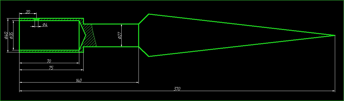

sema, А покажи какая для тебя пешня идеальная (фото) покажу кузнецу может сбацает.
Старий 28.01.2014, 21:27   #2 (permalink)
Аватар для sema
Звідки Ви: Забуянье
Карапь: Длинномер, П2
Дописи: 7.953
Сказал(а) спасибо: 3.709
Типово Re: Нужна помощь в Запорожье
Сделать пешню не так просто и совсем не дешево. Уверен, что в итоге цена окажется близкой к "базарной", т.е. 330-450 грн.
Кузнец - это, конечно, супер, я тоже сторонник "кованных", а не "резанных". Но всё равно, наконечник - это кузнец+токарь+термичка (а в идеале ещё и гальваника, но то уже для эстетов). Для начала надо найти подходящую сталюку (хотя бы СТ38ХС, про 40Х13 или там 40ХГСА,40ХНВЮ, ХВГ или Р6М5 тихо молчу).
Потом ещё надо смастерить рукоять, да не из чего попало, а из березы. Тоже токарка.
Ну это я так - порассуждать про идеальную.
В моём понимании идеально-универсальная пешня имеет трёхгранную форму наконечника, нержавеющую поверхность, закалена до 55-60 RС. Примерный чертёж - на рисунке.
Ручка - берёзовая, имеющая небольшое сужение к верху, верх выполнен шарообразным.
Длина пешни (полная) для меня должна быть 115-118 мм (по правилам, до пупка), а вес - 2,1-2,6 кг. Наверху - отверстие для веревочной петли и привязывания "антиутопителя".
Как-то так...
р18 -
sema (28.01.2014)

Задача ясна. Есть шкворень с грузовика можно попробовать из него сделать пешню. Завтра пойду на консультацию к кузнецу.

Вообщем, размеры ясны. Сталь есть, кузнец что-то да сделает, а там я доведу.

Ага, тем более, что размеры приблизительны - можно удлинить (или укоротить) жало. По непроверенной информации для слабого льда нужна пешня лёгкая (не более 2 кг), но длинная, а по более прочному льду - более короткая, но массивная.
А если планируется рубить лёд в 40-70 см, тут уже пешня должна быть весом около 4 кг, ручка потолще и потяжелее, но и покороче (от 1.12 до 1.17). Ну и длина "жала" тоже гуляет, по перволёдку можно покороче (не более 20 см), а для толстого льда - не менее 35 см.
Подтверждения этим цифрам не искал плотно, они у меня в голове ещё с советских времён и из бумажных журналов...

(да, кстати - у нас на "Буревестнике" пешни делал токарь, не используя ничего, кроме токарного станка. Потом отдавал в термичку и на гальванику,а ручку заказывал на "Фанерке".)
