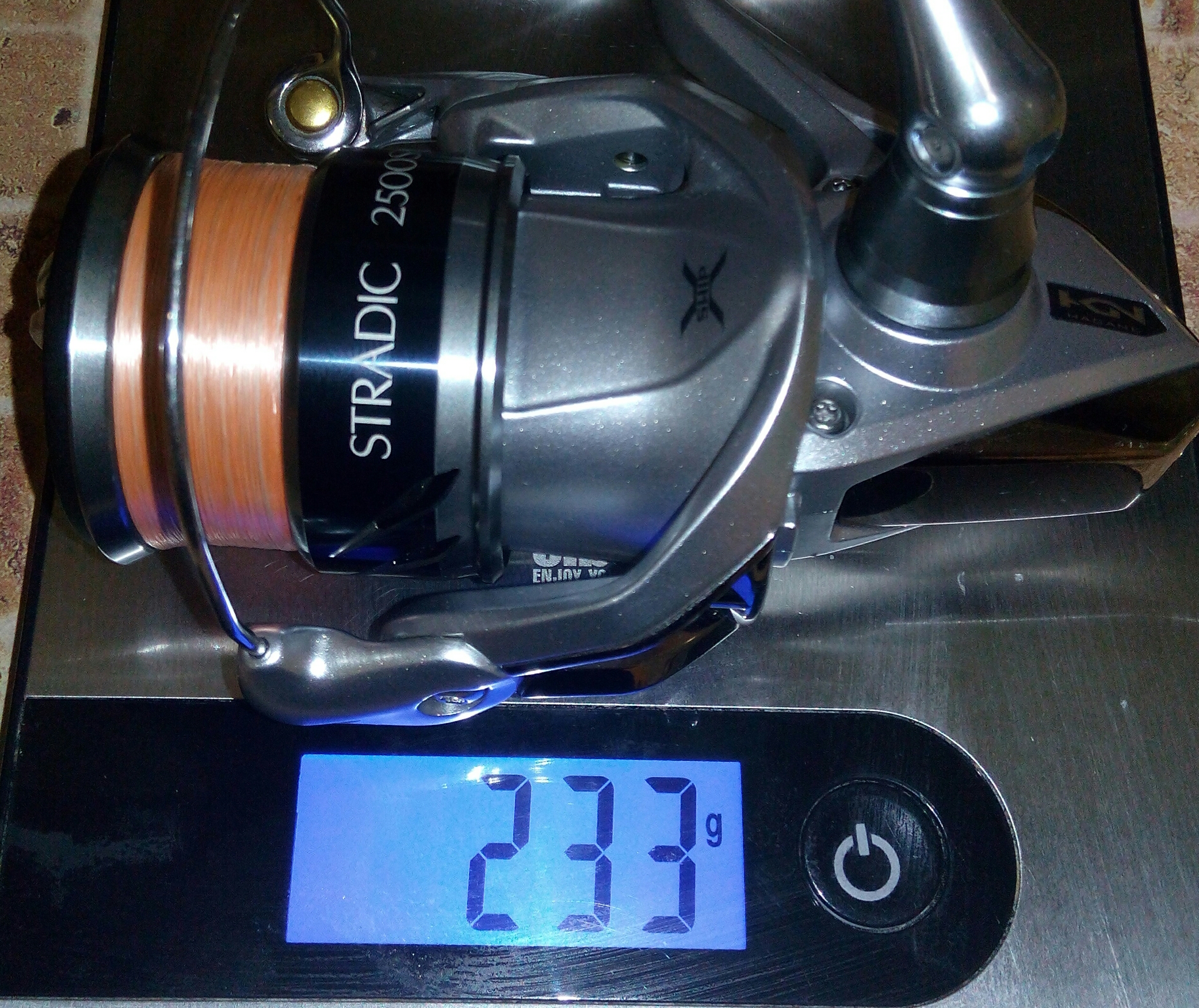

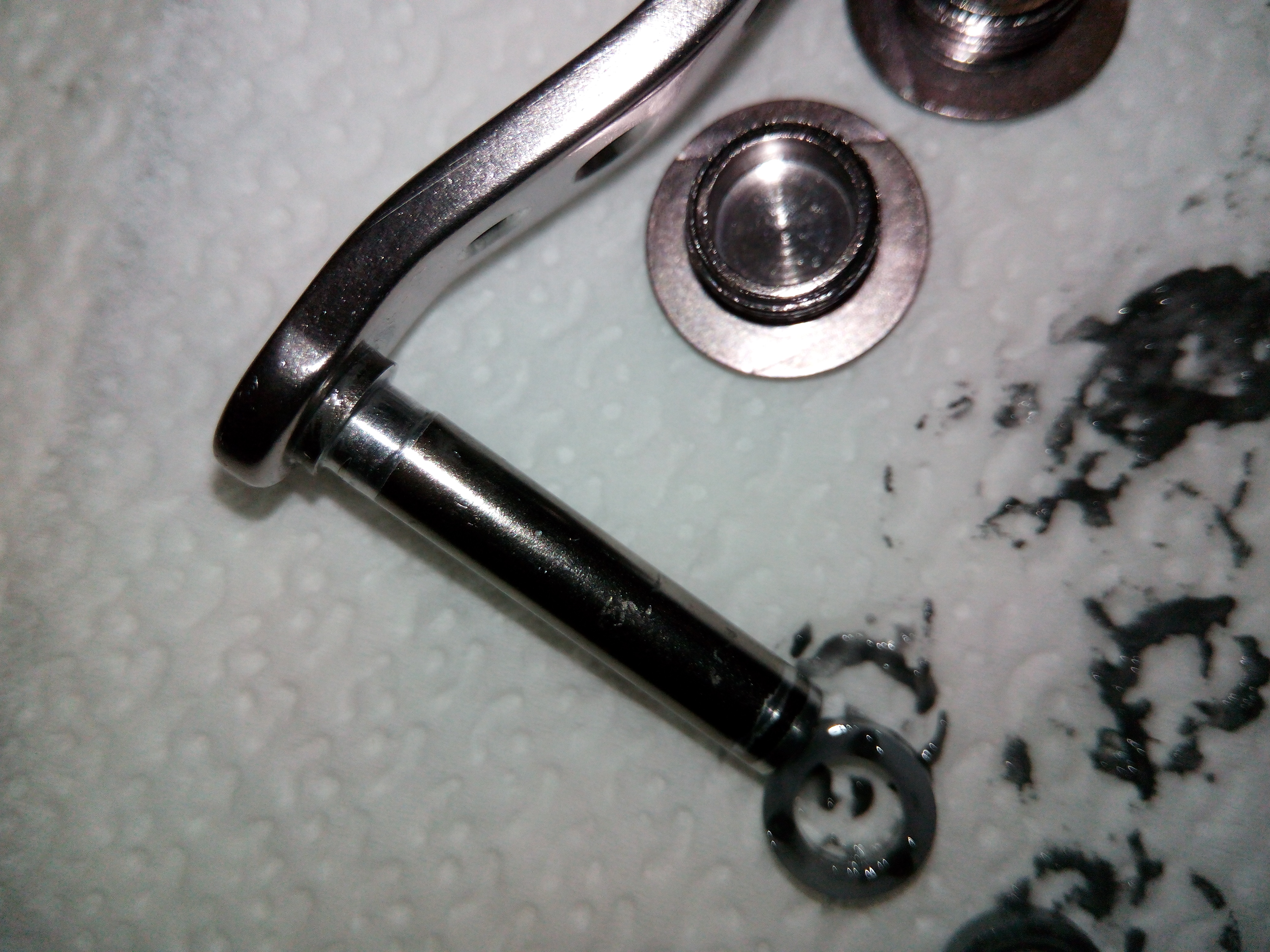

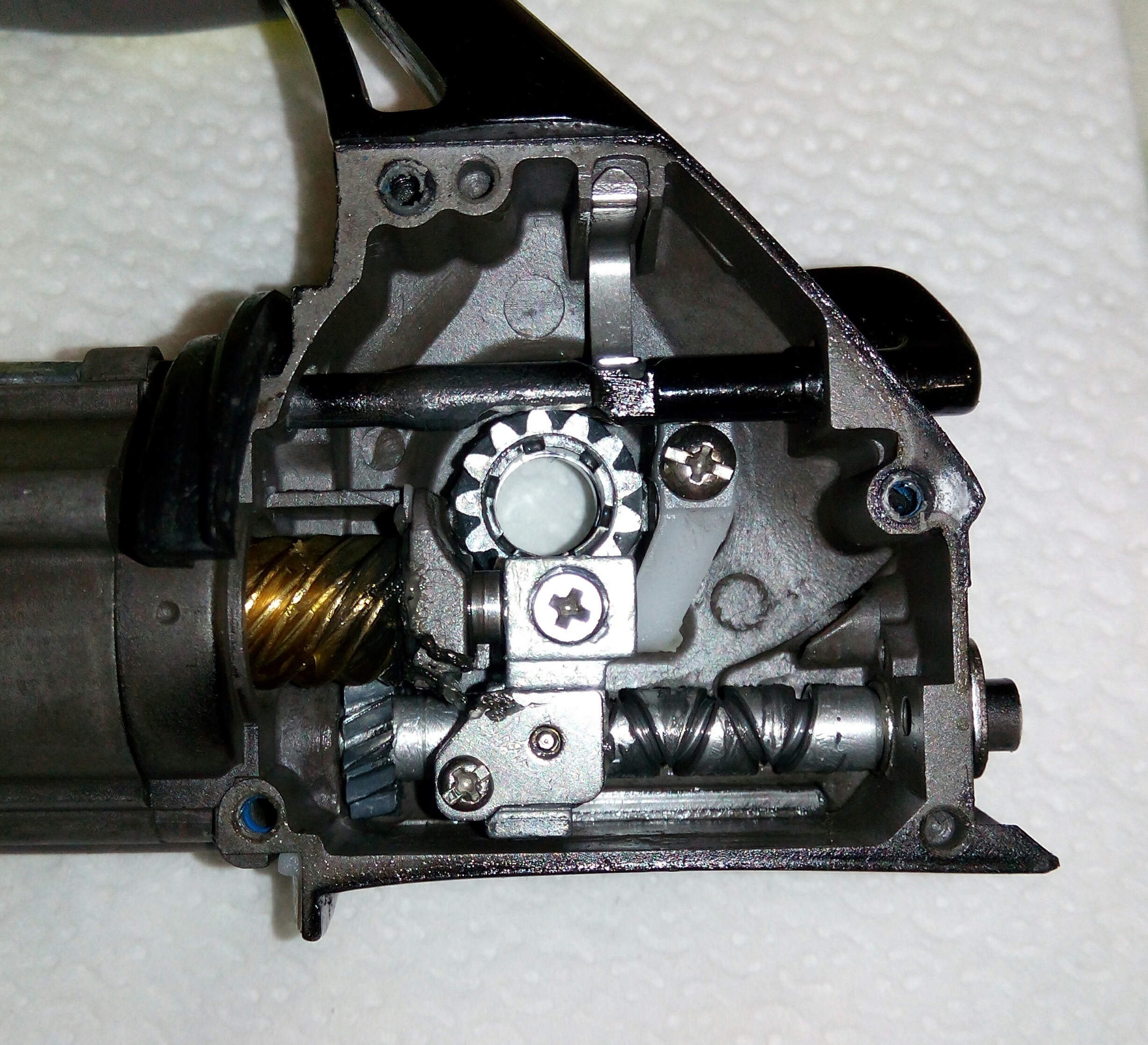

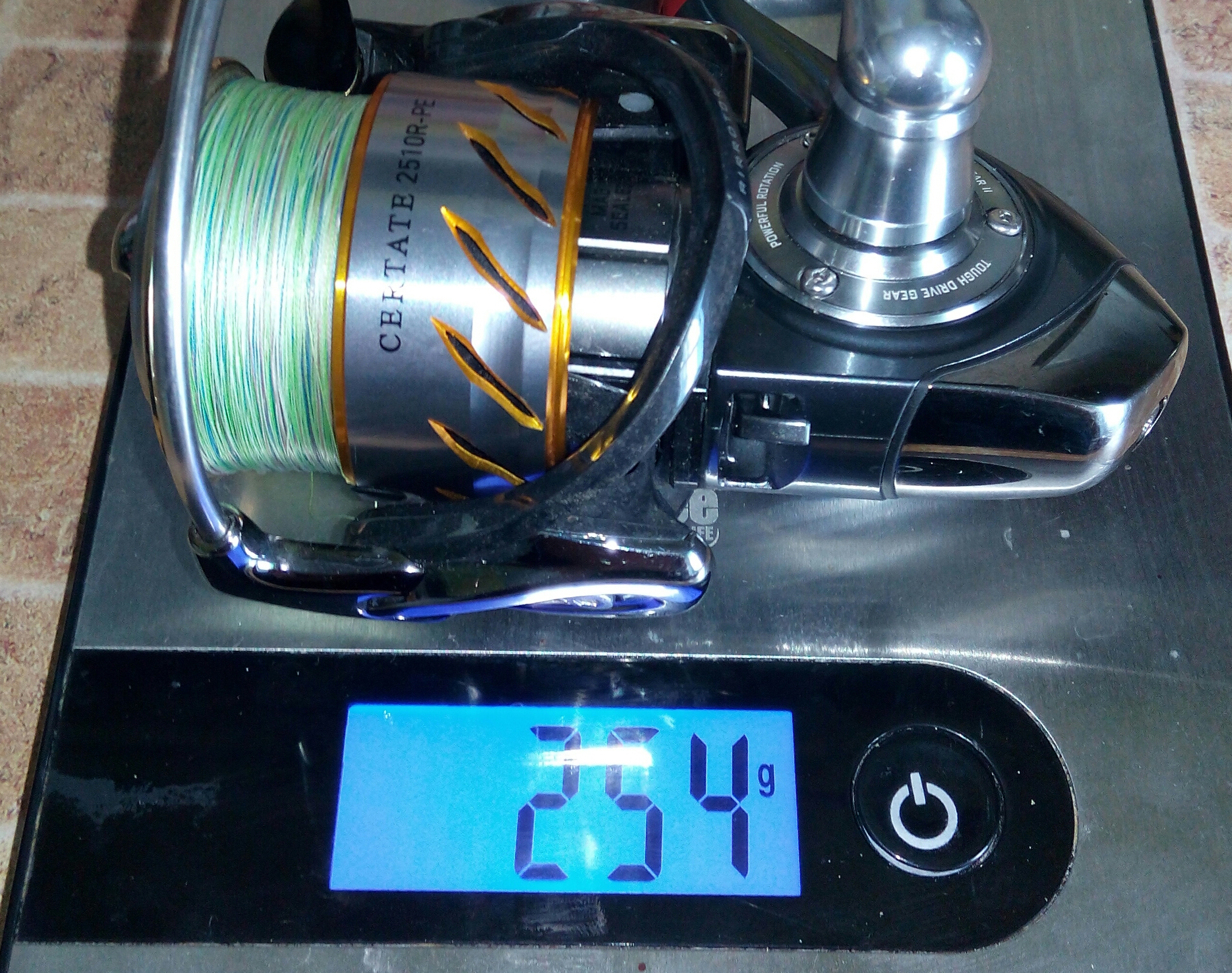

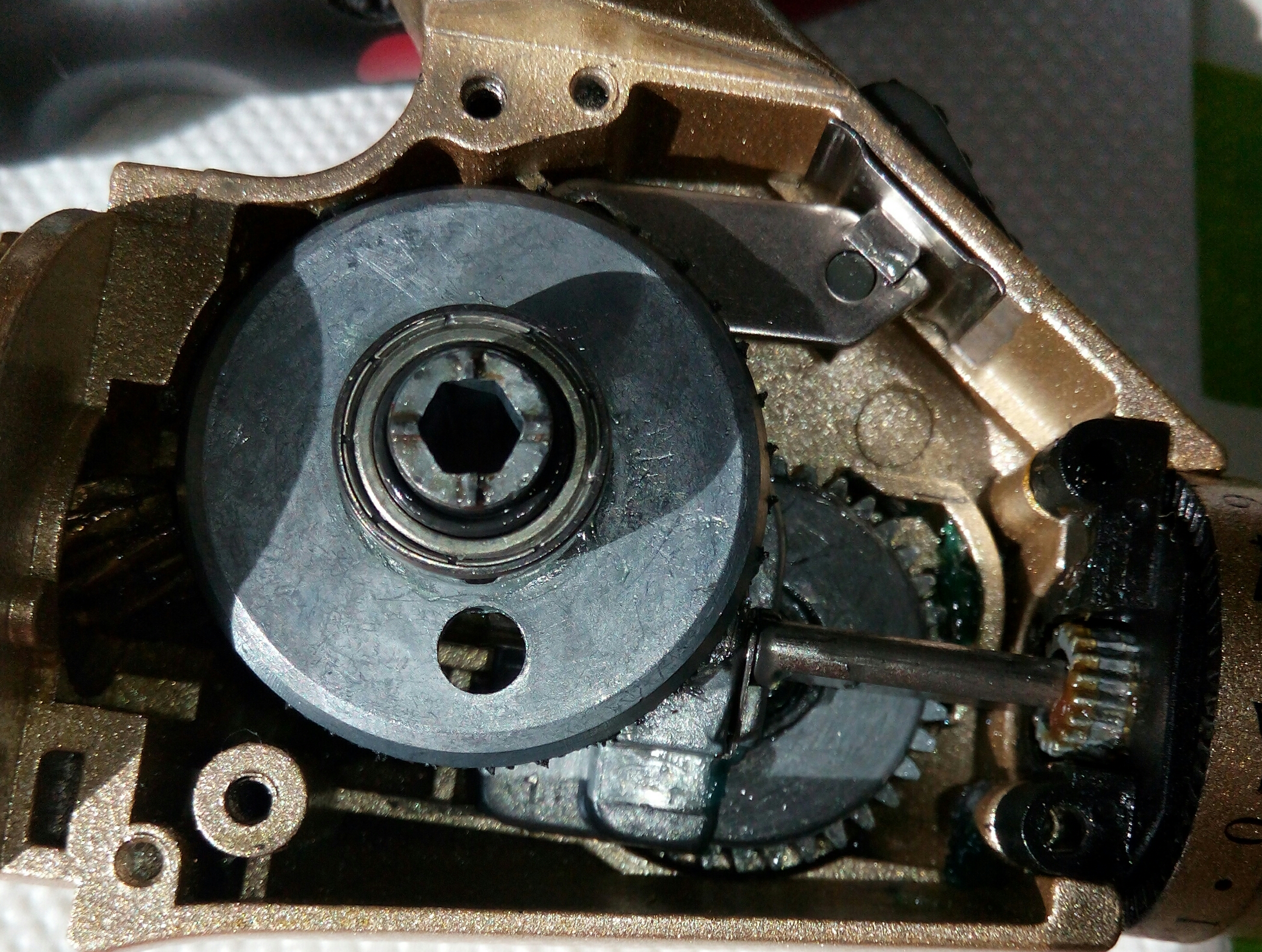

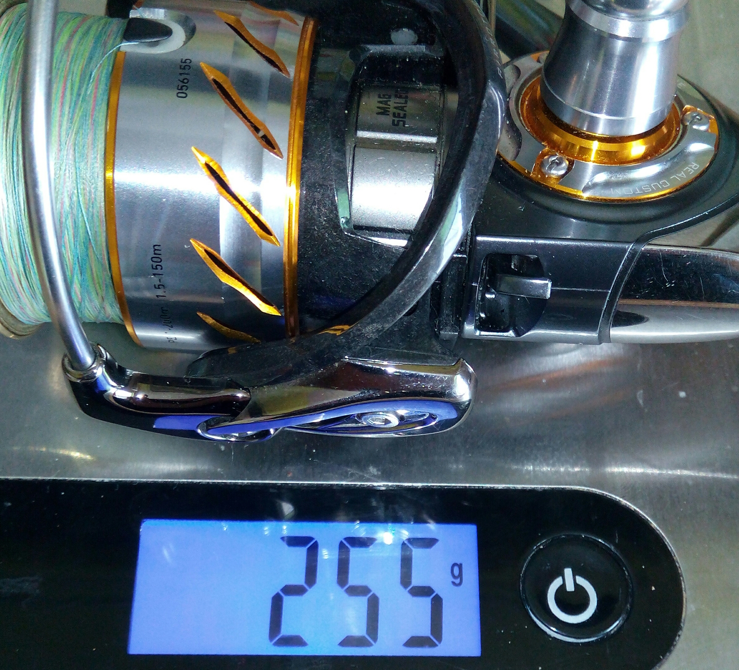

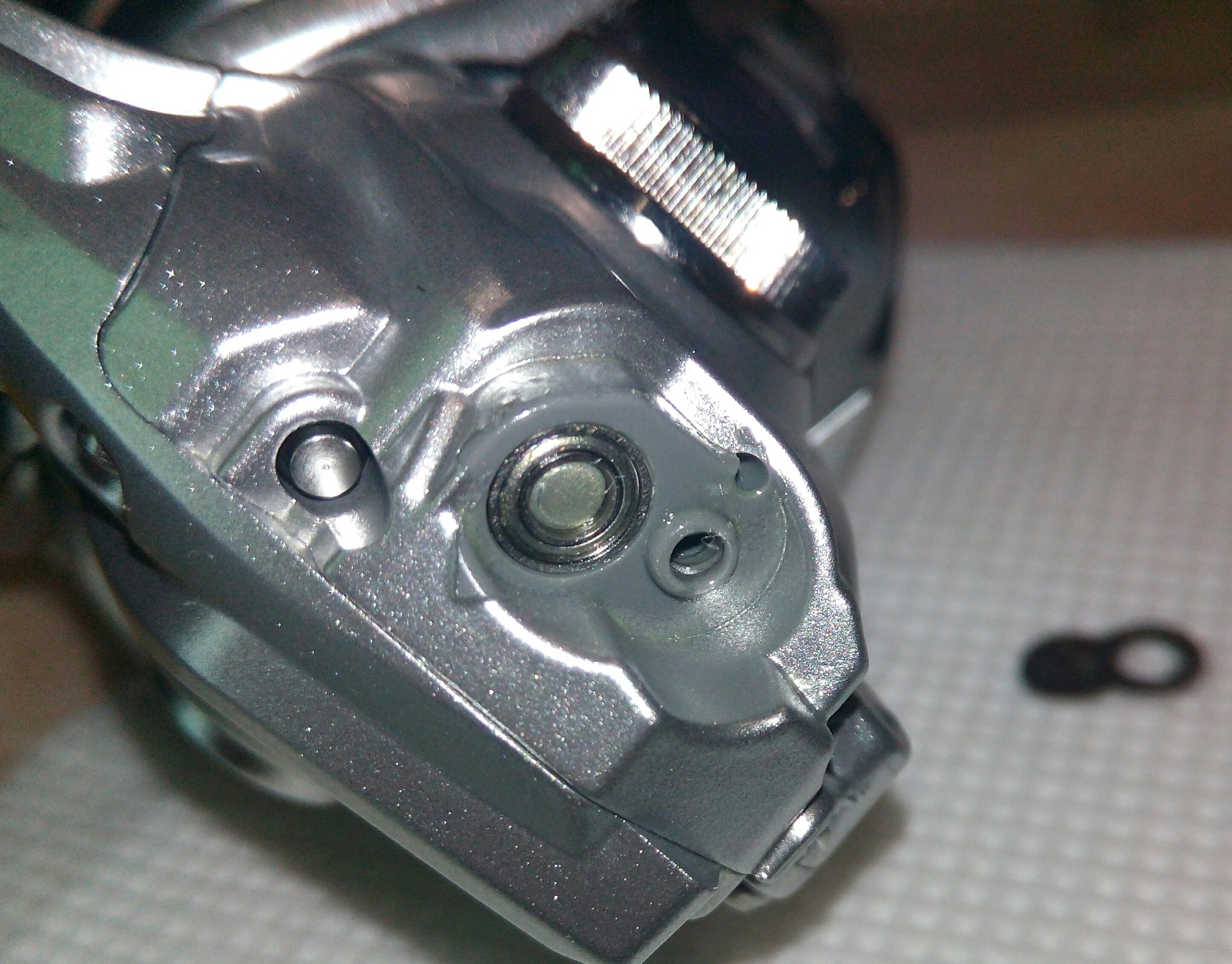

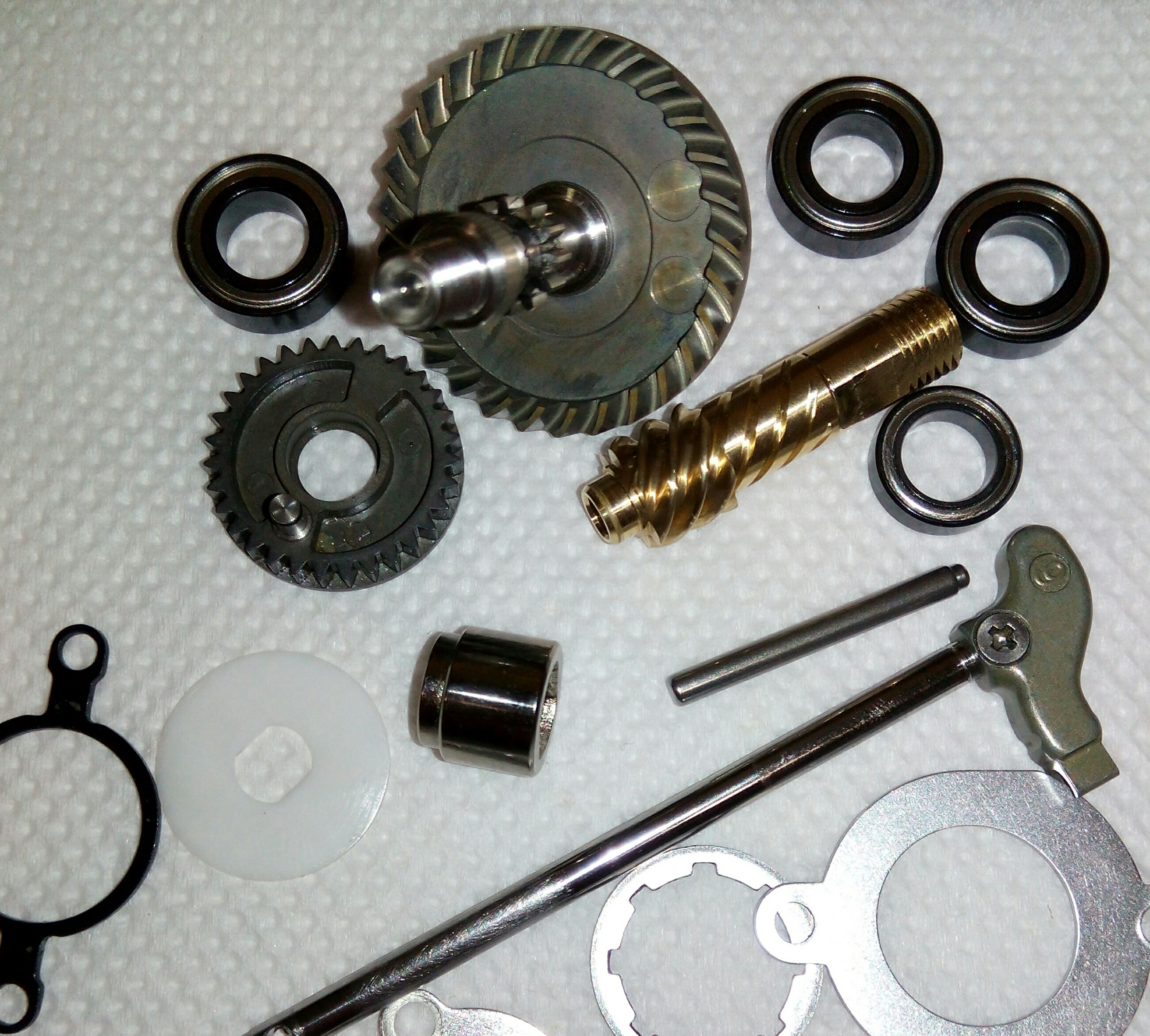

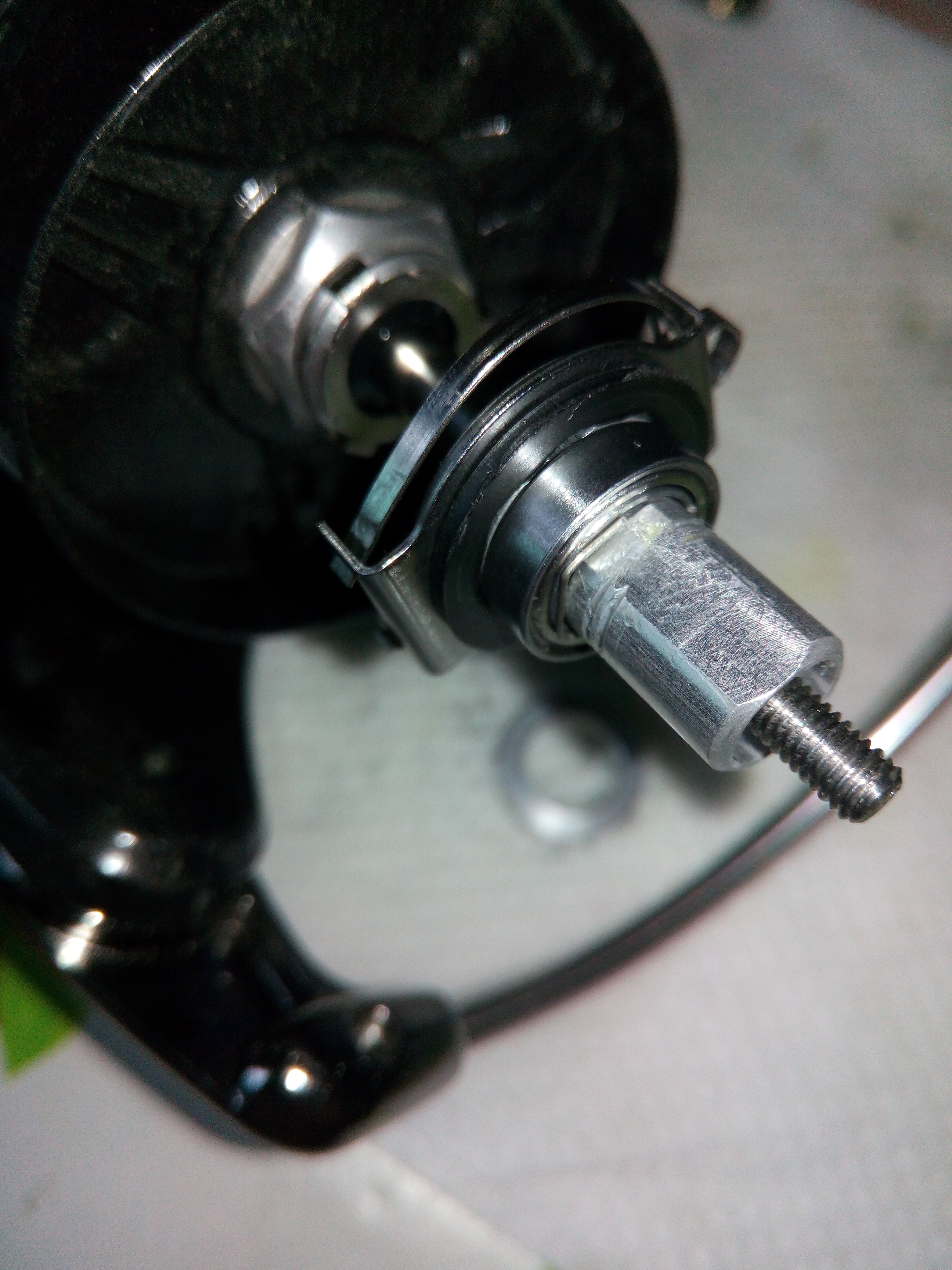

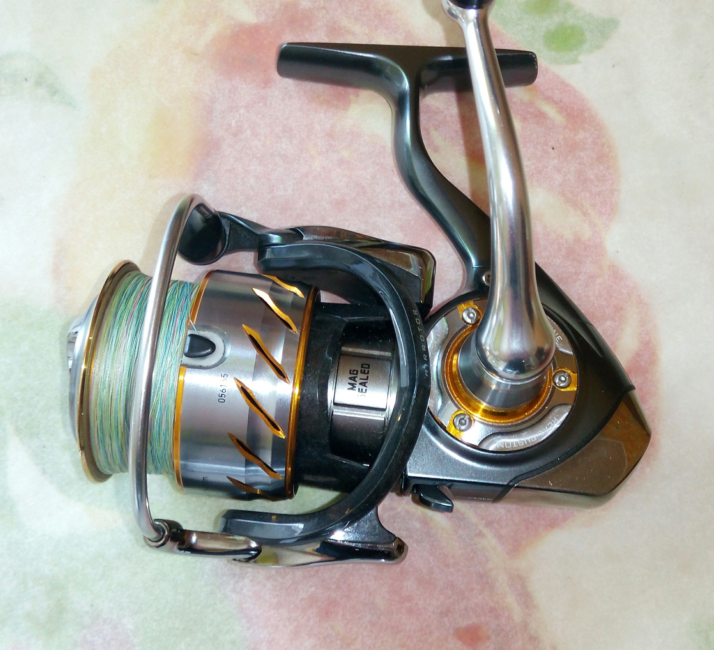

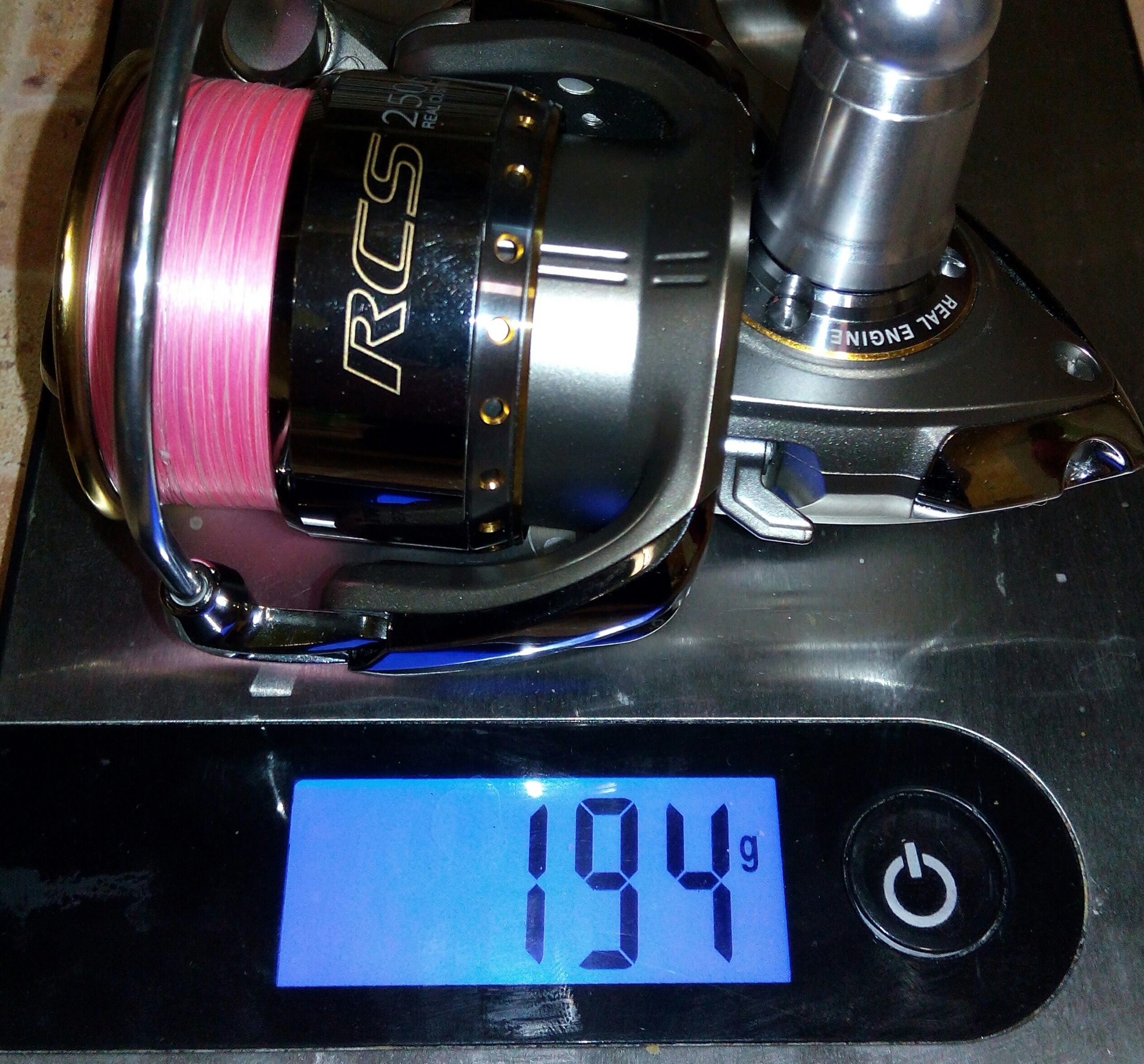

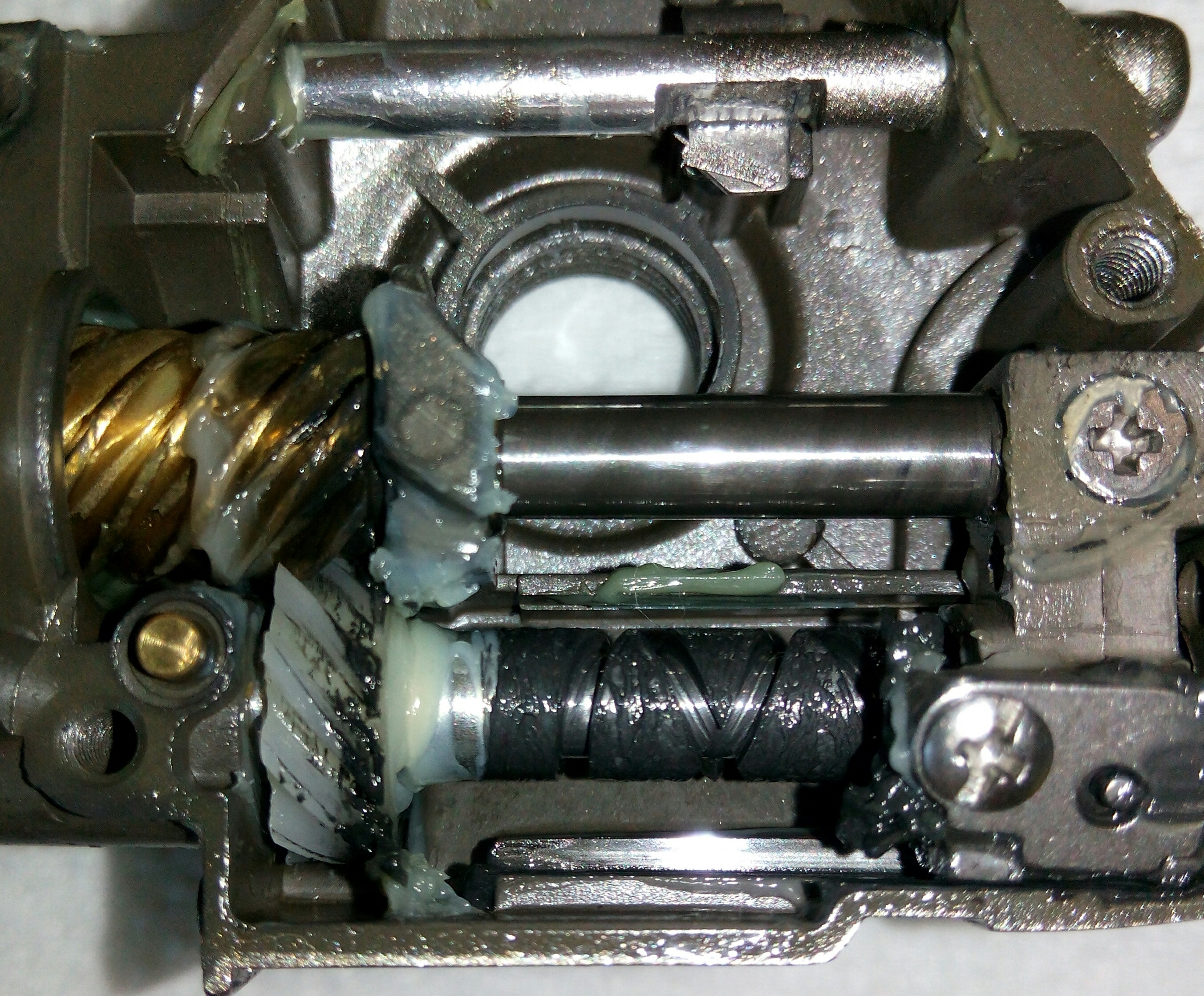

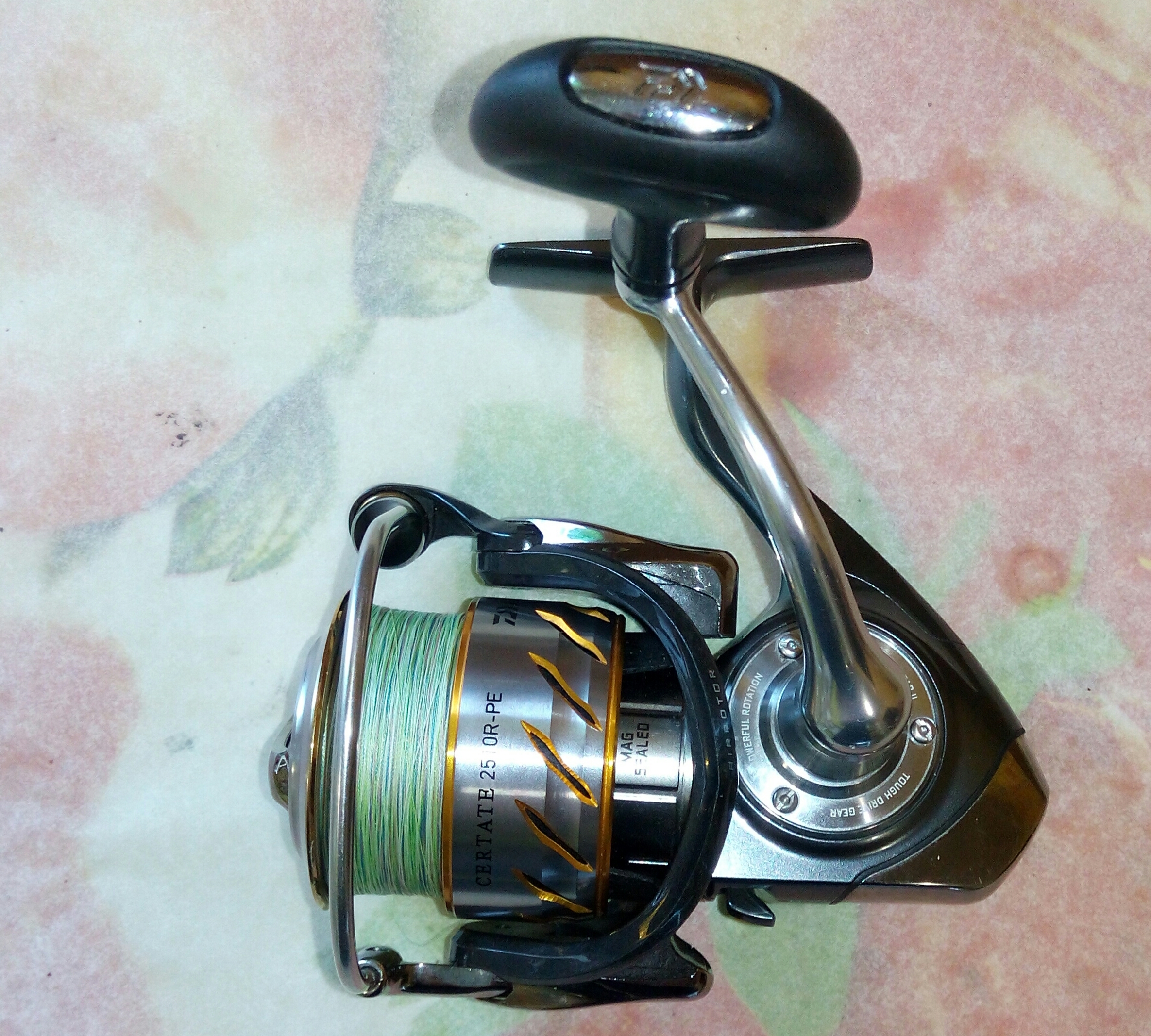

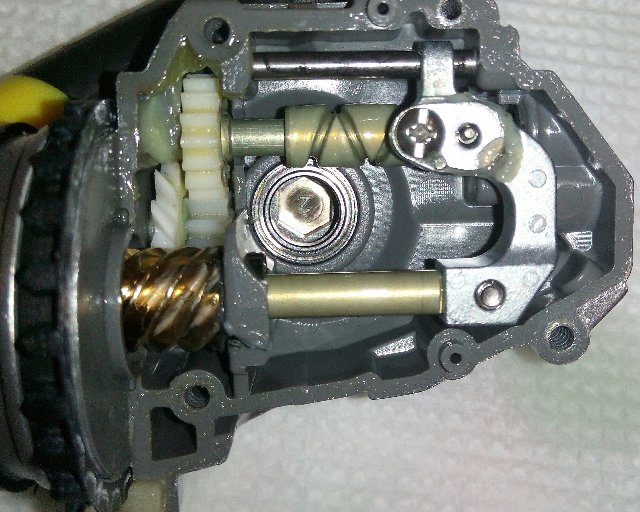

Ещё одна такая же катушка Daiwa Certate 2510R-PE. Описывать особо не буду, так как всё один в один как и у предыдущей, с теми же недостатками, только она была намного шумнее, и даже после всех регулировок шум полностью не ушёл (у Дайв это бывает и - часто). Добавлю только то, что катушка ранее уже проходила ТО, есть нацарапаны метки на ГП, в которых нет никакой необходимости, и добавлен один подшипник в кноб, при этоим люфт остался около 1мм. Отмечу, что в обеих катушках износ отсутствует полностью. Интересная конструкция ролика л/у, в нём установлено 2 подшипника и по бокам ролика стоят магнитные шайбы, честно говоря, точно не знаю зачем они, но думаю, возможно чтобы на них оседали мелкие металлические частички от износа подшипников.

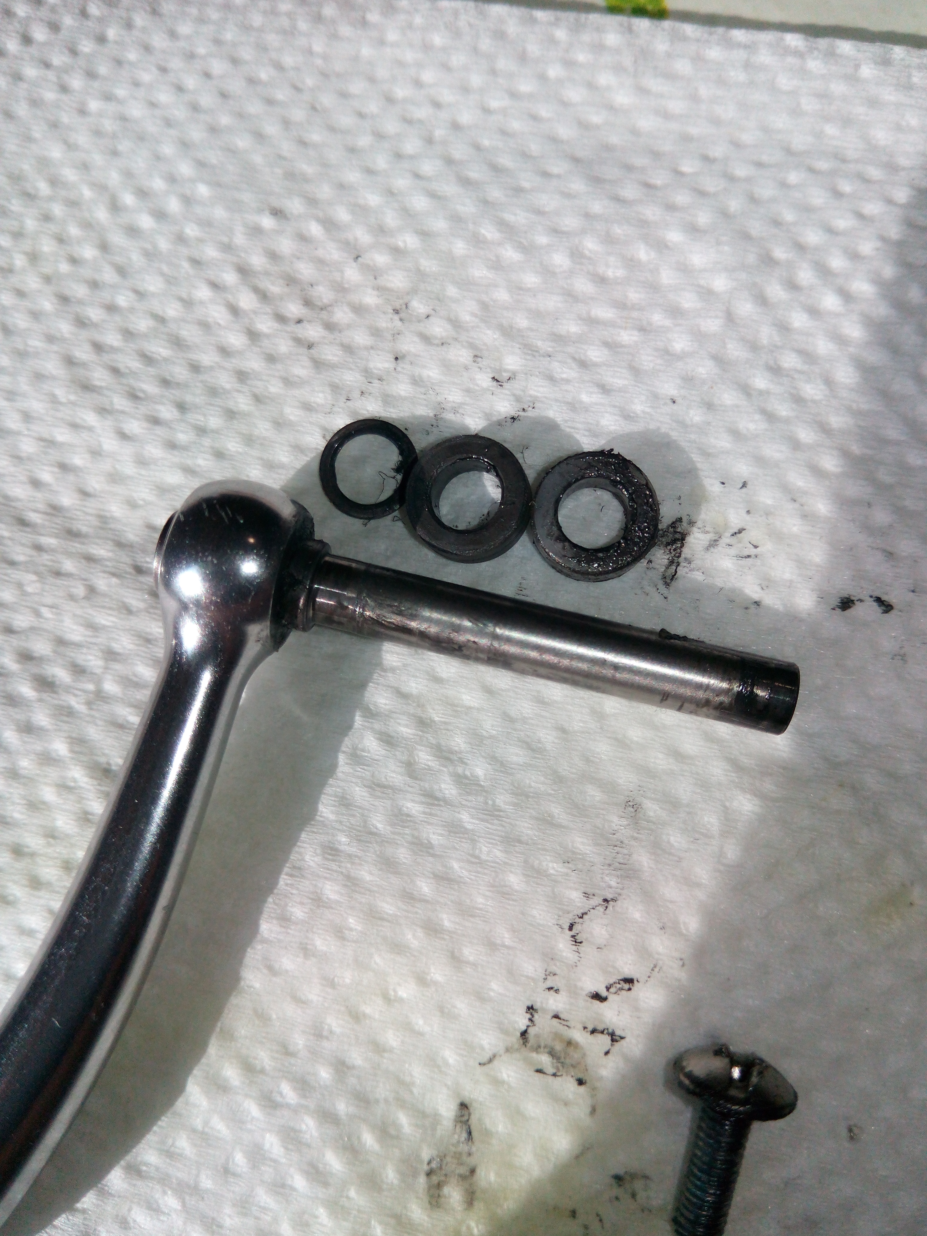

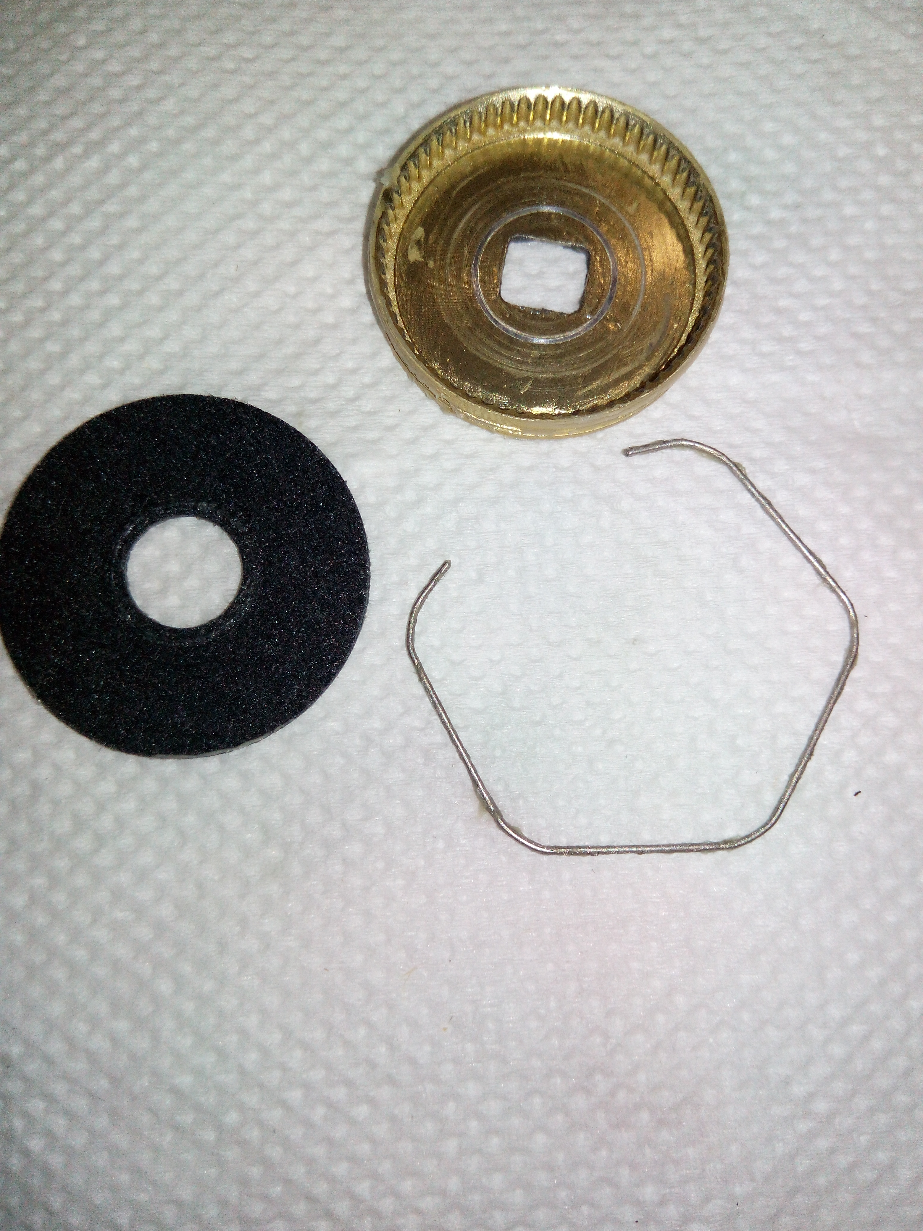

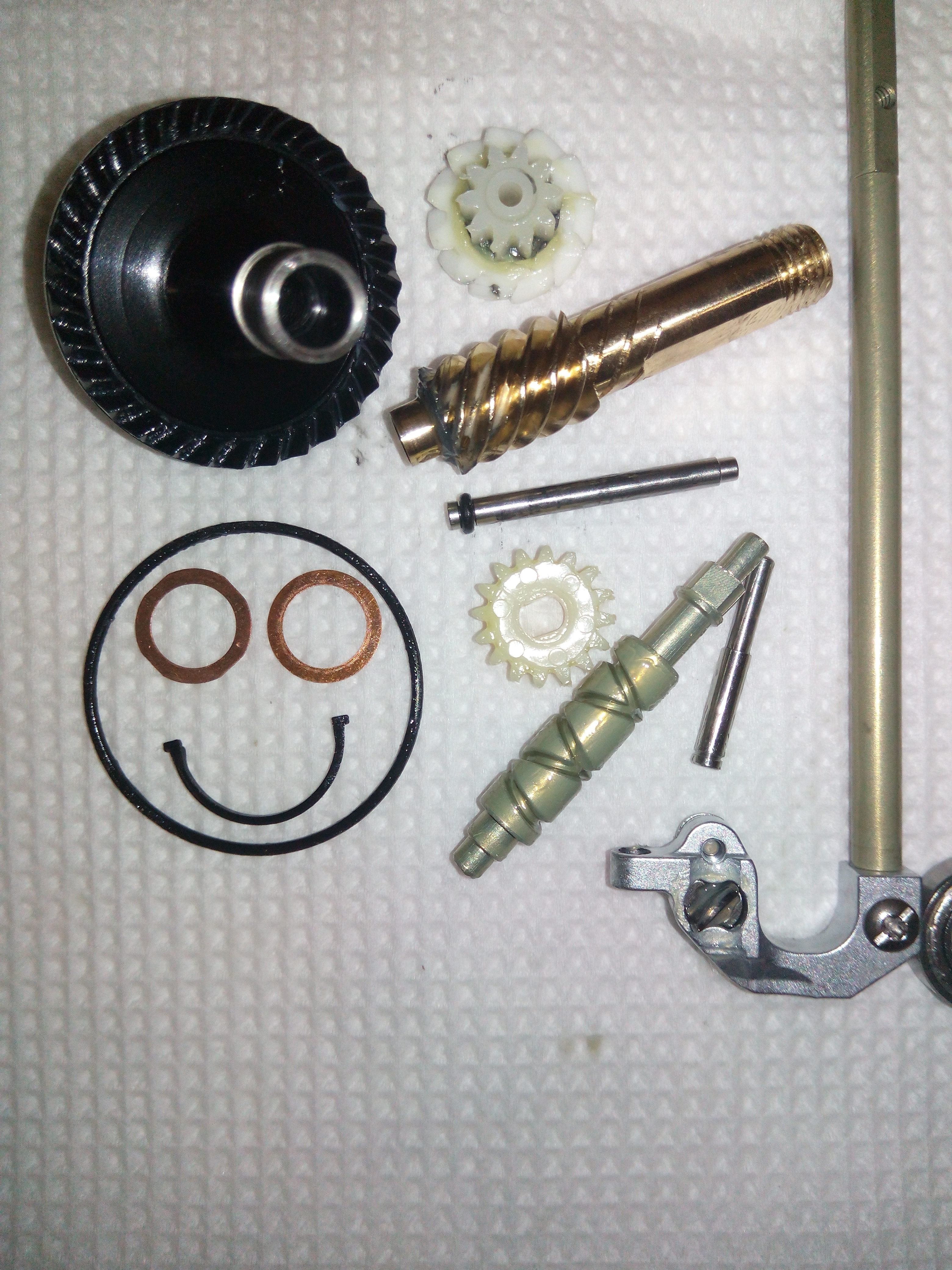

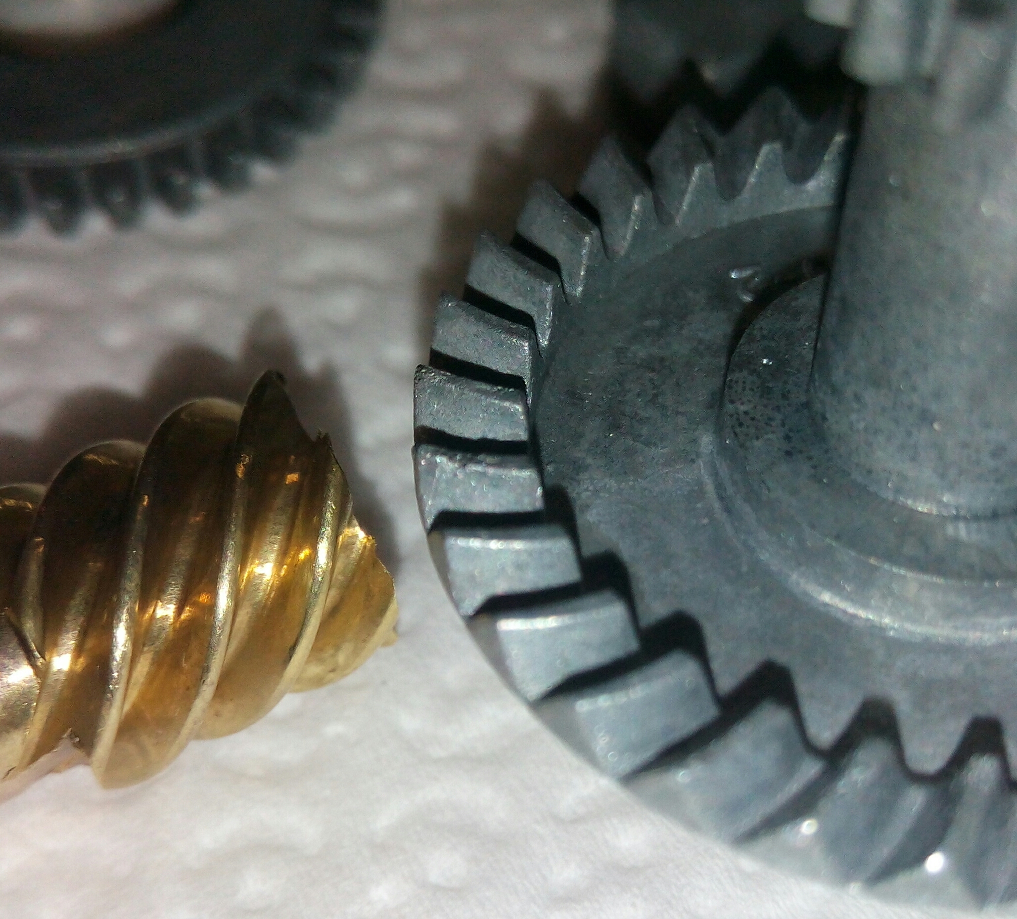

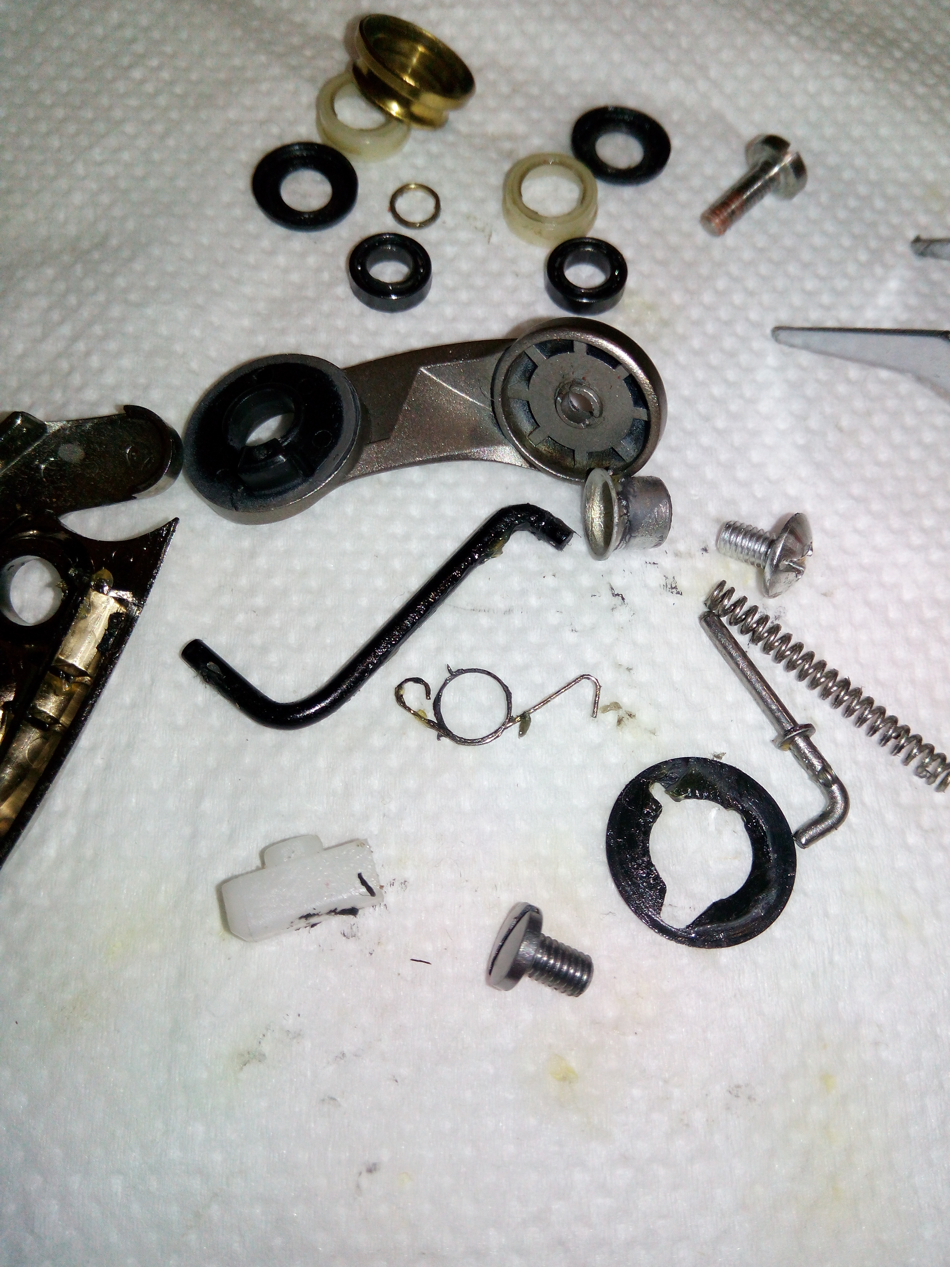

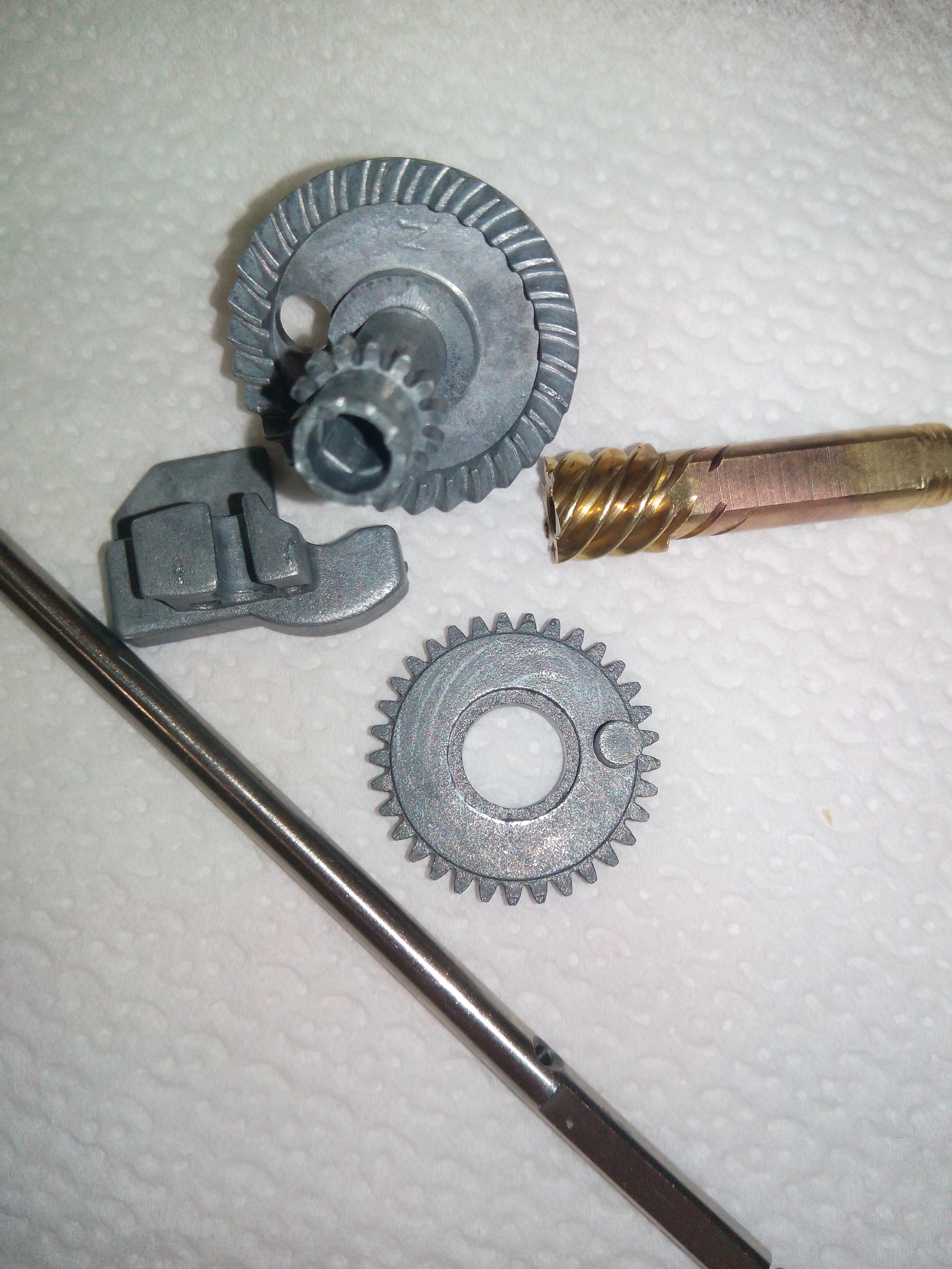

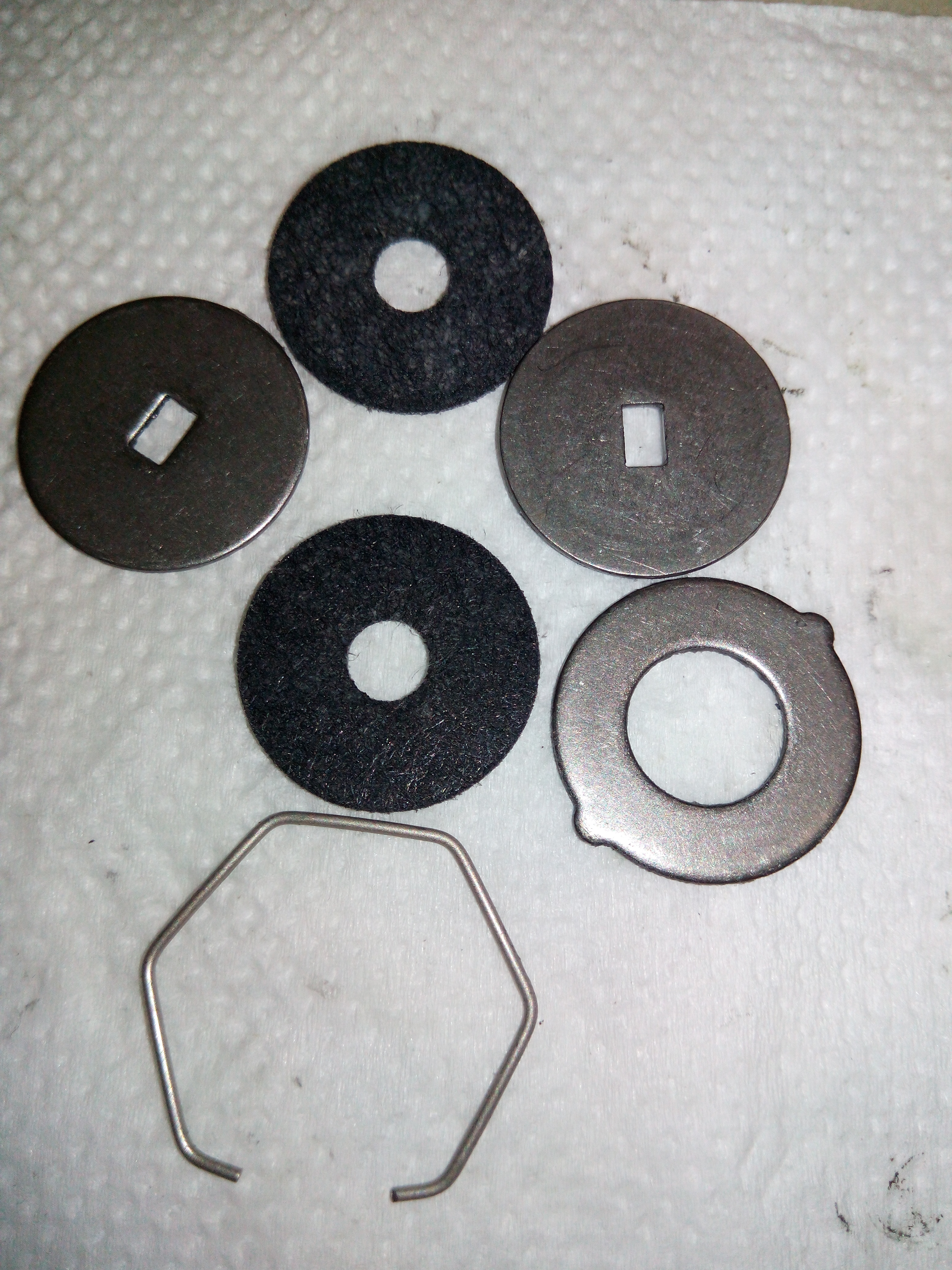

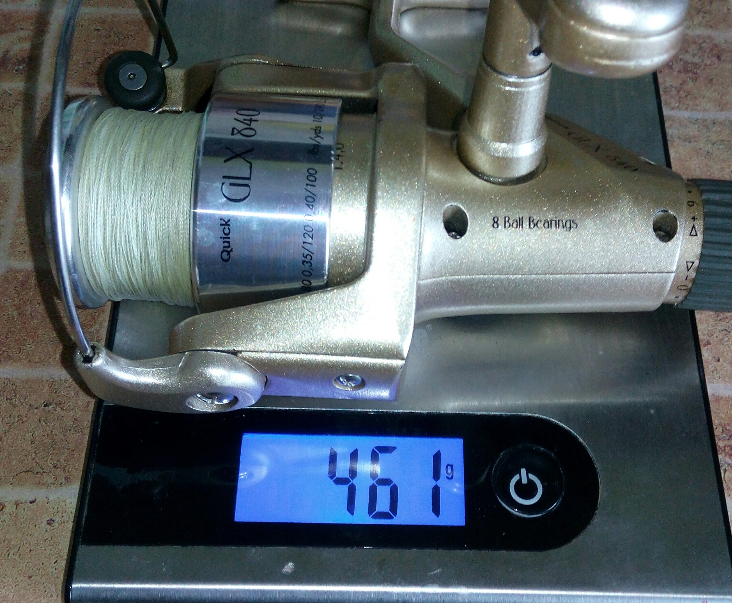

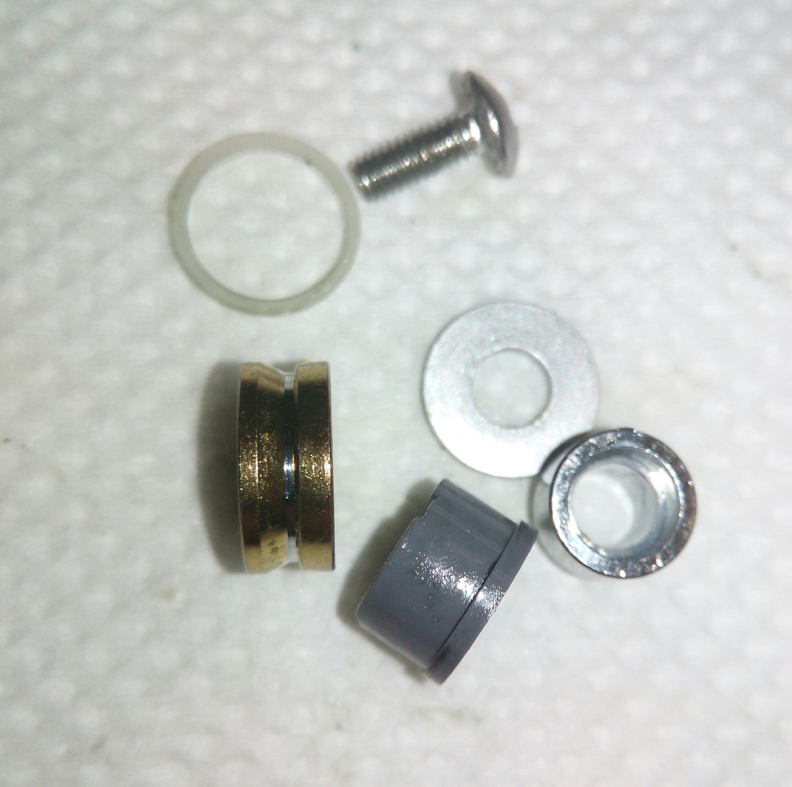

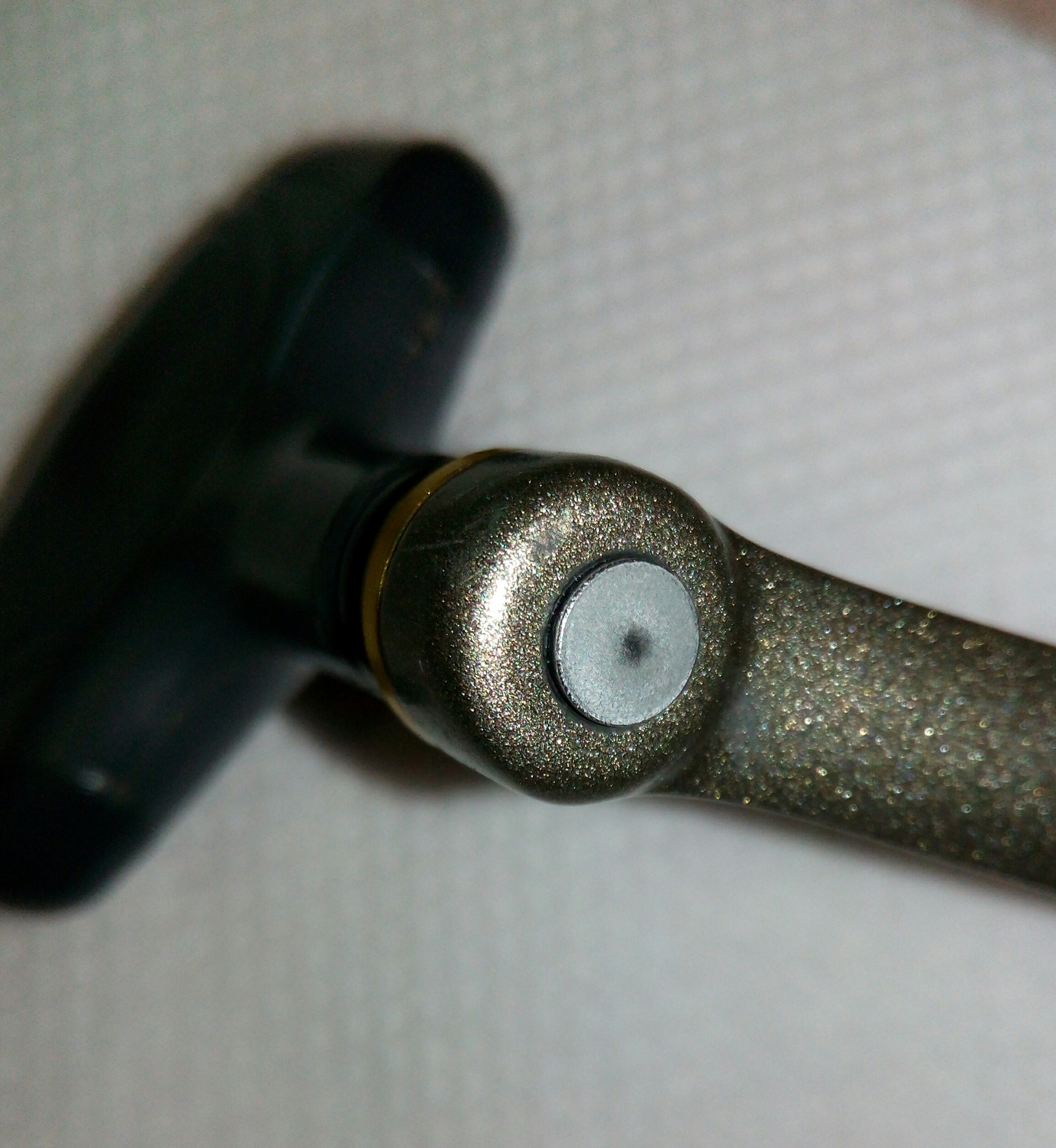

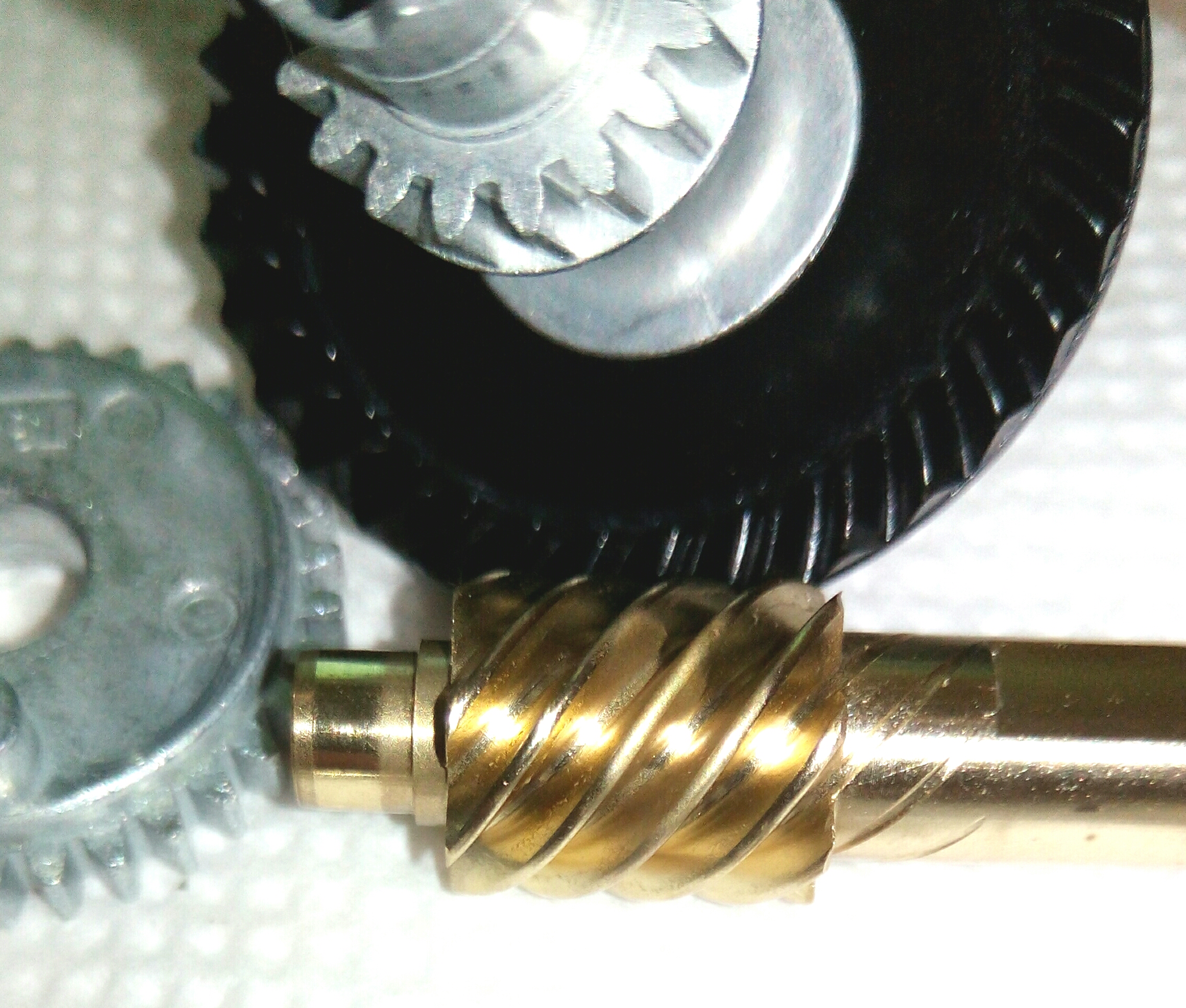

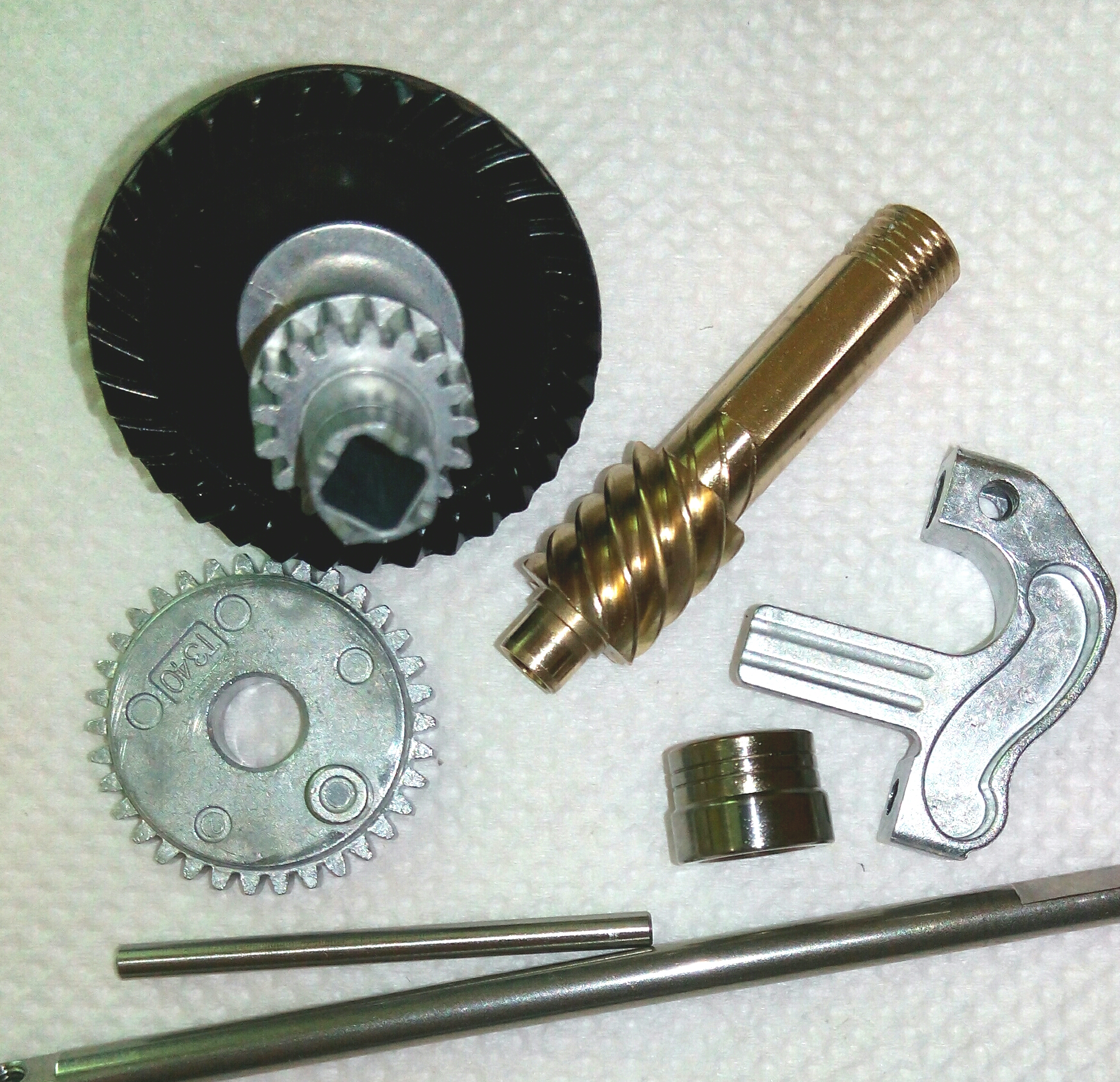

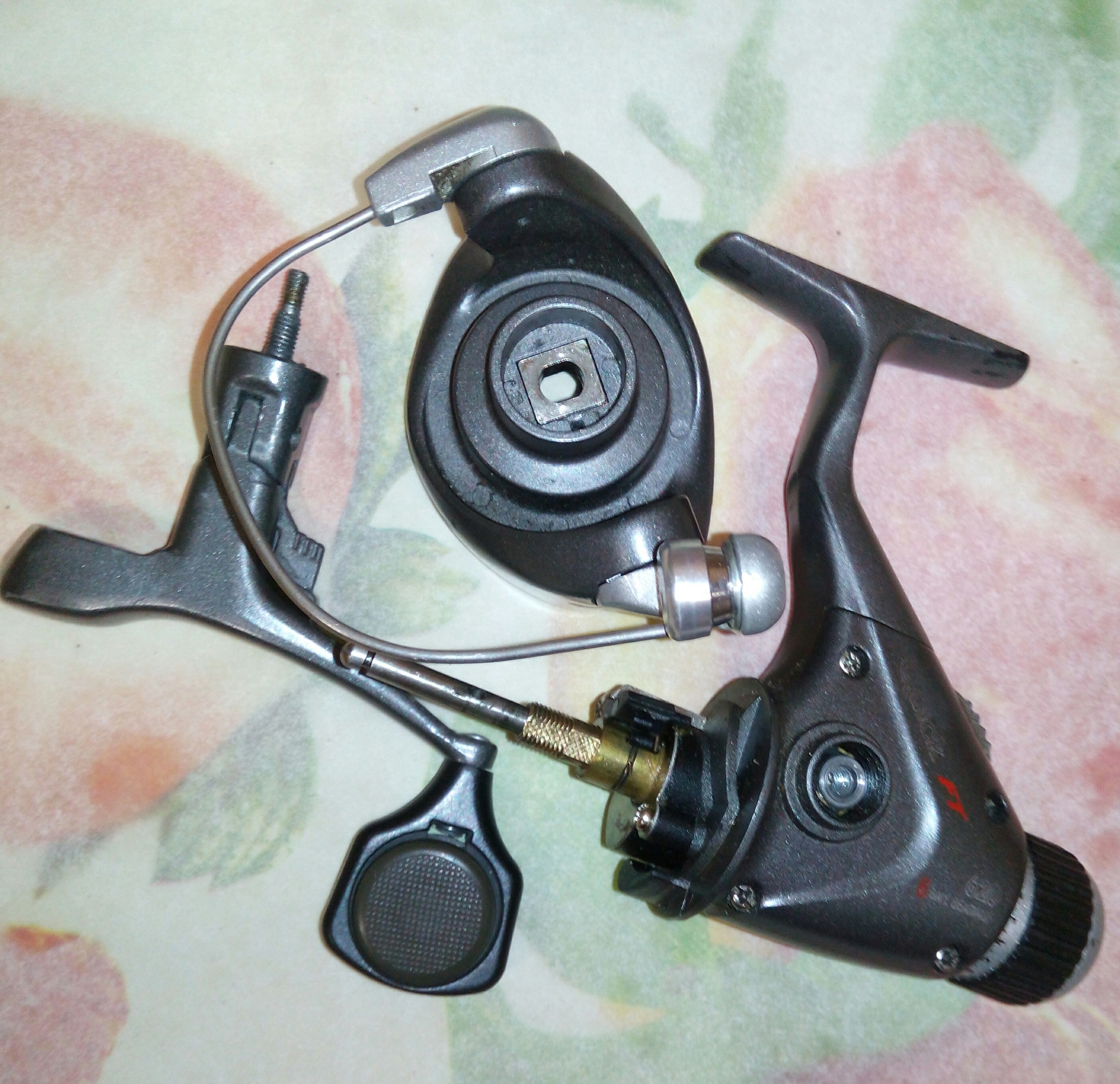

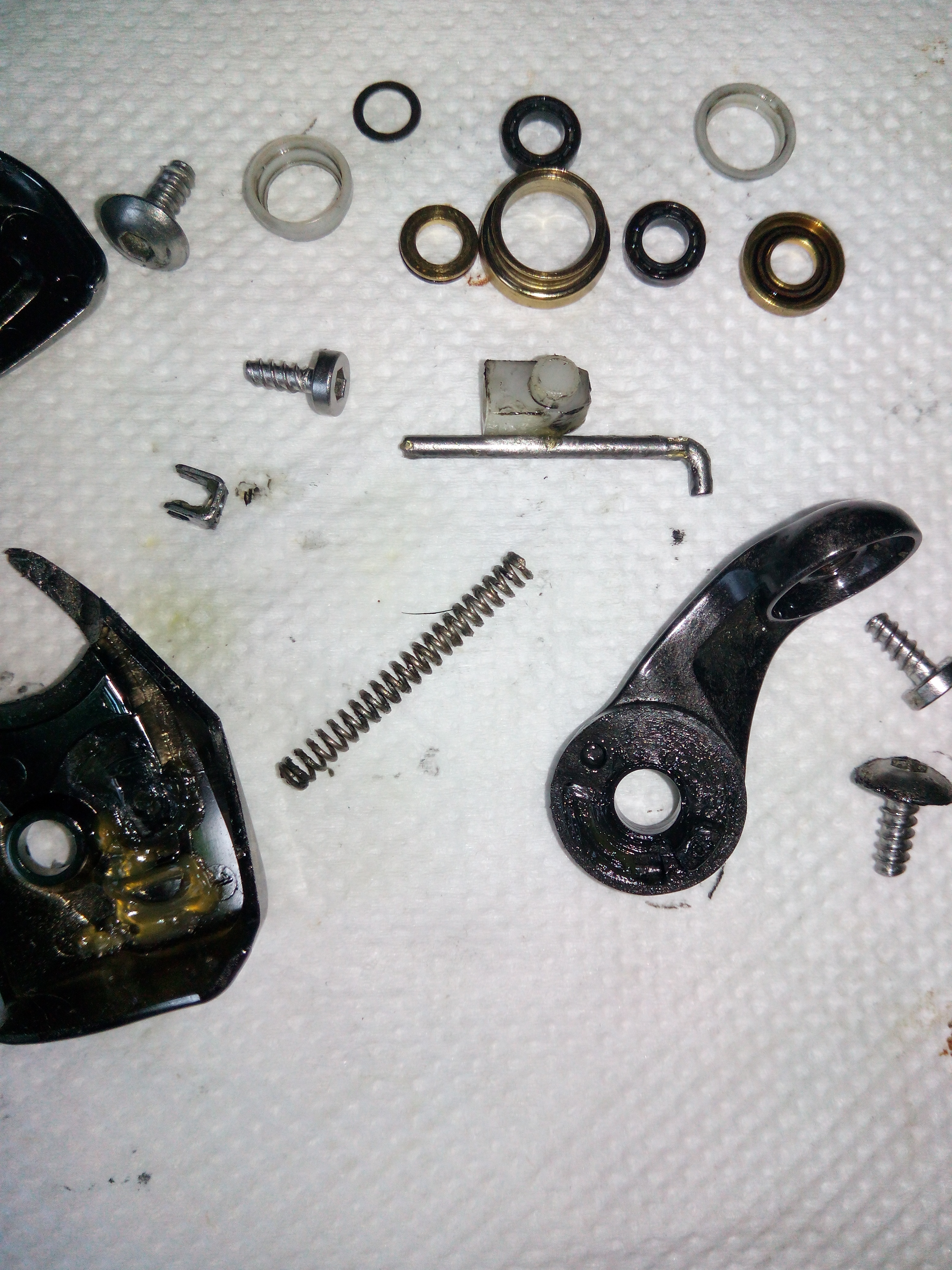

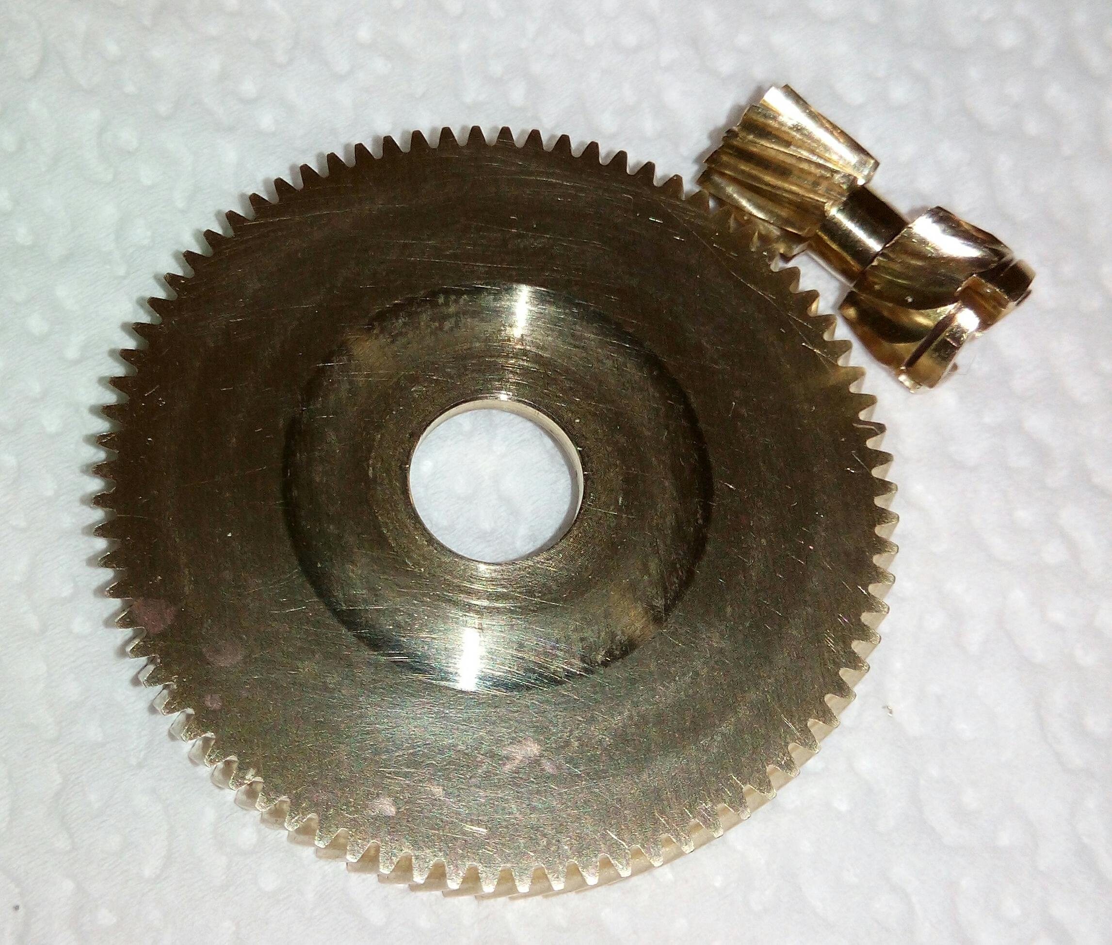

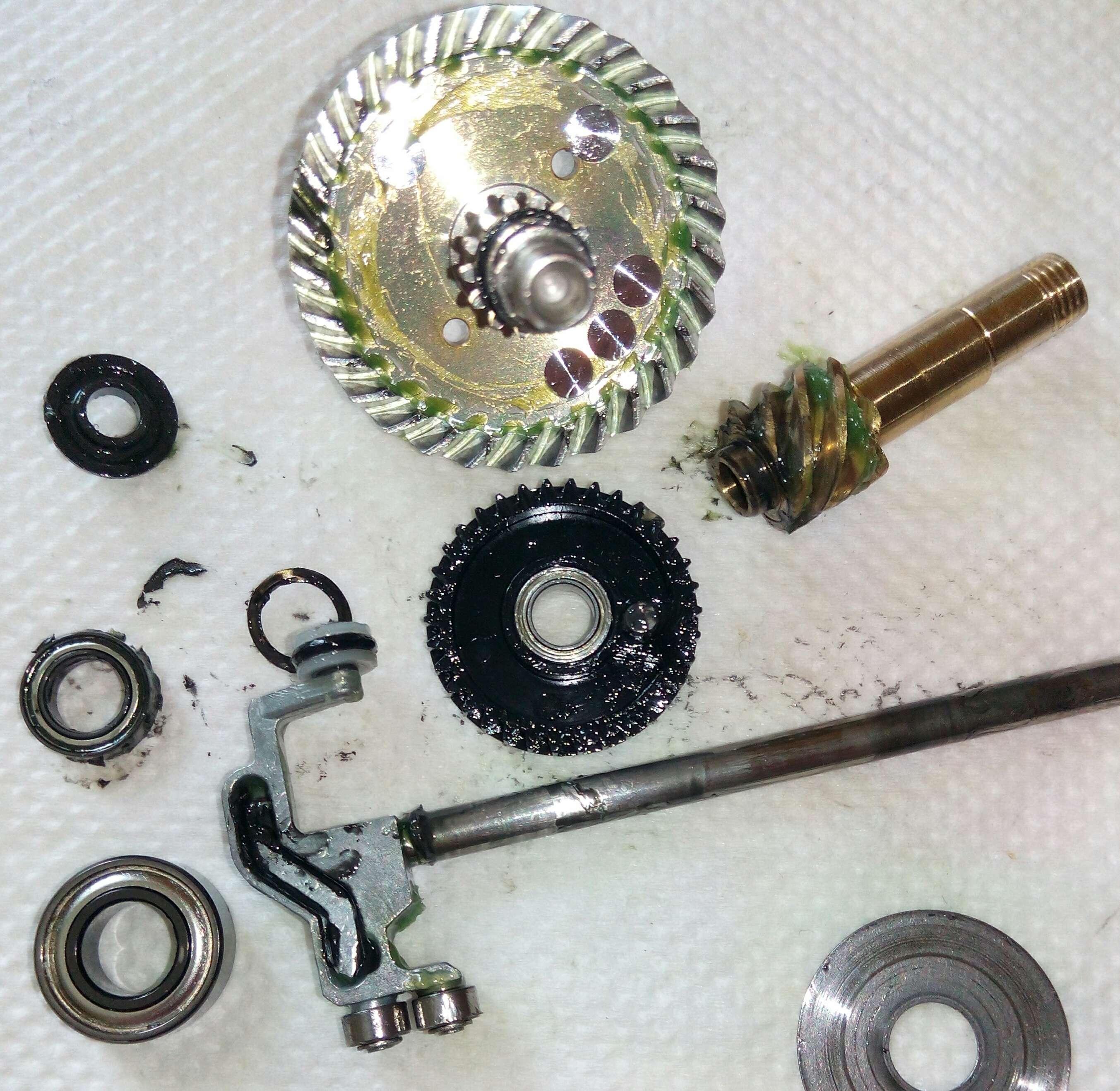

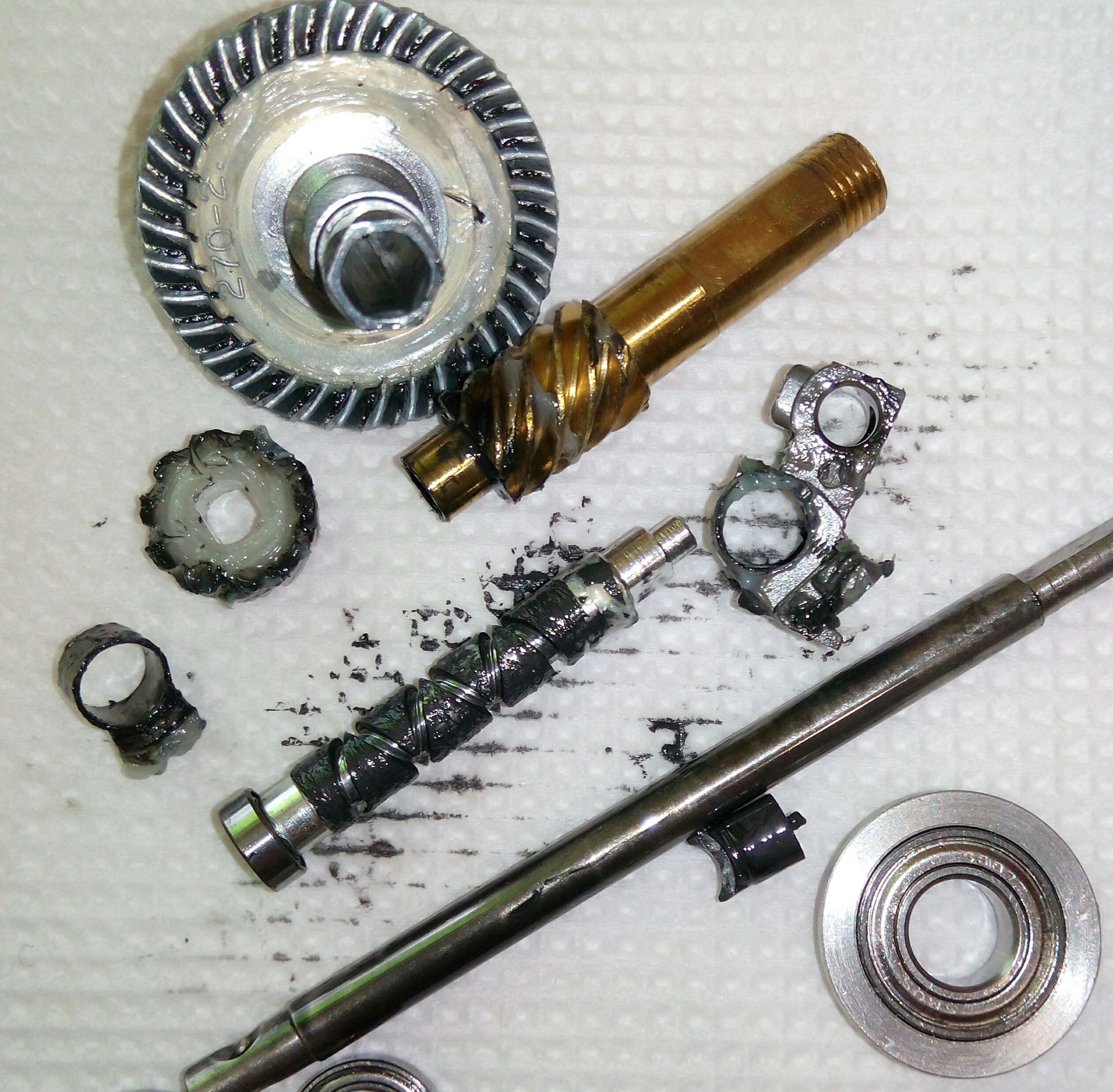

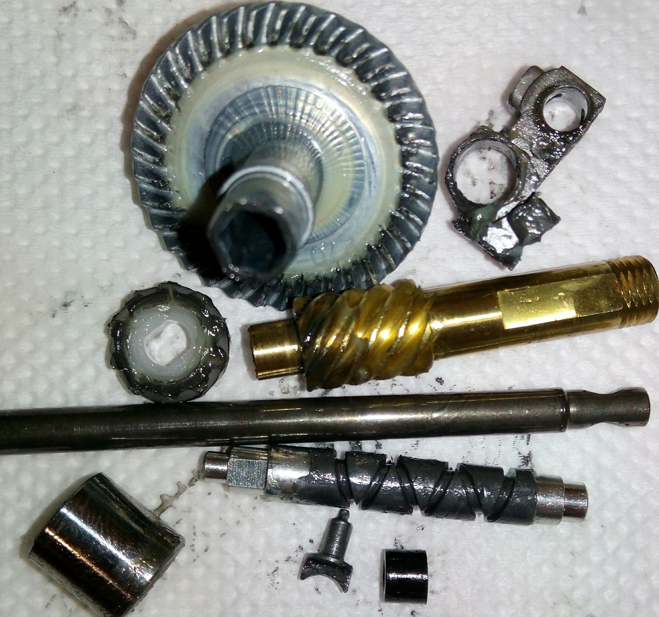

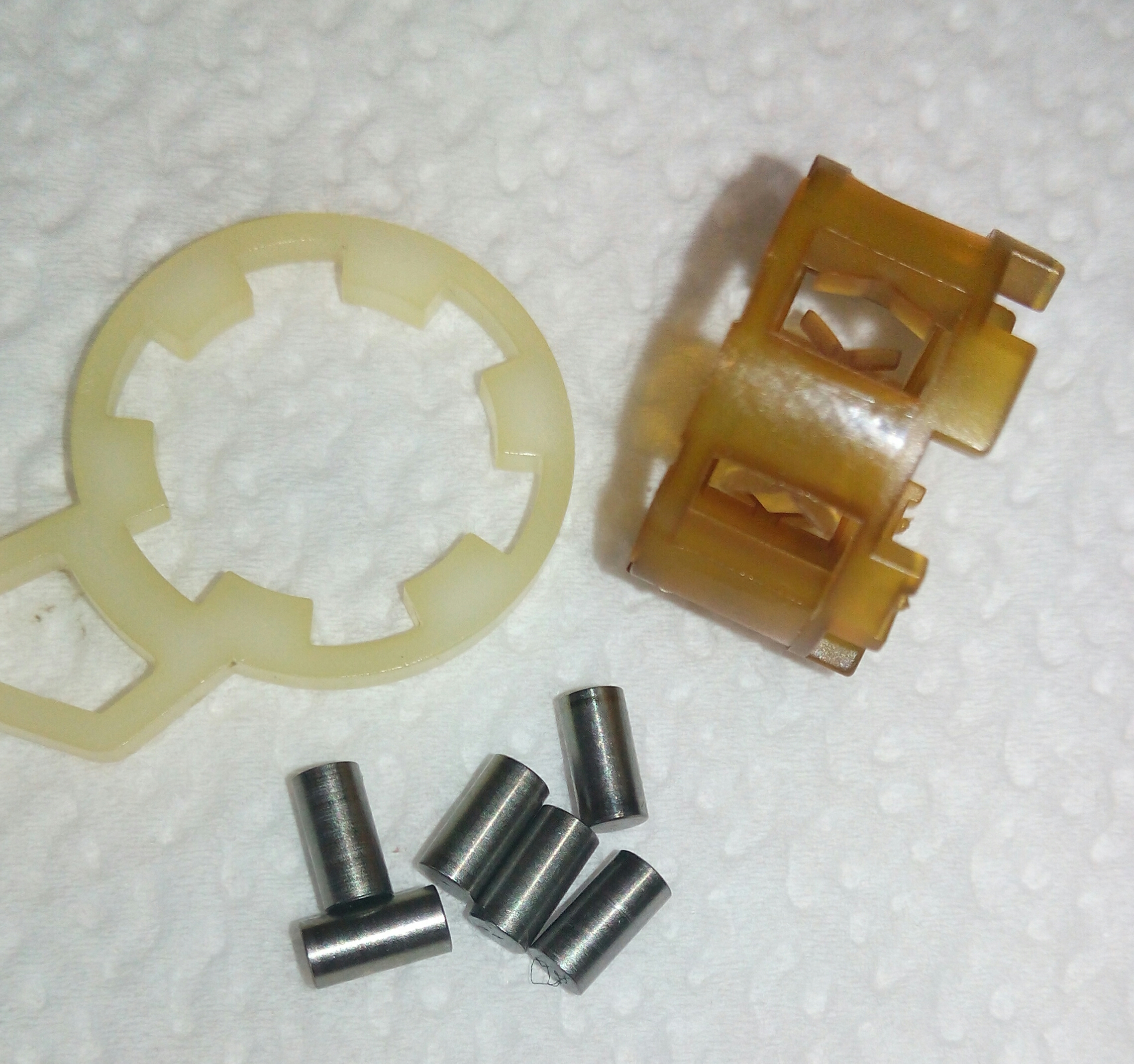

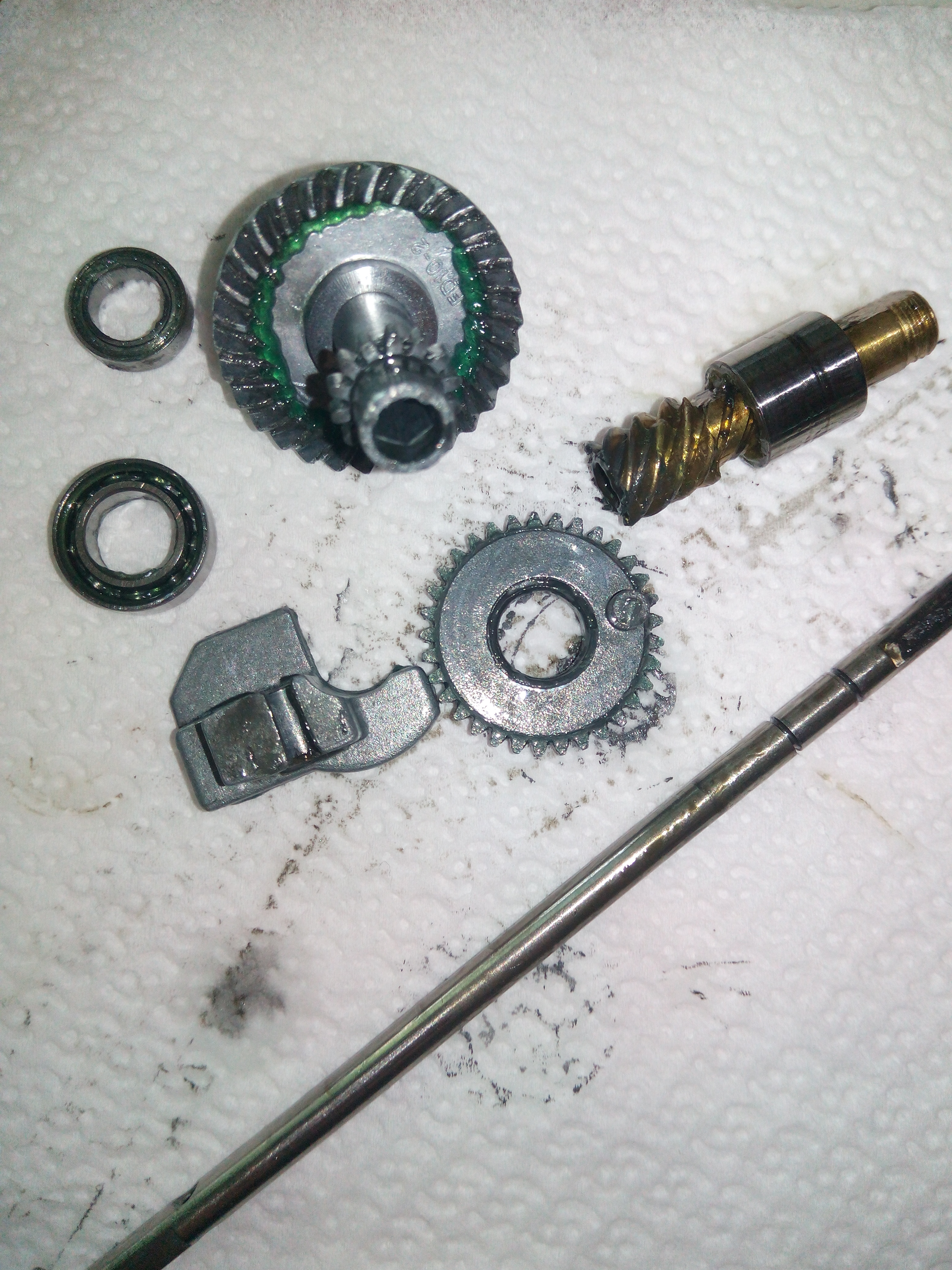

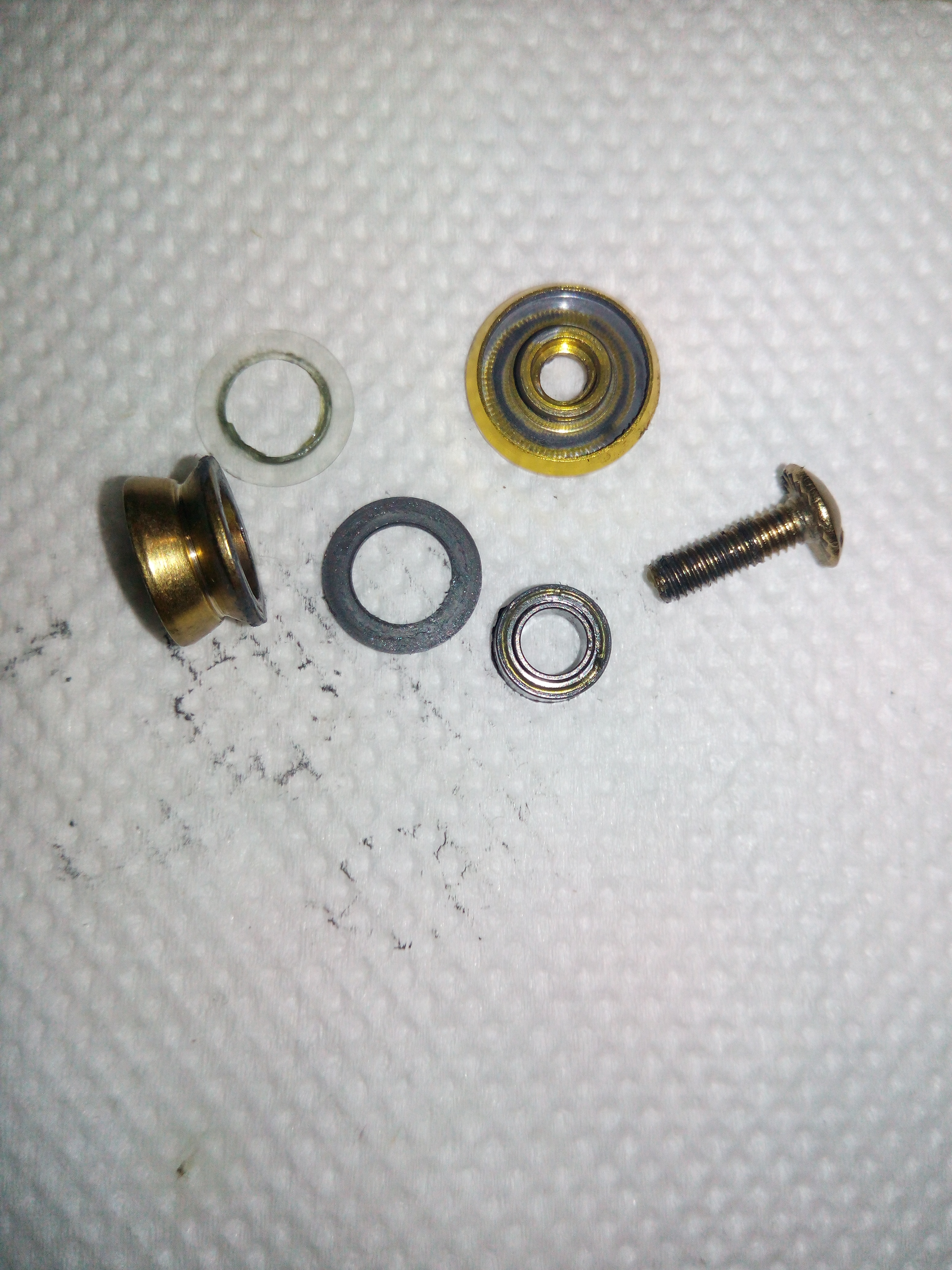

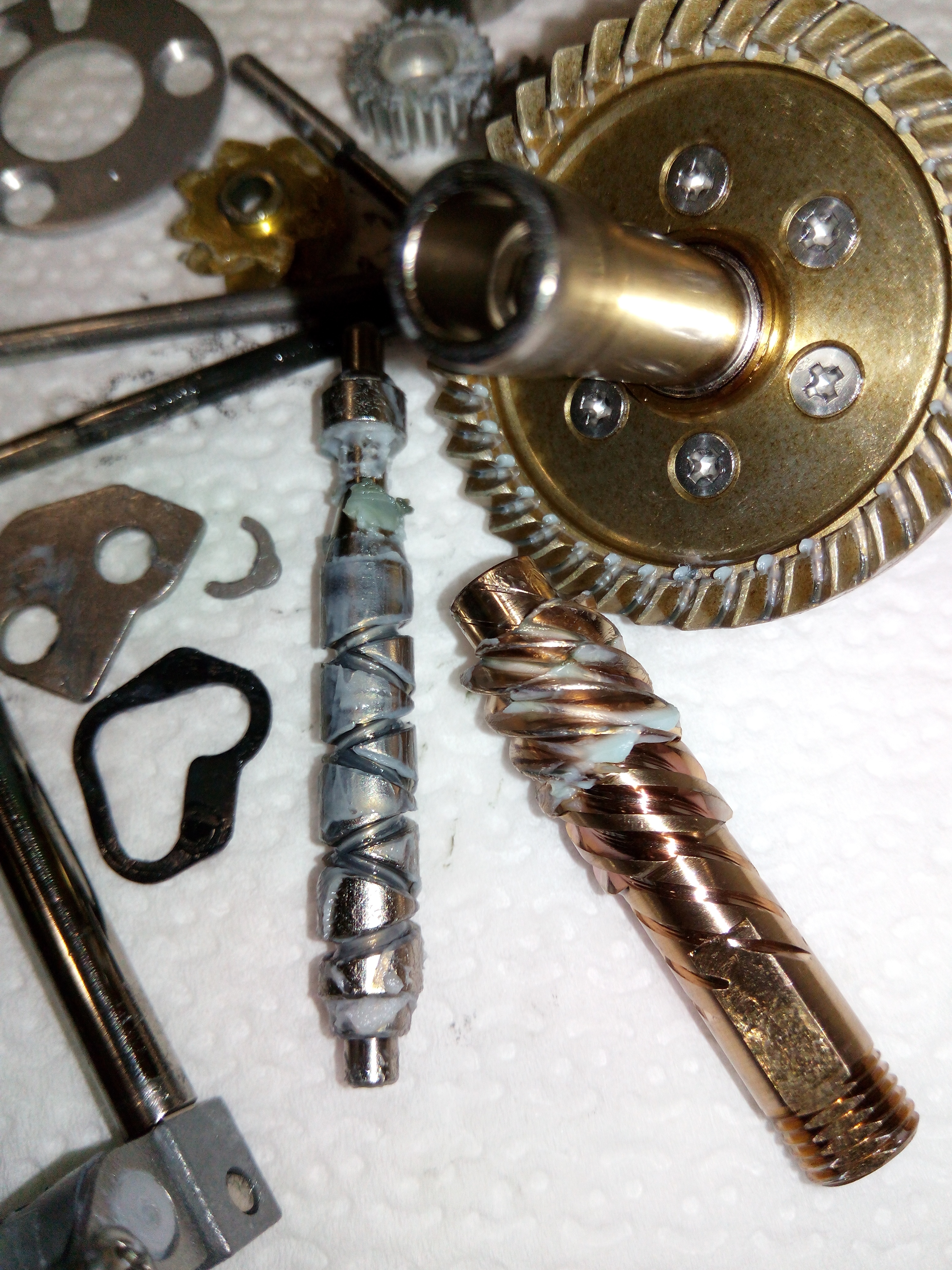

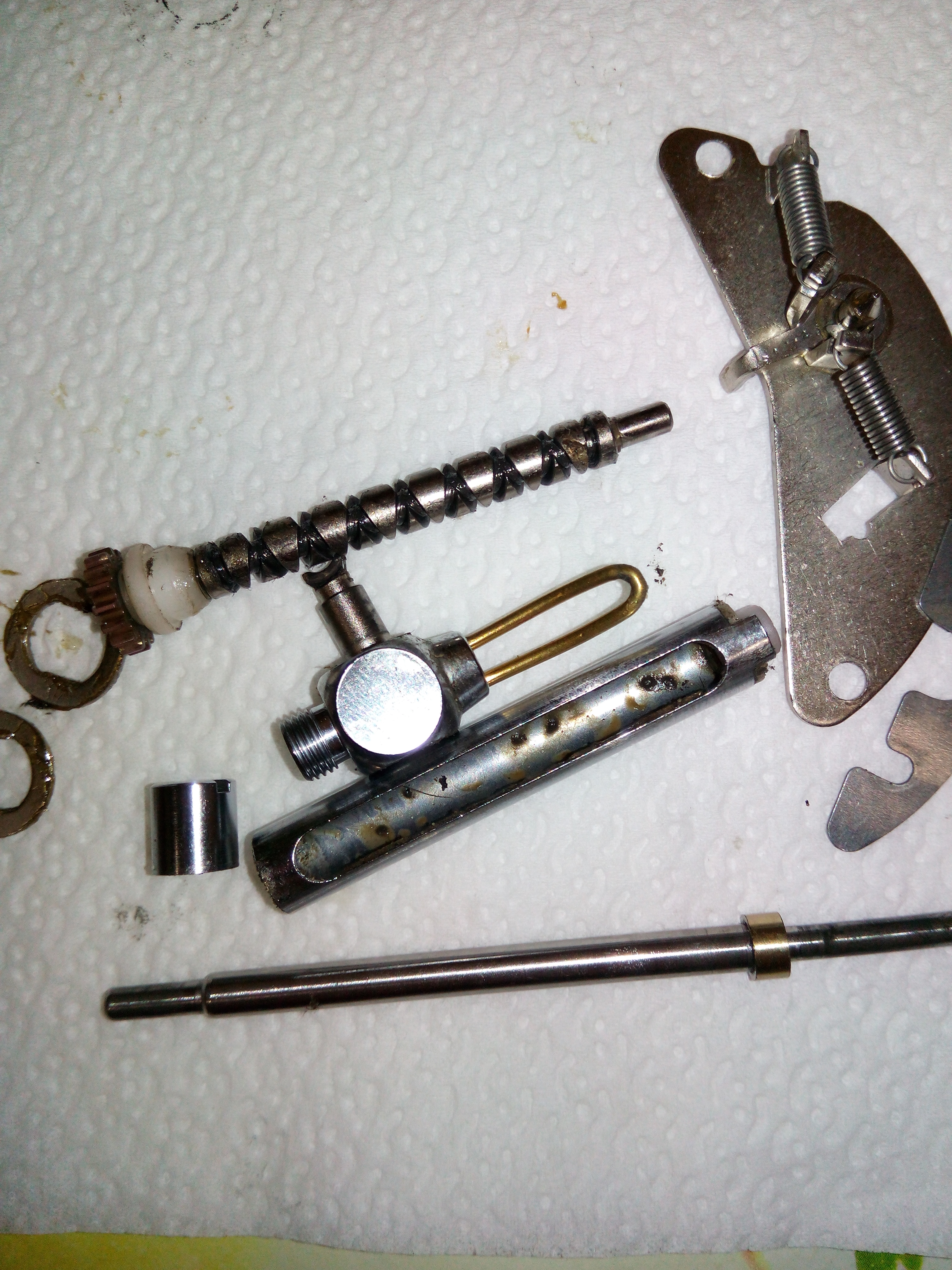

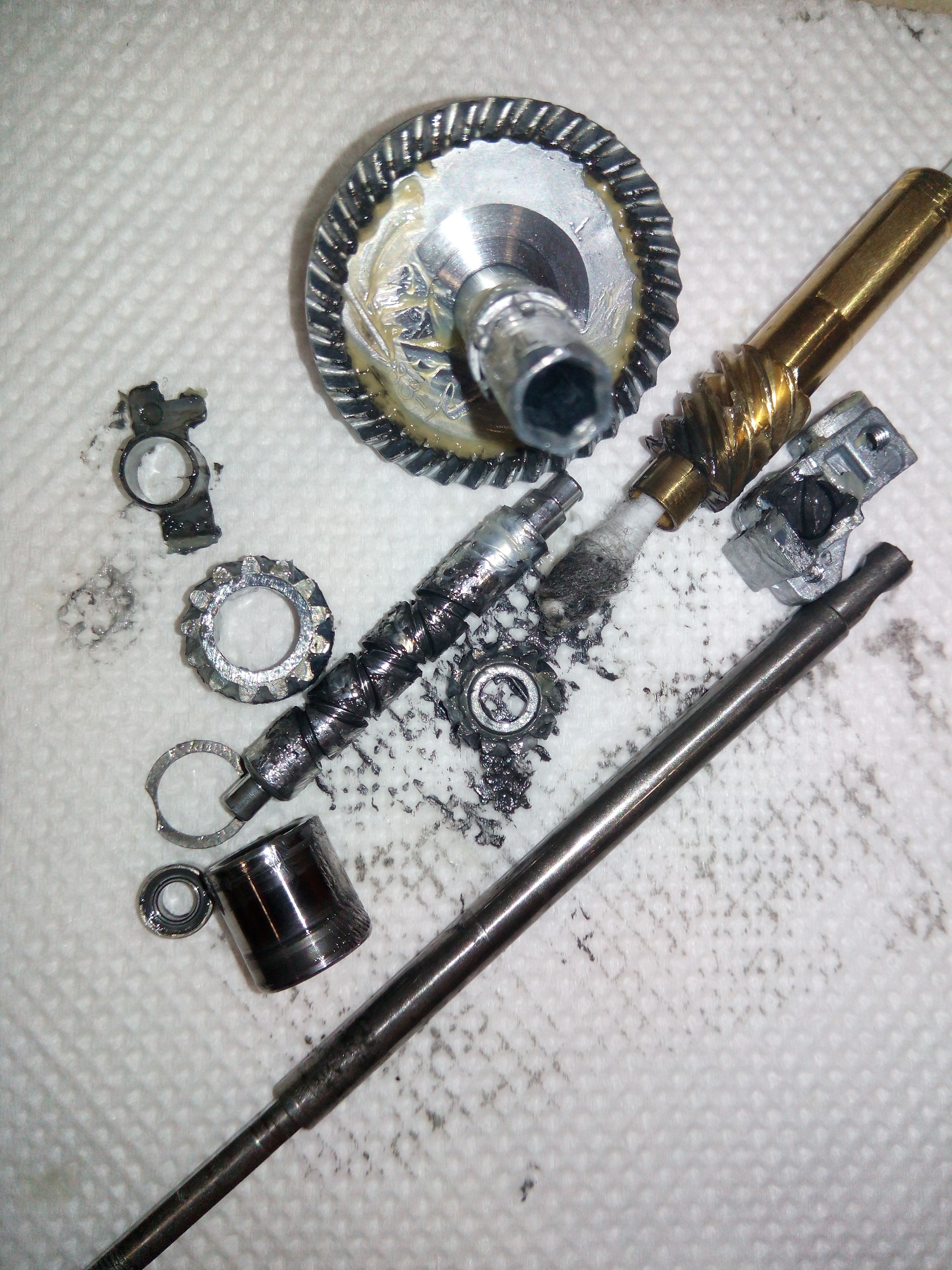

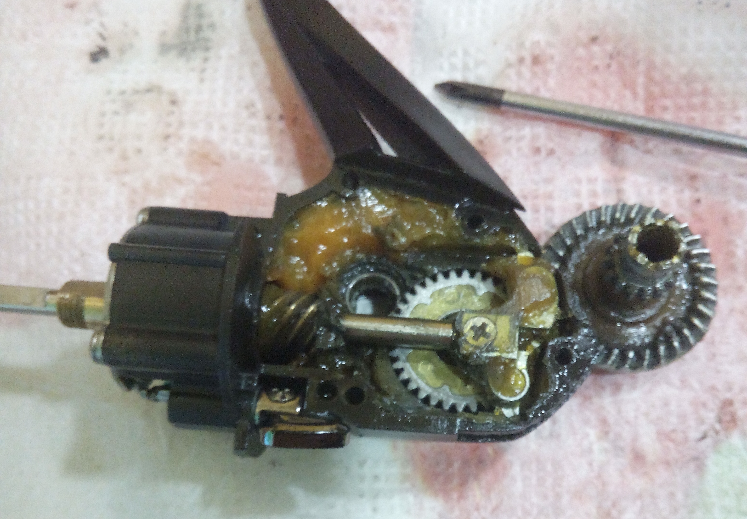

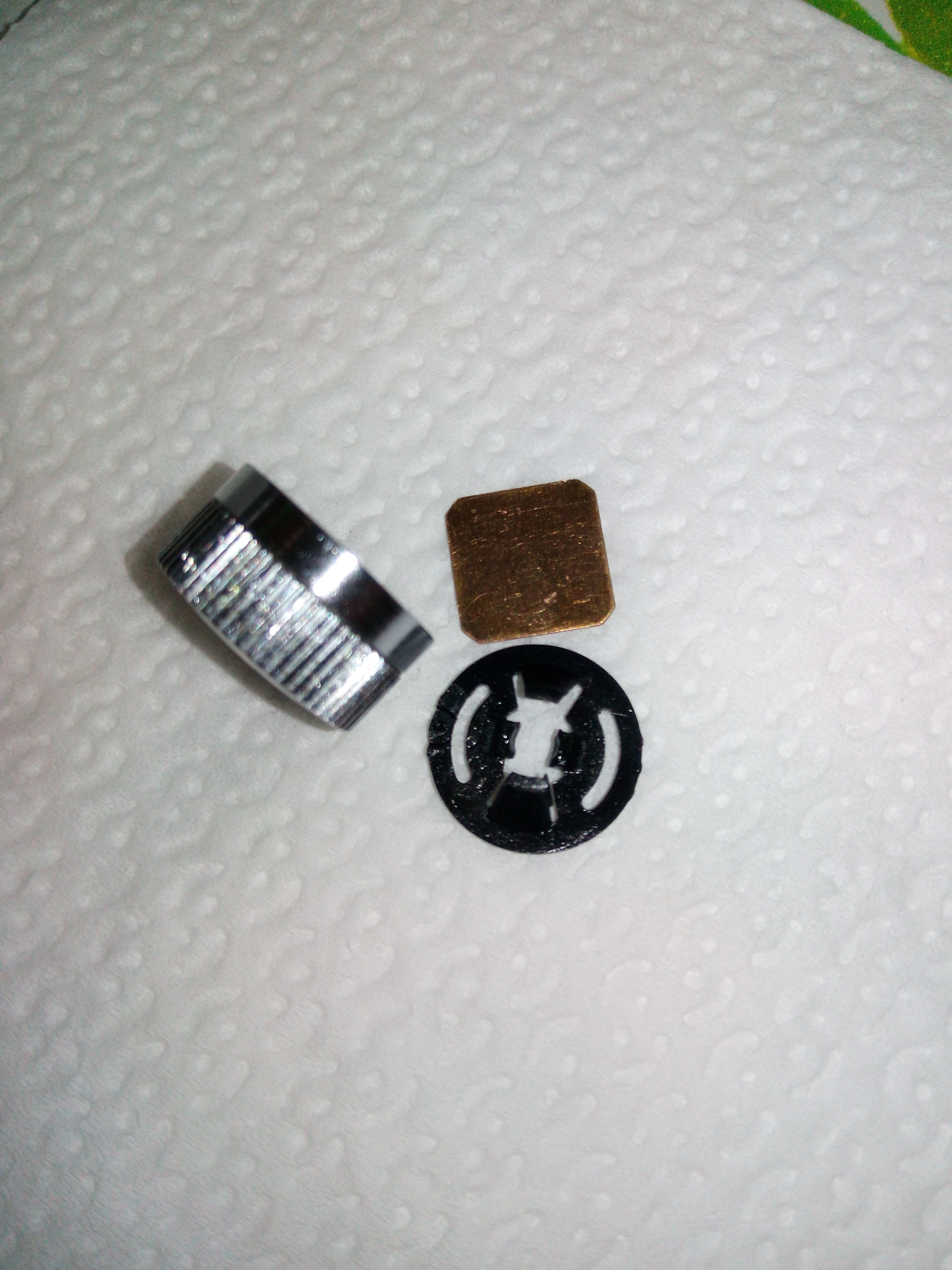

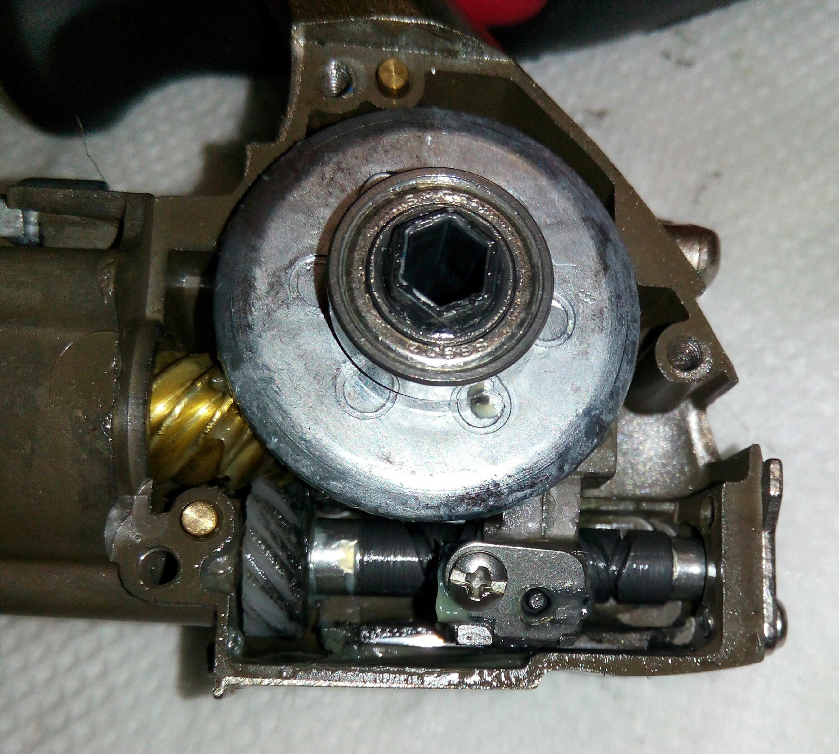

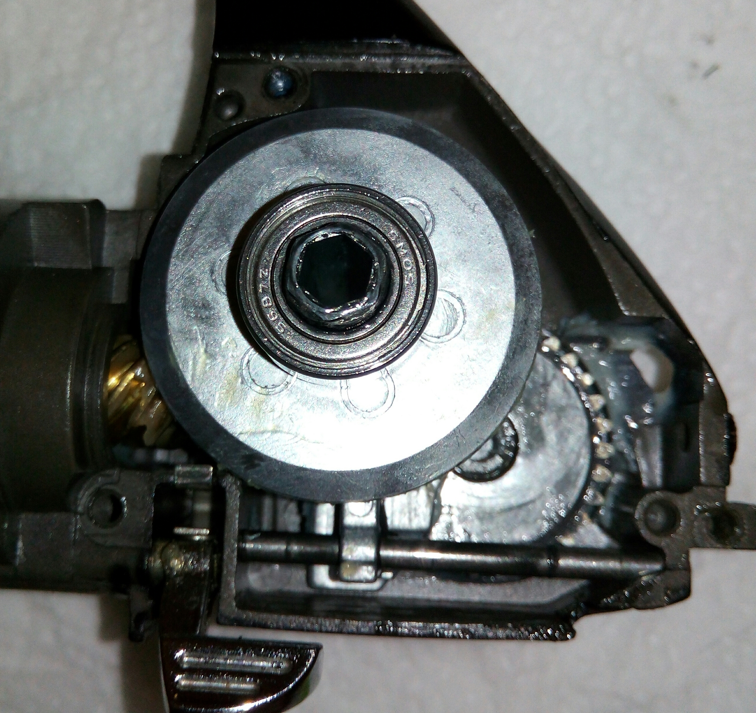

Два старожила 2001г. DAM Quick GLX 840 и DAM Quick GLX 830. Первая - ход шумный и, мягко говоря, не лёгкий. Приличный люфт ГП. Так же люфт рукоятки во всех узлах, так как сама рукоятка пластиковая, поэтому металлическая её ось выбивает в ней под нагрузкой посадочное гнездо. Обгонная муфта была слипшаяся. Фрикционные шайбы так же слились в одну толстую шайбу. Износ ведущей шестерни не равномерный, местами некоторые зубья повреждены прилично. Даже после новой смазки и регулировки зазора шум присутствует, но уже не такой сильный.
Что касается второй катушки, то это уменьшенная копия первой, с аналогичными проблемами. Отличие только в фрикционном наборе шайб, здесь они мягкие, а в первой пластиковые. Износ ведущей не понятный, даже больше похоже не на износ, а на заводской брак. Некоторые зубья в раковинах. Ещё раз хочу напомнить, что жидкая смазка для подшипников не приемлема, в данных катушках это ролики л/у. Подшипники хоть и закрытые, но полностью работали по сухому, так как жидкая смазка их просто промыла.

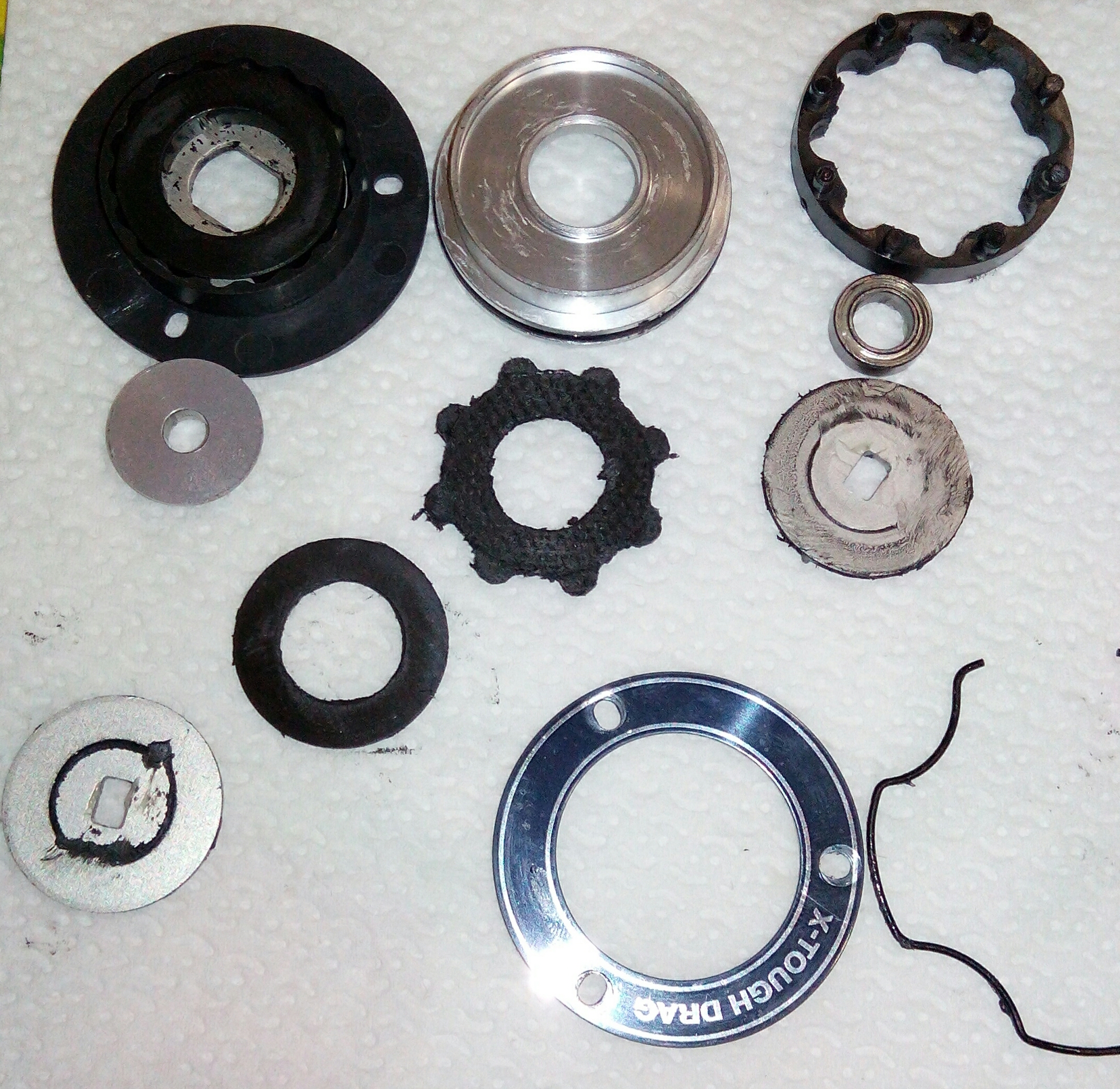

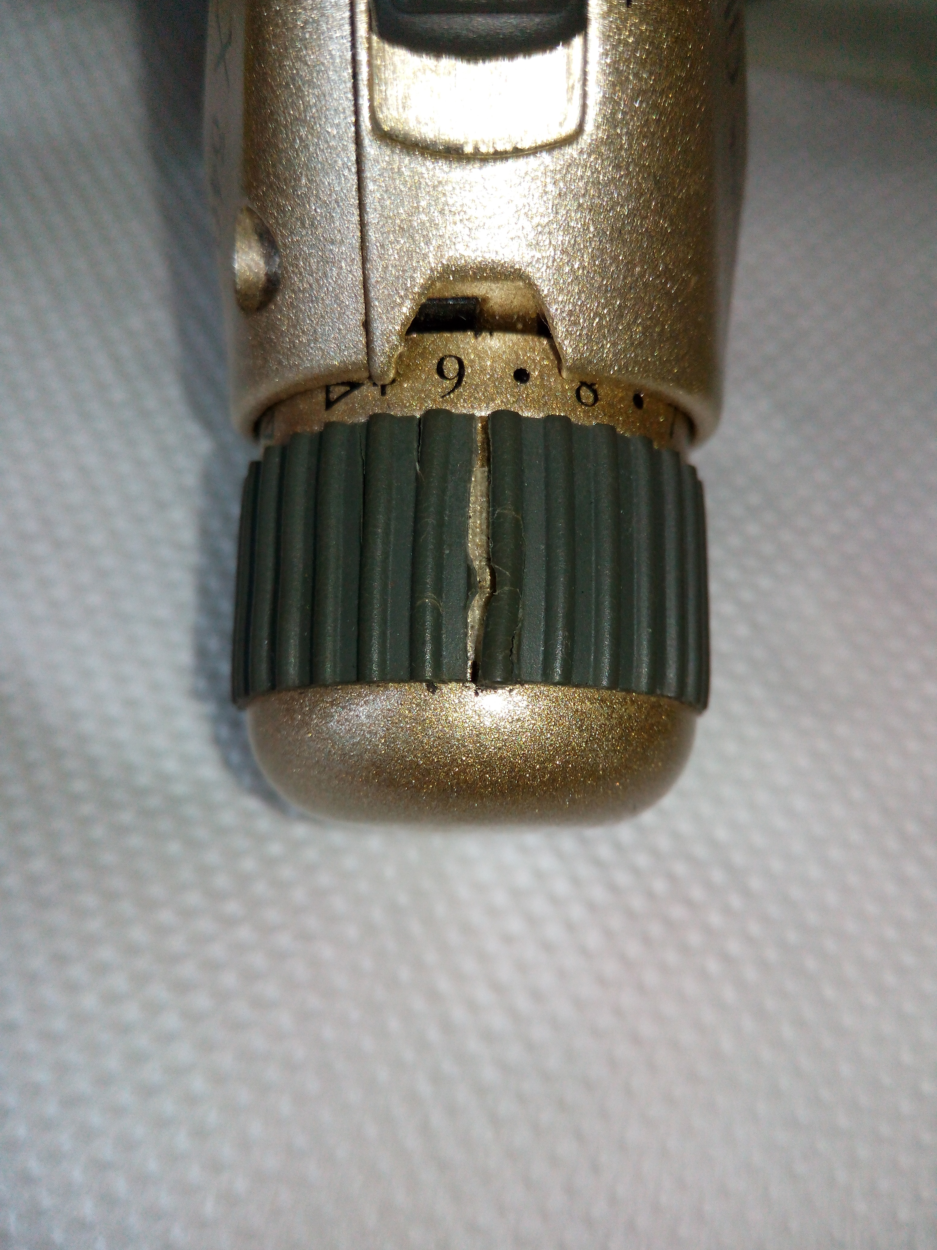

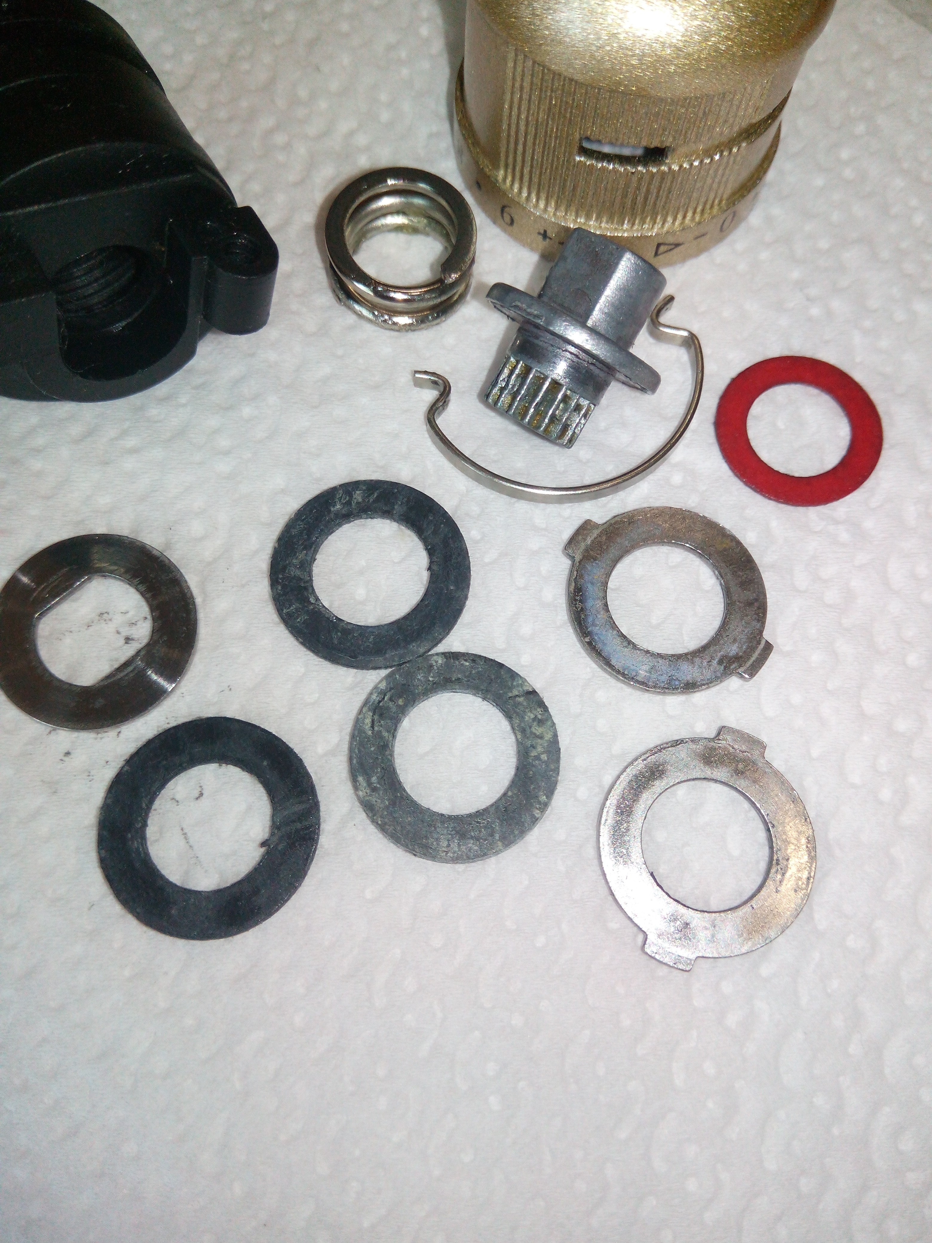

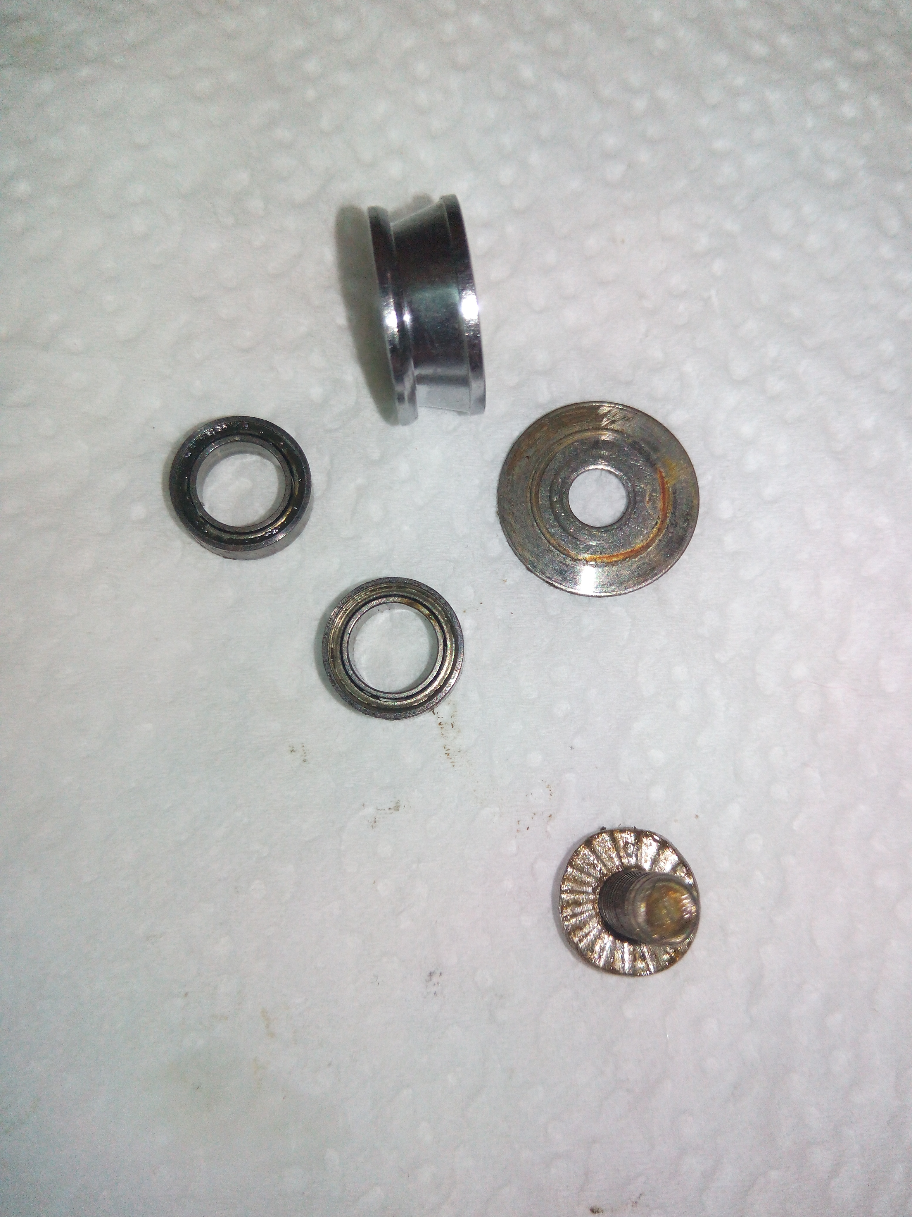

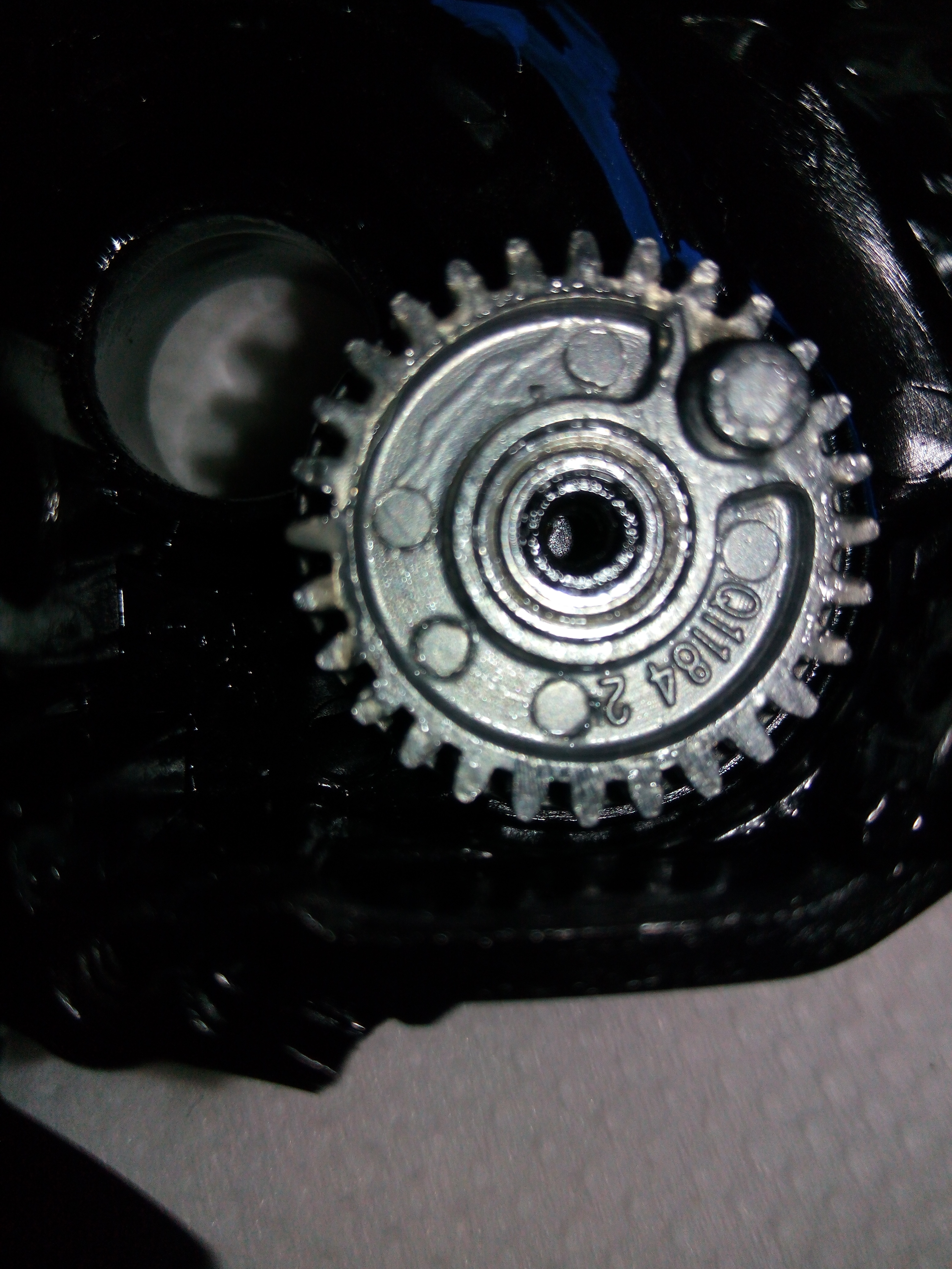

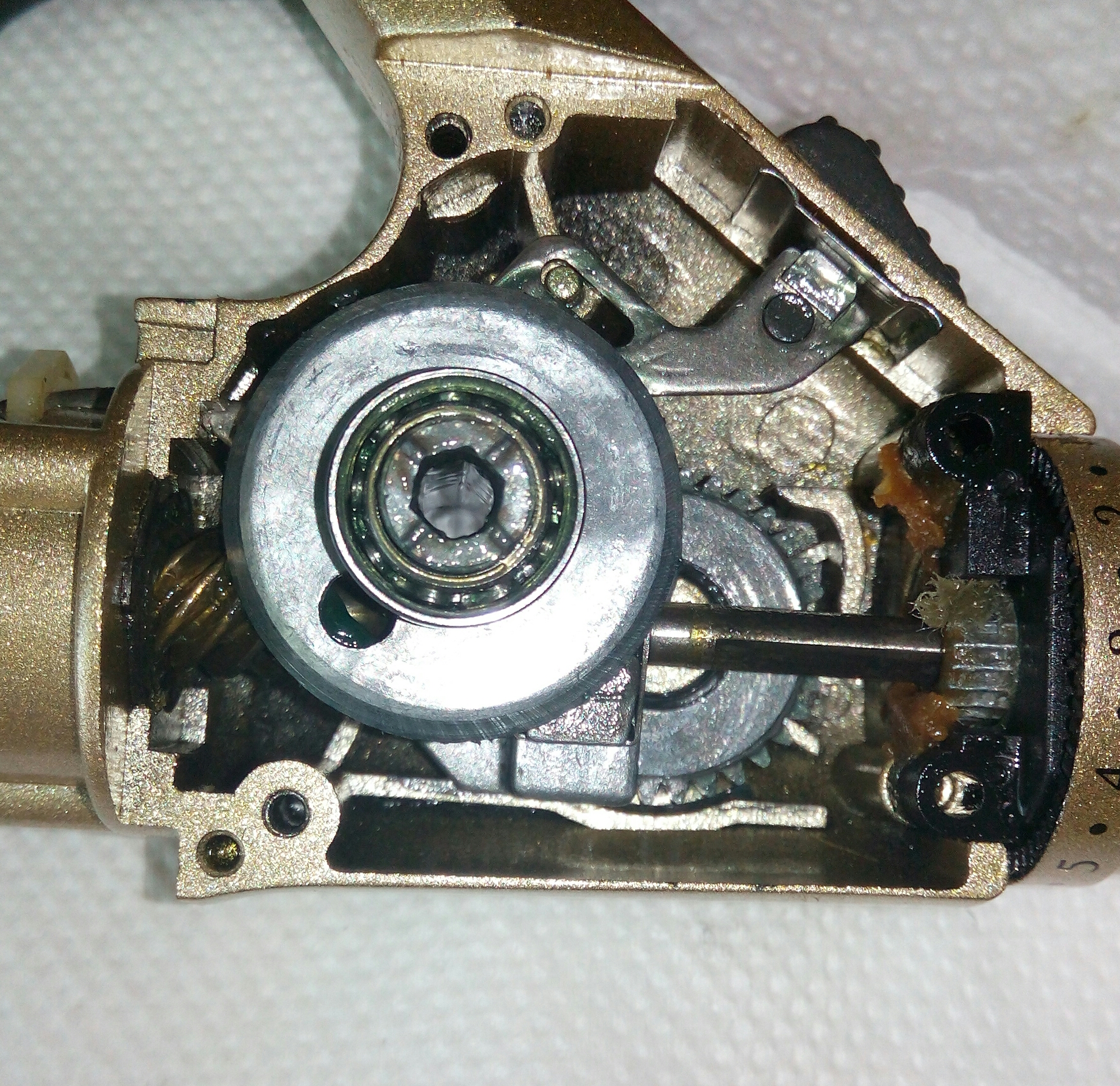

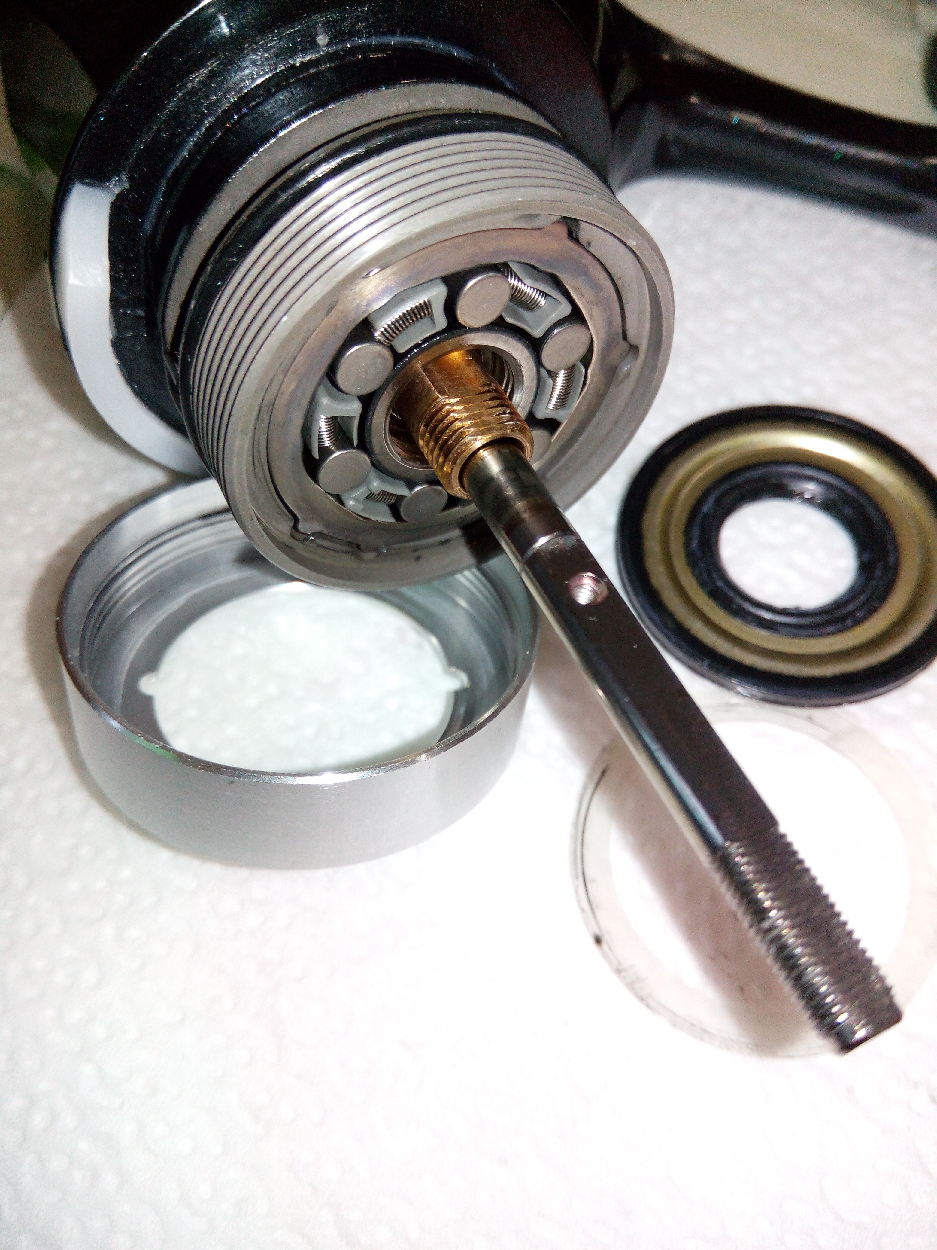

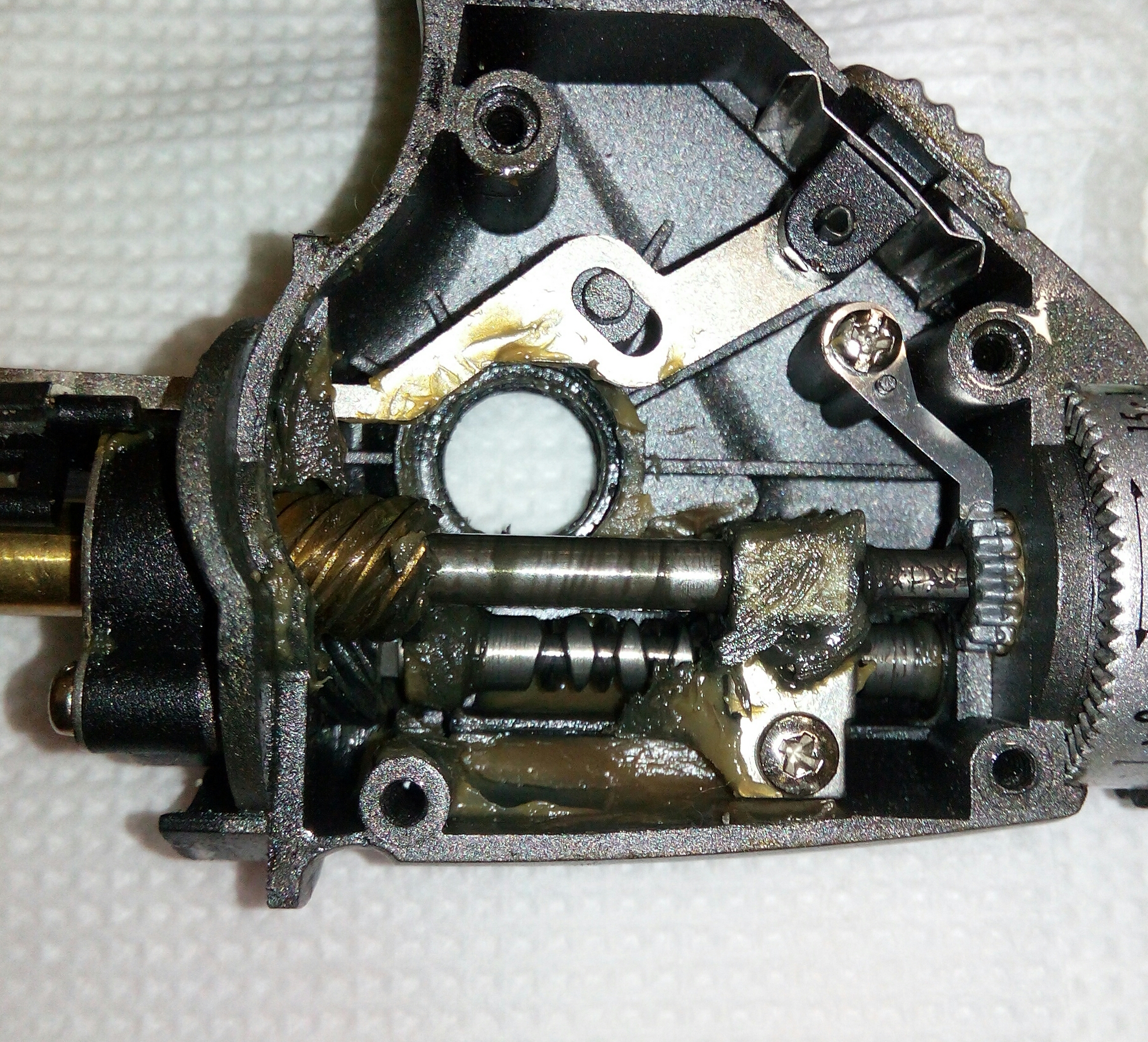

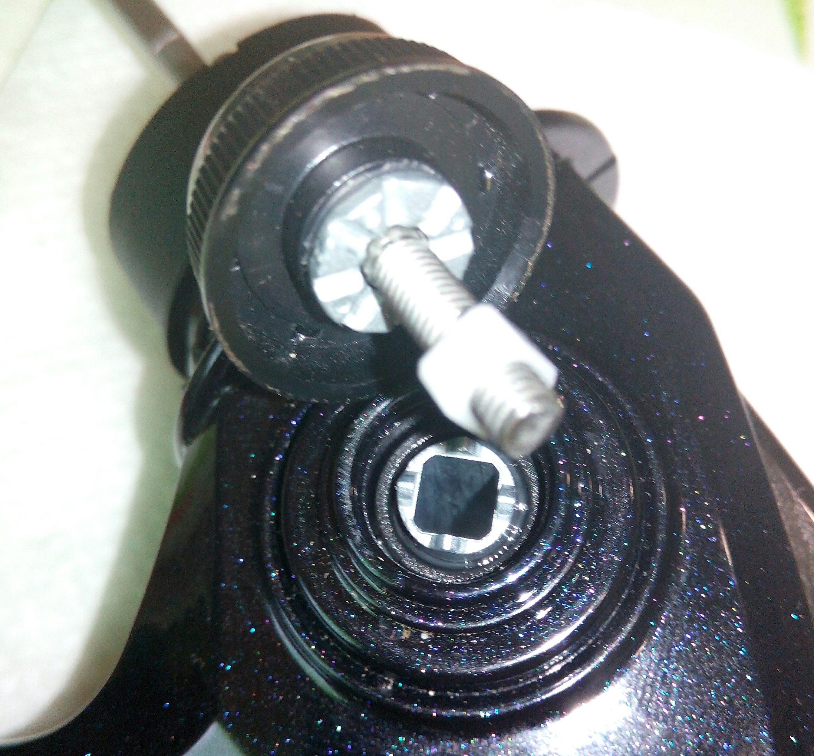

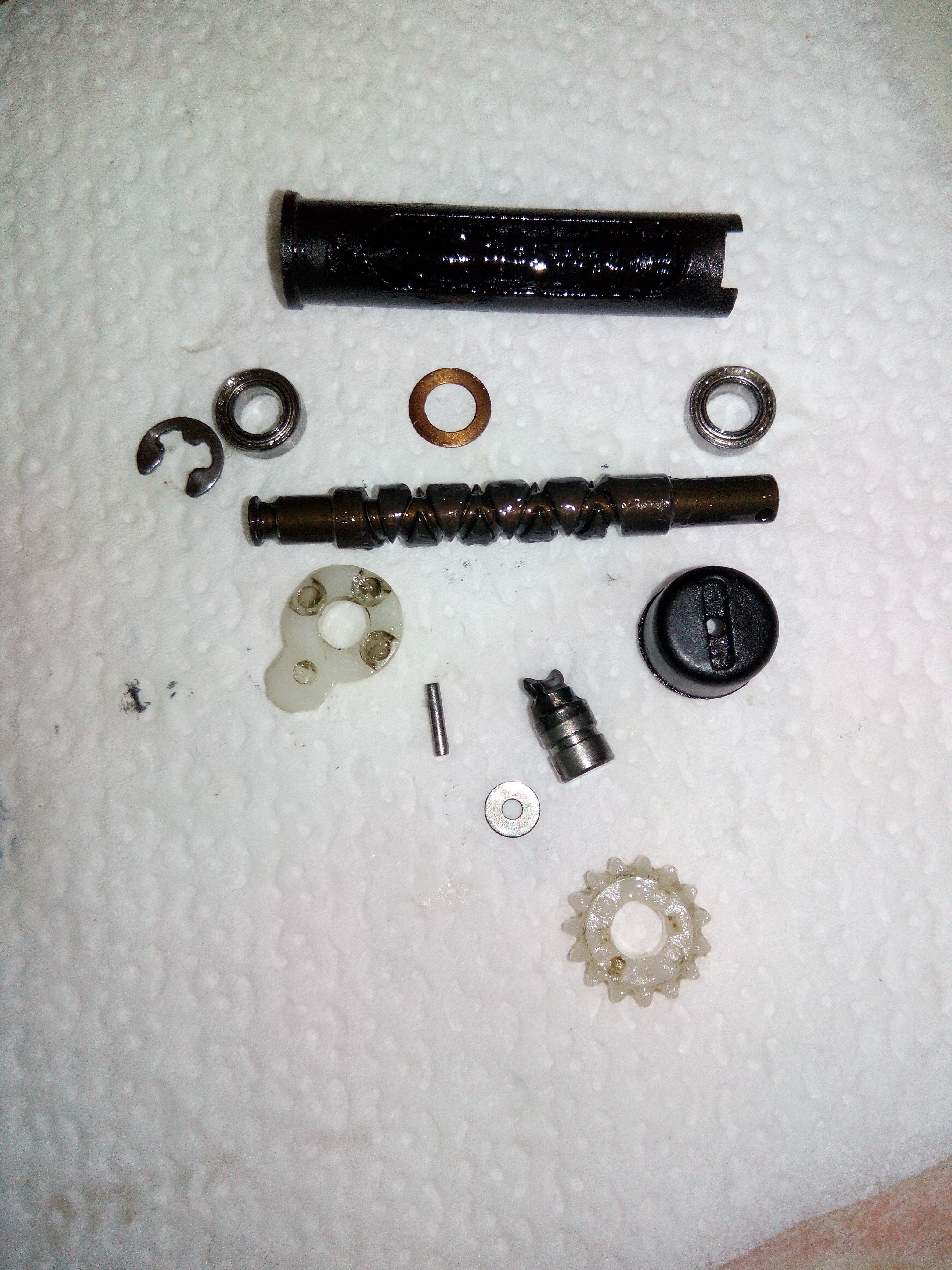

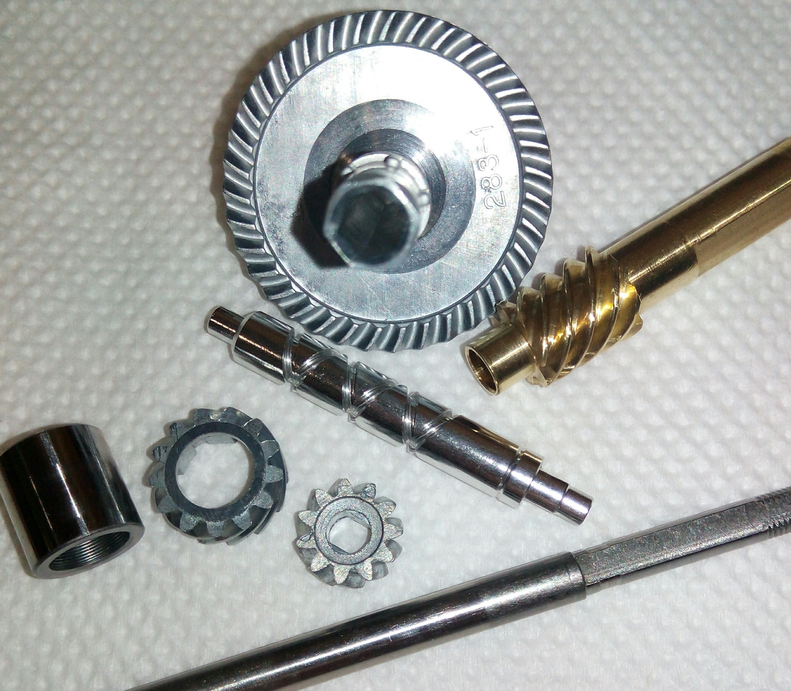

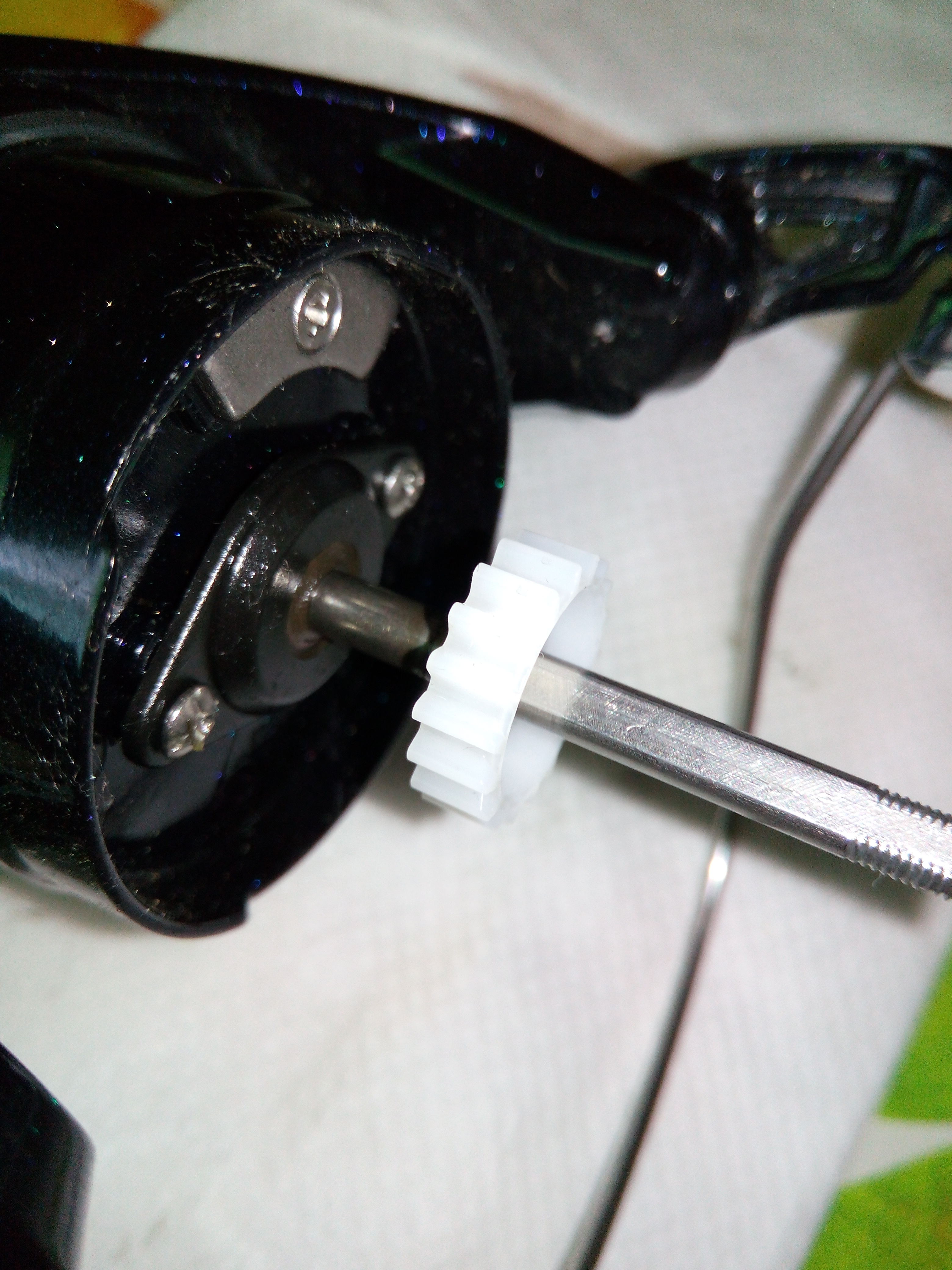

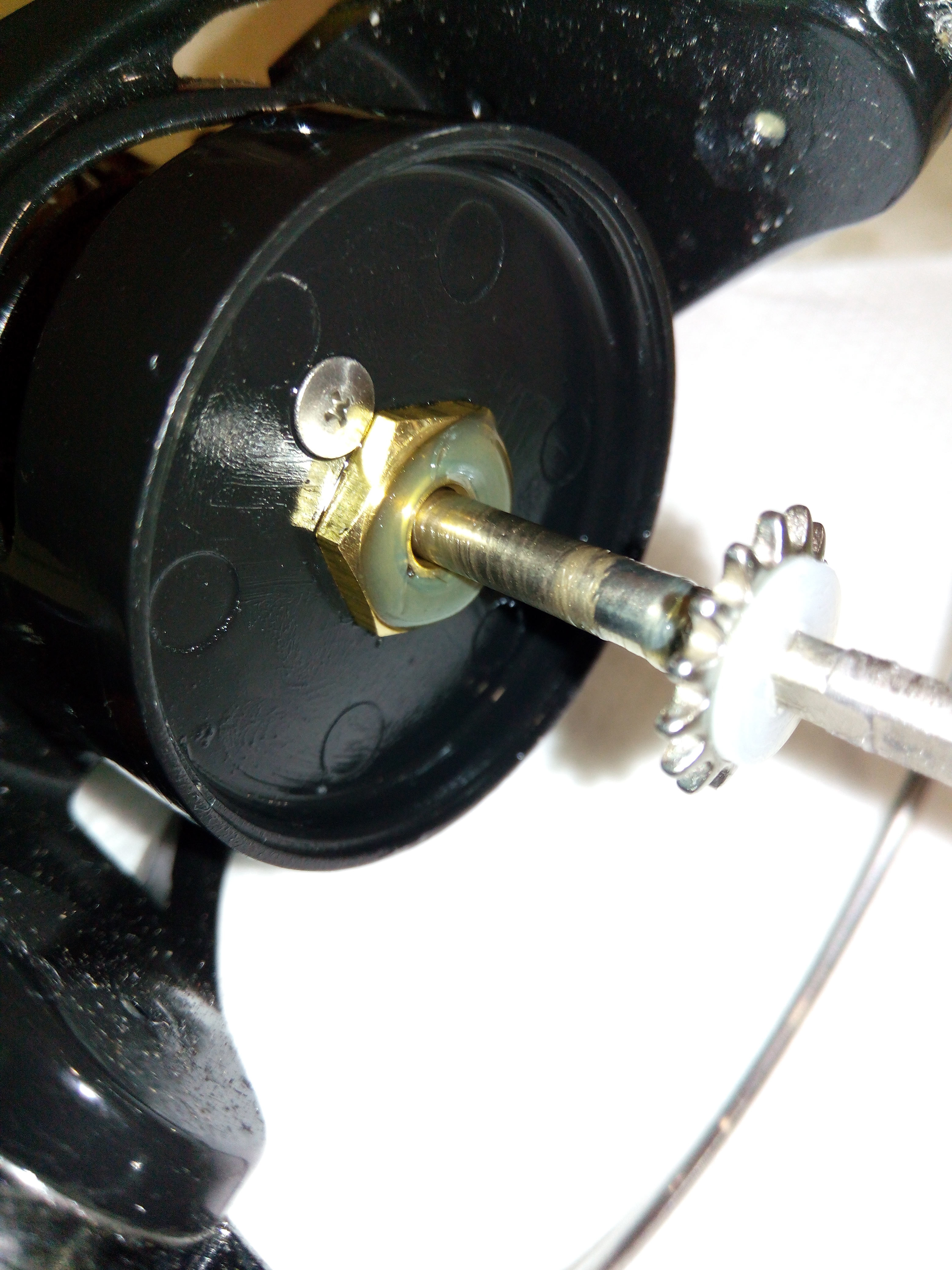

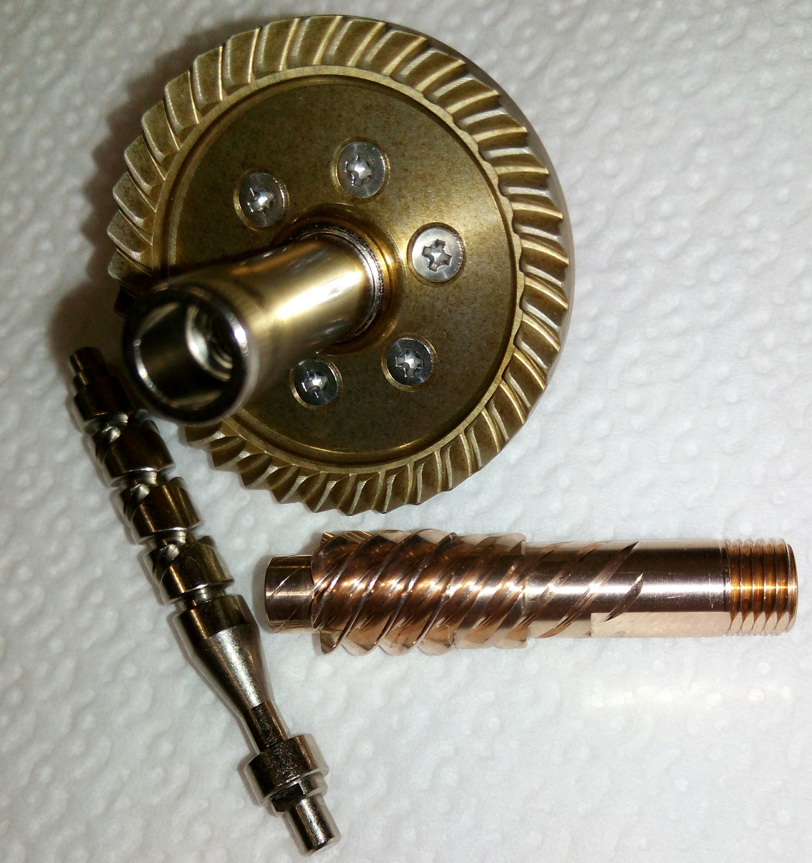

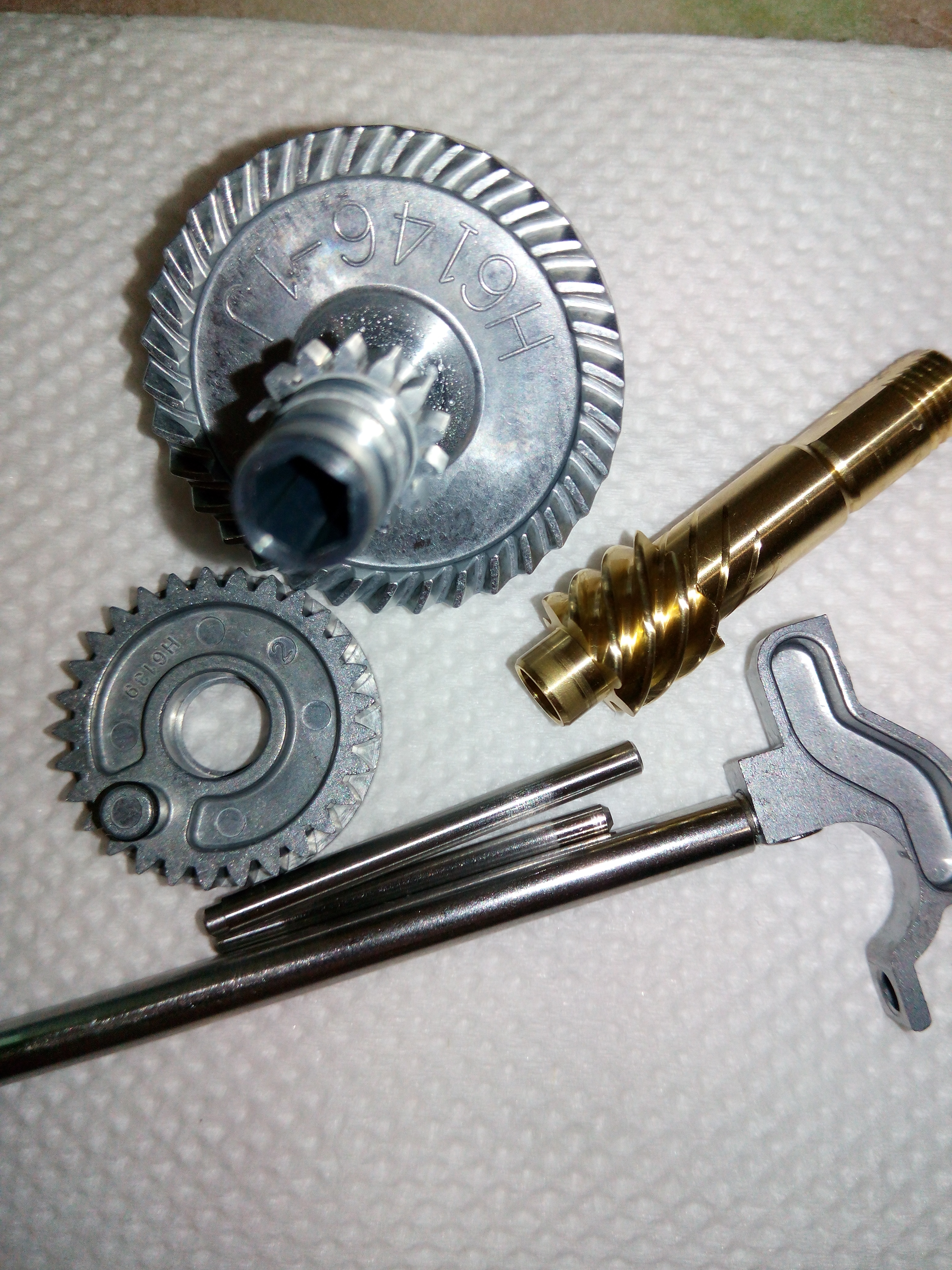

Катушка Ryobi Arctica 4000. Сразу заметно существенное отличие в дизайне от большинства моделей данного производителя. Но болячки те же. Хочу отметить, что эта катушка рабочая лошадка, поэтому всё что она нажила непосильным трудом нужно исправить))) Ход в принципе лёгкий, но привычный шарудящий глухой рокот на больших оборотах. Присутствовал люфт ГП, который отдавал стуком в руку при мгновенном тормозе. Рукоятка тоже очень люфтовая. Её пришлось полностью разбирать и подгонять зазоры в ноль. Кноб вращается на двух втулках, но будет правильней сказать, что вокруг втулок, так как втулки сидят в своих посадочных местах с большим зазором по наружной окружности. Подшипник ролика л/у был сухой и загрязнённый, была бы на его месте втулка, то уже давно всё бы залипло и - пропил ролика. Износ ГП не значительный, некоторые зубья на ведущей немного округлились. Смазка была уже абсолютно не пригодна. На ведущей шестерне даже появились чёрные пятна, которые въелись в металл так, что не поддавались ни какой промывке. Пришлось вспомнить Менделеева и прибегнуть к химии)

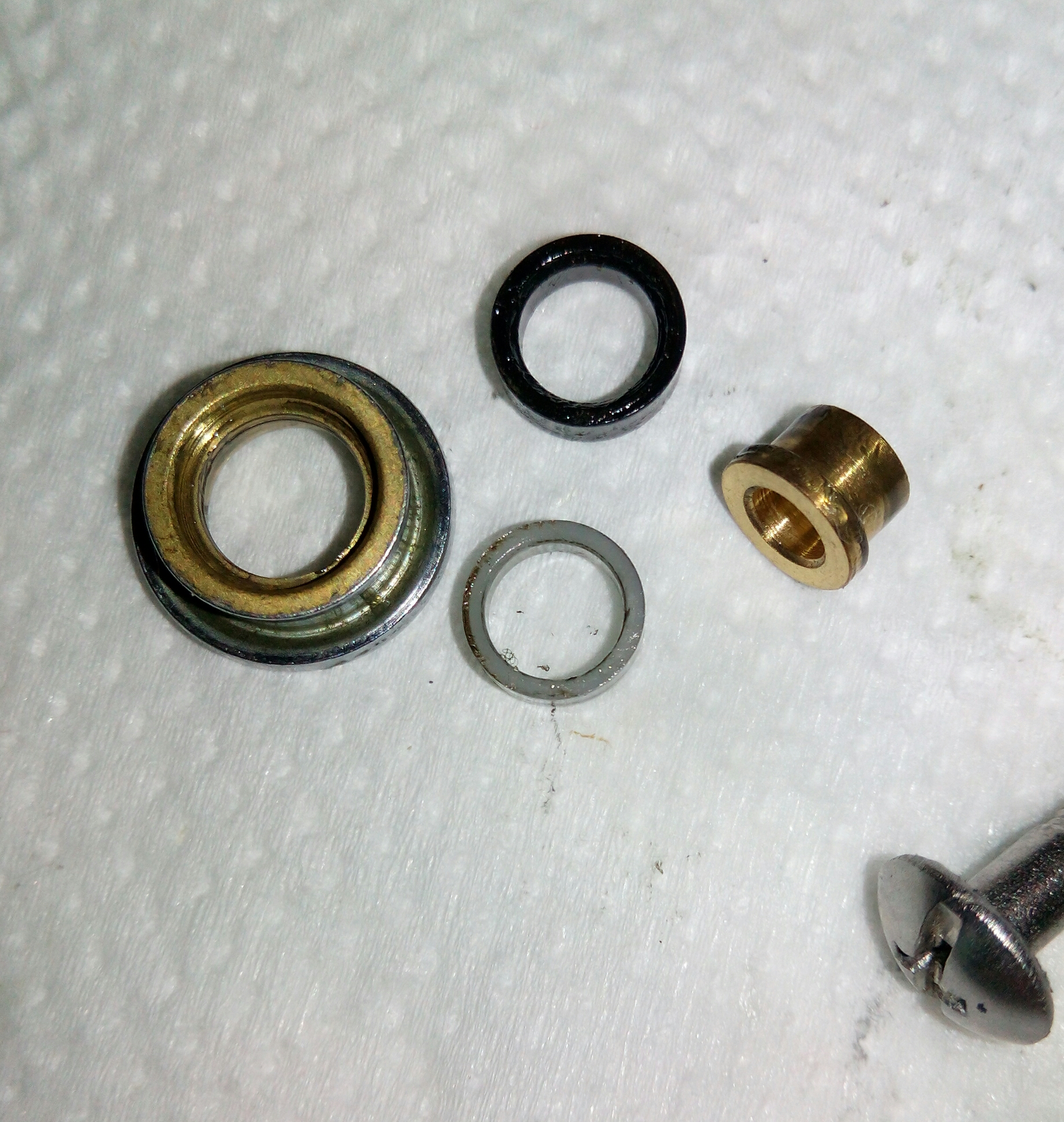

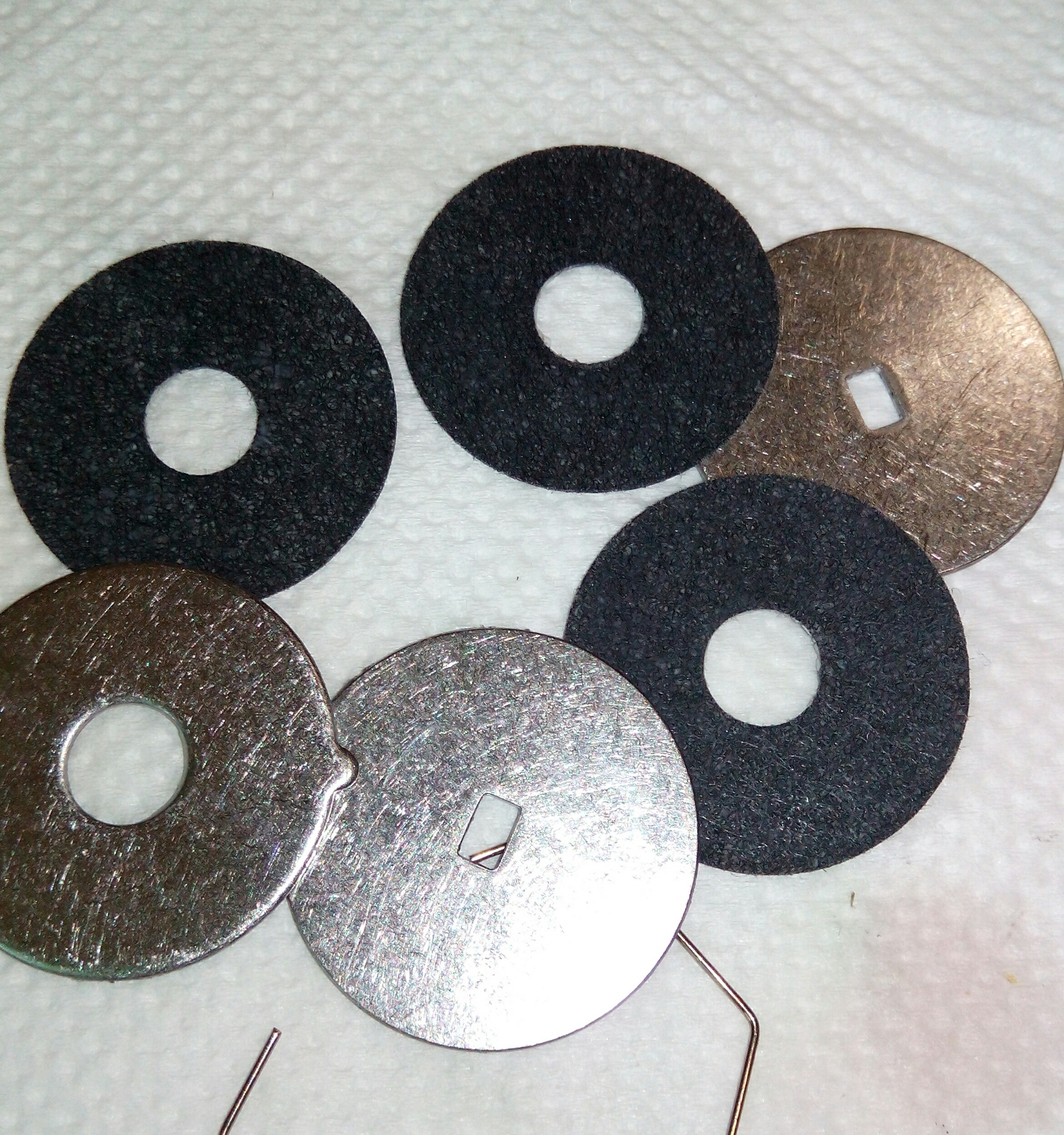

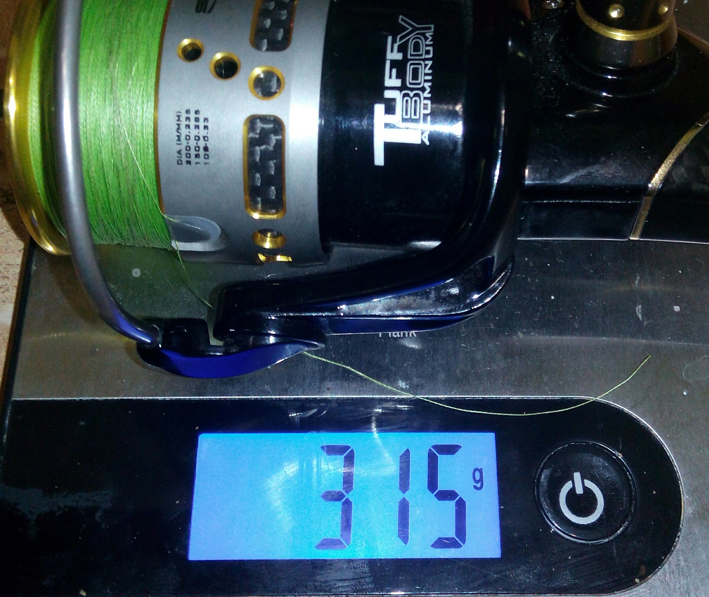

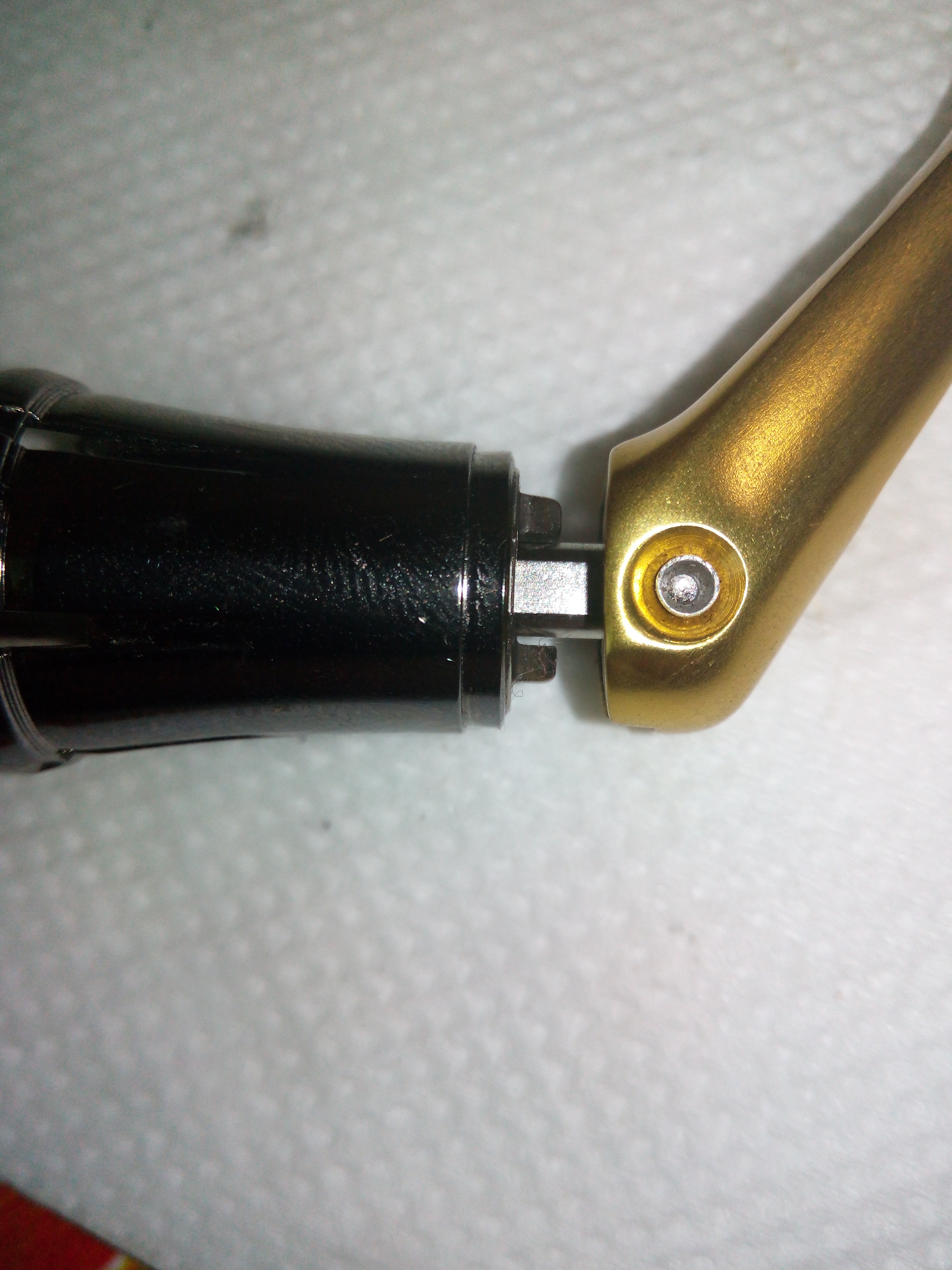

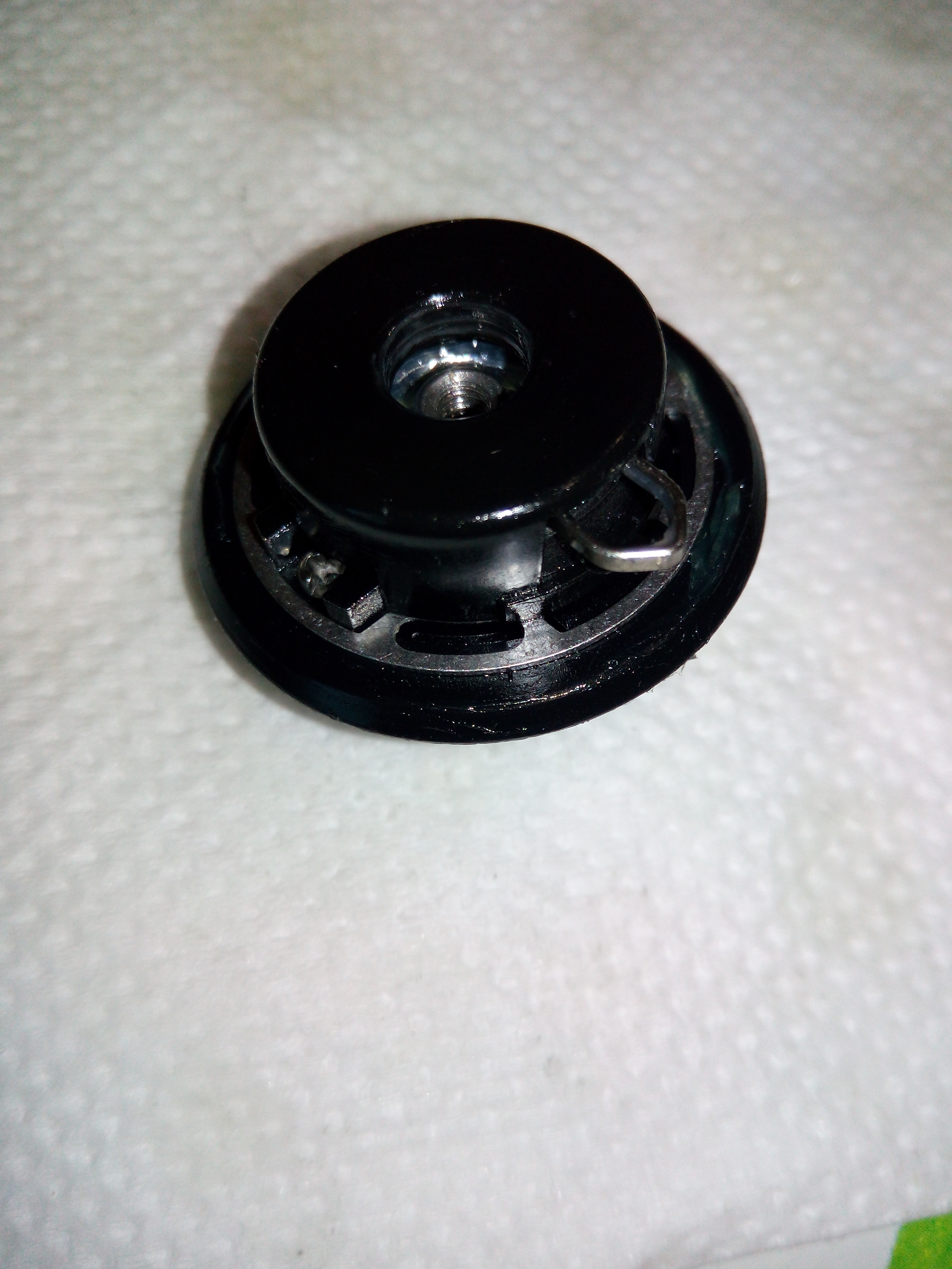

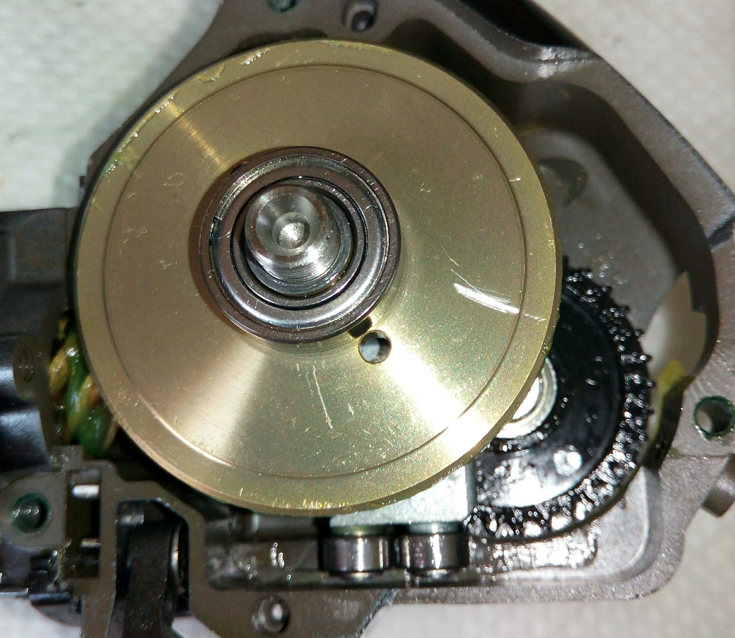

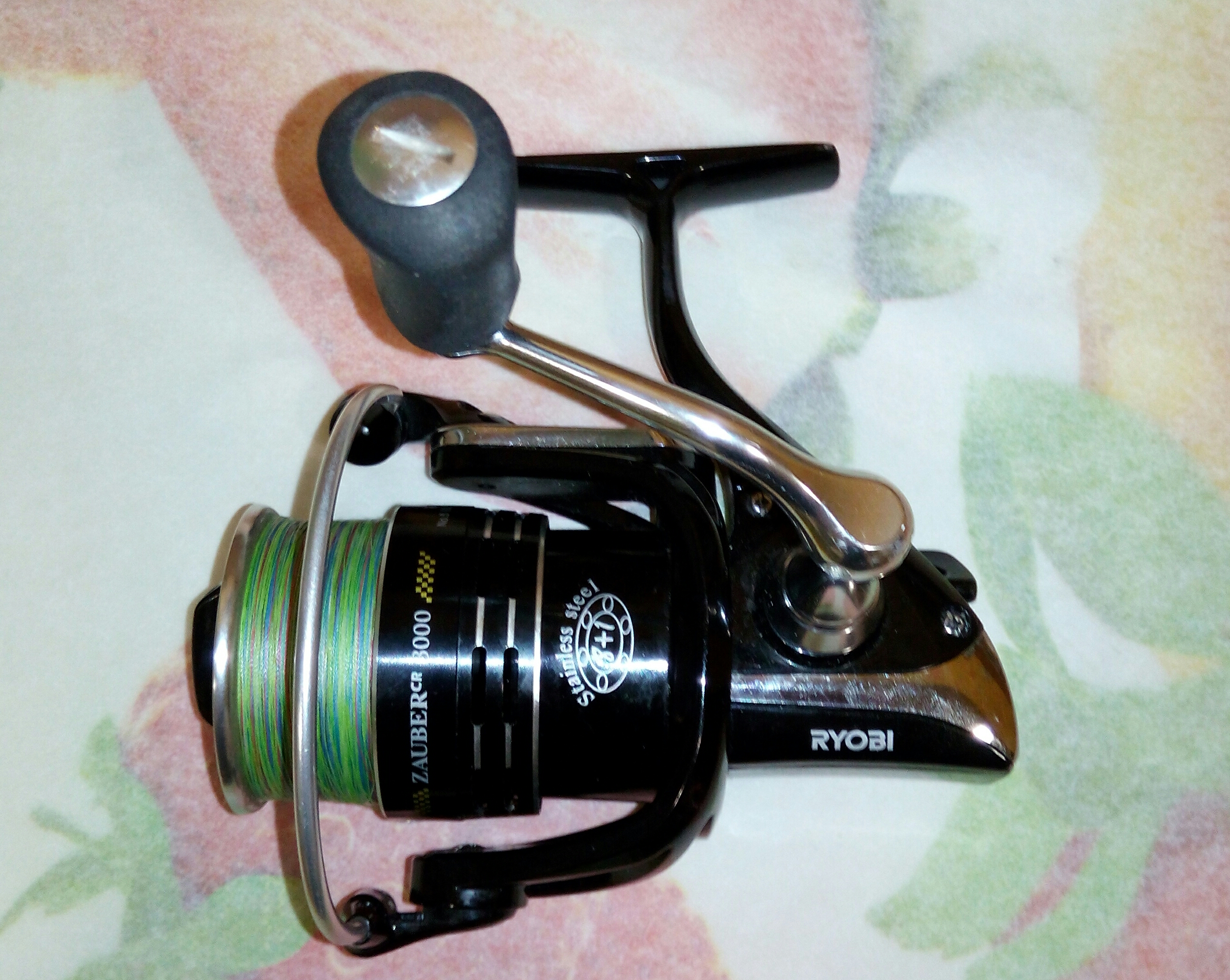

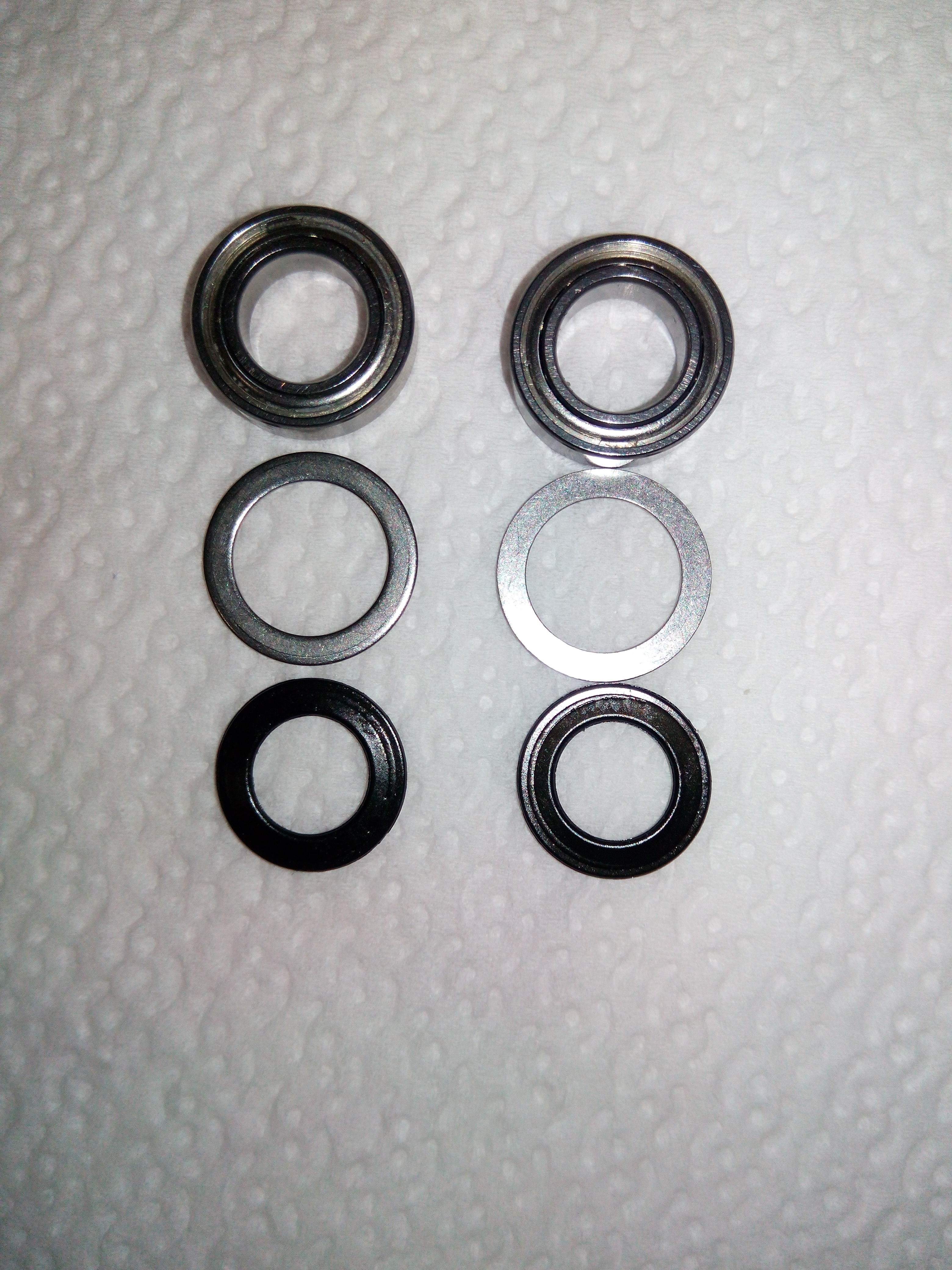

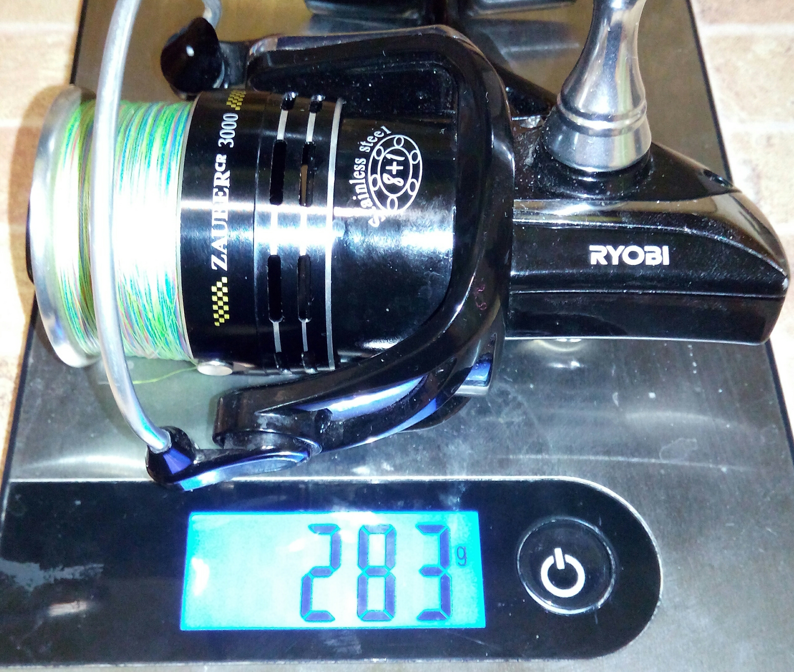

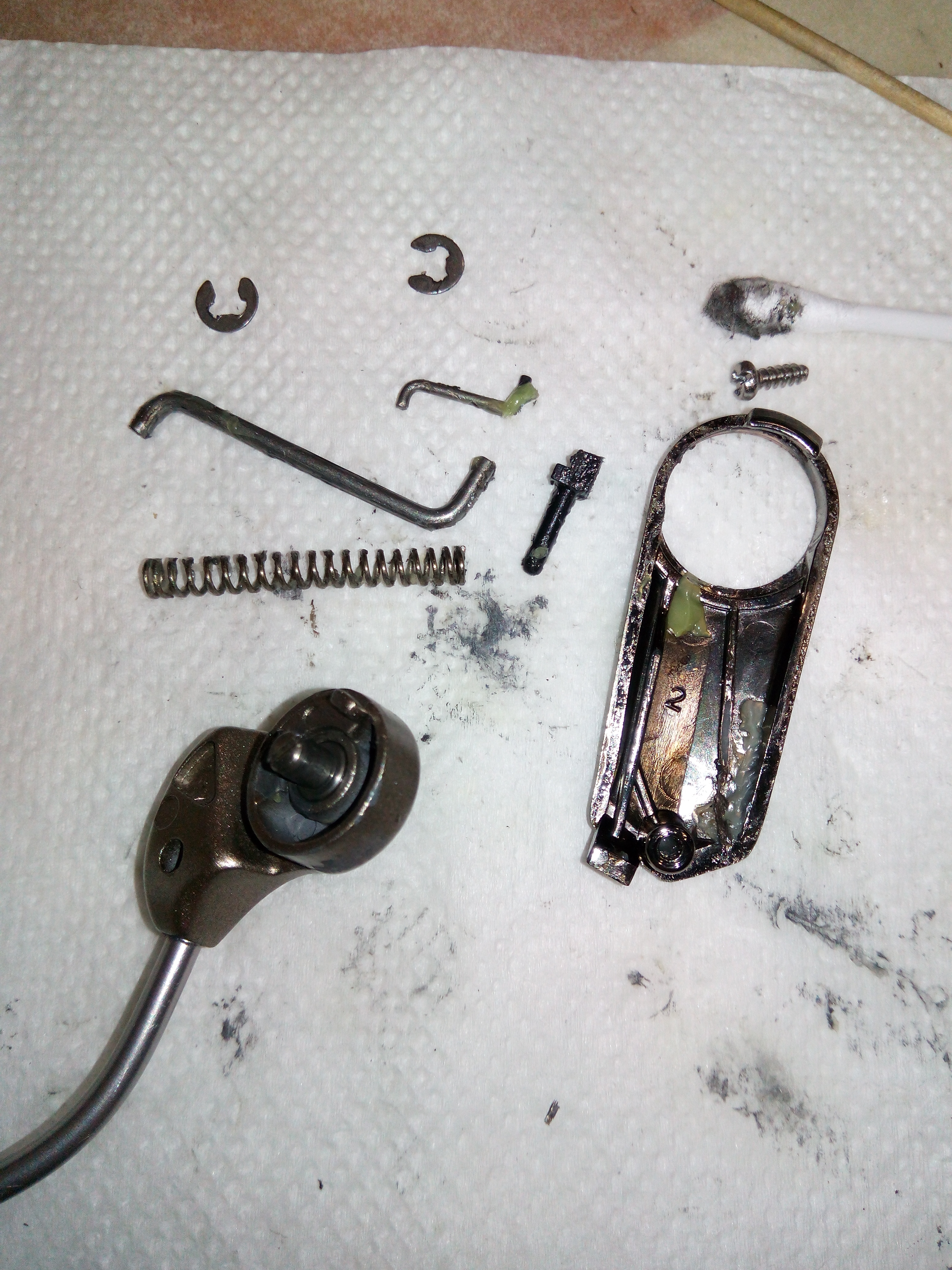

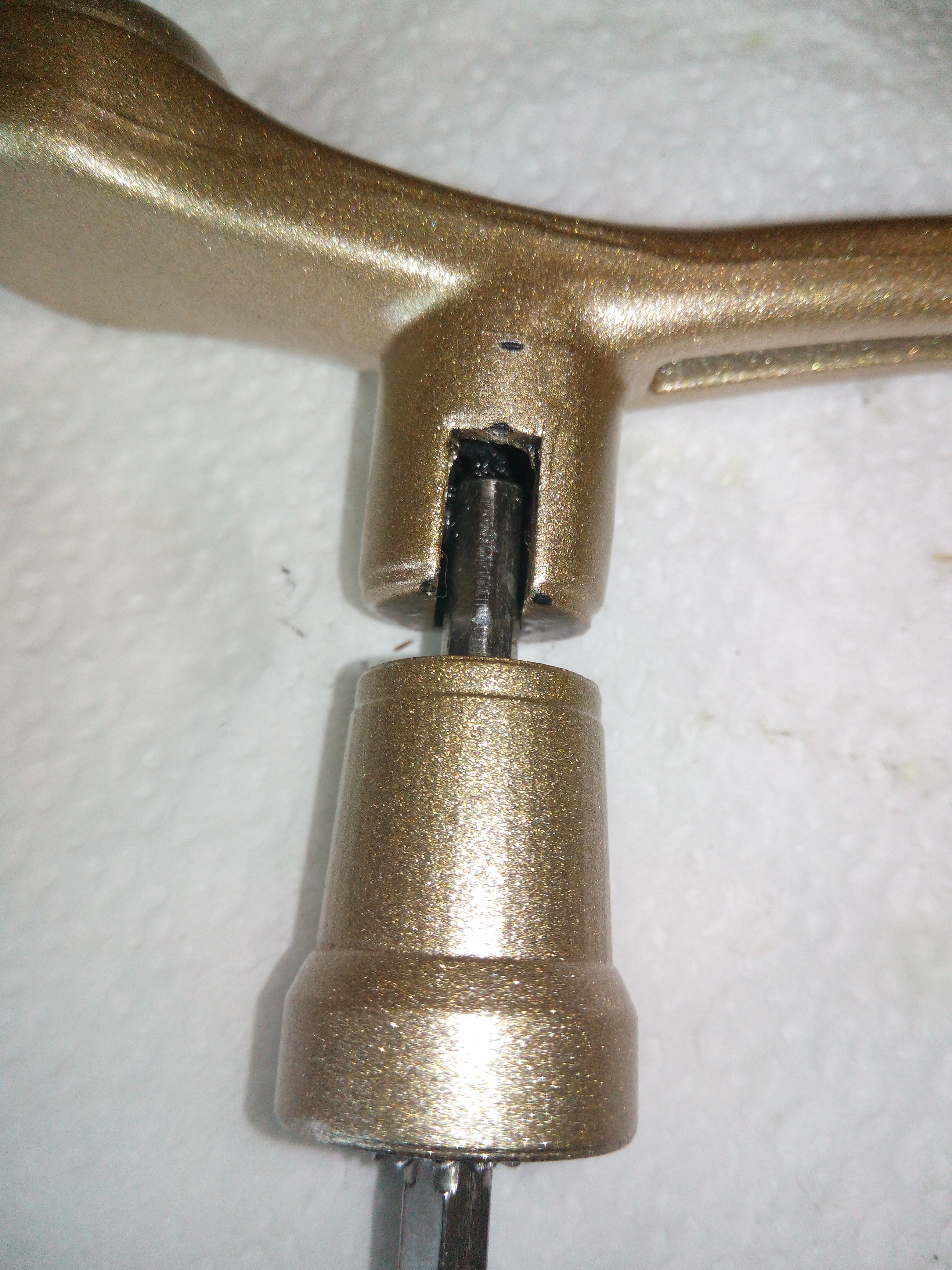

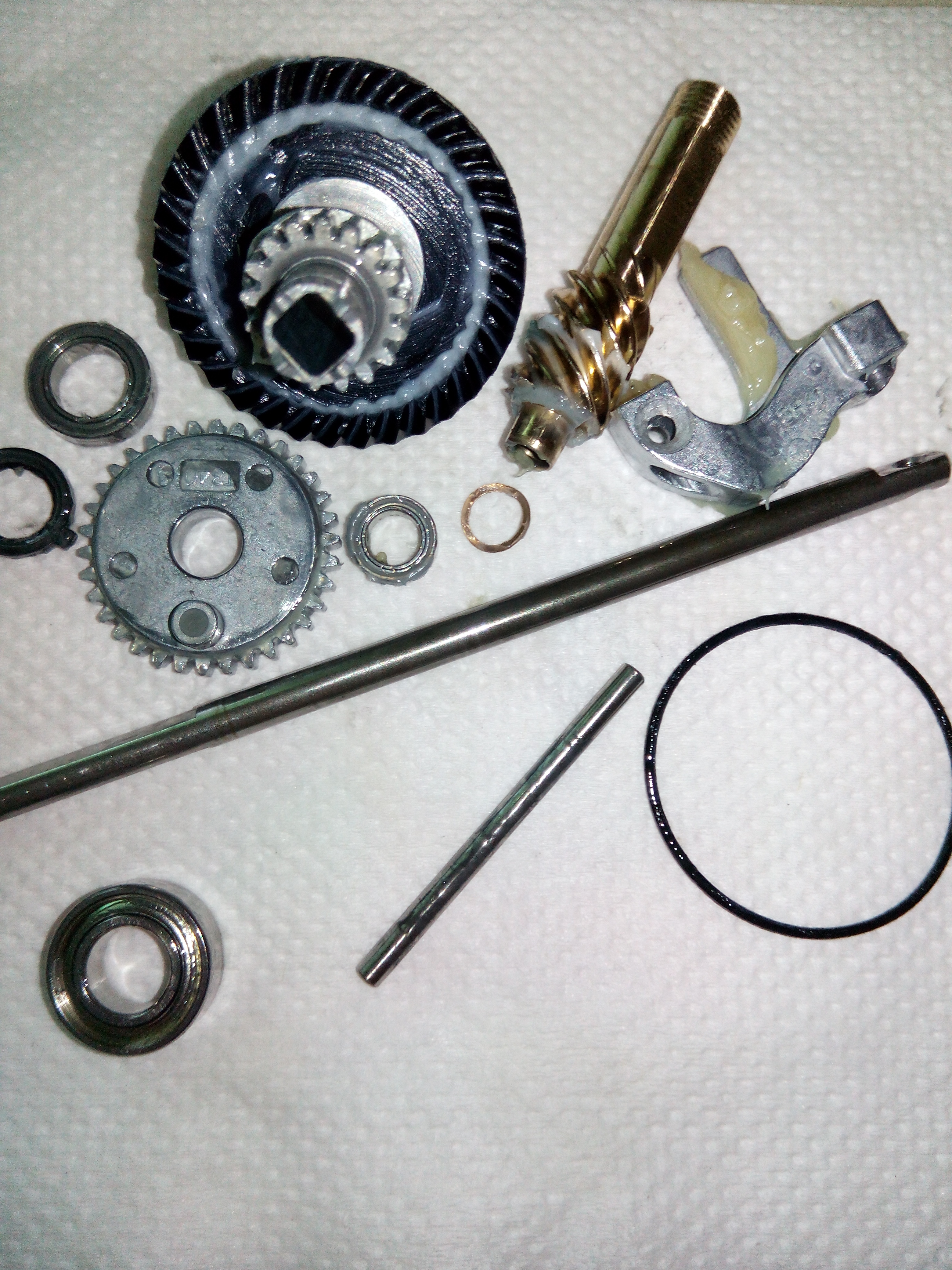

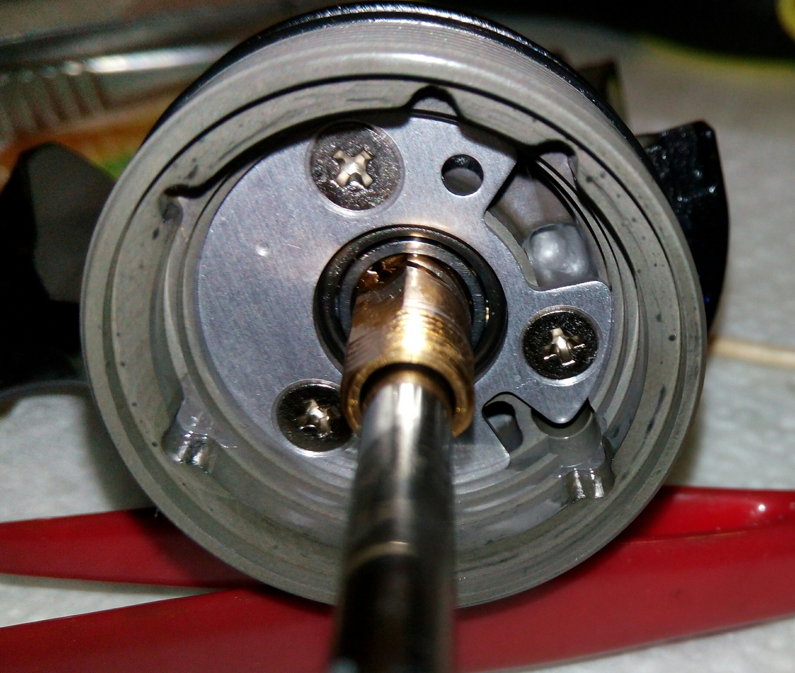

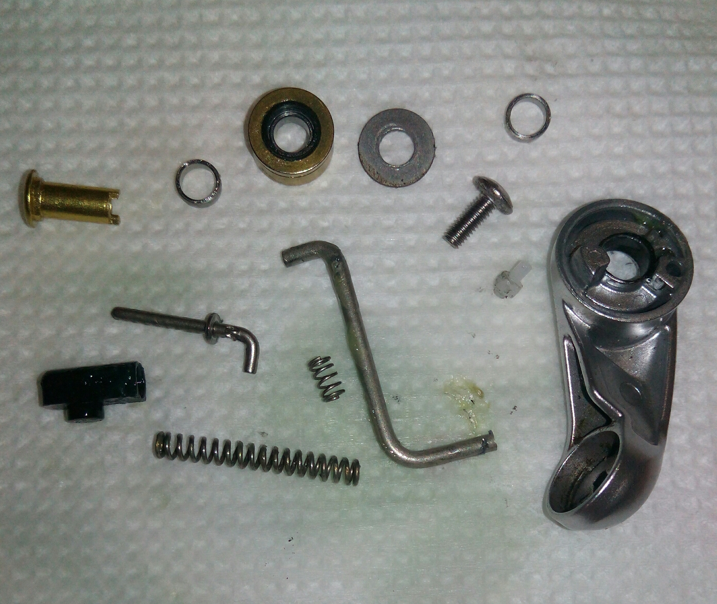

Ryobi Zauber CR 3000. Когда я взял её в руки, то сразу понял почему владелец данной катушки, мягко говоря, не очень ей доволен. Действительно, очень шумный рычащий ход. Люфты присутствовали везде: стук ГП, держатели дужки л/у, рукоятка вообще жила отдельной жизнью от катушки))) шаталась во всех плоскостях, кноб с зазором около 1,5мм, да ещё и одна втулка в нём выела ось. Я несколько публикаций назад уже описывал аналогичное строение катушки на примере SPRO Gold Arc, так вот здесь тоже множество металлических шестерёнок и «тёрлись» они практически в сухую. После ТО у катушки открылось «второе дыхание» старт лёгкий, ход плавный и относительно тихий, как для такой конструкции. Люфты отсутствуют, рукоятка по ощущениям как вкрученная напрямую в ведущую шестерню. Отличная катушка!

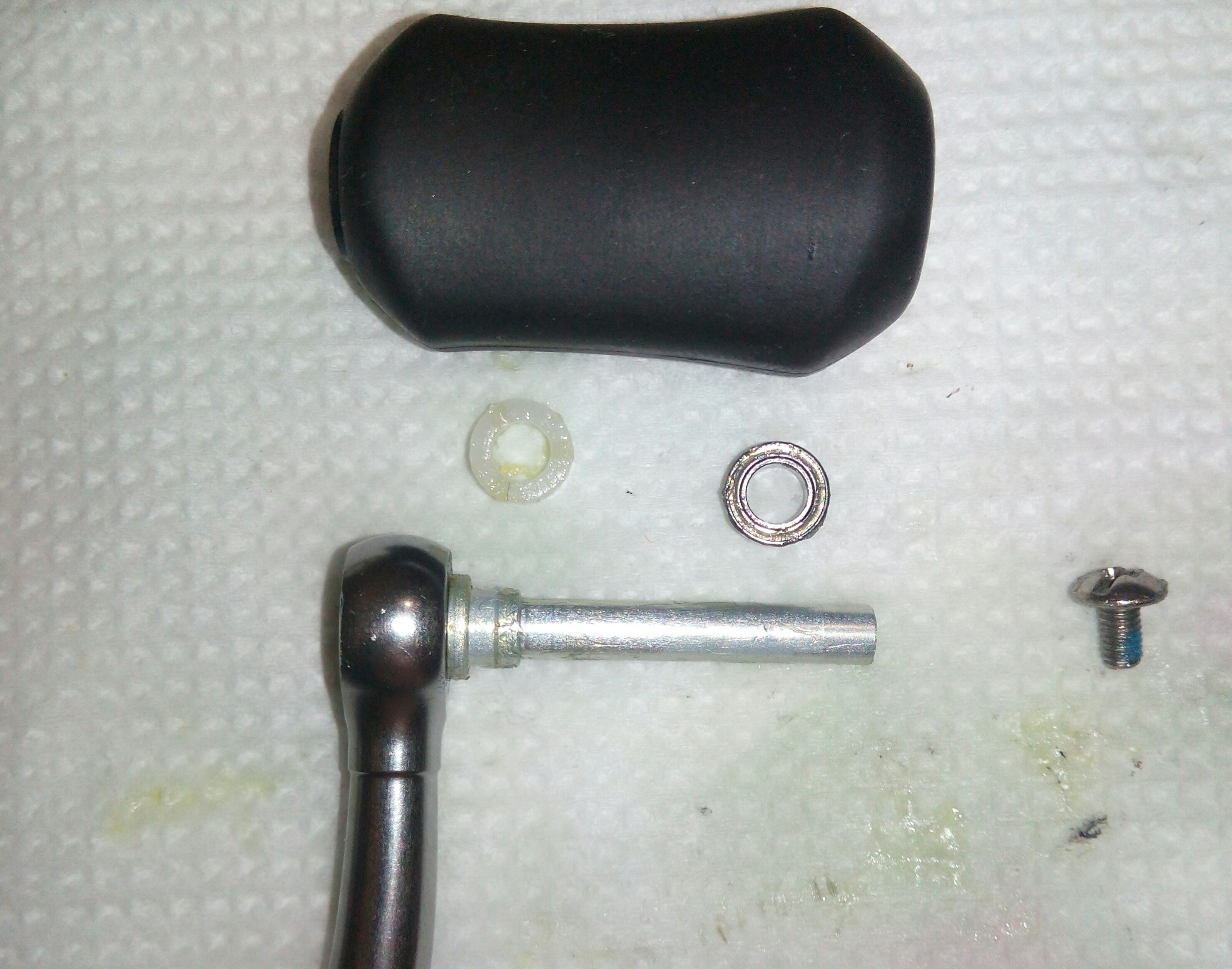

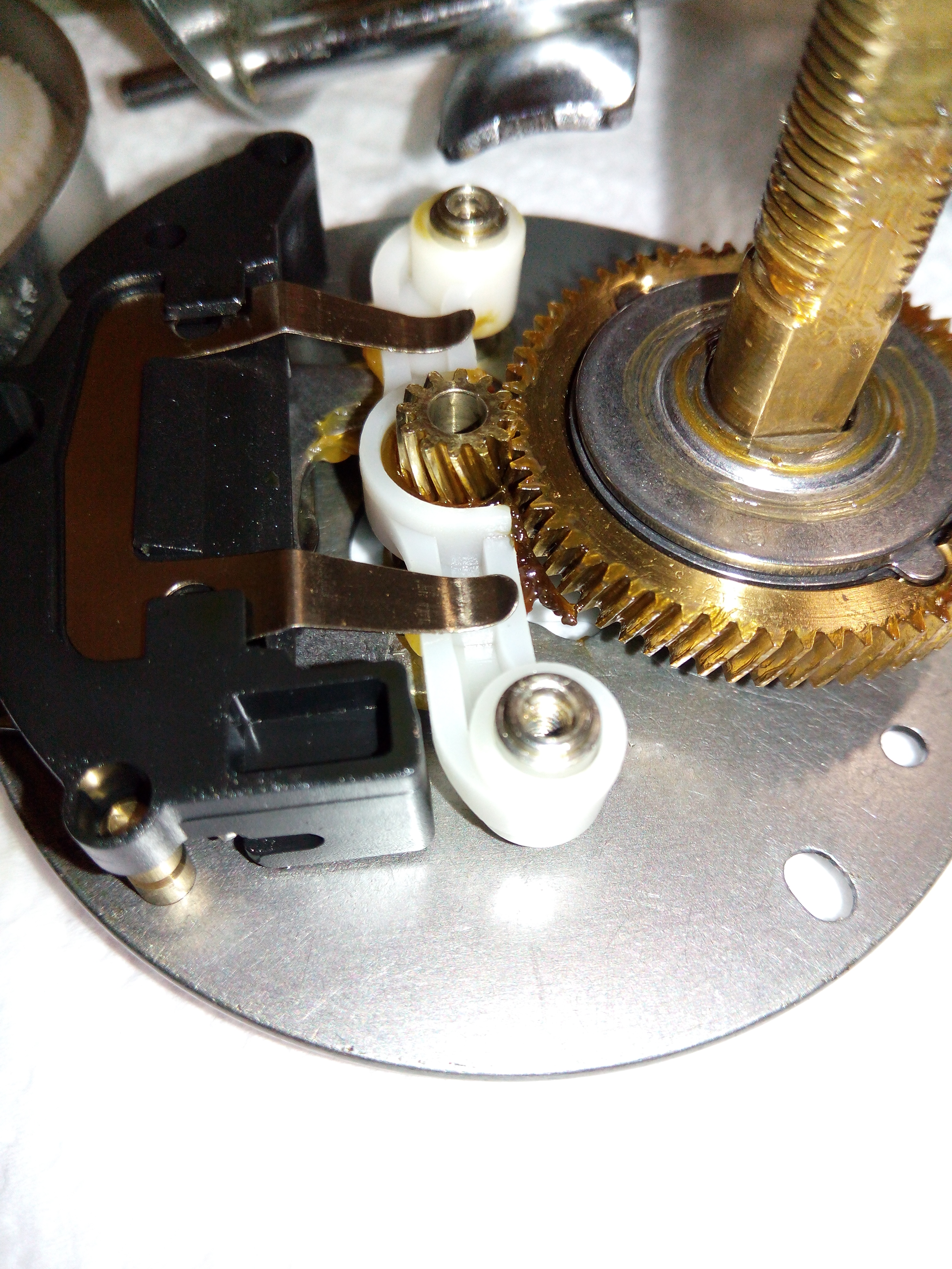

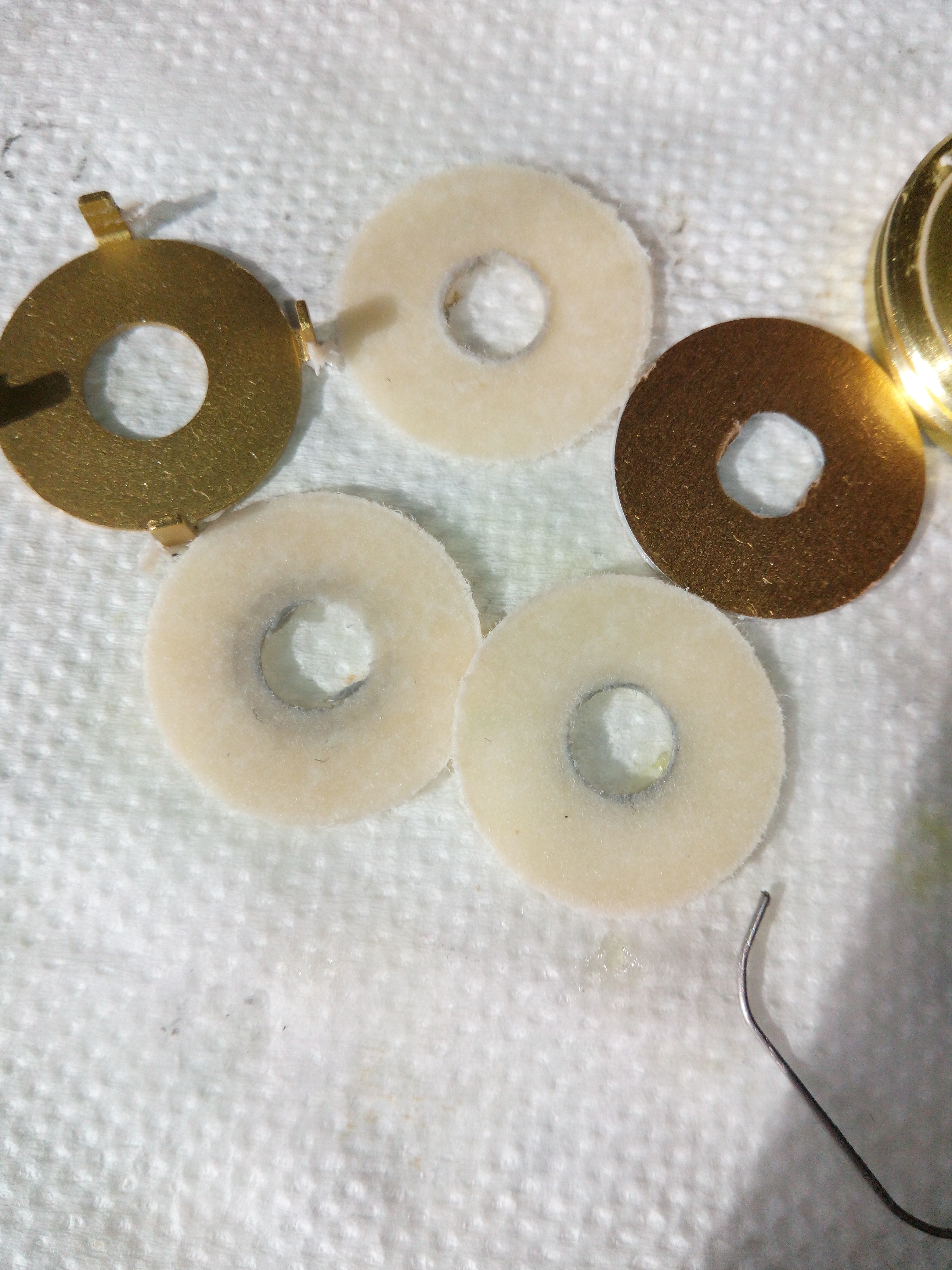

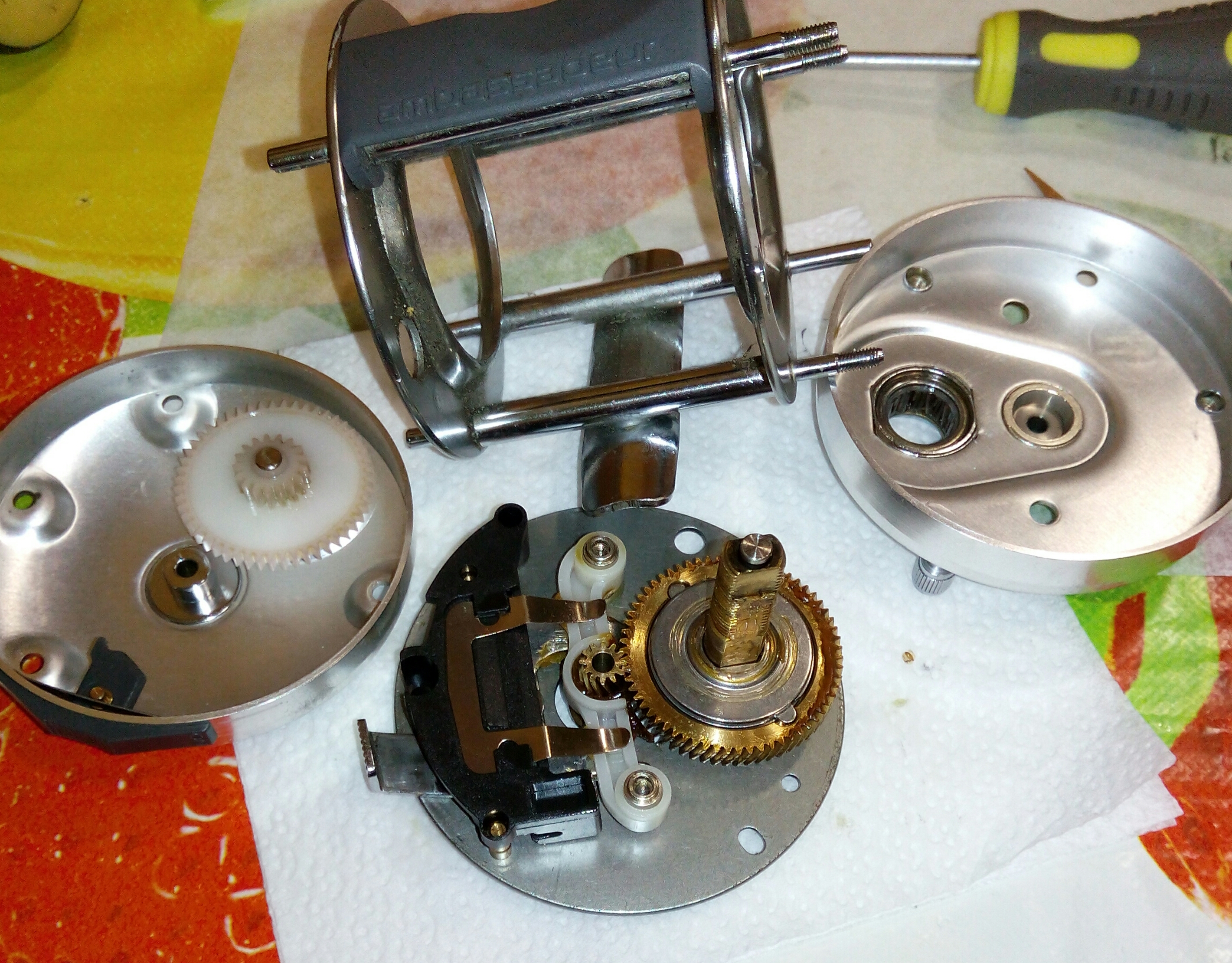

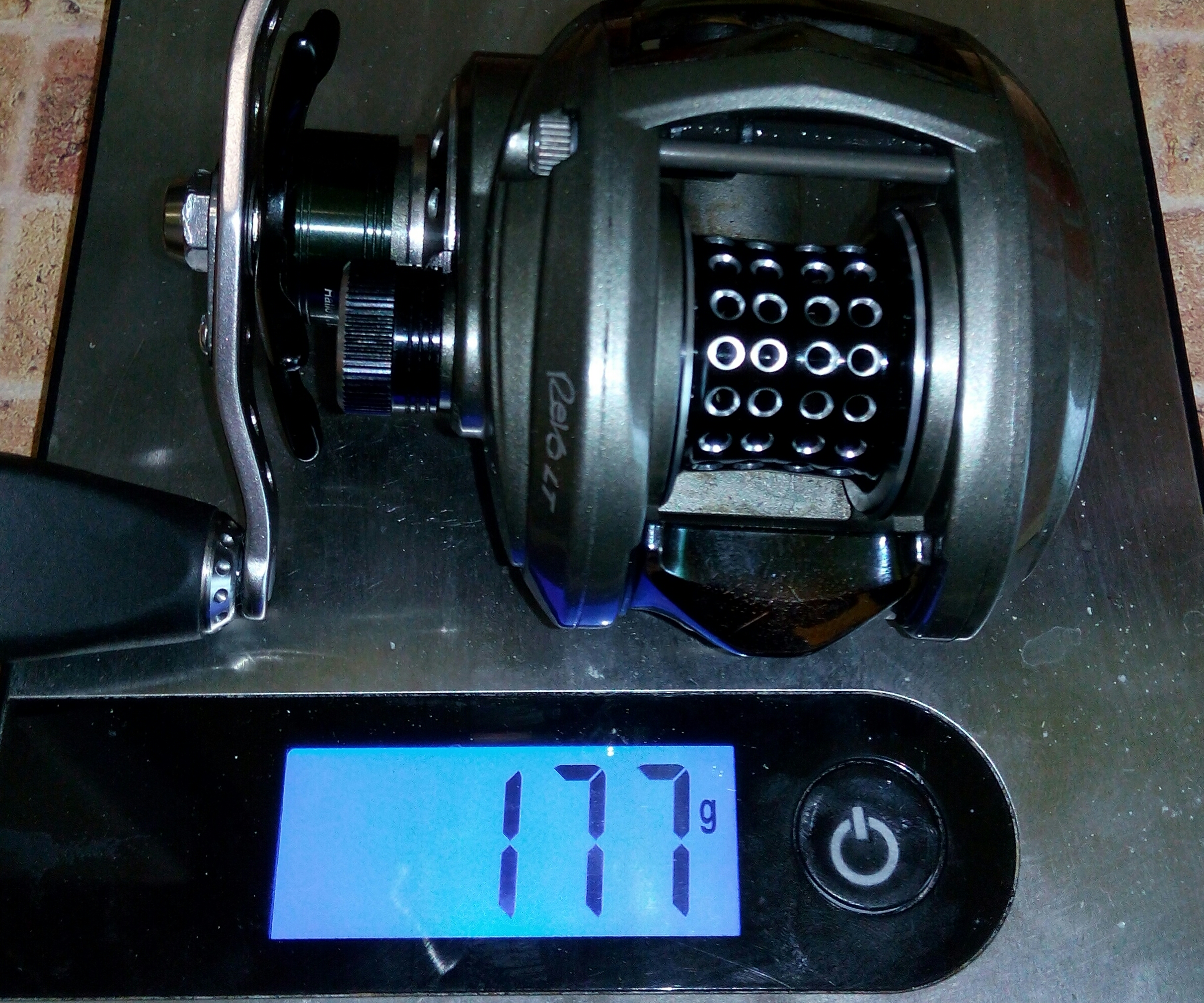

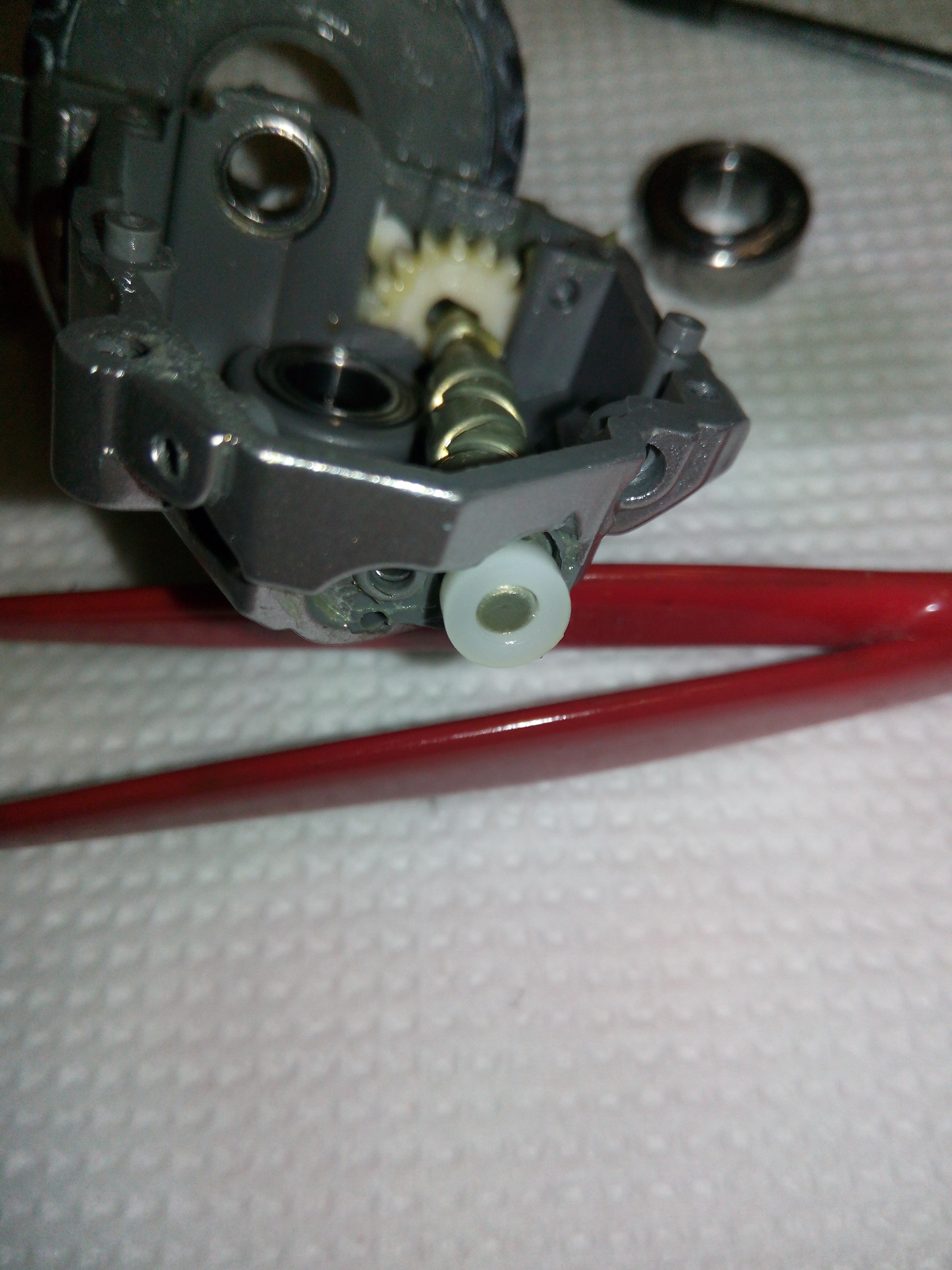

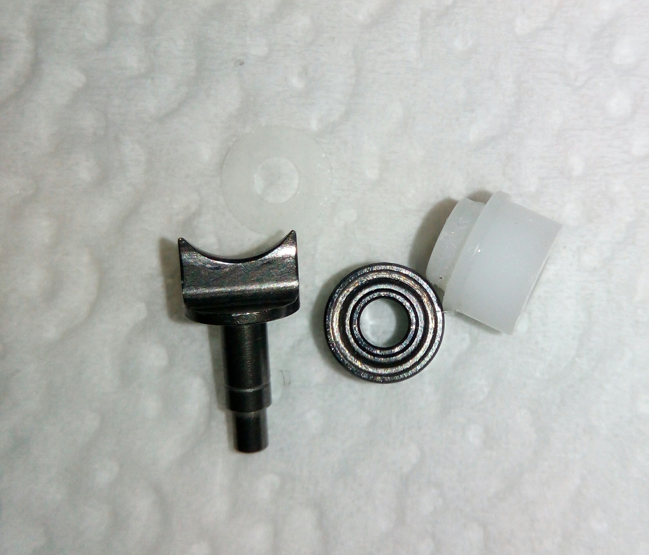

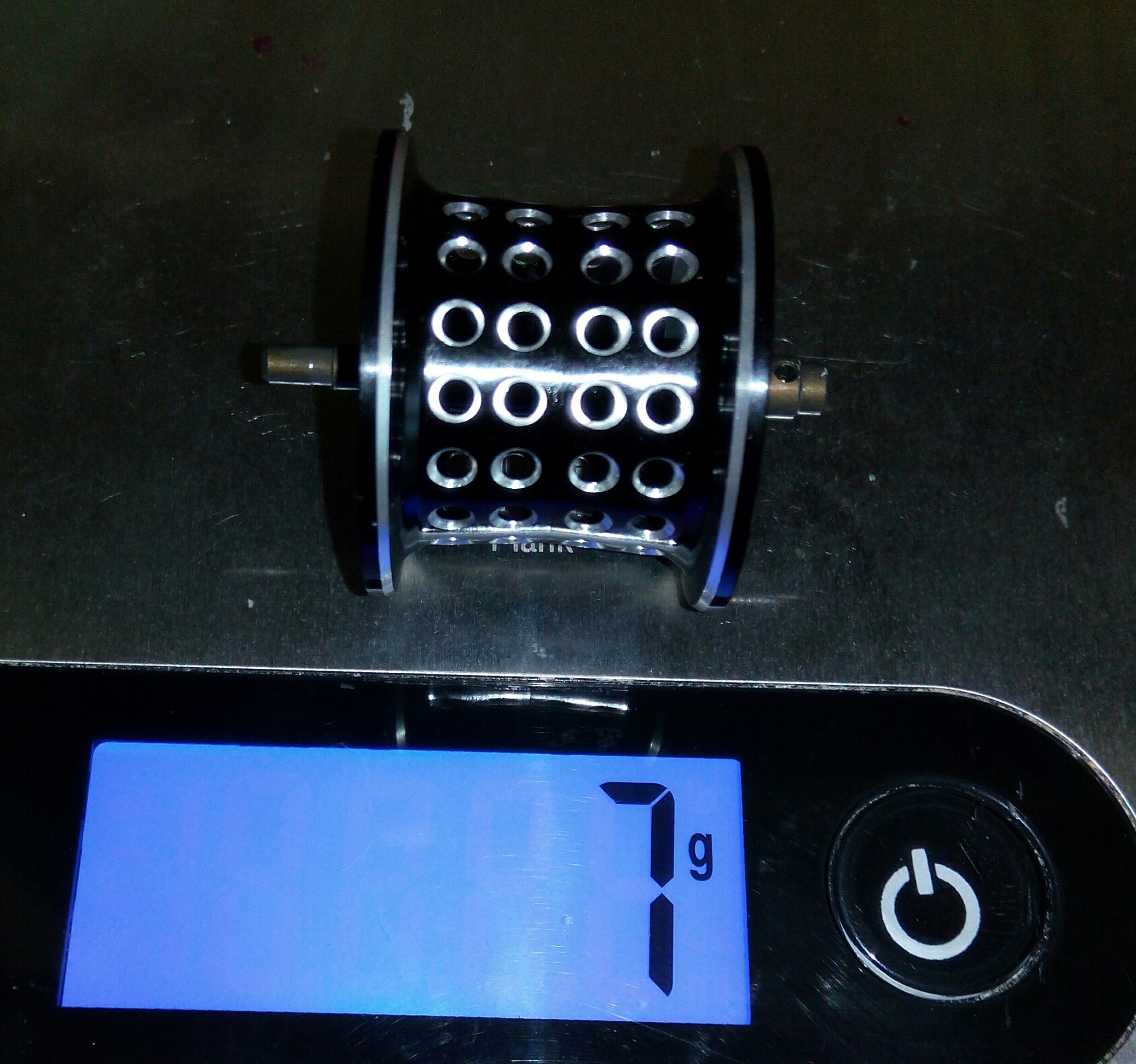

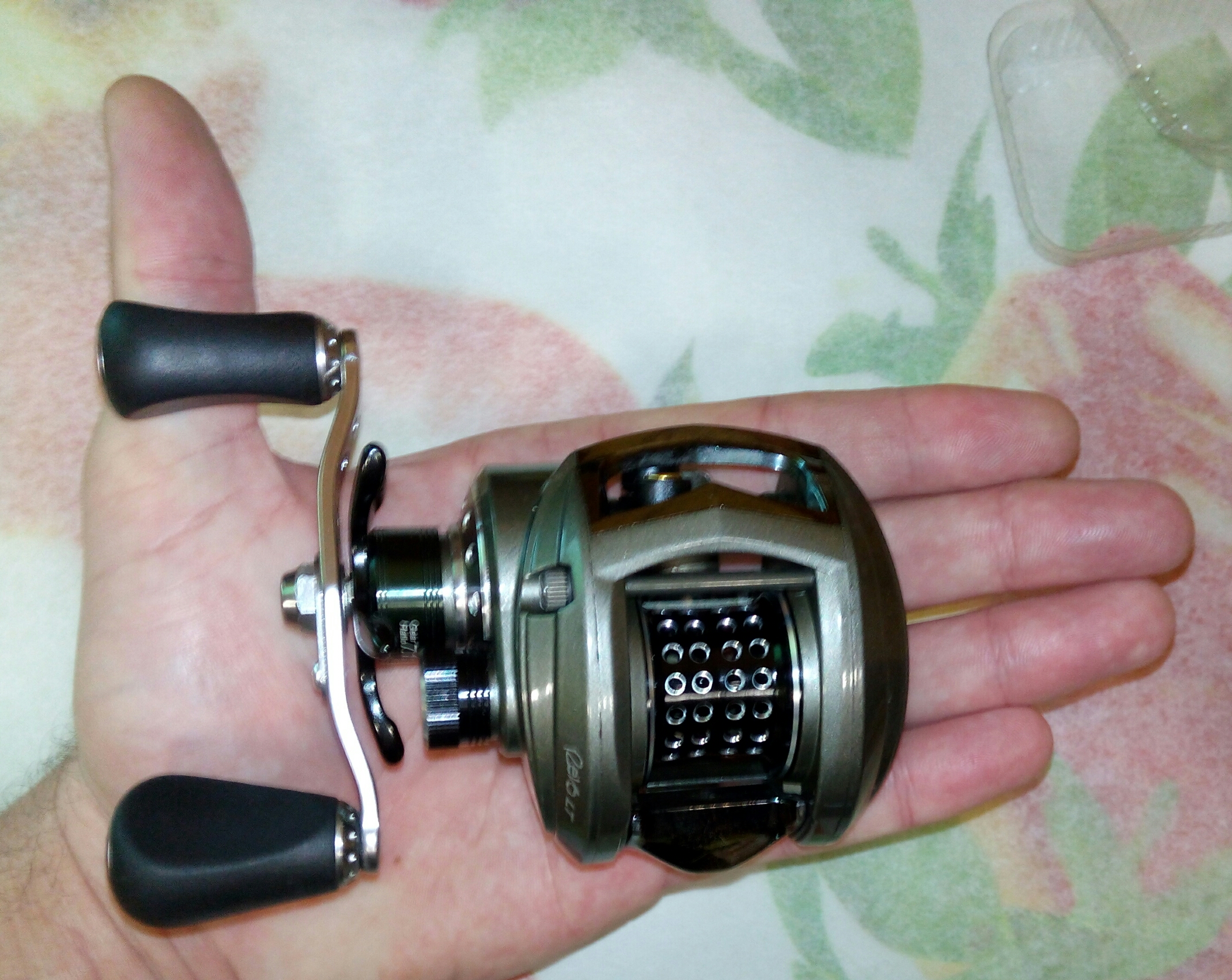

Мультипликаторная катушка Abu Garcia Revo LT. Её вес в руке почти не ощутим, сама шпуля весит 7г))) Только рукоятка имела люфт в посадочном гнезде на штоке. Кнобы так же торохтели, вращаются они на двух втулках каждый и у обеих на осях ближе к рукоятке появилась выработка. На ведущей шестерне были тёмные въевшиеся в металл пятна, откуда это - не понятно, внутри катушка чистая, чёрной выработанной смазки небыло, по сути, можно сказать, что смазки никакой небыло, изредка были вкрапления жидкого масла. Тем не менее, износ нулевой. Не смотря на свои маленькие, казалось бы игрушечные габариты, данная катушка обладает прочным корпусом и мощным внутренним механизмом.

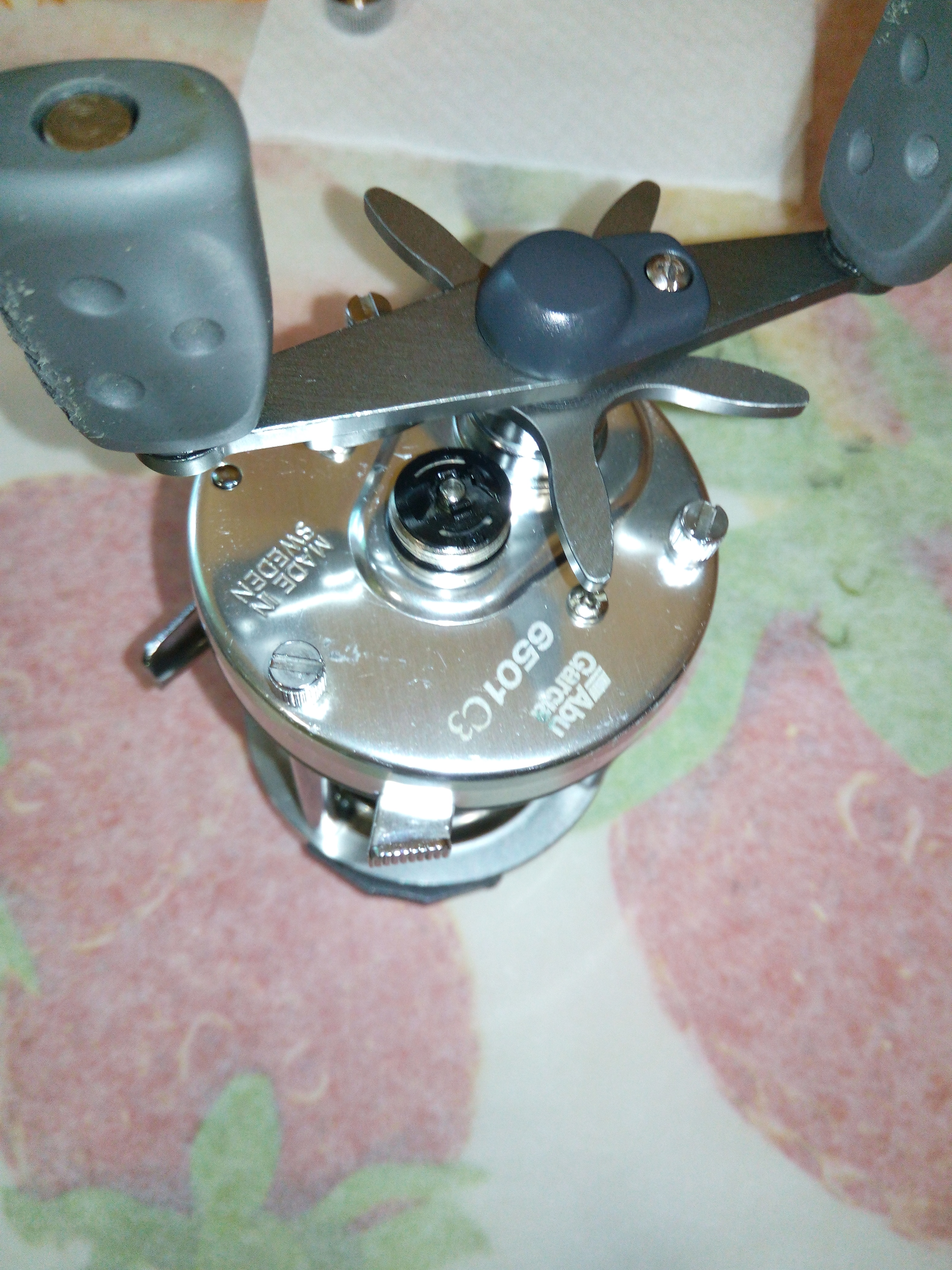

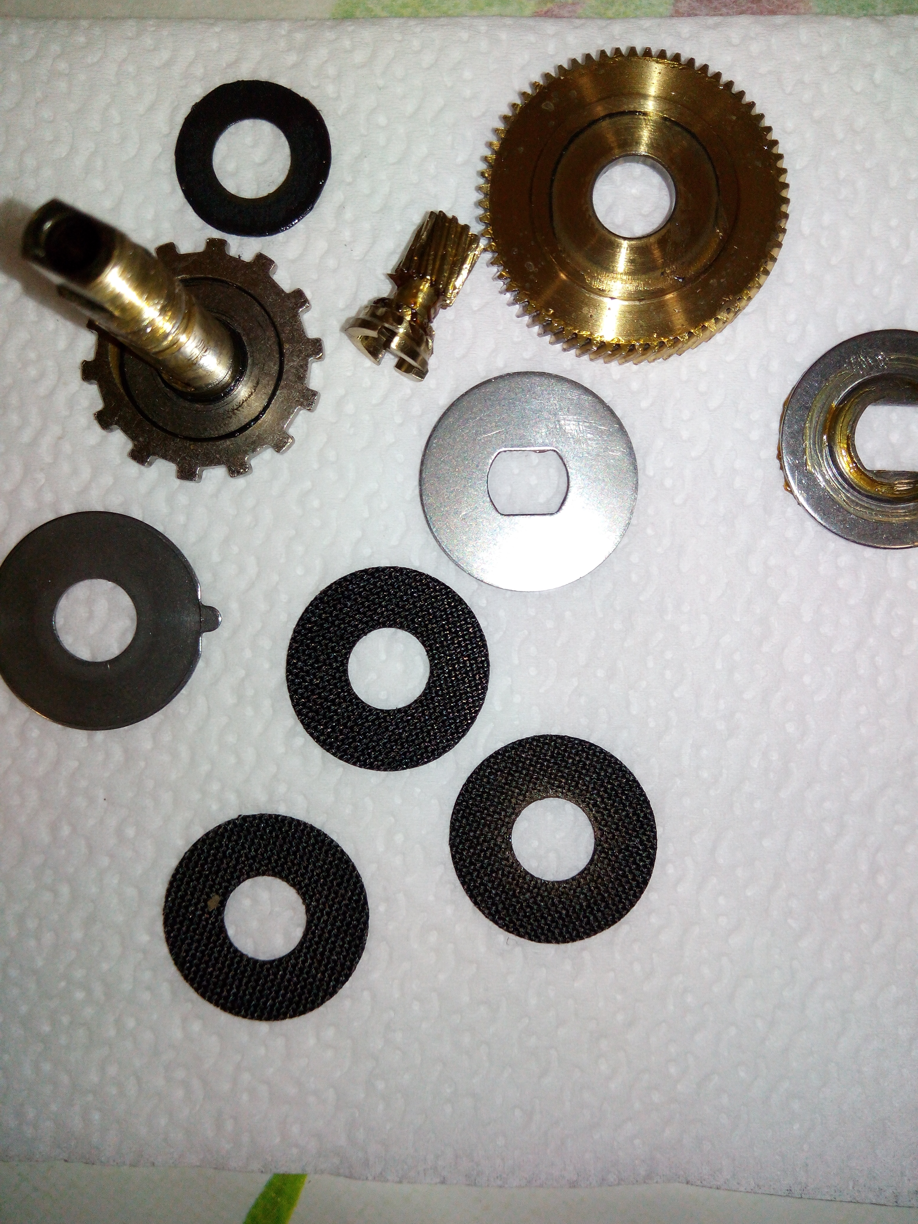

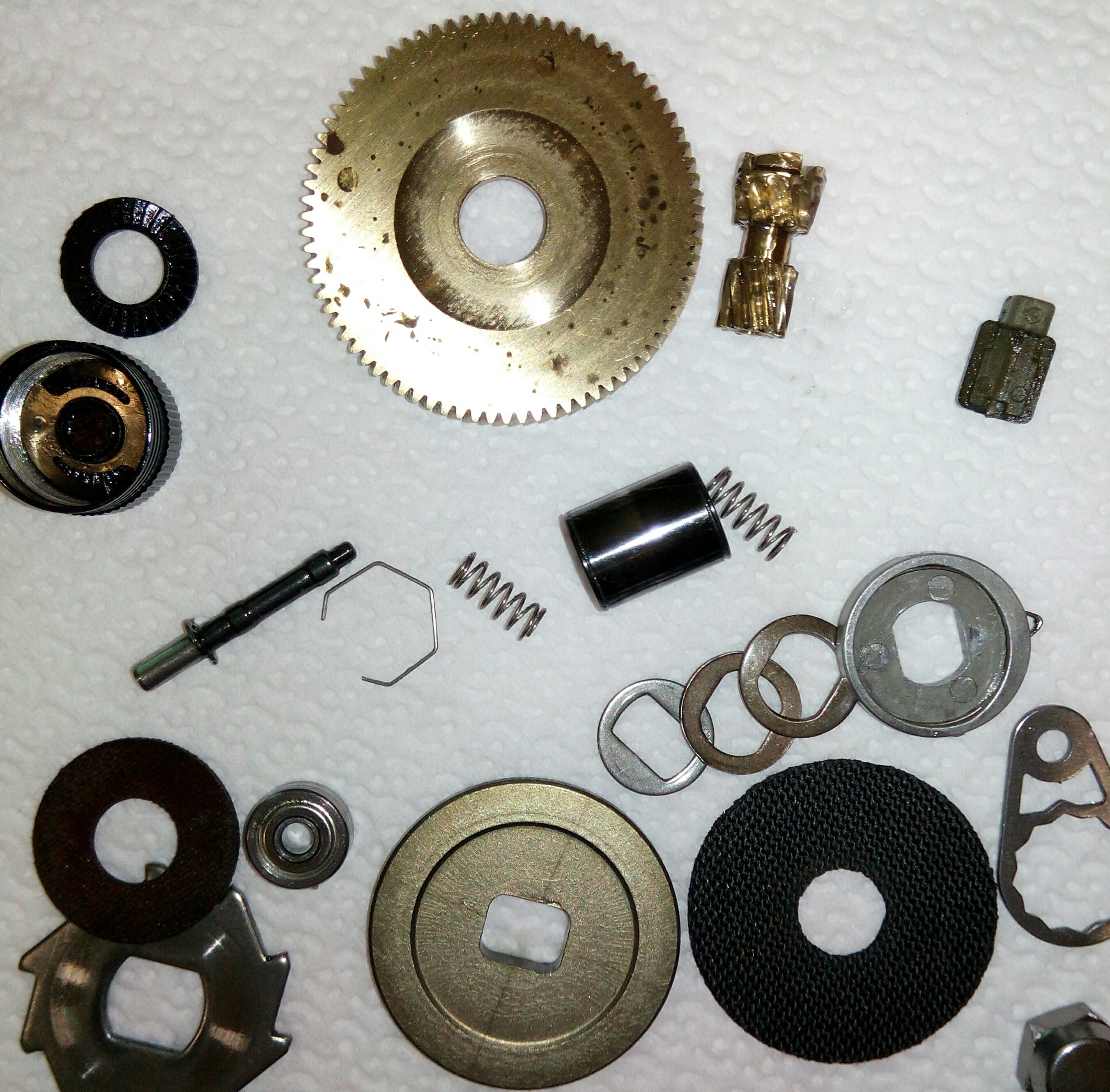

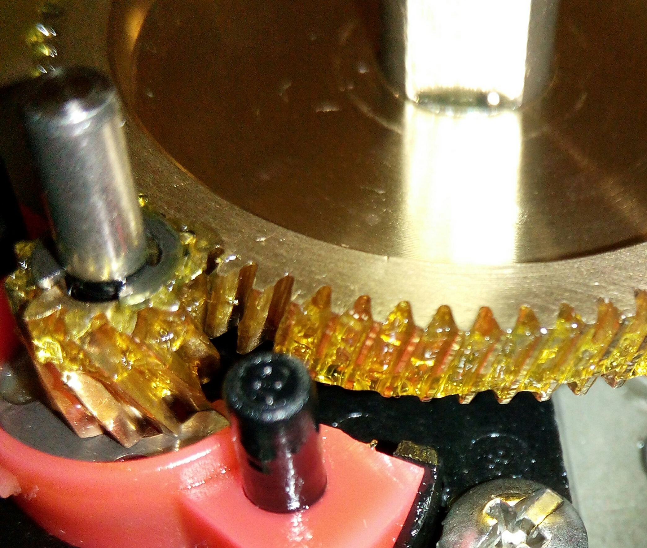

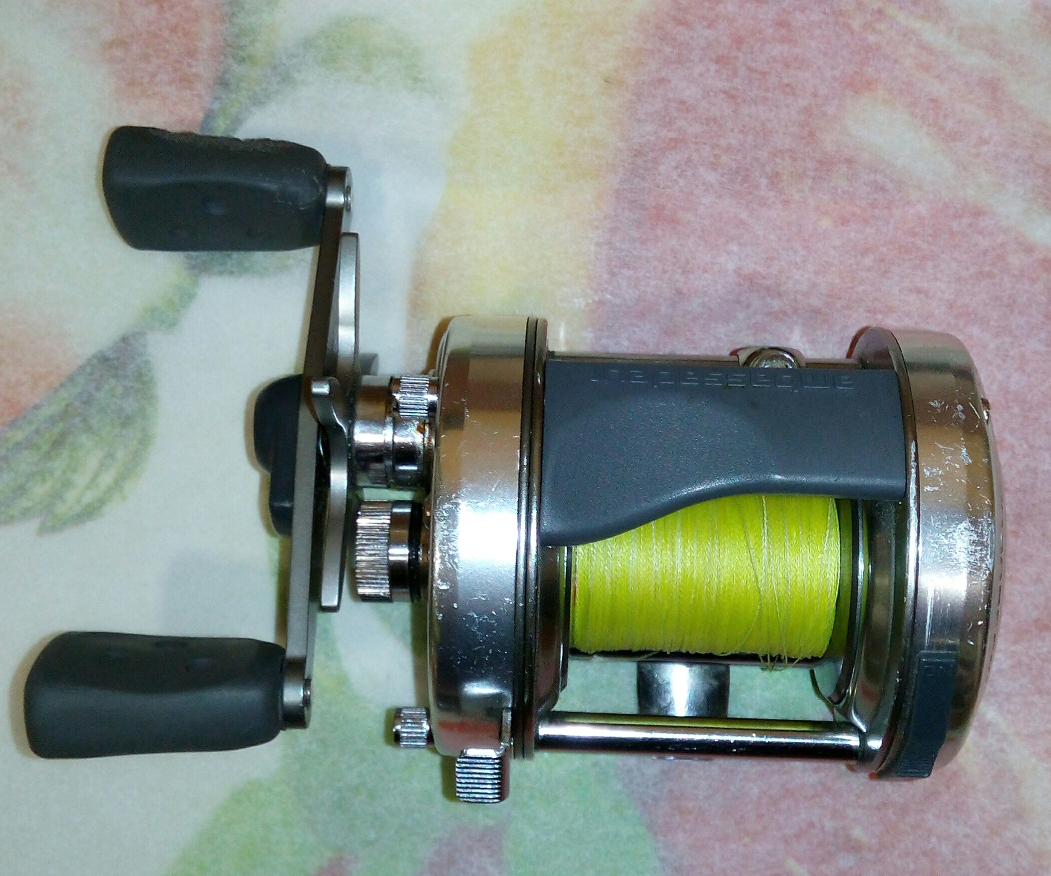

Катушка Abu Garcia Ambassadeur 6501 C3. Тугой ход из-за зажатой шпули, та как регулятор хода работал не корректно, зажимная шайба была установлена не правильно, а при попытке максимально ослабить регулятор, то гайка просто слетала с резьбы. Люфт рукоятки на штоке и люфт кнобов, в данной катушке они не разборные, поэтому установил пластиковые шайбы, чтобы убрать стучащий люфт. Смазка с ГП выдавилась, наверное, уже давно, а та что осталась была "застывшая" по консистенции подобна пластилину. Все эти нюансы исправлены.

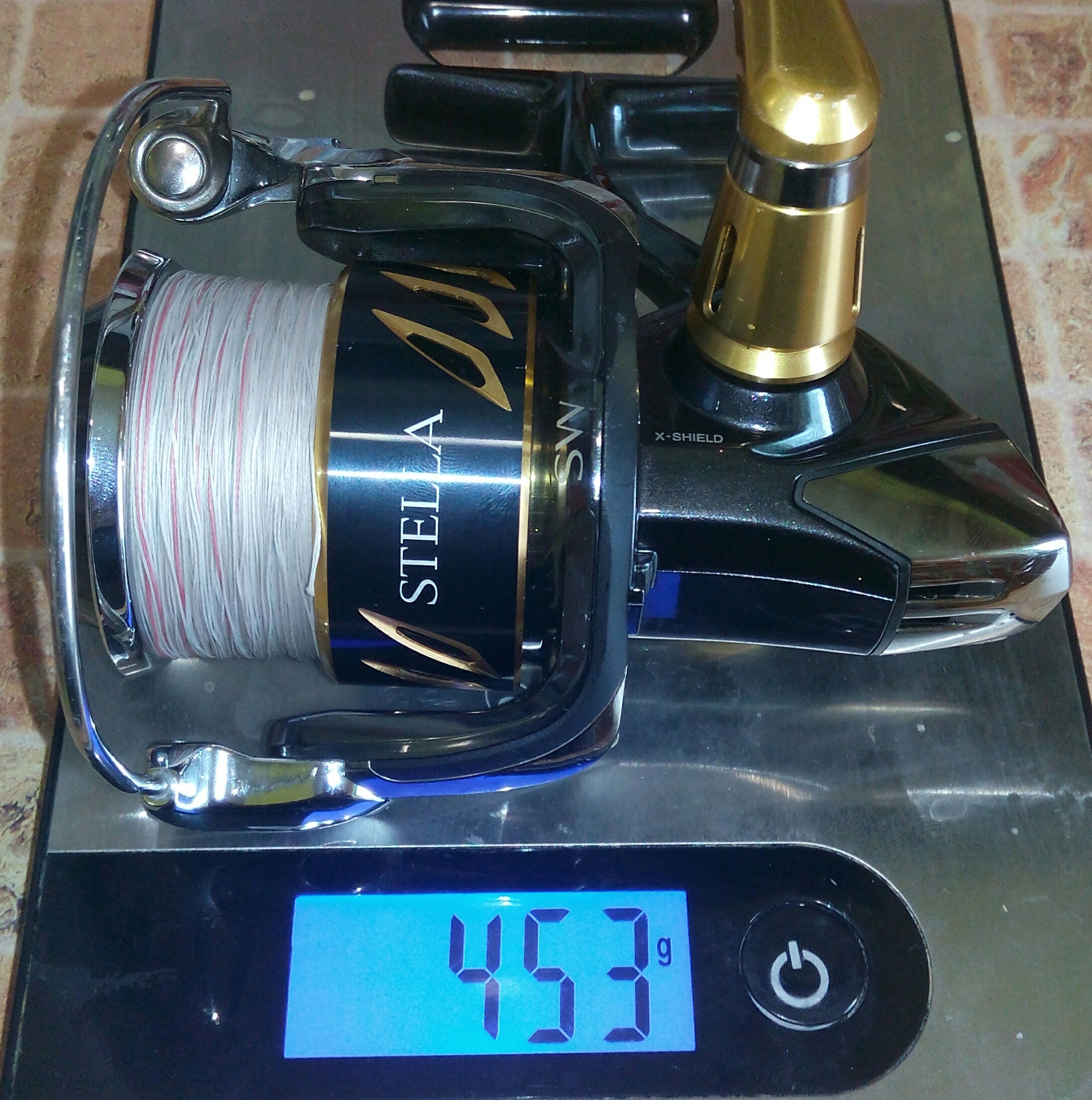

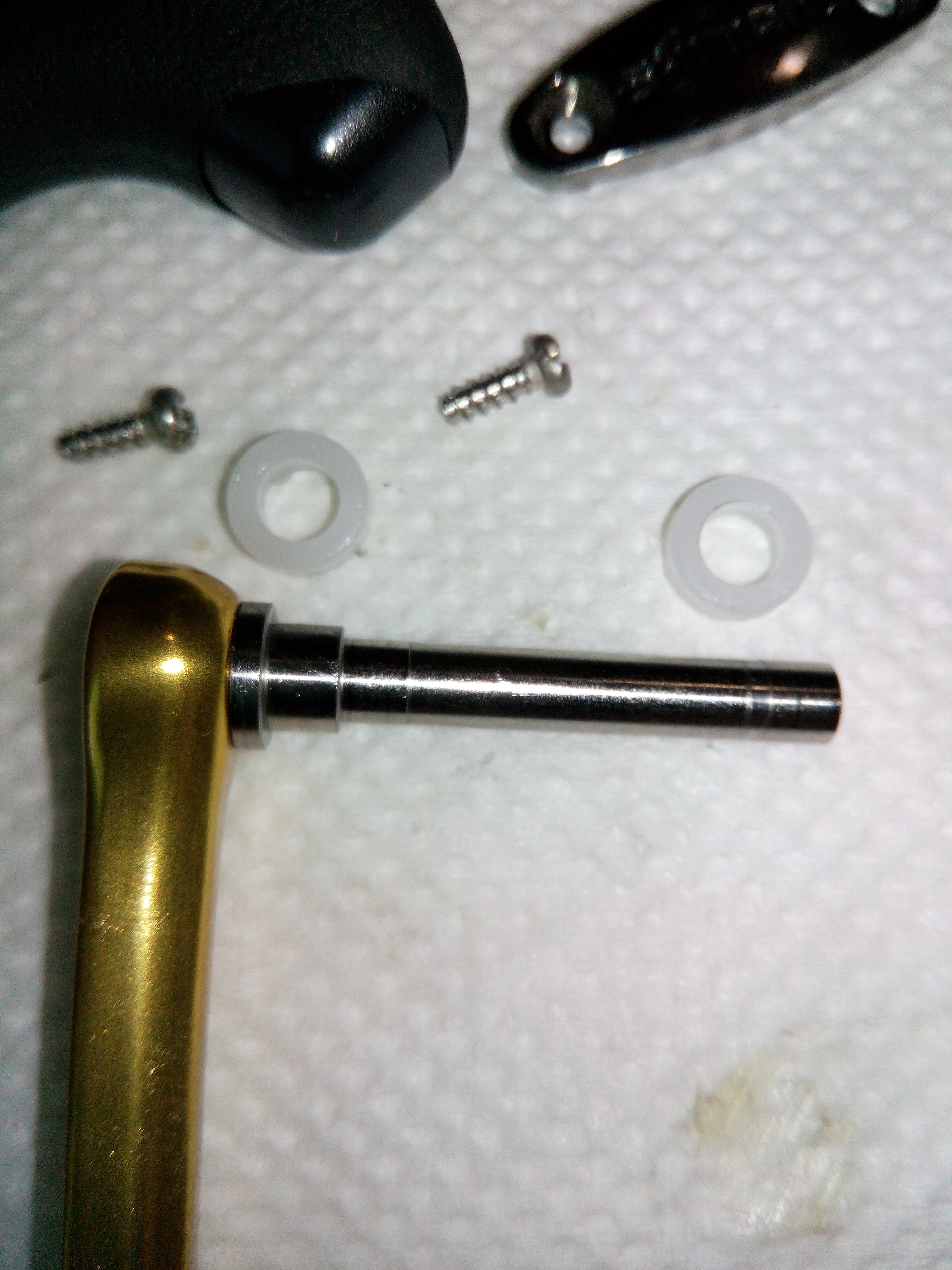

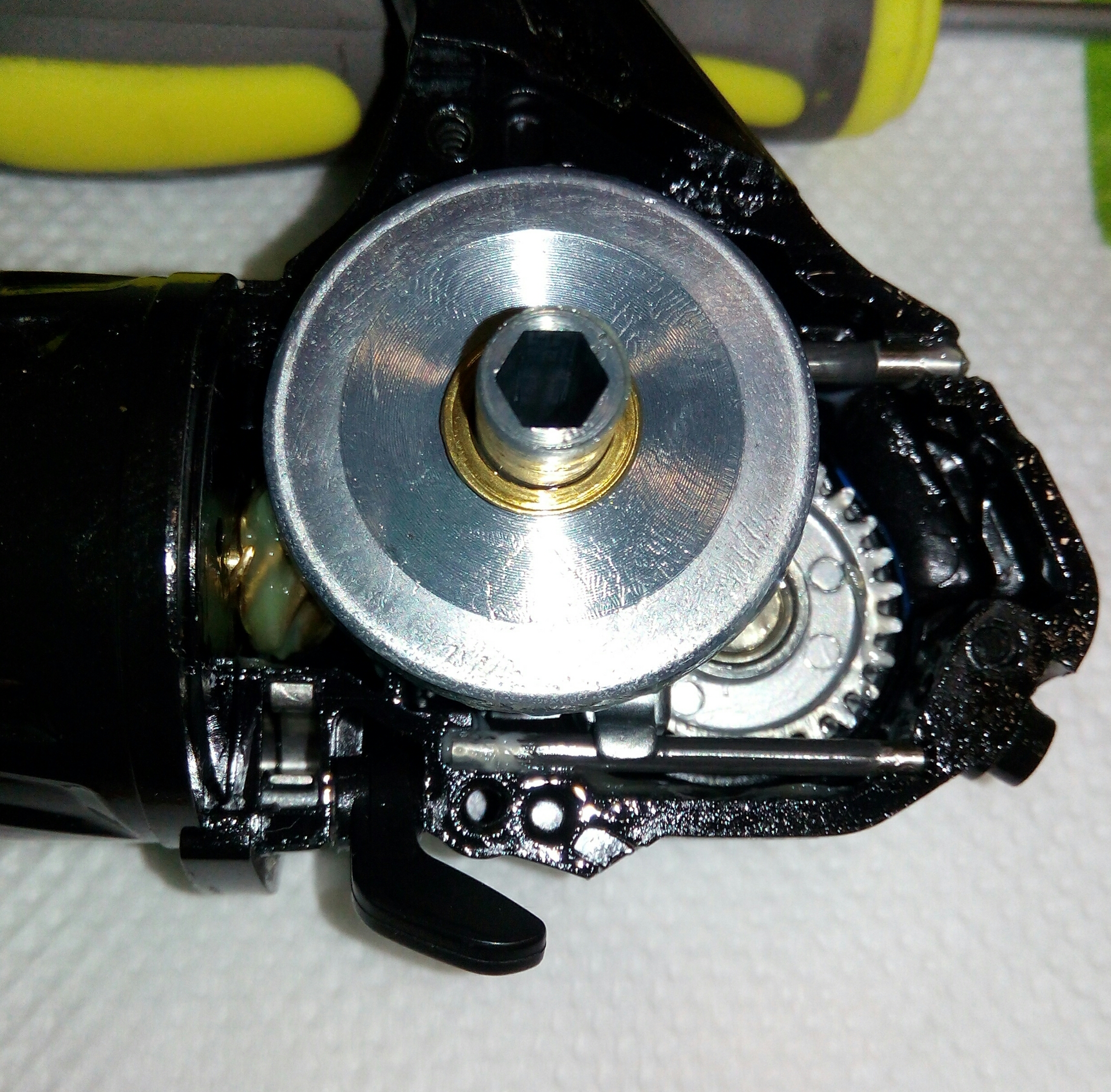

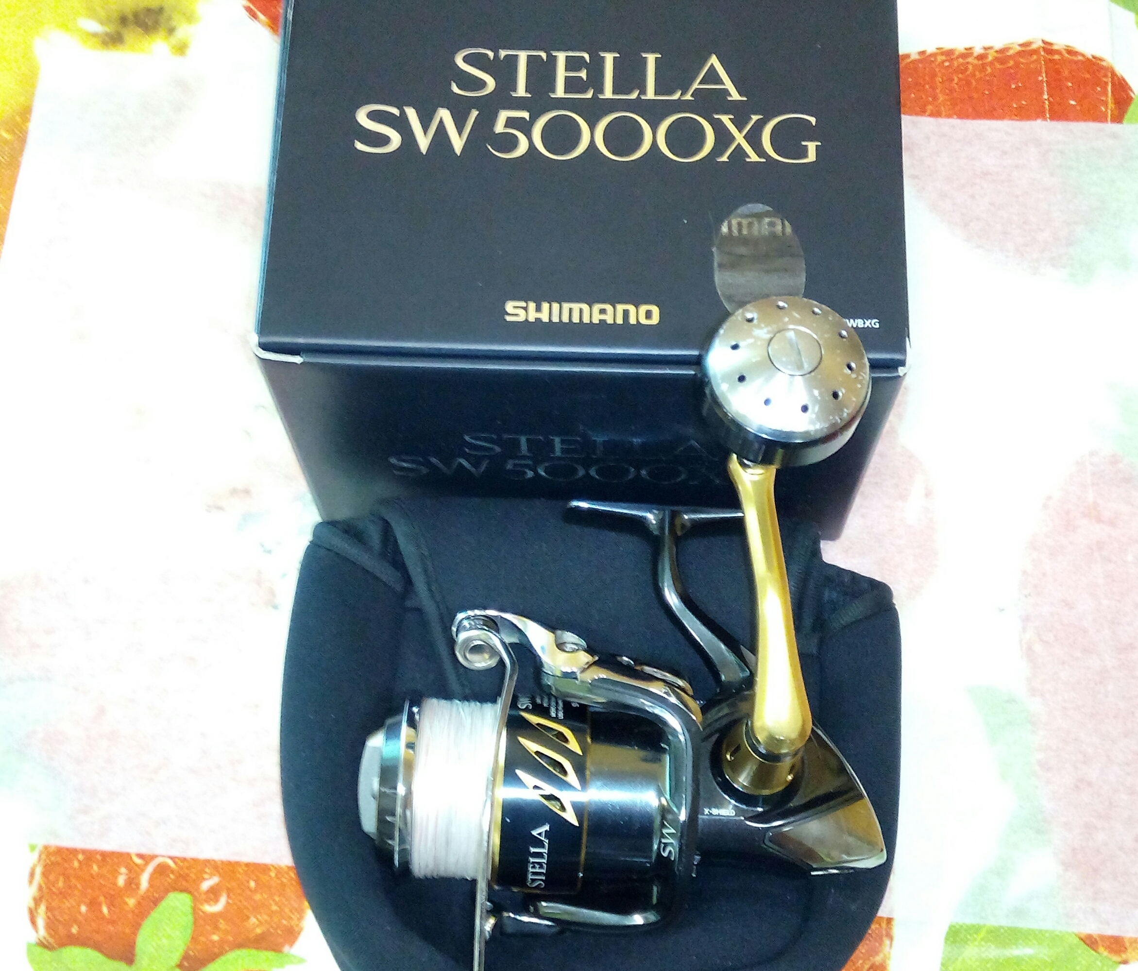

Катушка Shimano Stella SW5000XG. Мощная морская серия, и это сразу чувствуется как только берёшь её в руки. Только сама рукоятка весит как некоторые спиннинги Ранее не вскрывалась. Активно используется непосредственно для морских рыбалок с мая"17. Появился люфт ГП и глухой суховатый шум в работе. Смазки на ГП, скорее всего изначально было не достаточно, но нанесена она была равномерно по всем зубьям. Износ отсутствует. Везде, где возможно попадание воды установлены резиновые уплотнители. Единственное, что при сборке прошляпили с уплотнительной прокладкой самого корпуса, установлена она была немного криво, не в своём посадочном месте, из-за этого она немного растянулась и местами в корпусе были уязвимые места для внешней среды. Но тем не менее, внутри катушка чистая, не единой песчинки, чего не скажешь о фрикционе, в нём было большое скопление грязи, а всё потому, что уплотнительная прокладка на гайке шпули была полностью сухая и не выполняла защитную функцию. После чистки, промывки и регулировки ГП катушка работает гораздо тише. Лёгким стартом она, конечно, не обладает, это не тот вариант, но ход очень плавный с отличной инерцией и балансировкой ротора. Для морских трофеев самое то!

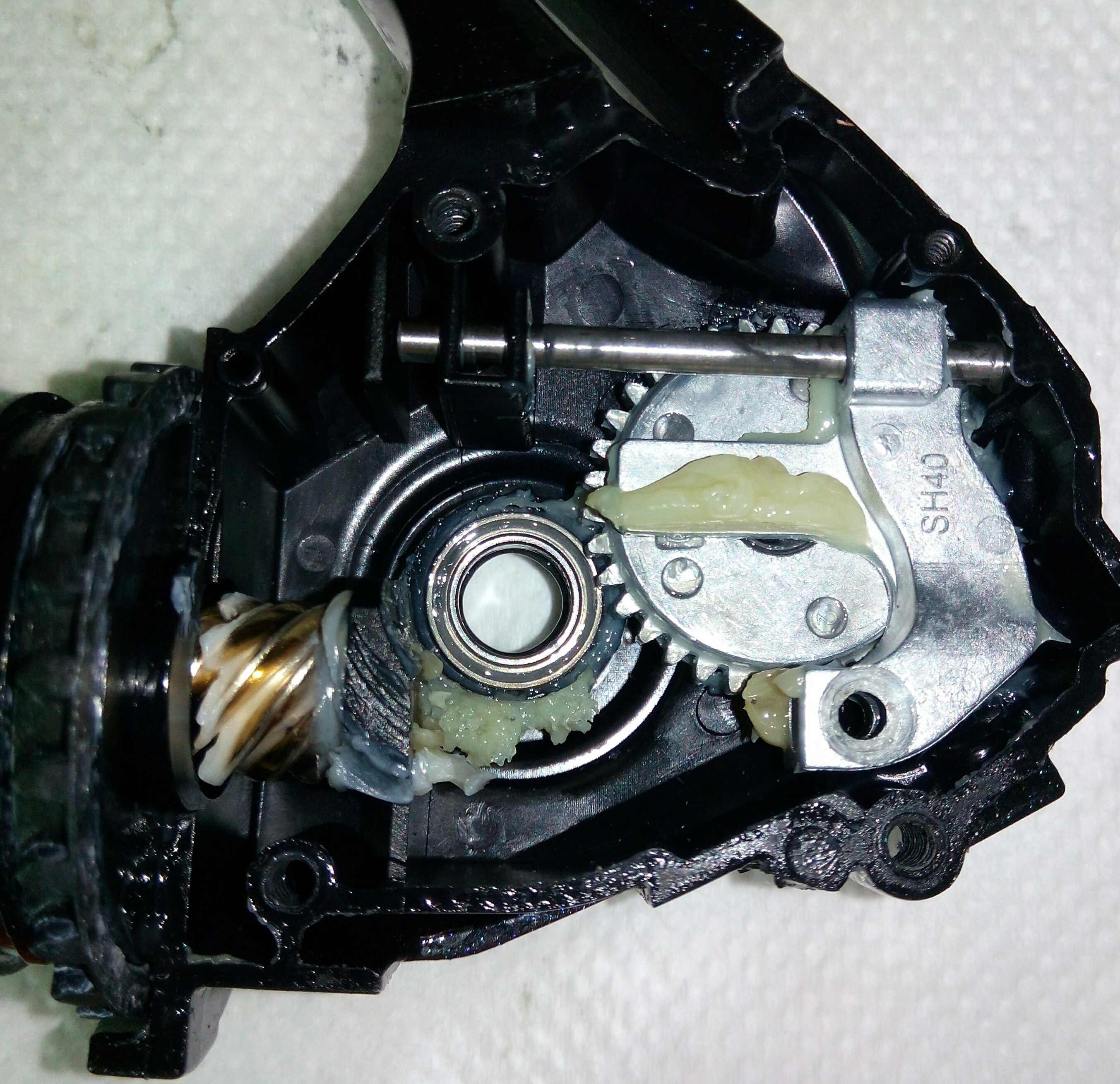

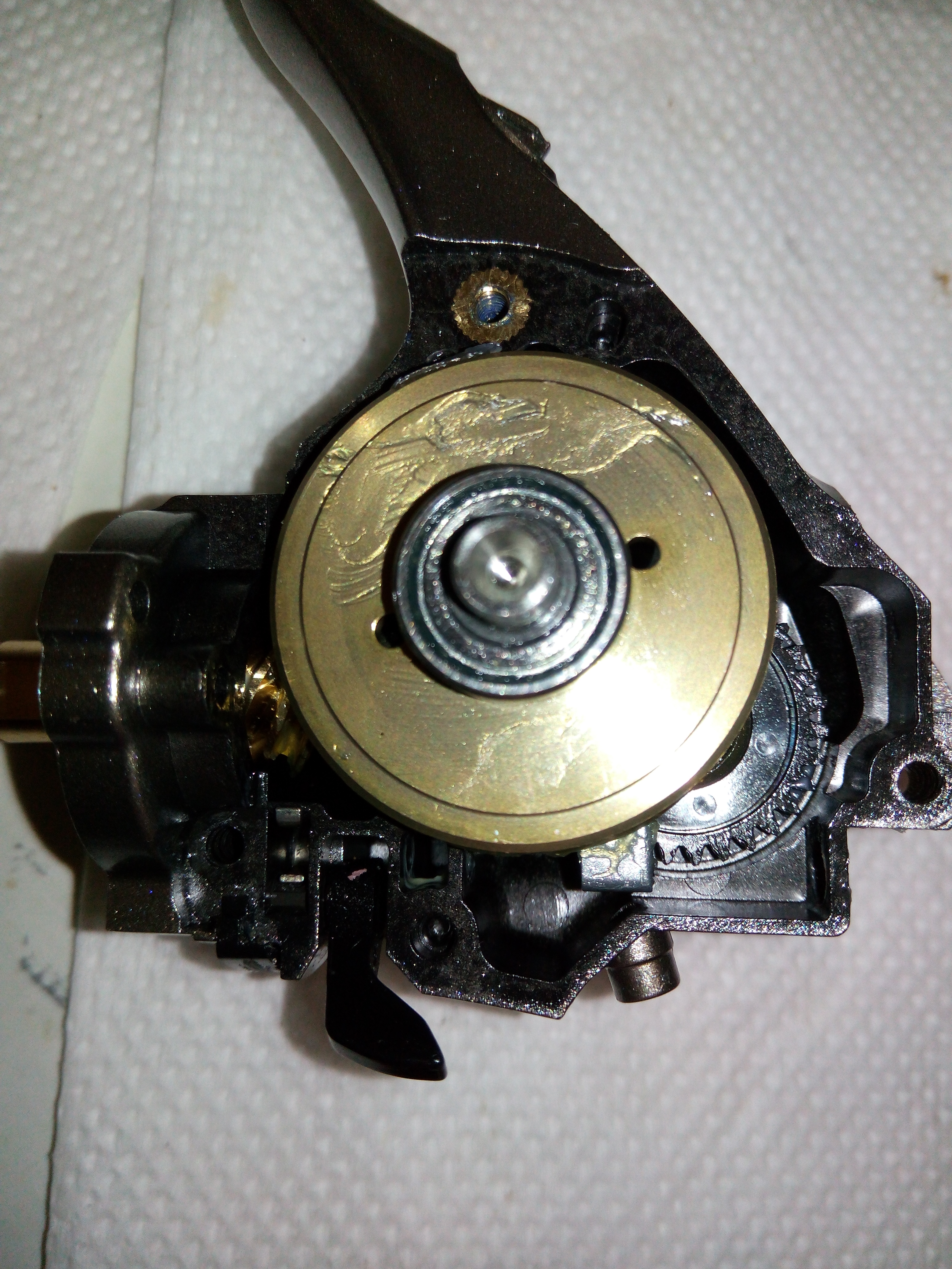

Катушка Shimano RARENIUM Ci4 2500FA. Одна из самых популярных моделей для ул.лайта и лайта. Ход у данной катушки был тяжеловат, так как ГП была пережата, так же, как выяснилось позже, на ход влияла густая смазка, которая попала внутрь ведомой шестерни и препятствовала лёгкому движению штока. Так же, что сразу бросилось в глаза, что сильно туго, как для данной катушки, открывается скоба л/у, так как она распирала в стороны свои держатели как пружина. Подобные случаи и как это исправить я описывал ранее. В процессе вытирания смазки изнутри корпуса заметил микроскопический металлический осколок. Долго не мог найти его "родное место", сначала грешил на ведущую шестерню, так как её некоторые зубья были заметно побиты (возможно твичинг, чаще именно при таком виде ловли идёт неравномерный износ ГП) Но дело оказалось в другом, отломалось одно из ушек бегунка в котором находится зуб, что скользит в борозде бесконечника. В принципе, его отсутствие не влияет на функциональность данного узла, так как есть второе целое ухо, которое ограничивает движение зуба в стороны, а в мультах в данной детали этих ушек нет вообще. После ТО ход катушки стал более плавным и лёгким, так же можно сказать, что практически бесшумно. Шнур по кольцам шуршит громче

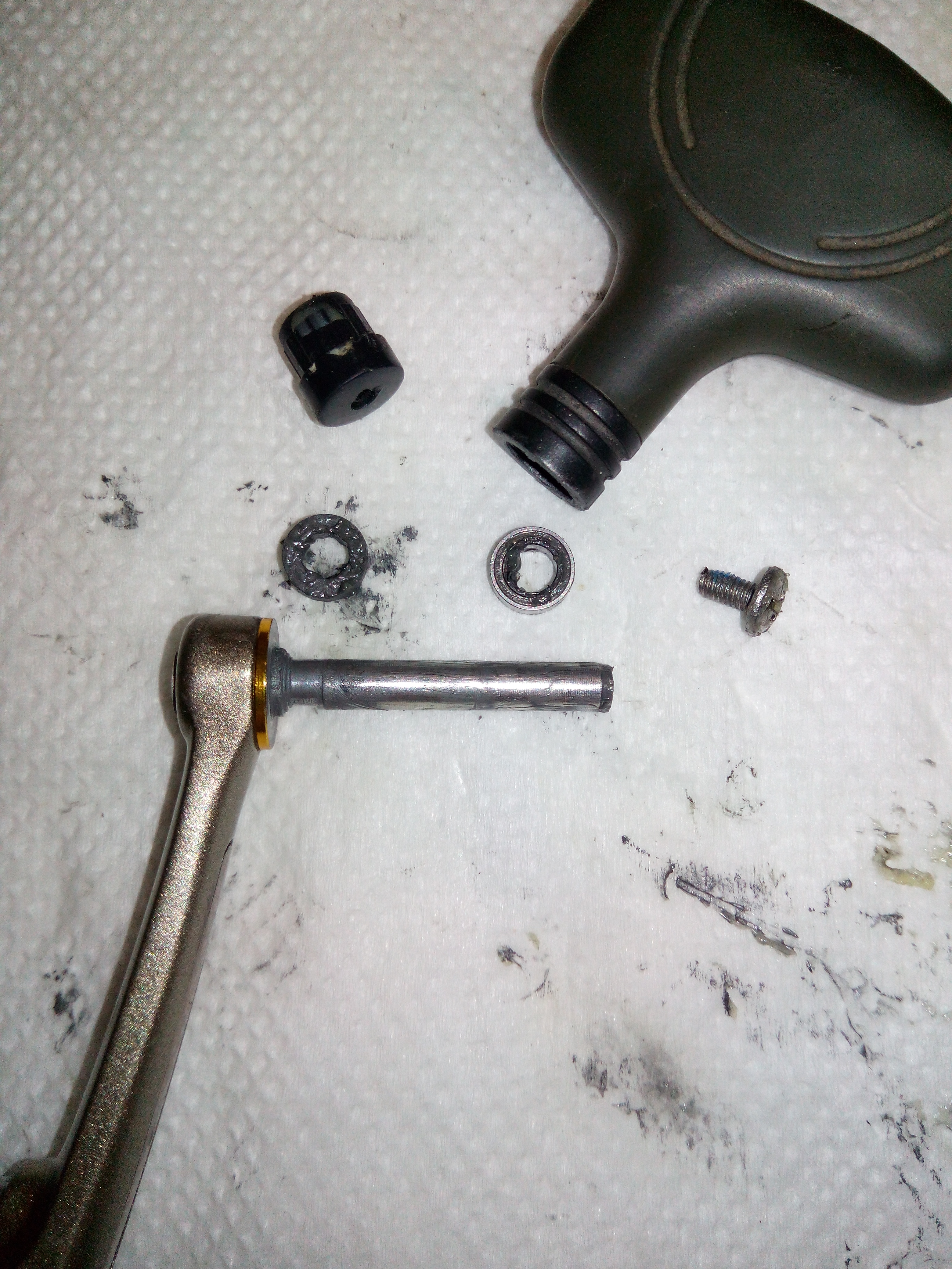

Катушка Ryobi Slam 2000. Вернее сразу две. Обе катушки были в одинаковом техническом состоянии, правда одна была чуть шумнее и отдавала каким-то звоном. Смазки уже небыло в обеих катушках, только чёрная отработка в мизерном количестве. Люфты ГП приличные, люфты держателей дужек л/у, и очень люфтовые рукоятки в суставе, на оси и стучащие кнобы. Если все люфты суммировать, плюс шумная шарудящая работа, то аж локоть вибрирует. Промывка, смазка и регулировка всех люфтов - получился тихий плавный ход с лёгким стартом в обеих катушках.

На фото не указан материал - Шимано на бюджетные модели начал ставить ведущую шестерню из пластика? Или это реплики?
Старий 13.03.2018, 01:53   #11 (permalink)
Аватар для санёк-днепр
Дописи: 776
Сказал(а) спасибо: 400
Типово Re: Рыболовные катушки взгляд изнутри
Если Вы о Shimano RARENIUM, то я бы не сказал, что это бюджетная модель. А ведущая с алюминия, как заявляет производитель - с защитным покрытием.
ТО катушек-залог успешной рыбалки 0966344077
Ярослав JK (13.03.2018)
Старий 13.03.2018, 07:22   #12 (permalink)
Псевдо: Ярослав
Дописи: 3.675
Сказал(а) спасибо: 1.409
О! На фото, как пластиковая.
Старий 13.03.2018, 08:51   #13 (permalink)
Дописи: 776
На ощуп тоже

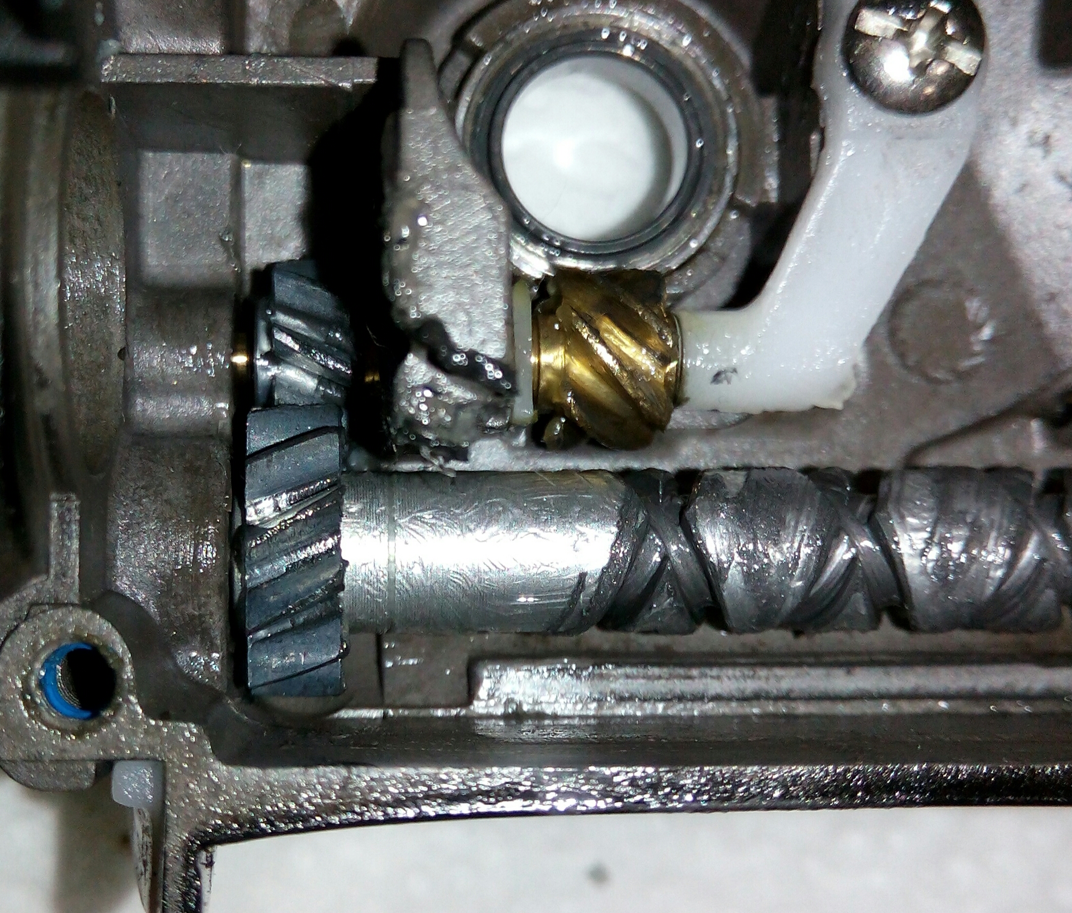

Катушка RYOBI Ecusima 4000Vi. Шумный, шарудящий ход характерный для данной модели, иногда даже появляется после нескольких рыбалок, а иногда и с магазина. Люфт ГП, держателей дужки и конечно в складной рукоятке, это больное место. Люфт в кнобе (не разборной) приглушил шайбой. Смазка отработанная и, что меня уже не удивляет, ослабленный винт на каретке, который прижимает шток, ещё немного и он шляпкой задевал бы зубья ведущей шестерни, такие случаи не редкость. Поэтому и был сильный цокотящий продольный люфт шпули вместе с штоком. После ТО ход стал плавнее и значительно тише.

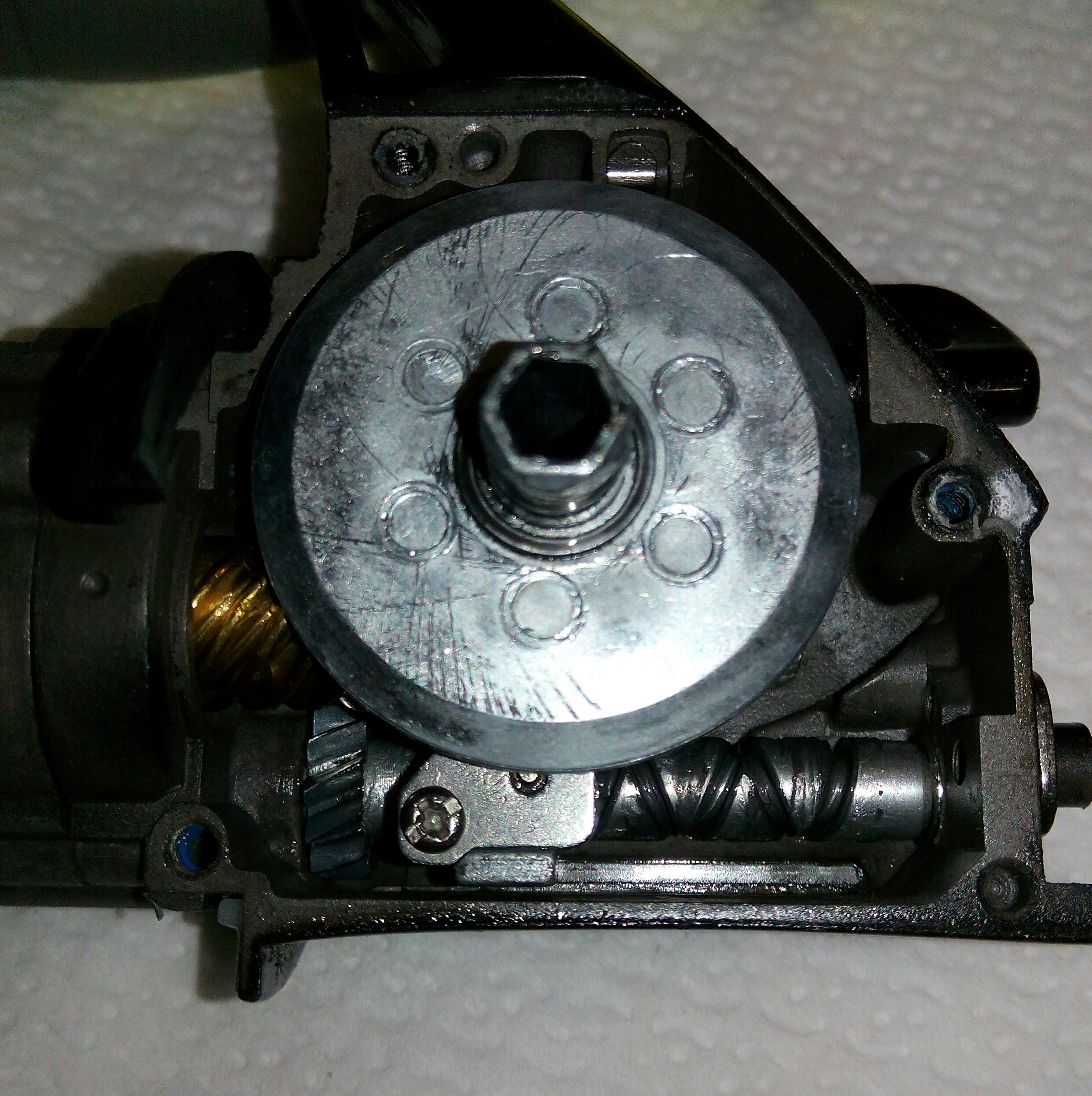

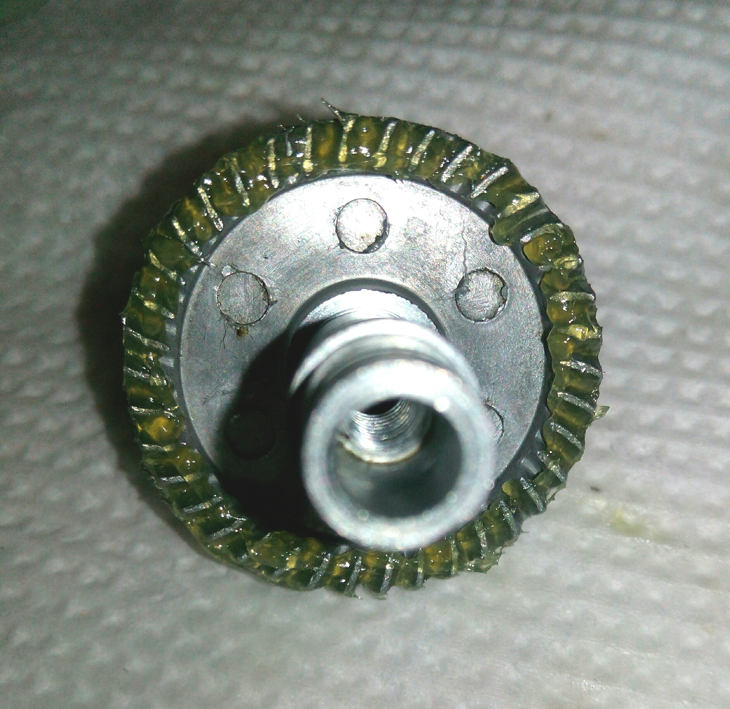

Катушка Shimano 09 Ultegra 2500. Данная катушка была после тех.обслуживания одного из мастеров. Но осталось много вопросов. Когда мне дают катушку на обслуживание и говорят, что она уже после ТО, то я в первую очередь смотрю на кноб, если он разборной и в нём есть люфт, то я не могу понять, как можно сделать ТО и не убрать такую элементарную мелочь как стучащий люфт кноба, тем более разборного. Затем снимаю шпулю и смотрю на шток. Если он грязный, то тогда сомнений ещё больше. В этой катушке присутствовали оба эти признака. Плюс ко всему остался люфт ГП, который ещё можно было минимизировать, так же дужка л/у открывалась с усилием, а закрывалась не до конца, нужно было её принудительно рукой устанавливать в исходное положение. Причин было несколько: слабая пружина в отбрасывателе, так же сама дужка распирала в стороны свои держатели и, к тому же, один из них был очень сильно зажат. Единственное, что свидетельствовало о проведении ТО, так это то, что внутри катушка была действительно чистая и смазанная как и все остальные узлы - рукоятка, детали ротора и фрикцион. Только ведомая шестерня была плохо очищена как снаружи так и внутри - из-за этого и был грязный шток.
Я не люблю заниматься критикой и не считаю, что я "самый умный", меня тоже критикуют и я тоже могу допустить ошибку. Но в данном случае, конкретно эту катушку можно было довезти до, практически, идеального состояния, но почему-то это не было сделано.
Что касается самой катушки - есть равномерная притирка зубьев ведущей шестерни, но назвать это износом нельзя. Все недоработки исправил. Ход лёгкий и плавный, практически бесшумный.

Катушка Okuma Helios SX HSX-40. Часто встречаю на разных форумах когда просят посоветовать катушку, и одна их самых рекомендуемых именно эта модель фирмы Okuma. Я даже специально поехал в магазин, чтобы на неё посмотреть и покрутить. Да, действительно, ход у неё действительно плавный, лёгкий и тихий. Но что внутри??? И тут попадает ко мне на ТО абсолютно новая эта катушка, куплена буквально несколько дней назад. По порядку. Приличные люфты рукоятки в суставе и на оси внутри шестерни. Люфт ГП незначительный, но ещё была возможность его минимизировать. Внутри тоже не всё гладко. Я такие катушки называю "сухие". Следов смазки на ГП почти не заметно, а паразитка вообще вращалась без смазки. Кстати, если кто-то будет самостоятельно делать ТО, соблюдайте метки, иначе здоровенная овальная паразитка заклинит. Ролик л/у вращается на одном подшипнике и на одной втулке, если втулка заклинит, а это бывает часто, то какой смысл од подшипника. Поэтому я втулку заменил на второй подшипник. Фрикционный пакет стандартный, только резиновый уплотнитель на гайке шпули был абсолютно сухой. Когда он сухой от него нету никакого толку. Смазка улучшает скольжение во время срабатывания фрикциона и защищает его от попадания пыли и влаги. Но самым большим огорчением в этой катушке - это обгонная муфта, вернее муфточка. Для данного размера катушки она такая милипиздрическая, что мои отпечатки пальцев кажутся больше. Размеры роликов в ней поражают - толщина 1,5мм длина - 4мм. Честно говоря, я не знаю какие нагрузки и рывки она сможет выдержать, но для твичинга я бы данную катушку точно не использовал.
