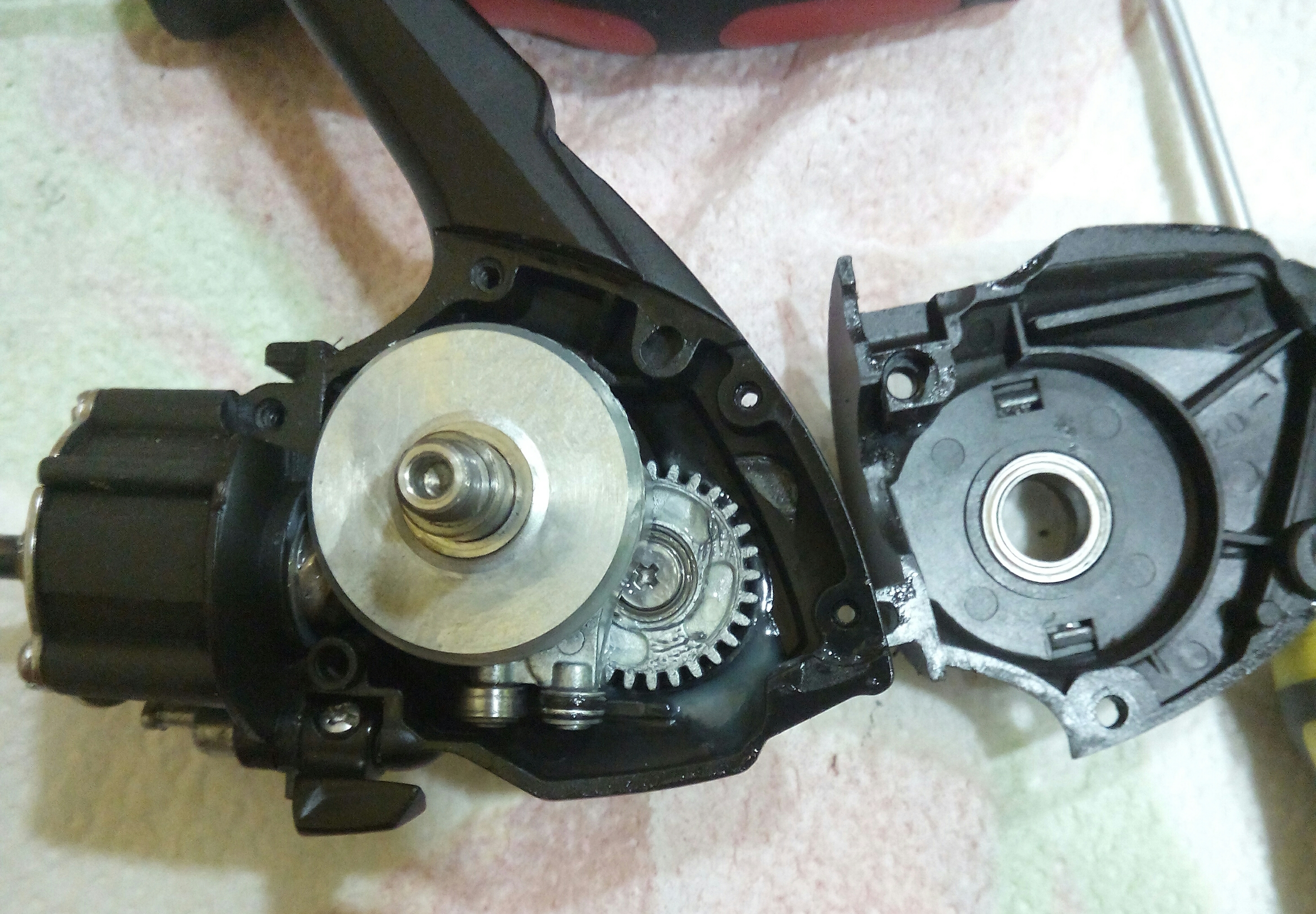

Старий 08.12.2017, 09:15   #62 (permalink)
Типово Re: Рыболовные катушки взгляд изнутри
Допис від санёк-днепр Переглянути допис
Звонит мне человек. Спрашивает: «Вы делаете фрикцион?, а то не держит вообще, прокручивается». Говорю высылайте, сделаю. Получаю сегодня катушу без шпули. Фрикцион то в ней Может боялся, что я леску смотаю
может он перепутал с обгонной муфтой?

Старий 08.12.2017, 10:21   #63 (permalink)
Аватар для санёк-днепр
Дописи: 776
Сказал(а) спасибо: 400
Сегодня буду разберать и смотреть.

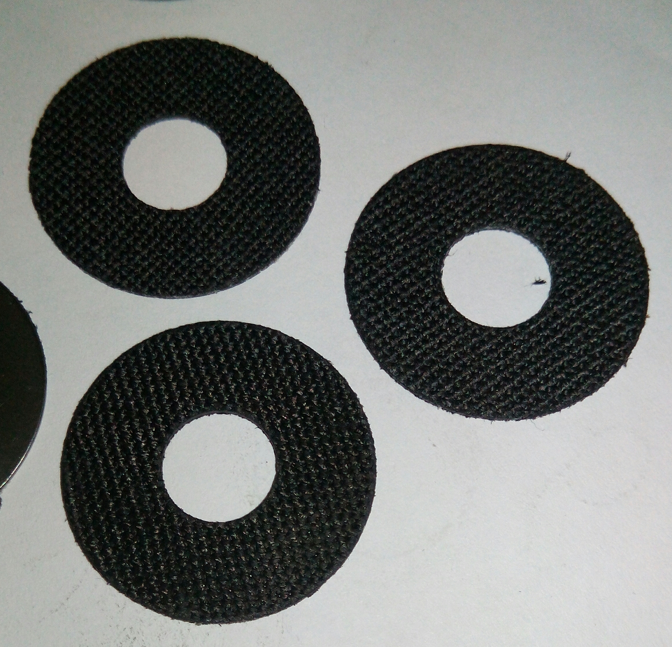

Старий 08.12.2017, 12:55   #64 (permalink)
Дописи: 776

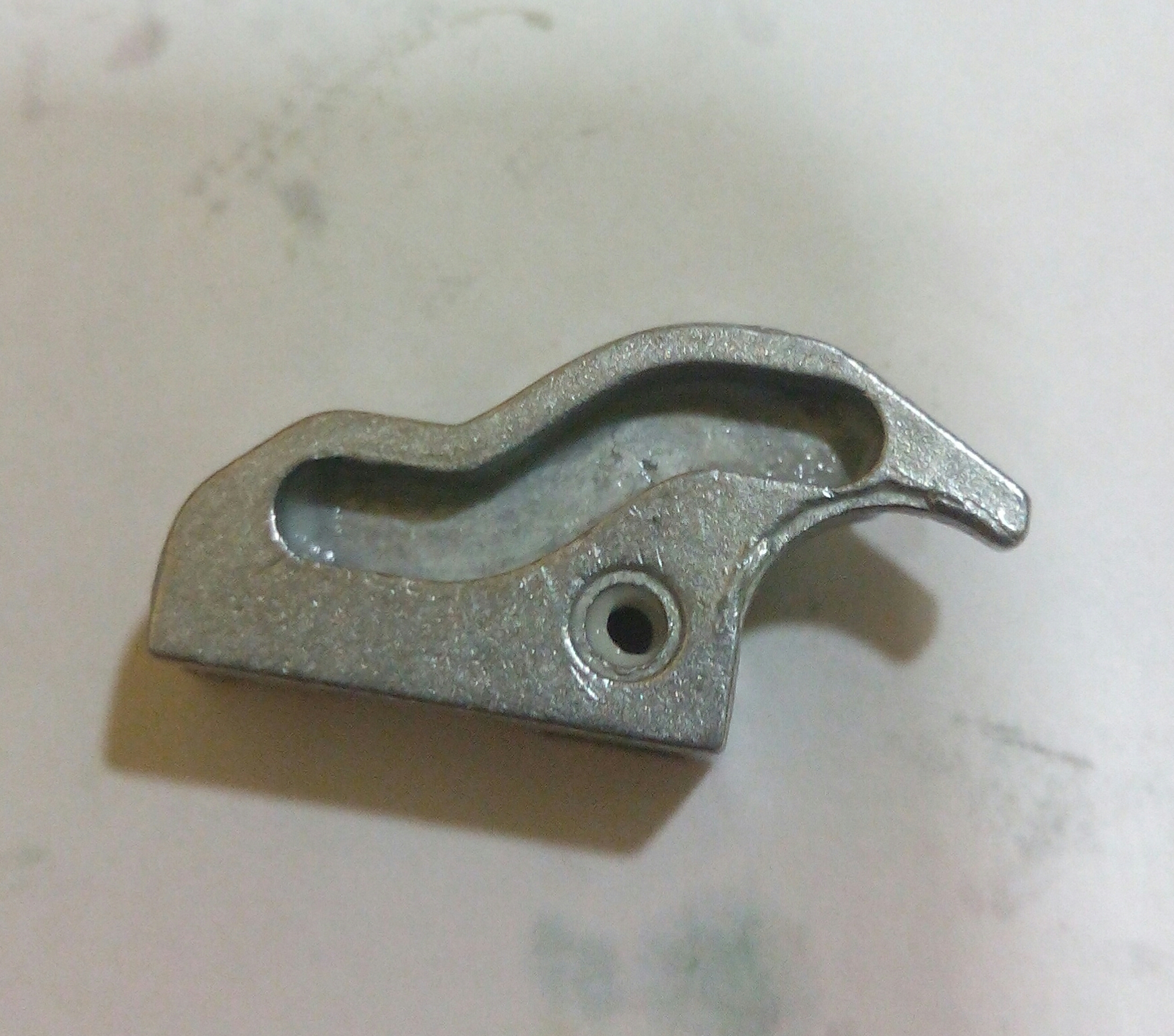

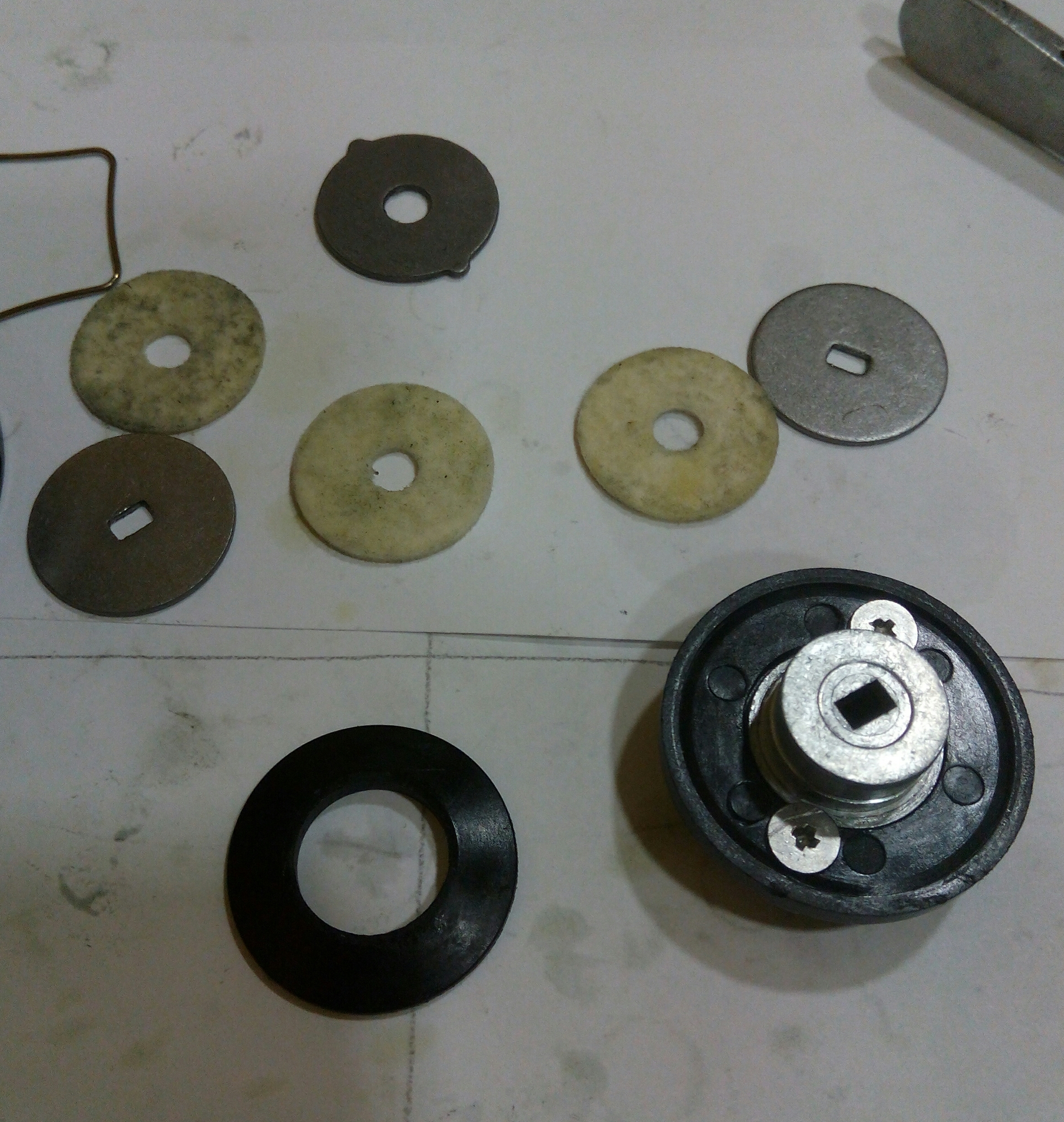

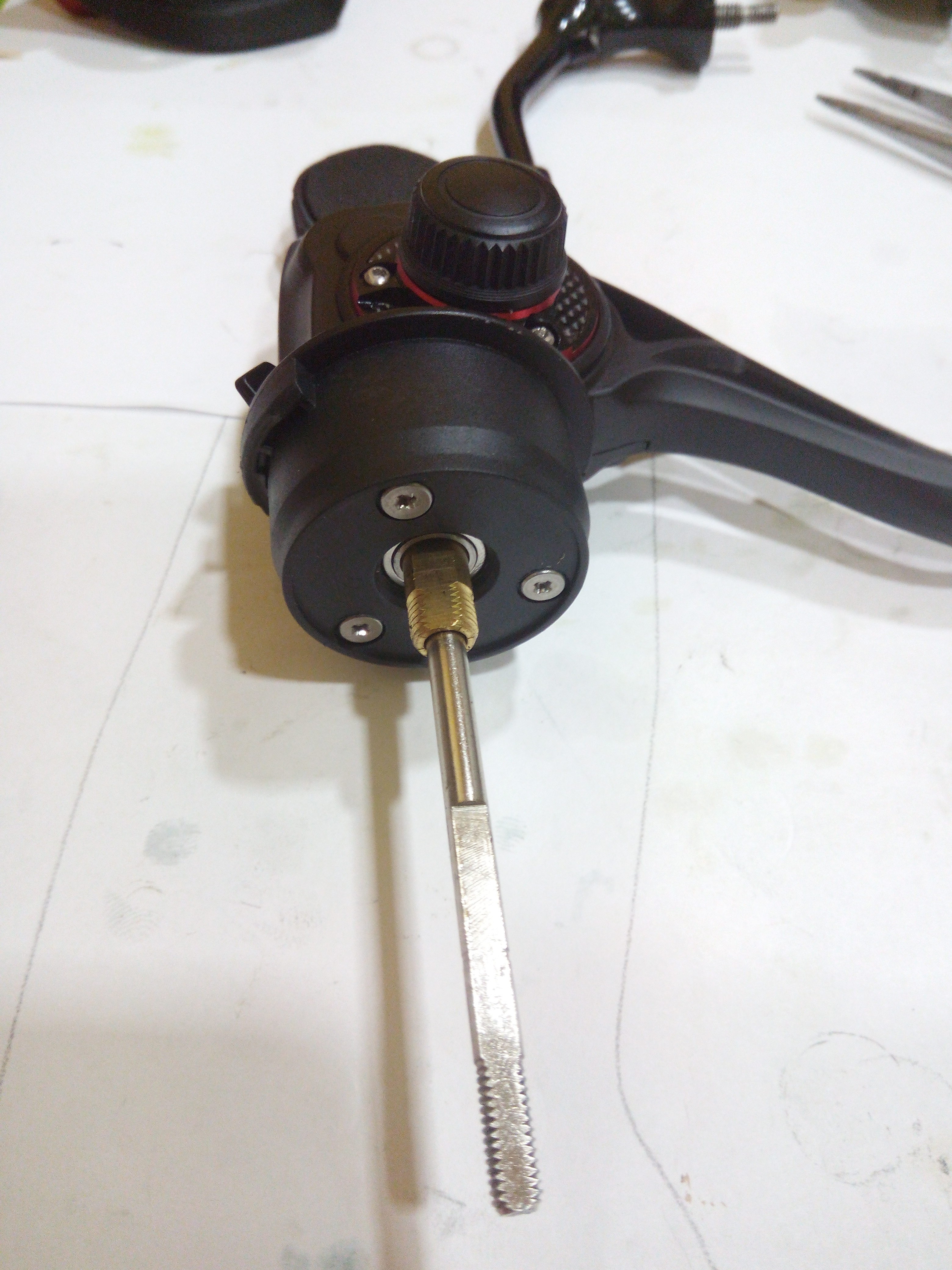

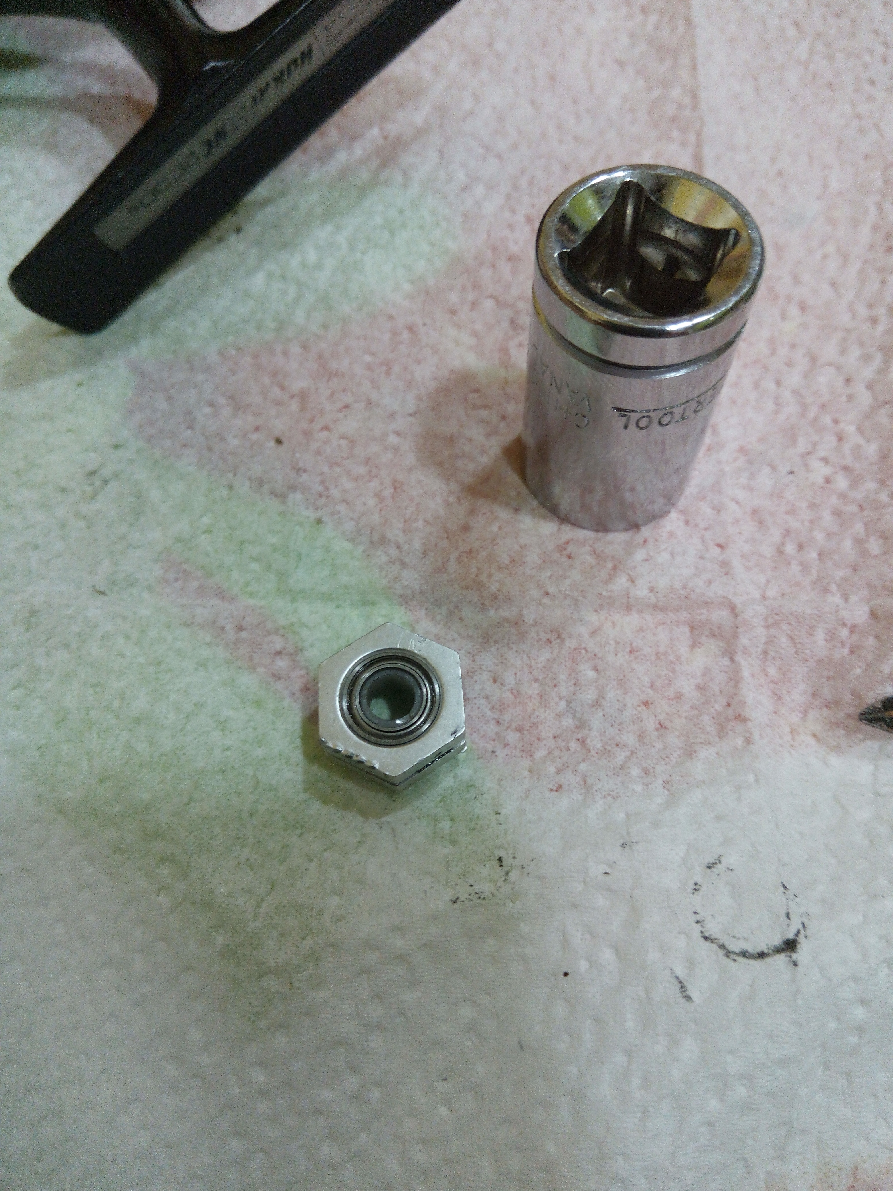

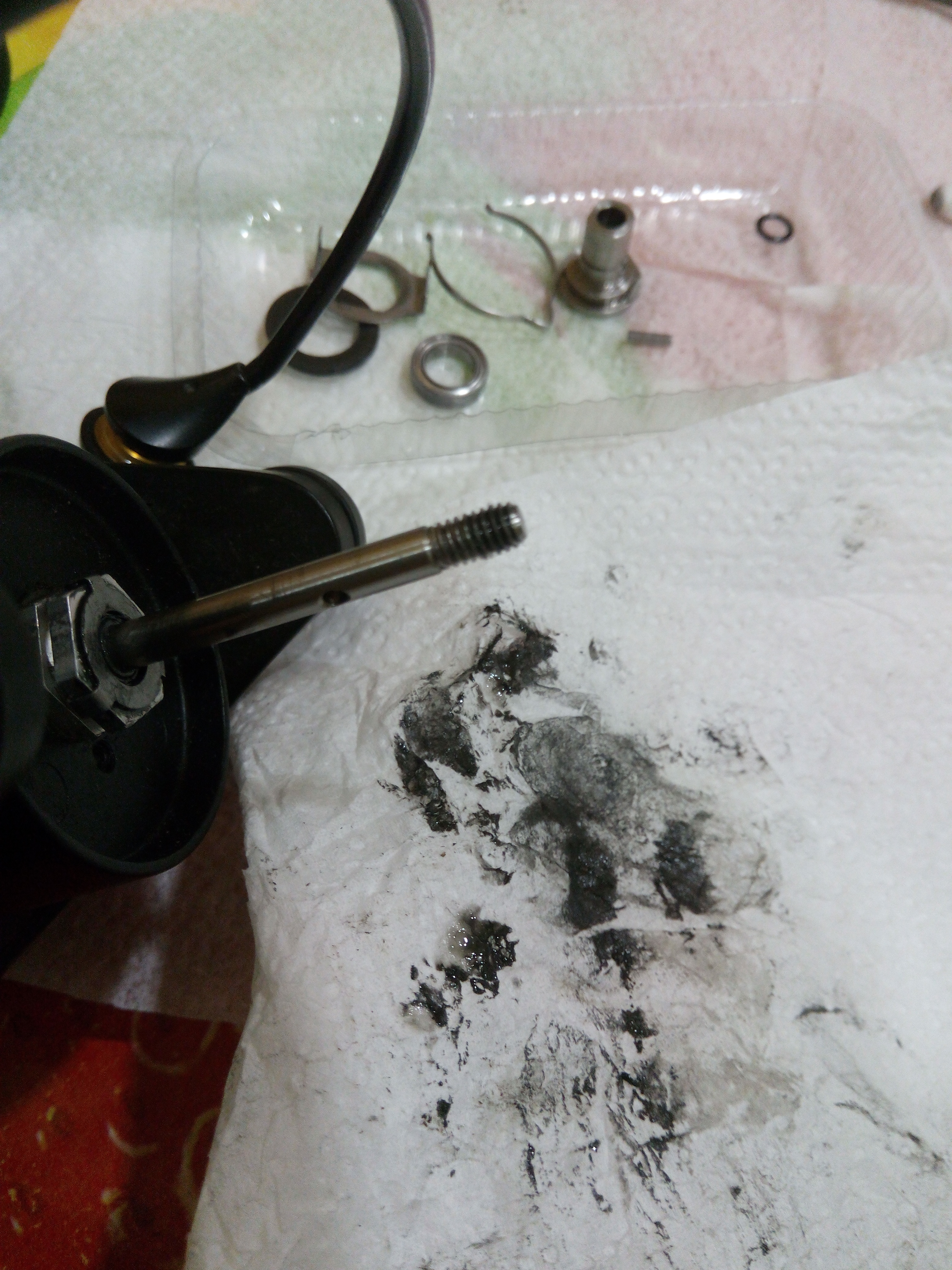

Вот, кстати, часто встречается такая ерунда во многих катушках. Когда откручиваешь ролик лесоукладывателя, то дужка аж выпрыгивает из своего места. Иногда это бывает не так заметно, но здесь это явно выражено (см. фото-1) Это приводит к тому, что сильно распираются в стороны держатели дужки и при отбрасывании происходит постоянное трение и выработка. Так же может тяжело открываться и закрываться. Для фидерятников и карповиков это не так страшно, а для спиннингистов, которые по 1000 раз на день открывают/закрывают дужку это уже не очень хорошо. Устраняется это очень просто. Аккуратно поджимаем дужку до тех пор пока она не будет "смотреть" прямо в своё гнездо (фото-2) Много раз так делал и не разу не сломалась
Назва:  IMG_20171207_215546.jpg
Переглядів: 508
Розмір:  526,5 КБ
ID:	141486   Щоб збільшити малюнок, клацніть по ньому
Назва:  IMG_20171207_214919.jpg
Переглядів: 515
Розмір:  3,70 МБ

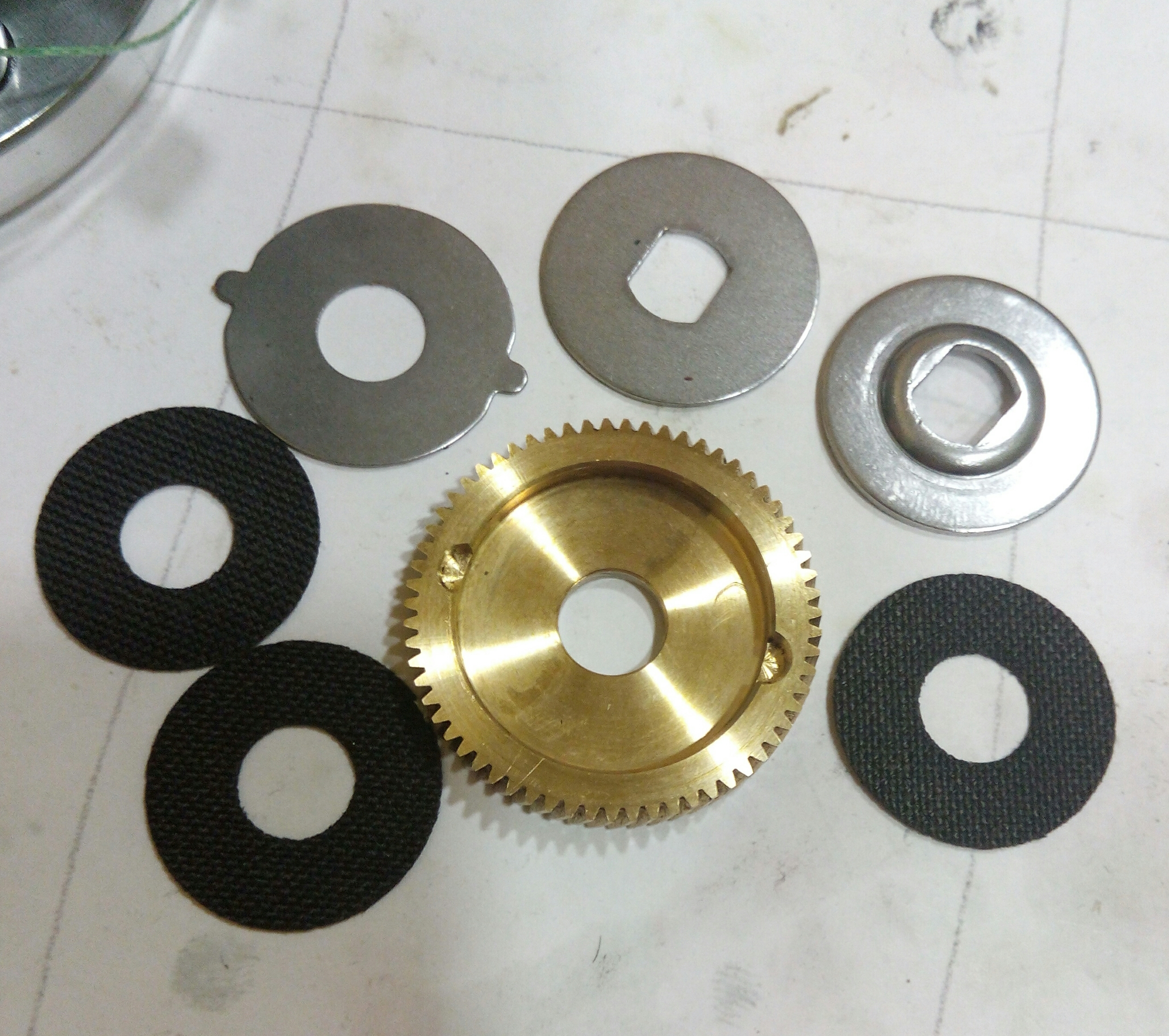

Старий 09.12.2017, 22:24   #65 (permalink)
Дописи: 776

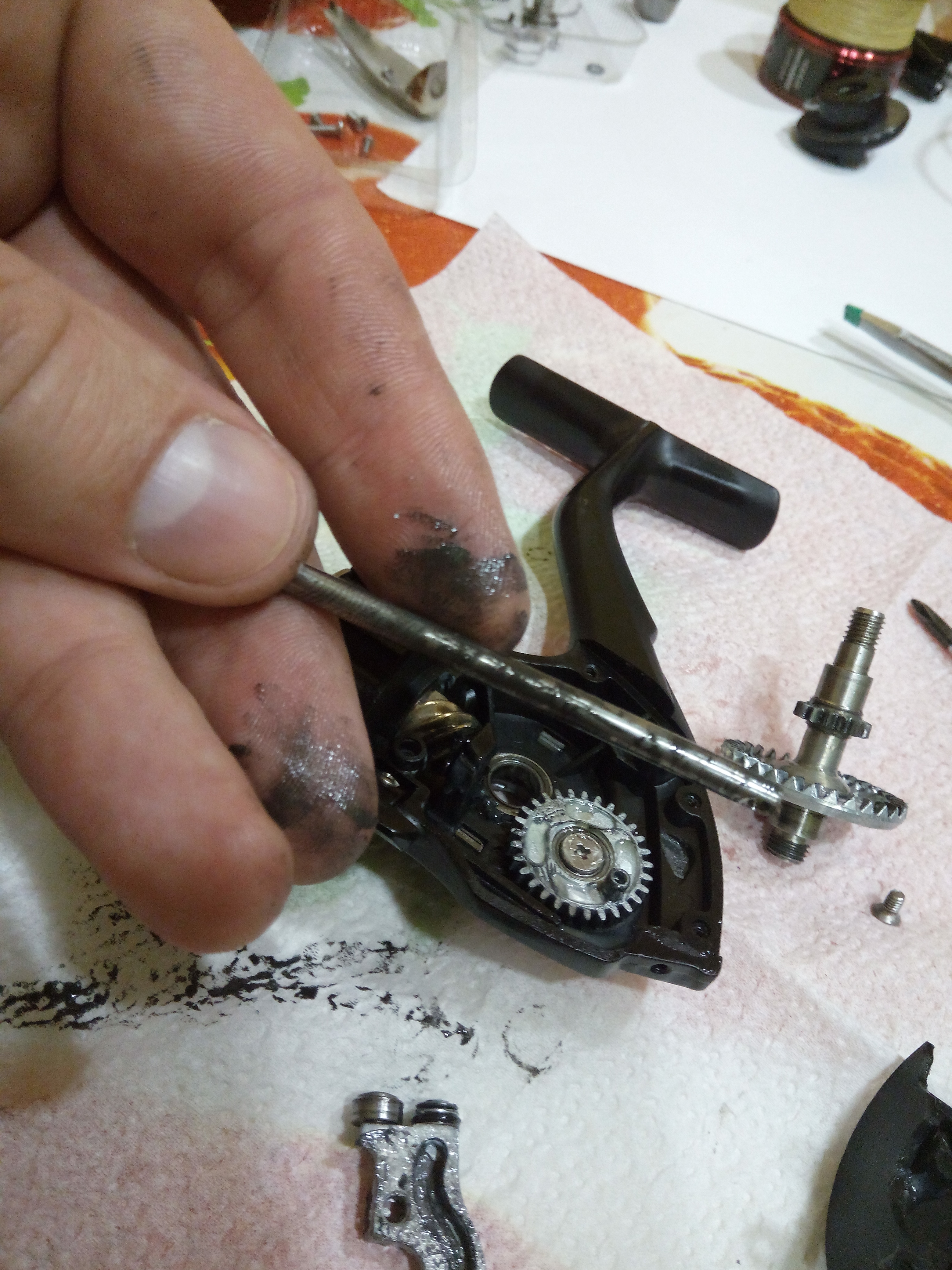

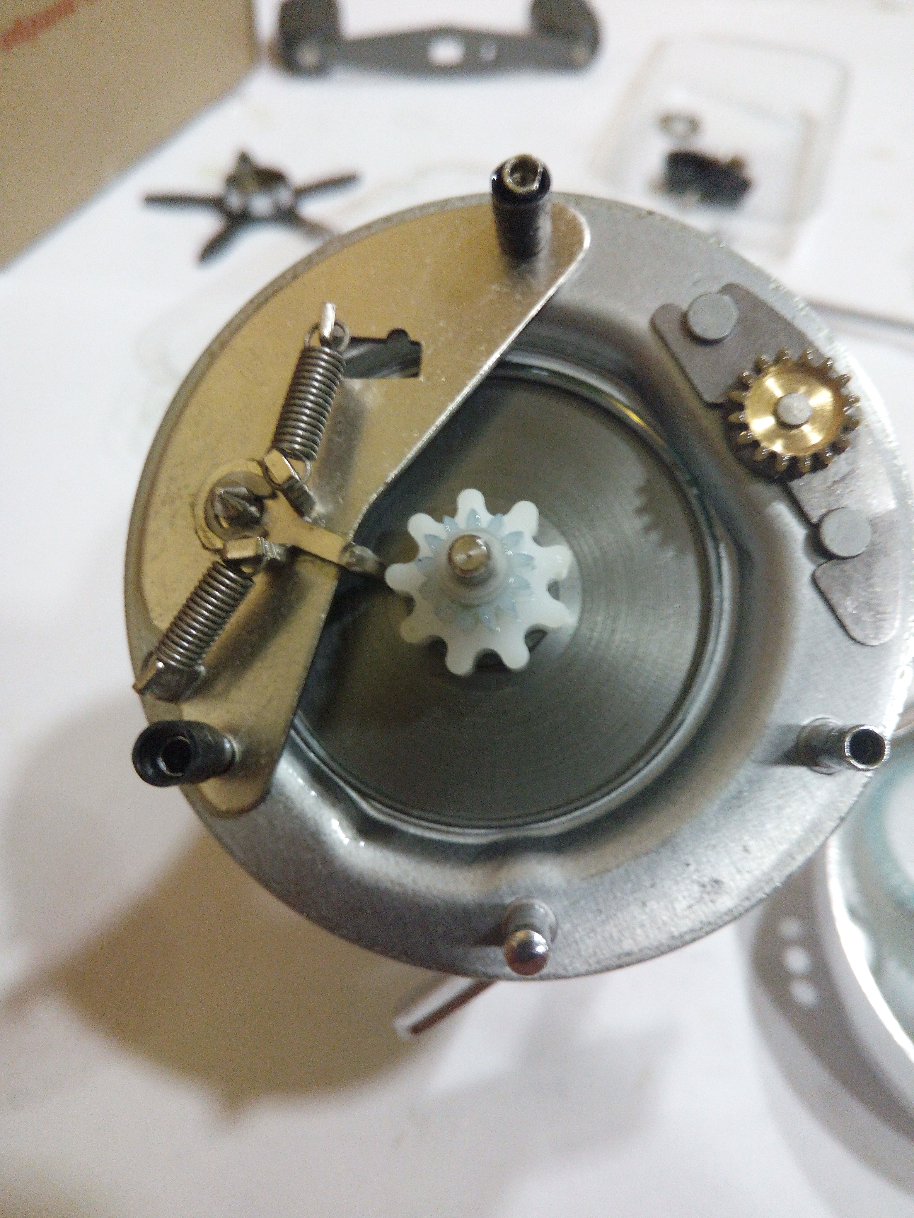

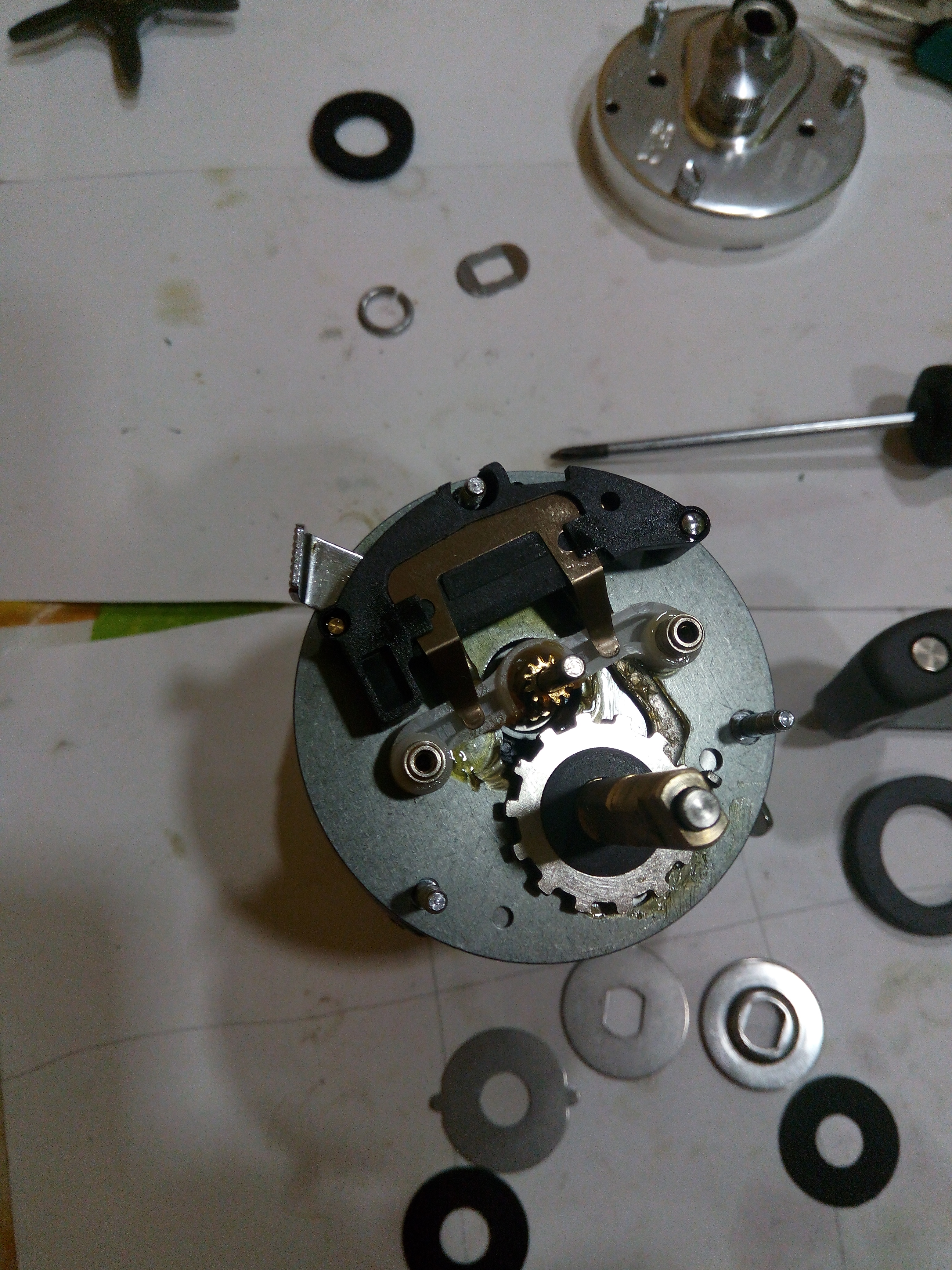

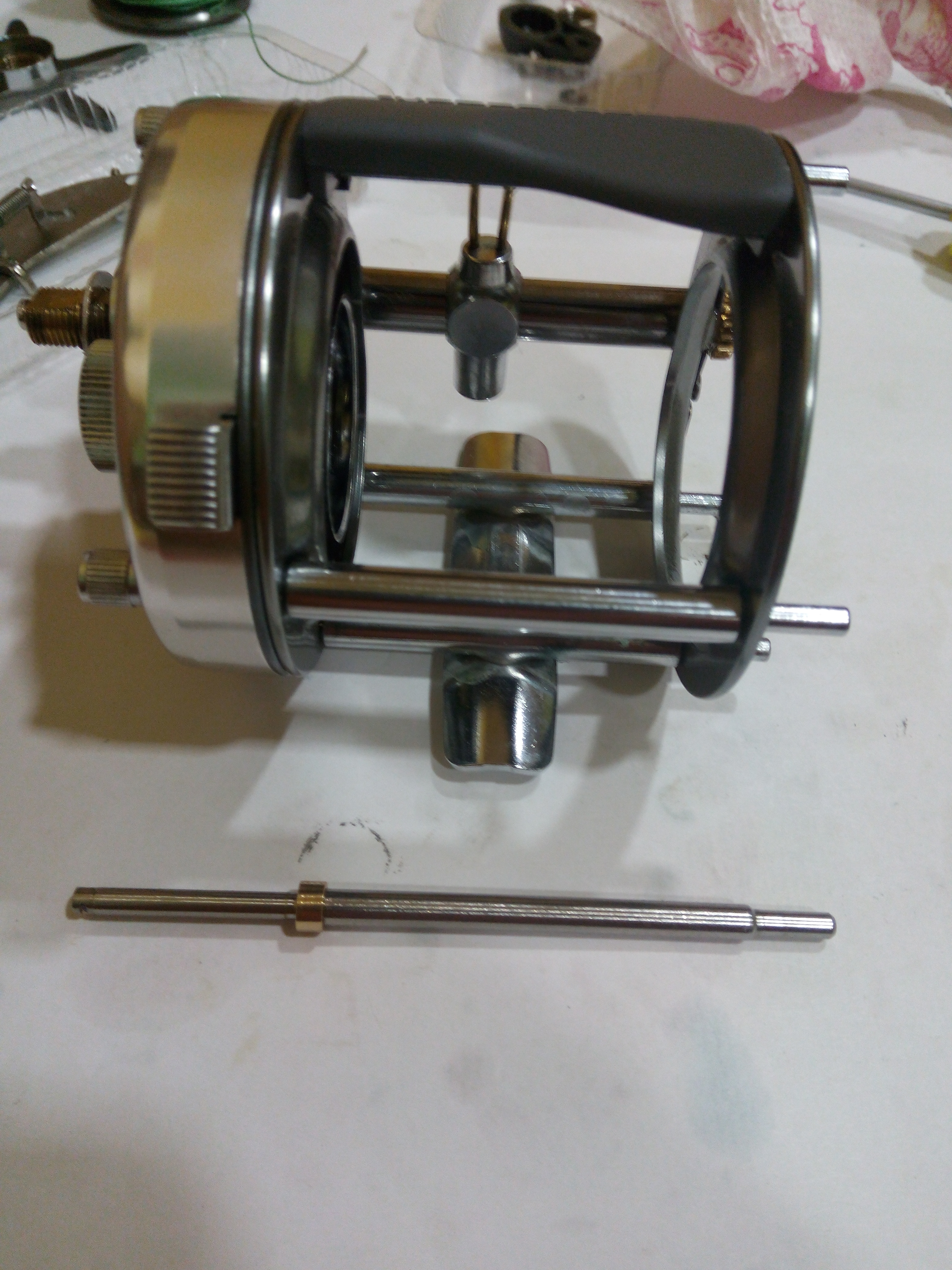

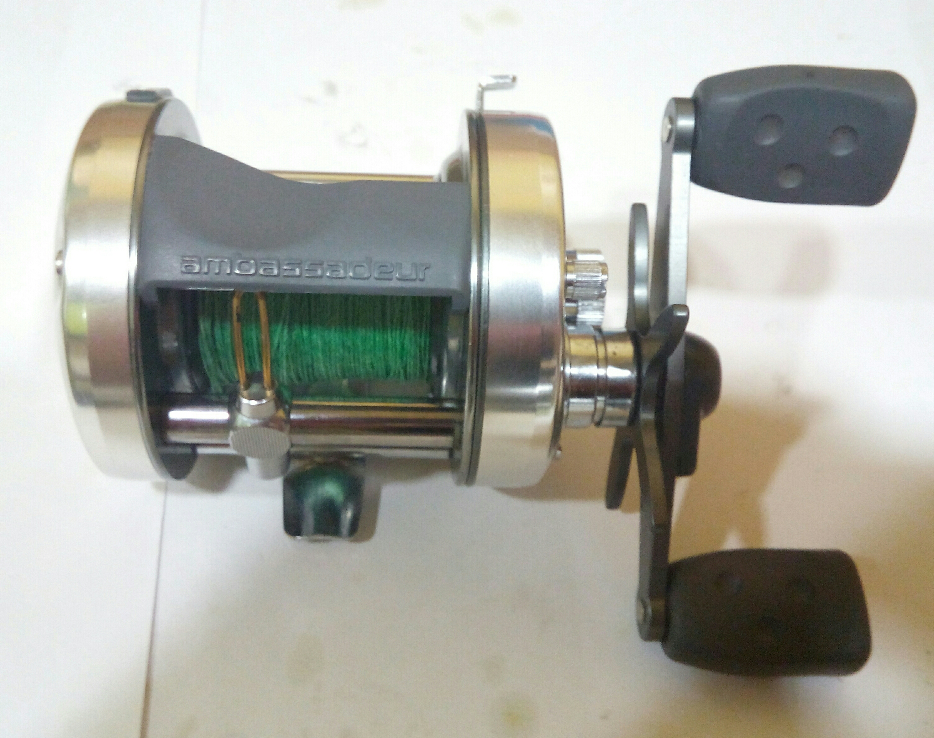

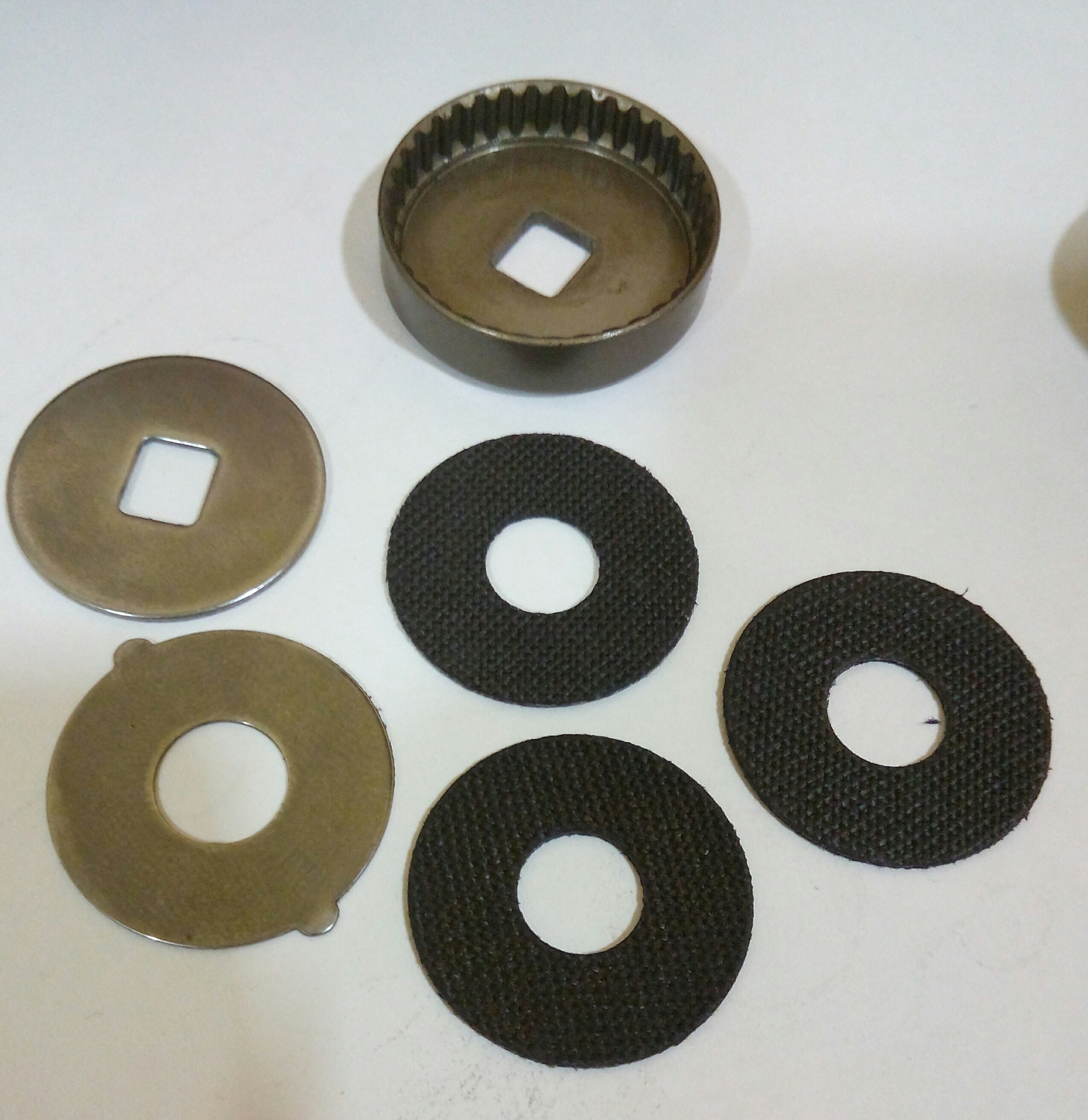

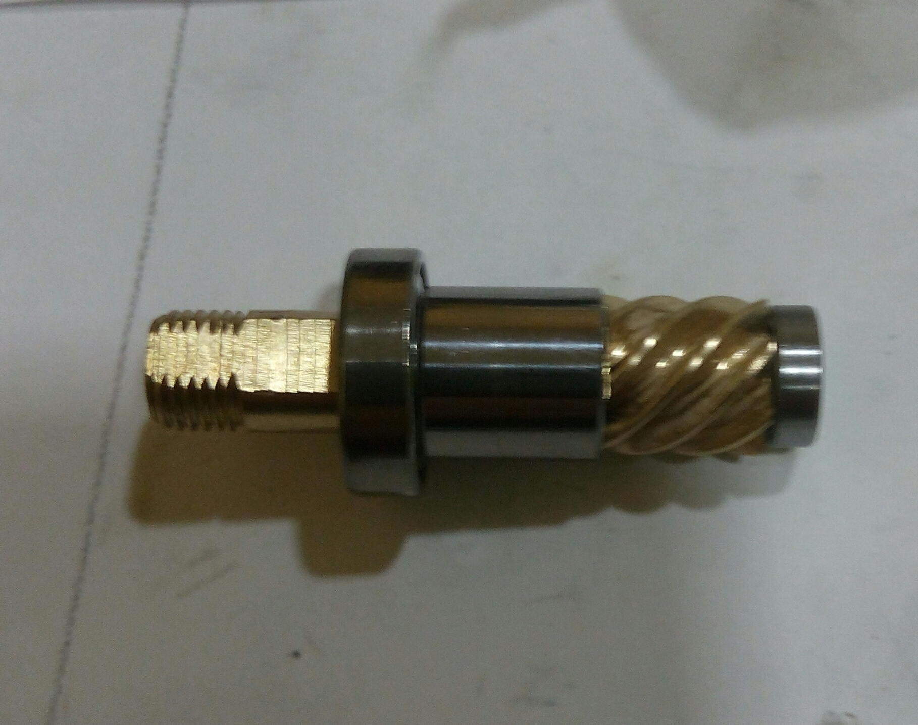

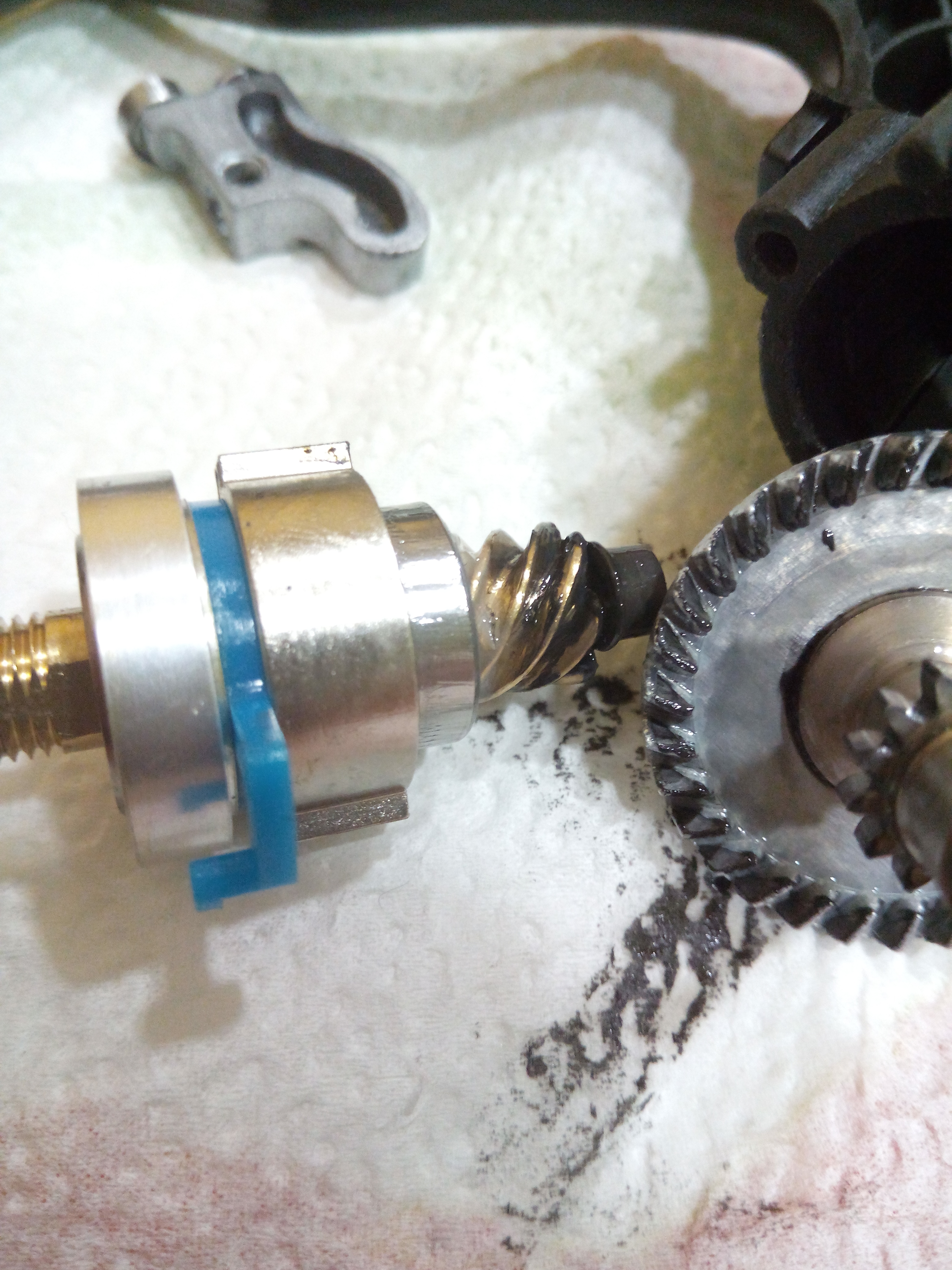

Получил сегодня очередную катушку от постоянного клиента, на этот раз мульт Abu Garcia "AMBASSADEUR С3 6501". Говорит, что купил б/у и после того как намотал шнур заметил, что катушка вообще не держит нагрузку, при затянутом фрикционе крутится шпуля. Ну, думаю, наверное смазка попала на шайбы фрикциона. Вскрываю, смотрю вроде бы всё сухое. Смазки в катушке практически нет, ведущая шестерня в которой находится сам фрикцион, тоже сухая. Крутил, вертел а оказывается, что шнур оно намотал на тяп-ляп. Шпуля там отполирована как зеркало и эта намотка просто прокручивалась вокруг шпули
Назва:  IMG_20171209_180958.jpg
Переглядів: 479
Розмір:  4,21 МБ
ID:	141517   Щоб збільшити малюнок, клацніть по ньому
Назва:  IMG_20171209_181441.jpg
Переглядів: 417
Розмір:  4,73 МБ
ID:	141518   Щоб збільшити малюнок, клацніть по ньому
Назва:  IMG_20171209_181451.jpg
Переглядів: 452
Розмір:  4,66 МБ
ID:	141519   Щоб збільшити малюнок, клацніть по ньому
Назва:  IMG_20171209_181714.jpg
Переглядів: 483
Розмір:  4,09 МБ
ID:	141520   Щоб збільшити малюнок, клацніть по ньому
Назва:  IMG_20171209_205854.jpg
Переглядів: 439
Розмір:  3,96 МБ
ID:	141521   Щоб збільшити малюнок, клацніть по ньому
Назва:  IMG_20171209_210405.jpg
Переглядів: 448
Розмір:  4,69 МБ

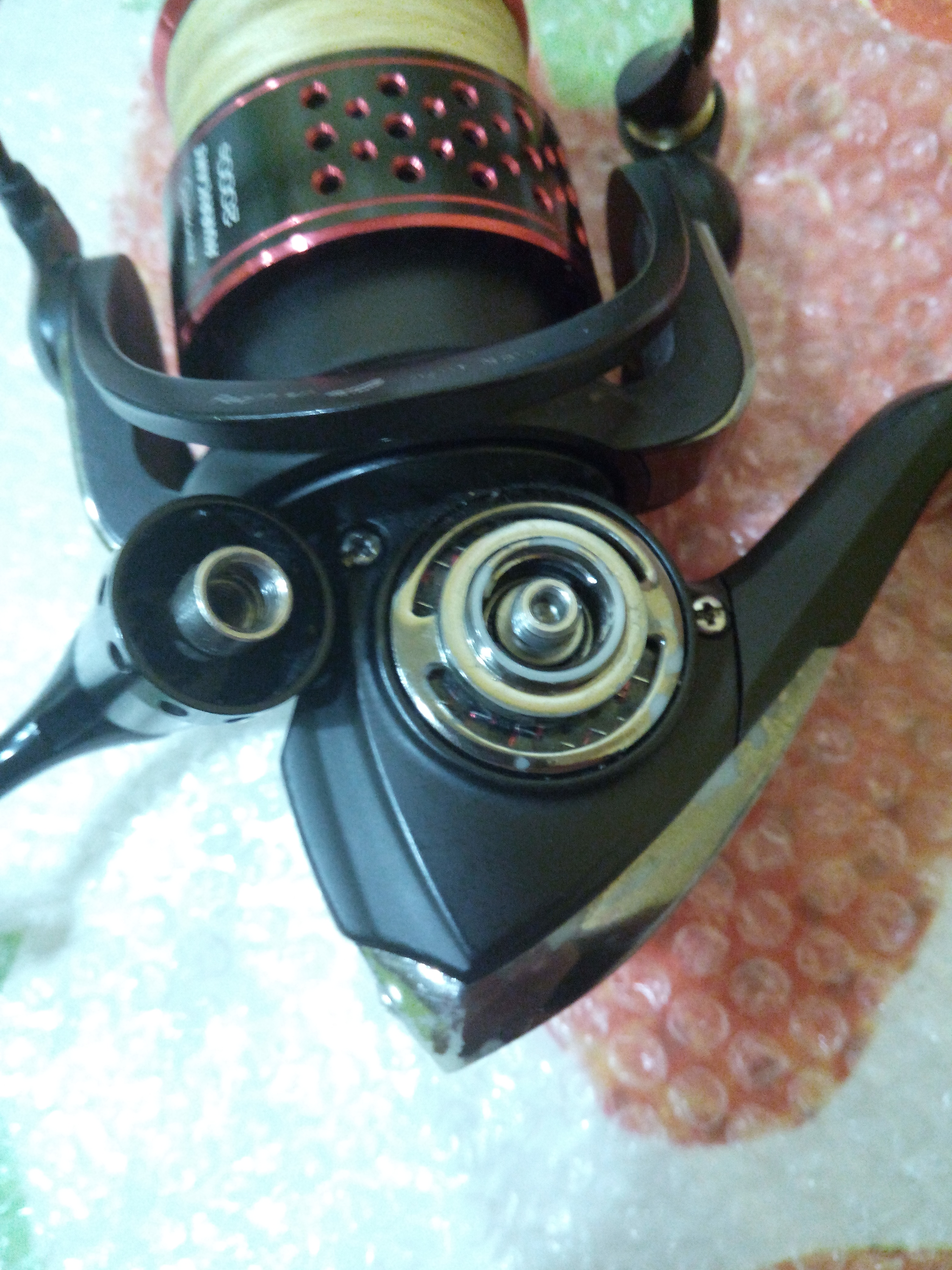

Старий 11.12.2017, 10:36   #66 (permalink)
Дописи: 776

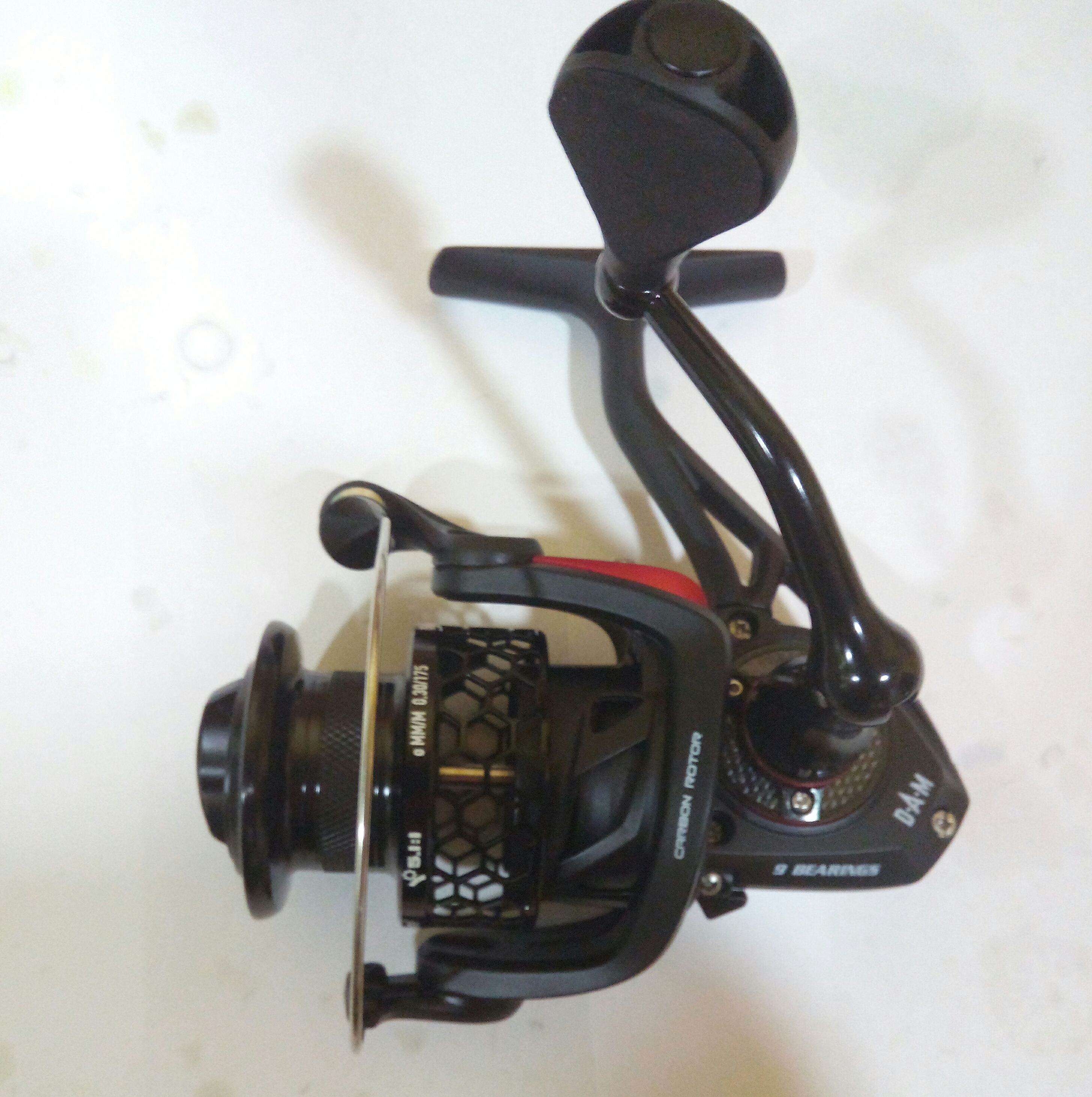

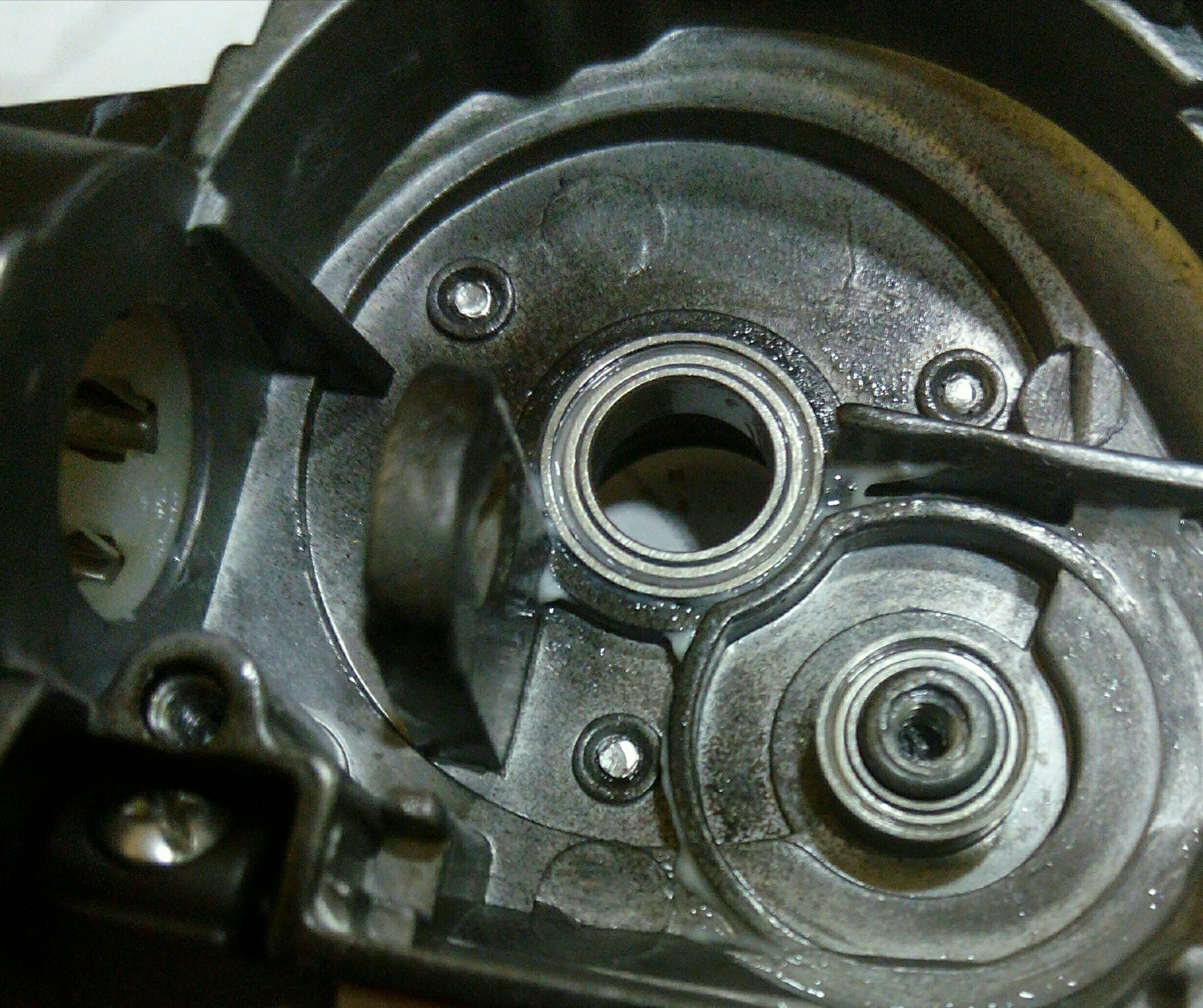

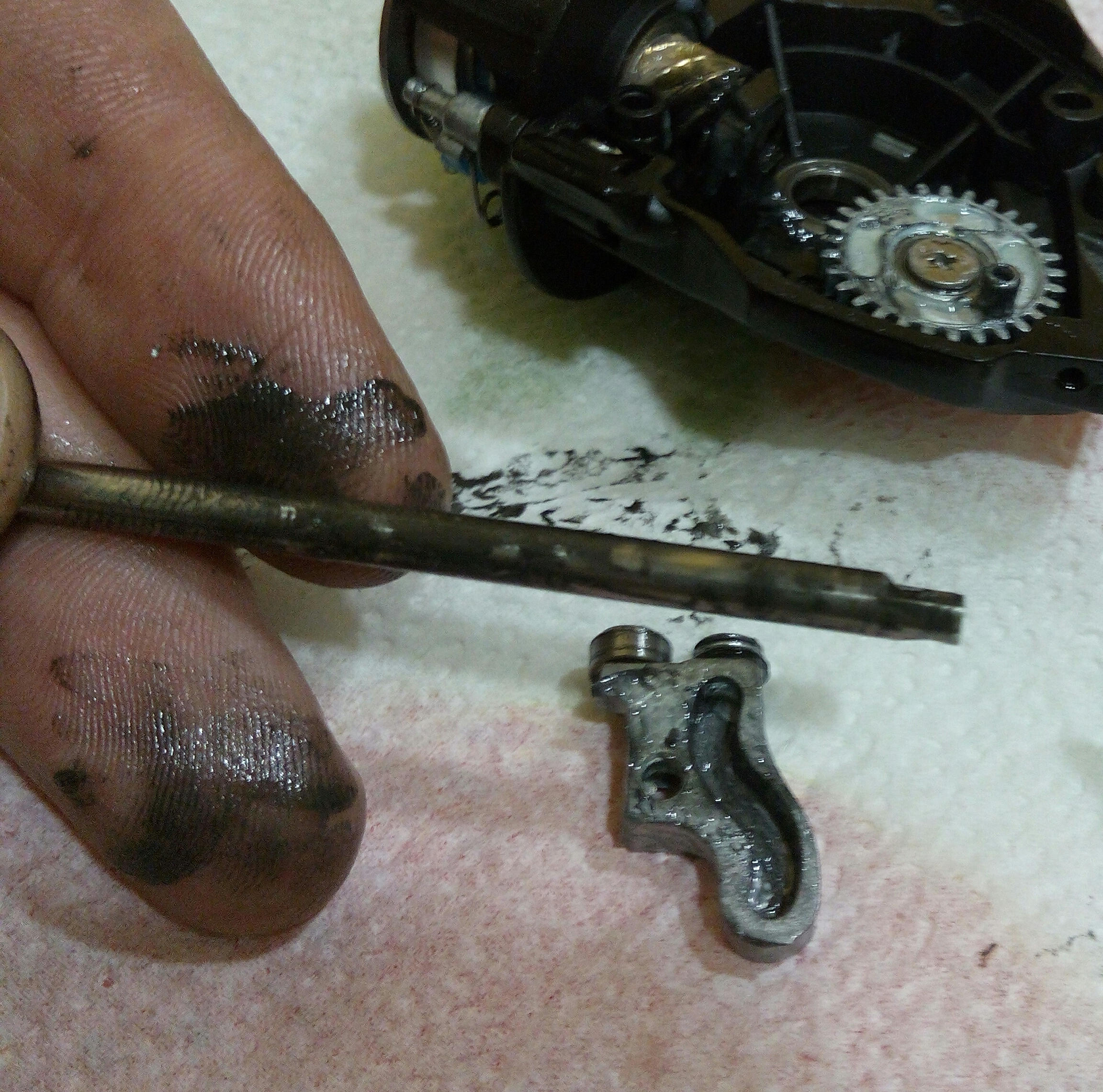

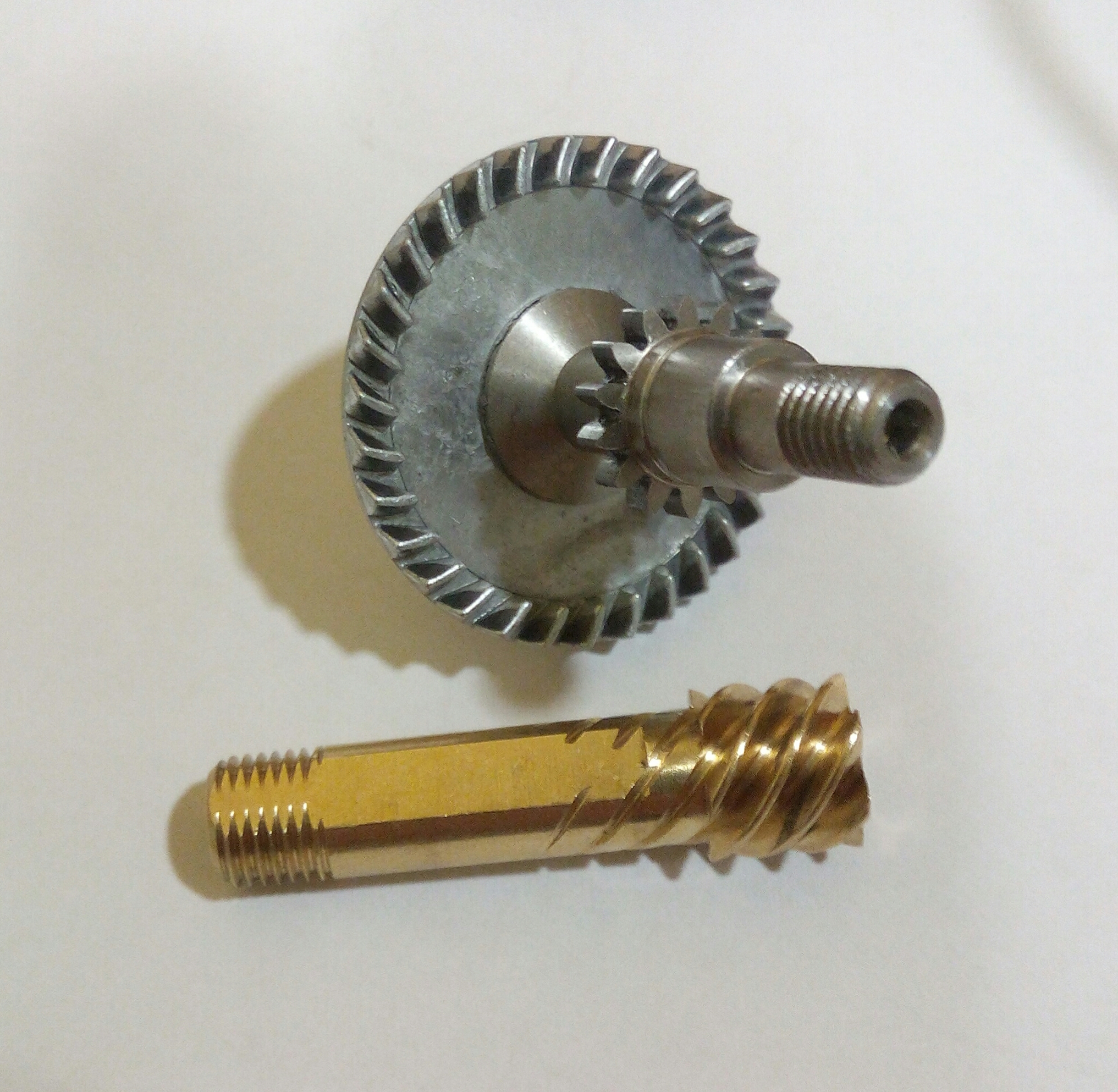

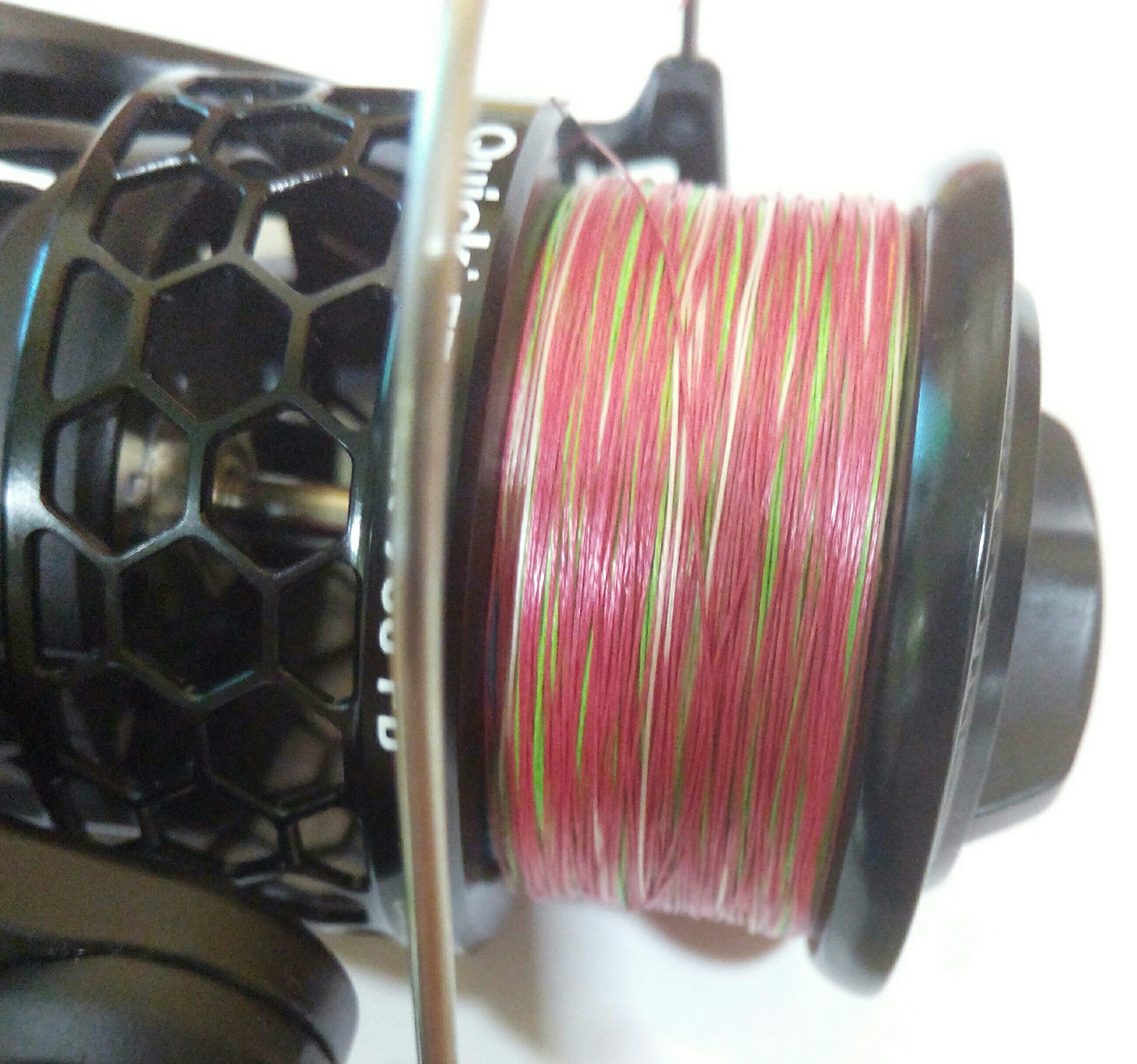

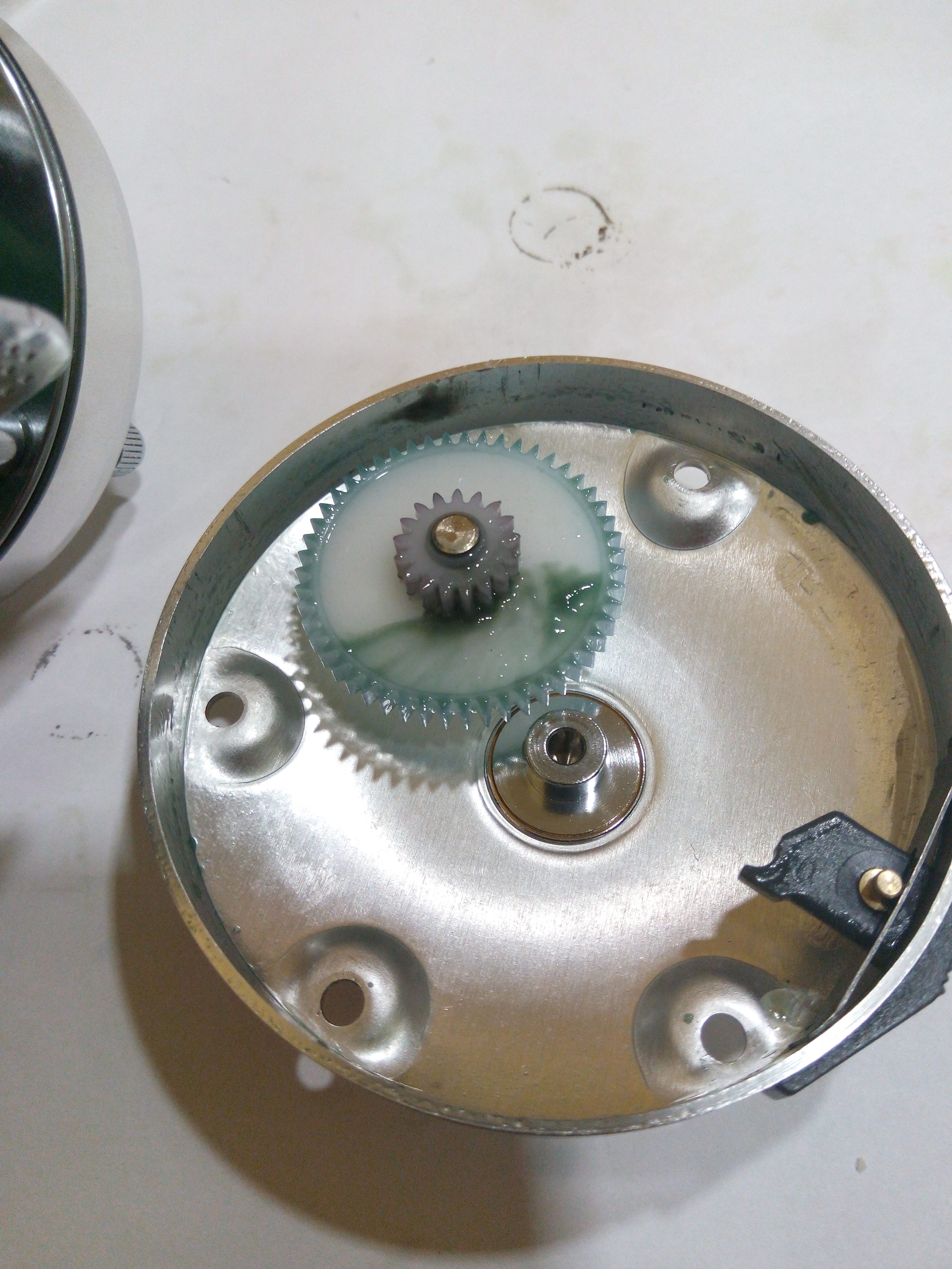

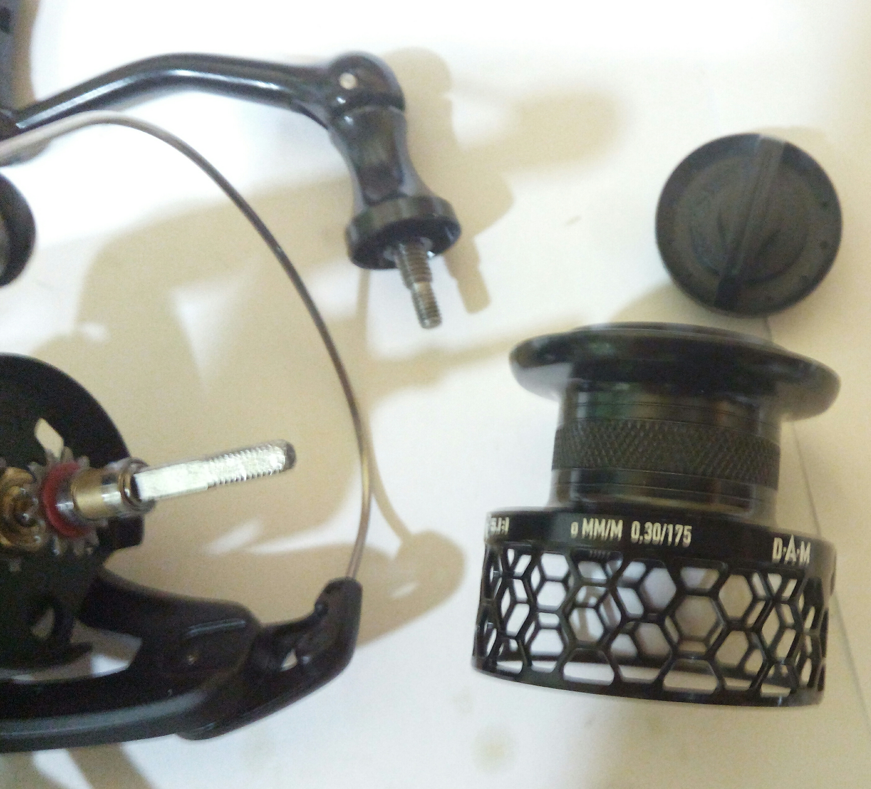

Давно уже посматриваю на катушки немецкого брэнда D.A.M. видел их только на картинках...
Ранее рассматривал одну из катушек фирмы D.A.M. (выше в теме) Сейчас хочу показать из чего состоит вторая катушка.

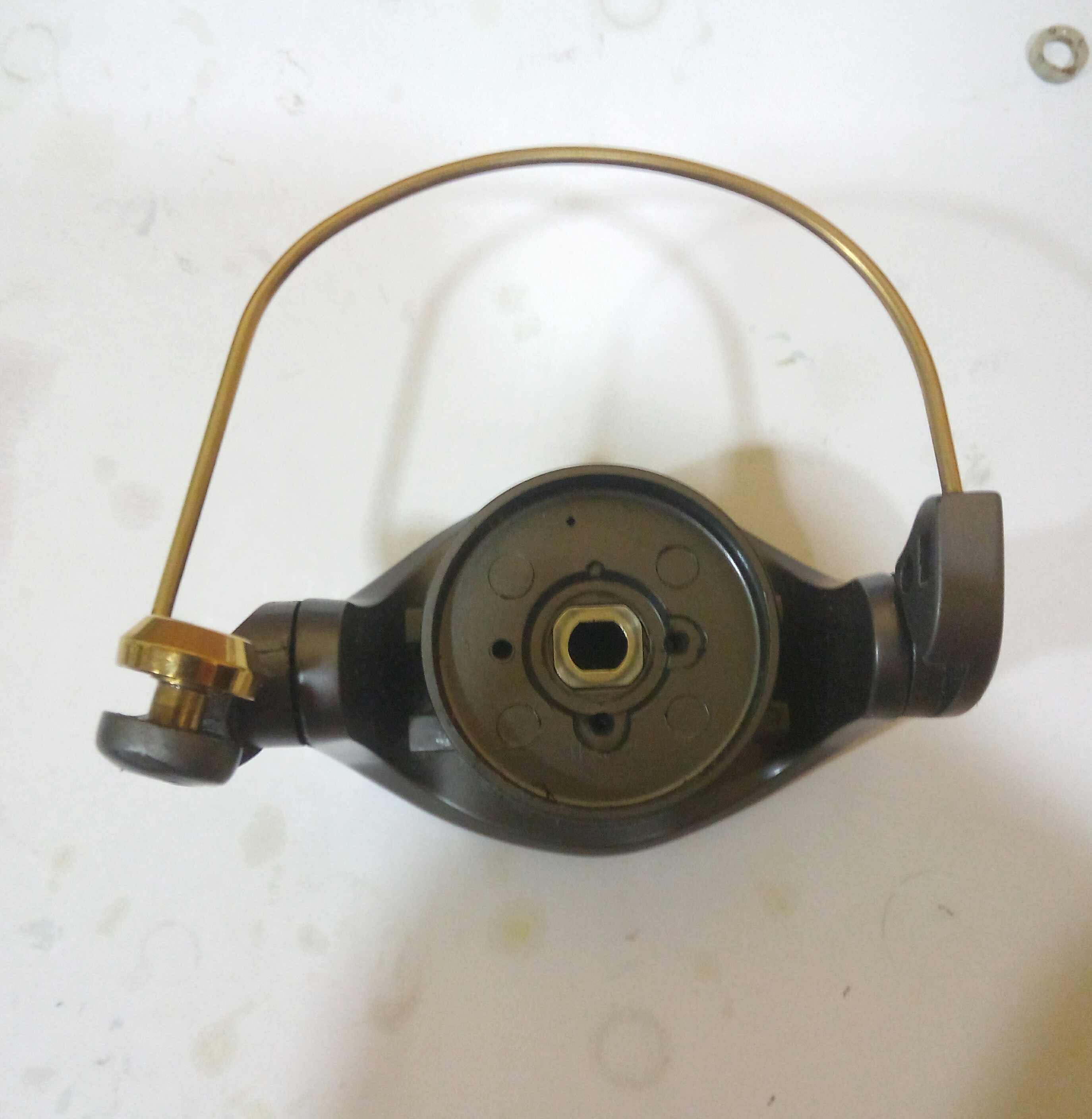

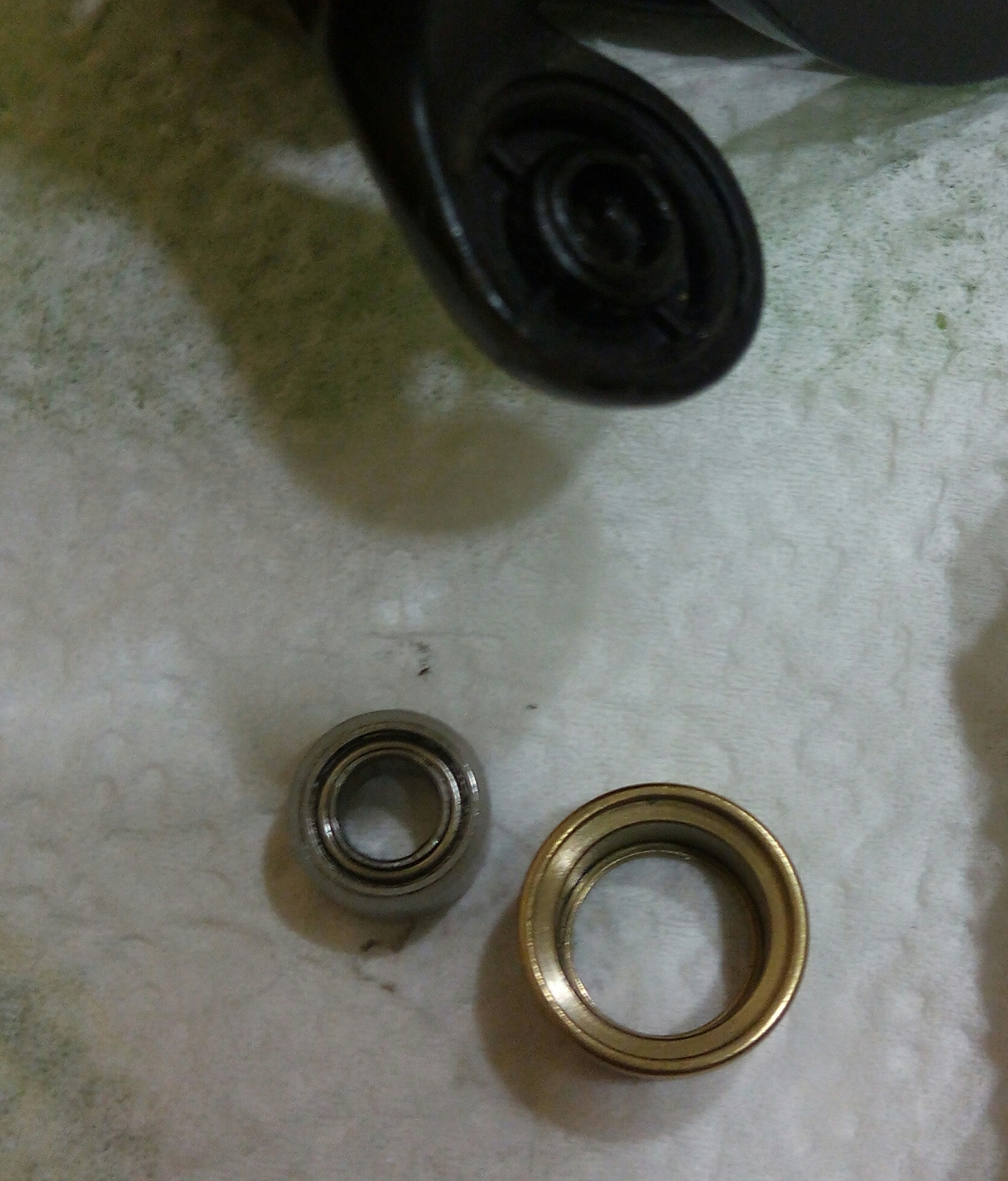

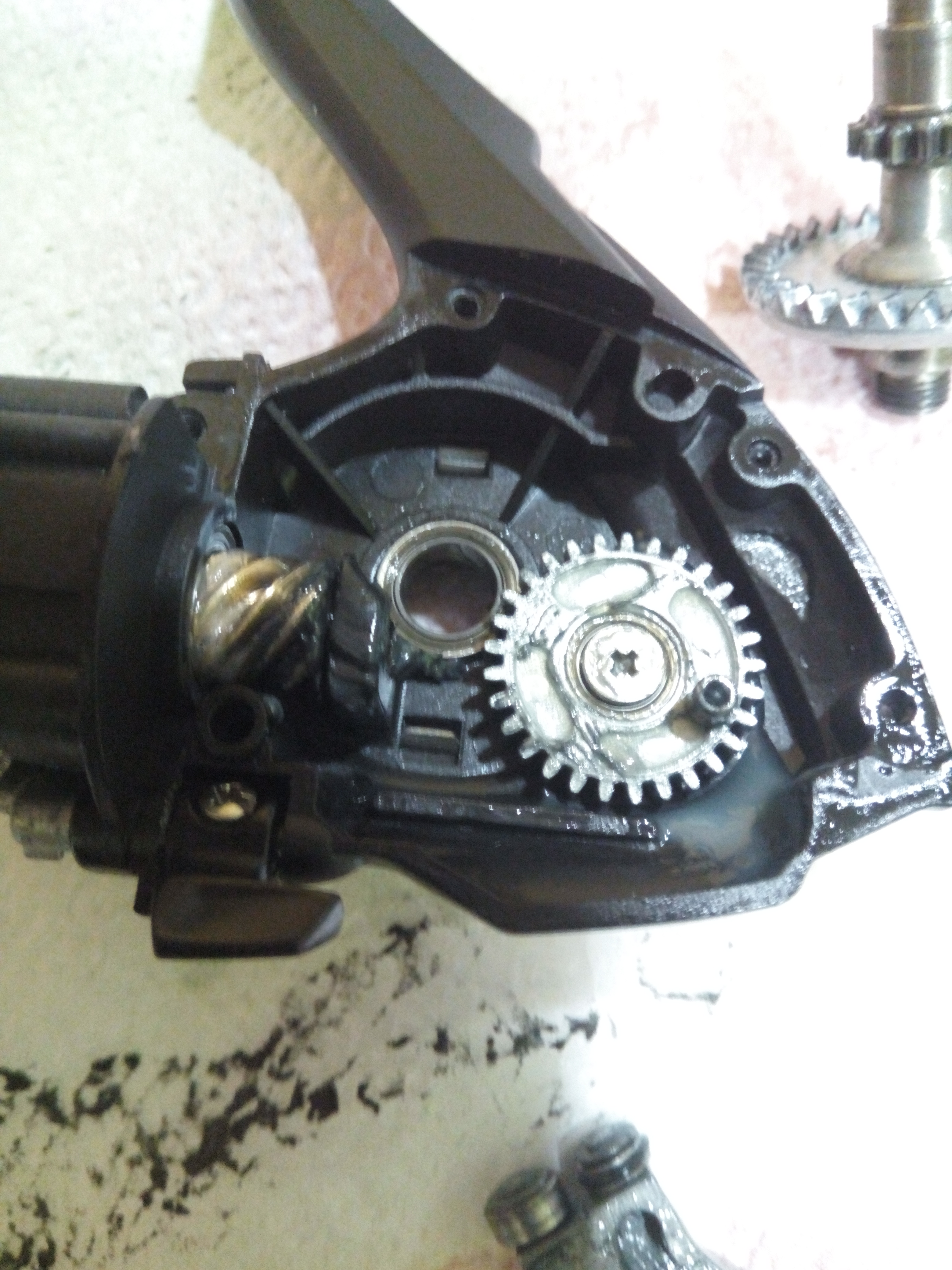

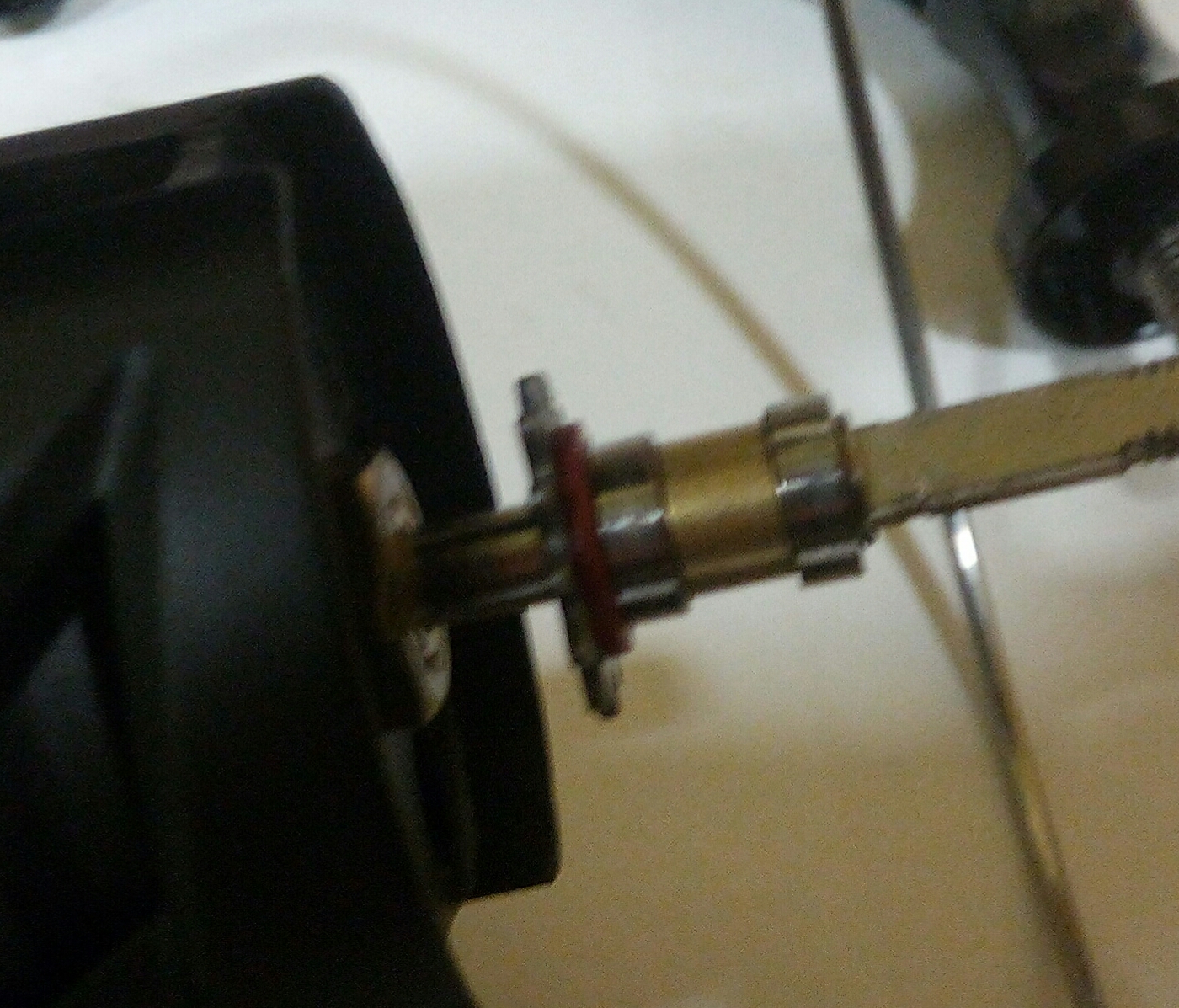

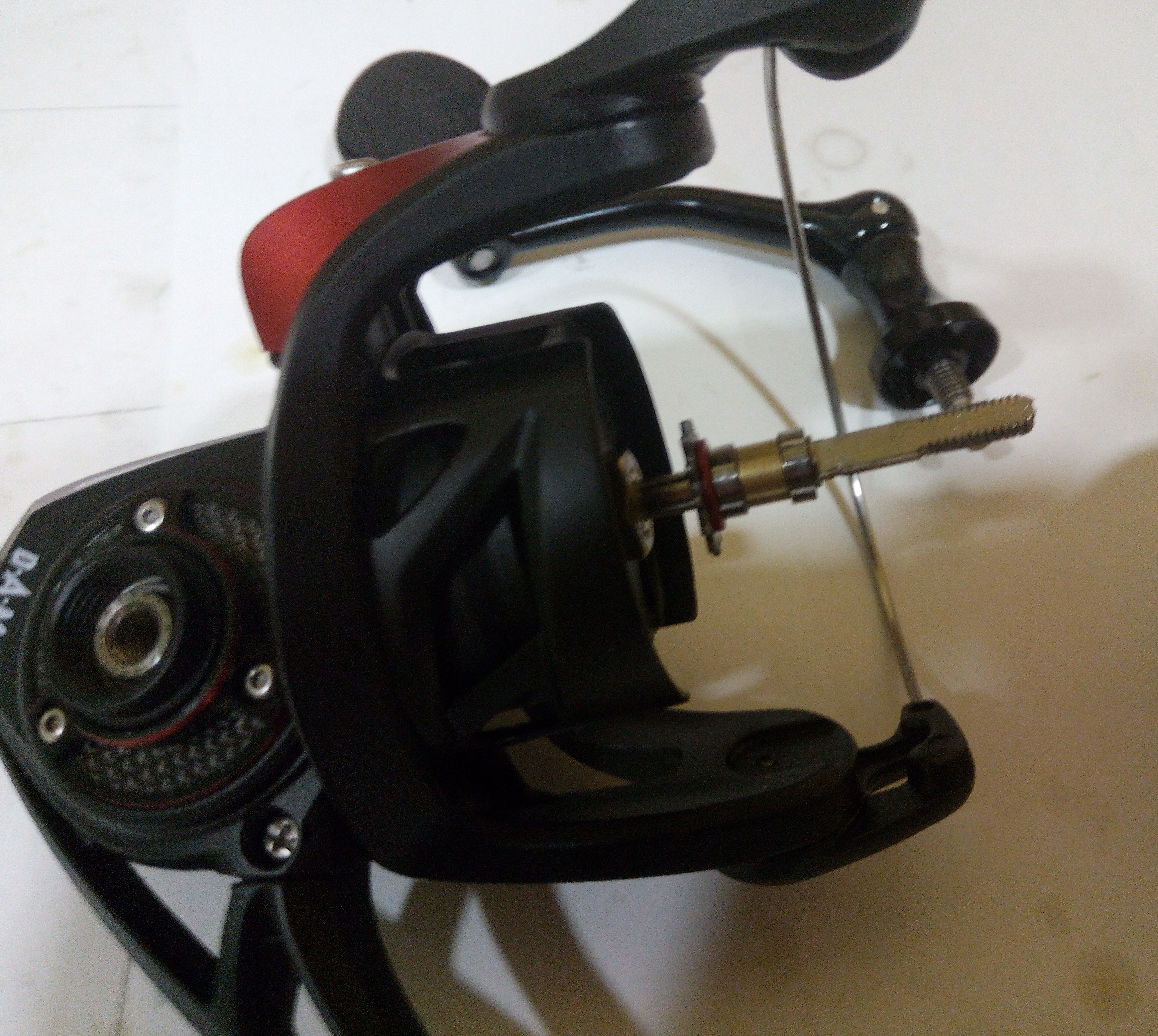

Катушка DAM QUICK - FZ DLX 930 FD 3000. Сразу, что бросается в глаза - интересный дизайн. Относительно лёгкая. Сильно лёгкой она не может быть, так как весь корпус выполнен из алюминия, а ведущая шестерня главной пары - из нержавейки. Шпуля вращается на двух подшипниках. Подача шпули производится методом - S-STROKE SYSTEM. Да и вообще, подшипников здесь более чем достаточно. Ведущая шестерня - 2подш, ведомая шестерня - 2подш, шестерня паразитка тоже вращается на подшипнике, и даже в ролике лесоукладывателя стоит 2 подшипника (первый раз такое вижу) Сборка качественная, люфтов нету, ничего не брынчит, ход плавный и тихий. Намотка шнура тоже очень даже ничего. Думаю, что экземпляр достойный, а время и практика покажет))) Пару часиков я уже успел её протестировать (фото в теме "ОТЧЁТЫ - 2017")

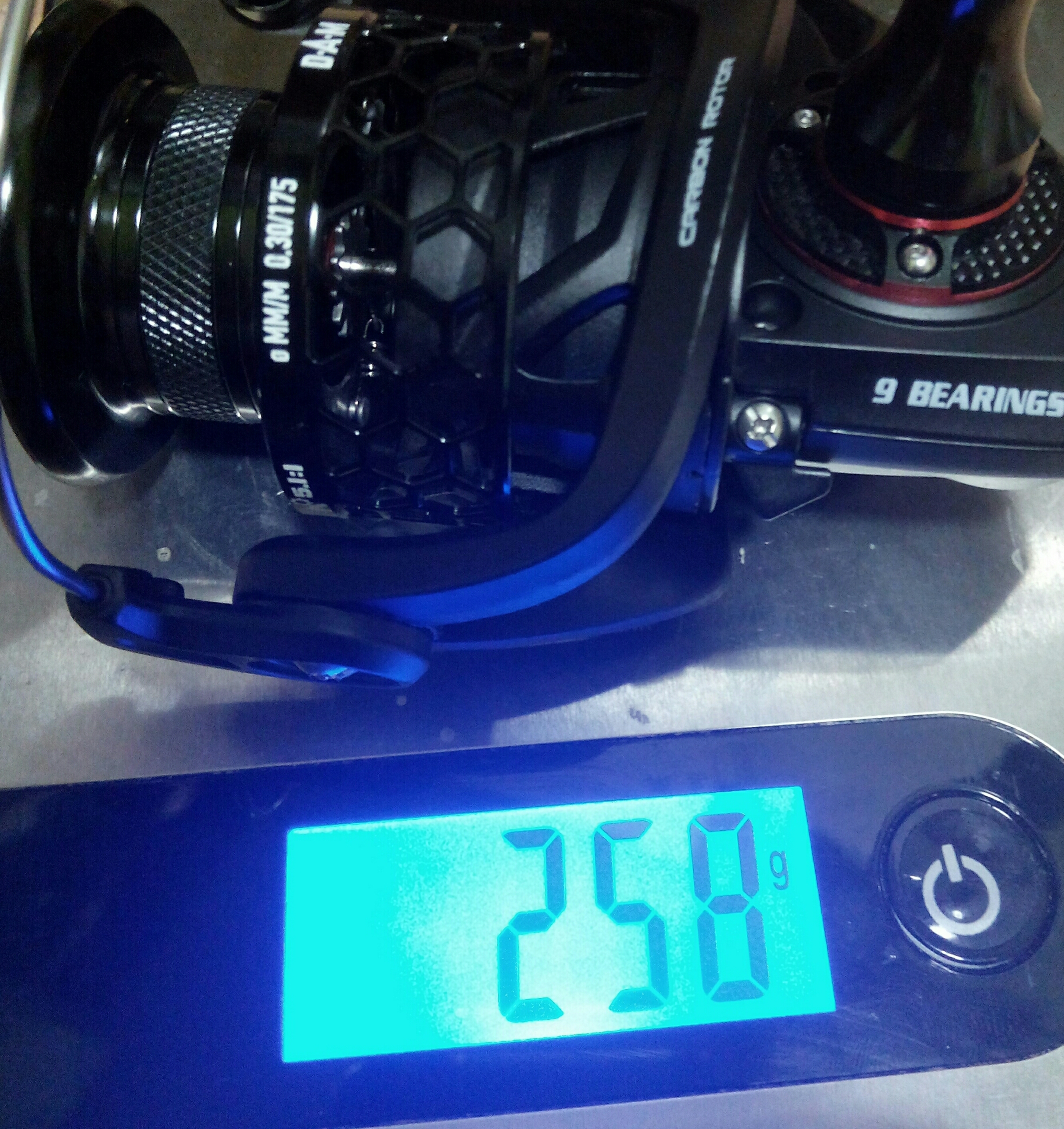

Старий 14.12.2017, 00:01   #67 (permalink)
Дописи: 776

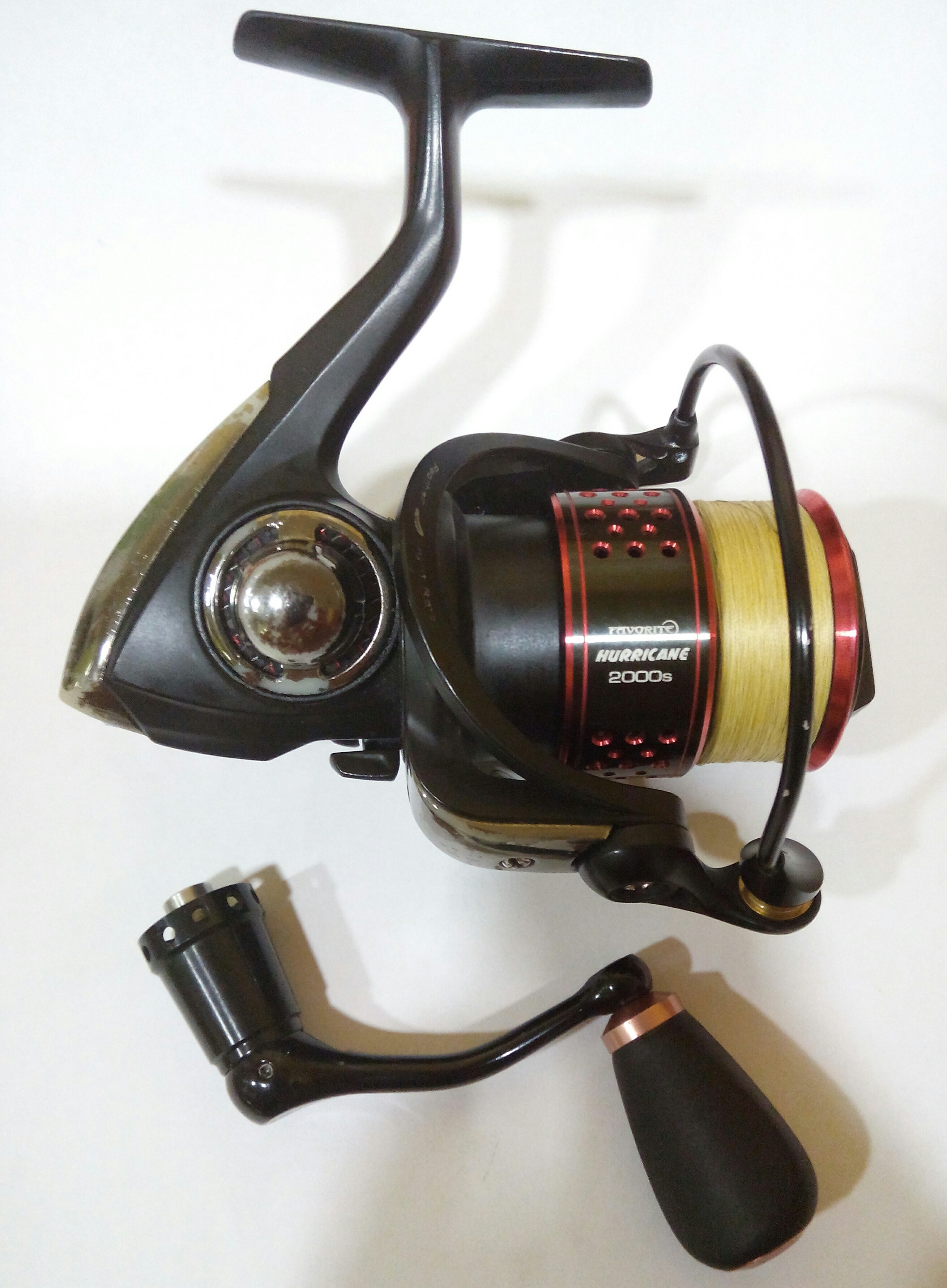

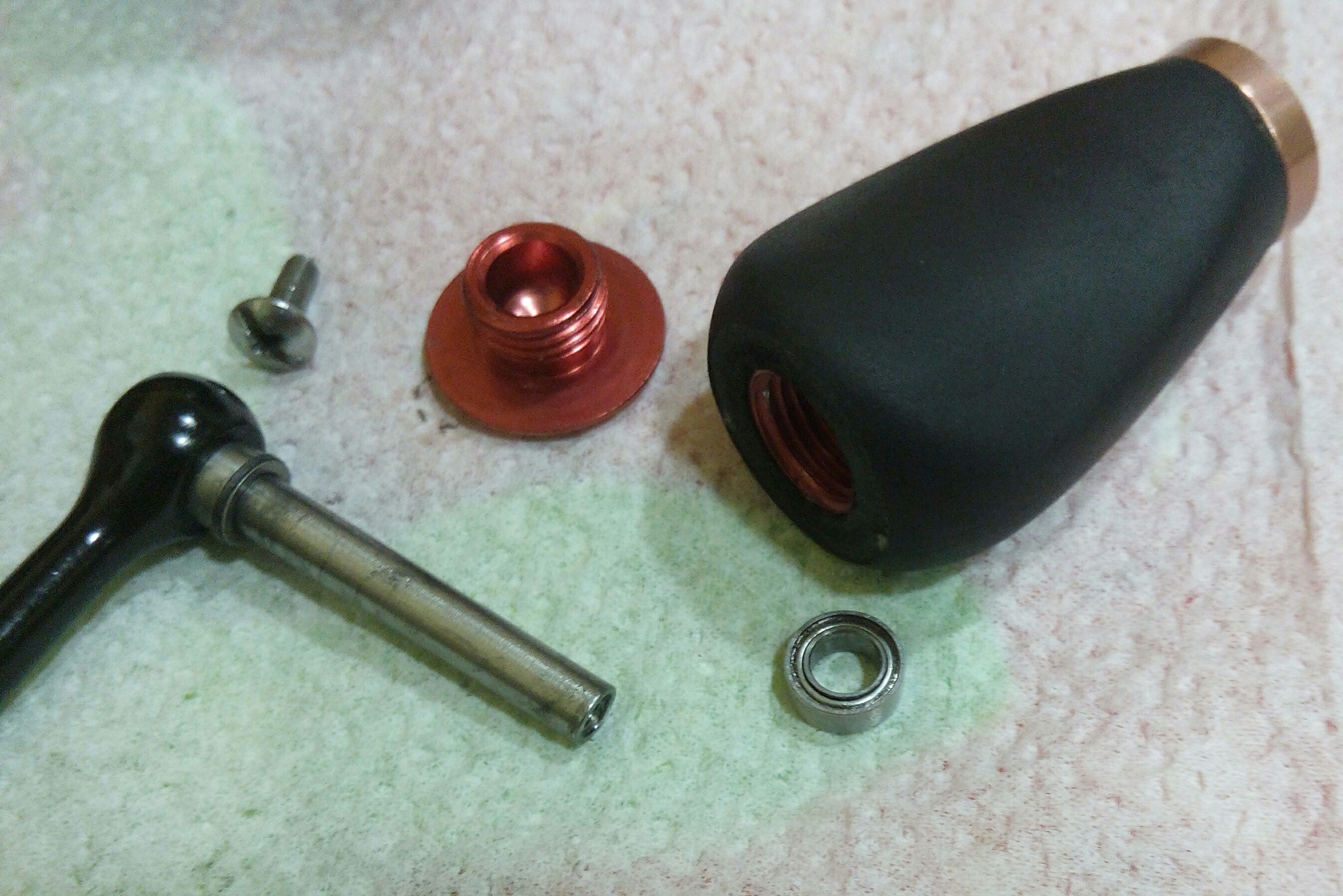

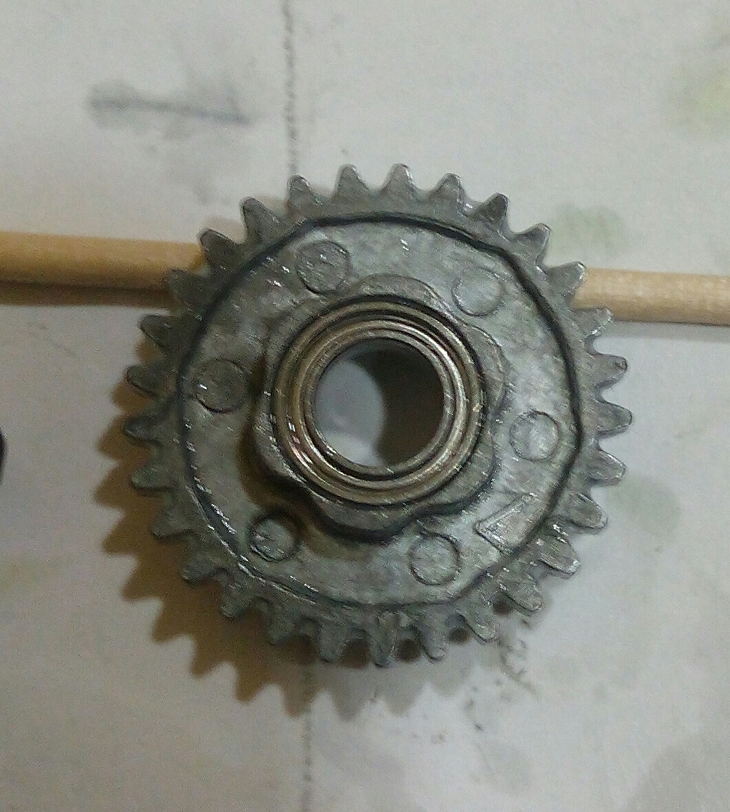

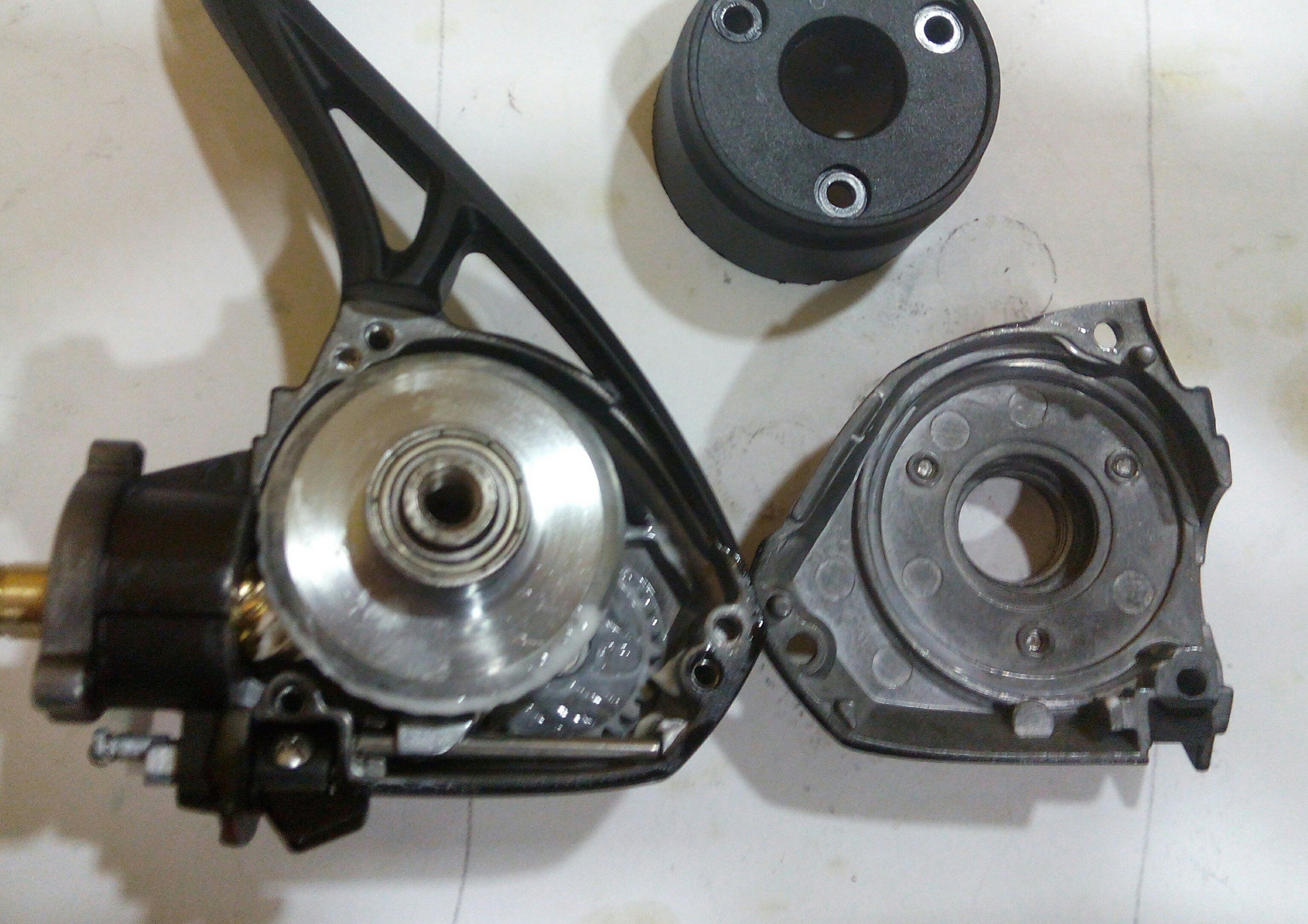

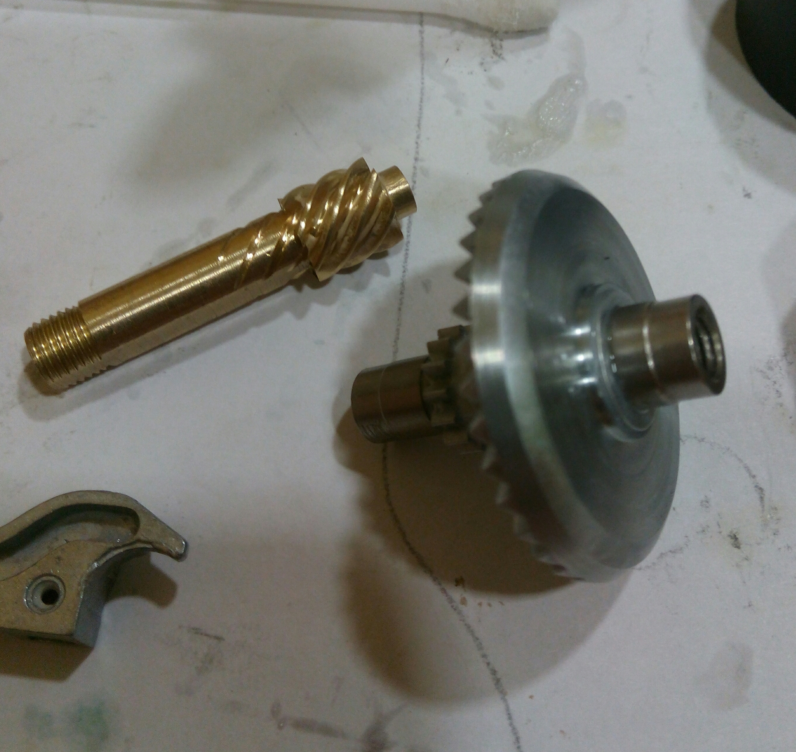

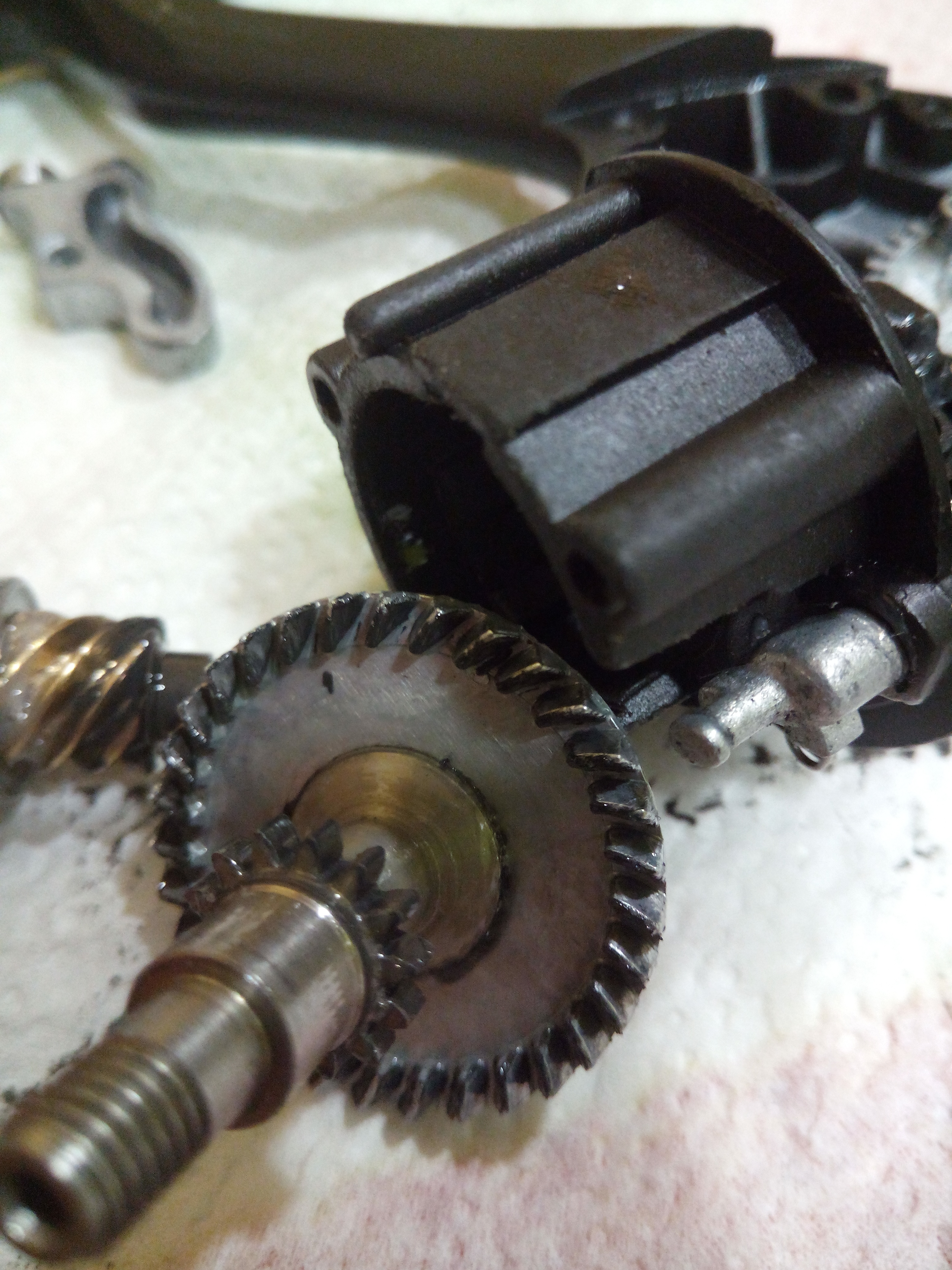

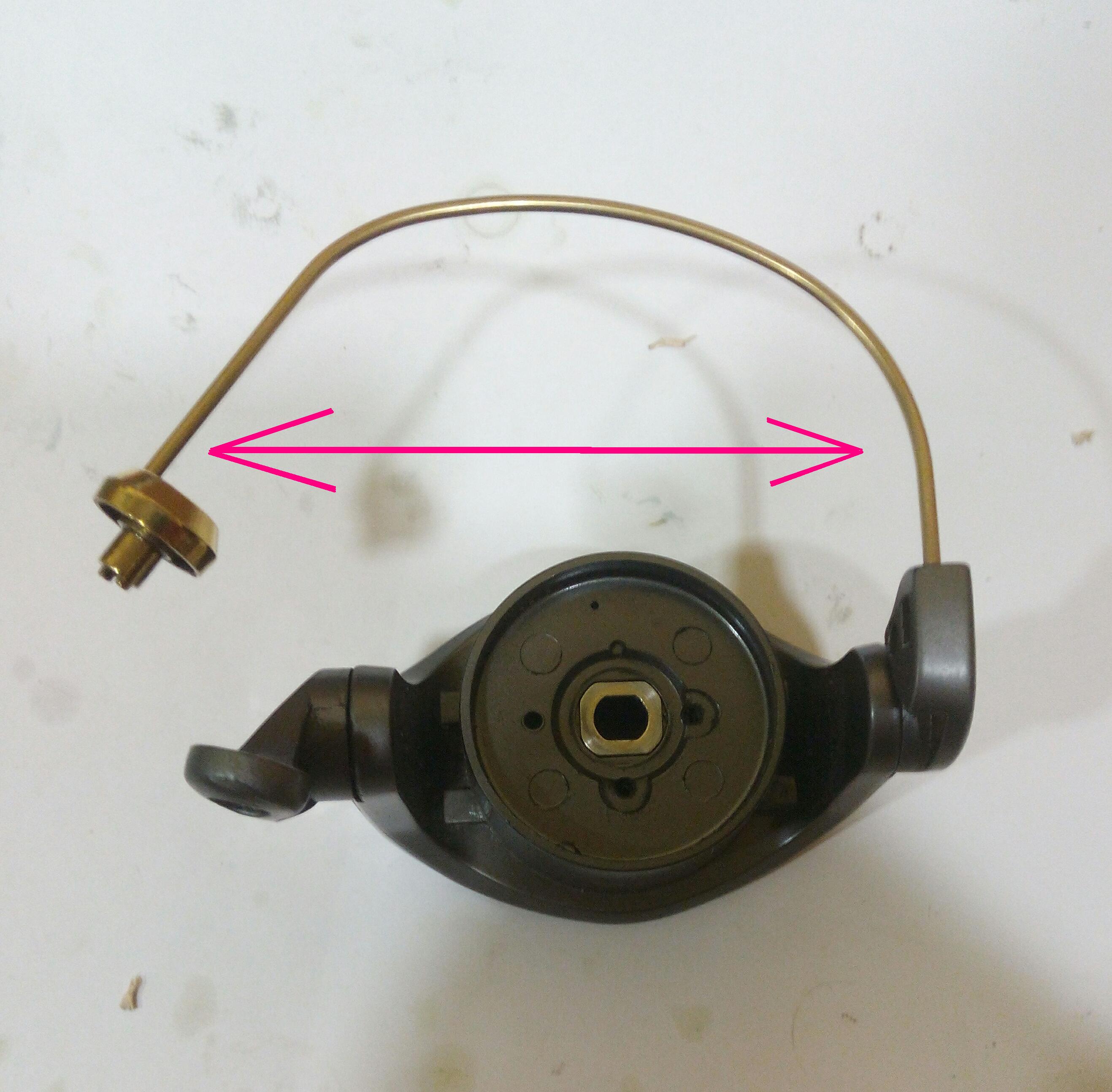

Попала ко мне в руки вот такая вот катушка - Favorite Hurricane 2000S. Забегая на перёд хочу сказать, что все Фавориты, которые я видел, собраны очень качественно и эта катушка не исключение. Идеальное соотношение "цена/качество". Рукоятка вкручивается напрямую в ведущую шестерню как у топовых моделях известных брендов. Люфтов нету, ход очень плавный и тихий. Сняв шпулю и взглянув на шток, сразу понятно, что пришло время для профилактики. Главная пара выглядит как новая, износ равен нулю, несмотря на то, что катушка используется уже 3 года (правда с весами до 6г - ул.лайт и лайт на малых реках и ставках) Подшипников производитель явно не пожалел. В кнобе - 1, в ролике л/у - 1, на паразитке - 1, на ведущей шестерне - 2, на ведомой шестерне - 2, шпуля тоже вращается на подшипнике, но самое интересное, что внутри гайки, которая держит ротор тоже внутри стоит подшипник. Поэтому шток ходит плавно и вообще без малейших люфтиков. Фрикцион выполнен в сухом виде как у мультов из пакета карбоновых шайб. Могу сказать о катушке только самые положительные отзывы и впечатление.
Назва:  IMG_20171213_202741.jpg
Переглядів: 413
Розмір:  4,60 МБ

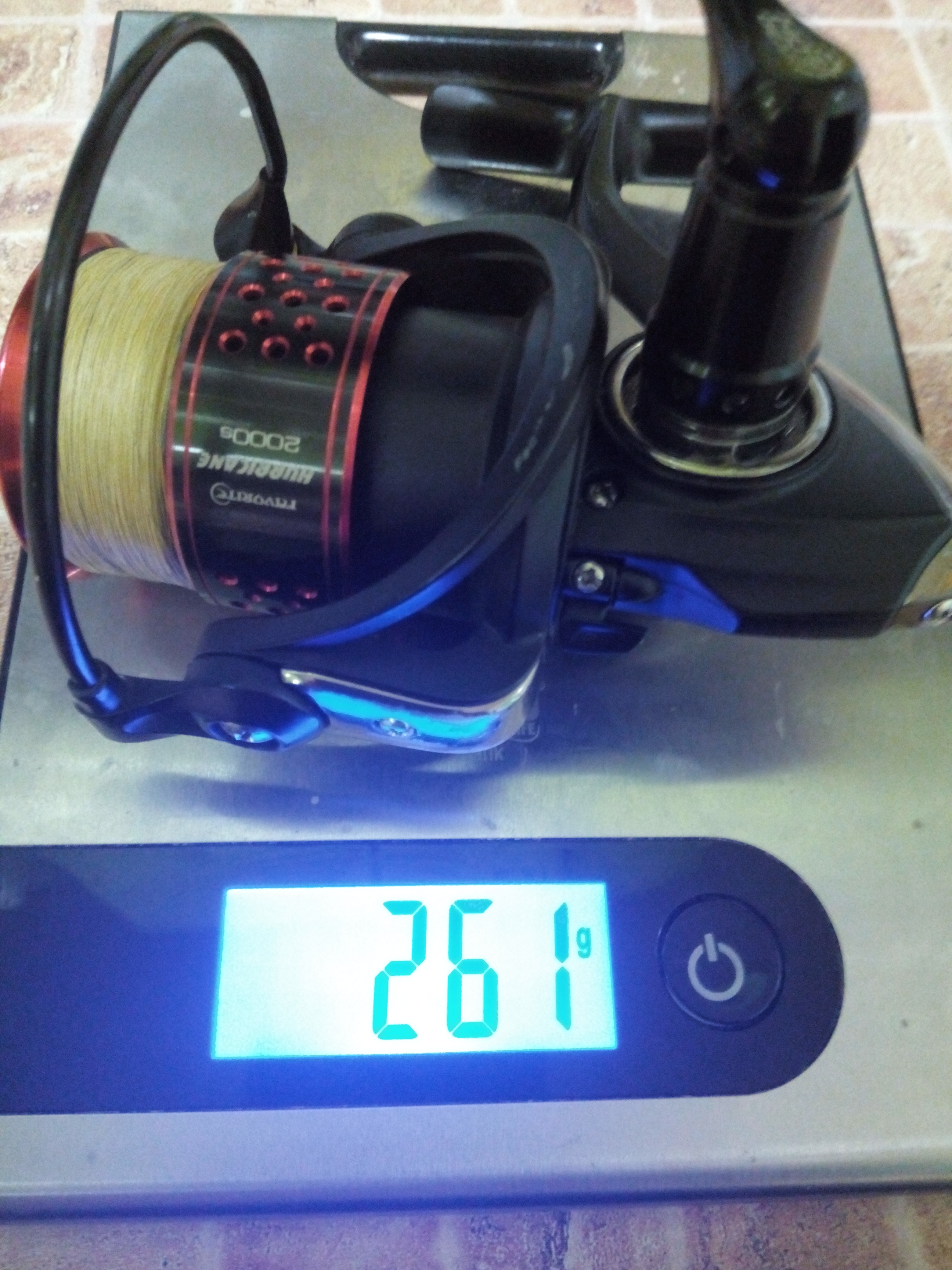

Старий 14.12.2017, 08:40   #68 (permalink)
Крутил в ибисе несколько штук. Стильная, красивая и недорогая, но дополнительные звуки все испортили.
у нее большой минус - это вес.
Konstantin 69 (14.12.2017), санёк-днепр (14.12.2017)
Старий 14.12.2017, 09:09   #69 (permalink)
Дописи: 776
Да, как для такого размера она немного тяжеловата. Но, кстати, именно данная катушка очень тихая.

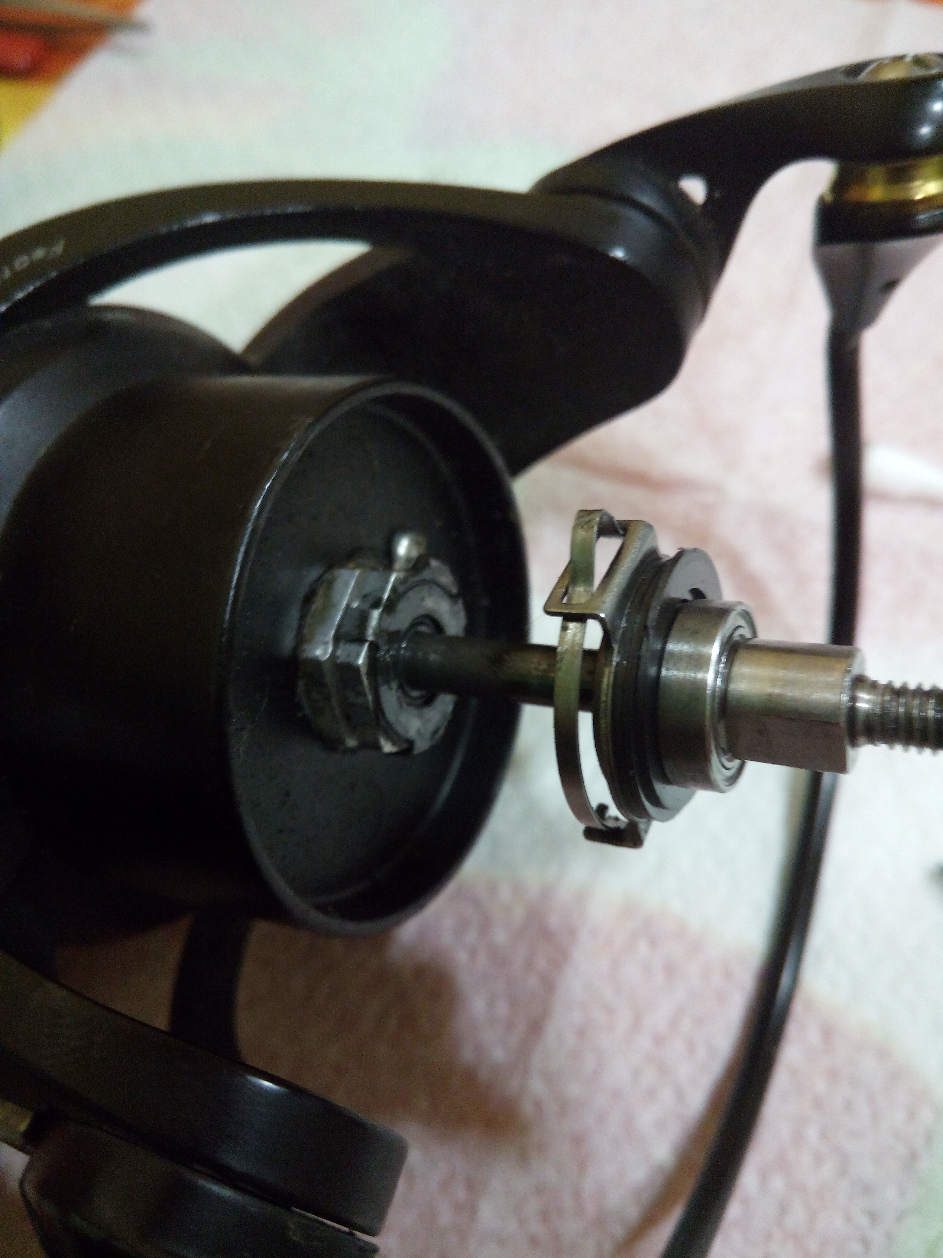

Старий 14.12.2017, 12:31   #73 (permalink)
Дописи: 776
Александр, а вы делаете ТО катушек любого класса или только бюджетные?!
Для меня нет принципиальной разницы какая именно катушка. Просто в основном присылают катушки до среднего и среднего класса, дороже чем Твины редко присылают. Я думаю, что люди просто переживают или боятся отправлять свои дорогущие катушки незнакомому человеку за 500 вёрст (ищи его потом со своей катушкой) По поводу дорогих катушек, как правило, они с нова собраны и смазаны нормально, иногда попадаются и суховатые. Поэтому я не могу Вам конкретно ответить нужно ли делать ТО?! Желательно, но не принципиально.
Добавлено через 45 минут
у одной катушки перестал трещать фрикцион при нагрузке
Возможно он регулировал намотку шнура и поставил или убрал некое количество регулировочных шайб. И бывает такое, что после этого язычок, который внутри шпули не достаёт до шестерёнки, которая на штоке. На функциональность самого фрикциона это ни как не влияет, просто нету привычного трещёточного звука.
Добавлено через 2 минуты
у второй при джиговой проводке начала ручка катушки проскакивать назад...
Попала смазка внутрь обгонной муфты и ролики залипают и не сразу срабатывают.
