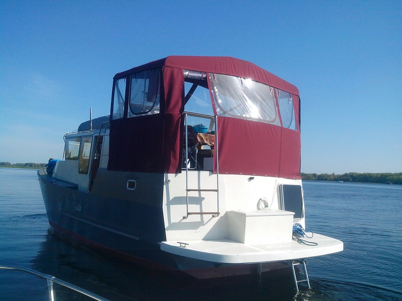

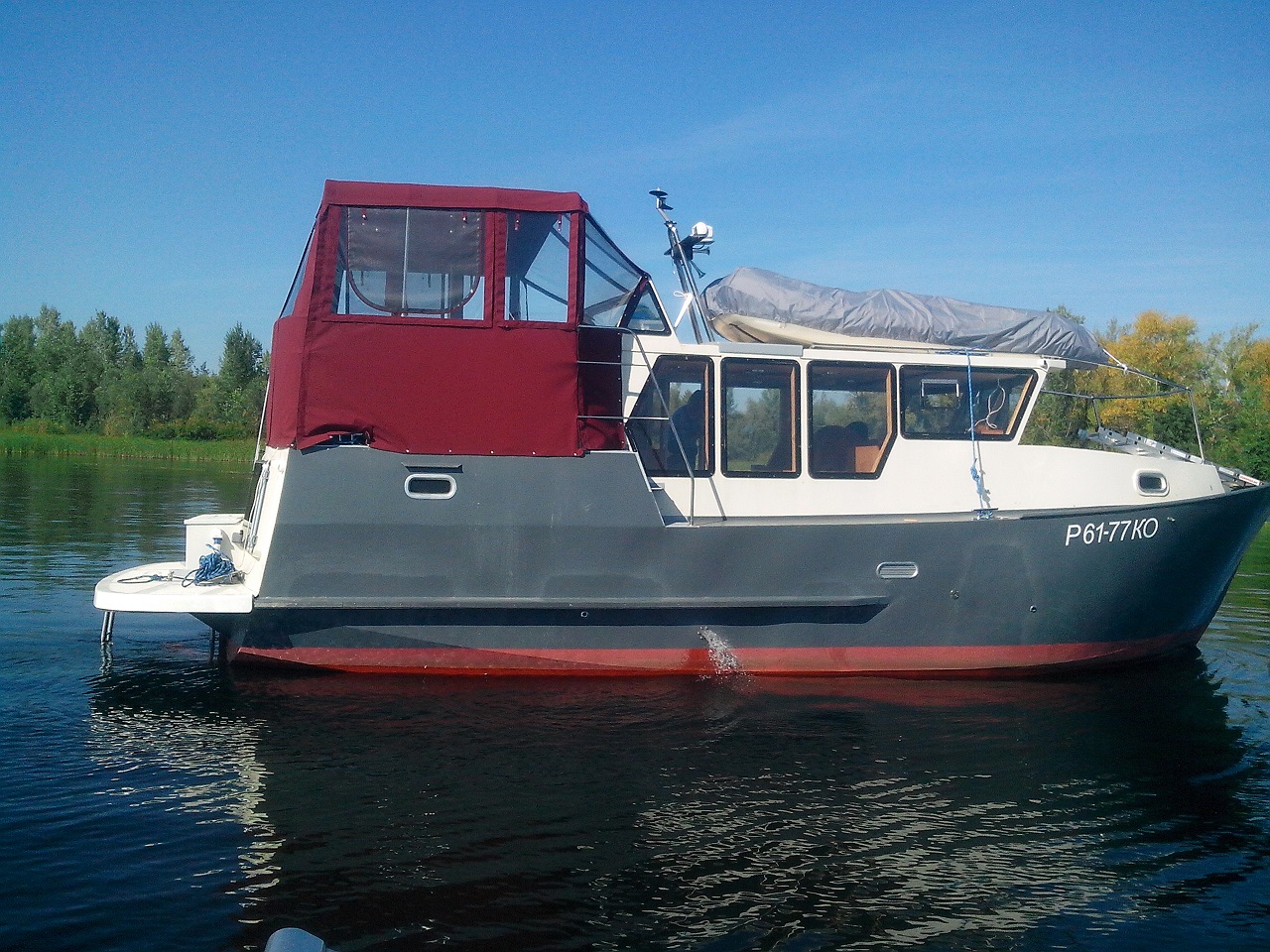

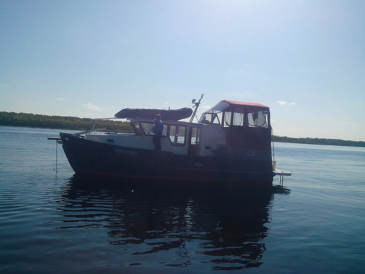

Хочется поделиться фотоотчетом одного из наших клиентов о завершении постройки катера своей мечты. Может быть банально, но лучшего названия, чем "Мечта" придумать тому, о чем мечтал всю жизнь, наверное нельзя. Итак ...
Будущий наш клиент начал "наводить мосты" по двигателю еще в далеком 2011 году. Даже приезжал познакомиться лично. И только осенью 2012 года им был приобретен судовой двигатель TDME-490, 58 л.с. с механическим редуктором 2.74:1. Той же осенью был заложен корпус.
В этом году катер спущен на воду и активно эксплуатируется. По нашей просьбе снято несколько видео роликов, которые будут дополнены еще несколькими видеокадрами и представлены на общее обозрение. А пока фотографии катера "Мечта".

Типово Re: Катер мечты - Мечта
Это Днепр в районе Кременчуга? Или я ошибаюсь?!?

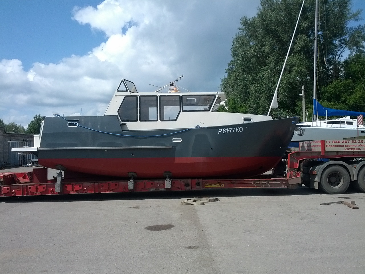

Денис, а как называется проект и какие рамерения катера? На фоне общей архитектуры ,рубка в стиле "буксир" - в самую точку!
Полные носовые обводы, высоченный борт, отношение длины к ширине - похоже, с обитаемостью полнейший порядокТурист, однако. Денис, с такой парусностью проблем не возникает?Учитывая мощность двигателя. Особенно на швартовке в свежий ветер

Катер построен на Волге, в Самаре.
Обитаемость катера обусловлена от части большими габаритами владельца За парусность беспокоится не нужно так как при 12 метрах стоит достаточно мощная подрулька.
Я попросил владельца катера сделать видеообзор внутренних помещений и моторного отсека, т.ч. видео, чуть позже, тоже выложу.
Я ошибся, сказав про 12 метров. Основные измерения: длина максимальная 10 м, длина по ВЛ 9,3 м, ширина 3,5 м, осадка 0,5 м, водоизмещение 9 т, двигатель TDME-490, 58 л.с. при 3000 об/мин, редуктор механический 2,74:1. Рекомендованный винт 22Х18. Подрулька 80 кгс.

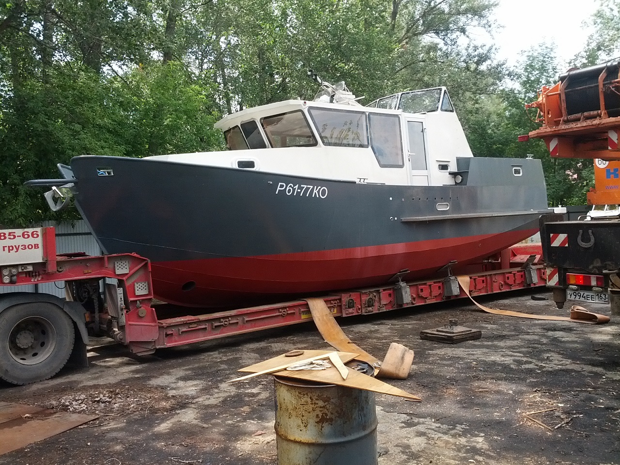

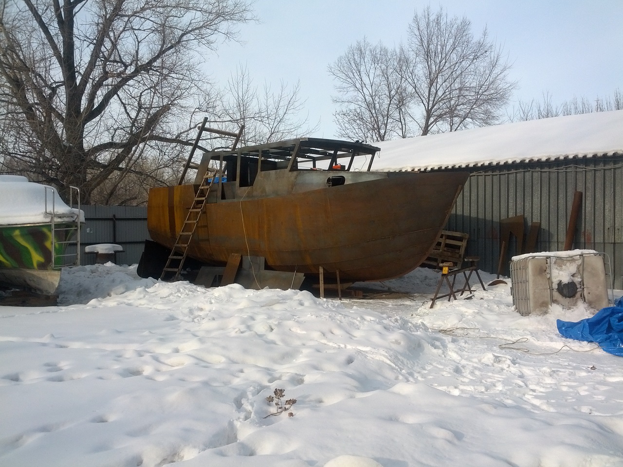

А как с остойчивостью в свете наших последних событий с Иволгой? Уж больно много эта сарайка торчит из воды, да и люди там расположены высоко. Надстройка просится полегче не стальная, а хоть алюминиевая или деревянная. Балласт присутствует?
ИМХО для 3.5 ширины, думаю с остойчивостью там норм.

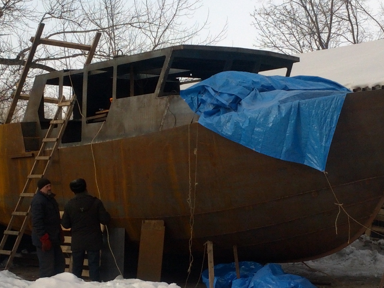

Не путаем ширину наибольшую и ширину ватерлинии, а она не большая. Да и осадка всего 50 см. при громадной высоте. Так что центр тяжести очень высоко. А если люди на верхней палубе, лодка там еще. Сомнения у меня большие по поводу остойчивости. Глянуть бы диаграмму.
Назва:  Мечта 4.jpg
Переглядів: 690
Розмір:  551,5 КБ
Та нуу спас бота то же осадка 60см, и 3м макс так мореход оч хорош. Как по мне похожие обводы.Учитвая килеватость сего корпуса ,да и толщину металла, моторчег , и тд и тп. Норм. Ну и думается что в воде сидит треть корпуса.Опять же ИМХО.
