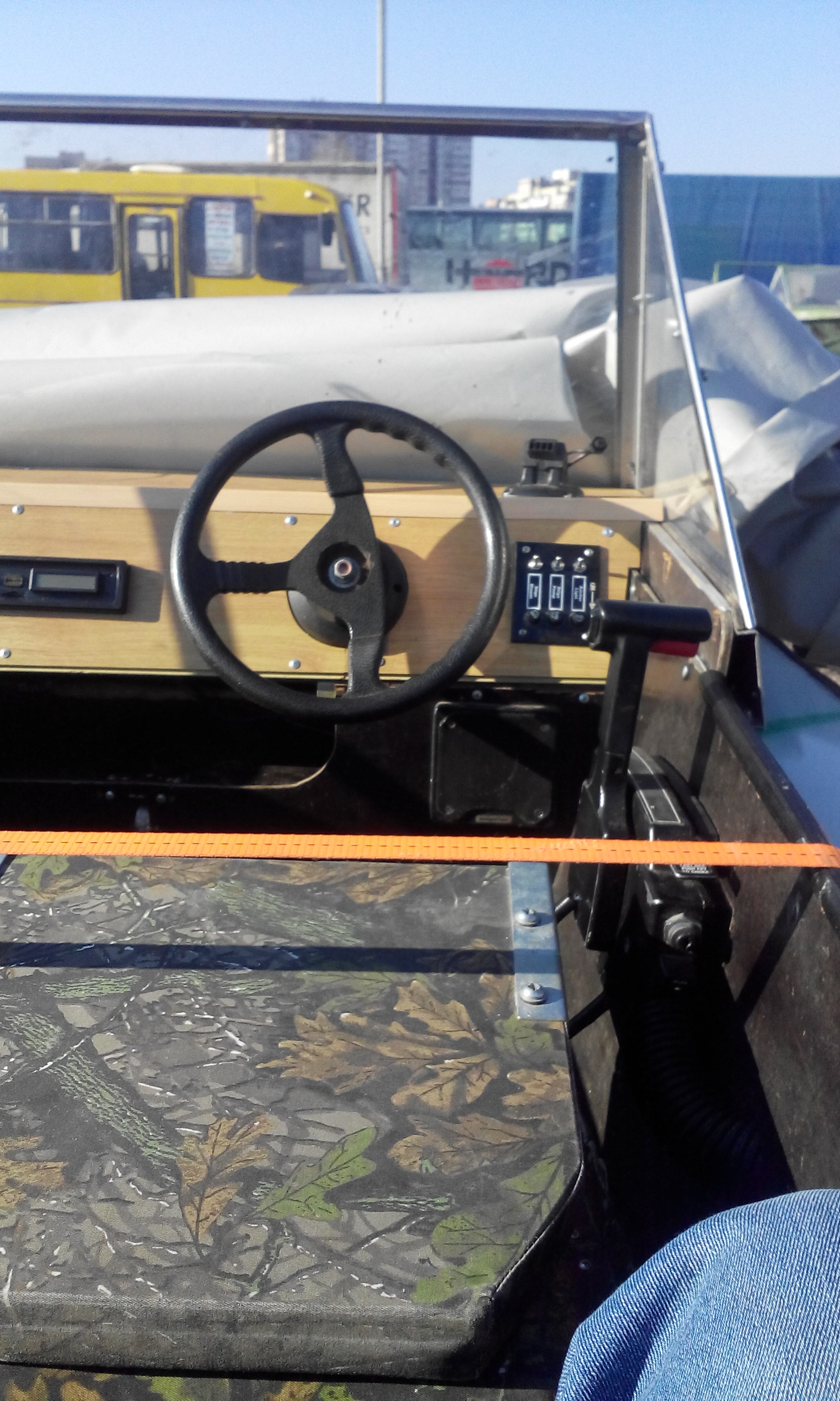

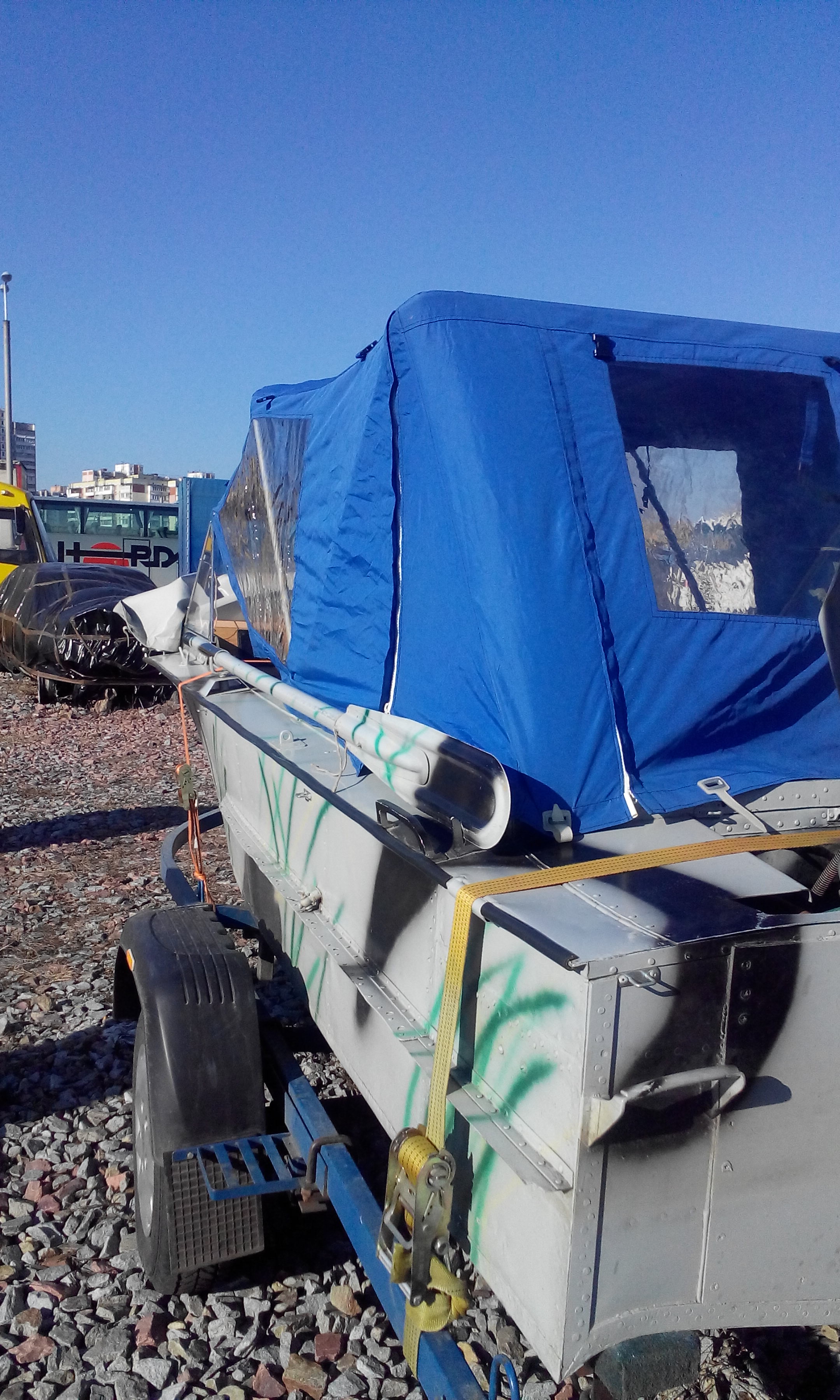

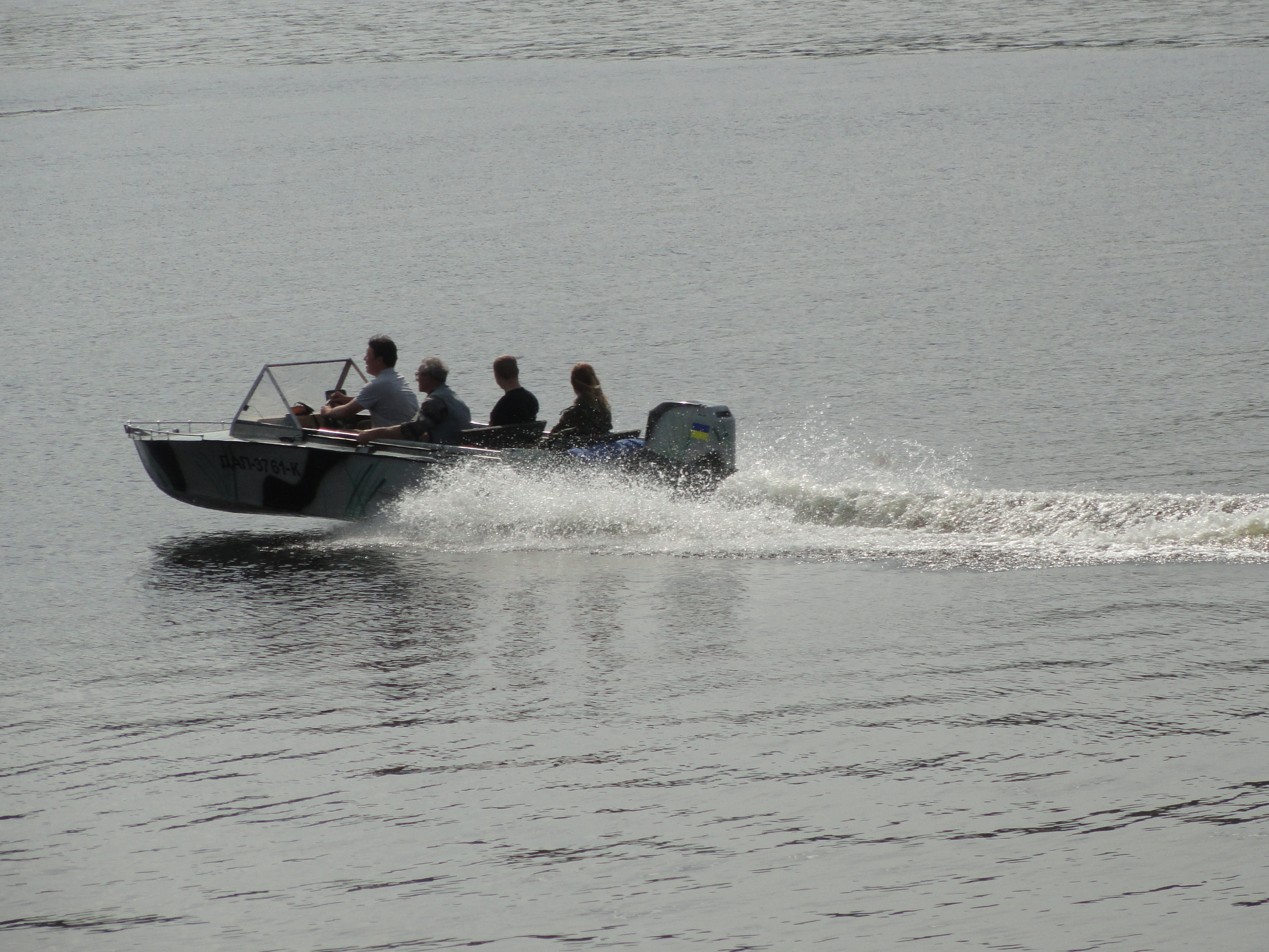

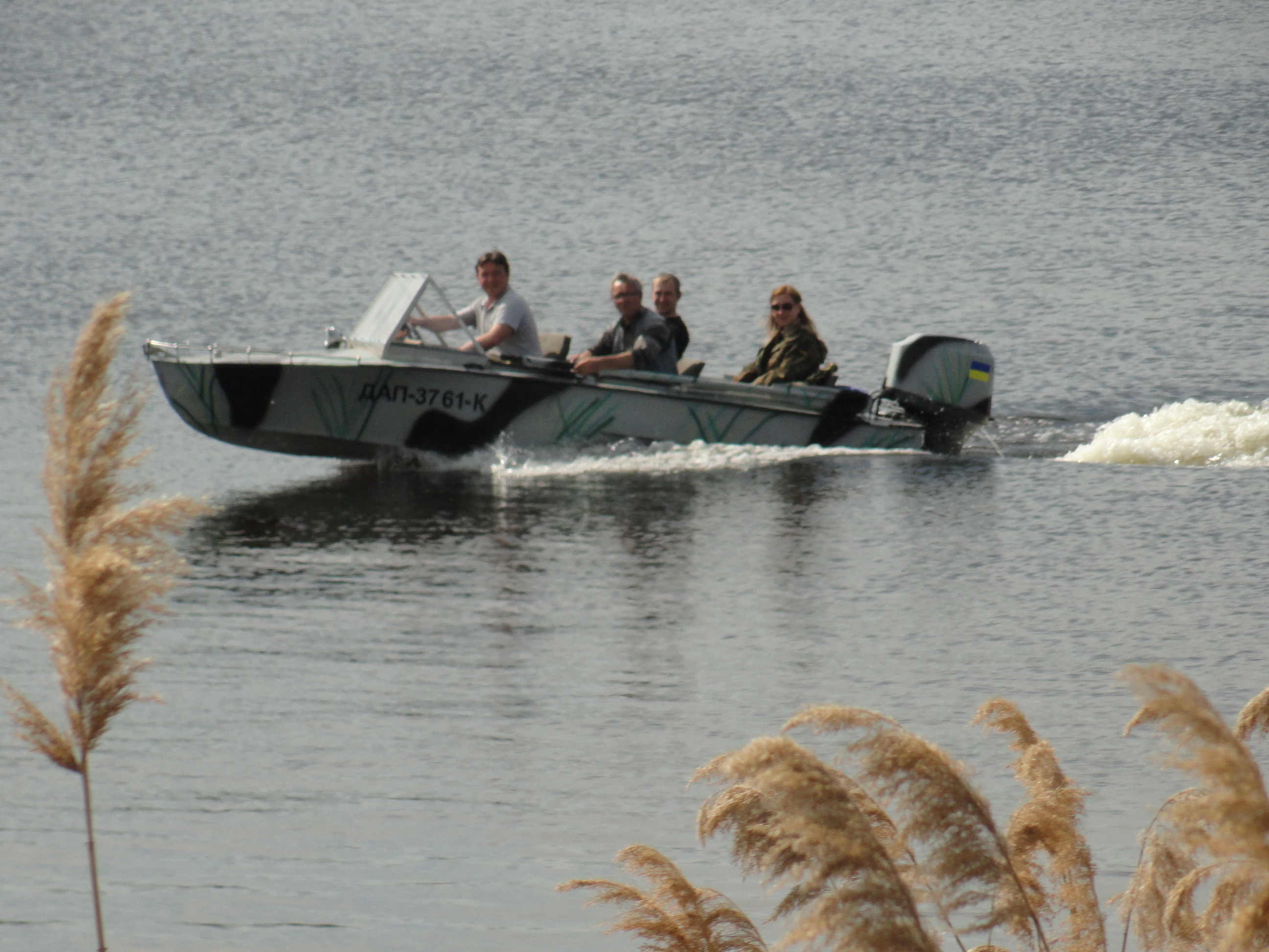

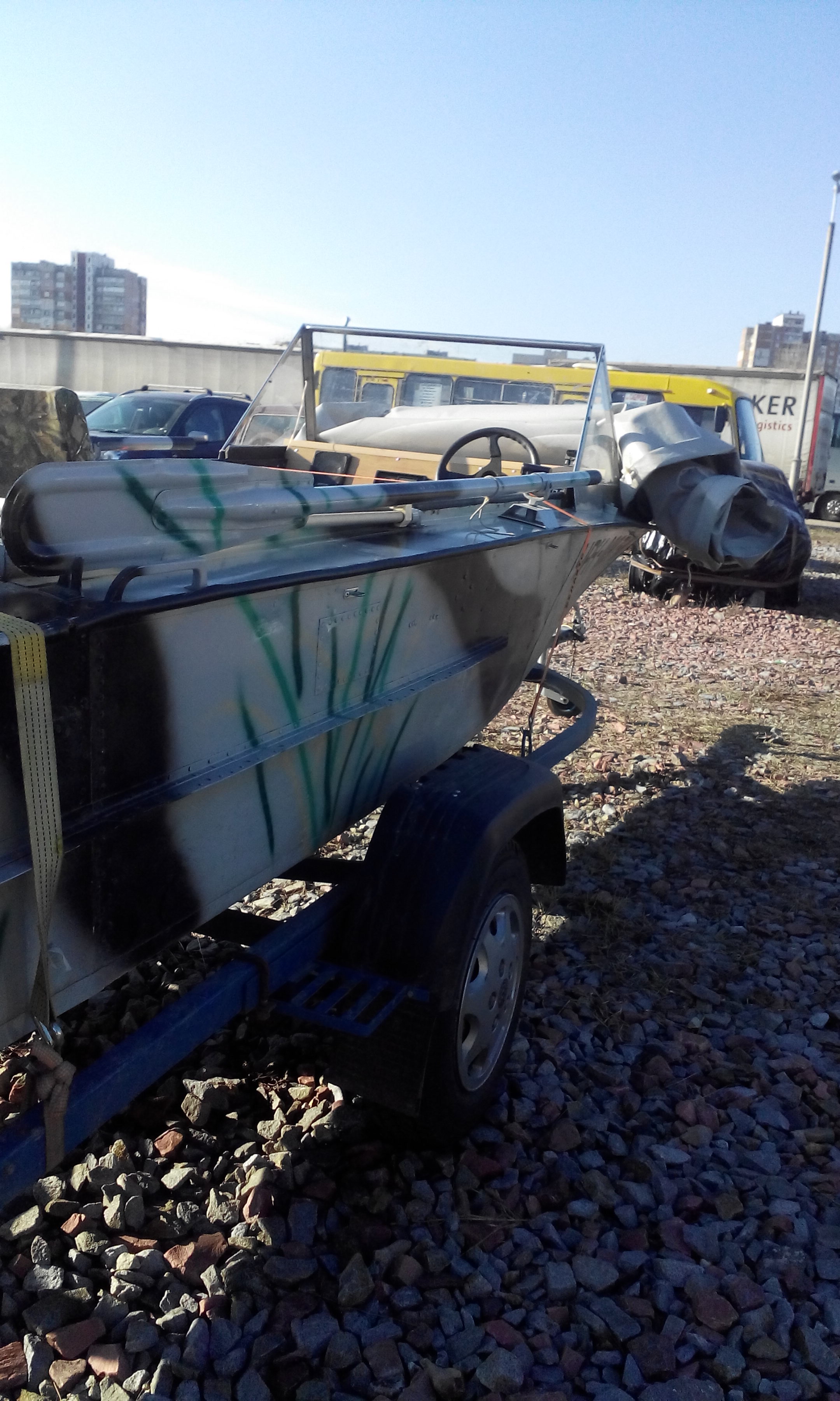

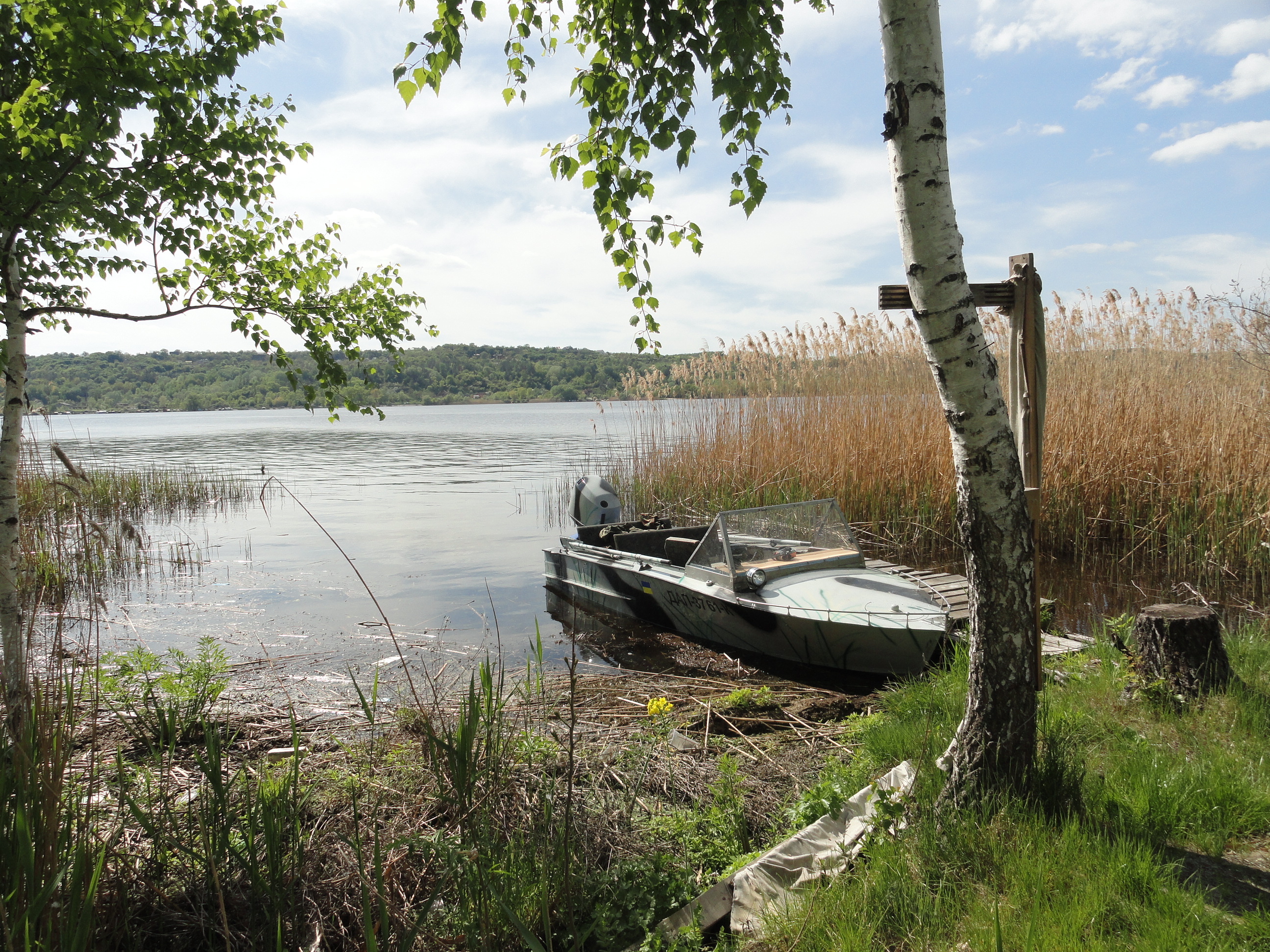

Типово Приобрел самострой
Приобрел свою первую дюралевую лодочку.
Продавалась она, как Прогресс, но при первом осмотре она таковым не оказалась, но меня это не смутило. Что-то это на самом деле - х.з . Может у кого-то будут мысли......
В документах она значится как "Самопобудова".
Осматривая ее с разных сторон так и не решил на базе какой советской лодки она построена.
Тем не менее, лодка длинной 4,5 м, пассажировместимость 4 человека.
C установленном на ней Mariner 40 и четырьмя людьми на борту, скорость по ЖПС, получается 50 км.ч.
Из недостатков, основное это маловастая ширина, внутри между бортами 1 м.,
Также присутствует дельфинирование при сидящих двух пассажирах на самой задней лавке (пока не знаю как лечить, но там можно на одно деление мотор ближе к транцу переместить, попробую, а пока обходился перемещением груза ближе к носу лодки). При чем куда не двигай все те же 50 км.ч., только в одном случаи с дельфином в другом без
Ну и немного фоток.

Внешне очень похожа на Прог 2

На первый взгляд похожа.
Но дальше начинаешь разбираться получается, что это совсем не Прог.
У нее в районе транца дно совсем плоское, борта в корме тоже идут под углом в 90 градусов к днищу. В носу нет большого проговского люка, да и ширина кокпита всего метр, а в Проге, если не ошибаюсь, 1,2м.

Судя по маркировке - мотор ваш должен быть с тримом.Ну и как лечить дельфина - на форуме есть много информации.

Задняя часть Прогресс2 передок от МКМ )))
Да так и есть - мотор с тримом. Правда диапазона регулирования тримом не хватает, чтоб убрать дельфин.
Если я все правильно понимаю, то для того чтоб убрать дельфин с помощью угла мотора к транцу, сапог должен быть максимально близко к транцу. На струбцине двигла есть ограничители, так в моем случаи такой ограничитель стоит на предпоследнем к транцу положении. Думаю его переставить в последнее положение, надеюсь поможет. Если нет, в этом сезоне похожу с загруженным носом, а дальше уже буду что-то мудрить

Что-то такое есть
Сборная солянка
