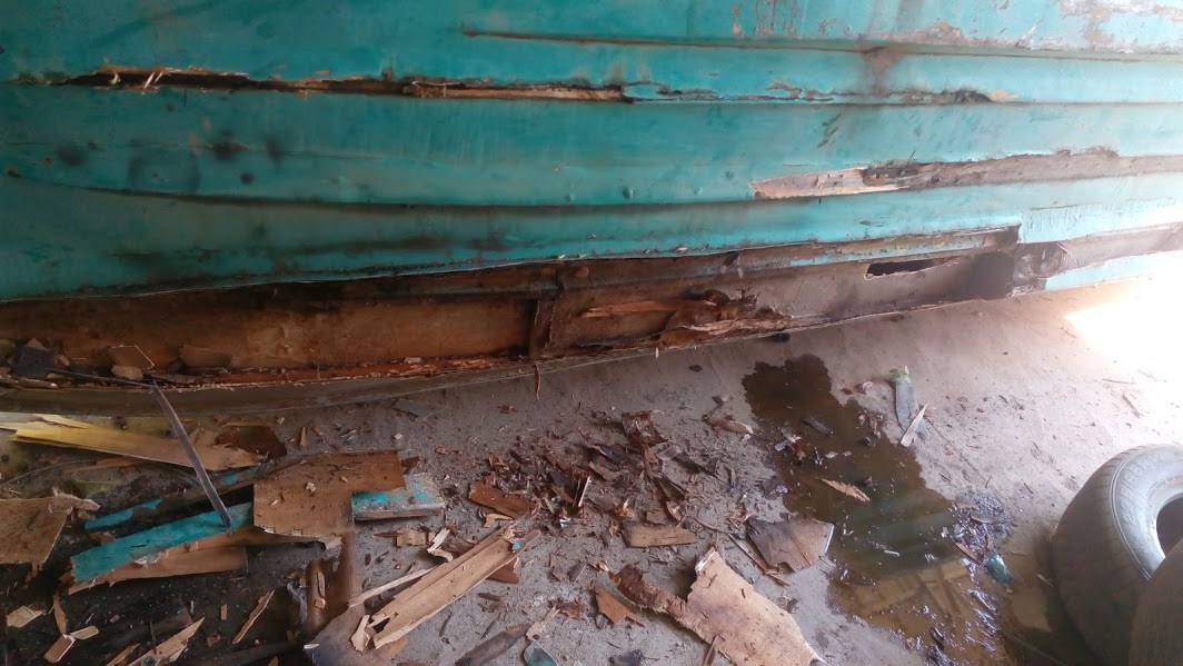

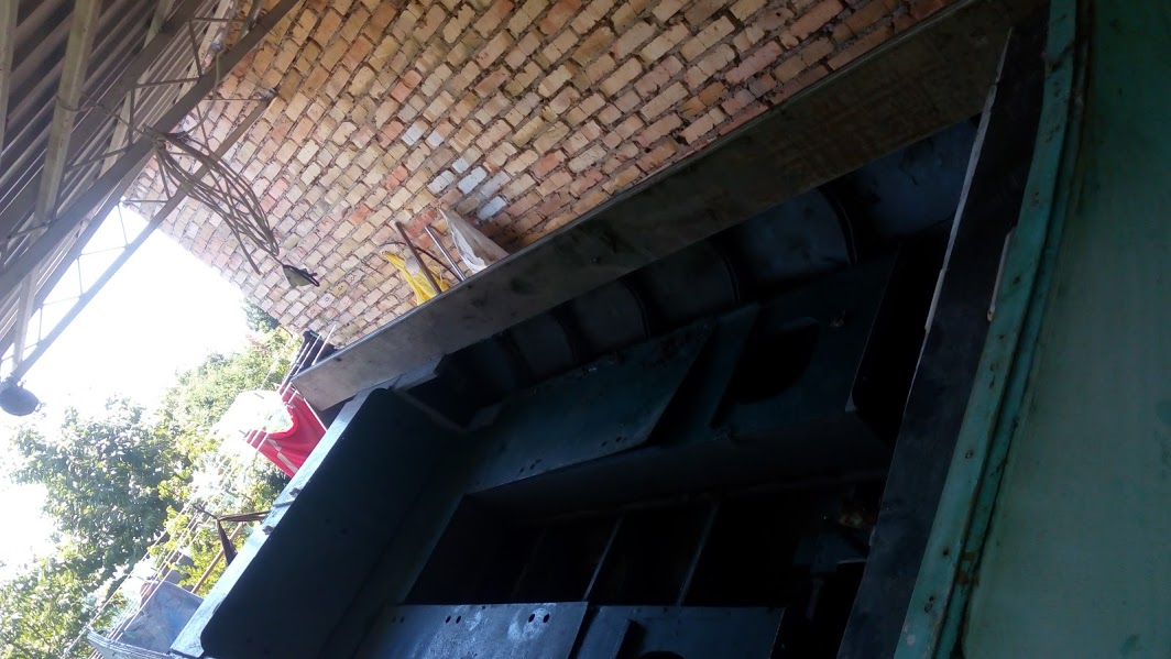

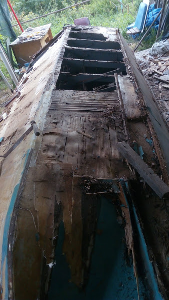

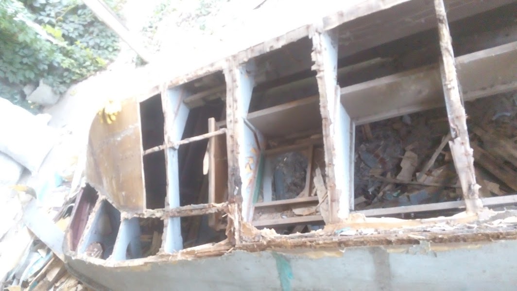

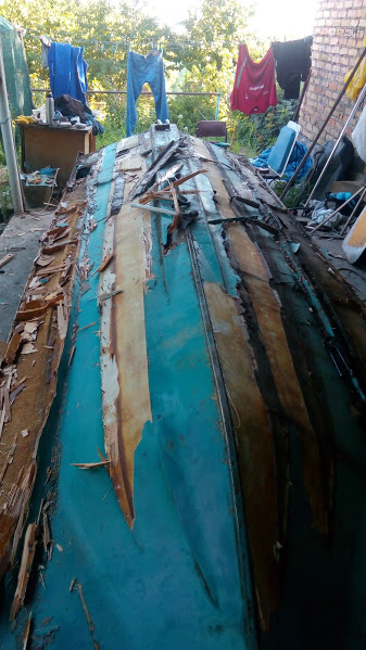

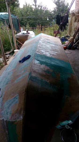

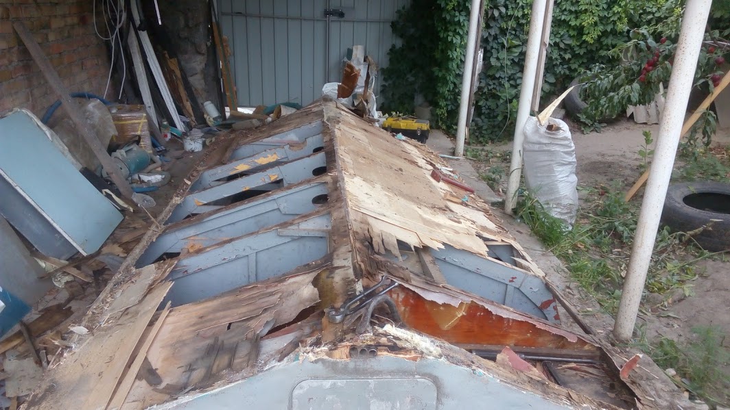

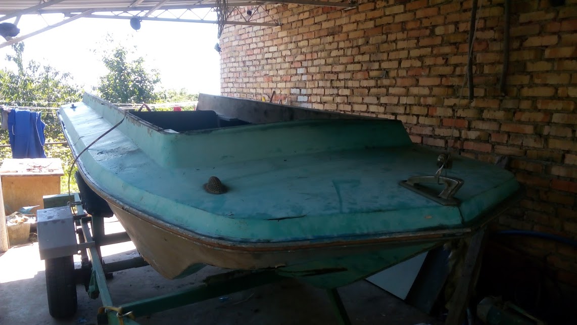

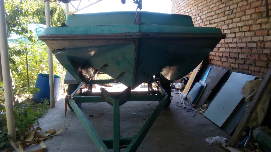

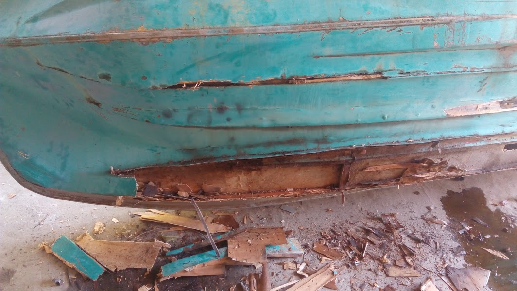

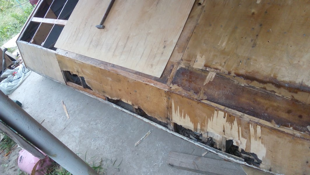

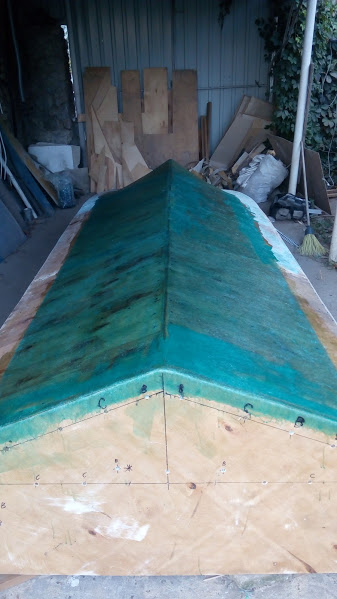

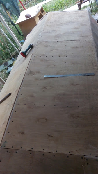

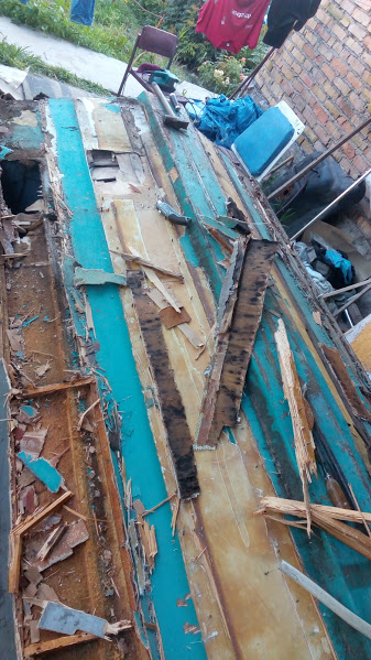

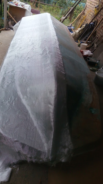

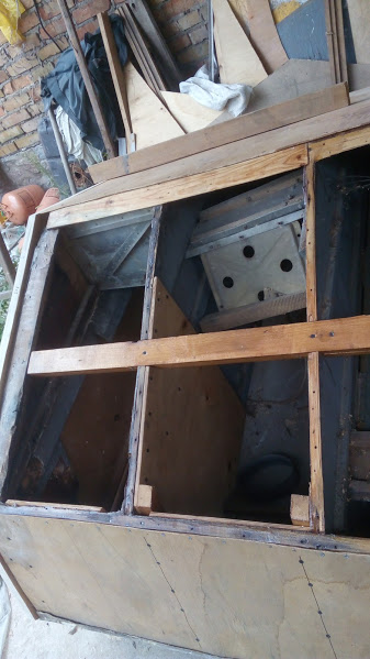

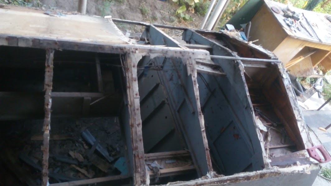

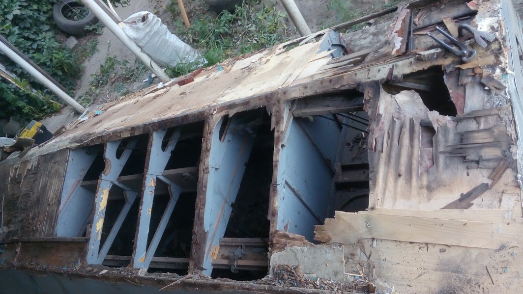

Досталась мне лодка формы тримаран. Неправильное хранение и как выяснилось ошибки в процессе производства сделали своё дело.
Я со своим лучшим другом,Alexribalka которому я очень благодарен, взялись за ремонт судна.
Снятие слоёв стеклоткани проходило очень просто,так как при изготовлении ткань не была пропитана как полагается.

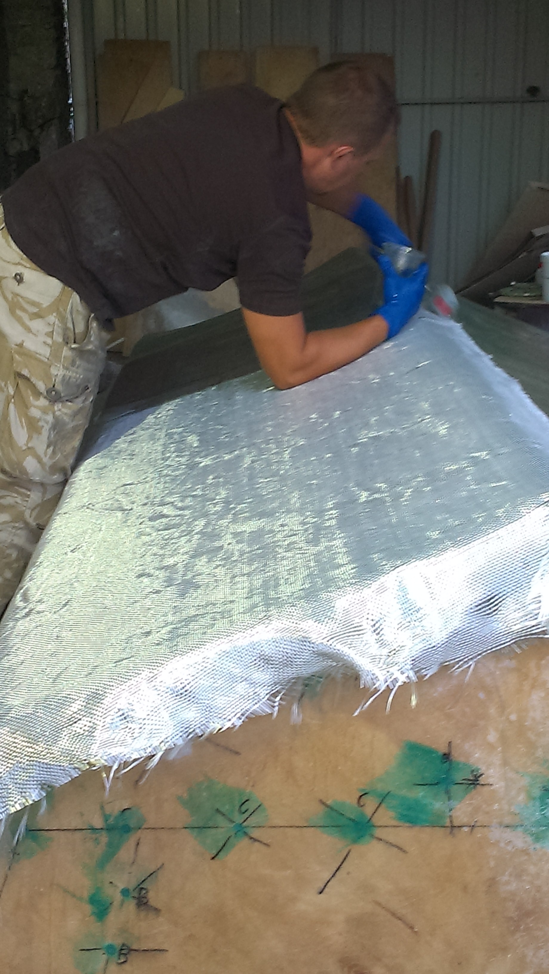

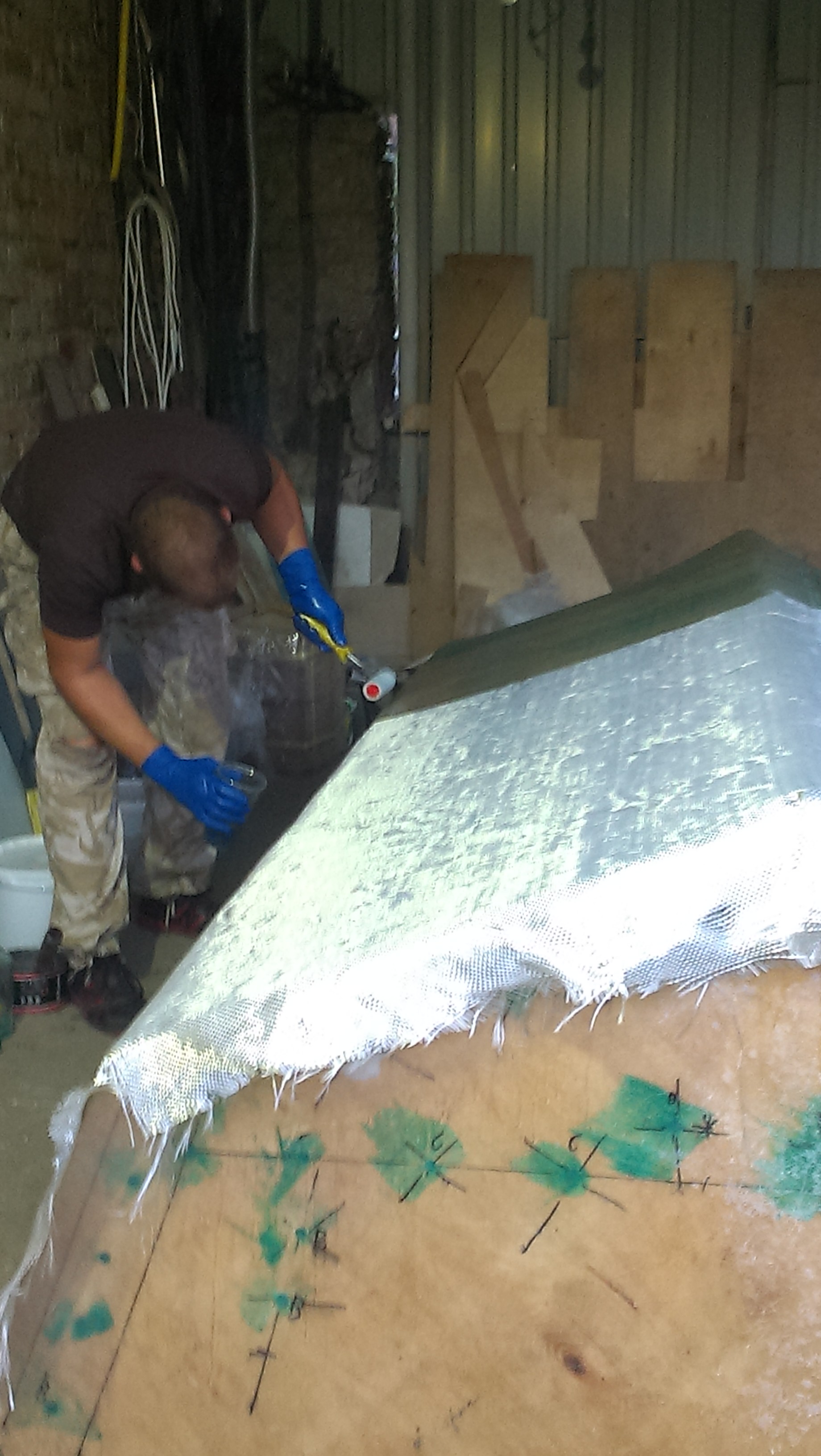

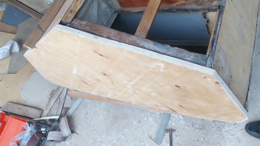

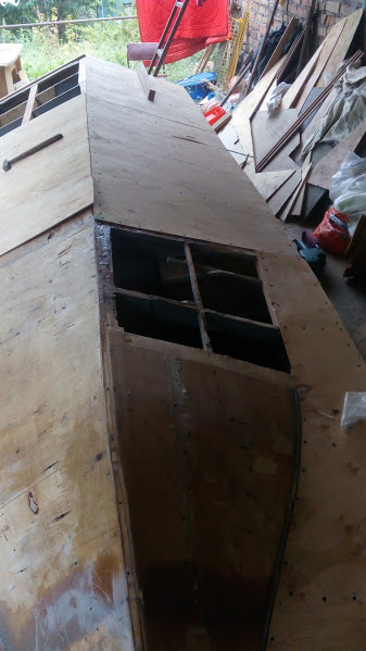

Изготовили новое днище из фанеры 4 мм, врезали в кормовой части дополнительные стрингеры.

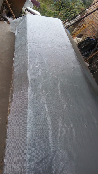

А вот теперь вкралось сомнение о толщине слоя пластика на дне. Подскажите. Сейчас на лодке положен вначале стекломат 600 затем по бортам с заходом на днище 300 мат слоем 300 мата закрыл борта и дно и финишь была стеклоткань 450

перебарщивать с толщиной слоя не стоит. Лодка не пластиковая, а оклееная. Если пластик будет толстый, начнет отслаиваться от дерева. Вообще пластик любит пространственные конструкции типа сендвич. Иначе он плох на изгиб независимо от своей толщины. Чистый пластик хорошо подкреплять стрингерами, редкими шпангоутами.

Конструктивно по скелету лодки изменилась только корма и усиление получили борта за счет дополнительных стрингеров.Шпангоуты во всей остальной лодке как были так и остались. Слой пластика по бортам где то 2 мм и по днищу 3 мм. Больших нагрузок лодке не видать. Это рыбацкое судно будет. И одто то,что лодка сделана своими руками это только радует.

Вот и вопрос : сколько это "не перебарщивать" в данном случае?
У нас разделились мнения (я максималист), работа стала.
Нужны еще рекомендации от самостроев-форумчан по толщине пластика на фанере. Фанера 4мм

Стекломат используется для выклейки стеклопластиковых изделий в матрице (для набора толщины). Фанерные лодки оклеиваются стеклотканью. Для четвёрки достаточно 3-4 слоя ткани ,плотностью 200 гр.м.
Предварительно проклеить скулы в 3 слоя лентой.
