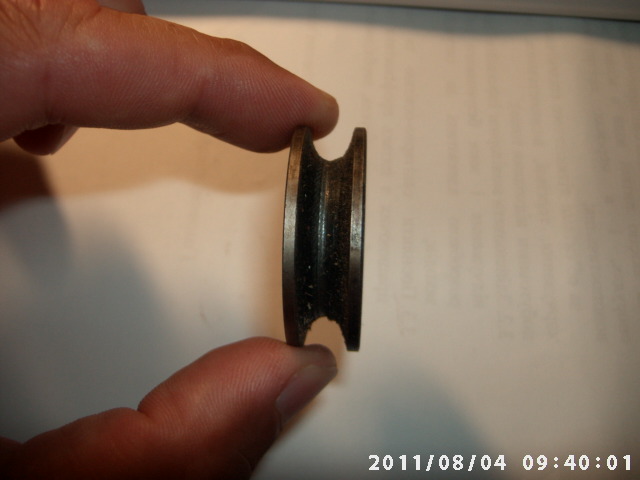

Для Сергея ОЗ. Есть у меня в наличии такие ролики. Использую в подъемных механизмах ворот. Нар. диаметр 38 мм, садится на болт М6, толщина троса до 5 мм, внутри шариковый подшипник. Стоимость 10 грн. есть в остатке штук пятнадцать. Если подходит могу отправить почтой.

ВОТ ..!! это то что надо зажимаеш между уголками.... уголок на 3 самреза ...!! и все
