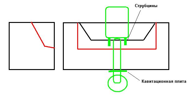

Подмоторная ниша, я ее назначение вижу для того что бы канистры хранить и прочий мотлох (аккумулятор, рыбу), еще она отделяет кокпит, т.е. волна через транец попадет не сразу в кокпит а в подмоторную нишу, объем которой проще откачать помпой. Но при большой вероятности ппоследнего лучше самоотливной делать.
Размеры х.з., поищите в интернете где то были картинки с образмеркой для самоотливного транца в зависимости от параметров мотора.
На крыму размер ниши от внутренней плоскости транца 52 см. по откидке мотора (вырисовывается минимум 35-40см)
просто сам думаю какой размер делать конструктивно? )))
под короткую ногу какая высота транца должна быть? и о тчего эта высота замеряется? от самой крайней нижней точки?
Старий 10.06.2011, 09:37   #50 (permalink)
Аватар для Novell
Звідки Ви: Киев (Выдыбай)
Дописи: 3.550
Сказал(а) спасибо: 1.030
Типово Re: Самодельная лодка
Допис від СергейОз Переглянути допис
тебе надо делать рецес, онже самотливной транец.....
размеры.... яб все делал по живому.. тоисть кинул мотор дистанцию и тп.. и исходя их этого делалбы все остальное, учитуя конструкционные особености ДУ бака откидки мотрора, поворота мотора и тп....+ с учетом чтоб было удобно качать грушу, удобно стоять для дергань шворки и тп ид.... у тебья выгодня ситуация ты изначалоно можеш зделать все удобно а непытаться потом выкручитвать что-то из готового......
по мотору, его надо ставить так чтоб кавитационная плита была на 1-2см ниже днища, ато и в ровень.... ну тут тебе наверно вихреводы раскажут луче..... померяй растояние от плиты до упора седла вот и высота транца
в атаче накидал примерную схему.... красным рецес зеленым ПЛМ....
да кстать можно еще рассмотреть вариант косого транца чтоб можно было мотор поджимать как в верх так и вниз....

подскажите расстояние от рецесса и струбцины (как согласно вышеприведенной схемы) ? иначе говоря между верхней частью транца и нижними винтами мотора (ну соответственно с учетом припуска чтоб было удобно прикручивать мотор :) и еще... на сколько сложно делать управление самому ? я так понимаю заставить мотор поворачиваться вправо и влево не так сложно... подключить "педаль" газа на заслону (ну или куда тут подключается) тоже вроде не особо проблематично... не принципиально переключение передач газ-нетраль-реверс (или на совках такого нет :) ) да и если эл. стартер думаю вывести кнопку подальше - тоже нет проблем. если ручной запуск, то вопрос сам по себе отпадает.
