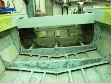

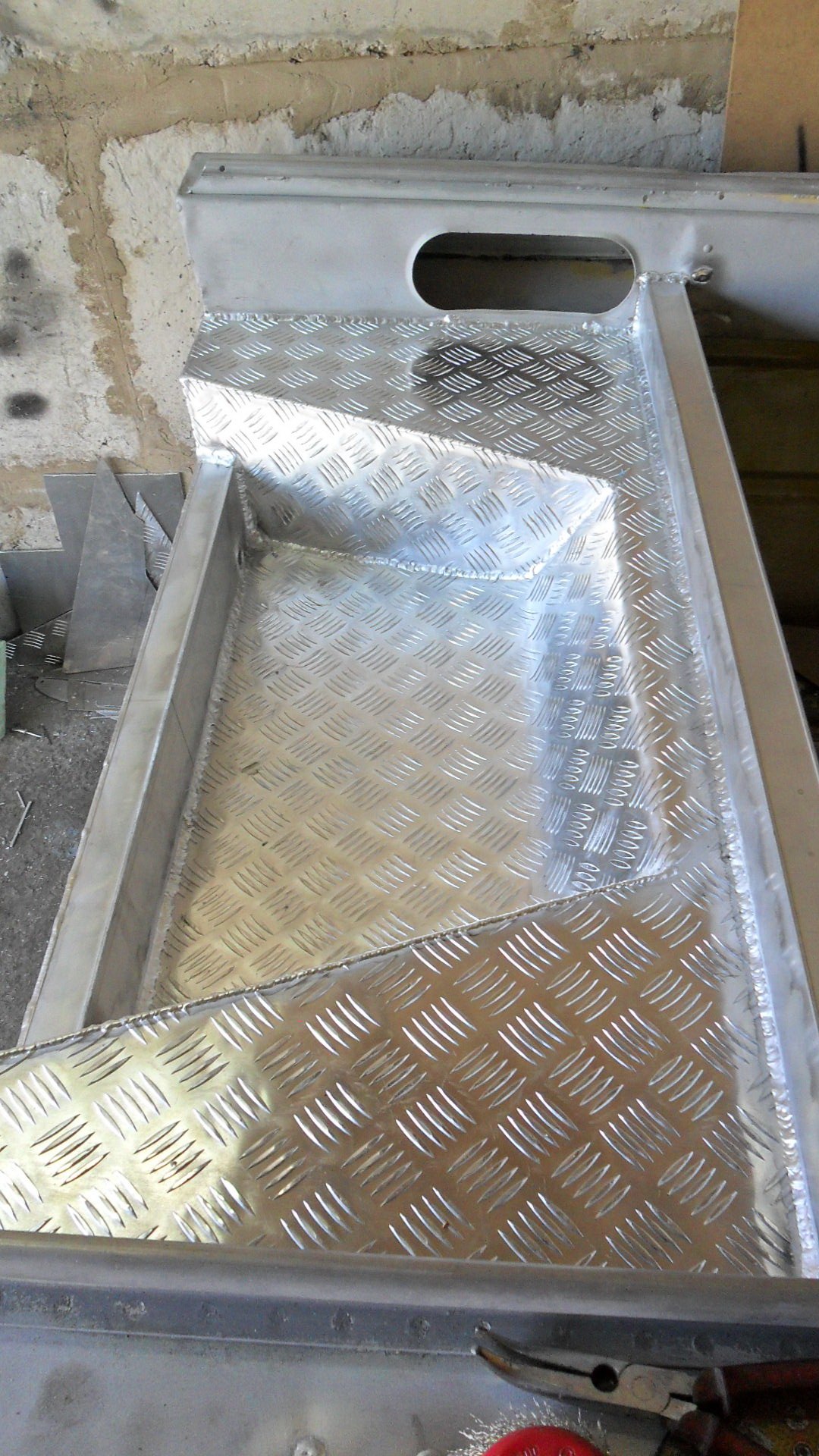

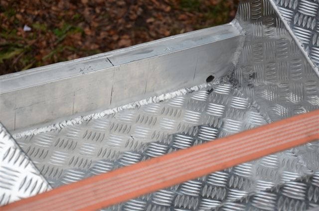

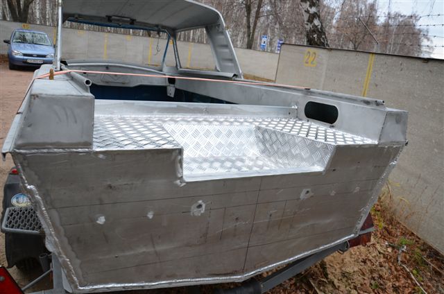

Кто как усиливает транец на Сарепте, давайте сюда свои варианты. Вот один из них.

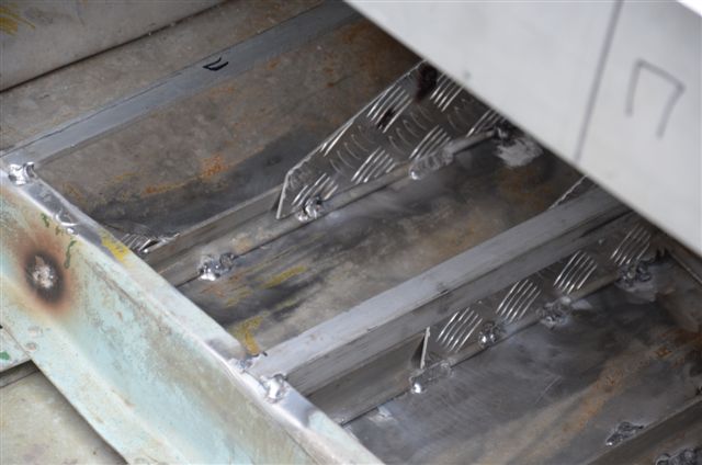

Добавлю фоток, ничего нового, просто качество получше

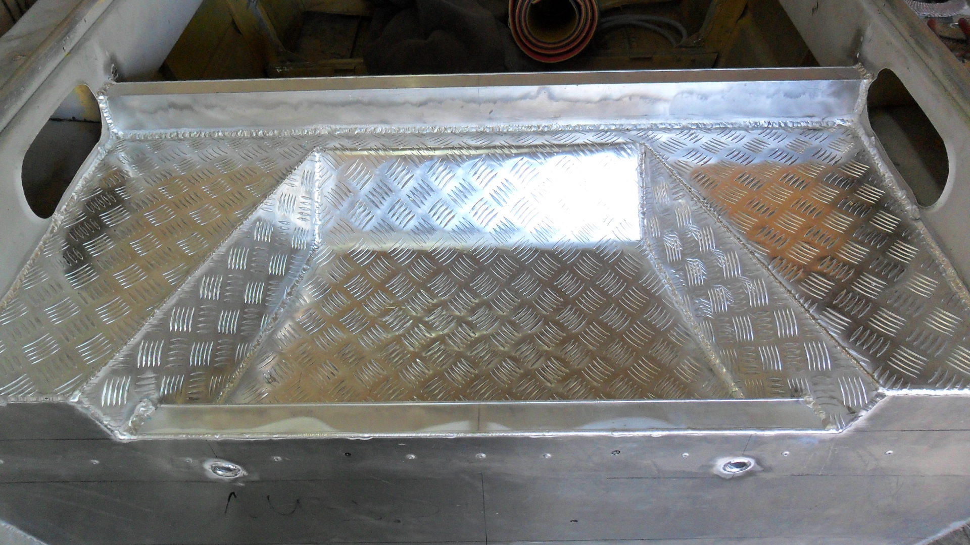

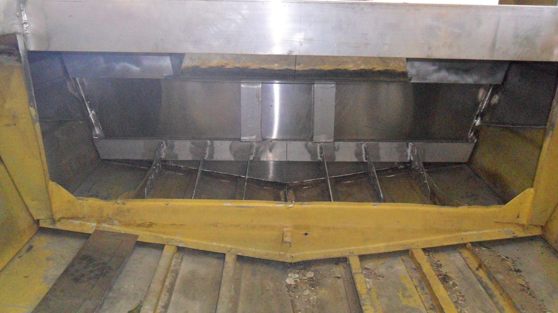

Мне вот так под короткую ногу сделали. Только потом еще в горизонтальную плоскость лючки врезали.

Короткая нога это плохо, Скралось очень много места под рецессом, жёсткость конструкции потерялась с врезкой лючков,использовали старый профиль на перегородке межмоторной. А так работа, конечно, аккуратная. Мой текущий сварщик конечно схалтурил по красоте швов. Но за прочность ручаюсь, хоть 115 Оптимакс вешай.
Гена, сезон отходил на короткой ноге - никаких неудобств. Ручаюсь.
Горизонтальные плоскости можно было сделать выше сантиметров на 20 - места было бы больше. Но опять же помятуя твои мысли и по примеру западных катеров сдалал эту плоскость заниженную, чтобы легче к винту было бегать. И ни разу не пожалел - к винту бегаю очень часто, а чем ниже, тем к винту легче "идти".
Профиль на перегородке старый, но жесткость - Гена поверь мне - для полтинника за глаза будет!
Да я не спорю, что хватит. Но хочется всегда ж иметь запас.

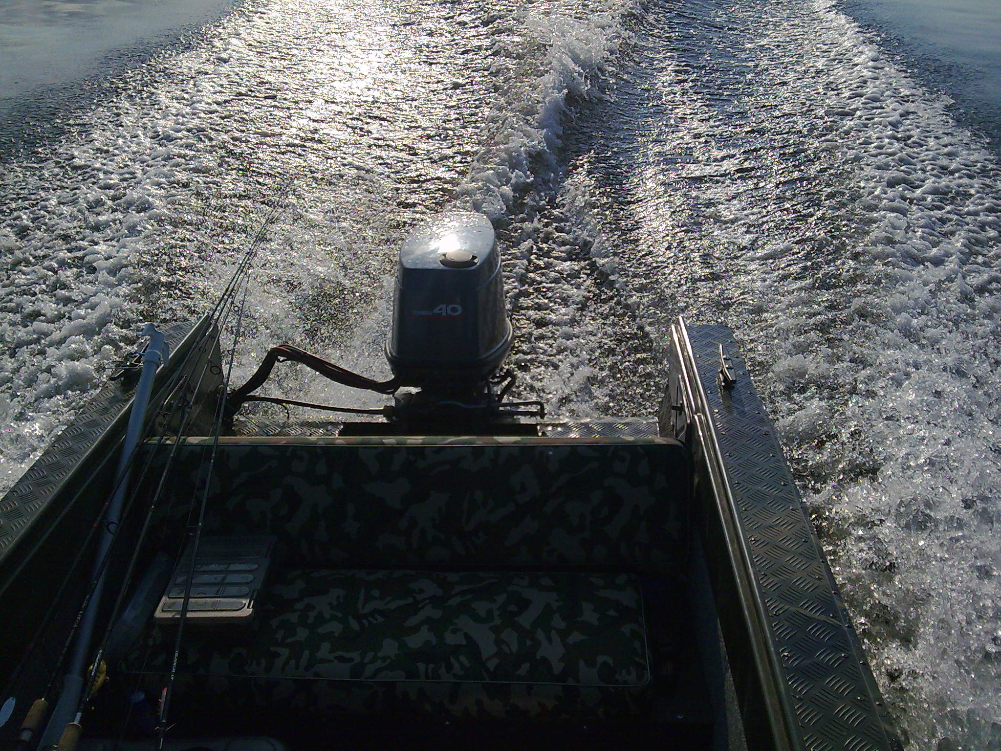

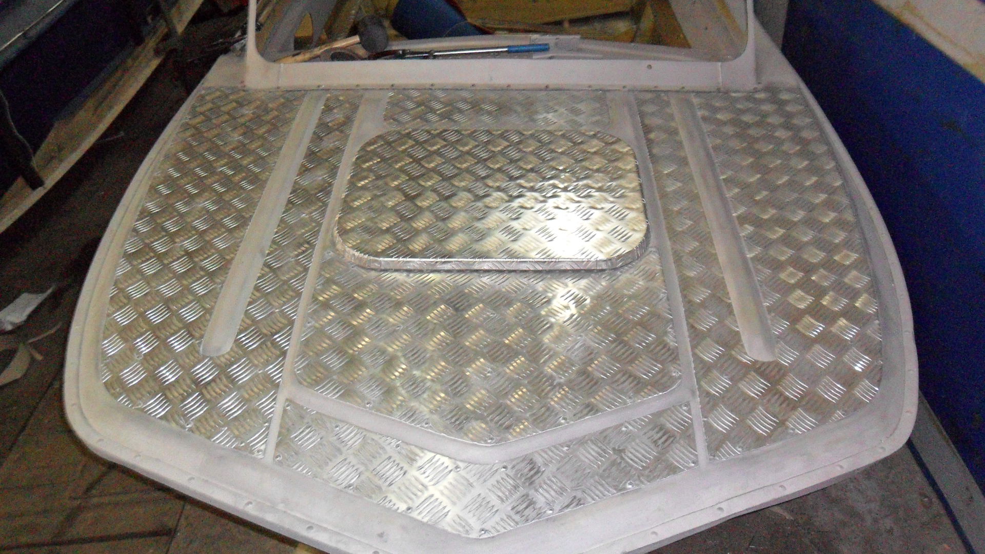

Для коллекции пару фото (не самые конечно информативные, но что нашел).
ПыСы - Яма 40 - нога длинная.

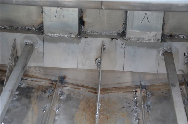

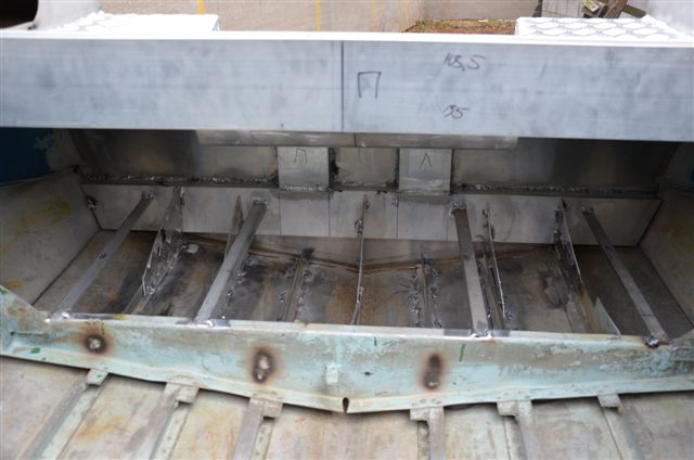

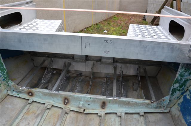

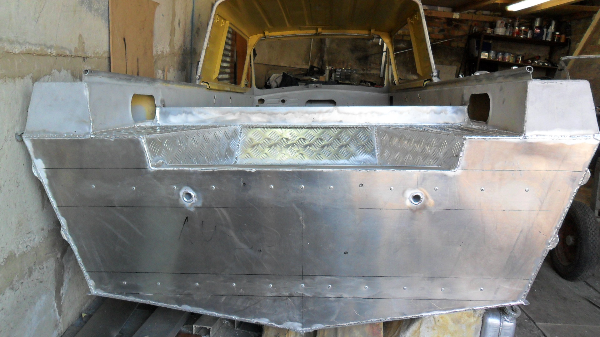

мои работы по Сарепте
обращайтесь если чЁ . . .
Так уж это твои работы
не выдержит 115, самое максимальное это 50, усиления нет никакого, привязка к днищу косынки и по три точки, порвет
Давайповробуем Сергей, я за свою работу гарантию даю. Ты его вживую видел, а не только на фото? Фото не передаёт всех деталей и всех усилений.
Ну и твоё заявление очень смелое по поводу 50 И вообще по поводу усиления, видать фотки плохо смотрел.

Транец сделан шикарно! Так чья это работа? Гена твоя?
По поводу 115л.с. - это шутка?

Моя и моих ребят.По поводу 115 не шутка

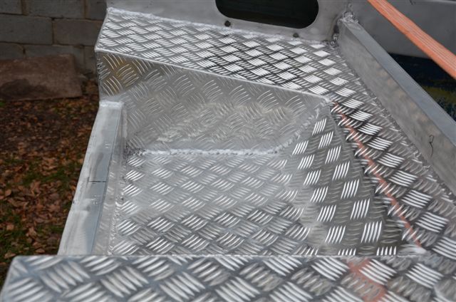

можно делать так

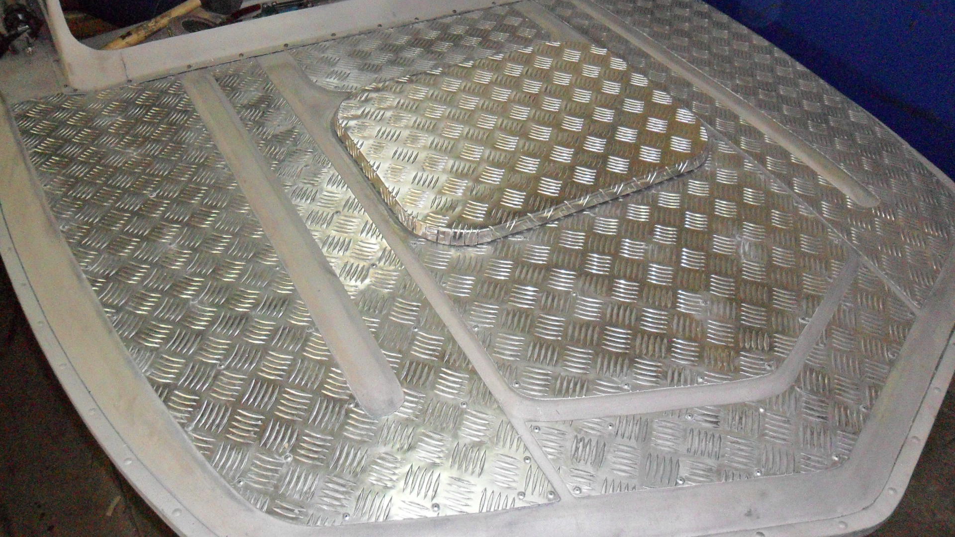

фото

Цельно тоже симпотно !!!
Люк думали делать так же, но он такой хлипкий, что решили сделать его полностью с рефлёнки . . .
