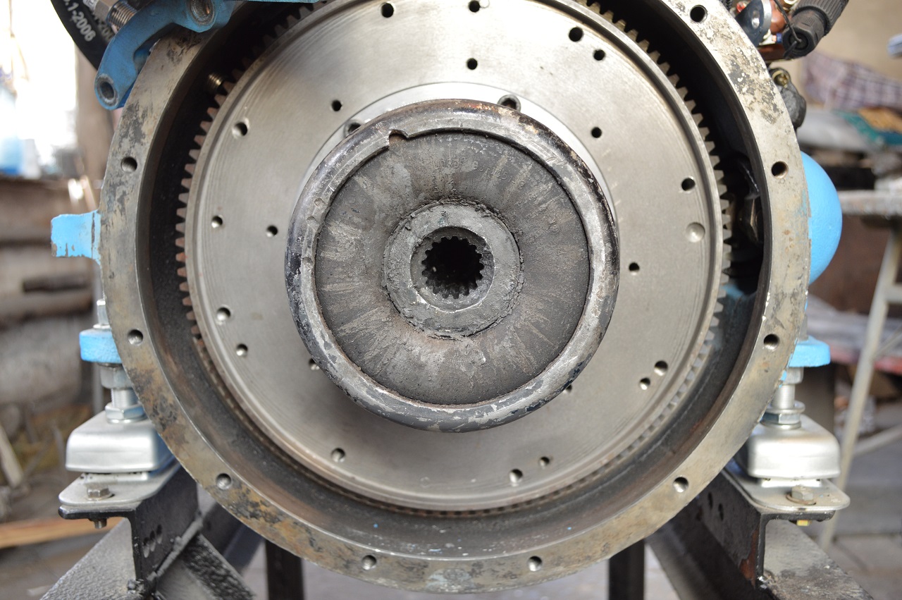

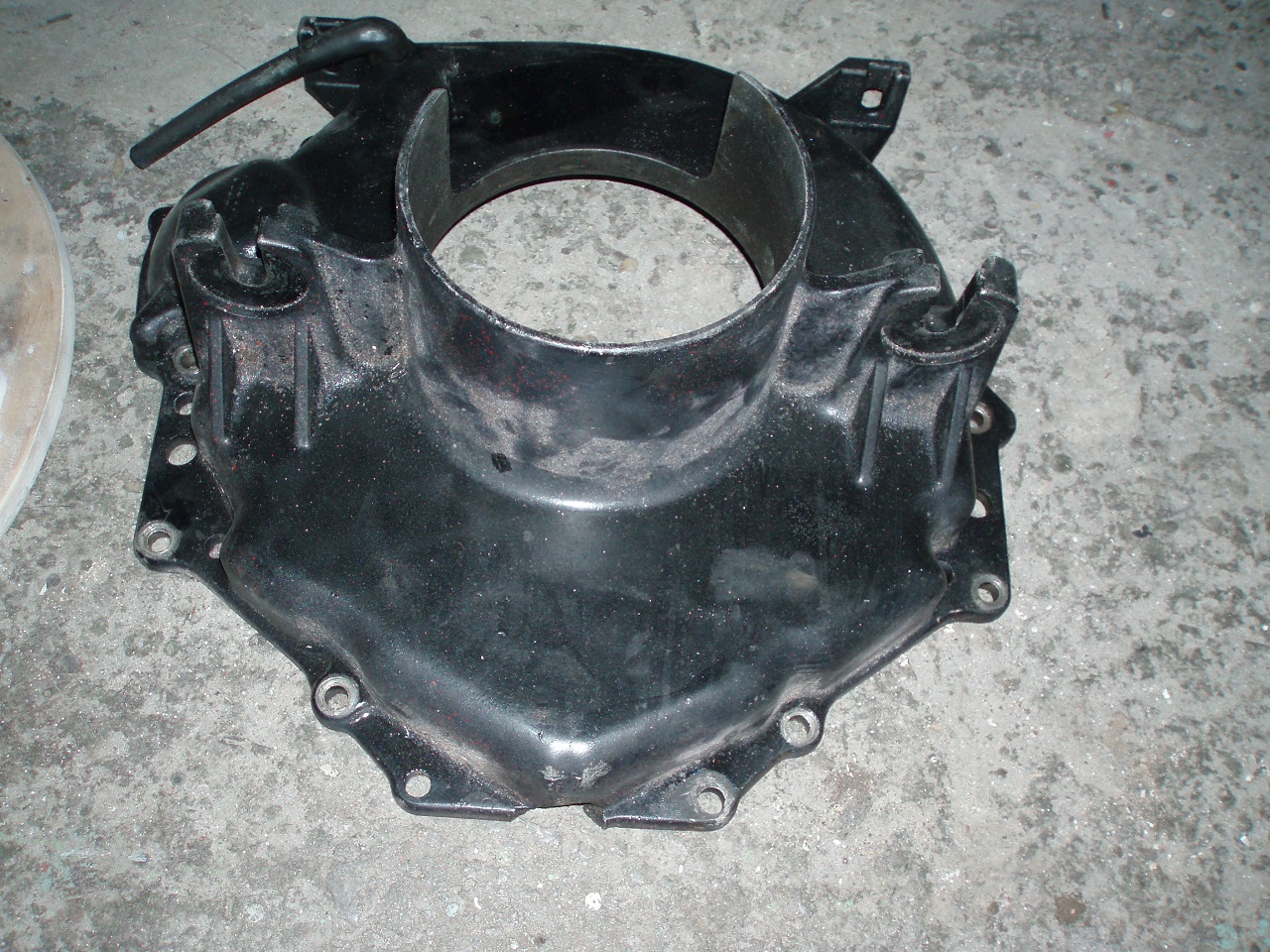

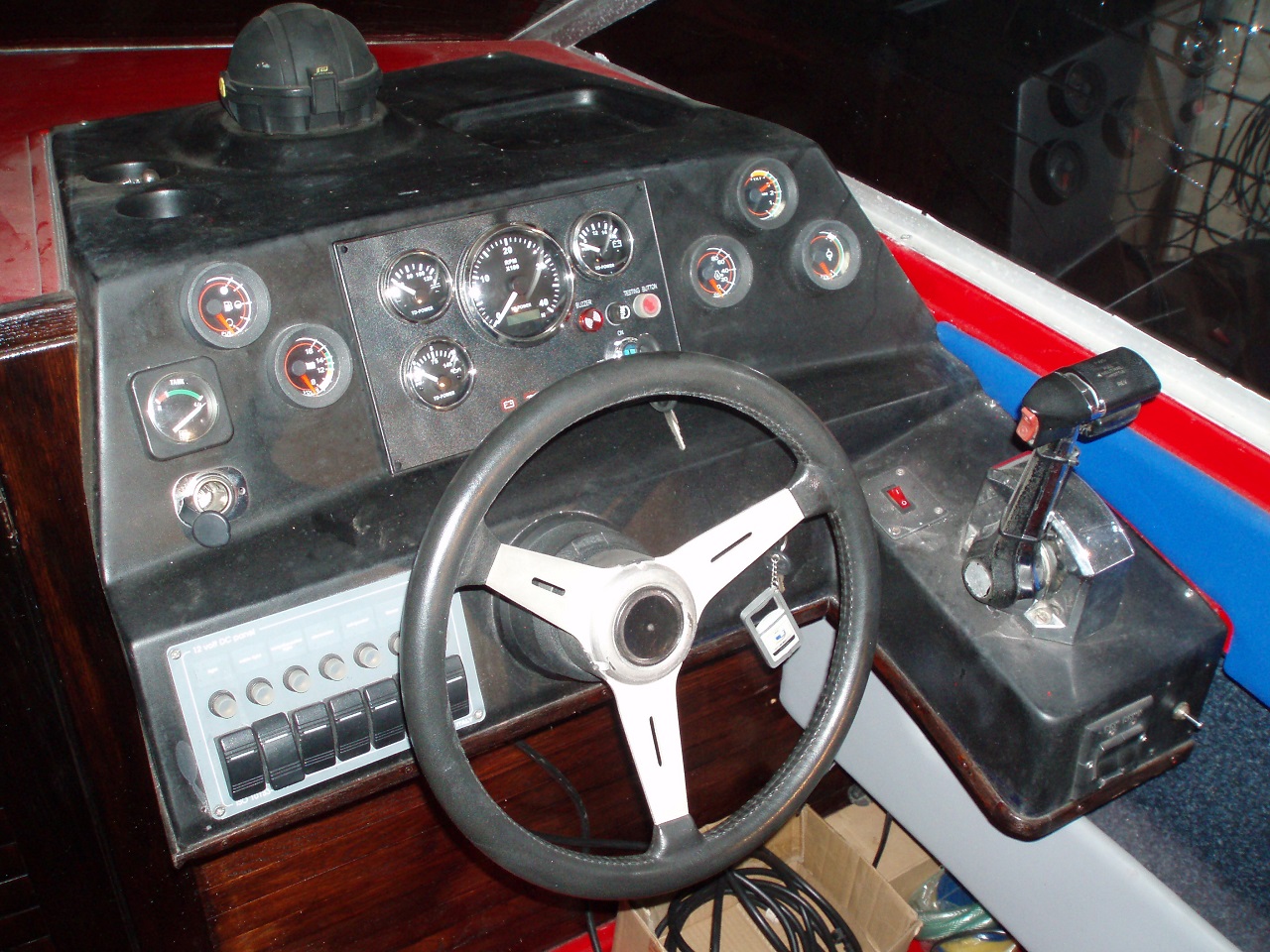

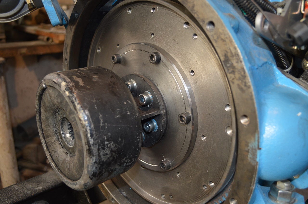

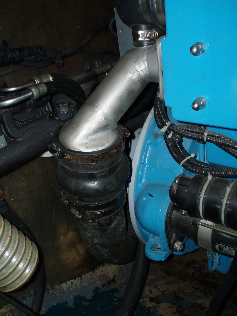

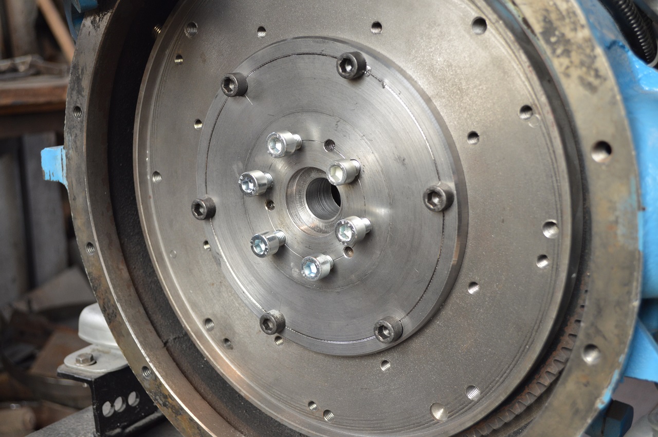

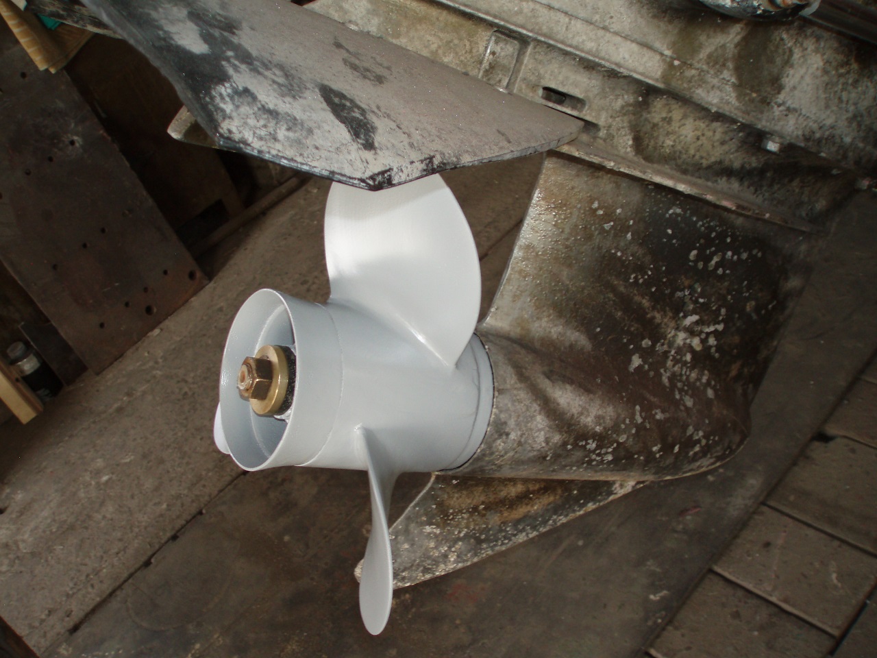

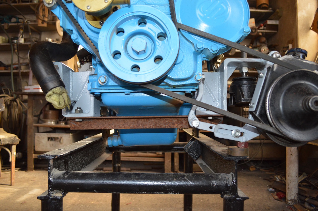

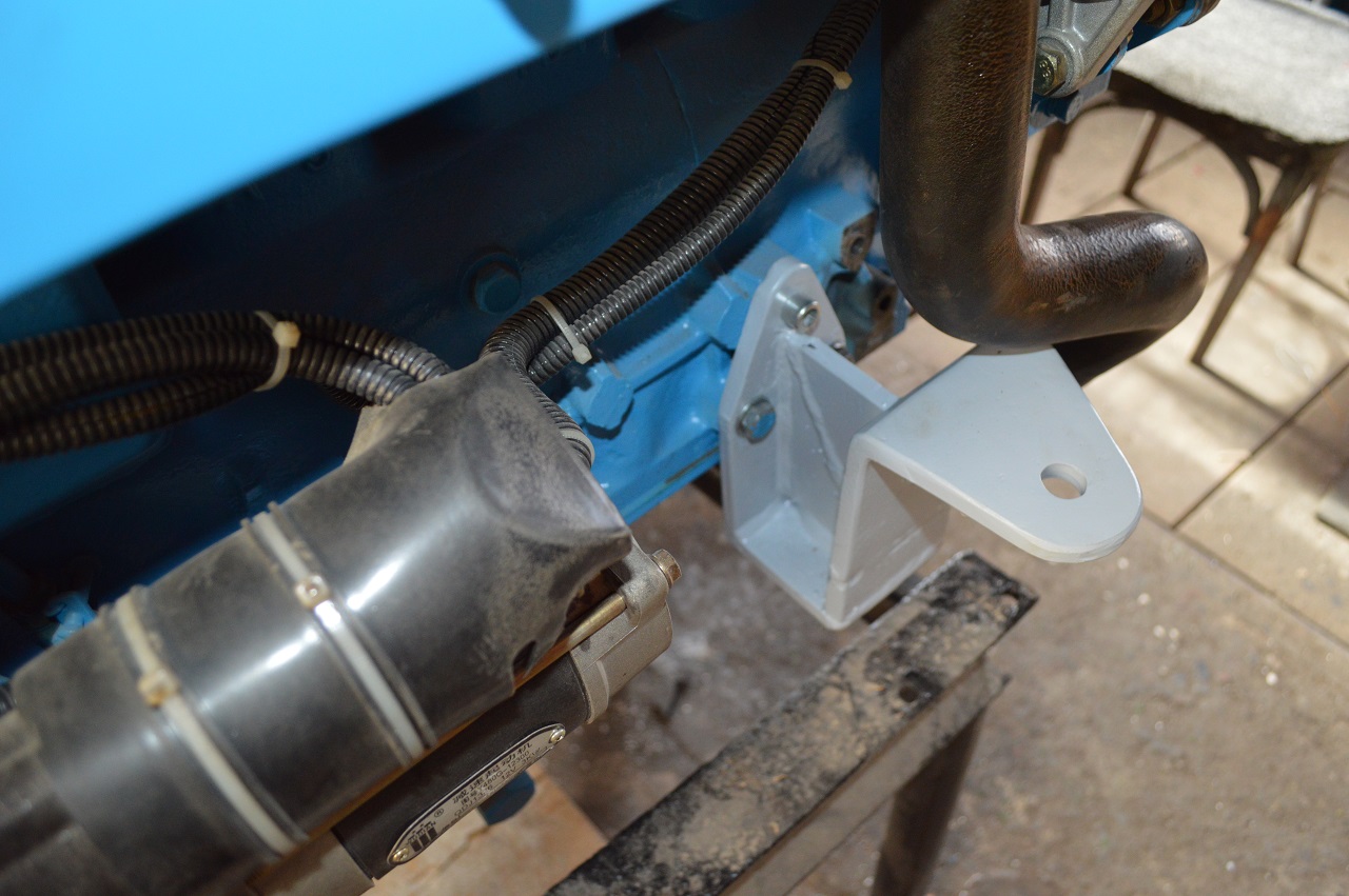

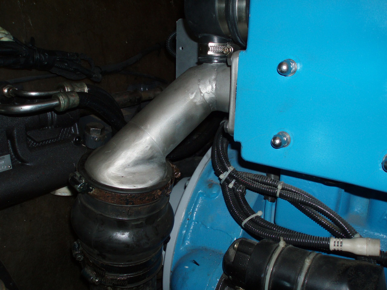

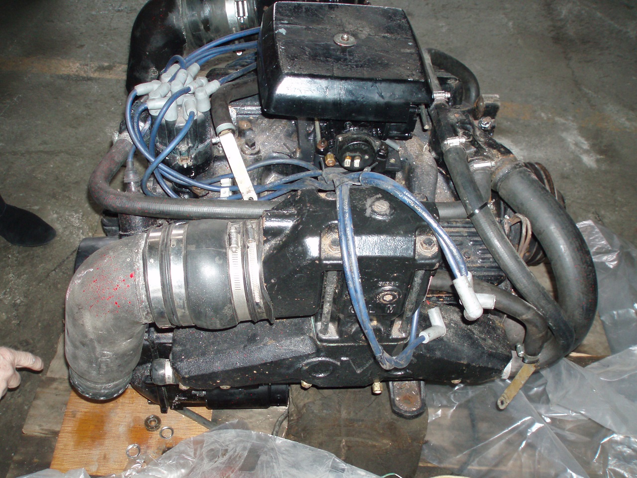

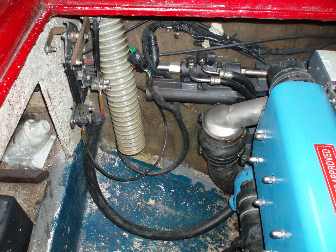

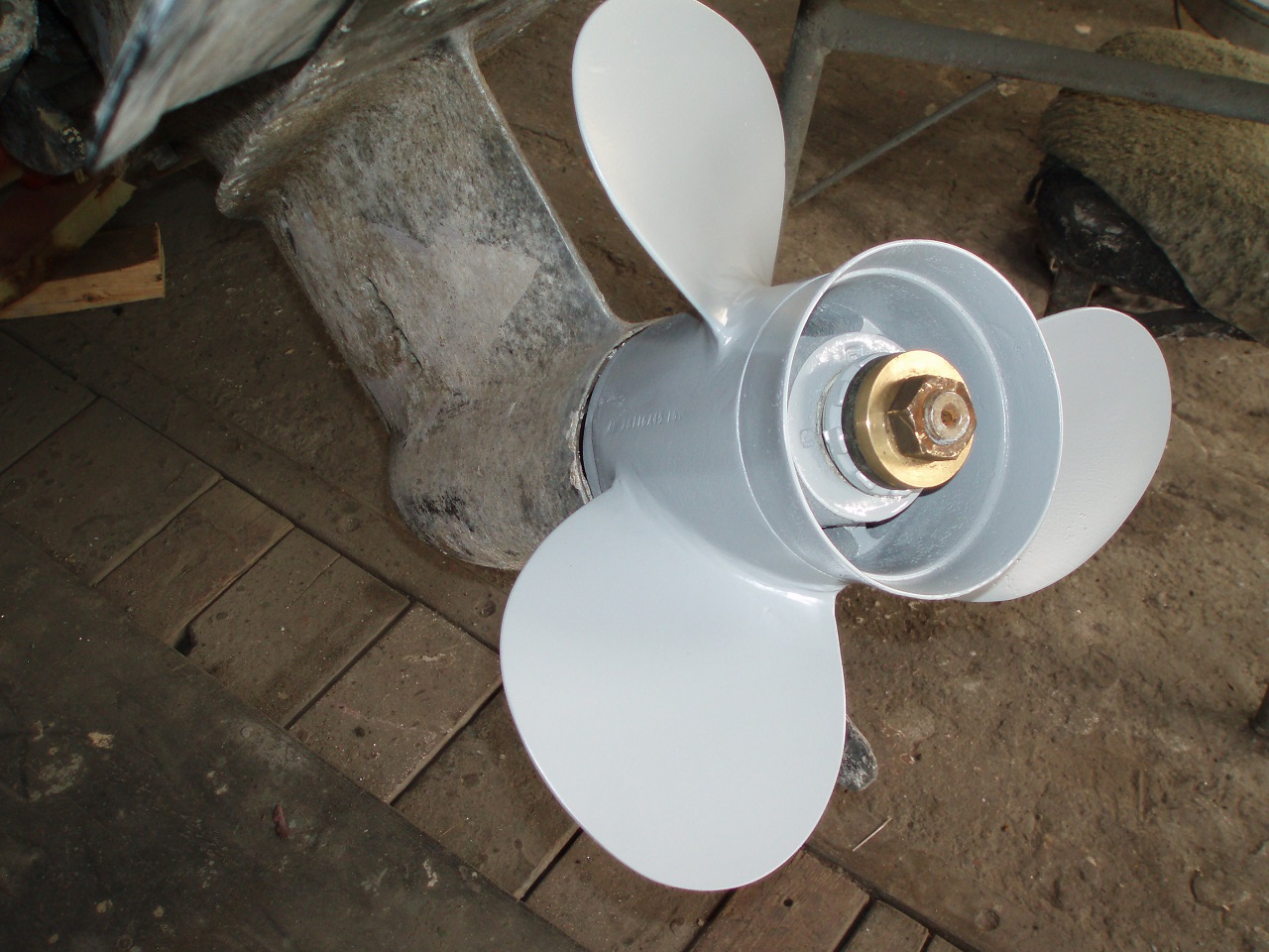

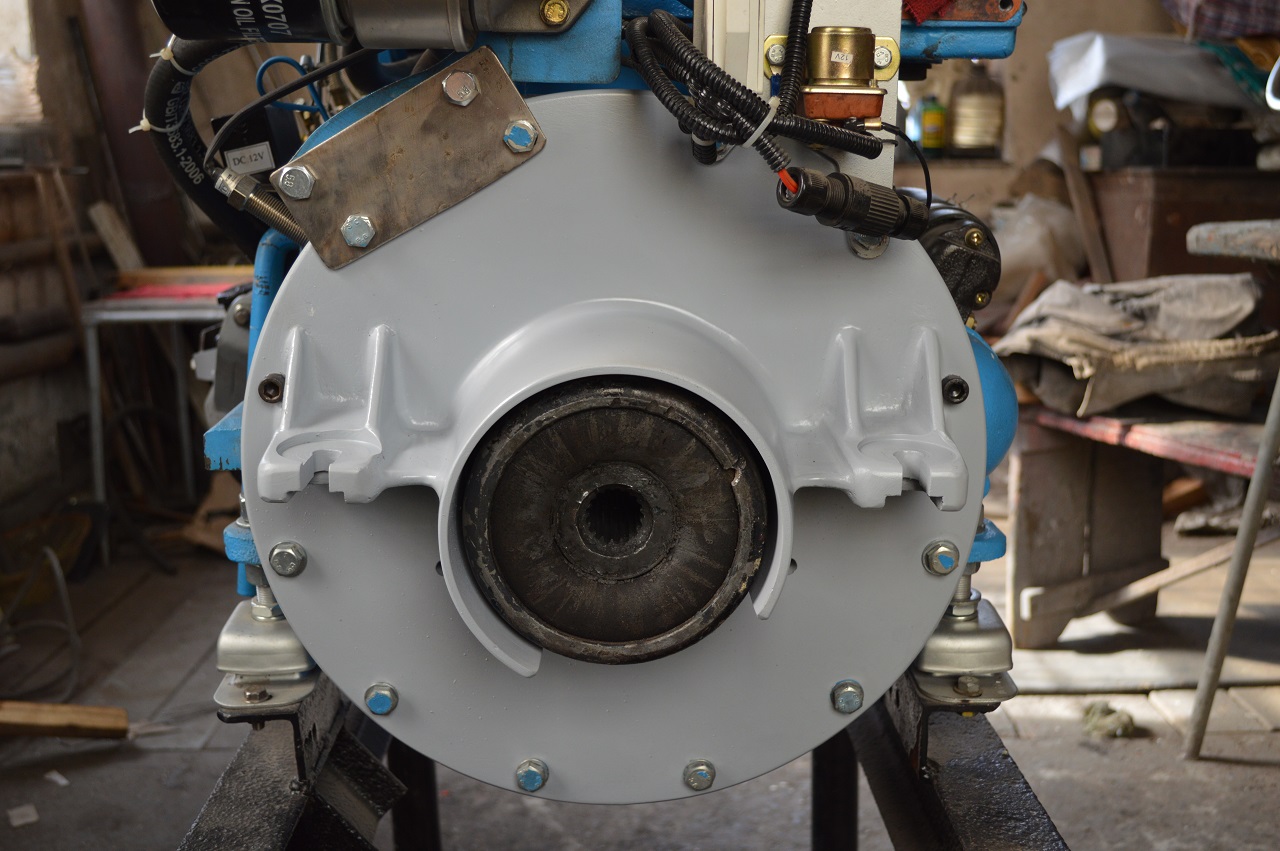

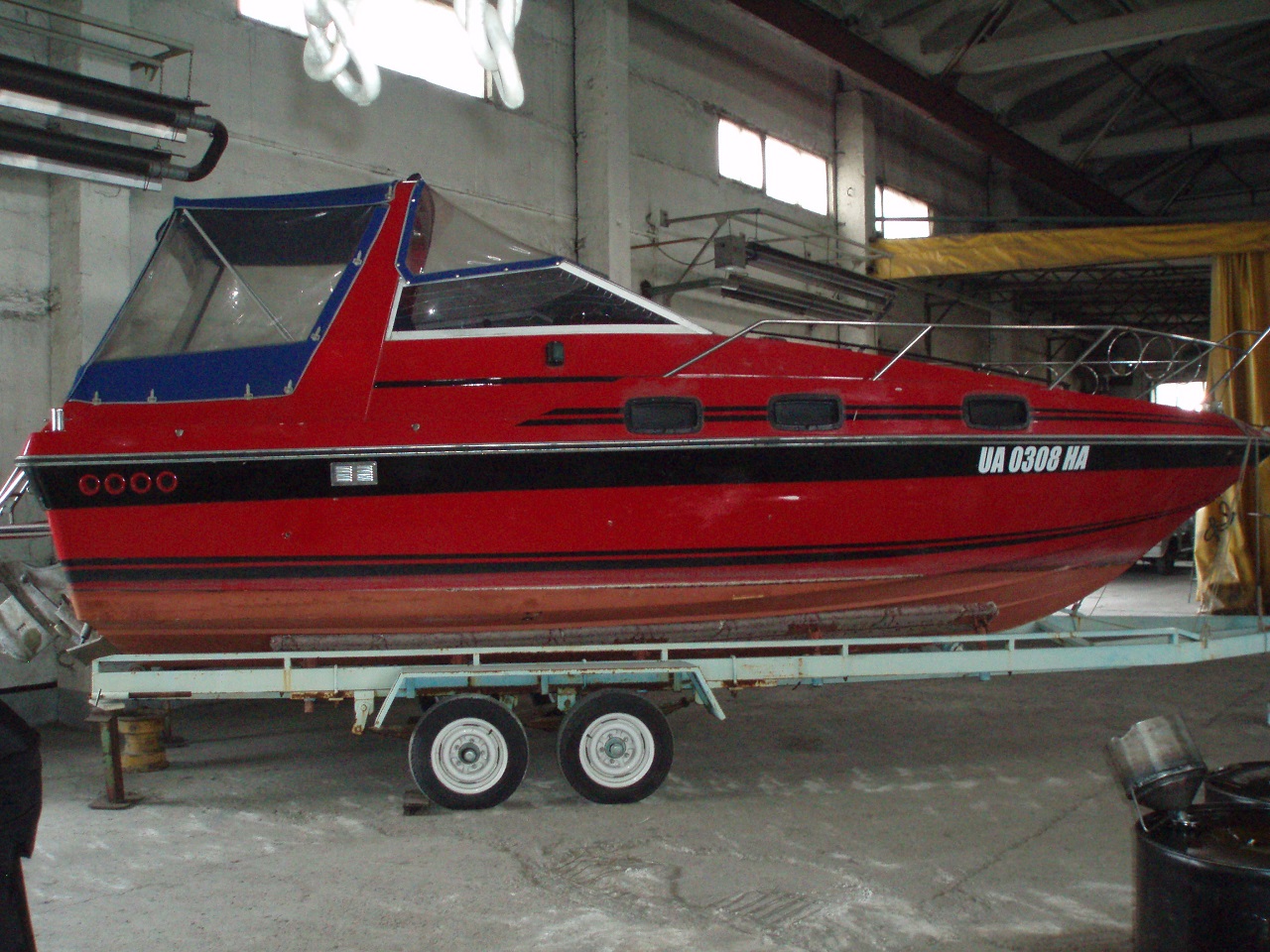

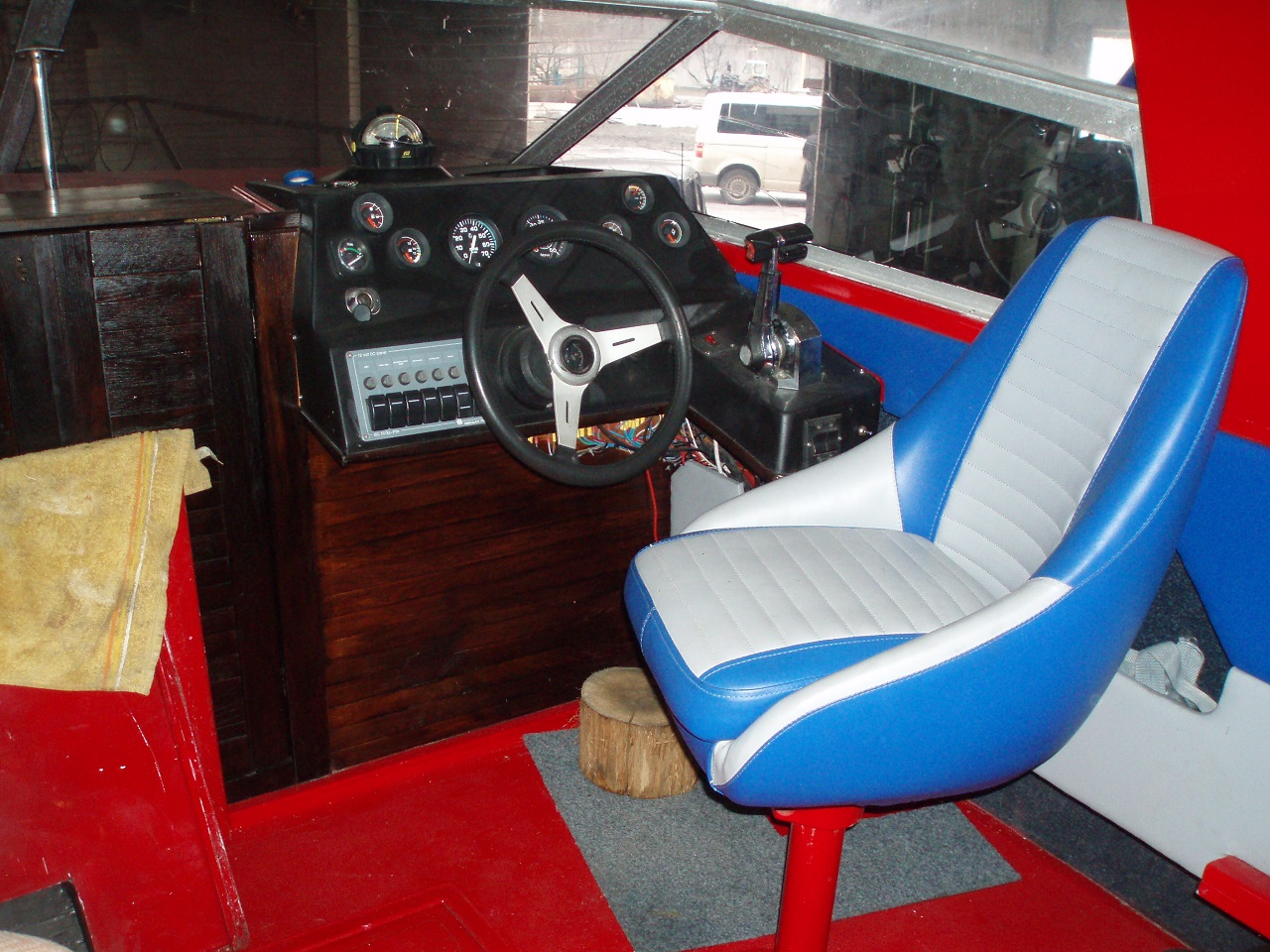

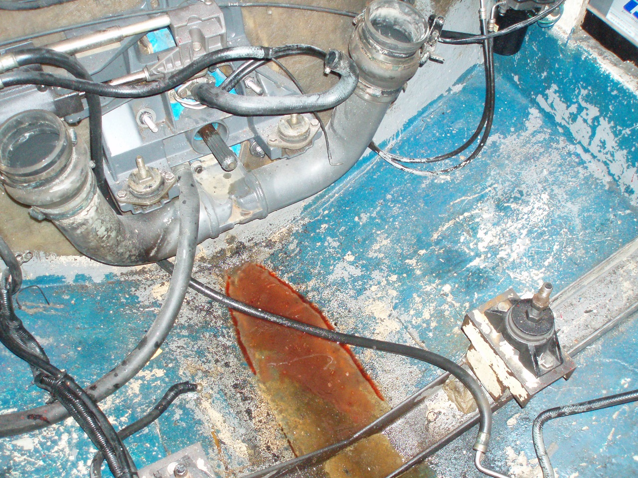

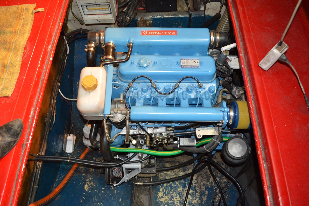

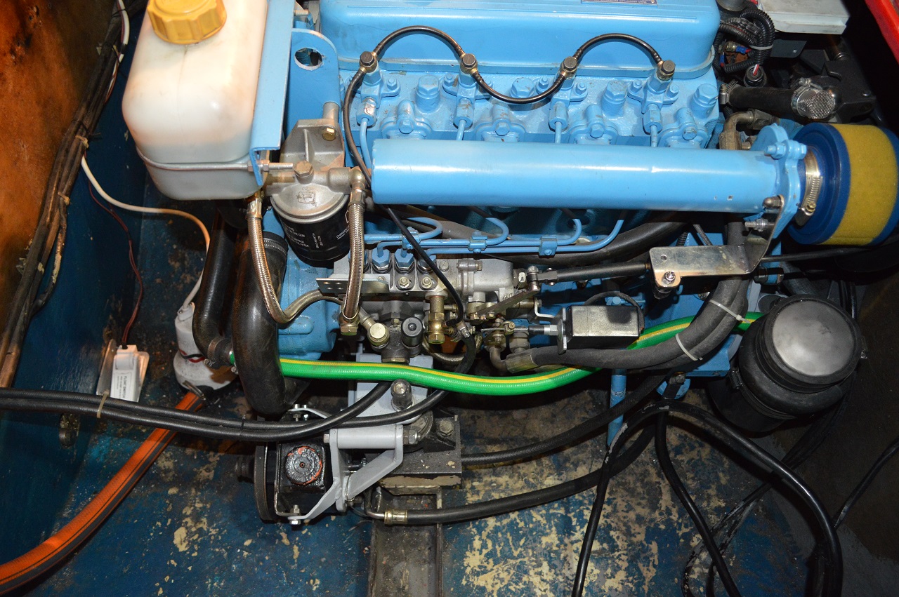

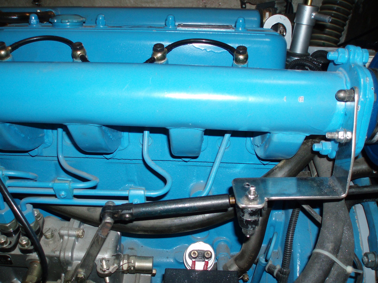

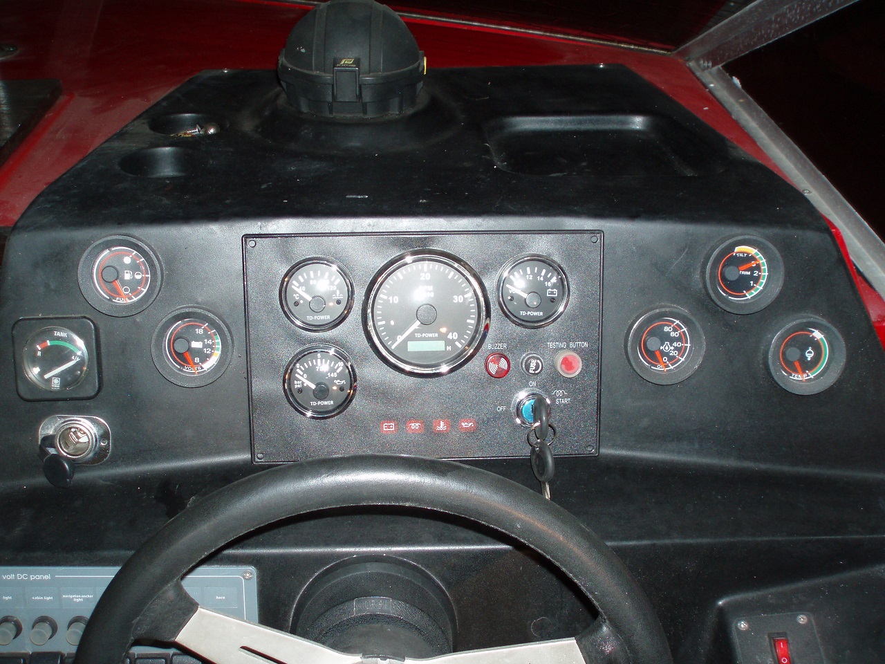

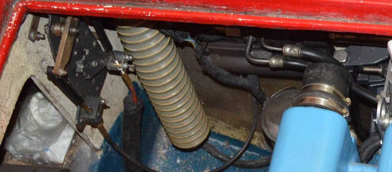

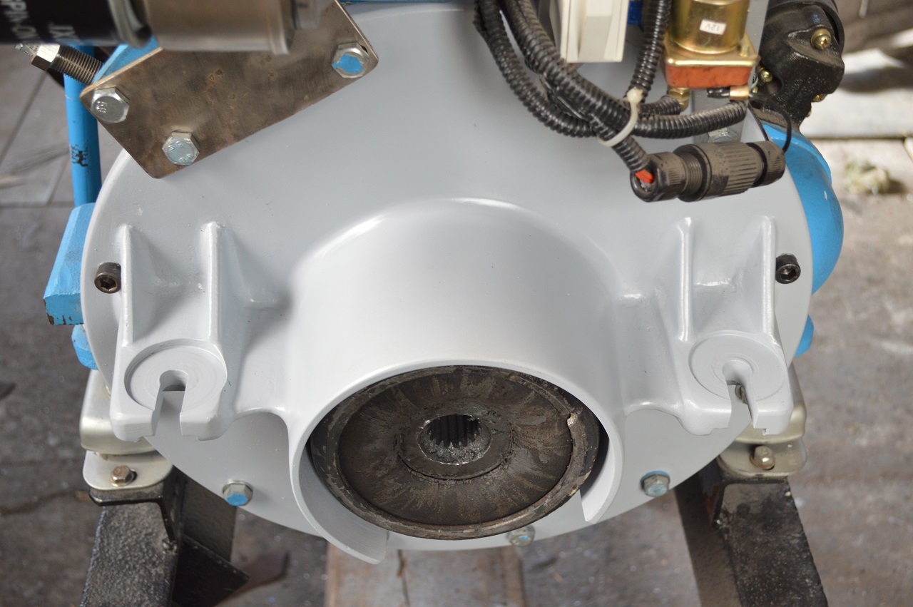

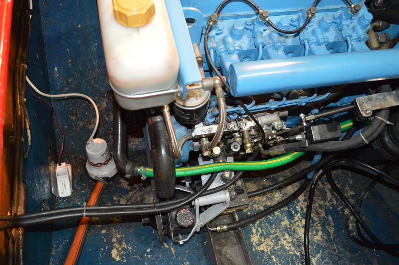

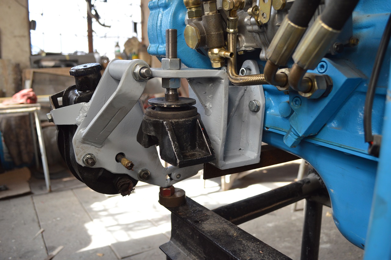

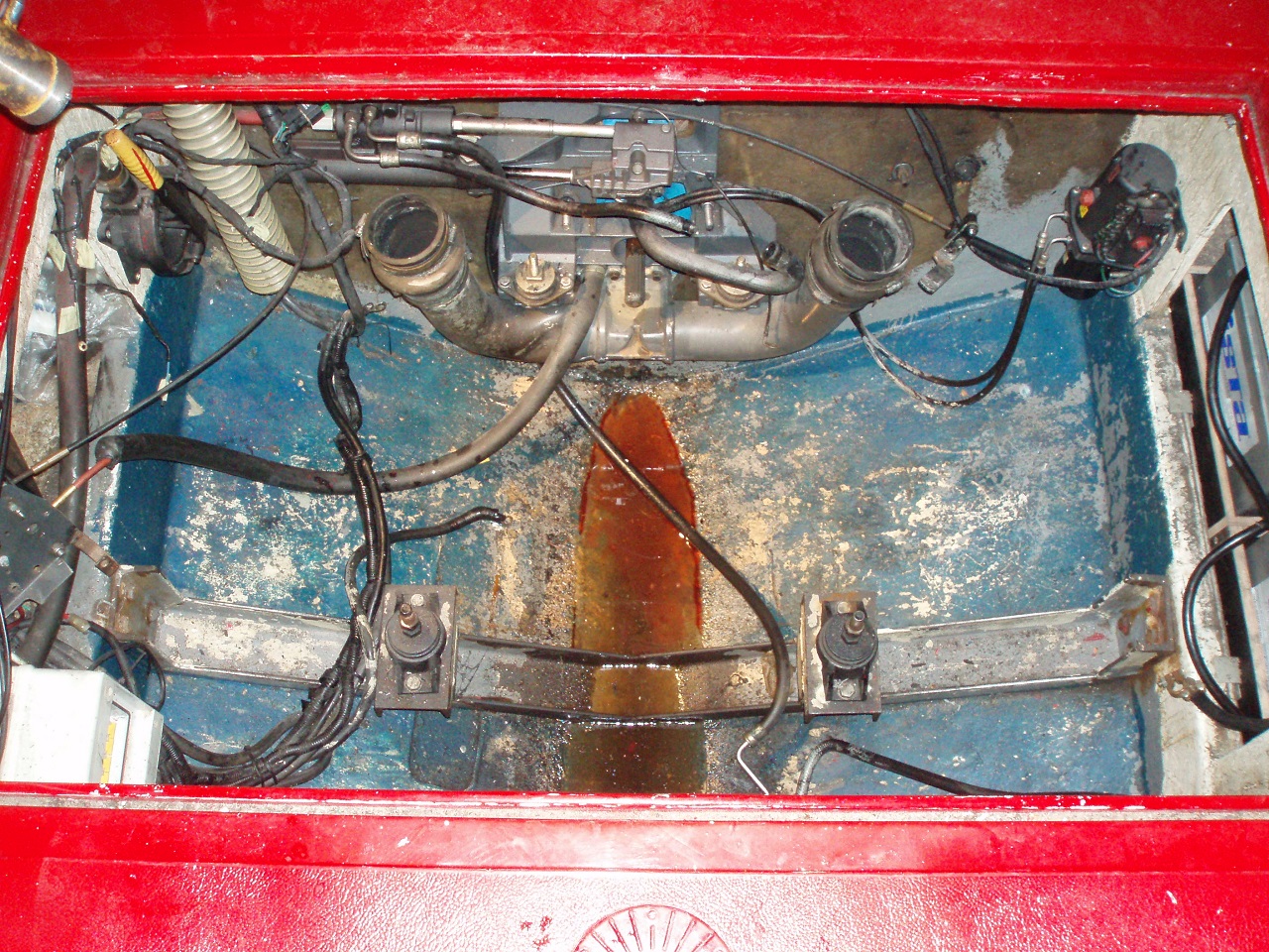

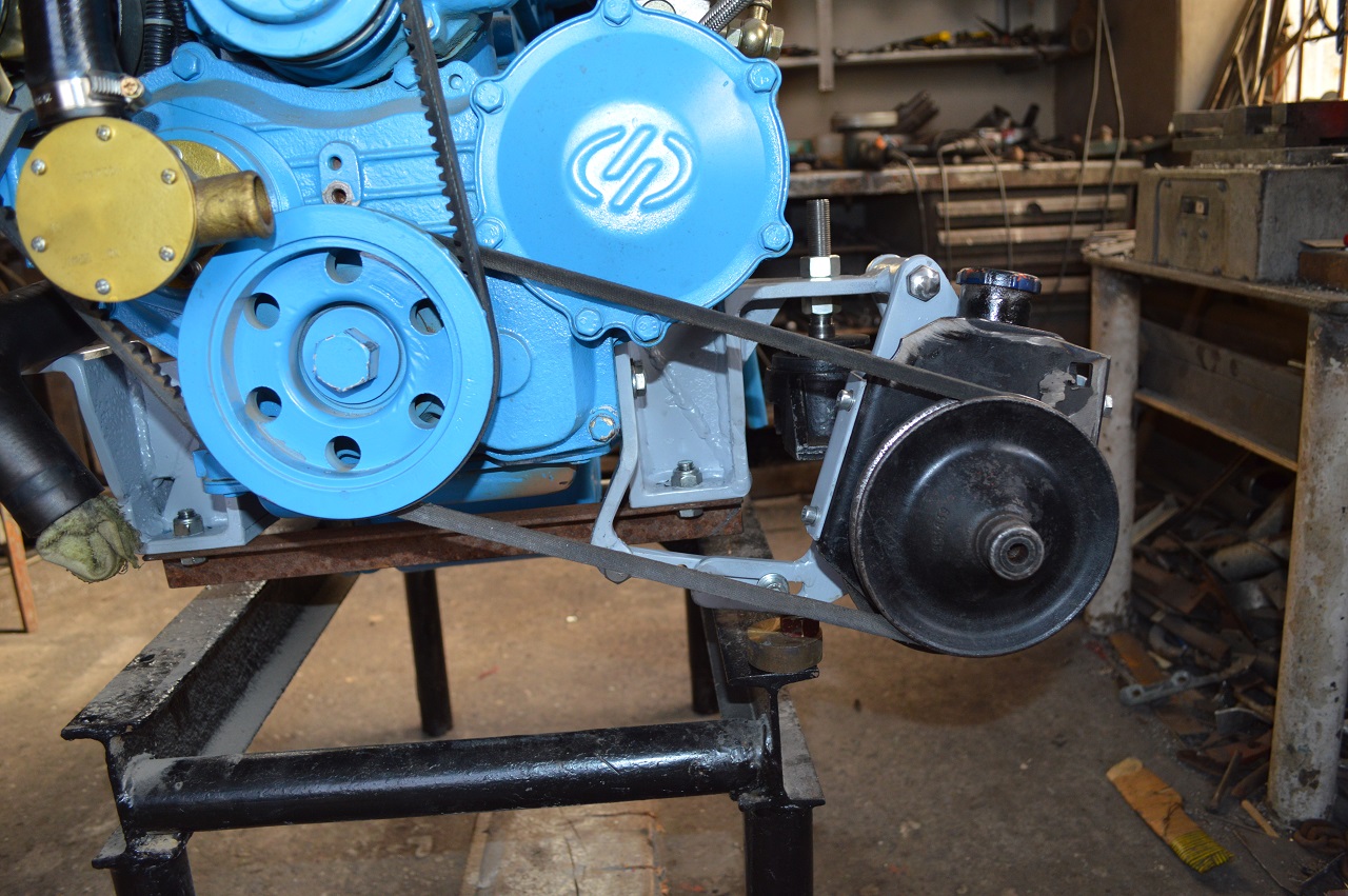

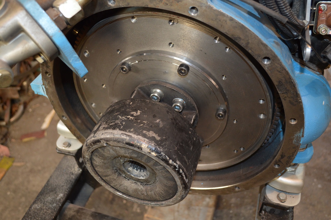

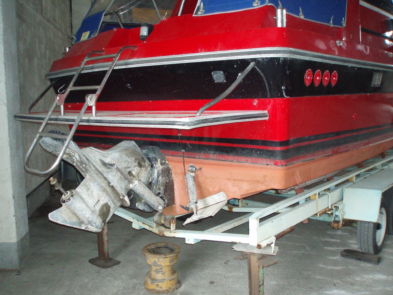

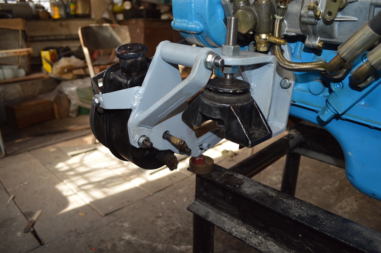

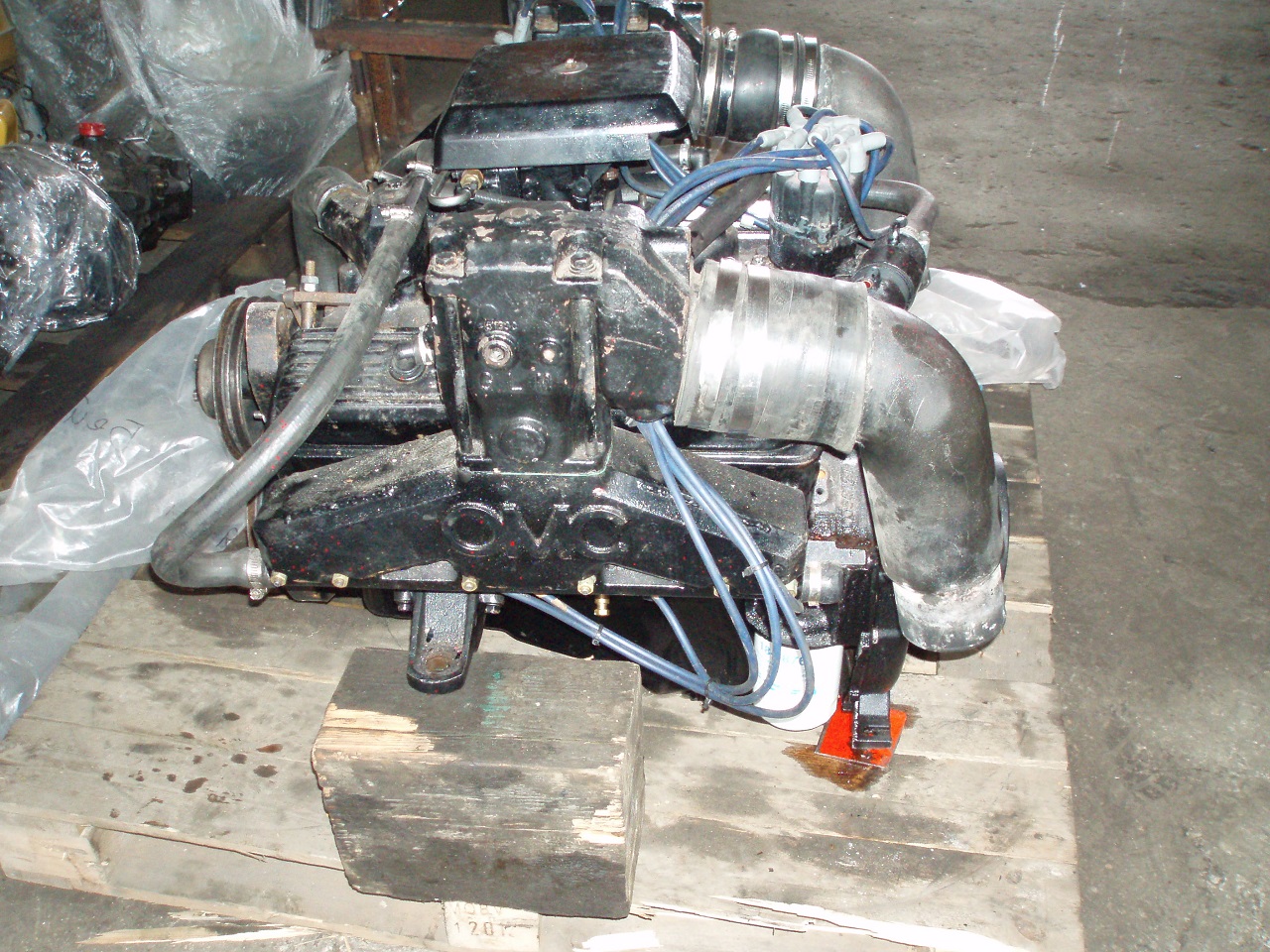

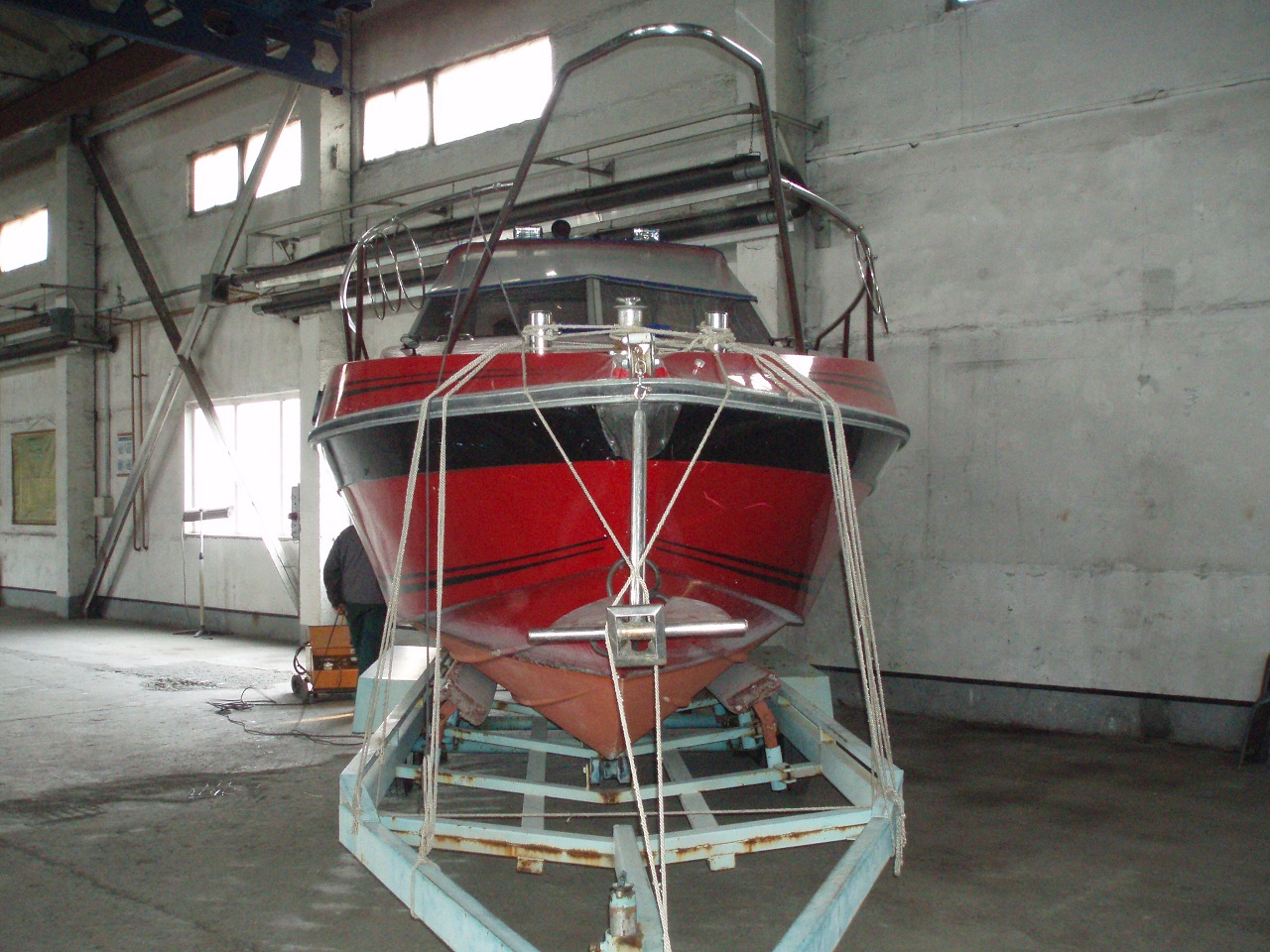

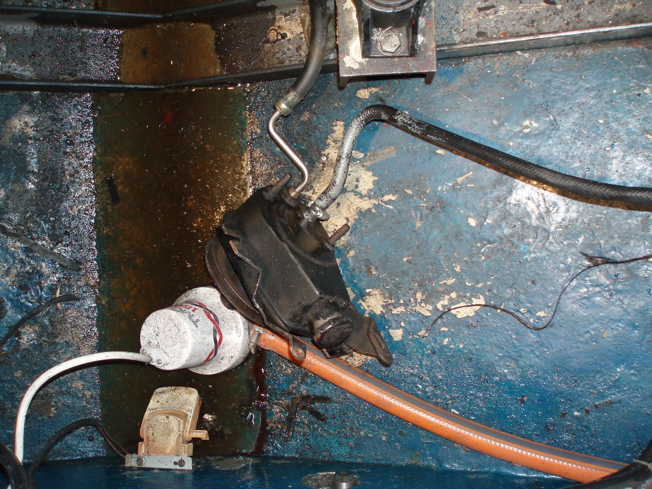

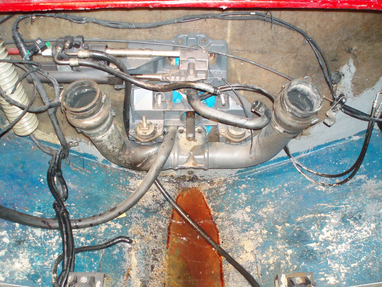

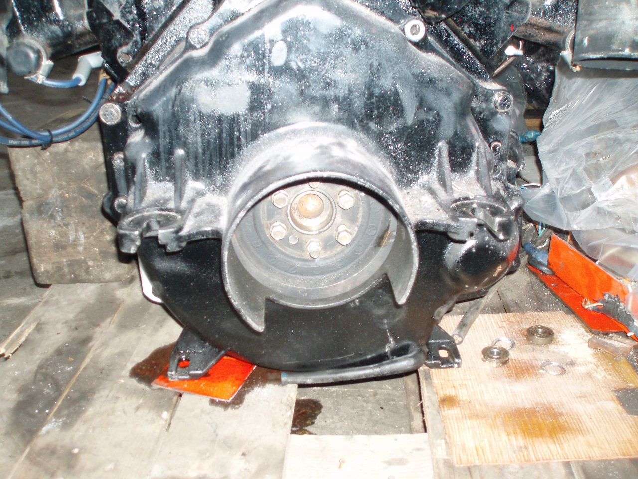

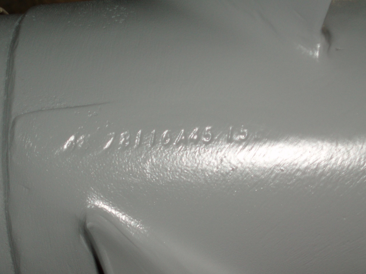

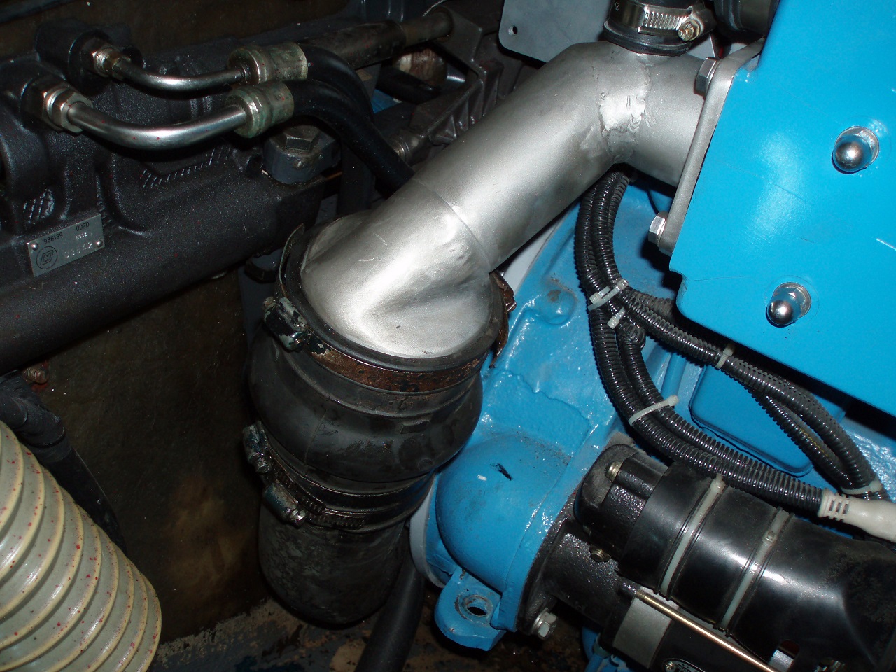

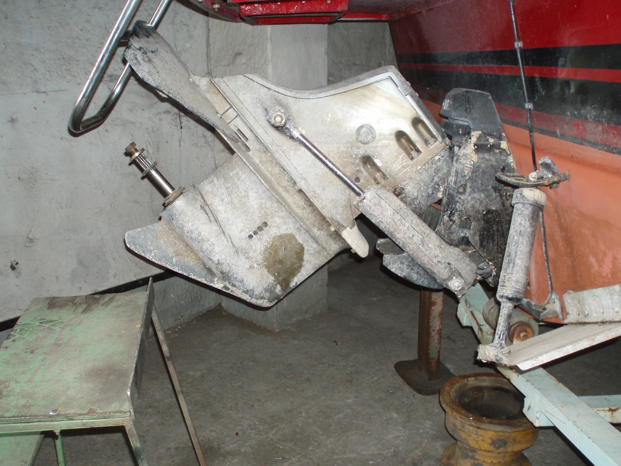

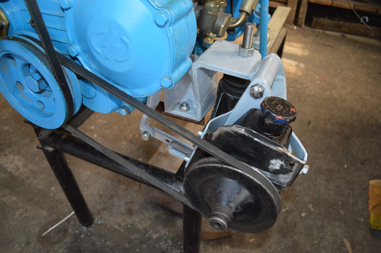

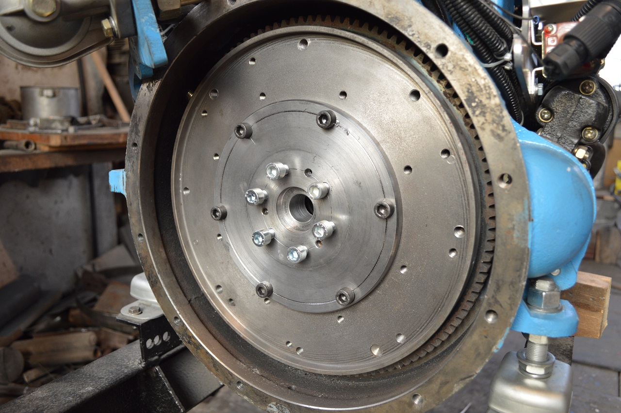

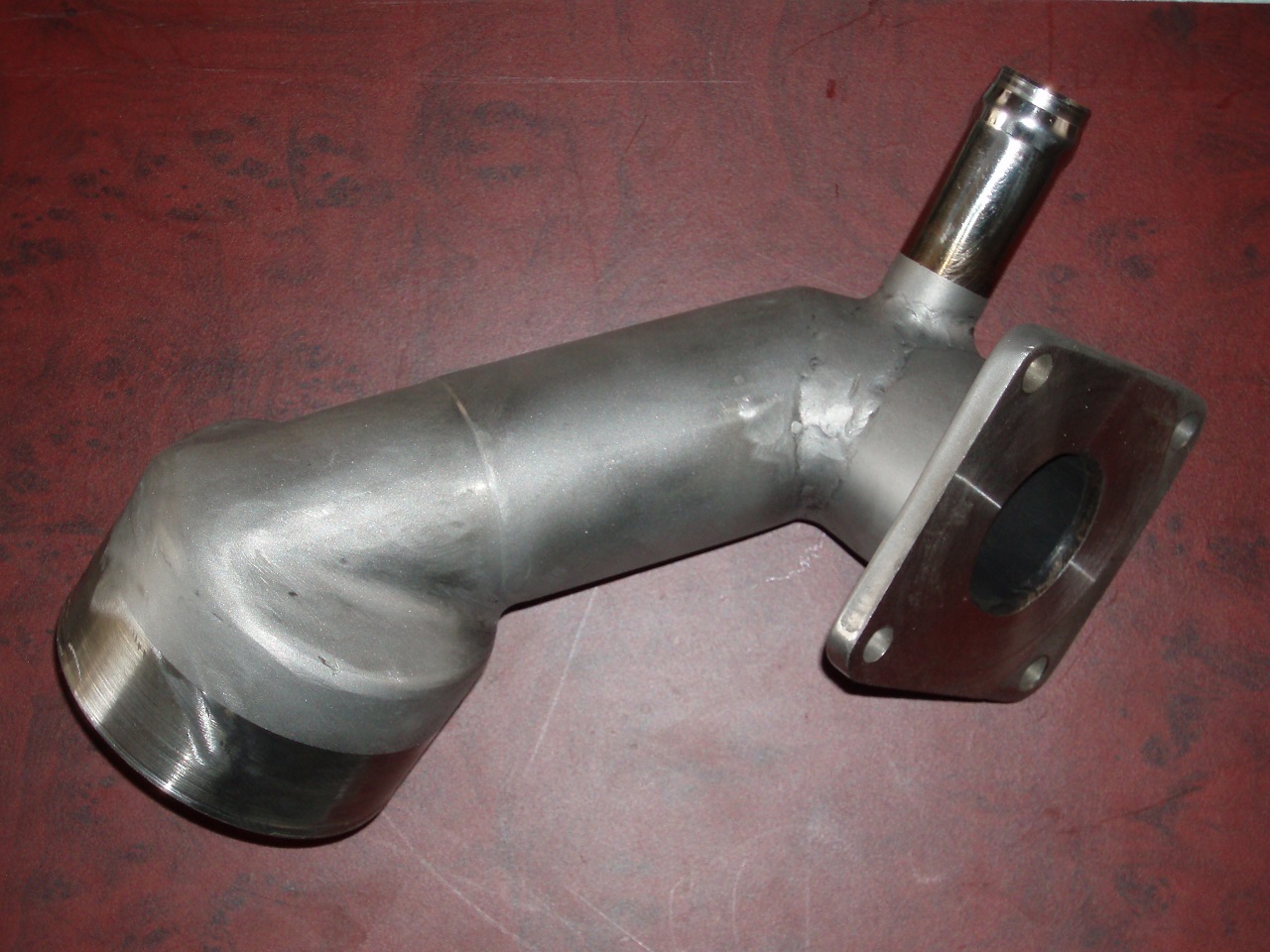

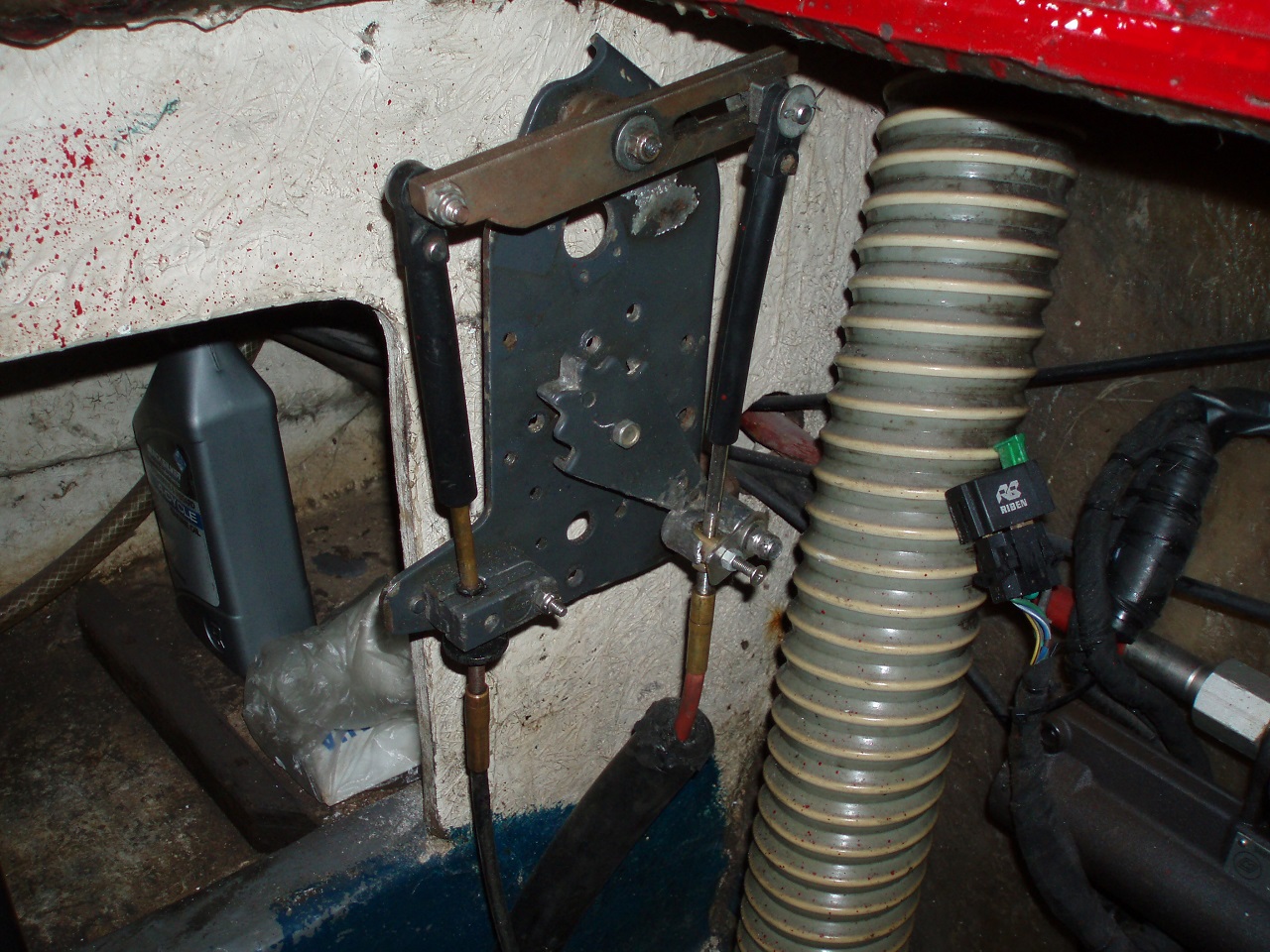

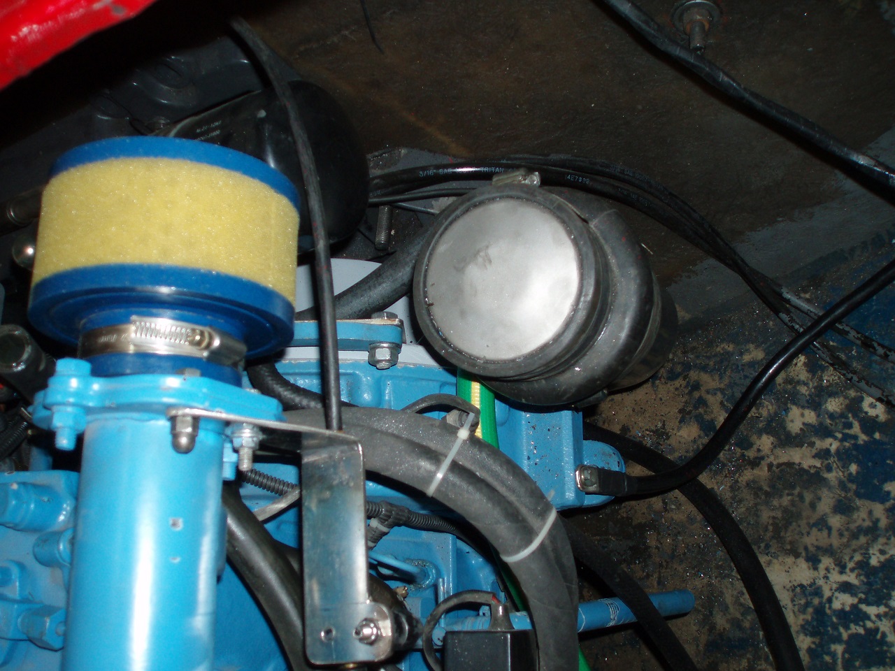

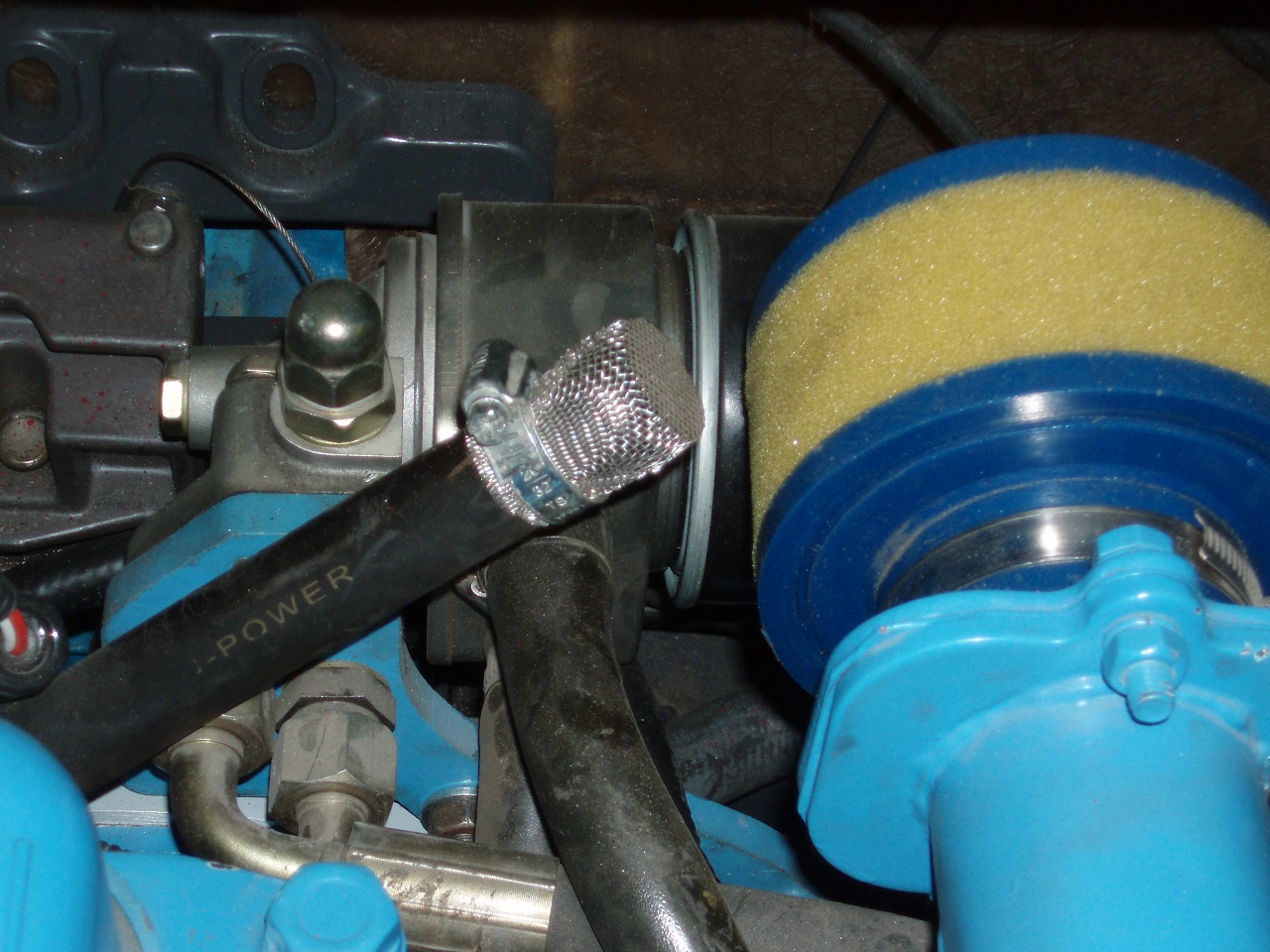

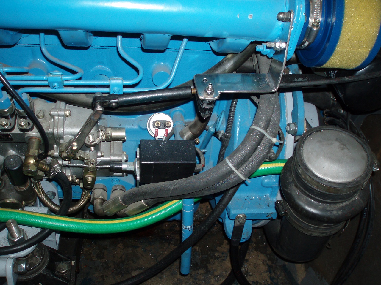

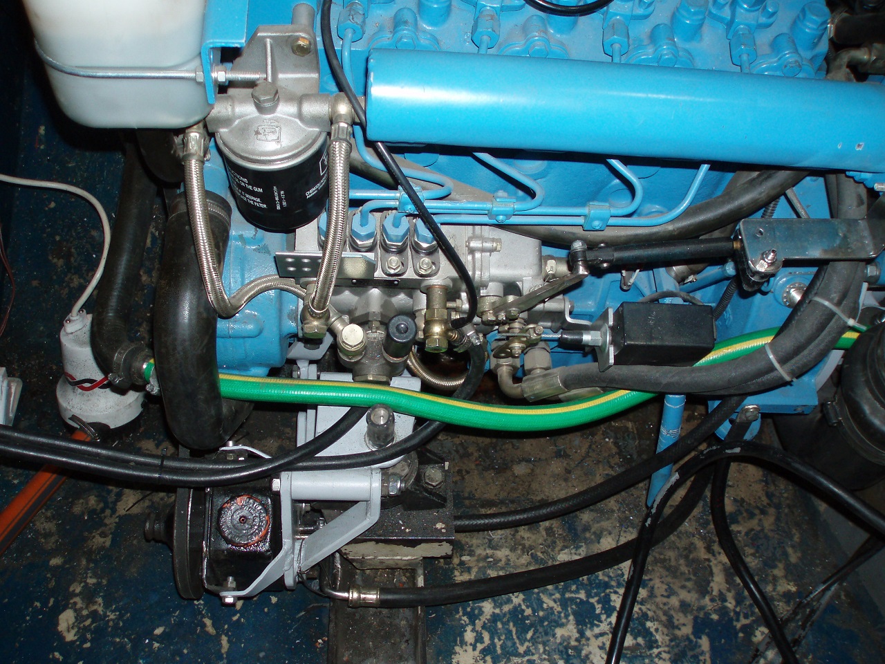

Случилось так, что на стареньком Baylinerе разморозили двигатель.
Двигатель, как и катер очень старенький OMC V8 5.0L с ПОК Cobra. Поэтому восстановить данный мотор никто не рискнул. Тогда владельцы катера обратились к нам с просьбой - установить на Bayliner TDME. Конечно мы стали объяснять, что замена двигателя в 195 кВт с оборотами 4800 на 34.3 кВт с 3000 об/мин (другого просто нет в наличии) чистой воды авантюра и гарантировать какие-то скорости мы не можем. Но владельцы катера хотят хоть как-то проводить время на воде, не смотря на все нюансы неравнозначной замены. Мы проинспектировали катер и начали мероприятия по замене двигателя.
Назва:  Bayliner TDME-185 1.jpg
Переглядів: 741
Розмір:  542,3 КБ
ID:	87058   Щоб збільшити малюнок, клацніть по ньому
Назва:  Bayliner TDME-185 2.jpg
Переглядів: 655
Розмір:  490,2 КБ
ID:	87059   Щоб збільшити малюнок, клацніть по ньому
Назва:  Bayliner TDME-185 3.jpg
Переглядів: 676
Розмір:  491,7 КБ
ID:	87060   Щоб збільшити малюнок, клацніть по ньому
Назва:  Bayliner TDME-185 4.jpg
Переглядів: 722
Розмір:  437,0 КБ
ID:	87061   Щоб збільшити малюнок, клацніть по ньому
Назва:  Bayliner TDME-185 5.jpg
Переглядів: 663
Розмір:  414,6 КБ
ID:	87062   Щоб збільшити малюнок, клацніть по ньому
Назва:  Bayliner TDME-185 6.jpg
Переглядів: 684
Розмір:  409,5 КБ
ID:	87063   Щоб збільшити малюнок, клацніть по ньому
Назва:  Bayliner TDME-185 7.jpg
Переглядів: 642
Розмір:  442,0 КБ
ID:	87064   Щоб збільшити малюнок, клацніть по ньому
Назва:  Bayliner TDME-185 8.jpg
Переглядів: 693
Розмір:  423,2 КБ
Назва:  Bayliner TDME-185 9.jpg
Переглядів: 618
Розмір:  670,7 КБ
ID:	87066   Щоб збільшити малюнок, клацніть по ньому
Назва:  Bayliner TDME-185 10.jpg
Переглядів: 639
Розмір:  649,1 КБ
ID:	87067   Щоб збільшити малюнок, клацніть по ньому
Назва:  Bayliner TDME-185 11.jpg
Переглядів: 676
Розмір:  424,0 КБ
ID:	87068   Щоб збільшити малюнок, клацніть по ньому
Назва:  Bayliner TDME-185 12.jpg
Переглядів: 630
Розмір:  376,7 КБ
ID:	87069   Щоб збільшити малюнок, клацніть по ньому
Назва:  Bayliner TDME-185 13.jpg
Переглядів: 642
Розмір:  656,7 КБ
ID:	87070   Щоб збільшити малюнок, клацніть по ньому
Назва:  Bayliner TDME-185 14.jpg
Переглядів: 661
Розмір:  626,0 КБ
ID:	87071   Щоб збільшити малюнок, клацніть по ньому
Назва:  Bayliner TDME-185 15.jpg
Переглядів: 618
Розмір:  702,6 КБ
ID:	87072   Щоб збільшити малюнок, клацніть по ньому
Назва:  Bayliner TDME-185 16.jpg
Переглядів: 647
Розмір:  468,8 КБ
Назва:  Bayliner TDME-185 17.jpg
Переглядів: 631
Розмір:  282,9 КБ
ID:	87074   Щоб збільшити малюнок, клацніть по ньому
Назва:  Bayliner TDME-185 18.jpg
Переглядів: 621
Розмір:  436,2 КБ

Интересная замена!
У нас, вместо Вольва Пента, поставили двигатель от Форда (старый Американский автобус), V-8, 5.0L
Буду следить за темой!

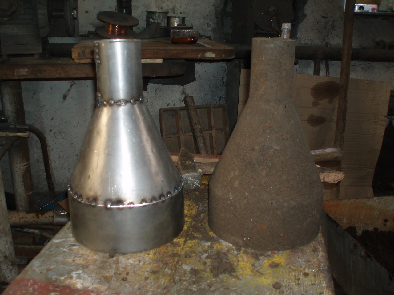

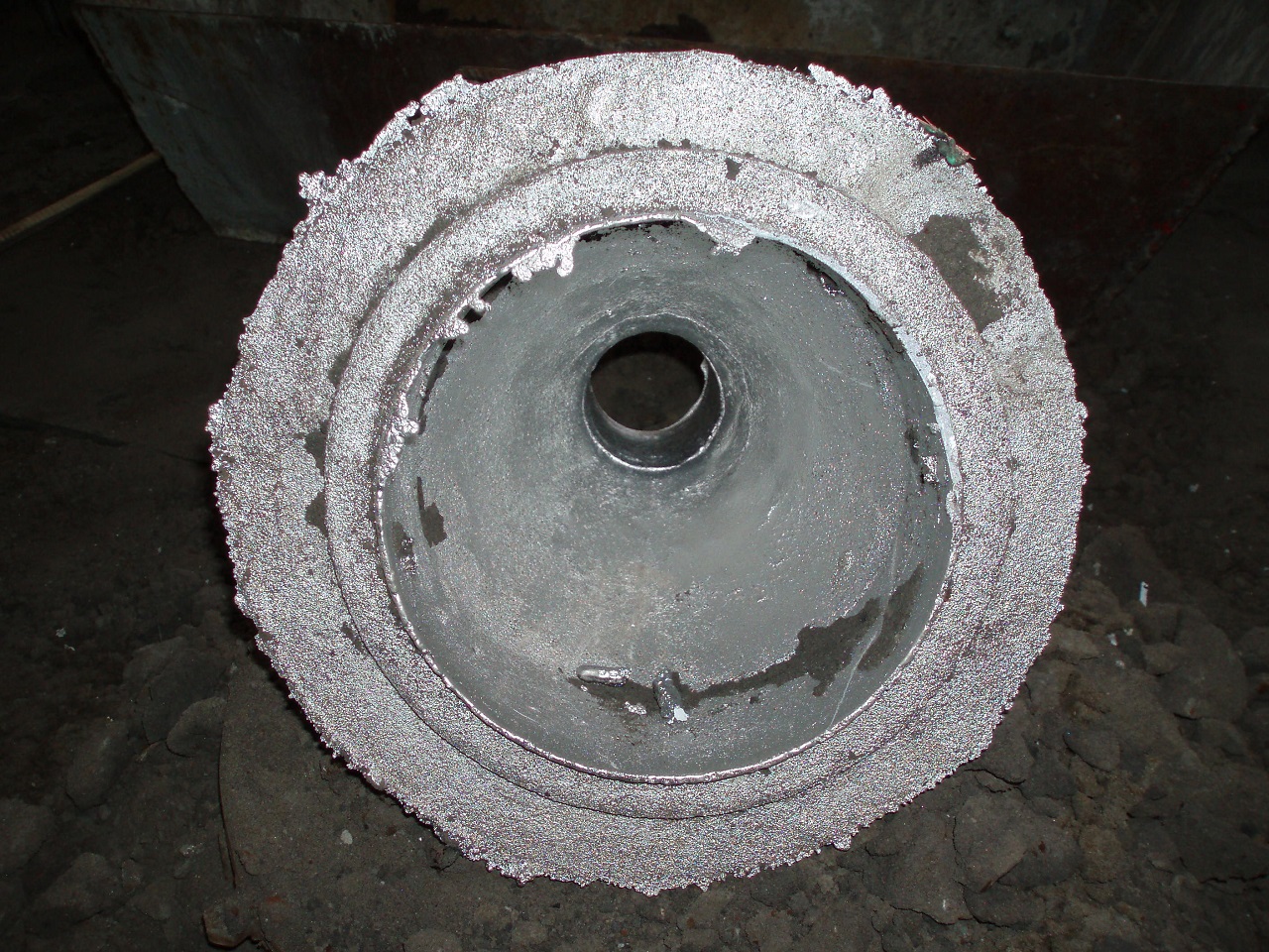

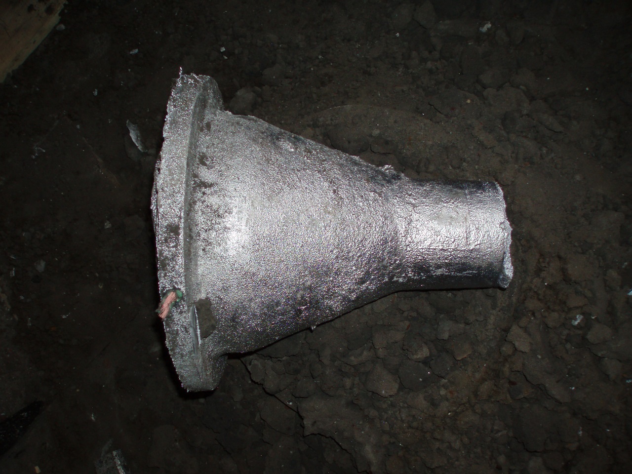

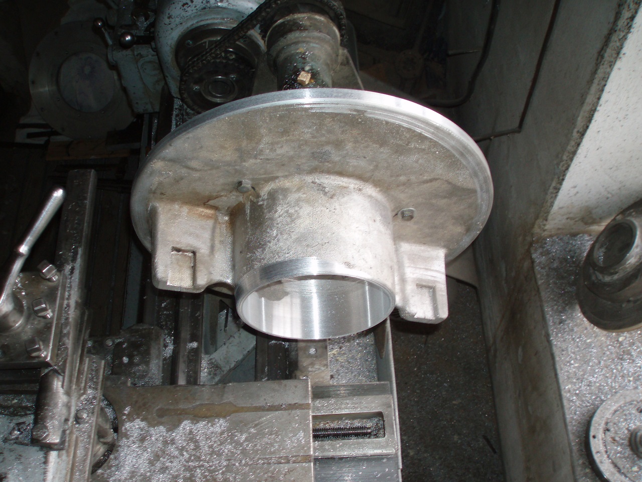

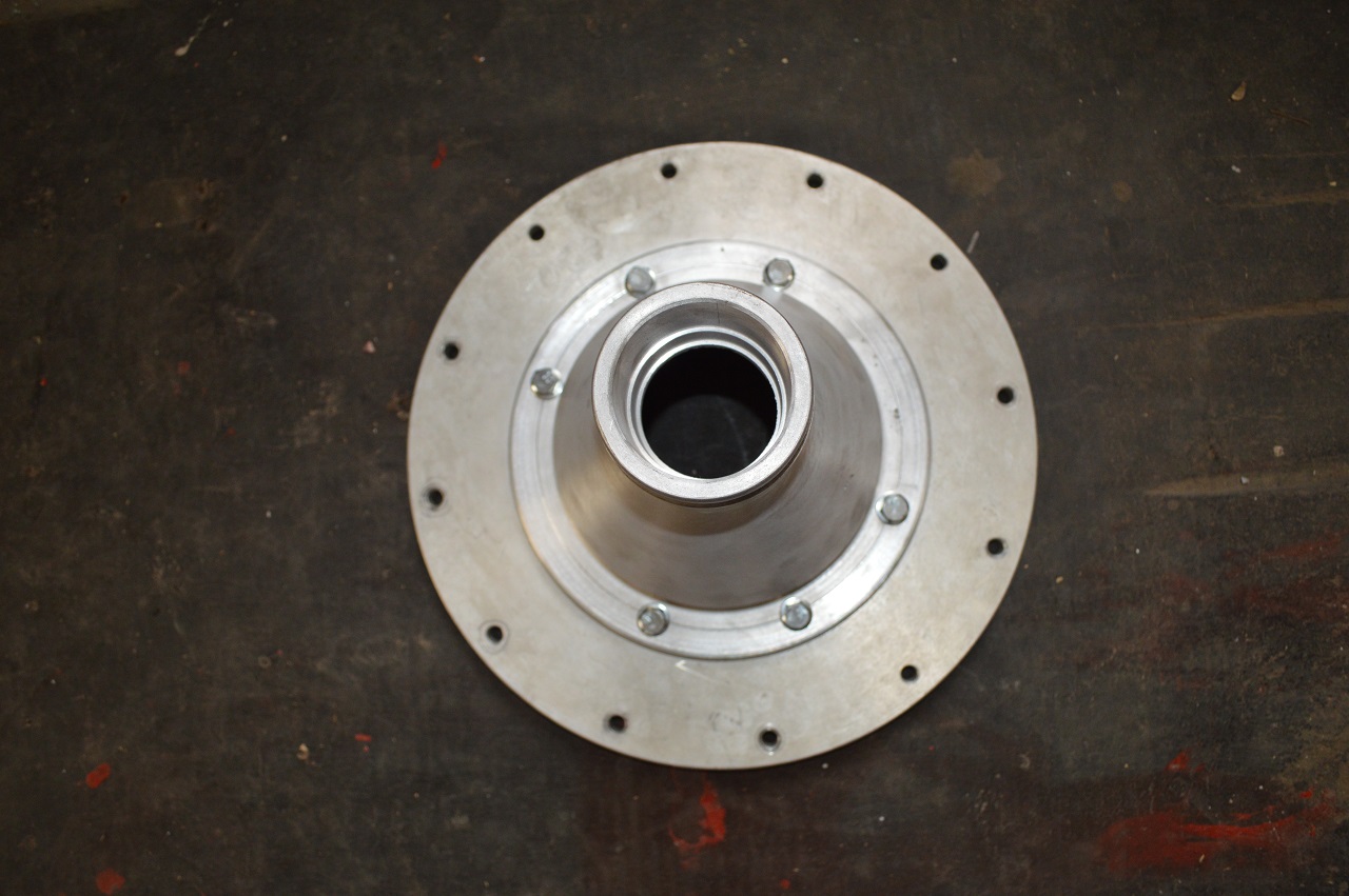

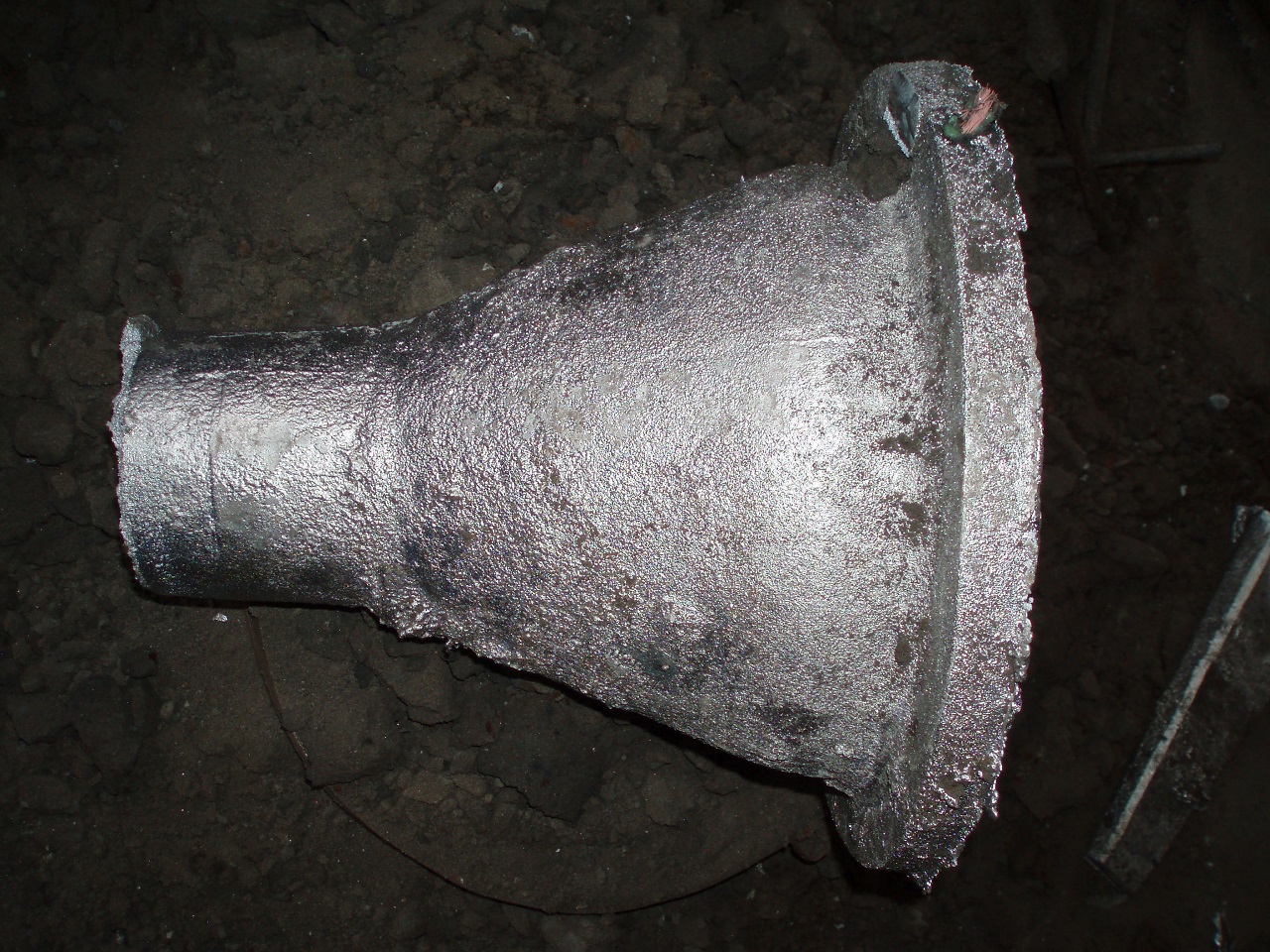

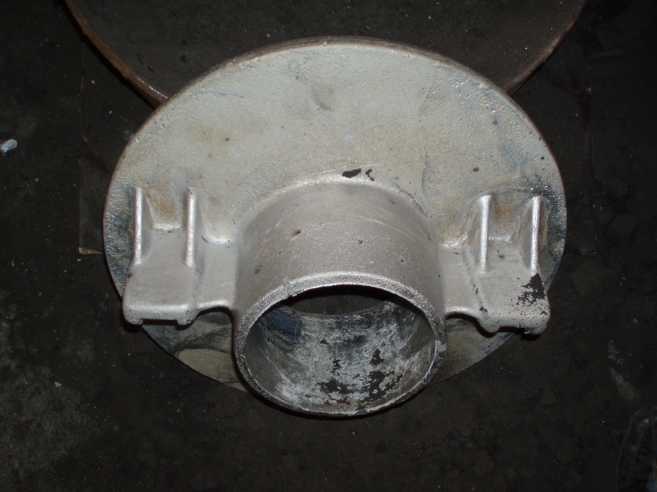

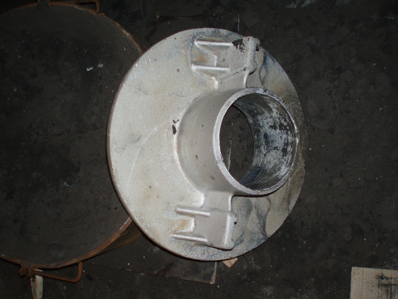

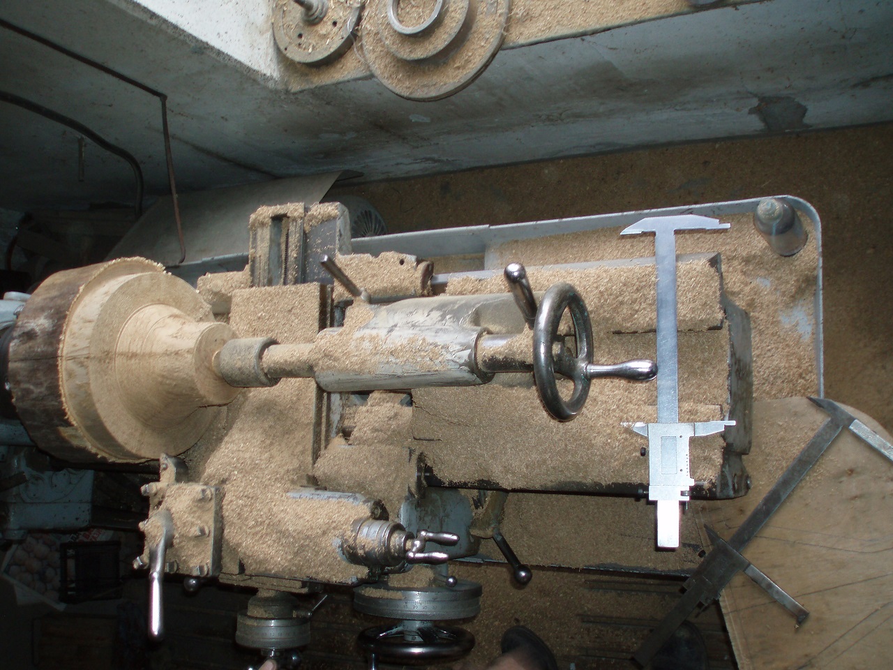

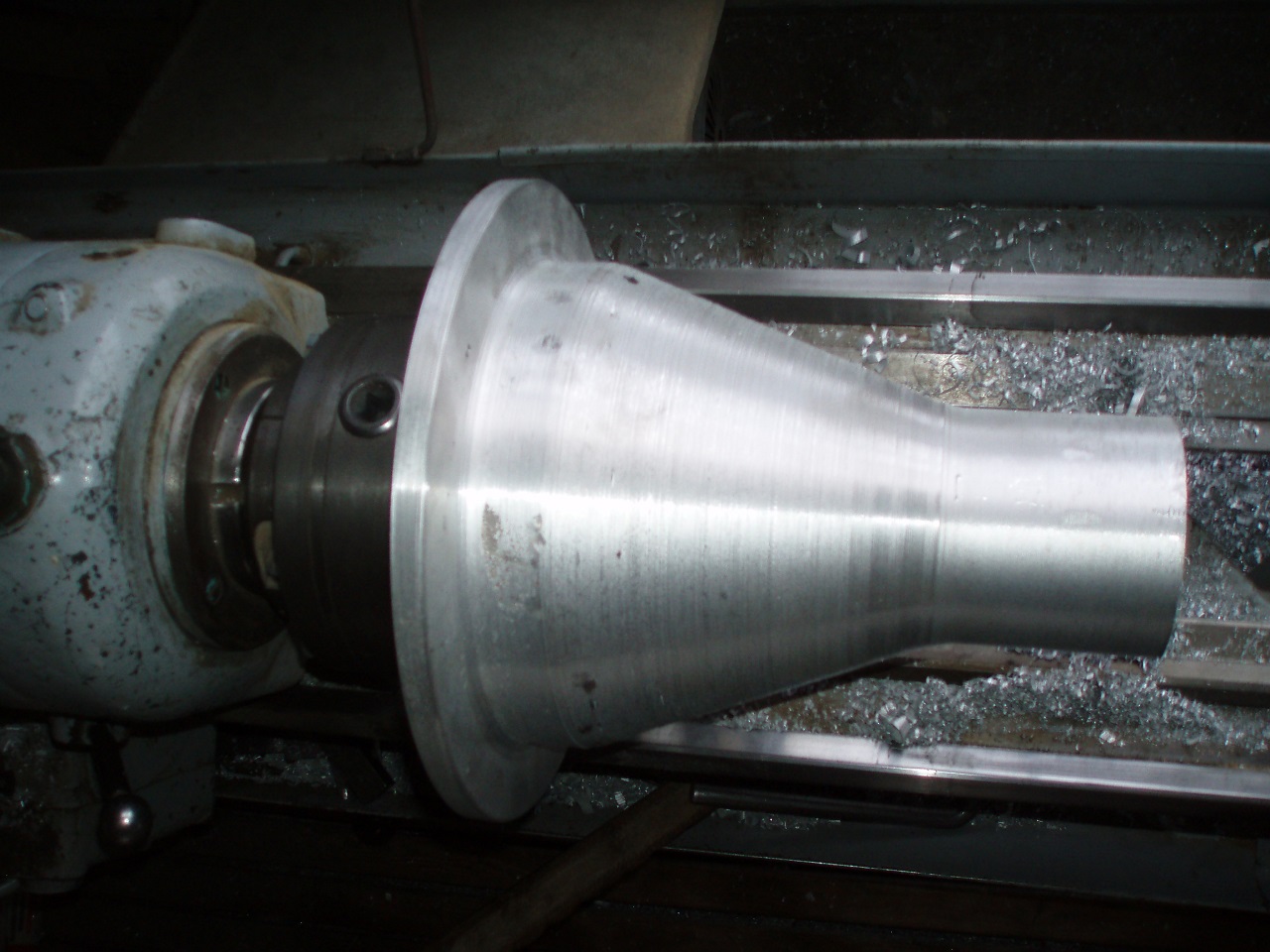

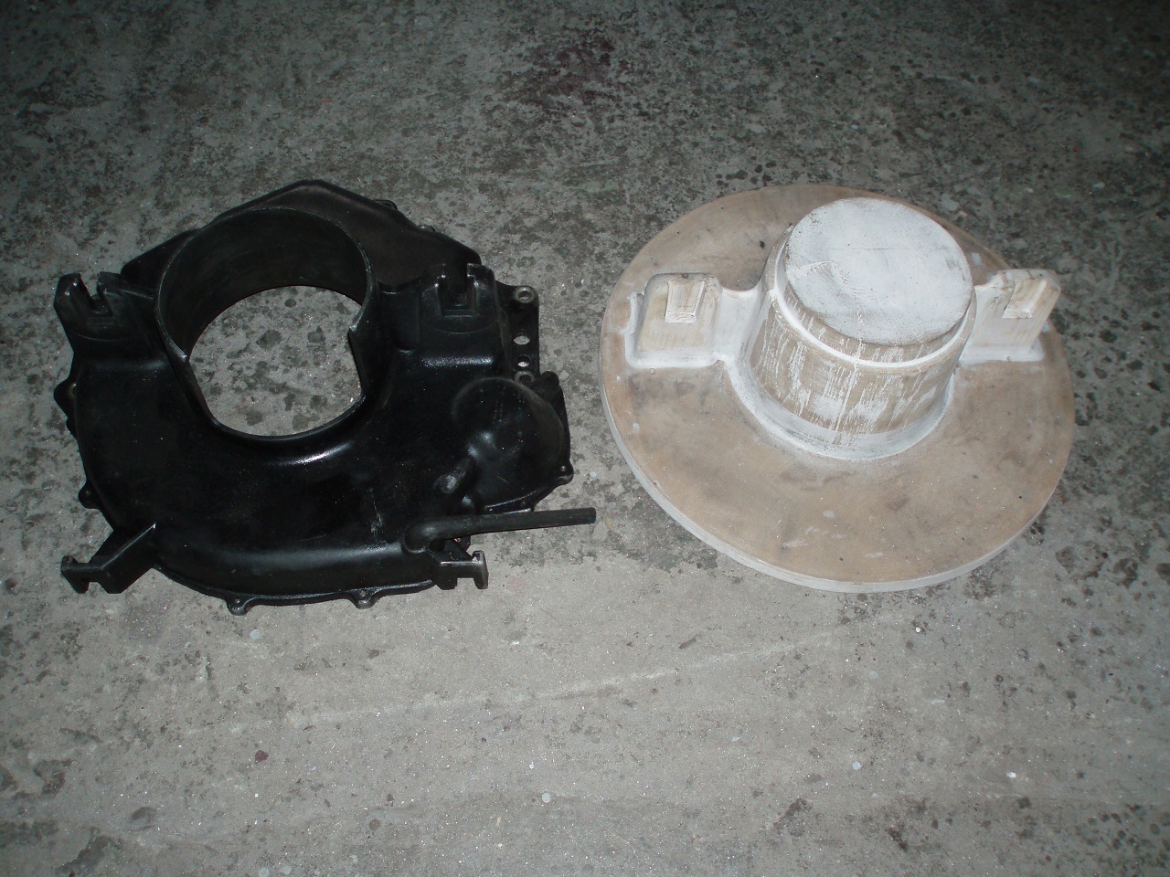

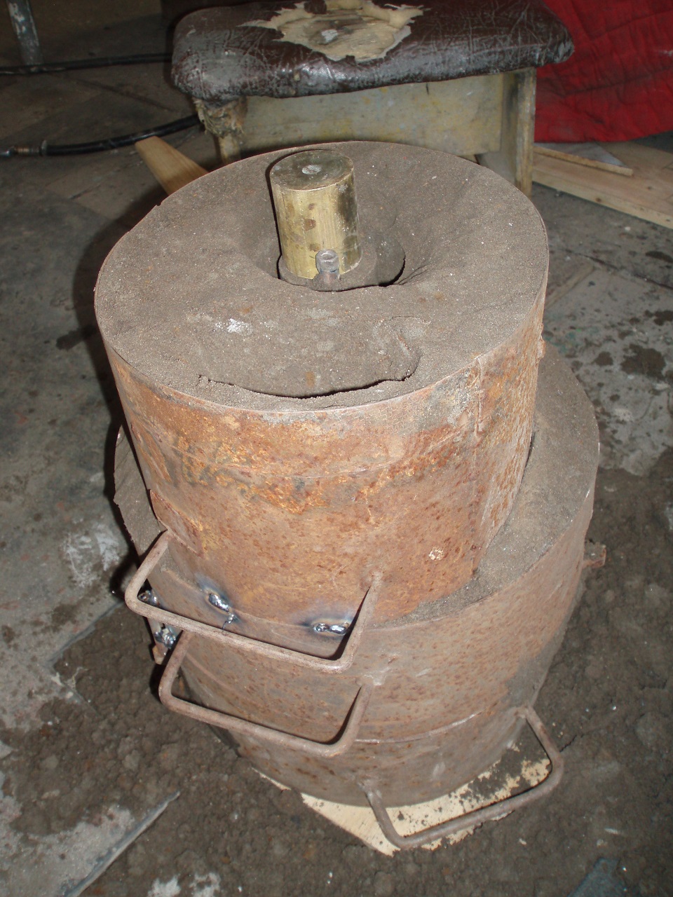

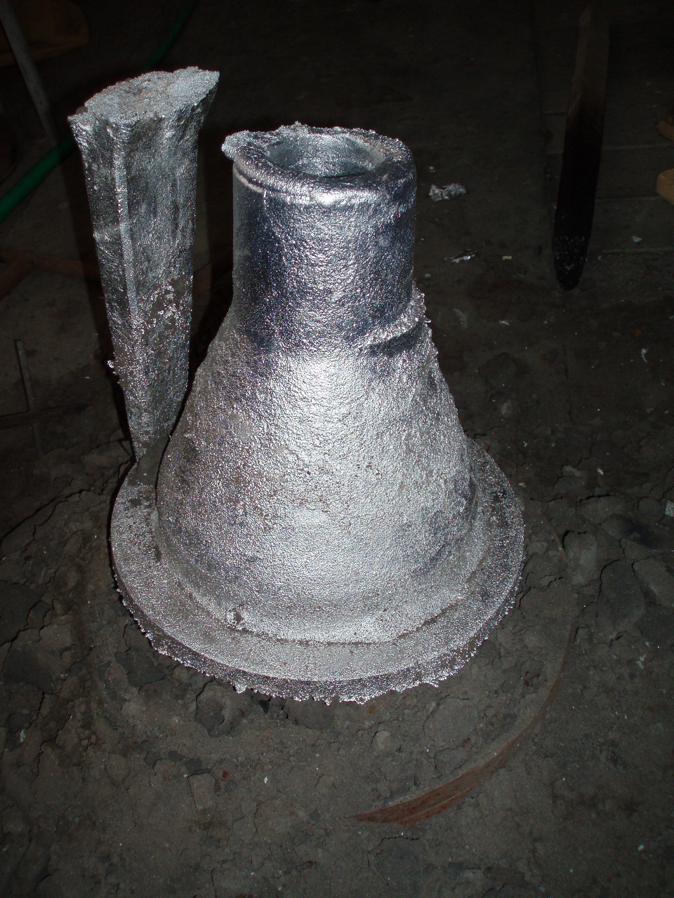

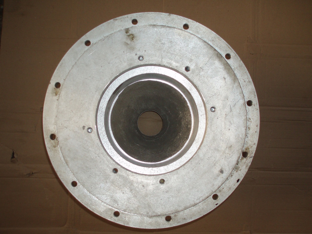

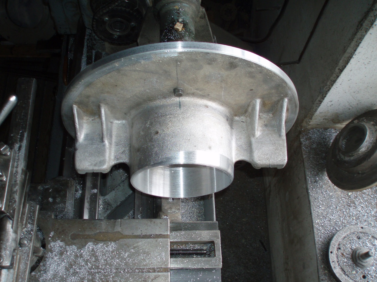

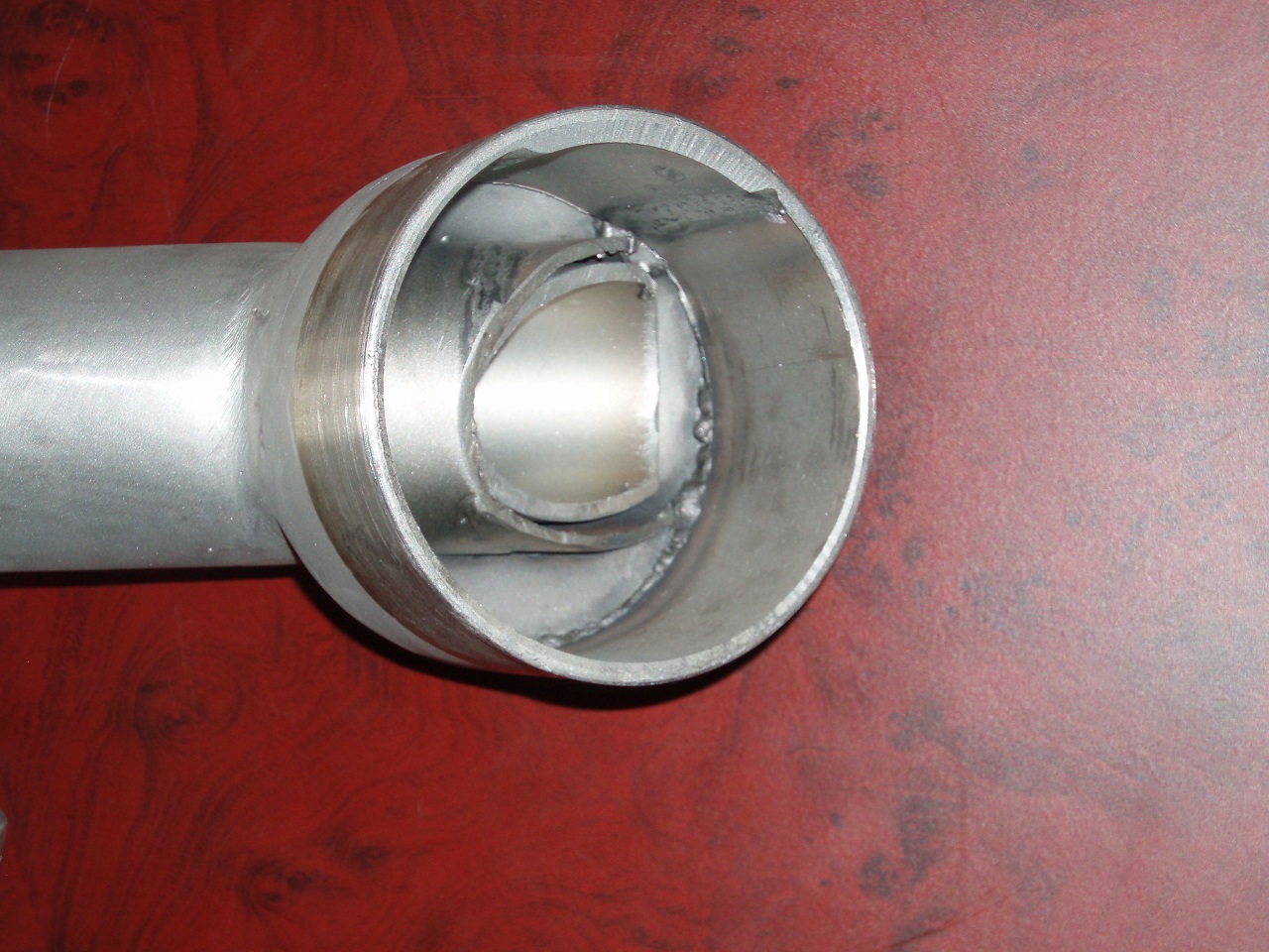

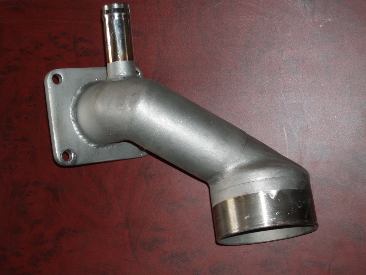

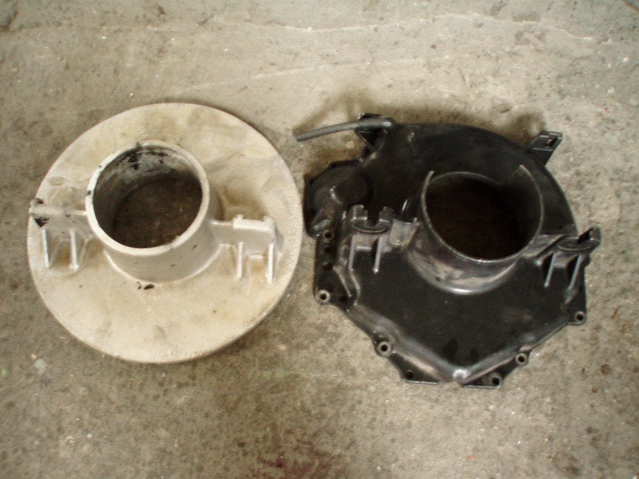

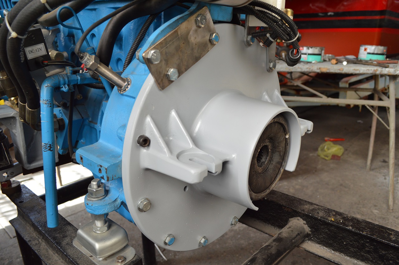

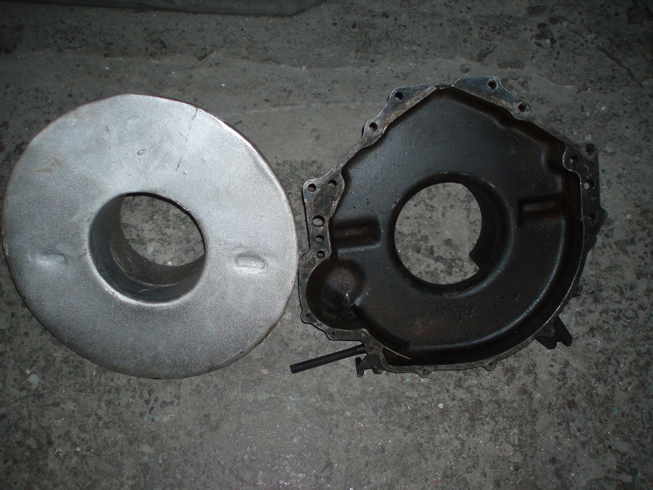

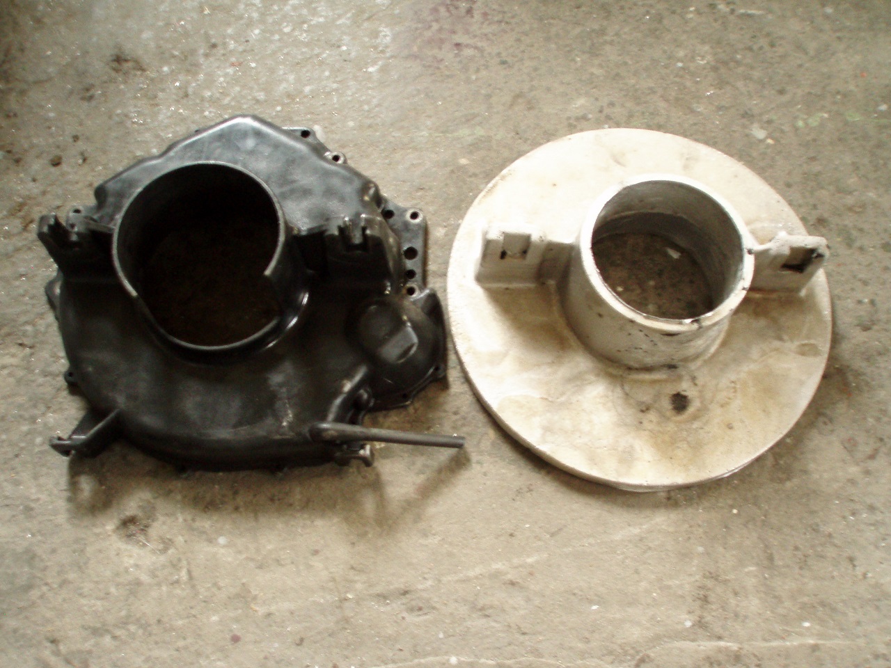

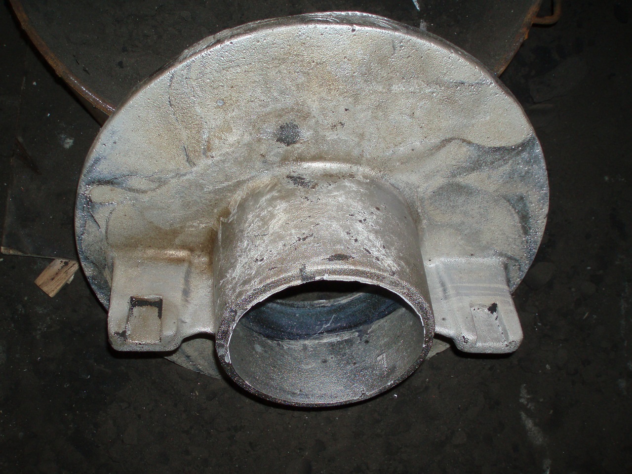

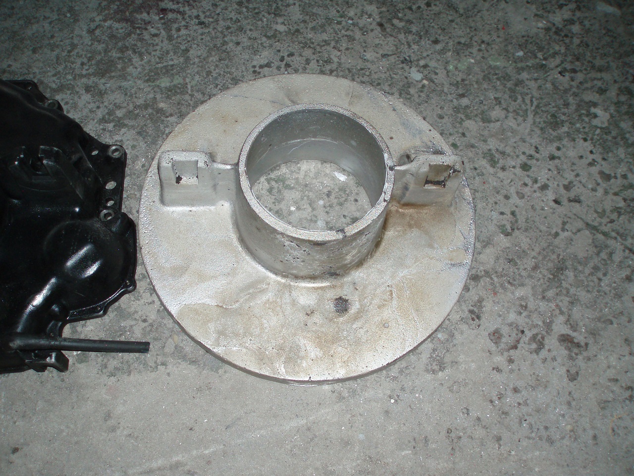

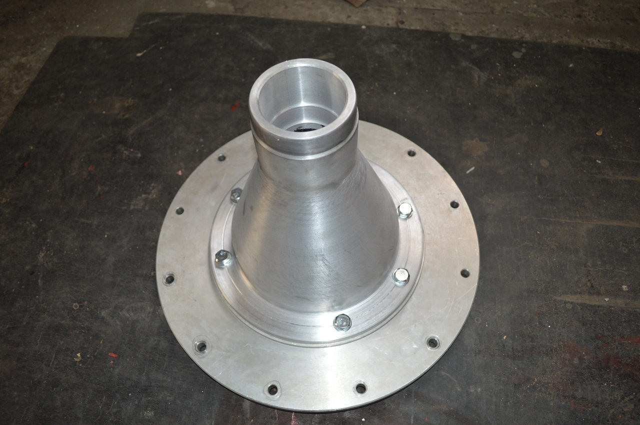

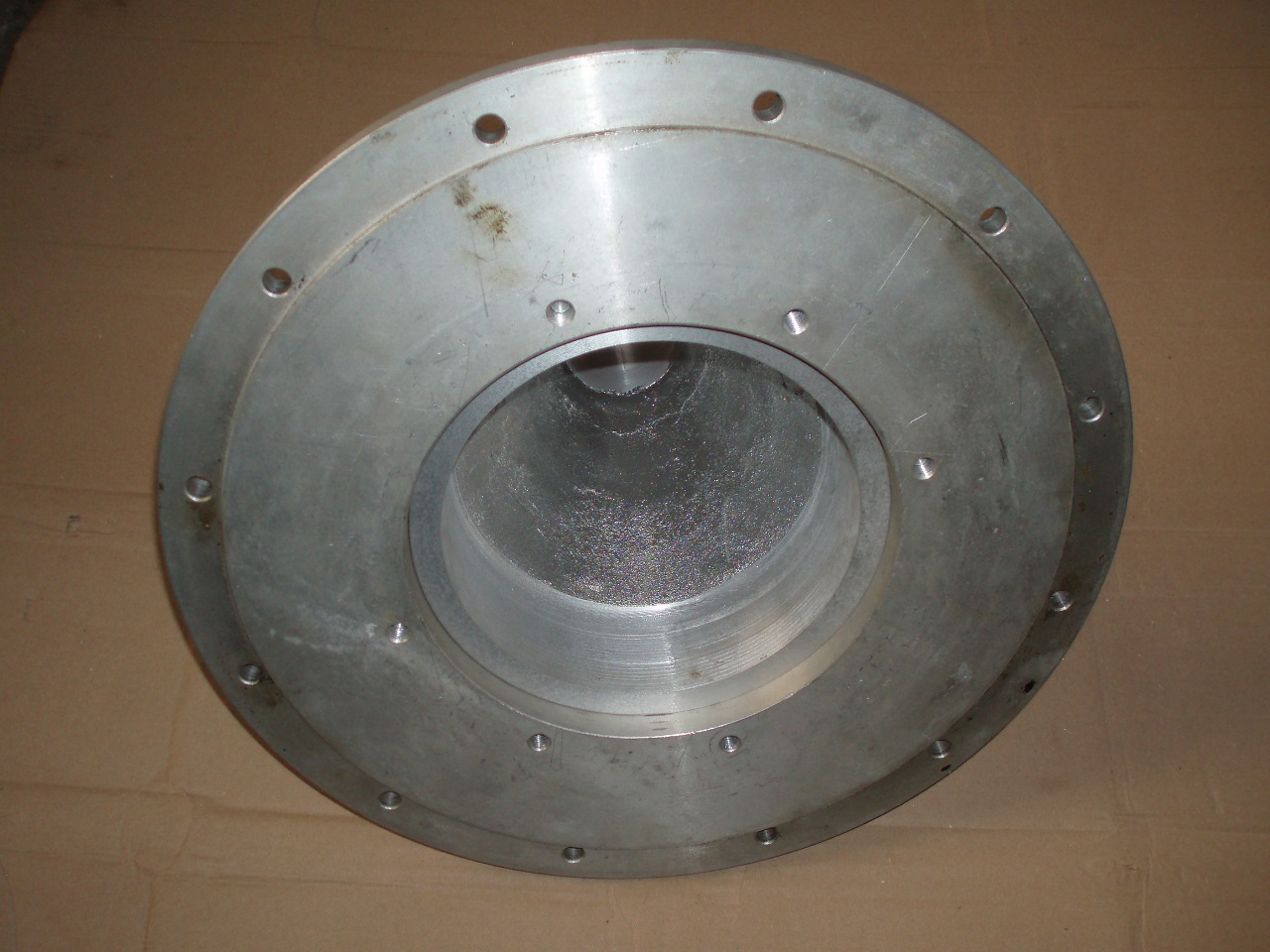

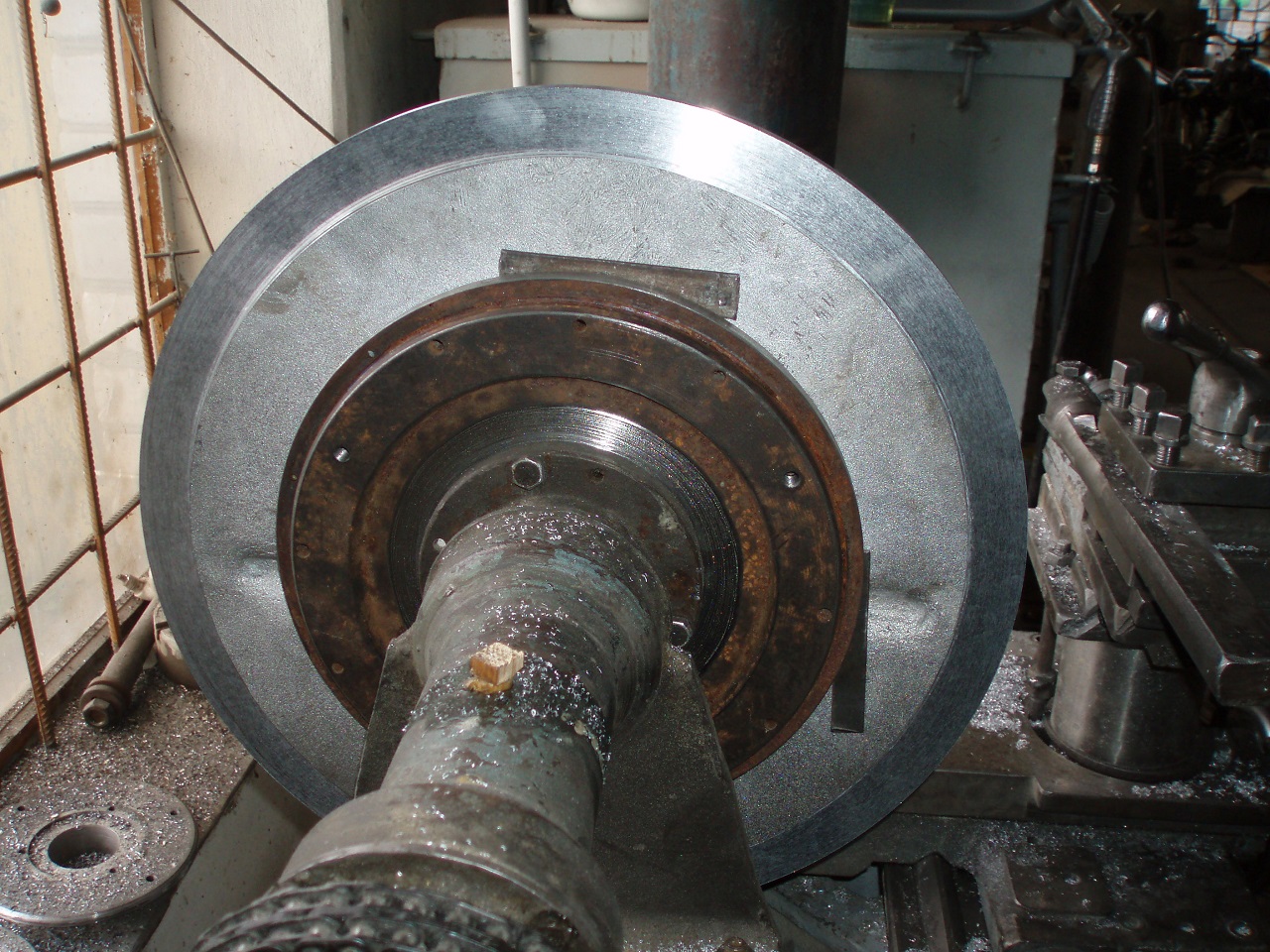

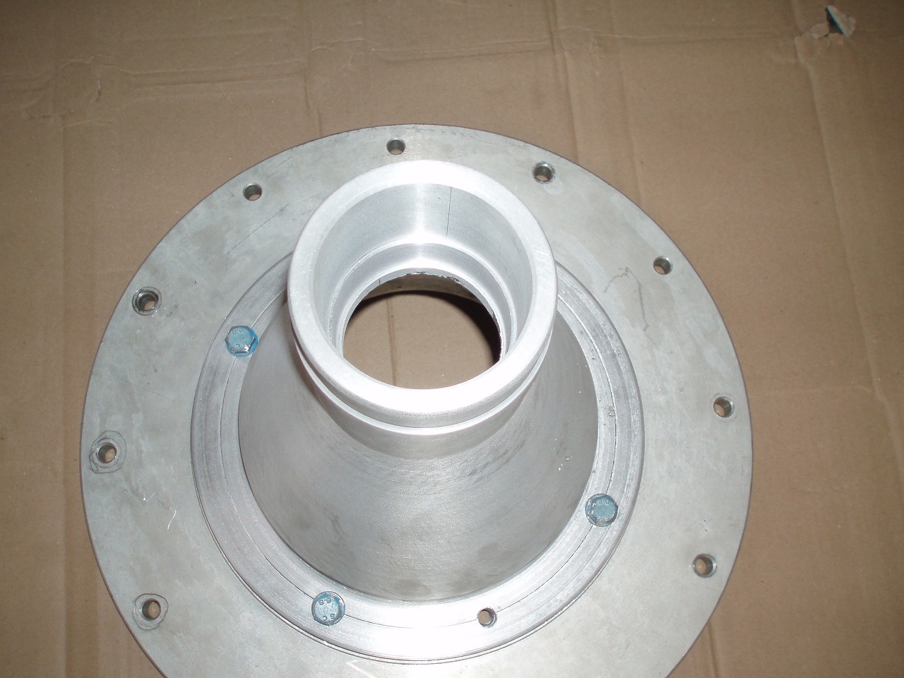

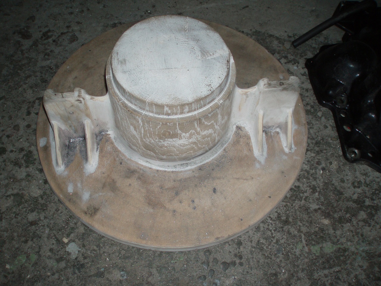

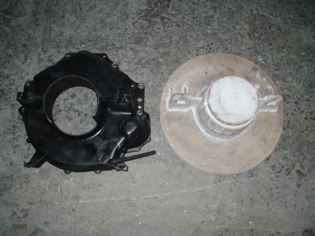

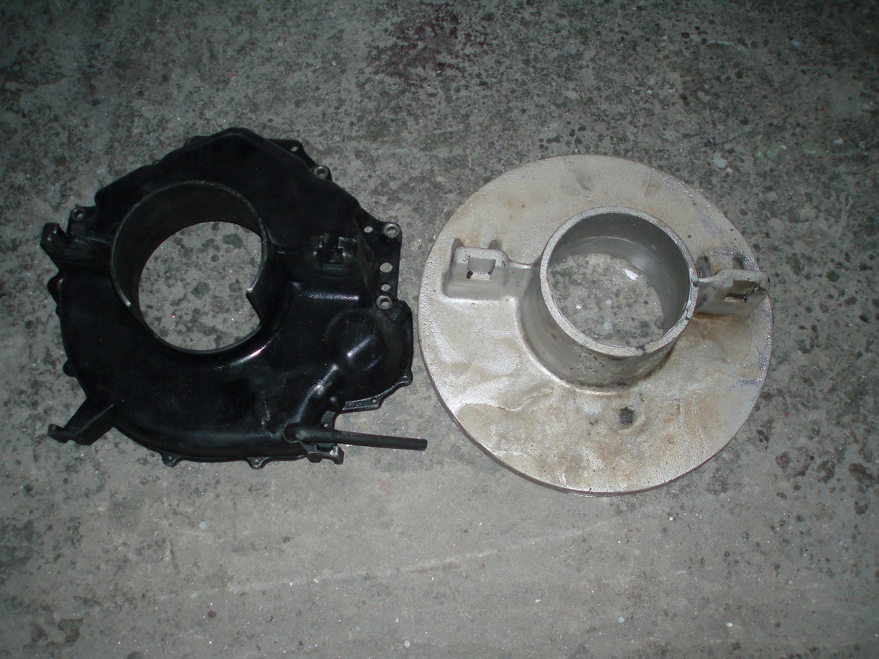

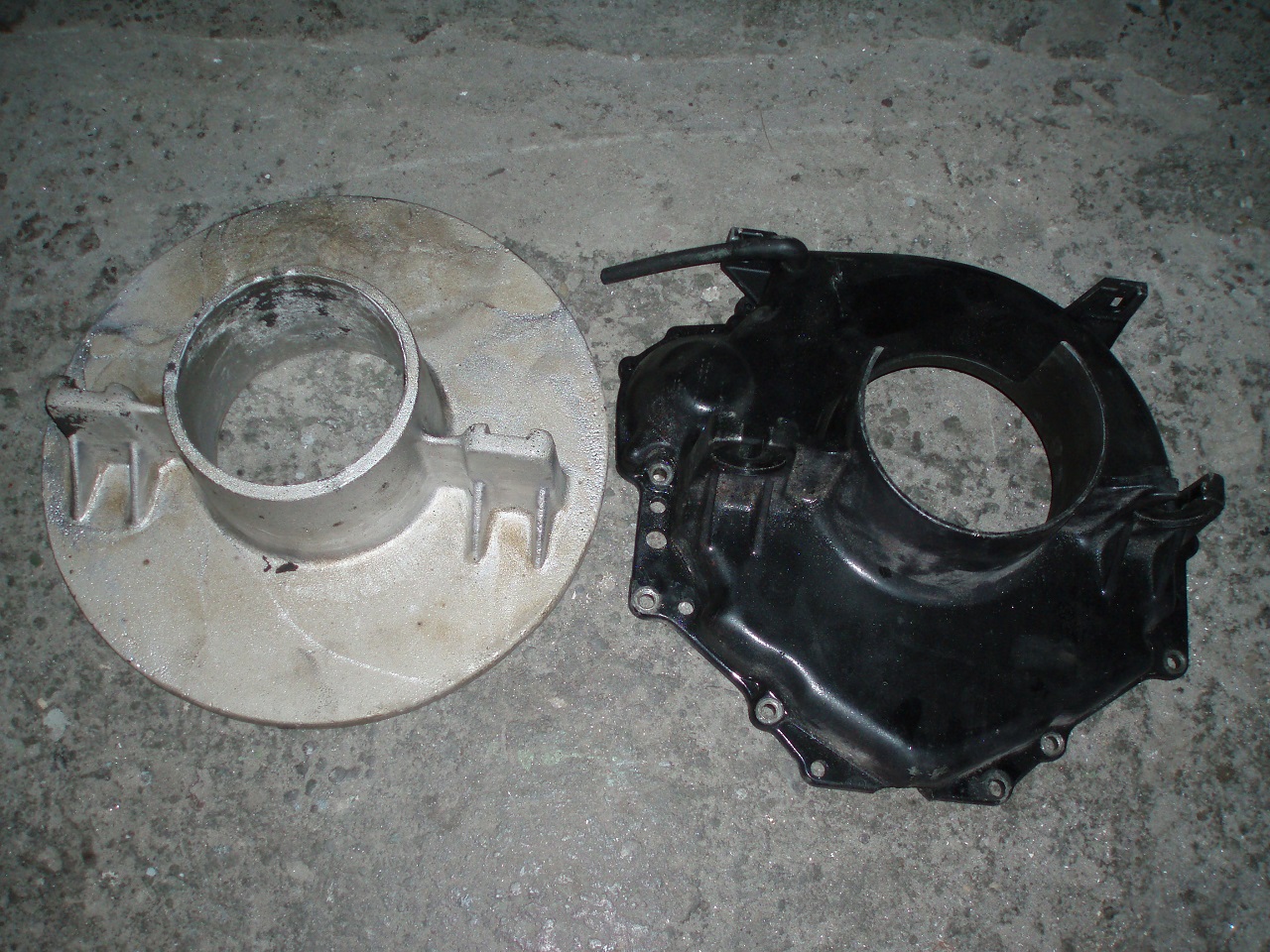

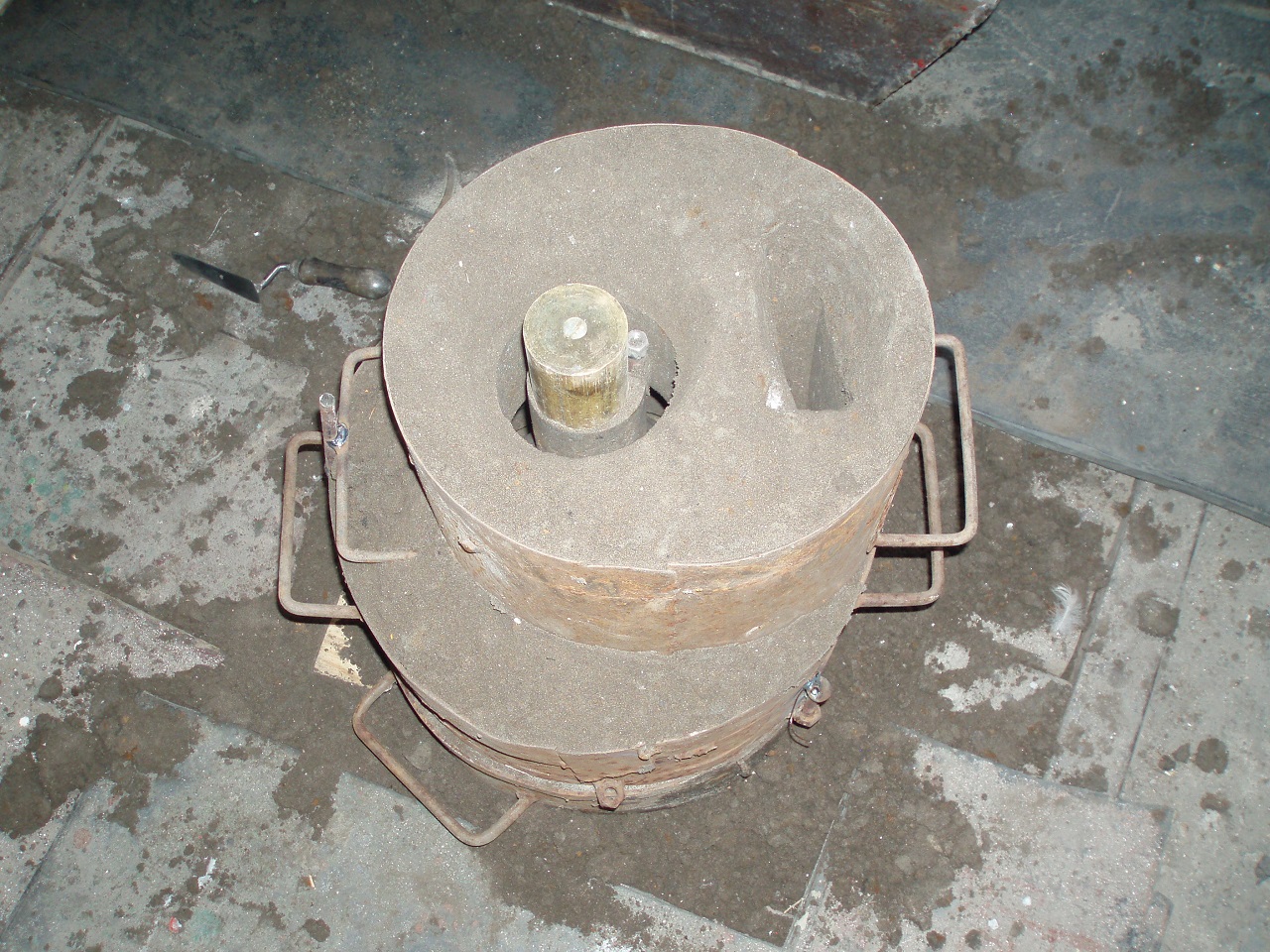

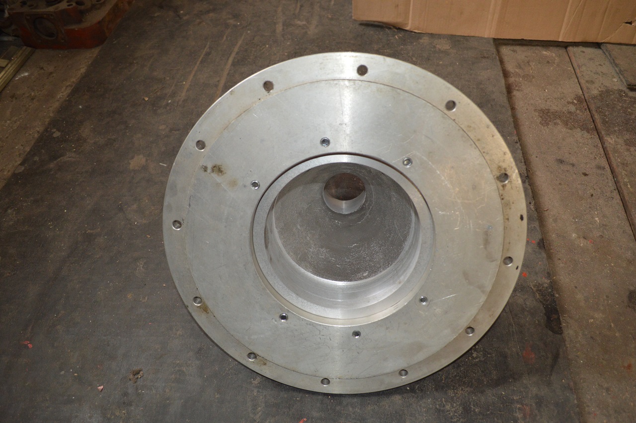

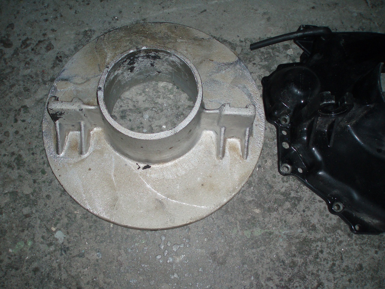

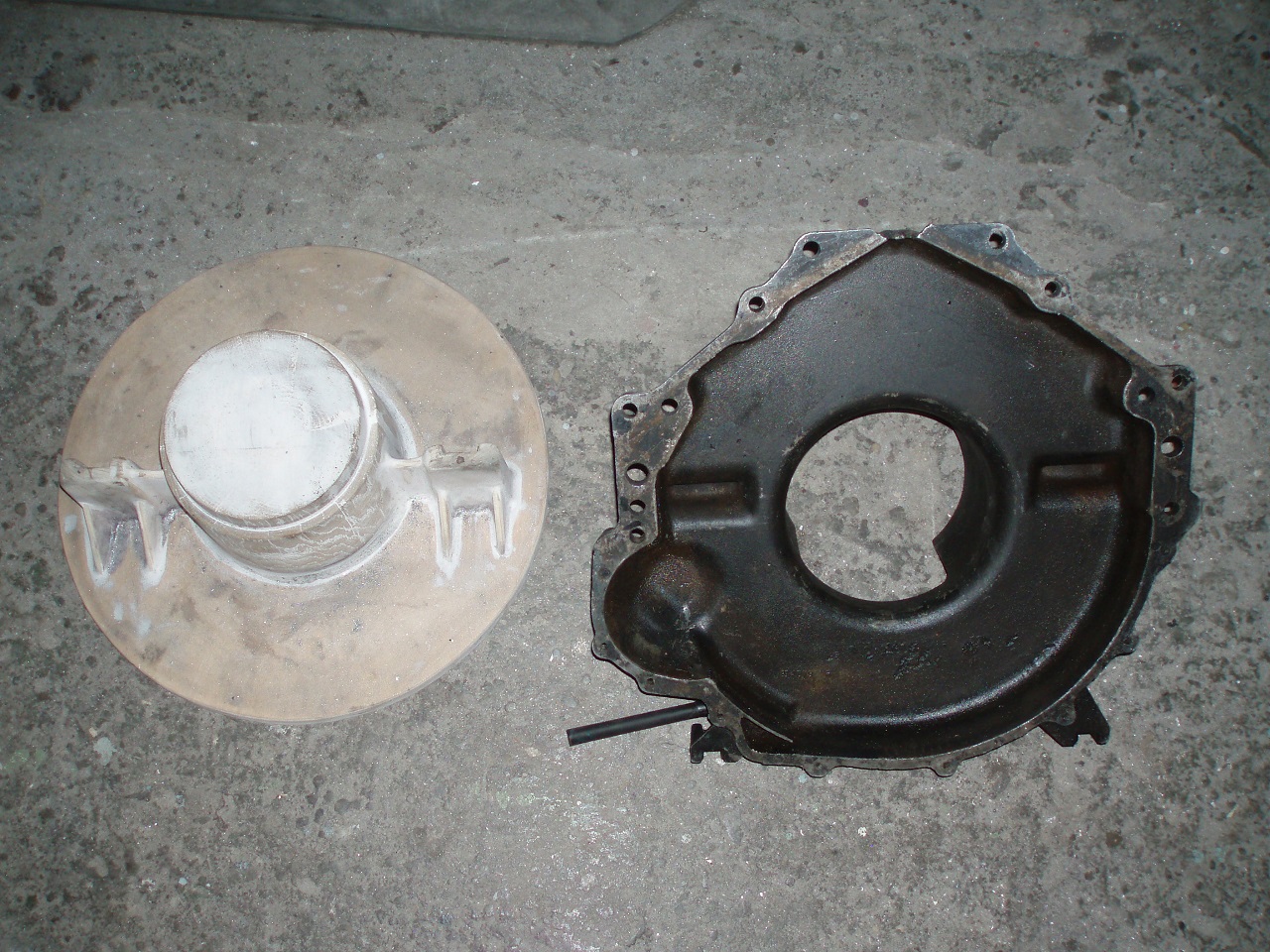

Первым делом отлили плиту на картер маховика с опорами.
Назва:  Картер для TDME-485 1.jpg
Переглядів: 599
Розмір:  460,8 КБ
ID:	87090   Щоб збільшити малюнок, клацніть по ньому
Назва:  Картер для TDME-485 2.jpg
Переглядів: 605
Розмір:  463,1 КБ
ID:	87091   Щоб збільшити малюнок, клацніть по ньому
Назва:  Картер для TDME-485 3.jpg
Переглядів: 578
Розмір:  420,1 КБ
ID:	87092   Щоб збільшити малюнок, клацніть по ньому
Назва:  Картер для TDME-485 4.jpg
Переглядів: 563
Розмір:  566,4 КБ
ID:	87093   Щоб збільшити малюнок, клацніть по ньому
Назва:  Картер для TDME-485 5.jpg
Переглядів: 598
Розмір:  515,1 КБ
ID:	87094   Щоб збільшити малюнок, клацніть по ньому
Назва:  Картер для TDME-485 6.jpg
Переглядів: 561
Розмір:  372,0 КБ
ID:	87095   Щоб збільшити малюнок, клацніть по ньому
Назва:  Картер для TDME-485 7.jpg
Переглядів: 591
Розмір:  351,7 КБ
ID:	87096   Щоб збільшити малюнок, клацніть по ньому
Назва:  Картер для TDME-485 8.jpg
Переглядів: 565
Розмір:  493,6 КБ
Назва:  Картер для TDME-485 9.jpg
Переглядів: 553
Розмір:  473,6 КБ
ID:	87098   Щоб збільшити малюнок, клацніть по ньому
Назва:  Картер для TDME-485 10.jpg
Переглядів: 574
Розмір:  374,0 КБ
ID:	87099   Щоб збільшити малюнок, клацніть по ньому
Назва:  Картер для TDME-485 11.jpg
Переглядів: 532
Розмір:  360,6 КБ
ID:	87100   Щоб збільшити малюнок, клацніть по ньому
Назва:  Картер для TDME-485 12.jpg
Переглядів: 558
Розмір:  504,8 КБ
ID:	87101   Щоб збільшити малюнок, клацніть по ньому
Назва:  Картер для TDME-485 13.jpg
Переглядів: 552
Розмір:  483,2 КБ
ID:	87102   Щоб збільшити малюнок, клацніть по ньому
Назва:  Картер для TDME-485 14.jpg
Переглядів: 522
Розмір:  543,5 КБ
ID:	87103   Щоб збільшити малюнок, клацніть по ньому
Назва:  Картер для TDME-485 15.jpg
Переглядів: 536
Розмір:  524,3 КБ

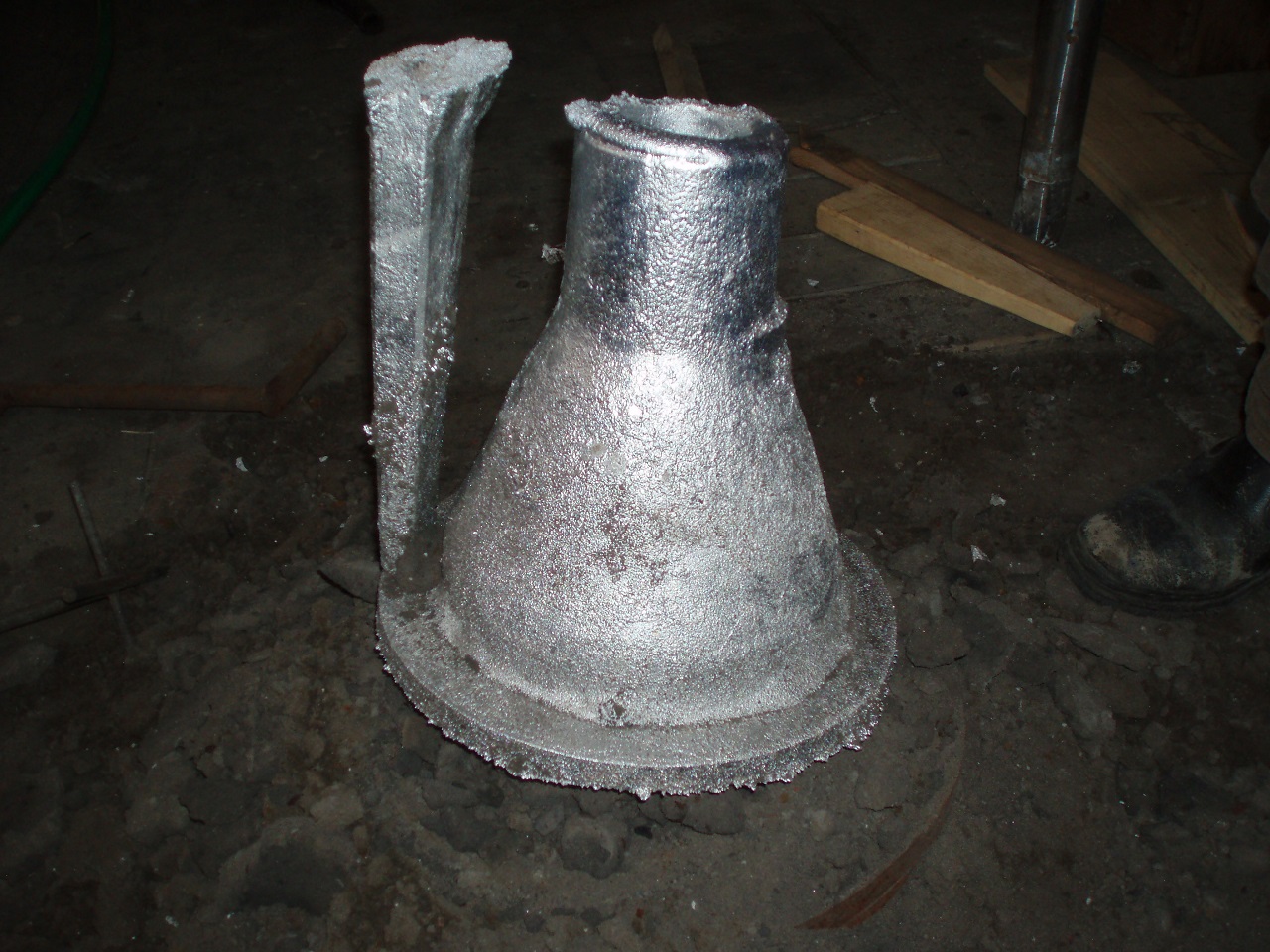

Еще несколько фотографий про процесс изготовления плиты.
Назва:  Картер для TDME-485 16.jpg
Переглядів: 569
Розмір:  403,7 КБ
ID:	87221   Щоб збільшити малюнок, клацніть по ньому
Назва:  Картер для TDME-485 17.jpg
Переглядів: 568
Розмір:  420,1 КБ
ID:	87222   Щоб збільшити малюнок, клацніть по ньому
Назва:  Картер для TDME-485 18.jpg
Переглядів: 562
Розмір:  410,0 КБ
ID:	87223   Щоб збільшити малюнок, клацніть по ньому
Назва:  Картер для TDME-485 19.jpg
Переглядів: 574
Розмір:  417,8 КБ
ID:	87224   Щоб збільшити малюнок, клацніть по ньому
Назва:  Картер для TDME-485 20.jpg
Переглядів: 564
Розмір:  481,5 КБ
ID:	87225   Щоб збільшити малюнок, клацніть по ньому
Назва:  Картер для TDME-485 21.jpg
Переглядів: 569
Розмір:  482,7 КБ
ID:	87226   Щоб збільшити малюнок, клацніть по ньому
Назва:  Картер для TDME-485 22.jpg
Переглядів: 615
Розмір:  468,7 КБ

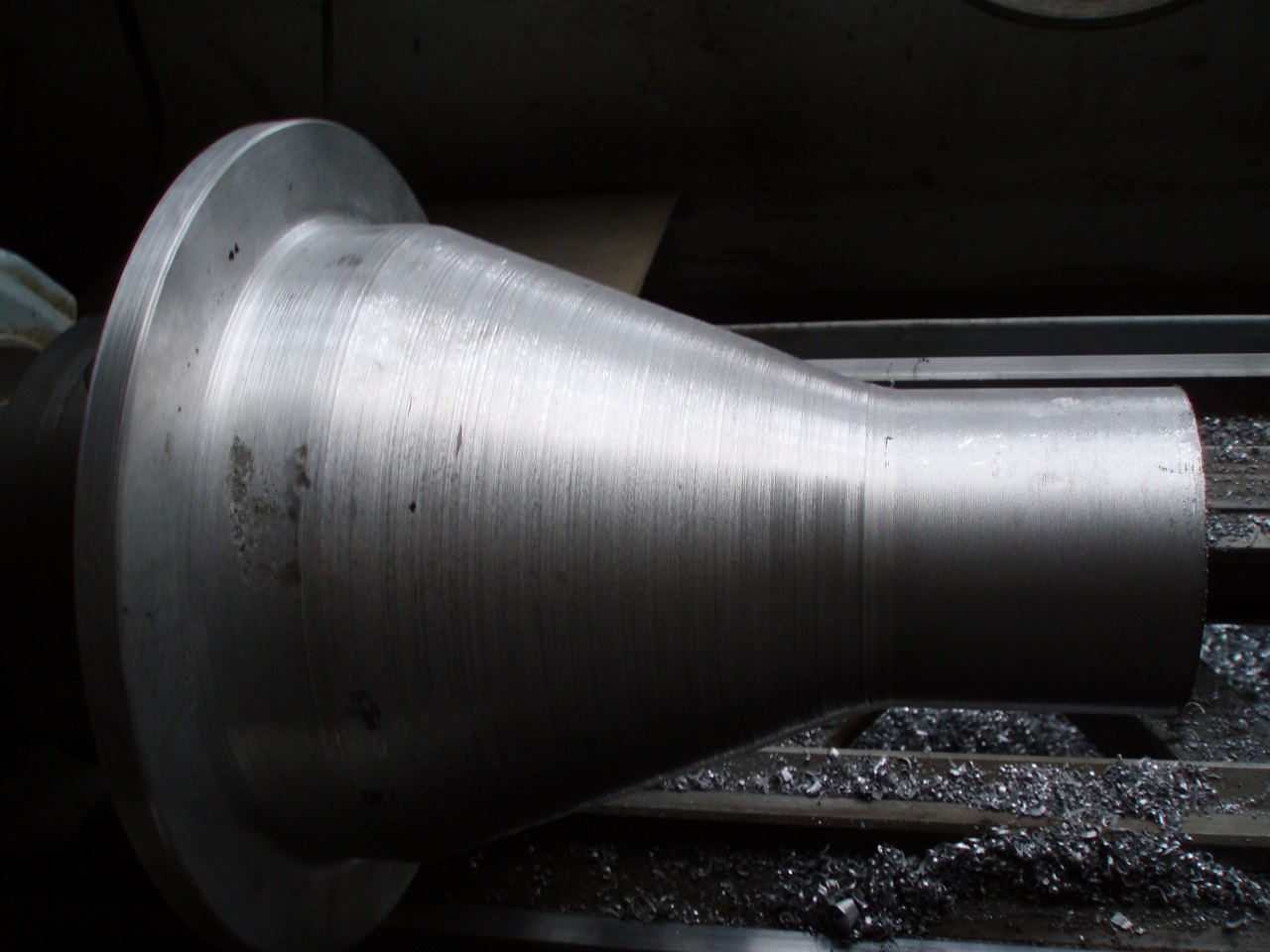

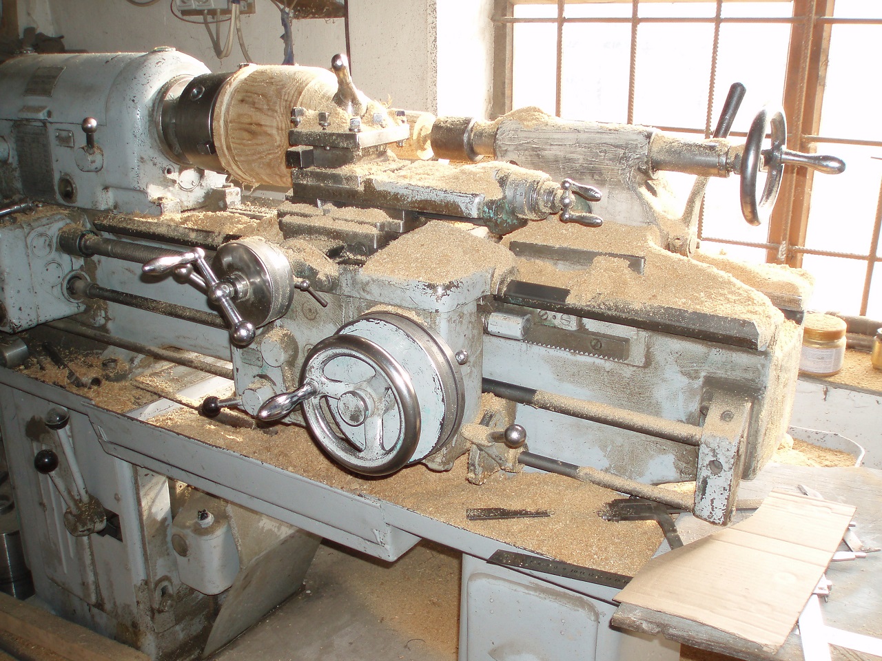

А-ЭТО-ЧТО?-самодельный токарный станок? Что уже станков-нету или ВСЕ токаря-ПОВЫМИРАЛИ???.Сам -токарь работаю-КРУЧУ-ВЕРЧУ с 79 года ....на корабле приходилось токарить но такого-станка не видел....МОЛОДЦЫ....

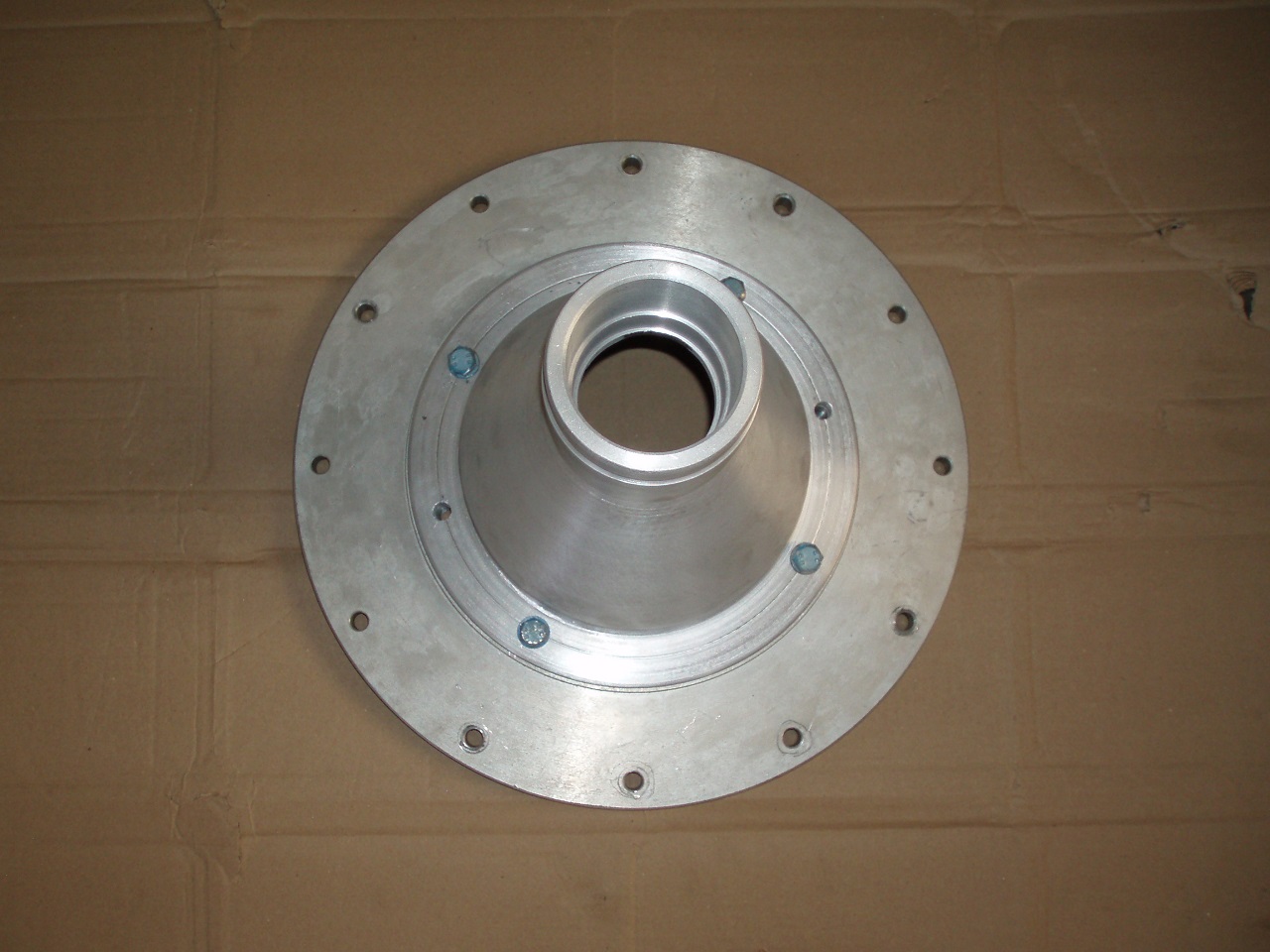

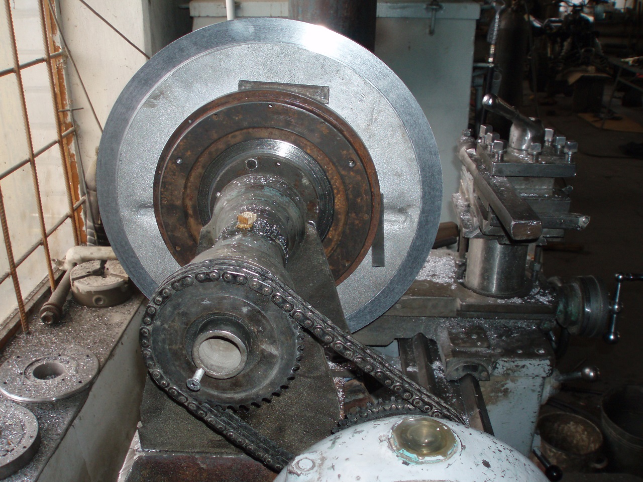

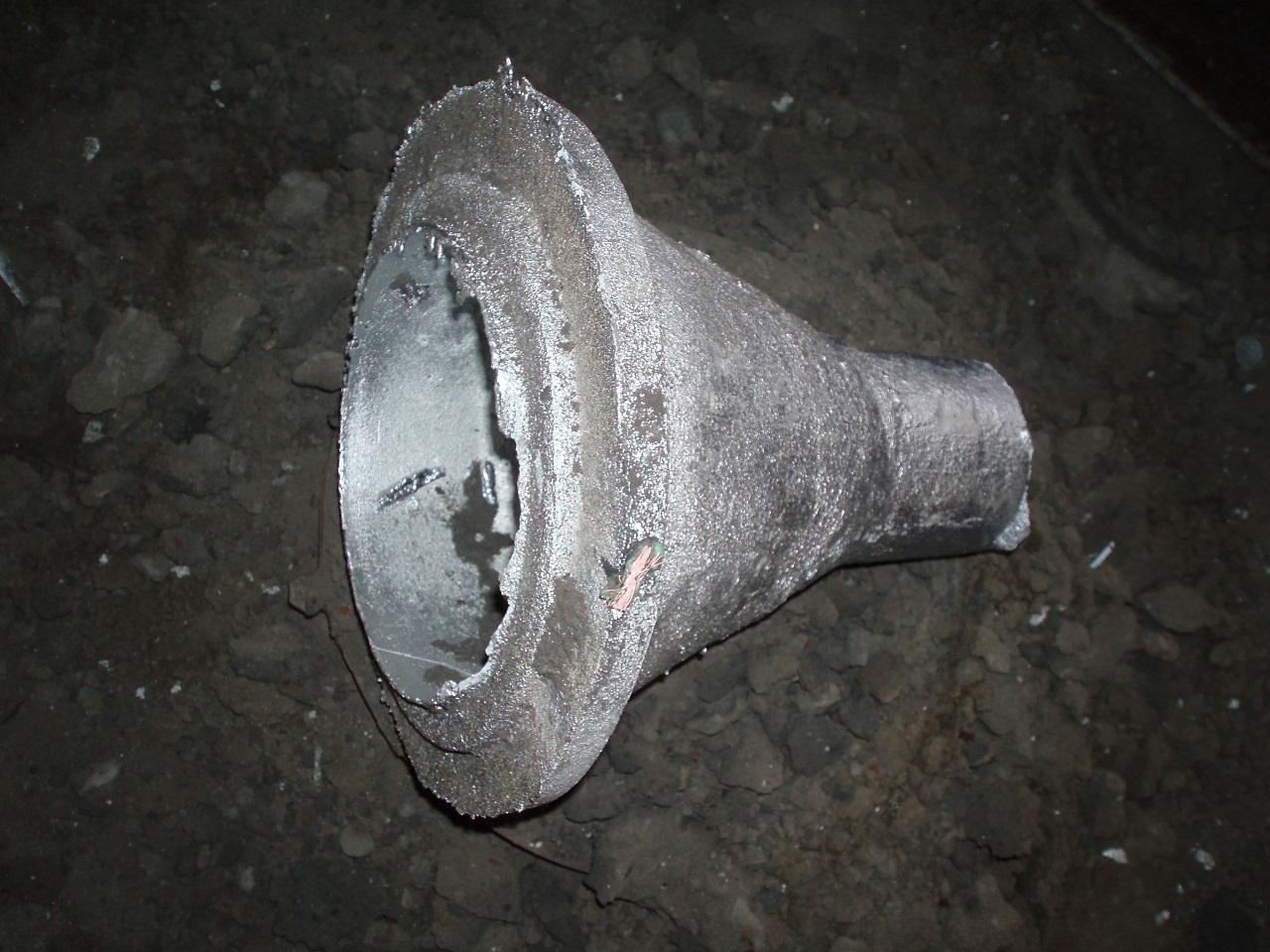

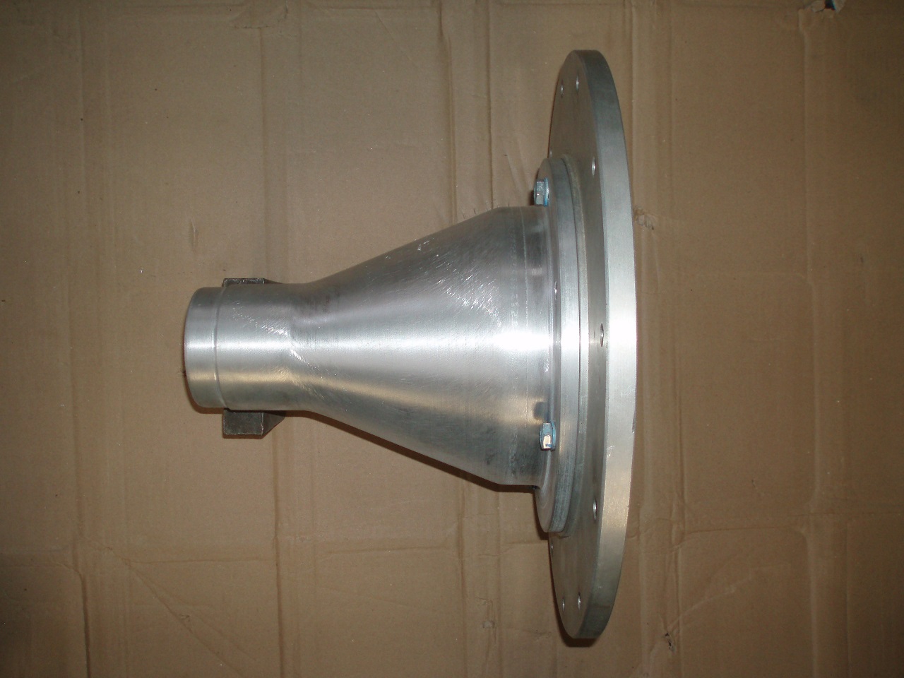

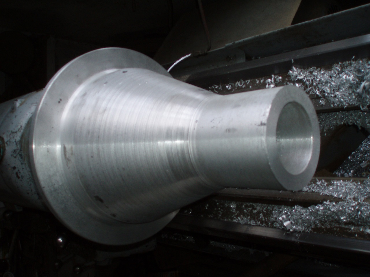

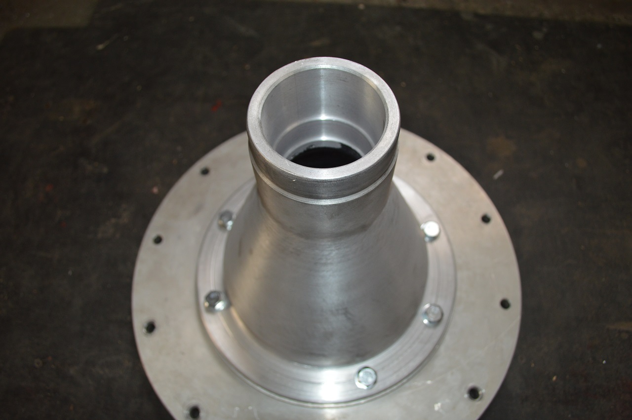

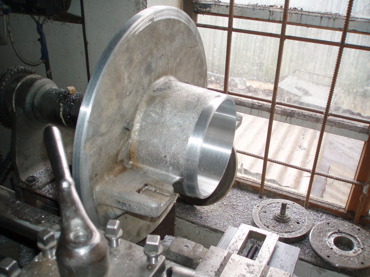

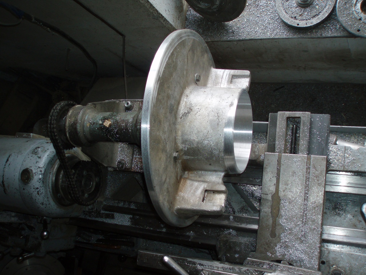

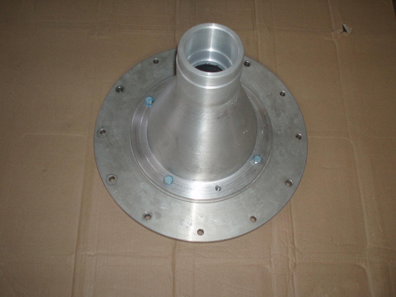

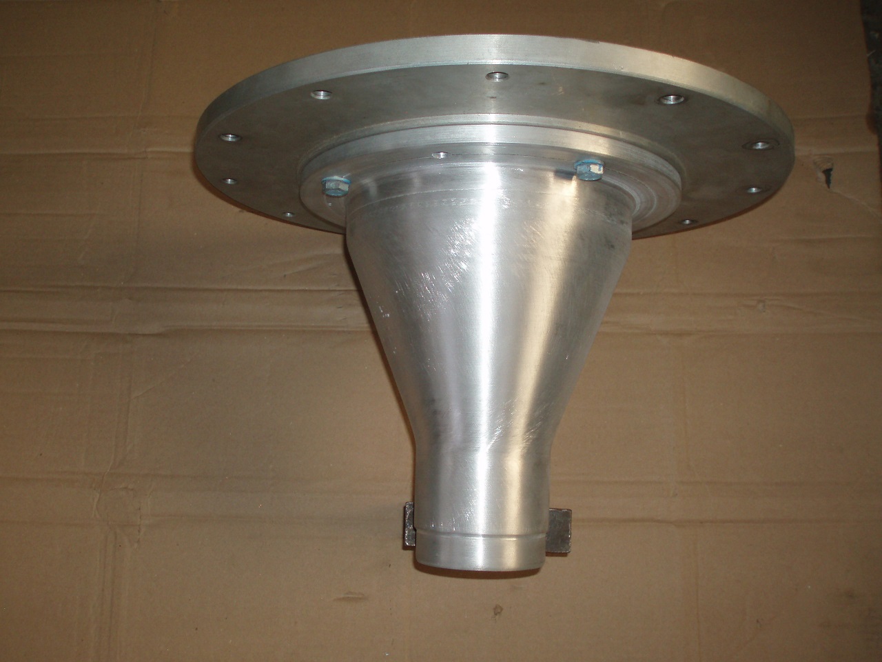

Кому интересен процесс изготовления алюминиевых переходников-колоколов наглядное видео как делался переходник с китайского дизельного двигателя с размером картера маховика SAE#4 на КПП УАЗ. Под рукой был только судовой двигатель с таким размером картера, т.ч. примеряли на нем.
http://www.youtube.com/watch?v=wl_WzeA26H4

Денис,молодцы! Серьезный вопрос решили!
то Боцик. По видео понятно назначение цепной передачи.

Доброго Утра ВСЕМ......Высота центров не позволяла вставить такой диаметр на станок и ВЫ ИЗЛОВЧИЛИСЬ......МОЛОДЦЫ......другого слова НЕТ...(.и под резцедержатель втулку)....А ГОВОРЯТ МЫ-ТУПЫЕ.....Смотря КТО И ГДЕ......

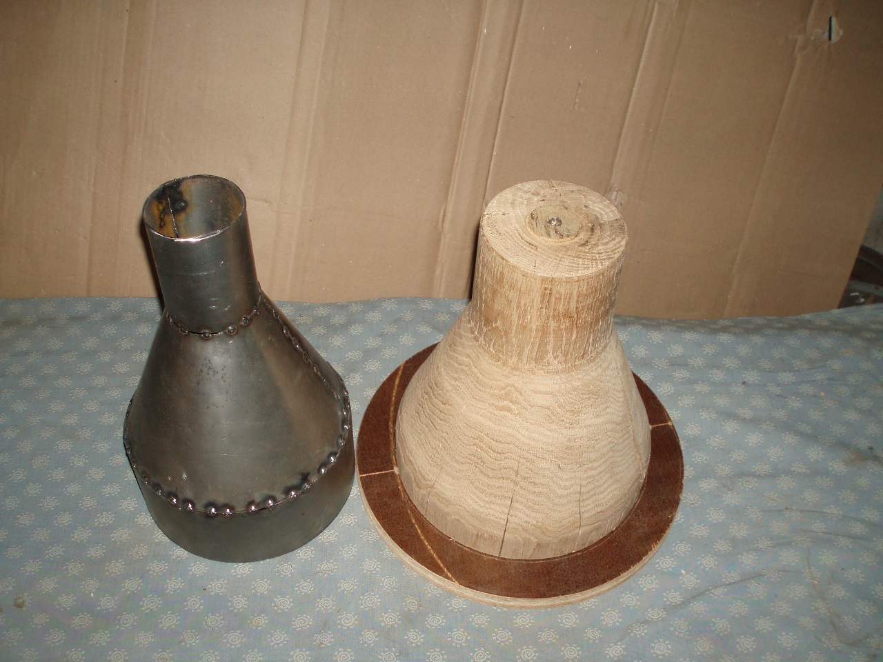

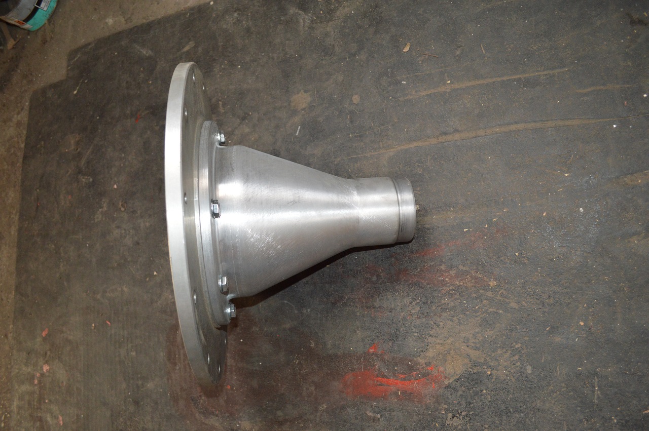

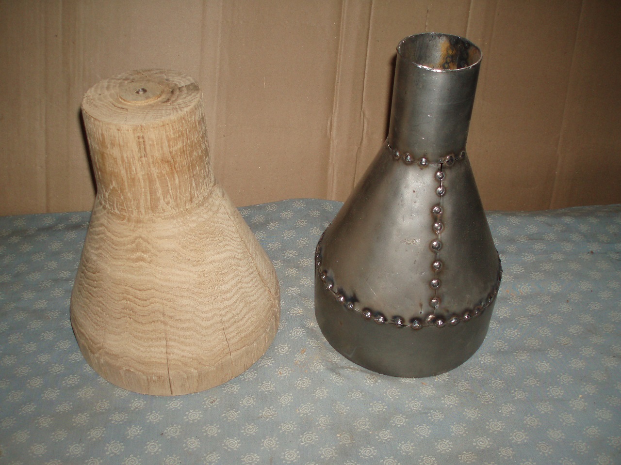

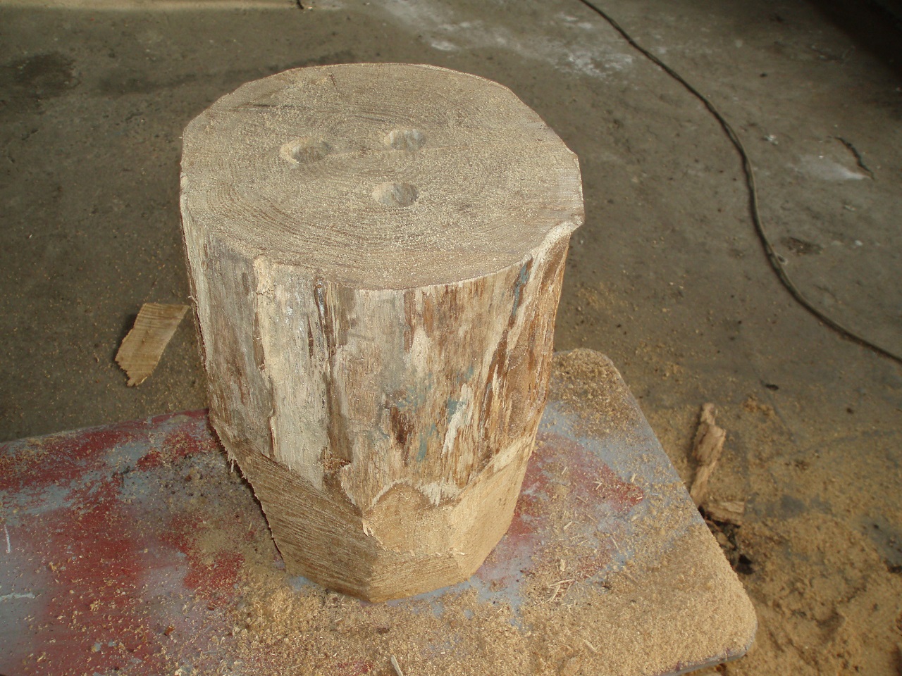

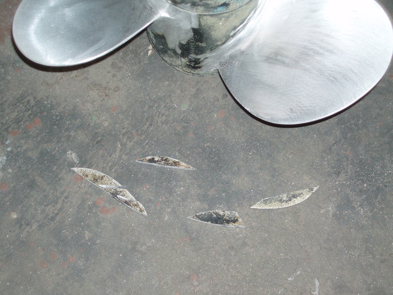

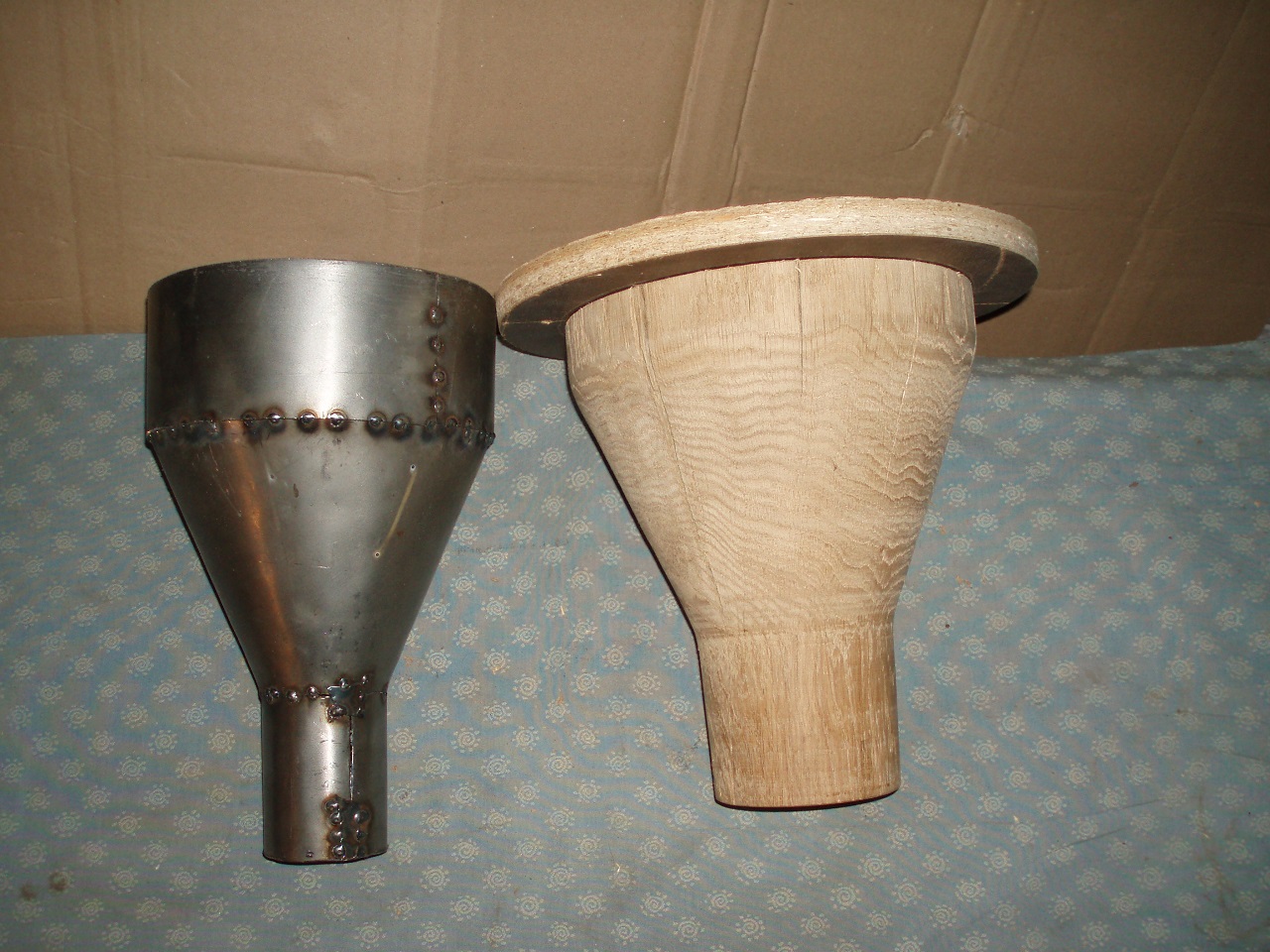

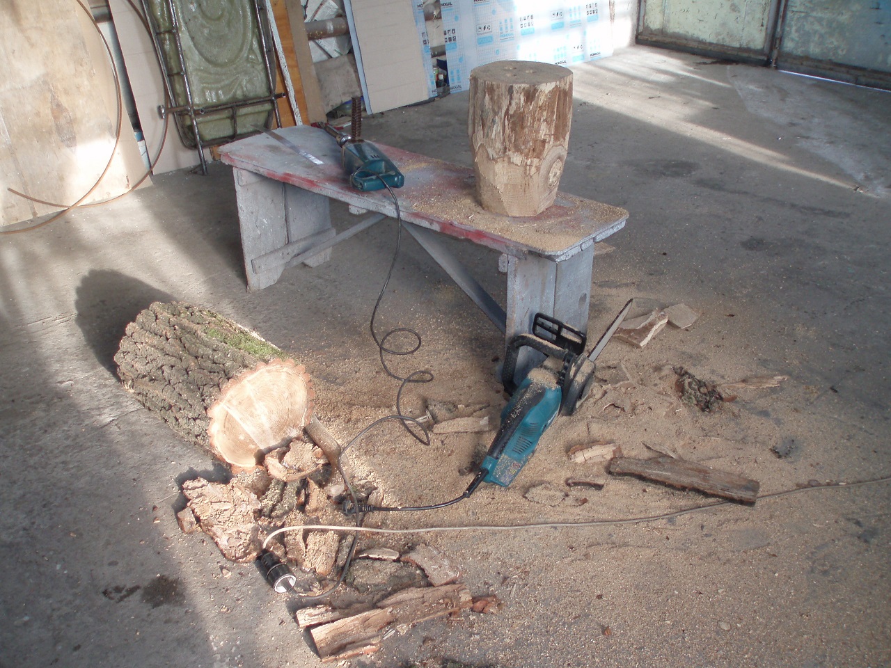

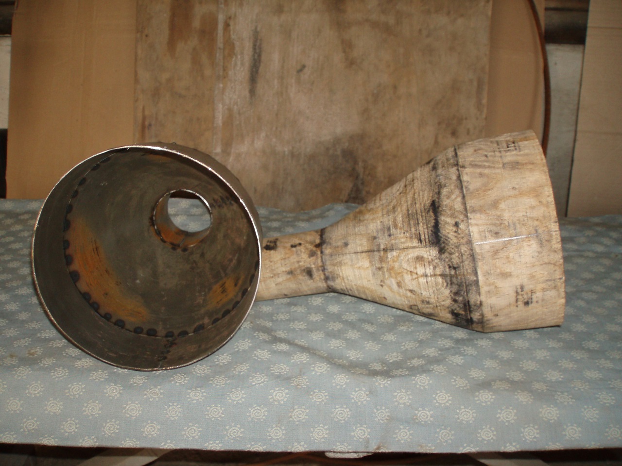

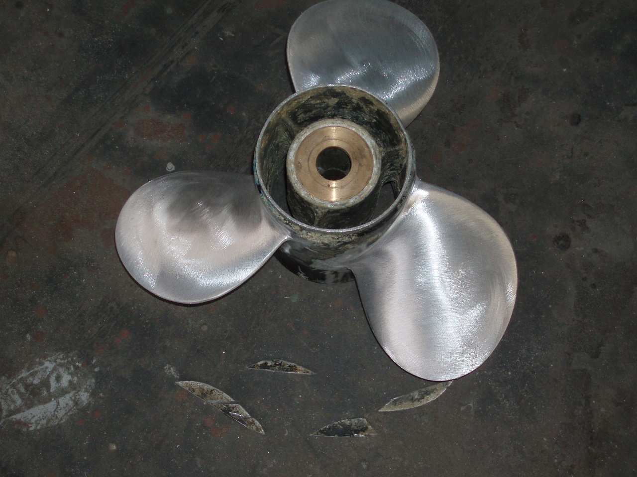

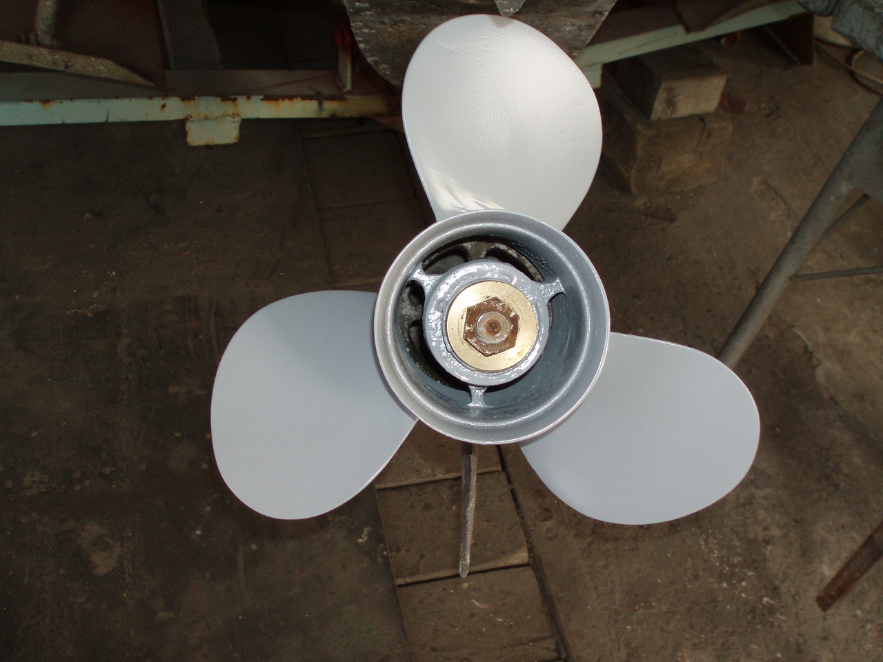

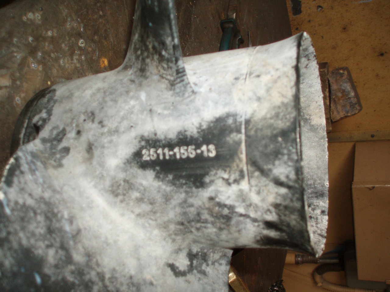

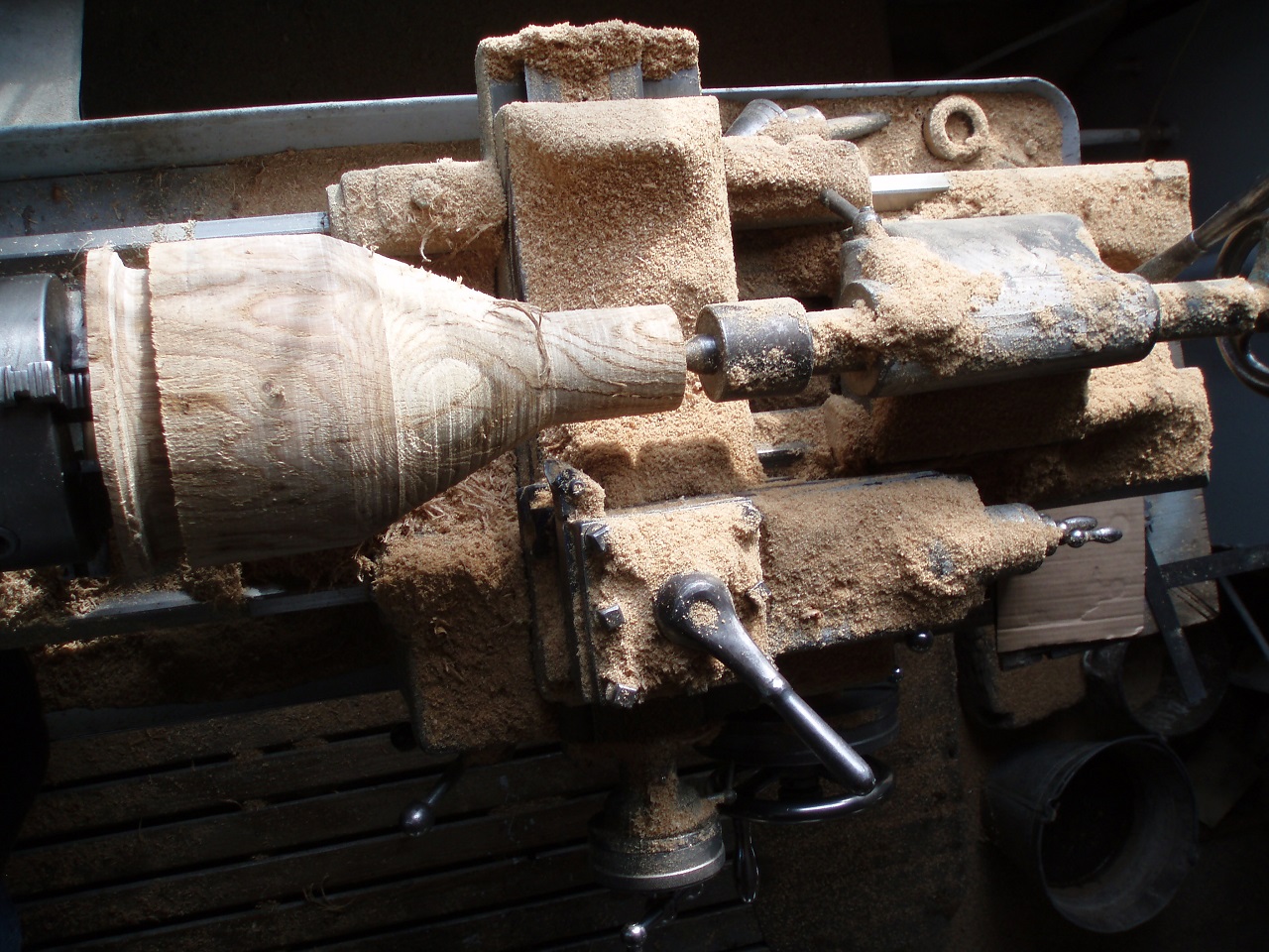

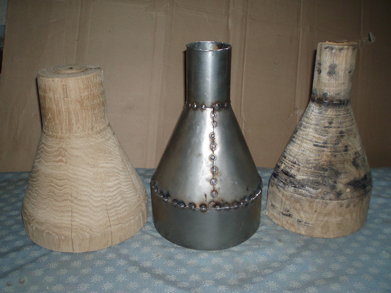

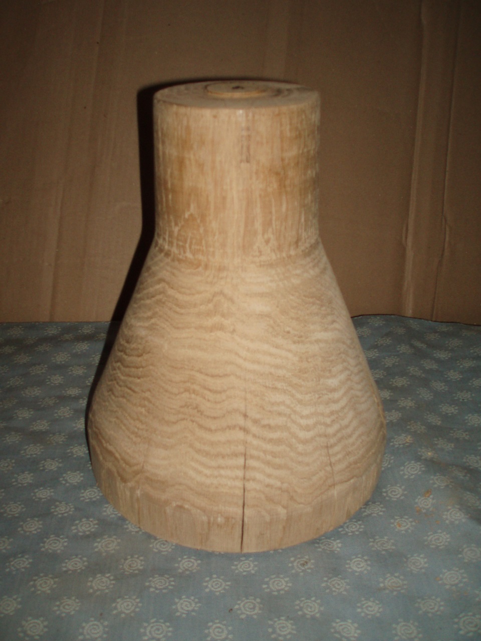

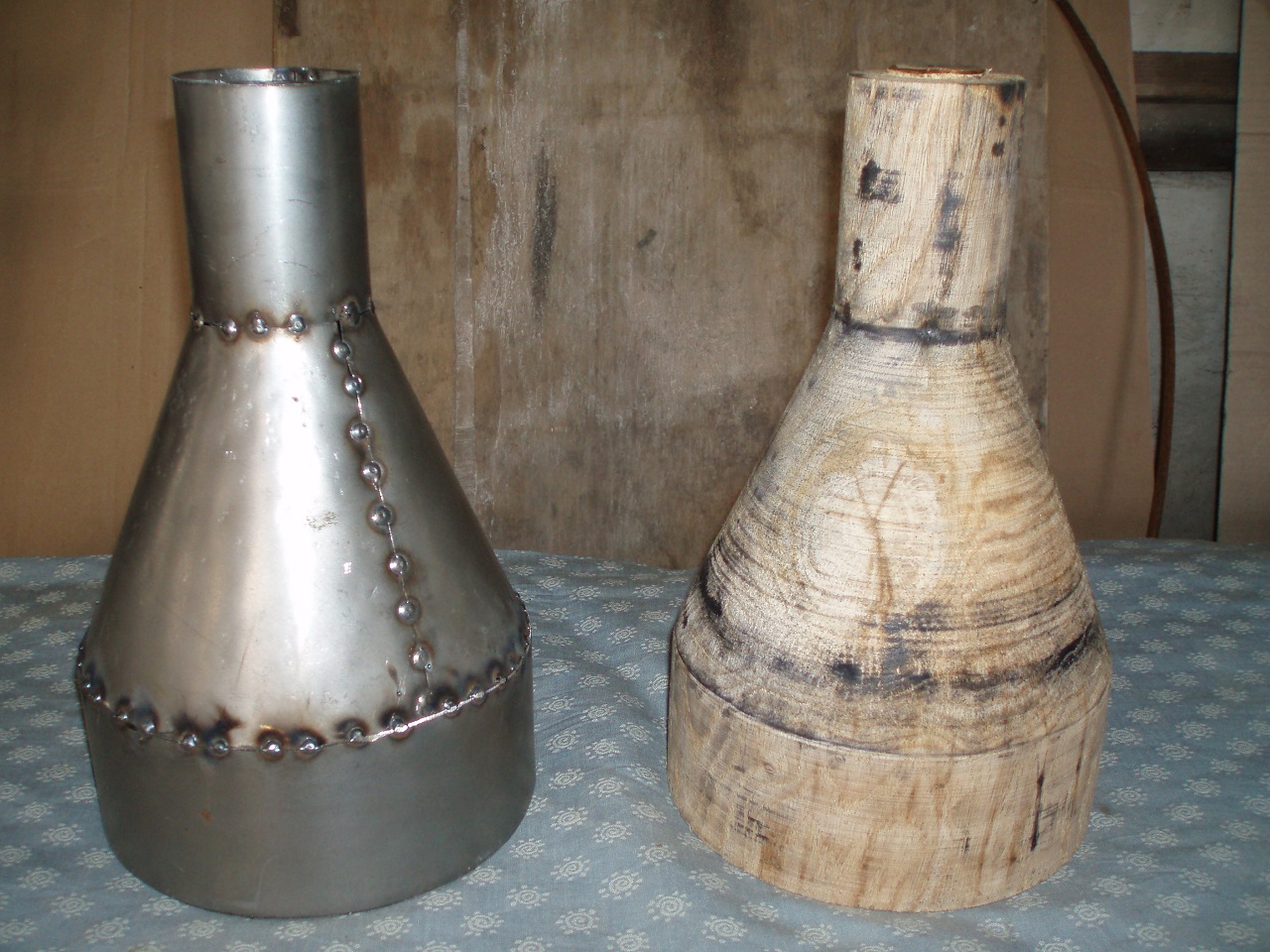

Работы с Bayliner продолжаются. Фотографировать пока нечего. Т.ч. чтобы тема имела интерес - несколько фотографий изготовления колокола для состыковки судового двигателя TDME с ПОК Мотор Сич.
Назва:  Мастер-модель 1.jpg
Переглядів: 544
Розмір:  512,1 КБ
ID:	87575   Щоб збільшити малюнок, клацніть по ньому
Назва:  Мастер-модель 2.jpg
Переглядів: 484
Розмір:  513,5 КБ
ID:	87576   Щоб збільшити малюнок, клацніть по ньому
Назва:  Мастер-модель 3.jpg
Переглядів: 603
Розмір:  490,7 КБ
ID:	87577   Щоб збільшити малюнок, клацніть по ньому
Назва:  Мастер-модель 4.jpg
Переглядів: 542
Розмір:  446,6 КБ
ID:	87578   Щоб збільшити малюнок, клацніть по ньому
Назва:  Мастер-модель 5.jpg
Переглядів: 553
Розмір:  536,0 КБ
ID:	87579   Щоб збільшити малюнок, клацніть по ньому
Назва:  Мастер-модель 6.jpg
Переглядів: 528
Розмір:  391,6 КБ
ID:	87580   Щоб збільшити малюнок, клацніть по ньому
Назва:  Мастер-модель 7.jpg
Переглядів: 529
Розмір:  321,0 КБ
ID:	87581   Щоб збільшити малюнок, клацніть по ньому
Назва:  Мастер-модель 8.jpg
Переглядів: 516
Розмір:  425,7 КБ
Назва:  Мастер-модель 9.jpg
Переглядів: 544
Розмір:  372,6 КБ
ID:	87583   Щоб збільшити малюнок, клацніть по ньому
Назва:  Мастер-модель 10.jpg
Переглядів: 552
Розмір:  364,3 КБ
ID:	87584   Щоб збільшити малюнок, клацніть по ньому
Назва:  Мастер-модель 11.jpg
Переглядів: 565
Розмір:  258,2 КБ
ID:	87585   Щоб збільшити малюнок, клацніть по ньому
Назва:  Мастер-модель 12.jpg
Переглядів: 526
Розмір:  318,0 КБ
ID:	87586   Щоб збільшити малюнок, клацніть по ньому
Назва:  Мастер-модель 13.jpg
Переглядів: 517
Розмір:  367,7 КБ
ID:	87587   Щоб збільшити малюнок, клацніть по ньому
Назва:  Мастер-модель 14.jpg
Переглядів: 513
Розмір:  382,1 КБ
ID:	87588   Щоб збільшити малюнок, клацніть по ньому
Назва:  Мастер-модель 15.jpg
Переглядів: 540
Розмір:  296,1 КБ
ID:	87589   Щоб збільшити малюнок, клацніть по ньому
Назва:  Мастер-модель 16.jpg
Переглядів: 509
Розмір:  544,7 КБ
Назва:  Мастер-модель 17.jpg
Переглядів: 516
Розмір:  411,2 КБ
ID:	87591   Щоб збільшити малюнок, клацніть по ньому

Переглядів: 574
Розмір:  377,9 КБ
ID:	87592   Щоб збільшити малюнок, клацніть по ньому
Назва:  Мастер-модель 19.jpg
Переглядів: 531
Розмір:  503,2 КБ
ID:	87593   Щоб збільшити малюнок, клацніть по ньому
Назва:  Мастер-модель 20.jpg
Переглядів: 546
Розмір:  363,1 КБ
ID:	87594   Щоб збільшити малюнок, клацніть по ньому
Назва:  Мастер-модель 21.jpg
Переглядів: 519
Розмір:  401,8 КБ
ID:	87595   Щоб збільшити малюнок, клацніть по ньому
Назва:  Мастер-модель 22.jpg
Переглядів: 484
Розмір:  570,2 КБ
ID:	87596   Щоб збільшити малюнок, клацніть по ньому
Назва:  Мастер-модель 23.jpg
Переглядів: 538
Розмір:  532,5 КБ
ID:	87597   Щоб збільшити малюнок, клацніть по ньому
Назва:  Мастер-модель 24.jpg
Переглядів: 493
Розмір:  252,4 КБ
Назва:  Мастер-модель 25.jpg
Переглядів: 487
Розмір:  260,5 КБ
ID:	87599   Щоб збільшити малюнок, клацніть по ньому
Назва:  Мастер-модель 26.jpg
Переглядів: 532
Розмір:  239,1 КБ
ID:	87600   Щоб збільшити малюнок, клацніть по ньому
Назва:  Мастер-модель 27.jpg
Переглядів: 519
Розмір:  247,1 КБ
ID:	87601   Щоб збільшити малюнок, клацніть по ньому
Назва:  Мастер-модель 28.jpg
Переглядів: 514
Розмір:  232,9 КБ
ID:	87602   Щоб збільшити малюнок, клацніть по ньому
Назва:  Мастер-модель 29.jpg
Переглядів: 527
Розмір:  301,4 КБ
ID:	87603   Щоб збільшити малюнок, клацніть по ньому
Назва:  Мастер-модель 30.jpg
Переглядів: 513
Розмір:  281,8 КБ
ID:	87604   Щоб збільшити малюнок, клацніть по ньому
Назва:  Мастер-модель 31.jpg
Переглядів: 516
Розмір:  365,9 КБ
ID:	87605   Щоб збільшити малюнок, клацніть по ньому
Назва:  Мастер-модель 32.jpg
Переглядів: 503
Розмір:  241,5 КБ
Назва:  Мастер-модель 33.jpg
Переглядів: 501
Розмір:  238,2 КБ
ID:	87607   Щоб збільшити малюнок, клацніть по ньому
Назва:  Картер для Мотор Сич 1.jpg
Переглядів: 503
Розмір:  385,9 КБ
ID:	87608   Щоб збільшити малюнок, клацніть по ньому
Назва:  Картер для Мотор Сич 2.jpg
Переглядів: 507
Розмір:  413,0 КБ
ID:	87609   Щоб збільшити малюнок, клацніть по ньому
Назва:  Картер для Мотор Сич 3.jpg
Переглядів: 510
Розмір:  272,0 КБ
ID:	87610   Щоб збільшити малюнок, клацніть по ньому
Назва:  Картер для Мотор Сич 4.jpg
Переглядів: 480
Розмір:  328,5 КБ
ID:	87611   Щоб збільшити малюнок, клацніть по ньому
Назва:  Картер для Мотор Сич 5.jpg
Переглядів: 477
Розмір:  214,9 КБ

Типово Re: TDME-485 на Bayliner
Решен еще один вопрос состыковки двигателя с колонкой - изготовлена план-шайба для крепления демпфера мотора Mercruiser на маховике TDME.
Назва:  P1011803-1 (2).jpg
Переглядів: 408
Розмір:  1,19 МБ
ID:	87707   Щоб збільшити малюнок, клацніть по ньому
Назва:  P1011806-1 (2).jpg
Переглядів: 431
Розмір:  1,16 МБ
ID:	87708   Щоб збільшити малюнок, клацніть по ньому
Назва:  P1011807-1 (2).jpg
Переглядів: 423
Розмір:  1,15 МБ
ID:	87709   Щоб збільшити малюнок, клацніть по ньому
Назва:  P1011808-1 (2).jpg
Переглядів: 434
Розмір:  1,25 МБ
ID:	87710   Щоб збільшити малюнок, клацніть по ньому
Назва:  P1011809-1 (2).jpg
Переглядів: 425
Розмір:  1,21 МБ
ID:	87711   Щоб збільшити малюнок, клацніть по ньому
Назва:  P1011810-1 (2).jpg
Переглядів: 399
Розмір:  1,13 МБ
ID:	87712   Щоб збільшити малюнок, клацніть по ньому
Назва:  P1011811-1 (2).jpg
Переглядів: 417
Розмір:  1,18 МБ
ID:	87713   Щоб збільшити малюнок, клацніть по ньому
Назва:  P1011812-1 (2).jpg
Переглядів: 413
Розмір:  1,30 МБ
Назва:  P1011814-1 (2).jpg
Переглядів: 404
Розмір:  1,24 МБ
ID:	87715   Щоб збільшити малюнок, клацніть по ньому
Назва:  P1011815 (2).jpg
Переглядів: 417
Розмір:  1,09 МБ
ID:	87716   Щоб збільшити малюнок, клацніть по ньому
Назва:  P1011816 (2).jpg
Переглядів: 427
Розмір:  1,20 МБ
ID:	87717   Щоб збільшити малюнок, клацніть по ньому
Назва:  P1011817 (2).jpg
Переглядів: 438
Розмір:  1,31 МБ
ID:	87718   Щоб збільшити малюнок, клацніть по ньому
Назва:  P1011818-1 (2).jpg
Переглядів: 417
Розмір:  1,18 МБ
ID:	87719   Щоб збільшити малюнок, клацніть по ньому
Назва:  P1011819-1 (2).jpg
Переглядів: 418
Розмір:  1,22 МБ
ID:	87720   Щоб збільшити малюнок, клацніть по ньому
Назва:  P1011820-1 (2).jpg
Переглядів: 425
Розмір:  1,25 МБ
ID:	87721   Щоб збільшити малюнок, клацніть по ньому
Назва:  P1011822-1 (2).jpg
Переглядів: 426
Розмір:  1,11 МБ
Назва:  P1011823-1 (2).jpg
Переглядів: 415
Розмір:  1,13 МБ

Первая примерка двигателя TDME-485 в моторном отсеке Baylinerа.
Назва:  P1011839 (2).jpg
Переглядів: 506
Розмір:  1,06 МБ
ID:	87856   Щоб збільшити малюнок, клацніть по ньому
Назва:  P1011840 (2).jpg
Переглядів: 437
Розмір:  1,13 МБ
ID:	87857   Щоб збільшити малюнок, клацніть по ньому
Назва:  P1011841 (2).jpg
Переглядів: 484
Розмір:  1,34 МБ
ID:	87858   Щоб збільшити малюнок, клацніть по ньому
Назва:  P1011842-1 (2).jpg
Переглядів: 421
Розмір:  1,27 МБ
ID:	87859   Щоб збільшити малюнок, клацніть по ньому
Назва:  P1011843-1 (2).jpg
Переглядів: 431
Розмір:  1,02 МБ
ID:	87860   Щоб збільшити малюнок, клацніть по ньому
Назва:  P1011844 (2).jpg
Переглядів: 437
Розмір:  1,03 МБ
ID:	87861   Щоб збільшити малюнок, клацніть по ньому
Назва:  P1011847 (2).jpg
Переглядів: 423
Розмір:  1,23 МБ
ID:	87862   Щоб збільшити малюнок, клацніть по ньому
Назва:  P1011848 (2).jpg
Переглядів: 415
Розмір:  1,29 МБ
Назва:  P1011850 (2).jpg
Переглядів: 440
Розмір:  1,35 МБ
ID:	87864   Щоб збільшити малюнок, клацніть по ньому
Назва:  P1011859 (2).jpg
Переглядів: 410
Розмір:  1,38 МБ
ID:	87865   Щоб збільшити малюнок, клацніть по ньому
Назва:  P1011860 (2).jpg
Переглядів: 406
Розмір:  1,11 МБ
ID:	87866   Щоб збільшити малюнок, клацніть по ньому
Назва:  P1011861 (2).jpg
Переглядів: 418
Розмір:  1,15 МБ
ID:	87867   Щоб збільшити малюнок, клацніть по ньому
Назва:  P1011862 (2).jpg
Переглядів: 407
Розмір:  1,05 МБ
ID:	87868   Щоб збільшити малюнок, клацніть по ньому
Назва:  P1011863 (2).jpg
Переглядів: 387
Розмір:  1,38 МБ
ID:	87869   Щоб збільшити малюнок, клацніть по ньому
Назва:  P1011864 (2).jpg
Переглядів: 430
Розмір:  1,26 МБ
ID:	87870   Щоб збільшити малюнок, клацніть по ньому
Назва:  P1011865 (2).jpg
Переглядів: 443
Розмір:  1,17 МБ

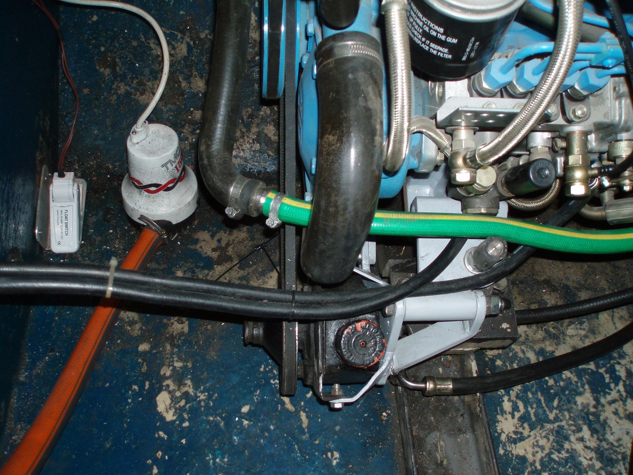

Старий 14.04.2015, 22:11   #16 (permalink)
Звідки Ви: Москва
Карапь: Темп
Дописи: 97
Поблагодарили 249 раз(а) в 62 сообщениях
Изготовили новые передние опоры двигателя TDME-485 и установили насос рулевой системы.

Старий 22.04.2015, 22:19   #17 (permalink)
Звідки Ви: Москва
Карапь: Темп
Дописи: 97

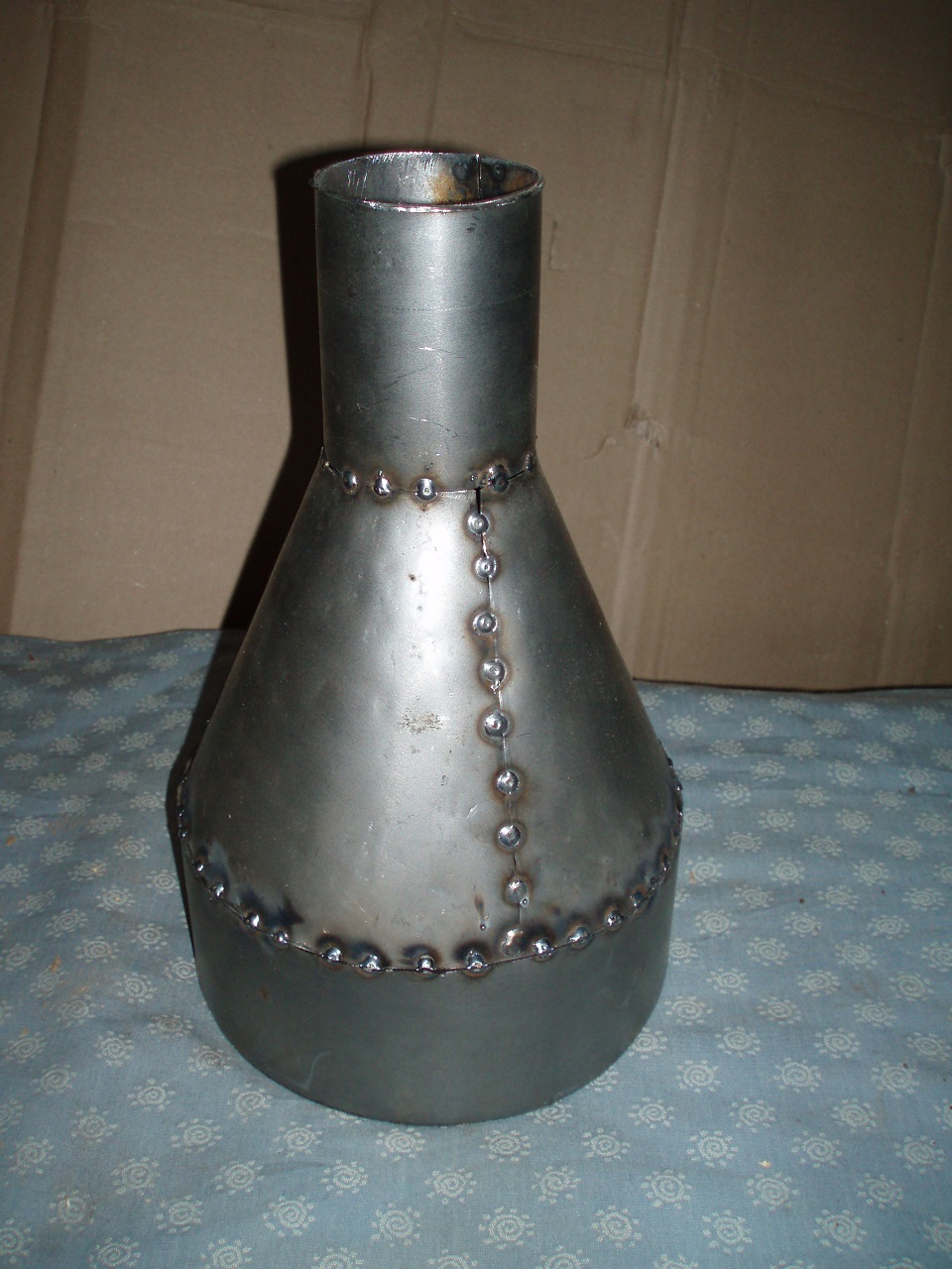

Работы по установке двигателя TDME-485 движутся к завершению. Изготовлен новый патрубок мокрого выхлопа и подсоединен к системе на колонке.
Назва:  Мокрый выхлоп TDME 1.jpg
Переглядів: 518
Розмір:  339,1 КБ
ID:	88968   Щоб збільшити малюнок, клацніть по ньому
Назва:  Мокрый выхлоп TDME 2.jpg
Переглядів: 492
Розмір:  336,8 КБ
ID:	88969   Щоб збільшити малюнок, клацніть по ньому
Назва:  Мокрый выхлоп TDME 3.jpg
Переглядів: 469
Розмір:  321,9 КБ
ID:	88970   Щоб збільшити малюнок, клацніть по ньому
Назва:  Мокрый выхлоп TDME 4.jpg
Переглядів: 489
Розмір:  405,1 КБ
ID:	88971   Щоб збільшити малюнок, клацніть по ньому
Назва:  Мокрый выхлоп TDME 5.jpg
Переглядів: 487
Розмір:  329,9 КБ
ID:	88972   Щоб збільшити малюнок, клацніть по ньому
Назва:  Мокрый выхлоп TDME 6.jpg
Переглядів: 489
Розмір:  367,1 КБ

Старий 26.04.2015, 14:18   #18 (permalink)
Звідки Ви: Москва
Карапь: Темп
Дописи: 97

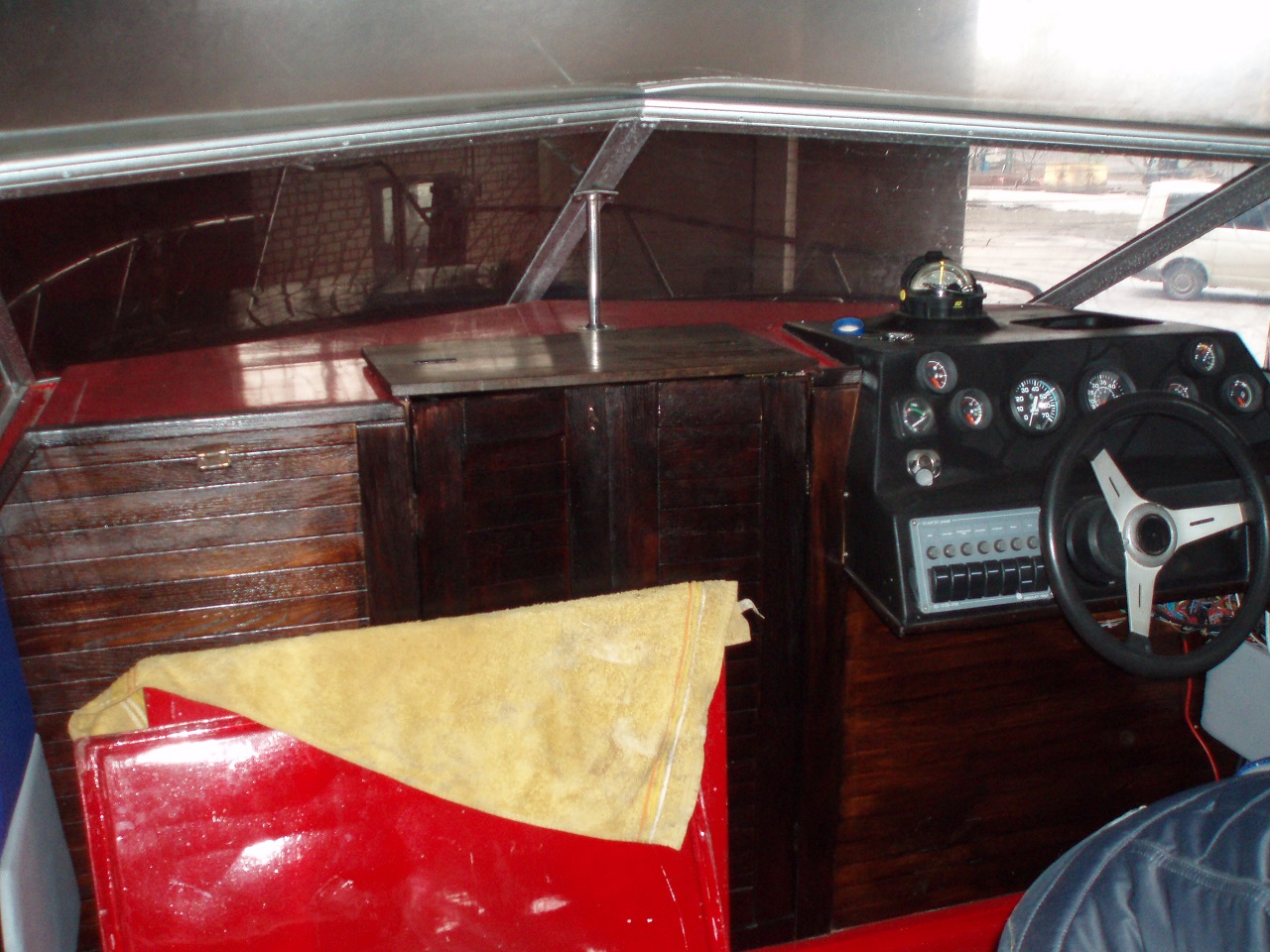

Двигатель TDME-485, 46 л.с. установлен на свое место. Остались мелкие штрихи. Впереди ходовые испытания.
Назва:  Установка TDME-485 1.jpg
Переглядів: 501
Розмір:  281,3 КБ
ID:	89185   Щоб збільшити малюнок, клацніть по ньому
Назва:  Установка TDME-485 2.jpg
Переглядів: 508
Розмір:  512,4 КБ
ID:	89186   Щоб збільшити малюнок, клацніть по ньому
Назва:  Установка TDME-485 3.jpg
Переглядів: 526
Розмір:  482,0 КБ
ID:	89187   Щоб збільшити малюнок, клацніть по ньому
Назва:  Установка TDME-485 4.jpg
Переглядів: 525
Розмір:  482,9 КБ
ID:	89188   Щоб збільшити малюнок, клацніть по ньому
Назва:  Установка TDME-485 5.jpg
Переглядів: 539
Розмір:  437,2 КБ
ID:	89189   Щоб збільшити малюнок, клацніть по ньому
Назва:  Установка TDME-485 6.jpg
Переглядів: 545
Розмір:  369,8 КБ
ID:	89190   Щоб збільшити малюнок, клацніть по ньому
Назва:  Установка TDME-485 7.jpg
Переглядів: 519
Розмір:  460,3 КБ
ID:	89191   Щоб збільшити малюнок, клацніть по ньому
Назва:  Установка TDME-485 8.jpg
Переглядів: 531
Розмір:  435,2 КБ
Назва:  Установка TDME-485 9.jpg
Переглядів: 534
Розмір:  559,7 КБ
ID:	89193   Щоб збільшити малюнок, клацніть по ньому
Назва:  Установка TDME-485 10.jpg
Переглядів: 507
Розмір:  363,3 КБ
ID:	89194   Щоб збільшити малюнок, клацніть по ньому
Назва:  Установка TDME-485 11.jpg
Переглядів: 514
Розмір:  500,7 КБ
ID:	89195   Щоб збільшити малюнок, клацніть по ньому
Назва:  Установка TDME-485 12.jpg
Переглядів: 537
Розмір:  513,7 КБ

Старий 04.05.2015, 21:35   #19 (permalink)
Звідки Ви: Москва
Карапь: Темп
Дописи: 97
Приборная панель удачно вписалась между старыми указателями уровня топлива, трима и т.д.
Назва:  Панель TDME 1.jpg
Переглядів: 550
Розмір:  441,5 КБ
ID:	89891   Щоб збільшити малюнок, клацніть по ньому
Назва:  Панель TDME 2.jpg
Переглядів: 499
Розмір:  437,5 КБ

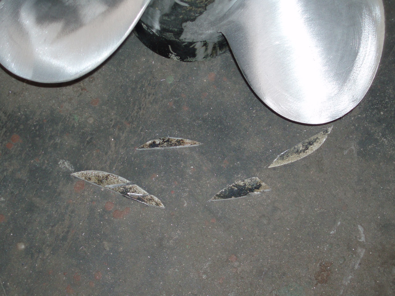

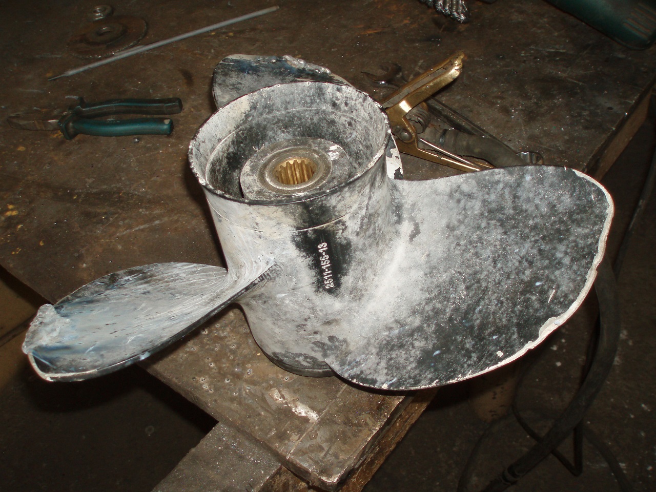

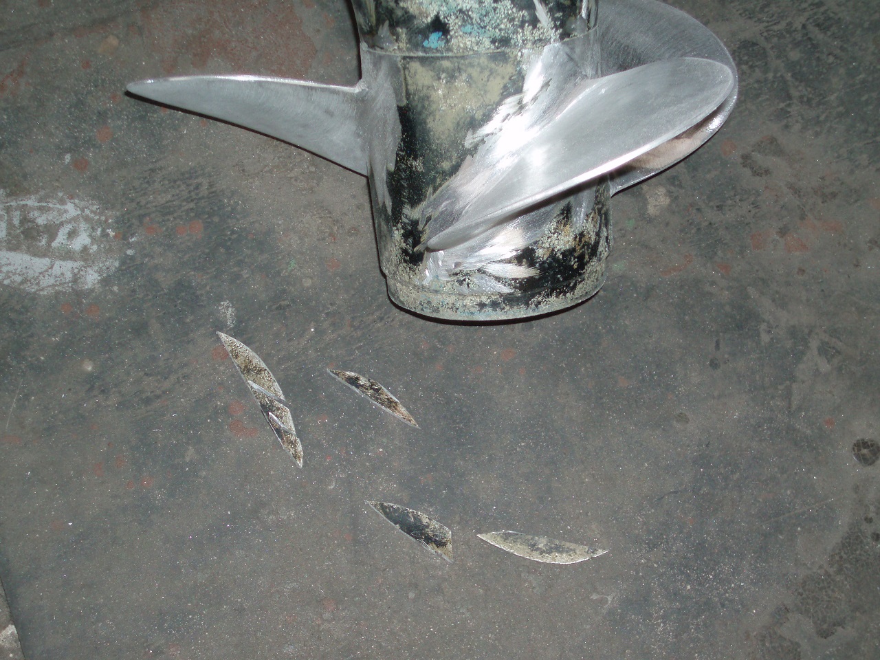

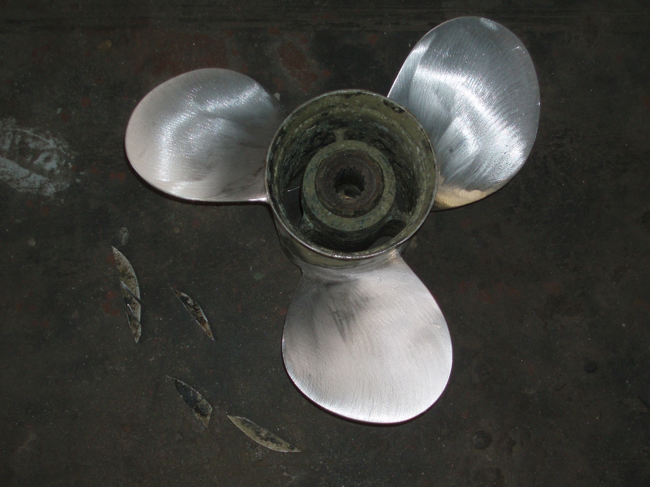

Запасной винт 15.25х15 подрезали на 10 мм. На нем и провели ходовые испытания.
