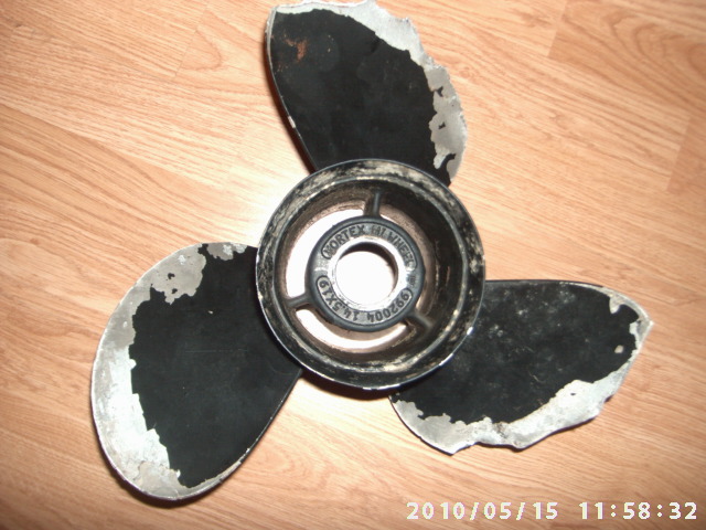

Уважаемые коллеги!
Требуется совет специалиста по ремонту моего винта.
1. Стоит ли его восстанавливать в смысле отношение результат/затраты
2. Где сделать хорошо и за разумные деньги?
3. Если восстановят то где балансировать?
Узнавал про ремонт еще осенью, На фирме на территории судоремзавода сказали 900 грн, на точке по продаже лодочных прибамбасов на м.Славутич сказали 500 грн. Гарантию на правильность геометрии не давали нигде.
Пока купил новый в магазине в комплекте с втулкой за 1400 грн. К сожалению форумчане-поставщики запчастей не помогли.
Спасибо за ответы.

Есть один мастер, восстановил не один винт моим друзьям и мне 2шт. спас , при том, что один был "убит вусмерть"... всё о"кей, балансировка тоже.
Только есть одно условие (это касается в основном алюм.винтов) - вы должны быть готовы попрощаться с винтом навсегда, т.к. при работе(рихтовке) он может треснуть в неудачном месте.
С согласия мастера даю тел. : 098 479 85 15 Леонид. скажешь, что от Игоря и Коли с 5-го РОПа. Удачи

Свой винт делал: 050-960-46-83 Сергей Андреевич. Его гараж находится на ул.Фучика. Сделал отлично, по деньгам нормалёк! Он же и балансирует!

Неоднократно ремонтировал алюминиевые винты и могу сказать только одно, после восстановления они годятся только как - запаска. И дело не в том, что не отбалансирован, винту не возвращается его прочность и надежность и при малейшем прикосновении с каким либо, более ни менее твердым предметом (песчаное дно или какая то ветка, которую целый винт и не почувствует), винт ломается по наваренным местам, хоть и делали мне на приличном заводе, при наличии лаборатории по металлам и т.д. Это конечно только лишь мои личные наблюдения. Надеюсь, у вас будет все лучше и надежнее.

Все свои отремонтированые винты использую как обычные, держат нормально и удары, и заворачивает лопасти на изнанку но при этом металл не лопается.
