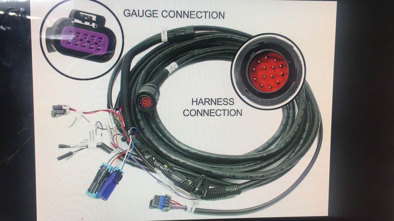

Собственно вопрос! Имеем Крым3 водомет с двигателем Меркрузер 3.0 хочу реализовать аварийный останов, коса моторная 896537K24 наверняка в ней уже есть эти контакты кто знает и сталкивался подскажите пожалуйста.

На картинке вы показали проводку 896537 от Мерка. Если будете её ставить, там есть выход на чеку - для подвесников чёрный и чёрный с жёлтой полосой, для стационаров рыдом с этими же выходами есть два фиолетовых папа и мама.
