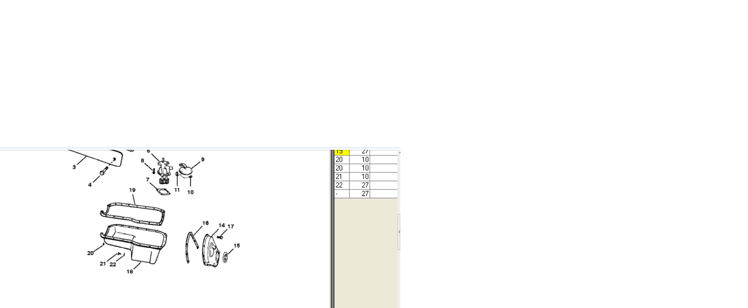

Я не снимал эту крышку.
А не получится открутить от поддона без его снятия? По рисунку из каталога вроде можно, если конечно направляющих в поддоне и блоке нет.

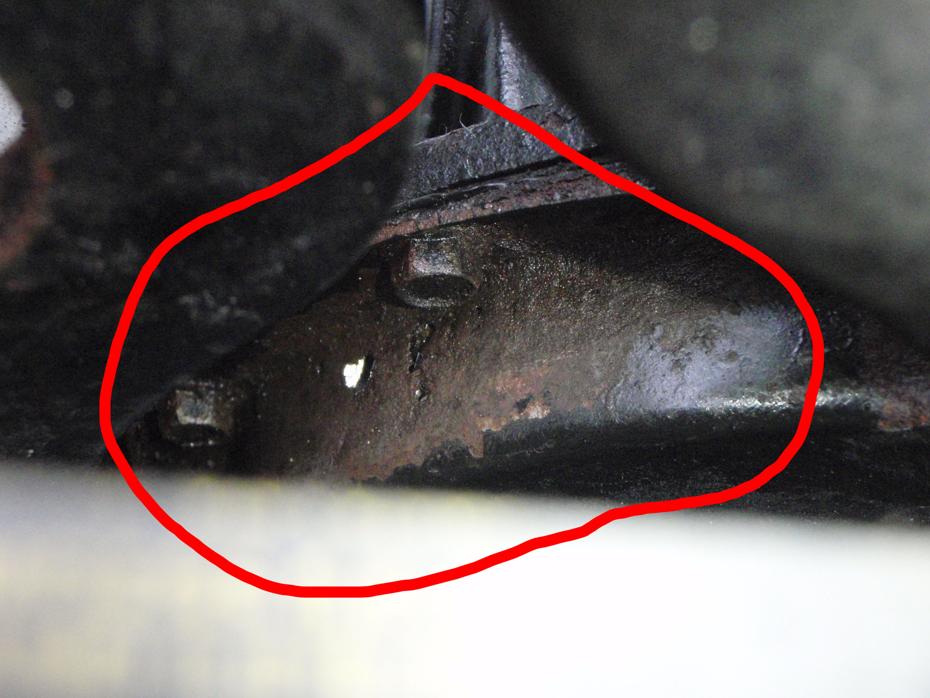

Съездил сделать фото.
Назва:  P1010088.JPG
Переглядів: 565
Розмір:  3,09 МБ
ID:	29909   Щоб збільшити малюнок, клацніть по ньому
Назва:  P1010090a.jpg
Переглядів: 662
Розмір:  905,6 КБ
ID:	29910   Щоб збільшити малюнок, клацніть по ньому
Назва:  P1010091.JPG
Переглядів: 569
Розмір:  3,56 МБ

Ты его хорошо обезжирь.......и залепи хол.сваркой.........давления там похоже нет., ходить будет 100 лет.
Старий 23.09.2012, 10:43   #10 (permalink)
Аватар для diversant
Карапь: плавдача
Дописи: 1.150
Сказал(а) спасибо: 403
Типово Re: Monterey 3.0
а если кусочек холодной сварки внутрь попадет...он там беды не наделает?
Старий 23.09.2012, 10:50   #11 (permalink)
Допис від diversant Переглянути допис
Не попадёт
Старий 23.09.2012, 22:39   #12 (permalink)
И не наделает. Но вообще можно снять и заварить, там нормальному сварщику работы на пару минут. Только прокладку новую надобно и всё.
