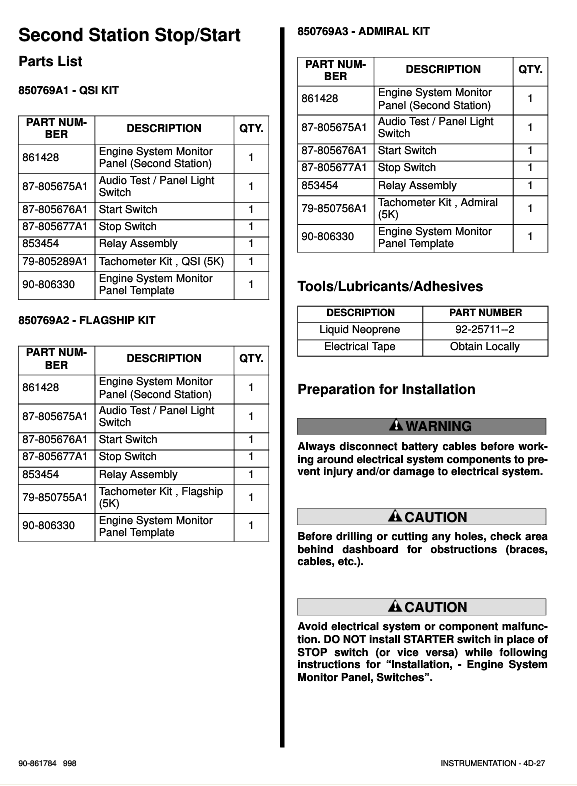

А такого как на странице 59 ТУТ нету? Я уже запутался, у меркрузера столько вариантов.

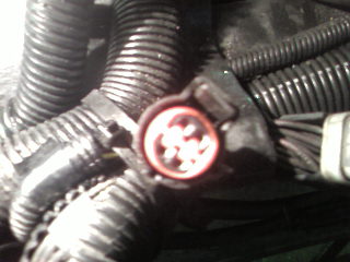

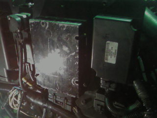

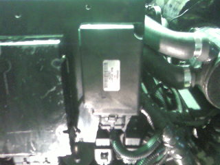

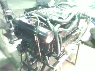

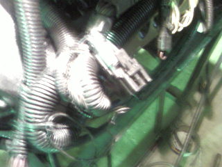

Парни не у кого больше спрашивать, только на вас надежда. Выкладываю фото мотора. В предыдущих постах говорил, что нашел 4-конт. разъем диагностики он красный на фото. Когда снимал заглушку на разъеме думал просто заглушка да и все, а потом присмотрелся это какой-то датчик и скорей всего это просто разъем для этого датчика?! Задался вопросом какой аккумулятор нужен 24v или 12v? Хочу попробовать завести. Диагностику хочет сделать мой друг который и притащил этот двиг. сам онего не заводил и озадачил меня. Еще вопрос у него есть тнвд и вообще его можно как-то регулировать? Так что вопрос остается, где искать колодку?
