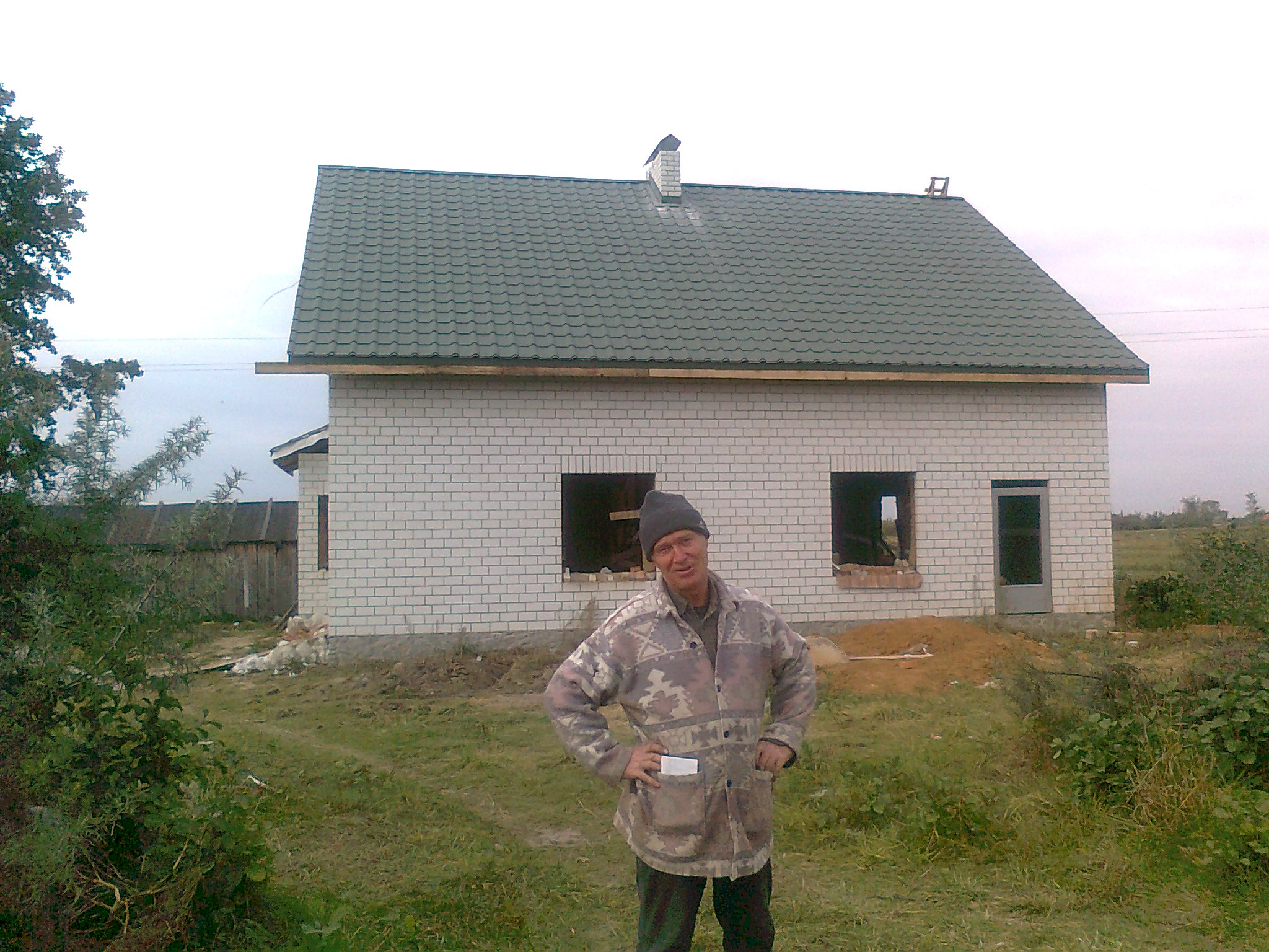

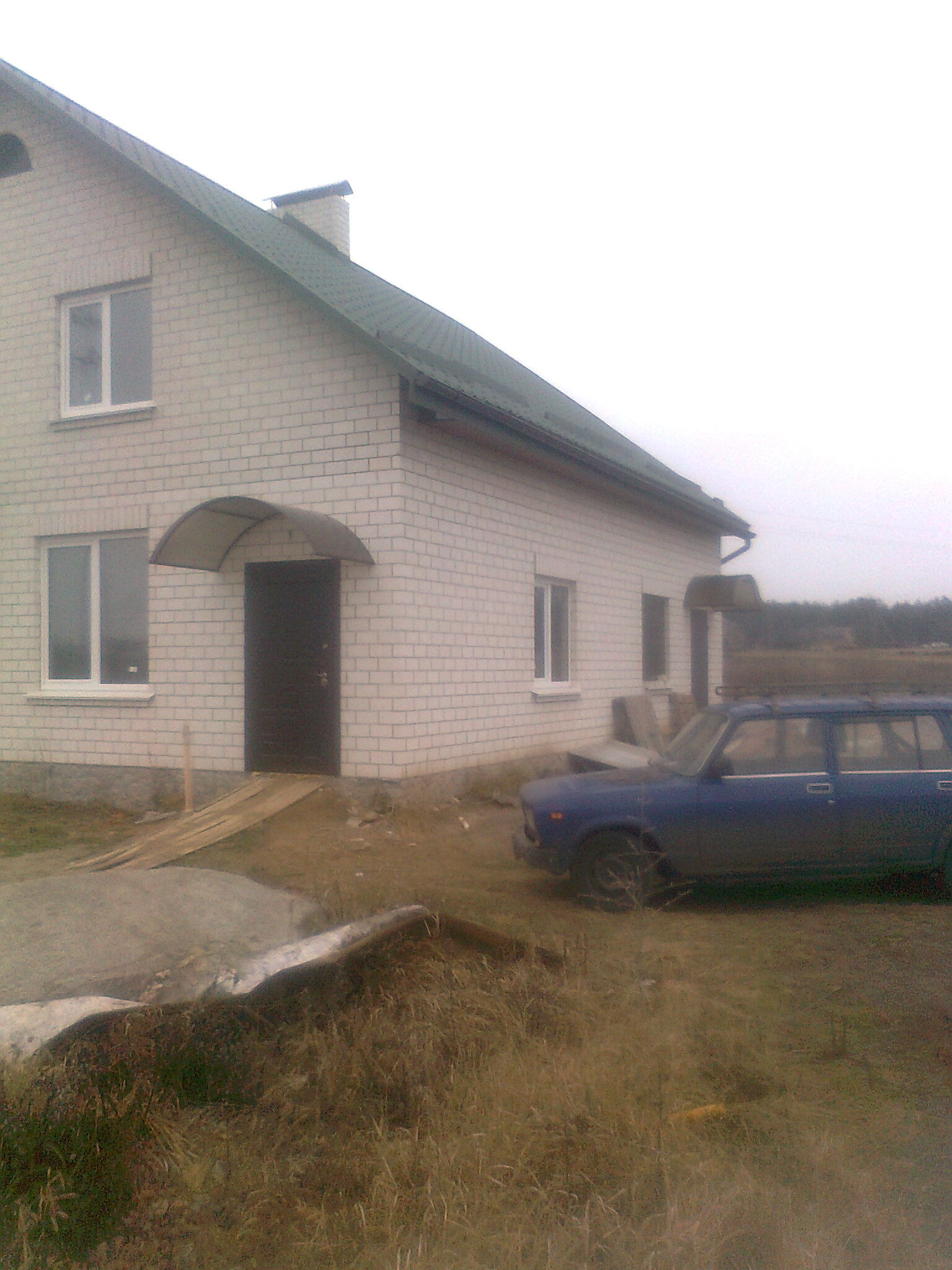

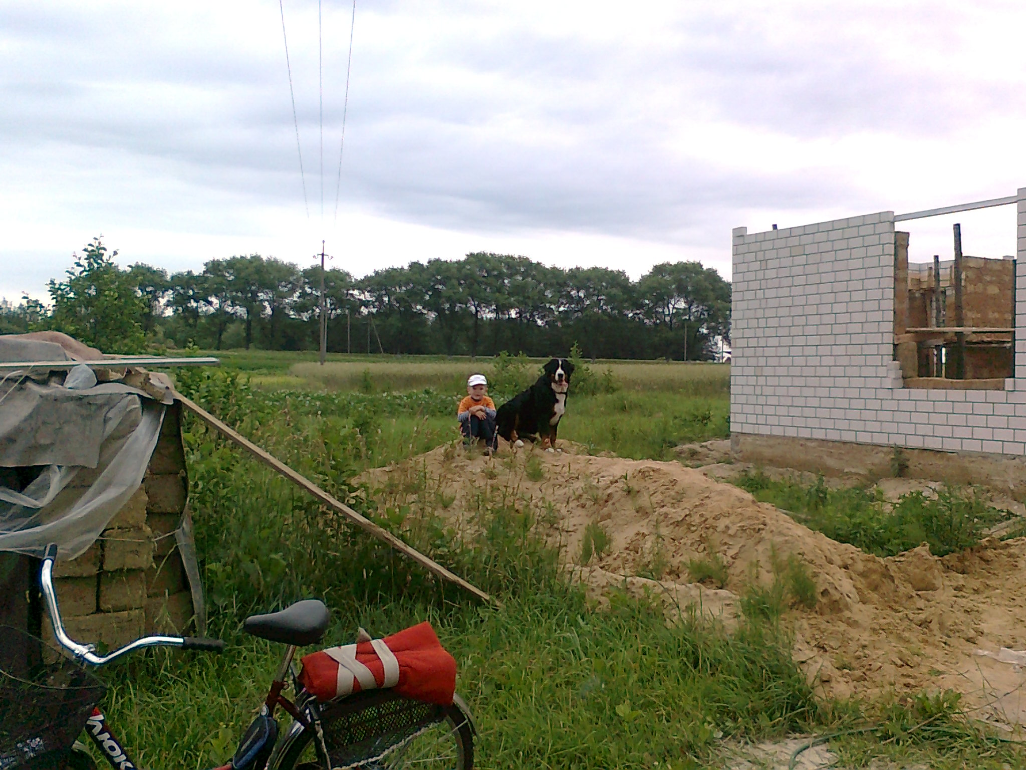

Вставлю и я свои пять копеек.
Немного, конечно, не в тему, но думаю некоторым будет интересно.
Лет шесть назад выкопал мой отец копанку на огороде (мечта с детства).
И пошли к нему люди со всего села за глиной на подсыпку. Но хохляцкая натура не давала спокойно спать, как так - столько кубов добра пропадает.
Одним зимним вечером, размышляя на темы о высоких материях, было принято решение о постройке нового дома. А за основу строительства задумали использовать саман. Сказано - сделано. Подготовили формы, навезли тырсы-соломы, договорились с двумя местными "топтунами" и вперед. За май-июнь натоптали около 3000 блоков 200*200*400. Пару месяцев они сохли на солнышке, а с осени до весны пригрузили ими фундамент. Дом строился с наружной обкладкой силикатным кирпичём "на ребро" с поясами из ОКРАШЕННОЙ сетки.
Это я к чему. При наличии желания, немного свободного времени, энной суммы денег и ШАРОВОГО сырья можно построить добротный дом на века с довольно скромным бюджетом.
Извините, что не скозал о пенобетоне, просто я о нем ничего не знаю.
