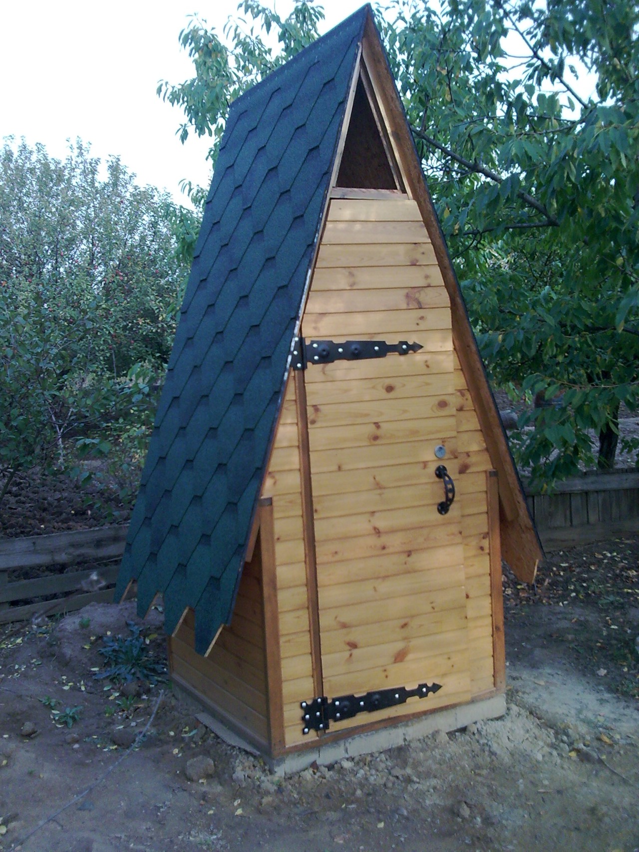

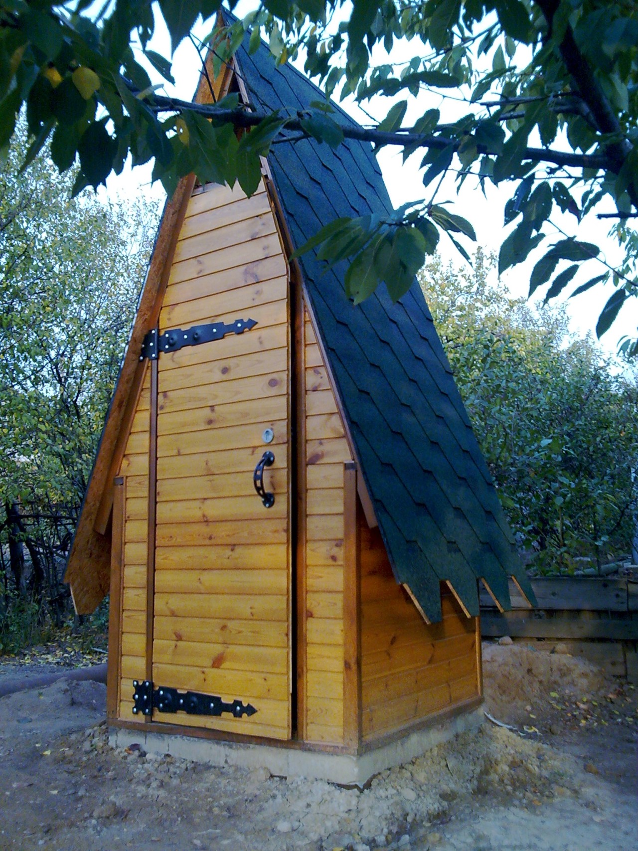

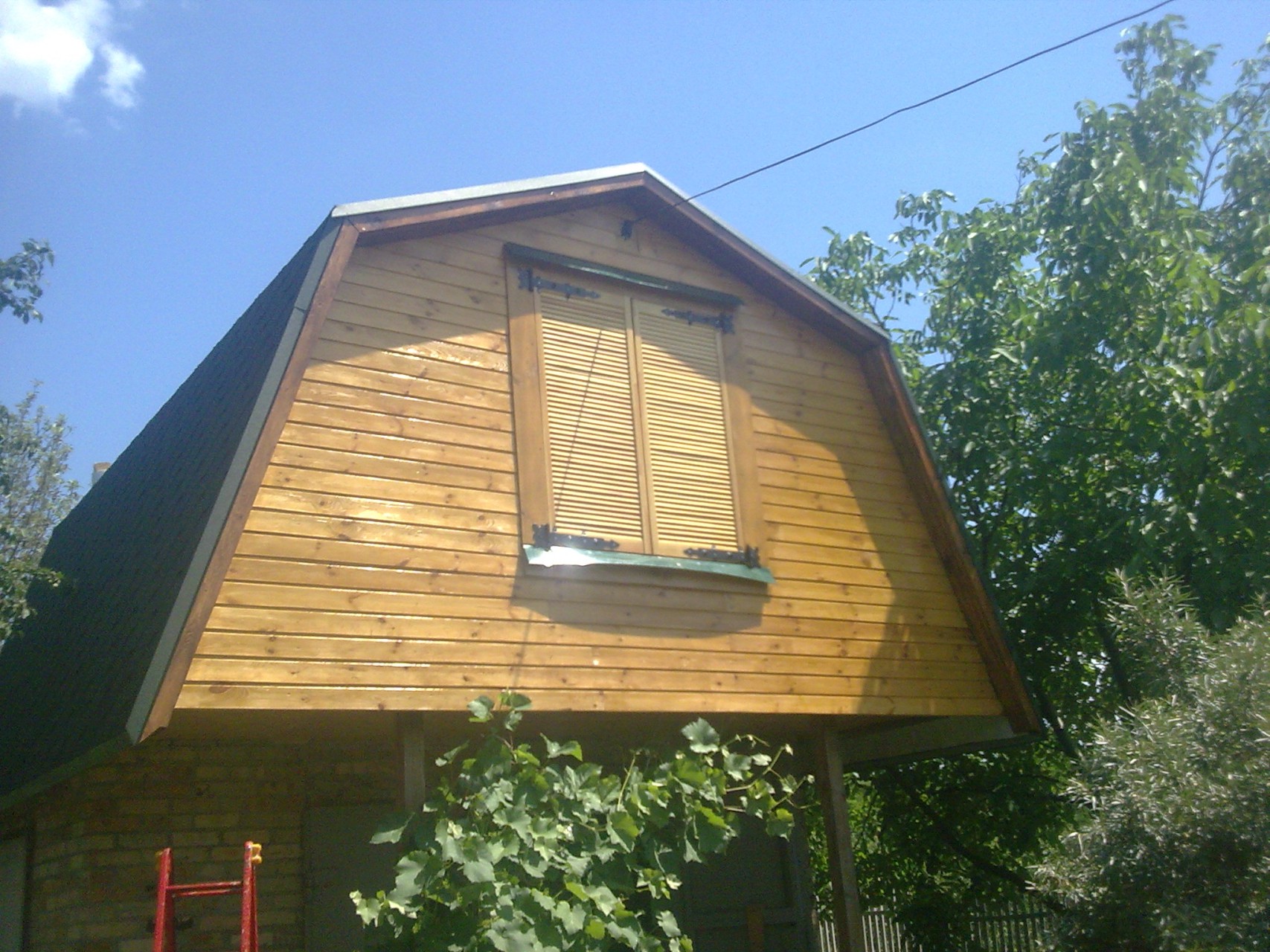

Добрался к домашнему компу.
После покупки дачи встал вопрос отсутствия туалета как такового. Поскольку каменщик из меня ну уж очень несостоялся решение было однозначным - деревянный, каркас из бруса 50х70мм остальное зашивалось вагонкой. Покрытие "Пинотекс ультра" один слой и два слоя "Пинотекс классик". Вернее классик был в один слой,но зима показала что мало и весной был положен еще один слой. В прошлом году (спустя 5-ть лет) внизу где замокает вагонка от дождей прошелся мягкой тросовой щеткой и вскрыл еще одним слоем "Пинотекс классик". Фронтонам все побарабану, но в прошлом году вскрыл для профилактики тоже.
Зы. Собственно говоря между вагонкой и блок-хаусом разница только в толщине и форме доски, у меня вагонка толщиной 14мм.
