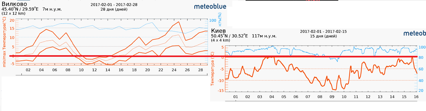

Старий 16.06.2018, 08:26   #18 (permalink)
Аватар для Sergey_Kiev
Псевдо: Sergey
Звідки Ви: Kiev
Дописи: 1.076
Сказал(а) спасибо: 497
Типово Re: Выбор котла - пелетный или теплонасос
Допис від Antonkiev Переглянути допис
Не знаю как у вас 9 кв котел отапливает 180 метров.
Просто зима у Вілково і під Києвом відрізняються десь на 10-15гр. Який сенс порівнювати витрати на опалення там і тут?
Назва:  2018-06-15 (1).png
Переглядів: 356
Розмір:  54,0 КБ
Zhuzhik (16.06.2018)
Старий 16.06.2018, 10:43   #19 (permalink)
Аватар для Mykola234
Псевдо: Коля
Звідки Ви: Одесская обл
Дописи: 1.206
Сказал(а) спасибо: 479
Допис від Sergey_Kiev Переглянути допис
Конечно в Вилково не так как в Вилково держится мороз , но поверьте ,бывает нормально холодно ,минуса практически одни и те же ,только зима у нас заканчивается раньше, а вот при 0 у нас чувствуется как в Киеве минус 5 ,влажность у нас пипец . Я уже писал про электродный котел ,называется он Галан вроде ,там подогрев жидкости идёт на типа ионном уровне ,если не ошибаюсь ,но там надо играться с соленостью жидкости . У кореша стоит такой ,вот он нормально подобрал по солям ,а вот другой кореш за зиму так и не настроил . По Эл энергии то электродный экономичнее ,чем обычный с тэнами. Это не в качестве рекламы .
