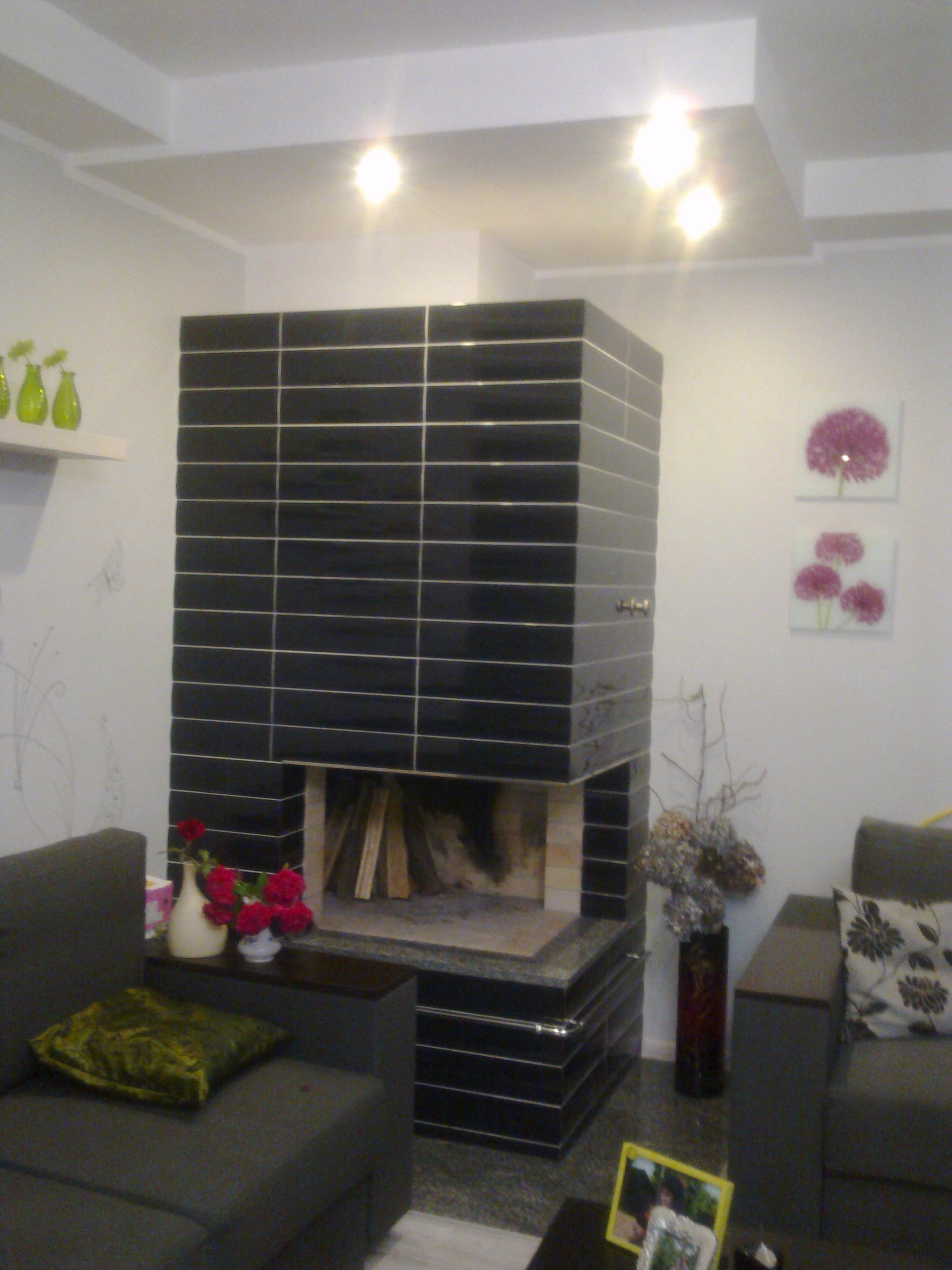

Не в обиду..... все работы однотипные....как у всех, только варианты облицовки разные....и подешевле.
И печки не увидел.
Был у меня камин лет 6-7 такого плана
А 2 года назад развалил и переделал

Востаннє редагував в1961: 22.06.2015 о 23:22.

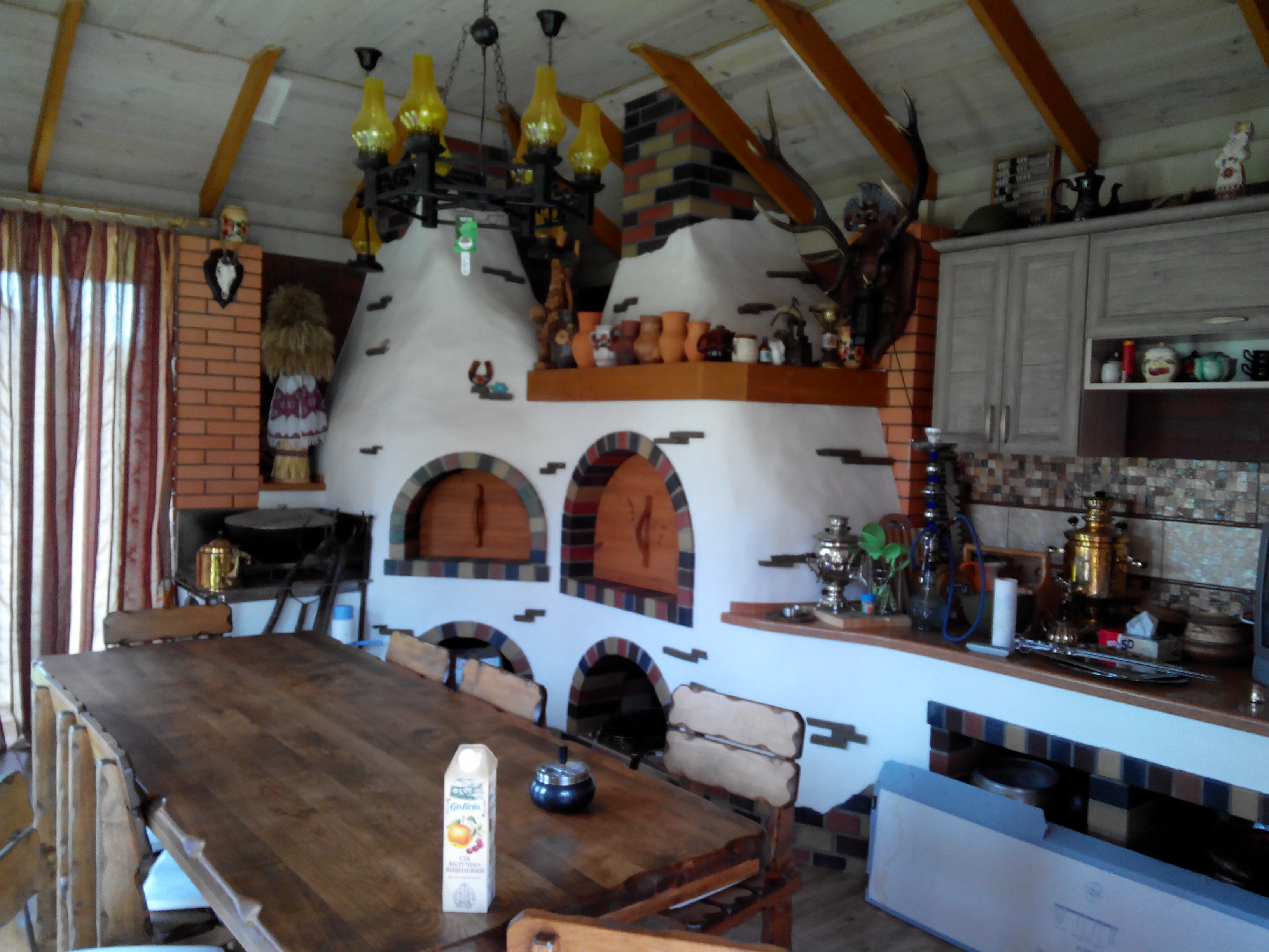

Работа не моя,знаю только что не дешево.Находится в застекленной беседке.Есть практически все .
