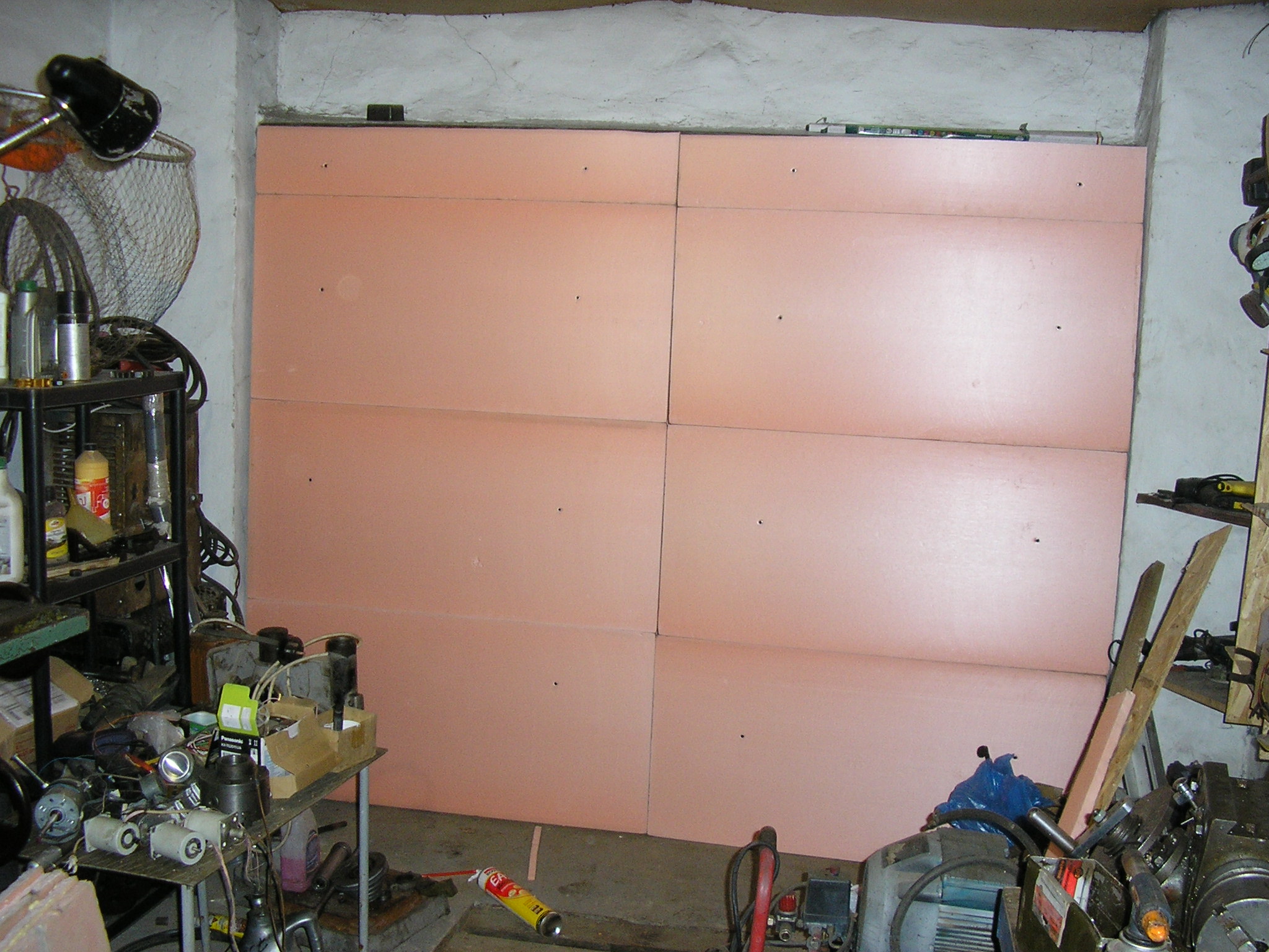

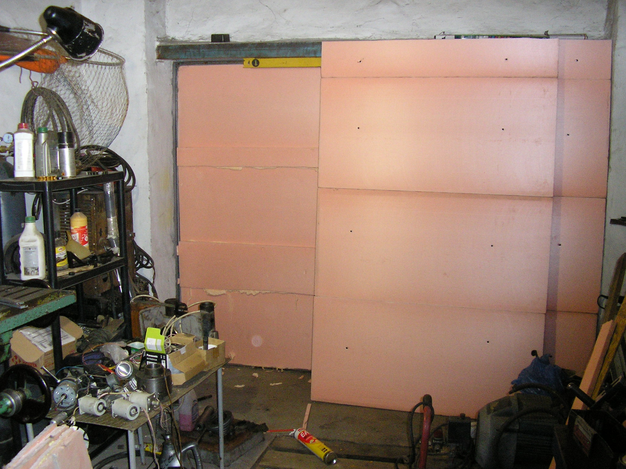

Давненько друзья подогнали с избытком экструдированного пено полистирола для блоков плавучести. Долго он вылеживался на горище.
Вот сегодня и сгодился для утепления ворот. Наглухо заделать ворота не вариант.
Зашить бы его сверху чем нибудь типа оцинковки или ОСВ плиты тонкой а то будет со временем весь подолбаный от разных сварок и болгарок.

Снизу мазутом промазал? У соседа за 5 лет сгнили, конденсат .
Уплотнитель по контуру проклеил?
