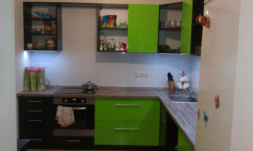

Я себе в частном доме поставил светодиодные ленты на кухне, для освещения рабочей поверхности, и в комнате.
В Вияре купил алюминиевый профиль, ленты брал на Али.
Трудятся уже три года, полет нормальный, пока ничего не перегревается.

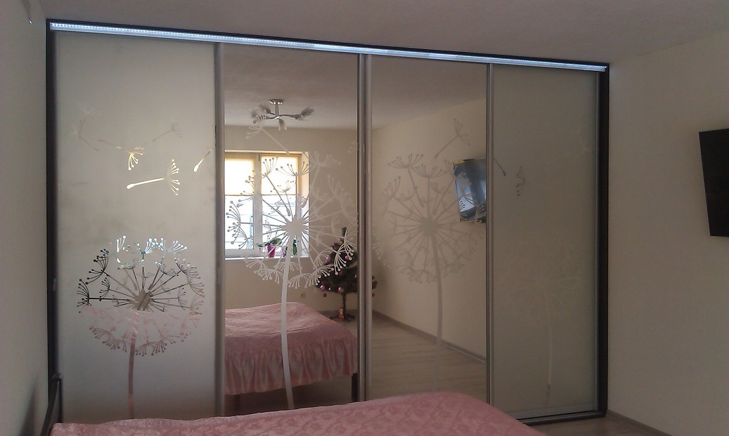

Подсветка в шкафу через димер.
Т.к. частный дом, ленты работают от от блока питания, и вслучае отключения электроэнергии, переходят на 20А аккумулятор.
Типа резервное освещение.
Но моё мнение, что светодиодные ленты удобны как дополнительное освещение, чем основное.

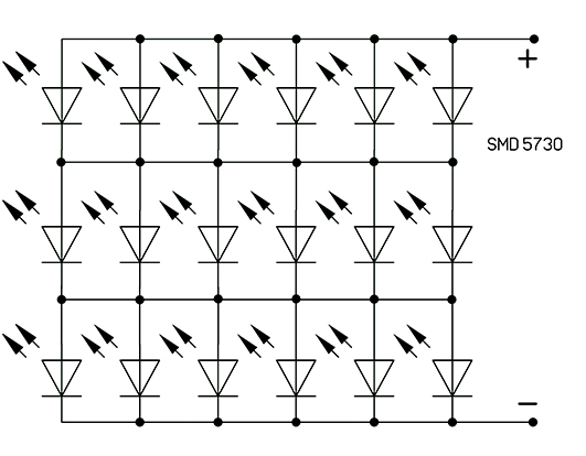

Приветствую всех участников темы! Есть такая сборка(см. фото).
Номинальный ток-150мА; падение напряжения-3.0...3.3В; заявленная мощность-0.5Вт. Имеется транс 220/12В примерно 25-30Вт. Какую схемку впаять между трансом и сборкой светодиодов?
Самое простое - после транса мостик, сглаживающий конденсатор и последовательно сопротивление. Сопротивление подобрать что бы ток на сборке был не более заявленого номинального(150мА).
Спасибо! Про мости понятно, про электролит понятно. Непонятно про резистор. 150 мА-это номинальный ток на один светодиод, а в схеме 6 веток. Значит 150*6=900 мА. И как подобрать? Метод тыка?
SHAFAR зараз поза форумом   Відповісти з цитуванням
Старий 20.11.2016, 14:07   #29 (permalink)
Типово Re: Свет в частном доме.
Совершенно верно.
Подбирать резистор, ограничивая ток до 900мА.
Если есть возможность, я бы сделал перекомутацию и на каждую из 6-ти веток поставил по токоограничивающему сопротивлению.
SHAFAR (20.11.2016)

Совершенно верно.
Значит их должно быть 6 и , соответственно, меньшей мощности, чем один. Наверное, ставить переменник, амперметр и измерять от болшего сопротивлени до нужного тока?
А затем пересчитать на каждую ветку? 47 кОм для подбора хватит?

LED calculator

Допис від SHAFAR Переглянути допис
Будет работать и без моста и без электролита. Если 150 мА на все то резистор порядка 75-100 Ом не меньше 2 Вт. Точнее лучше подобрать конкретно измеряя ток.

Интересное у Вас соединение.
Расчёт резистора для светодиода.
а тут про Вашу сборку есть.
Драйверы RCD для мощных светодиодов
SHAFAR (20.11.2016)
Да! Это я читал. И не только. Понял из всего, что без стабилизатора тока обойтись проблеметично.

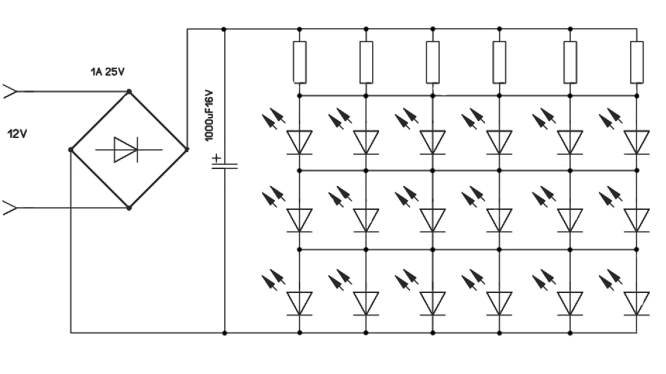

Такая "родилась" схема. Хватит ли емкости для снижения пульсаций?. Сопротивление резисторов придется подбирать по току.......
Перемычки нужно убрать при такой схеме.
Возьмите б/у блок питания с ноута.
SHAFAR (21.11.2016)
