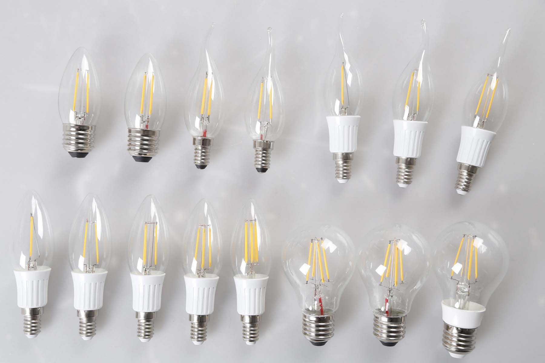

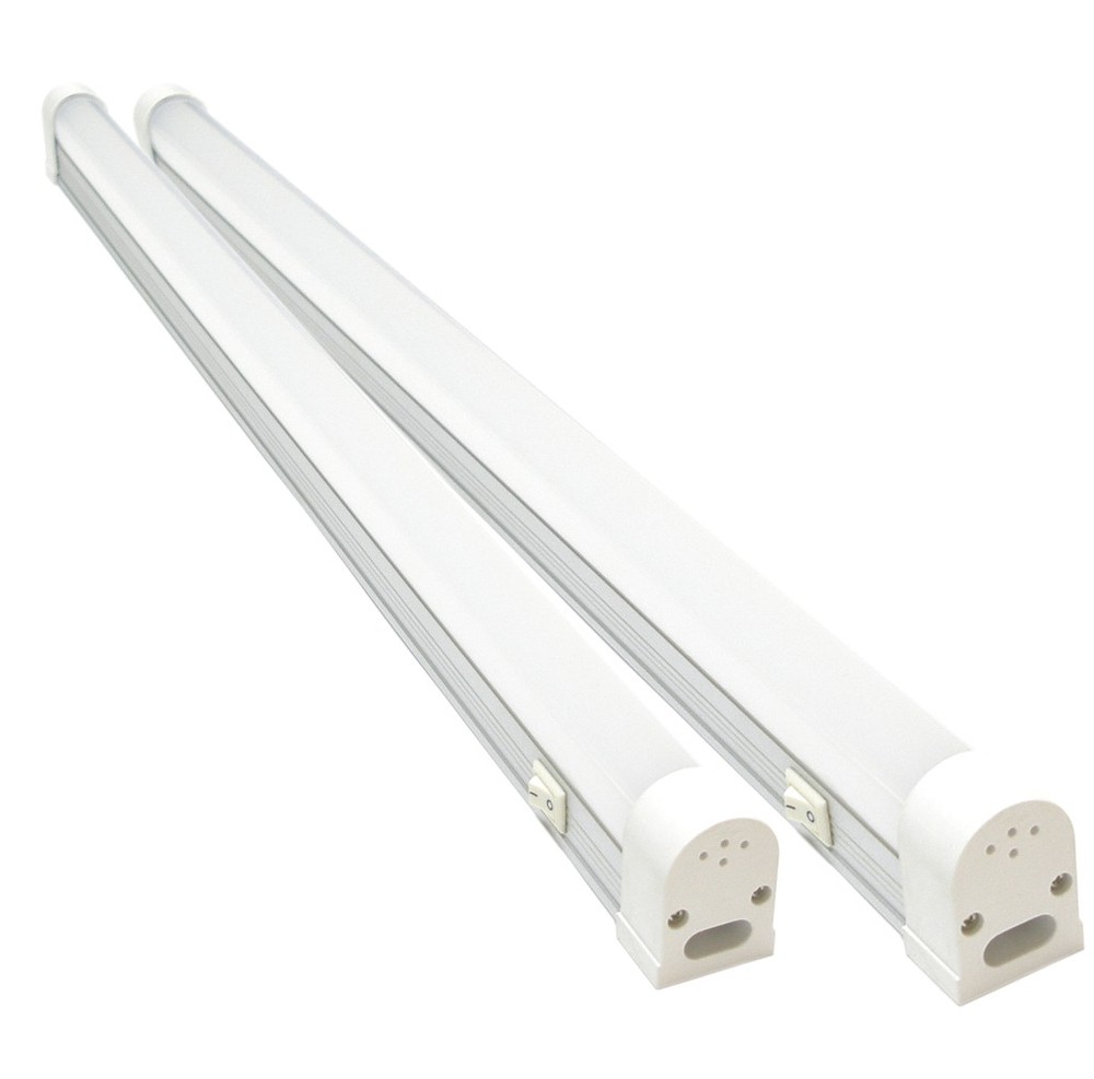

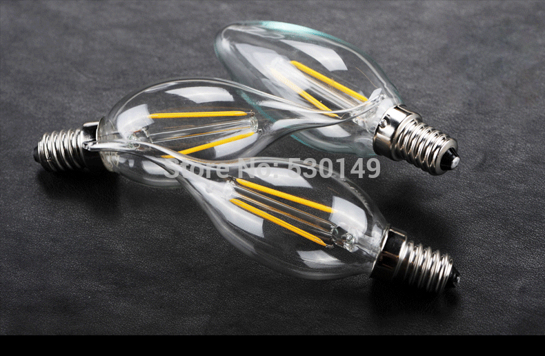

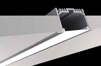

Все зависит от конкретного случая. Но, я бы не усложнял задачу. Есть масса готовых решений, например готовый линейный лед светильник, который элементарно устанавливается под навесным кухонным шкафчиком над рабочей поверхностью и не нужны танцы с профилем и лентой. Если, же вам надо врезать в г/к потолок и это продиктовано дизайнерскими-решениями, тогда да ,но это тянет за собой доп.работ по усилению места установки алюм.профиля - дабы в дальнейшем избежать появления трещин на потолке.
ПРОФИЛЬ ДЛЯ СВЕТОДИОДНОЙ ЛЕНТЫ - Svet_LED
На собственном опыте полностью заменил все лампочки на ЛЭД квартиру и дом. Обошелся двумя типами ламп: линейная лед (250-400 грн.) вместо линейных люминесцентных, а в люстрах и точеных светильниках и заменил все лампочки на филаментные светодиодные (32-65 грн) в зависимости от мощности и производителя.
http://energylogia.com/home/elec/filament-led.html Важно обращать внимание не только на температуру, а также на коэф.цветопередачи и отсутствие мерцания (драйвер хорошего качества) - проверяется видеокамерой обычного смартфона.
Пульсация ( мерцание ) светодиодных ламп
Светодиодные лампы. Есть ли подводные камни? - Электротехника - Независимый форум судебных экспертов
Как правильно покупать светодиодные лампы
http://artillum.ru/lamps/led-lamps/1...ak-vybrat.html

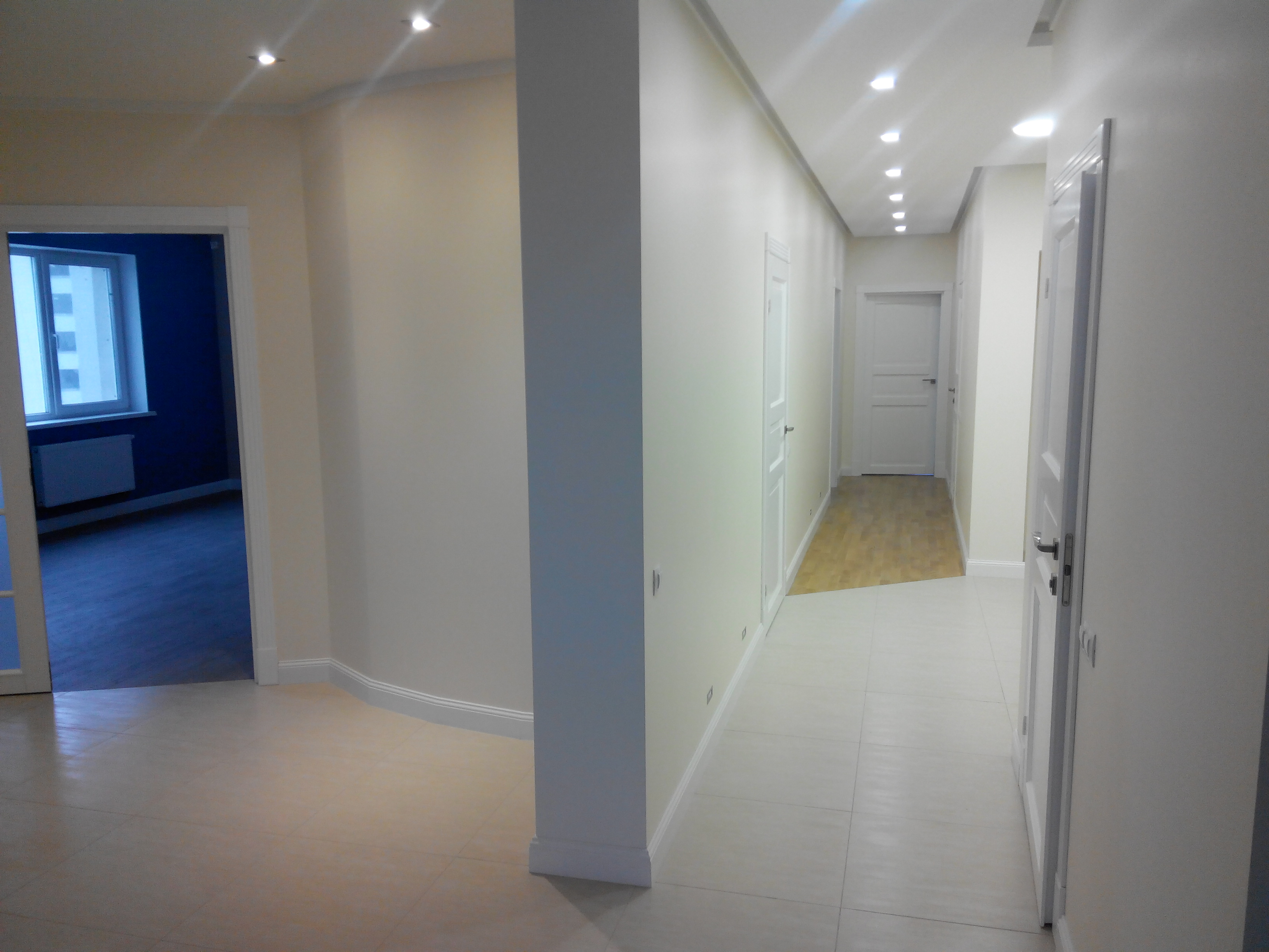

Себе дома поставил светодиодные панели и чуть для красоты ленты. Светильники в кухню, гардероб, сан-узлы, детскую - то что надо. Остальное светильники с светодиодной лампой. Лента это второстепенный свет, а светильник основной - мое ИМХО.
На фото справа-панель , слева - светильник. Лента там где панели по периметру, света не хватает.
