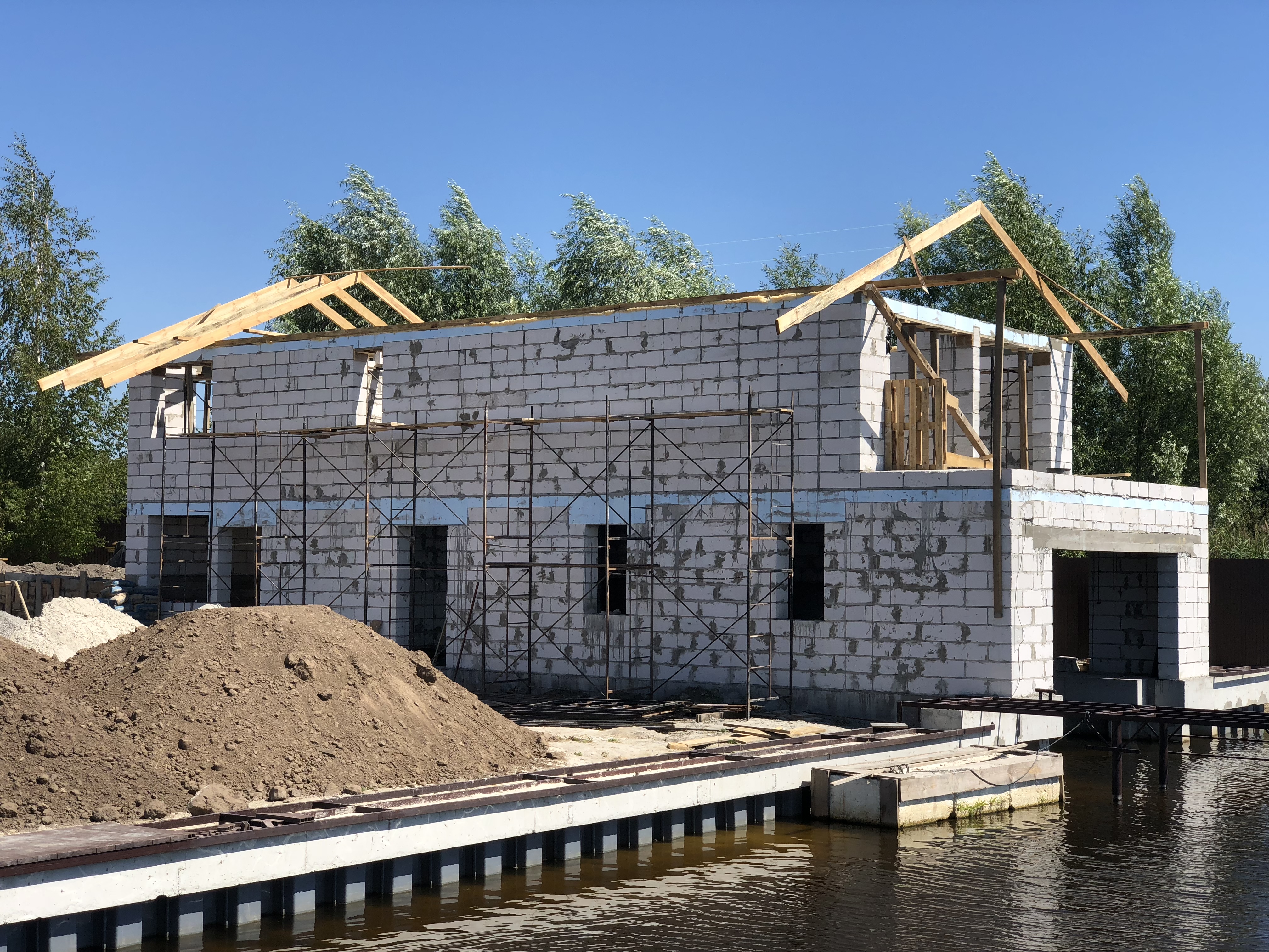

Ой, я немного не понимаю. Для газобетона клей-пена идет Какой цементный раствор? Теряется смысл газобетона, у вас мостики холода напрямую в хату. Астанавитесь!!!
Видимо, сэр не в курсе, что в процессе кладки в растворе делают канавку и соотв воздушную подушку. Вот можно почитать если что КАК ПРАВИЛЬНО ВЫПОЛНИТЬ КЛАДКУ ГАЗОБЛОКА (ГАЗОБЕТОНА)
Да и теплопроводность это не единственное достоинтсво газобетона. Ещё есть лёгкий вес и технологичность.
Если объём строительства небольшой и сроки строительства мало волнуют, можно извращатся. Если же речь о серьёзном недолгострое на пару этажей - то заманаетесь с этими смесями и пенами вдумчиво неспеша укладывать. Особенно если надо построить быстро в хорошую погоду чтоб кладка просохла и зашить это дело снаружи фасадом и снутри штукатуркой и всё просохло как надо.
Насчёт мостиков дружбы-холода - это всё уходит на второй план после ЖБ армопояса окон и прочего.. Это я после 5 лет проживания в доме из газоблока и отапливания ещё одного свежепостроенного дома говорю. Объёмы газа смешные.
