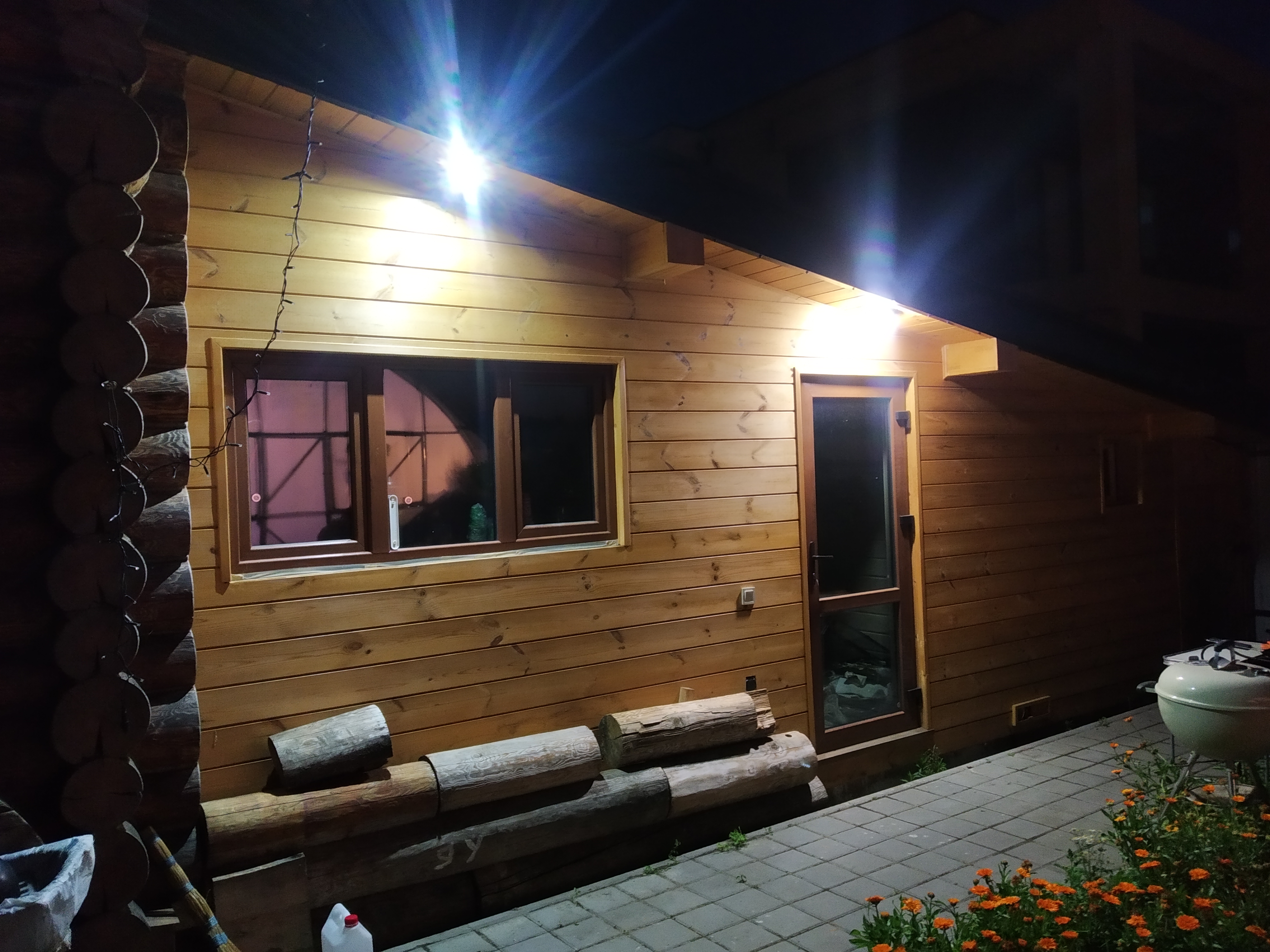

Панели 140 пенопласт, год уже стоит, по температуре не скажу- зимы не было, звукоизоляция фиговая ( как и в любых лёгких материалах) изнутри пол кафель теплым полом, стены плитка + вагонка( основная площадь смокрая зона саунаы... Крыши 200 мало- чтоб не нагревался дом надо либо холодный чердак делать либо минимум 300 утеплителя.... Сколько бы его не было- если прощелкают с укладкой, намокнет, осядет и.т.д - считай нет у тебя утеплителя.. проводка у меня вся скрытая, даже в срубе.
