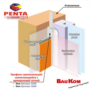

Коллеги, срочно требуется консультация. Делаются откосы, на примыкание к пластиковым рамам применяется такое https://angio.com.ua/ishop/gipsokart...RoC7BUQAvD_BwE
На большую комнату и кухню что-то купили, легло к рамам вплотную. Для малой, там двэри, длиной 3 метра нашли только в одном месте во всей Украине. Польша, вроде качественные. Приклеил один сегмент и не могу понять. Зазор примыкания к раме окна примерно 6 мм. Не могу найти - туда есть специальный уплотнитель? Или его следует заполнять герметиком (как бы дохера герметика...) Коллеги, плз, срочно, подскажите что за фигня, работа стала. Три варианта пока вижу - есть специальная вставка в этот зазор, залить герметиком или приклеить вплотную монтажным скотчем, после заделки откосов оно так и останется...

Спасибо, разобрался. Там здоровый кусок пластика, что торчит, отрывается с мясом. Только найти инструкцию оказалось проблематично, еще на этот пластик нафига-то защитную ленту наклеили, ее и отрывал.
