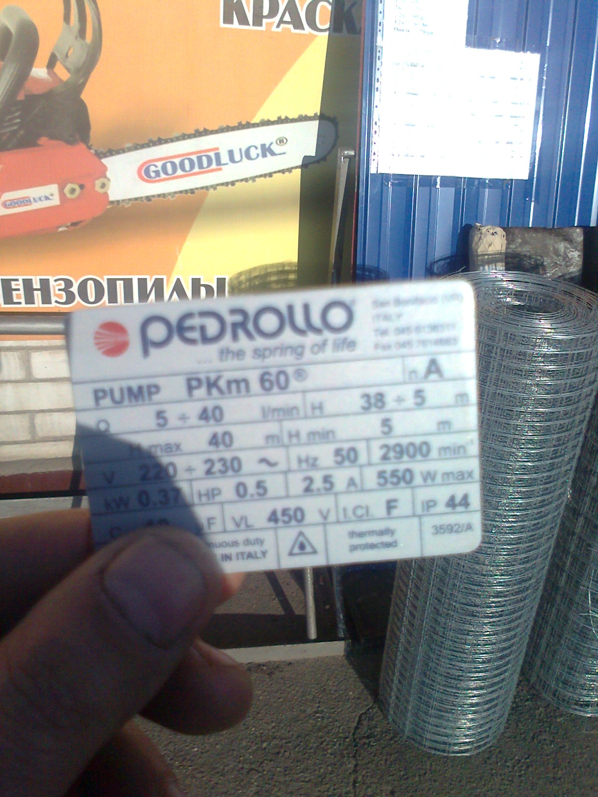

Вот фото извеняюсь за качество.
БОМБА! Такого я ещё не видел - маркером на стекле, прямо на витрине... Сила!
Там, правда, не очень видно блок автоматики на пятернике, но похоже что он с защитой от сухого хода...
Вот самый геморрой - это та коротенькая "веточка", что идёт от клапана до входа в пятерник, помеченная как "подача воды"
У меня её длина составляет семь метров (с углом 90 град), это если до приямка. А так, как сейчас (т.е. до хаты) - около 19 метров, с 4 "углами" и трубами переменного сечения...

Вот не мучайся.
А двигатель лег потому что помпа эта не предназначена под давление.

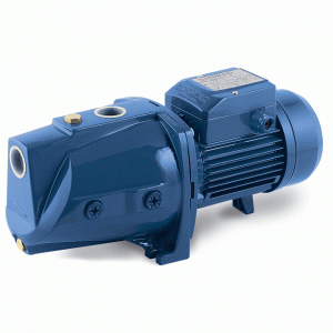

PEDROLLO JSWm 15MX
1260 грн

Допис від Igorenya Переглянути допис
1260 грн
Гуманная цена.
Сухов, говоришь?...

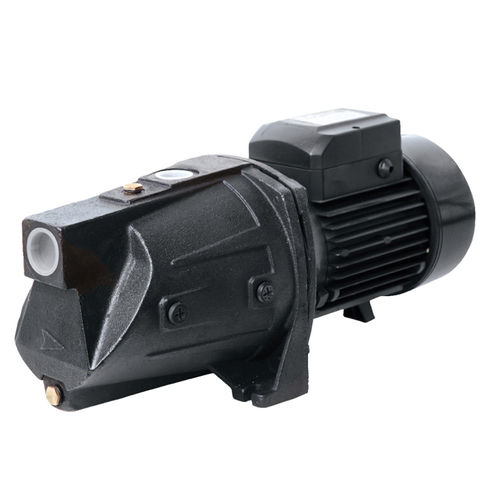

Сергей вот педроло и спрут - JSP .
Назва:  pedrollojswm.jpg
Переглядів: 323
Розмір:  86,0 КБ
ID:	53132   Щоб збільшити малюнок, клацніть по ньому
Близнецы, что сказать...
Валер, я вот что думаю... "Китай" я уже попробовал "на зуб". Неплохо бы теперь попробовать "бренд". Возьму-таки "Педролло".
А вот погружной - возьму "Спрут", но весной или летом.

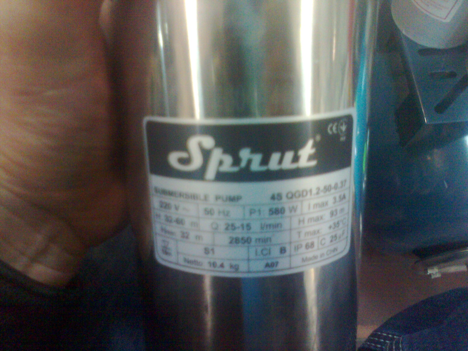

Сергей Я тебе на насосе (насосы плюс ) бирку педролы забабахаю.И ты будеш 5 лет пользоватся и думать что у тебя Италия,а заработаю больше на 200грин.только я.(Поверь так делают все оптовики,рознечные сети могут и не знать обо всех нюансах,гарантия на все брэнды 1 год ...)вот не поленился сделал фото
А на счот в долг без проблем,но в наличии есть мало мощные,-1,3квт.будут дней через 10.

Но вот чего понять не могу: получается, что погружной насос мощностью 400-500 Вт обеспечит мне то же самое давление и производительность, что и всасывающий мощностью 1.1-1.3 кВт?
Или я ошибаюсь?
Да 100% ДАЖЕ НЕ СОМНЕВАЙСЯ-новые технологии,максимальное давление у него 10 атм. 2,8-3 атм. в системе нагнетает 2-3 секунды.(ЭТО по моим наблюдениям у себя дома).
