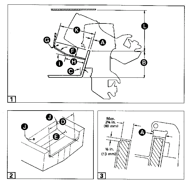

Типово Расчет размера рецесса и транца
Расчет размера рецесса и транца, в зависимости от мотора.
Назва:  size-tranec-01.gif
Переглядів: 1619
Розмір:  12,7 КБ
ID:	4539   Щоб збільшити малюнок, клацніть по ньому
Назва:  size-tranec-02.gif
Переглядів: 1424
Розмір:  29,3 КБ

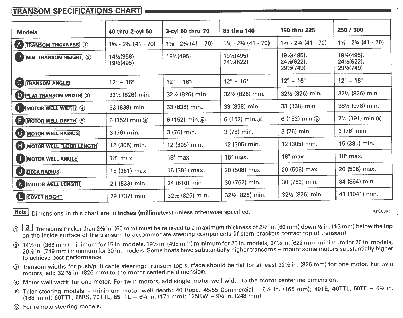

Мощность двигателя 40-50 50-70 85-140 150-225 250-300
A Толщина транца (мм) 41-70 41-70 41-70 41-70 41-70
B Мин. высота транца (мм) 368; 495 495 495; 622 495; 622 495; 622
C Наклон транца (град.) 12°-16° 12°-16° 12°-16° 12°-16° 12°-16°
D Ширина транца (мм) 826 826 826 826 826
E Ширина рецесса (мм) 838 838 838 838 1978
F Глубина рецесса (мм) 152 152 152 152 191
G Радиус 76 76 76 76 76
H Ширина плоскости (мм) 305 305 305 305 305
I Угол плоскости (град.) 18° 18° 18° 18° 18°
J Скругление рецесса (мм) 381 381 508 508 508
K Глубина рецесса (мм) 533 610 762 762 864
L Высота надстройки (мм) 737 826 826 826 1041
C увеличением мощности подвесного двигателя (и его массы) увеличивается высота транца - его положения над водой.
