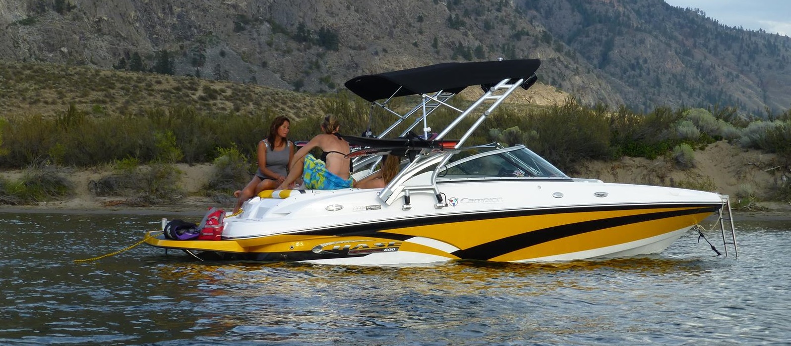

Старий 30.03.2020, 21:18   #36 (permalink)
Псевдо: Кураж
Звідки Ви: Николаев
Карапь: был Амур+Selva 100 л.с. сейчас Campion Chase+ Evinrude e-tec200 H.O.
Дописи: 81
Сказал(а) спасибо: 7
Поблагодарили 102 раз(а) в 28 сообщениях
Типово Re: Высота установки ПЛМ
дабы не создавать новую тему, спрошу тут, катер campion chase, был стационар, теперь выносной транец около 75 см, Двигатель Эвинруд е-тек 200, винт нержавейка - на сколько плита должна быть выше киля? думаю для начала 5 см сделать, а там может и выше придётся

Старий 30.03.2020, 21:38   #37 (permalink)
Конец выносного транца, должна заканчиватся тримпластина, желательно повторяя килеватость на транце и продолжая днище. Не встречал еще переделок на выносной, которые не рыли, в каком то из режимов, ногой подвесняка.

Старий 30.03.2020, 23:53   #38 (permalink)
Карапь: Крым + Выхорь 40+20
Дописи: 1.682
Сказал(а) спасибо: 277
Проще говоря днище в области киля нужно продлить до мотора скажем фальшдном. Шириной ХЗ смотреть нужно на ходу.
Старий 31.03.2020, 08:11   #39 (permalink)
Да, поток воды срываясь с днища, на разной скорости и загрузке, будет иметь разную высоту в районе транца и при поворотах будут прохваты. Испытал лично, когда поставил транец от казанки на прог2. Под спаркой более менее, а вот один мотор, не смог нормально выставить высоту, выставил что бы фонтана не было, появились сильные прохваты.
