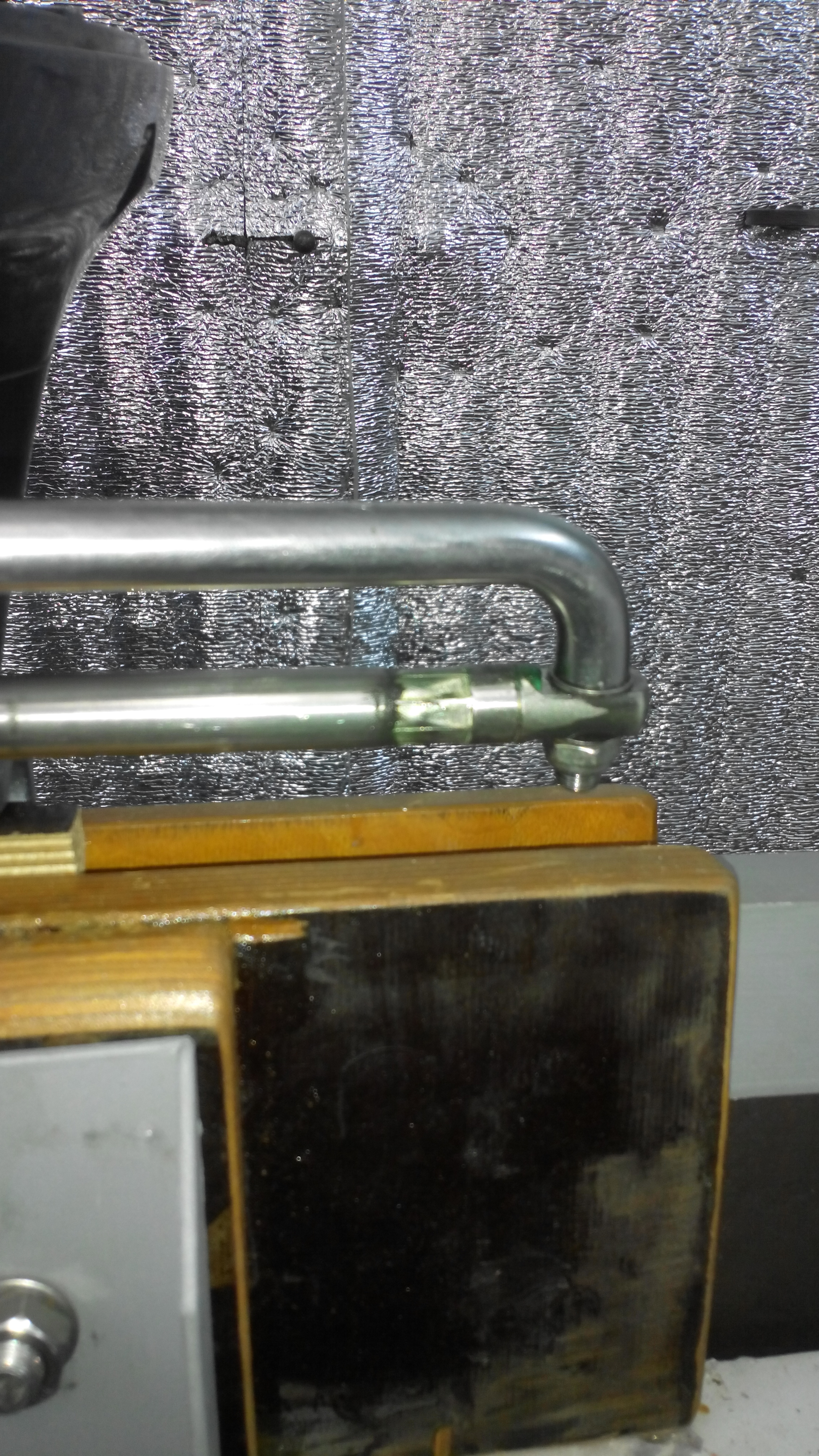

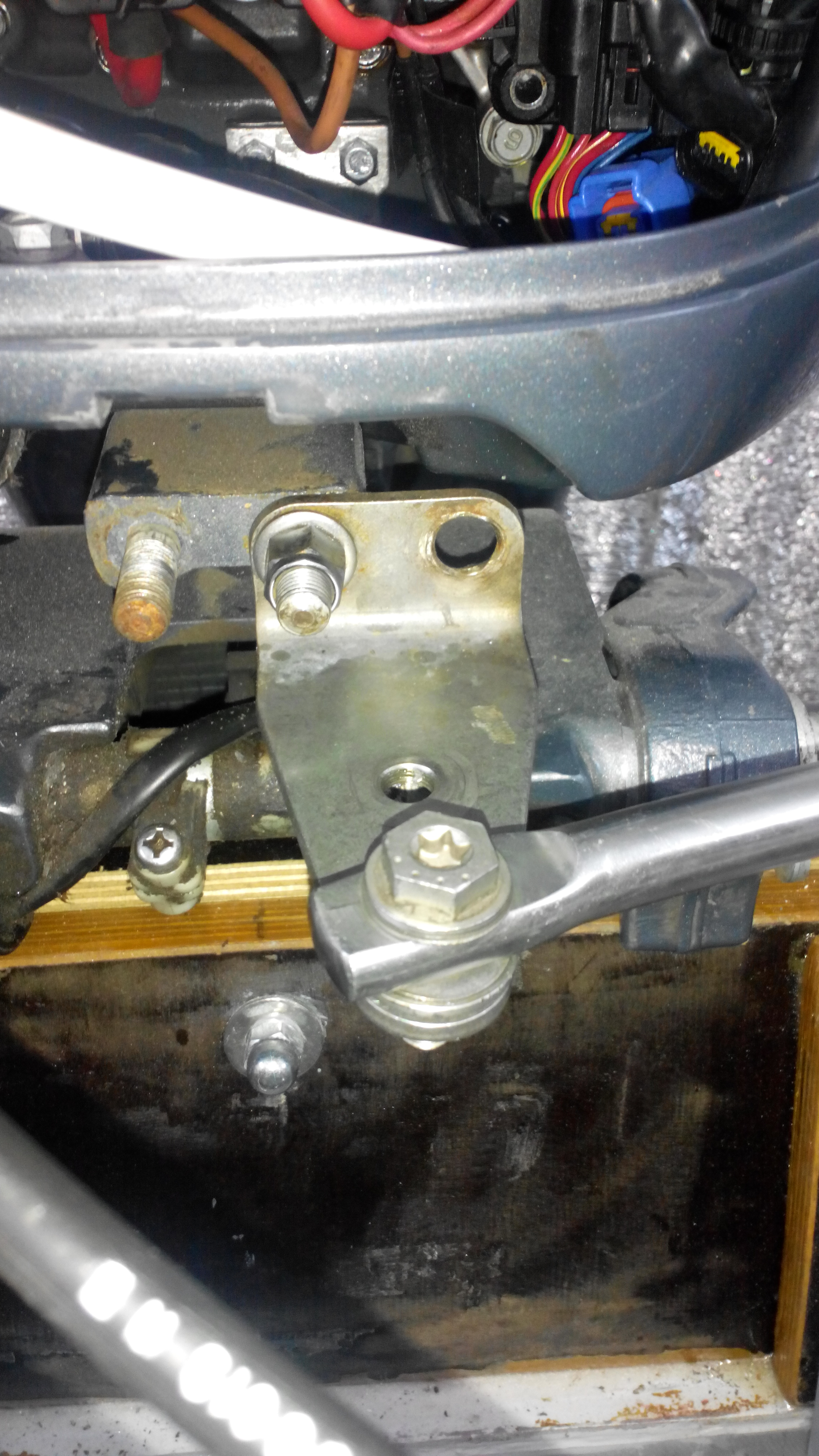

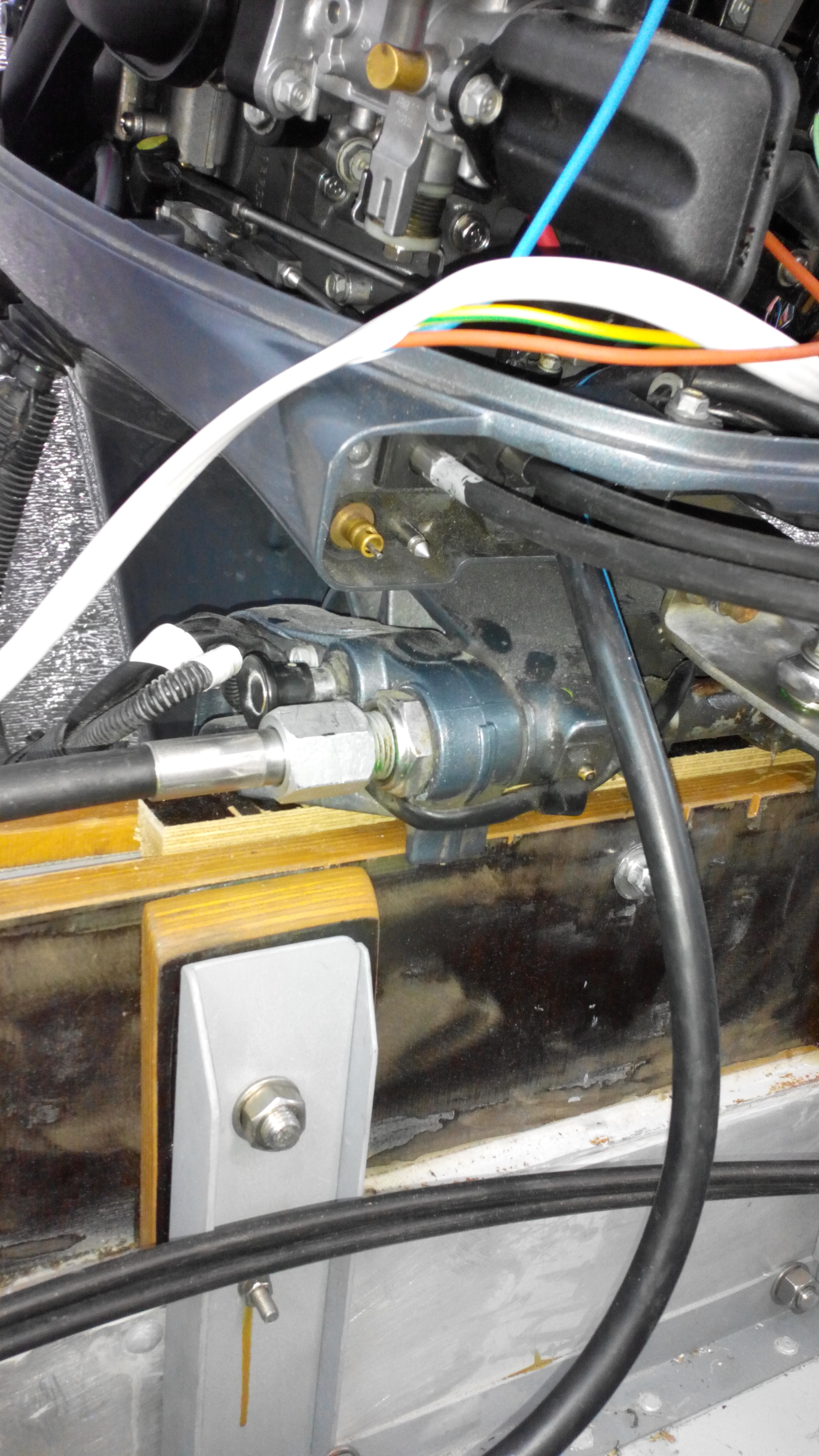

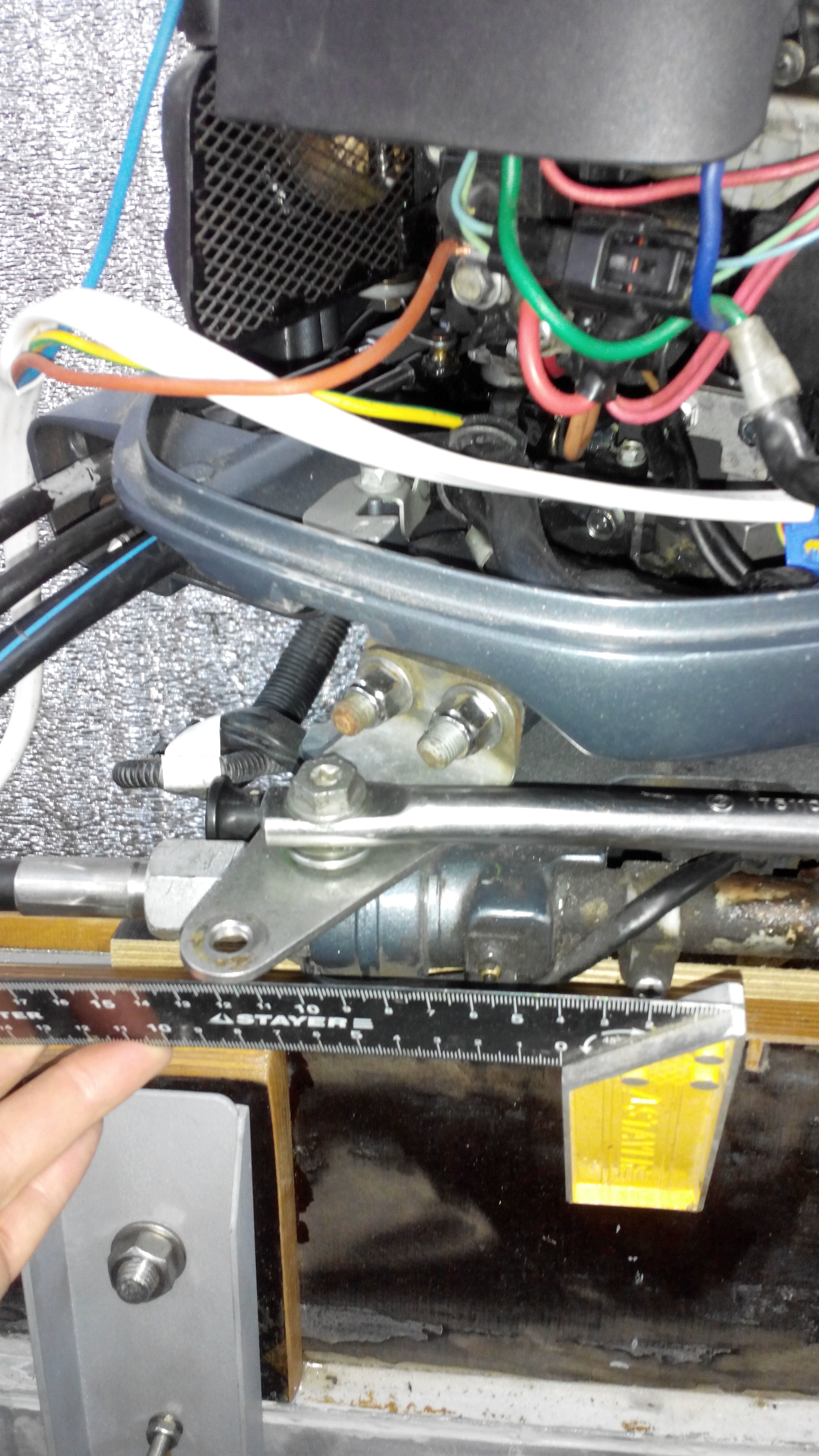

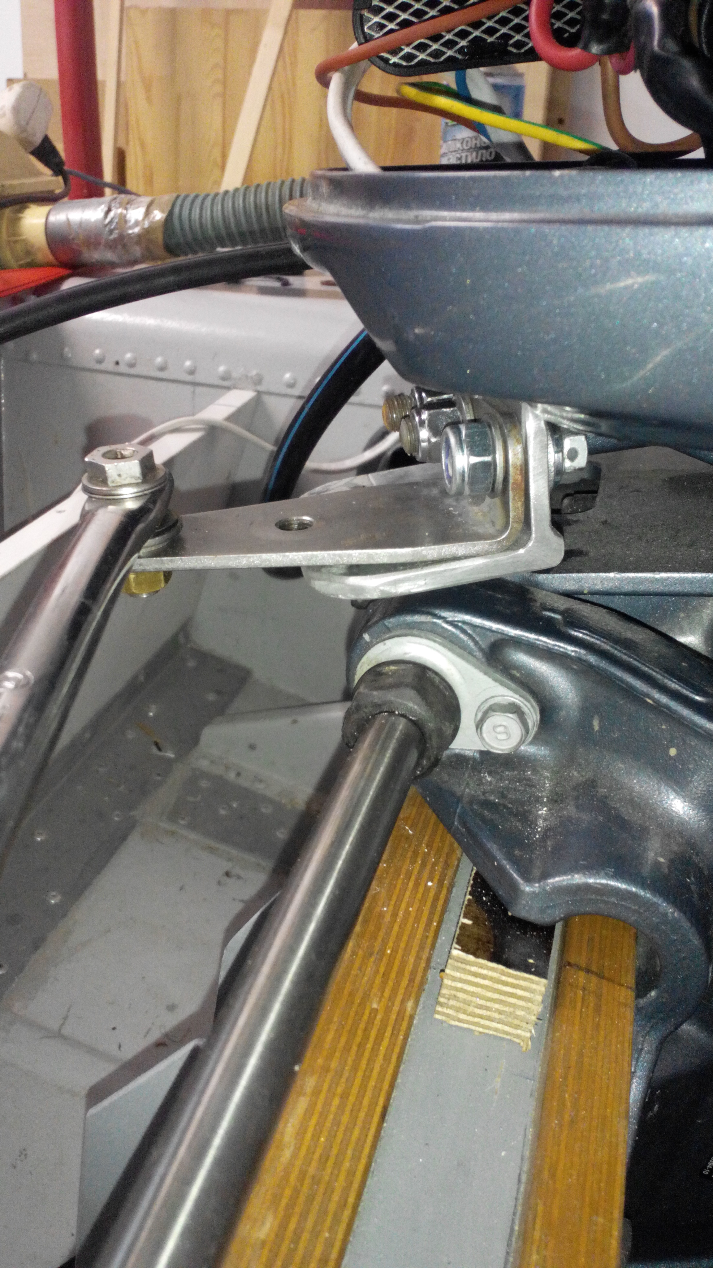

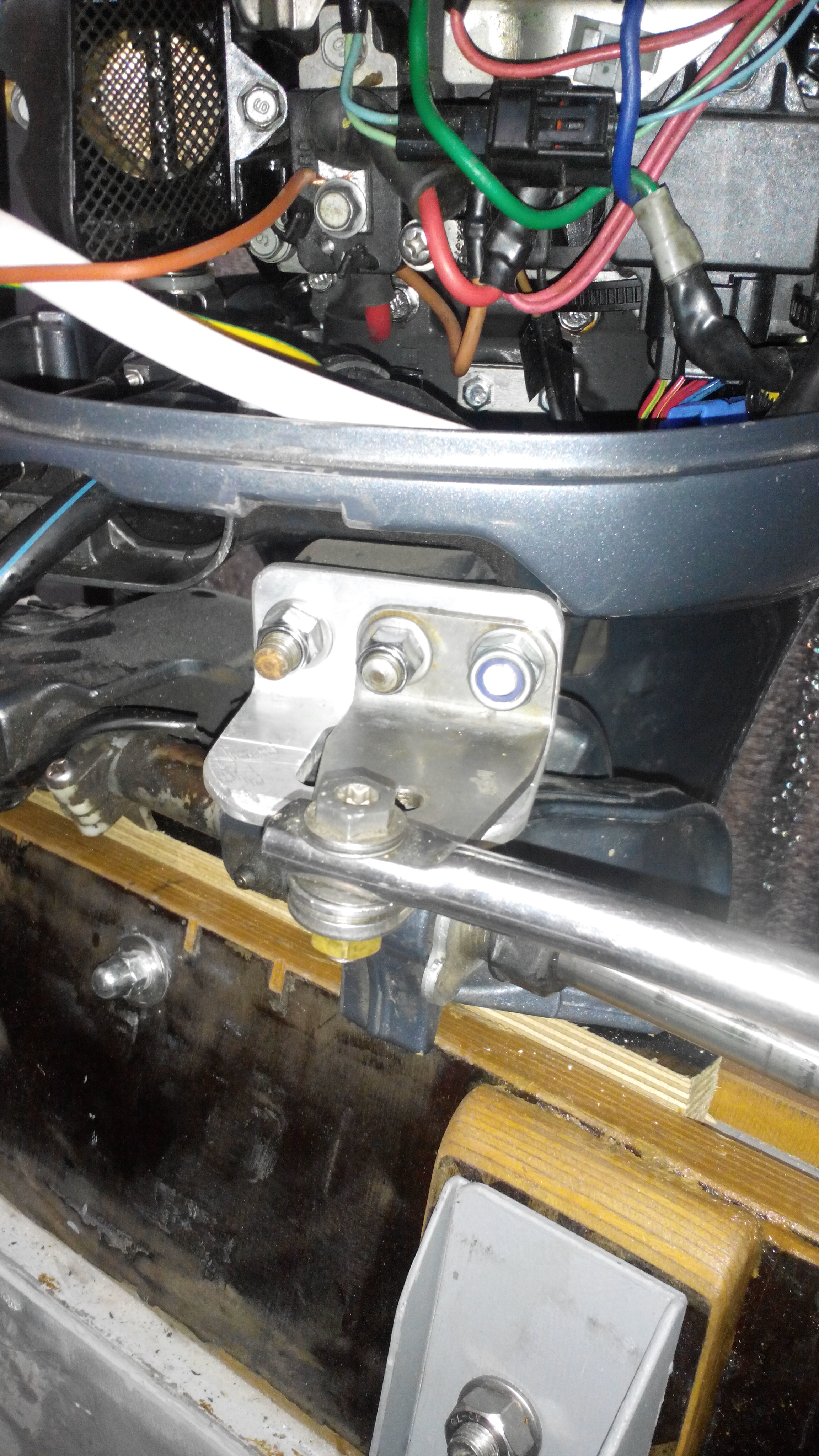

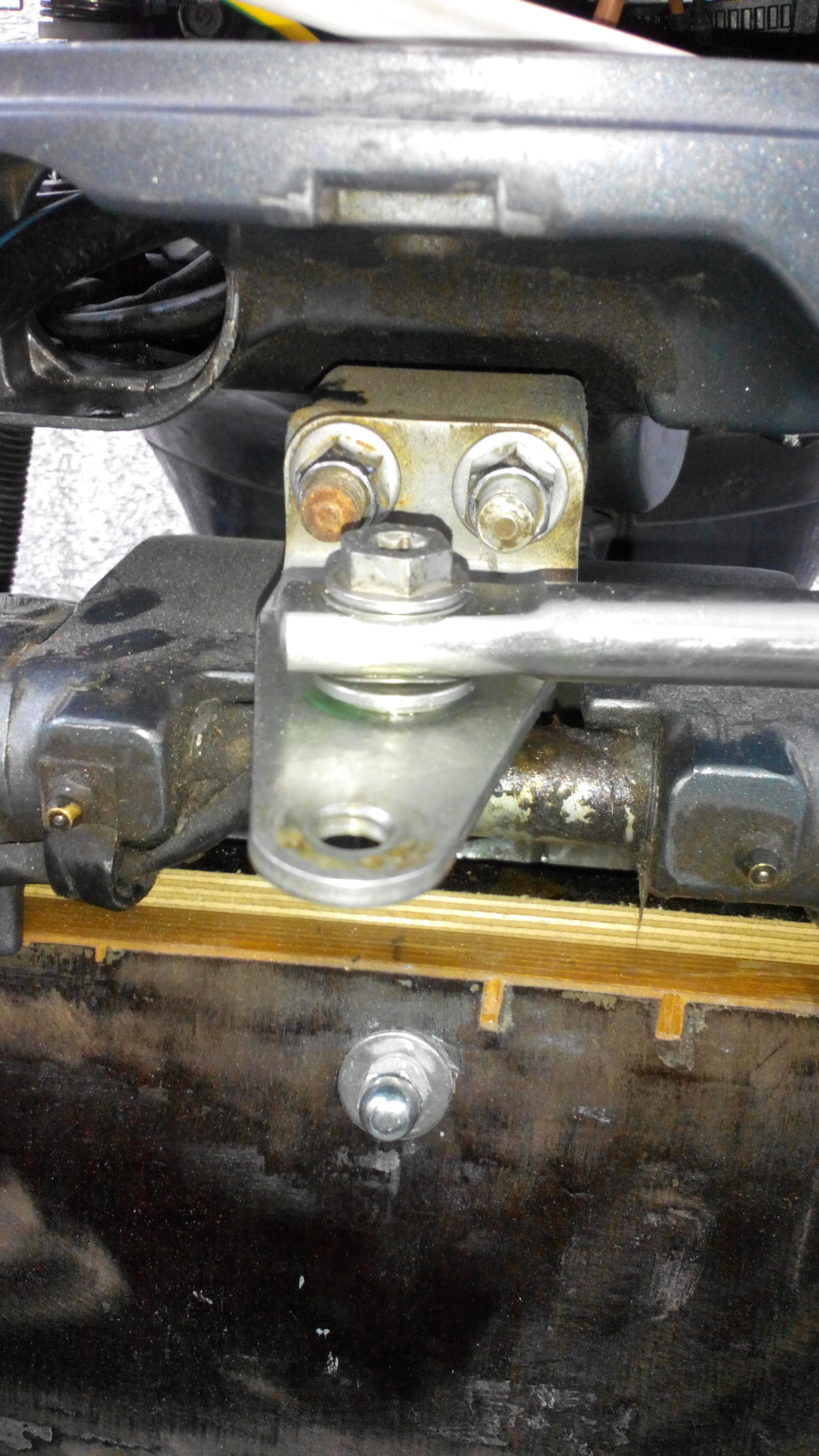

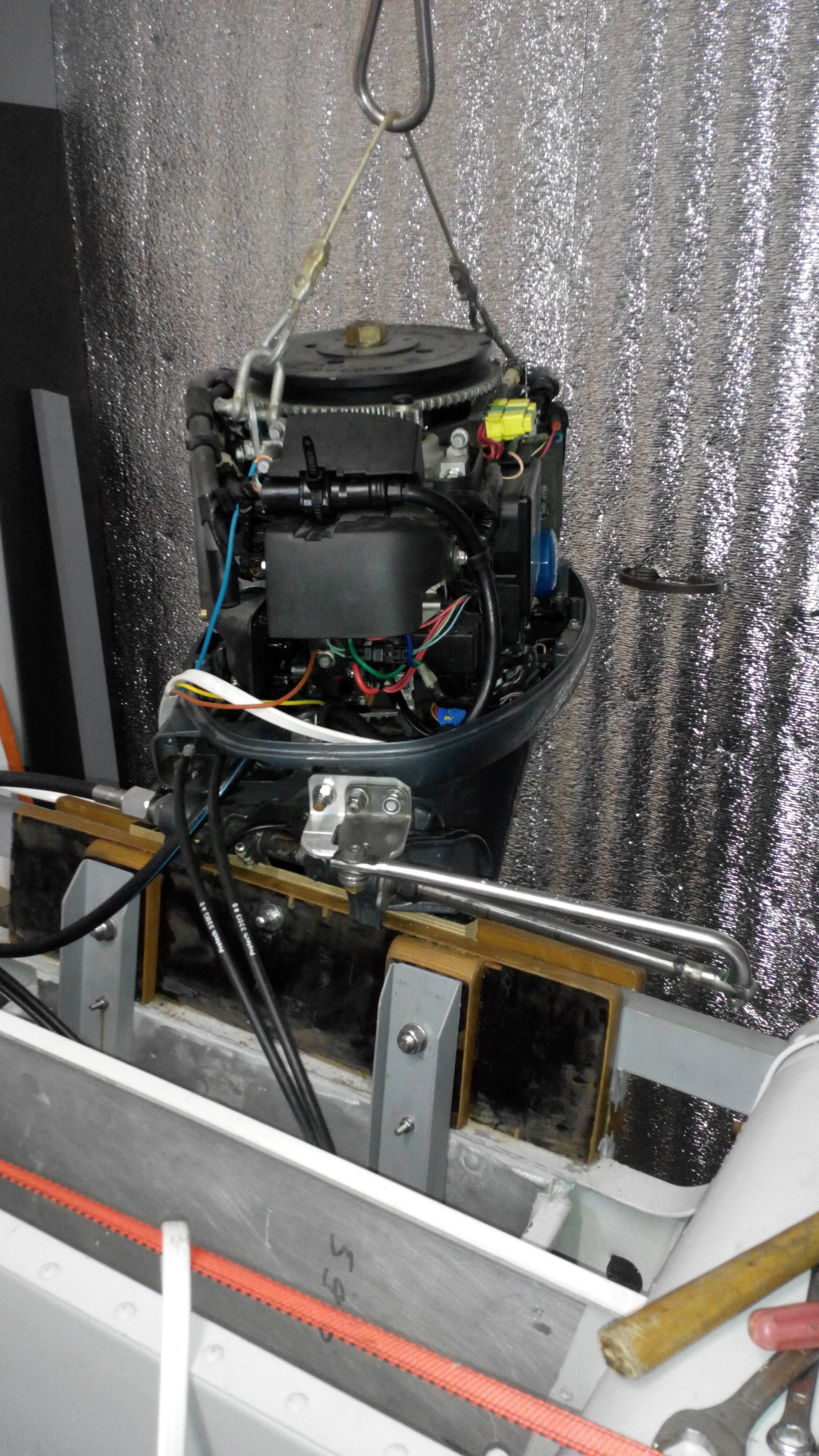

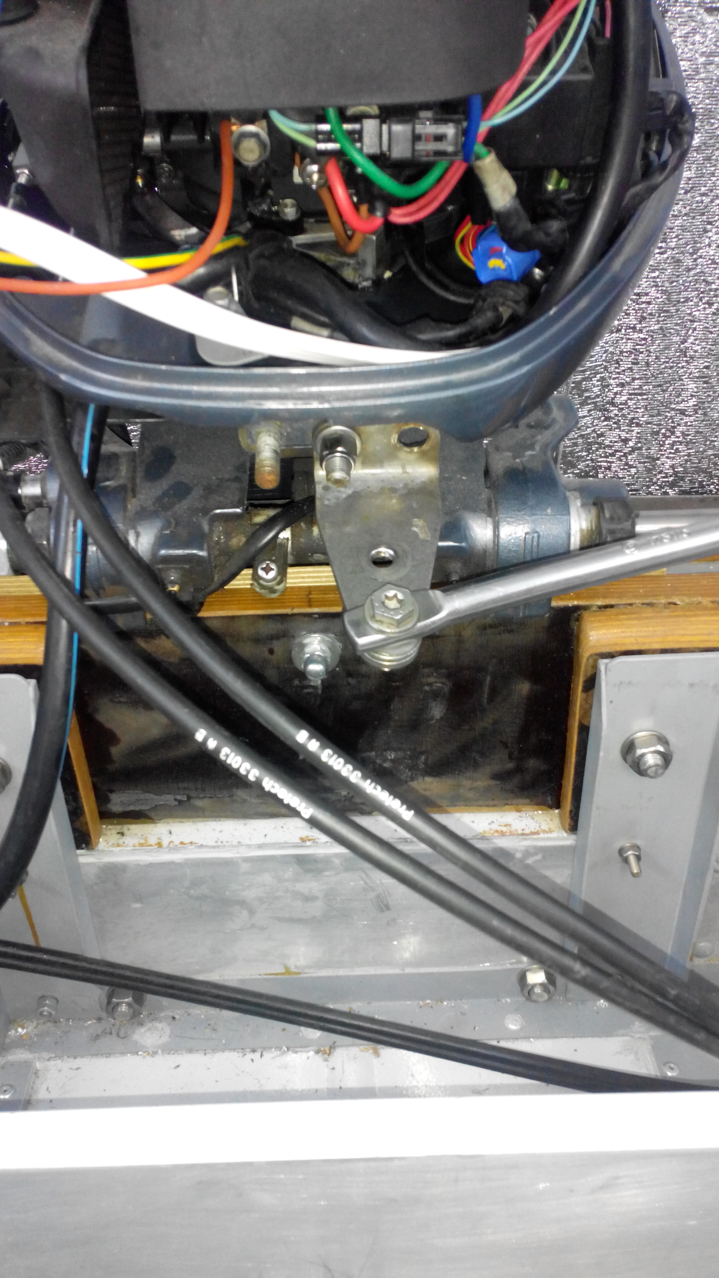

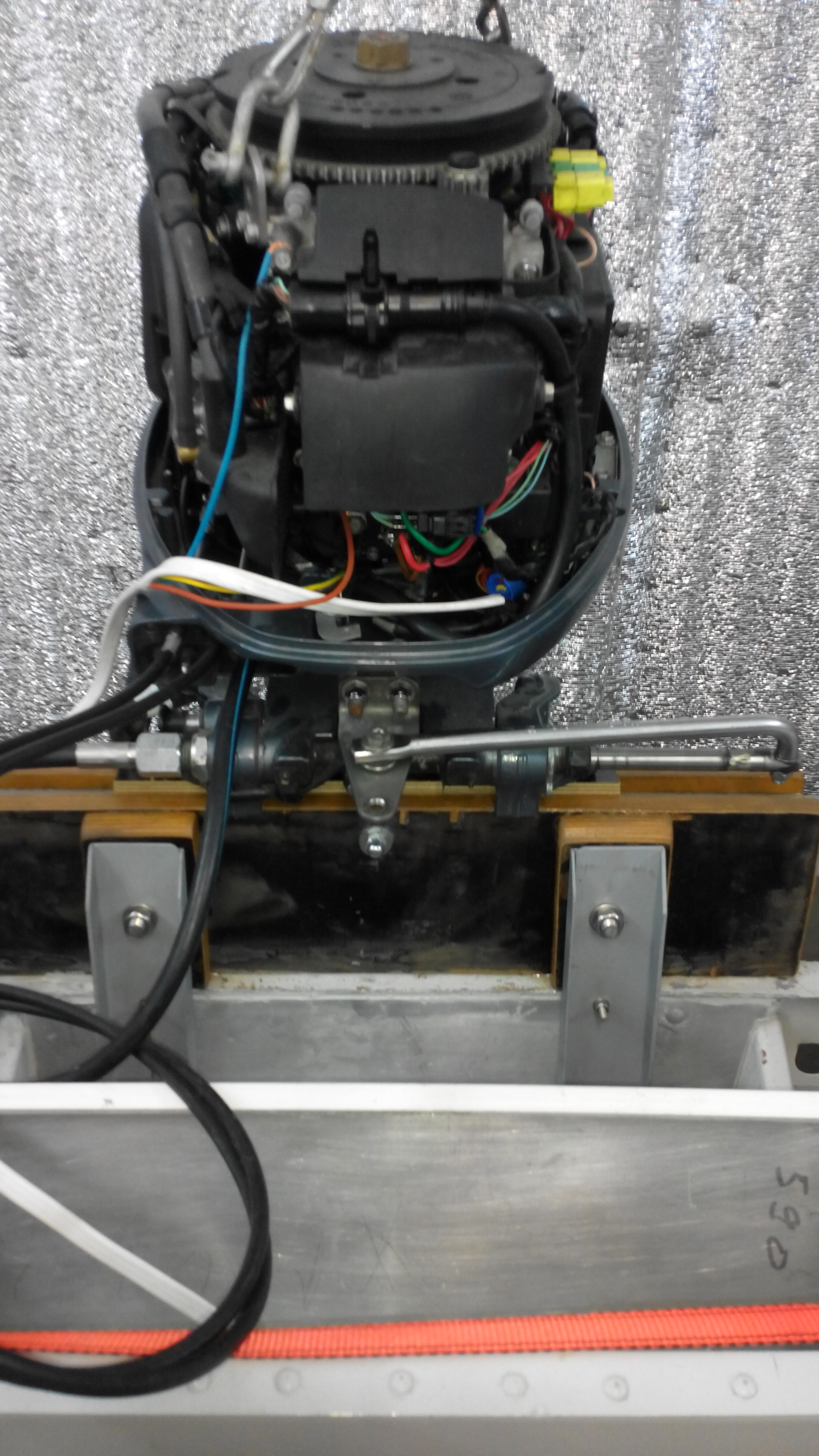

Добрый день, всем.
Ситуация такая: собрал рулевое - трос вставил в редуктор, прикрутил рубашку троса к трубке мотора, тягу (кочергу) прикрутил к уху.
При пробной рулежке вижу существенную разницу в углах поворота мотора влево и вправо (около 2 см). Замерял от центра до крайнего положения уха - 12 см в одну сторону и 14 см - в другую.
Мотор - Yamaha f40fetl. Редуктор и трос pretech. Ухо и кочерга нерегулируемая- из комплекта мотора.
Подскажите, чем правильно это регулируется - в редукторе, пересверливать отверстие на ухе для смещения кочерги, или другие варианты? Может собрал что не так?

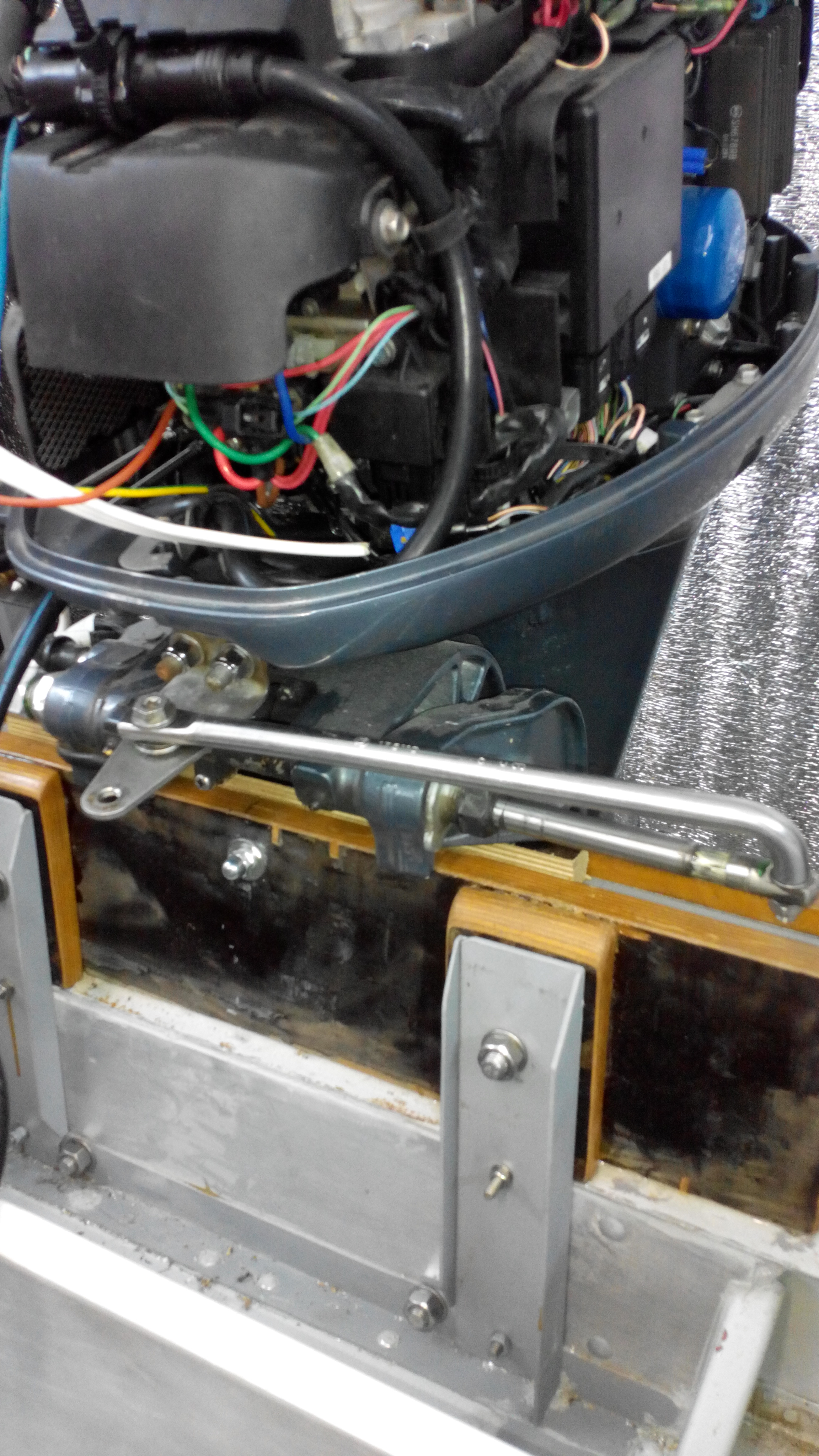

Сначала тоже ставил на внешнее отверстие. В попытках отрегулировать переставил на внутреннее. Не помогло. Опять же думал выворот больше будет. Но пока не сравнил.
Может трубка на моторе, куда трос вставляется и прикручивается, как-то регулируется гайками (фото 5)? Там гайка правда с одной стороны.

Чудес не бывает. Я сам с таким столкнулся.
Кочерга неправильной длины!
100%
Вот инструкция, как это проверить:
1. Отсоедините кочергу от мотора.
2. Установите мотор ровно по центру.
3. Установите штурвал ровно по центру (Допустим, 2 оборота вправо, два в лево).
4. Приложите кочергу к кронштейну мотора и "дырке" на тросе.
5. Даю вам гарантию, что не совпадет ))
Сразу станет понятно, какой длины должна быть кочерга.

Приложил кочергу, прикрученную к тросу, к кронштейну мотора (руль и мотор выставлены ровно по совету sonor@ua.fm). Действительно не совпало. Попробовал переставить кронштейн (ухо) на 3 см. Размеры не замерял, но визуально углы одинаковые. Покритикуйте такое решение - подложил под ухо уголок алюминий 4*6 см толщина 6 мм и закрепился на родные шпильки. Родной кронштейн (ухо) передвинул и закрепил на одну родную шпильку и к уголку на болт М10.
