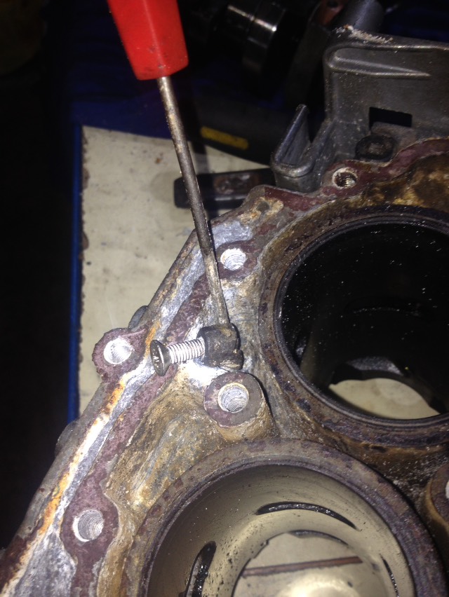

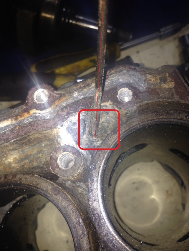

Снял голову и нашел интересную штуку.
То отверстие, где ПРОТКНУТАЯ, она отверткой, было заглушено шурупом + холодная сварка ! Расковырял и увидел, что заглушили абсолютно ЗАВОДСКОЙ ,сквозной, канал, который на фото .
А зачем такое делать ?

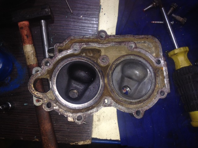

Вот такой вот светофор !
При перегреве залип верхний поршень. Упала компрессия до 6 кг.
Нижний, тот который выжил, 8.5-9 кг.
Так вот.
1. Тот который перегретый, верхний, поршень - там всё в нагаре ! Даже область головки.
2. Второй, живой, он белый - как новый ! ВЫМЫТЫЙ !
При том всём, движатель заводился с пол оборота, не двоил, развивал скорость 35 км.ч. при снаряжении в 150 кг. в кокпите.
Почему там нагар, а там чисто ?

Обычно если нету нагара значит попалает небольшое количество воды которая микрогидроударами очищает от нагара всю камеру.
Или водичка вступает в реакцию с серой, присутствующей в отложениях/нагаре, тем самым получается легенькая серная кислота которая и отмывает в цилинре все и вся.

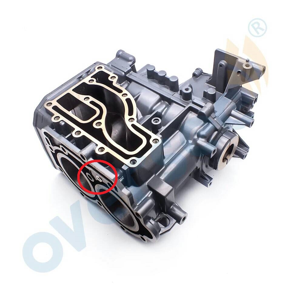

По чертежам посмотреть и по прокладке головки что это такое за «дыра». Если там стоит маленький анод то он сто % должен бвть в каталогах зап частей мотора.......

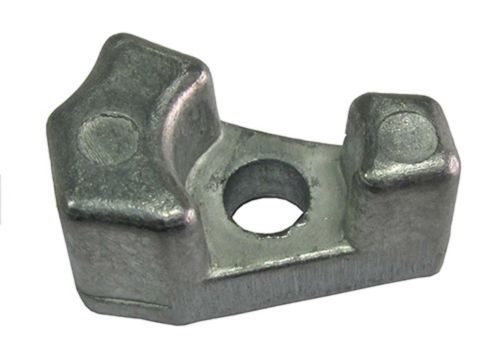

Этот шуруп был спрятан под прокладкой. Отдельной дырки для него в прокладке не было.
Вы правы ! Посмотрел по чертежам. Правда смотрел на этот мотор https://www.boats.net/catalog/yamaha...nder-crankcase
Действительно, там крепился анод, который со временем растворился !

Ну тогда его не мешает заказать и при сборке моторв поставить его на место преднозначенное заводом-изготовителем, и это может существенно таки продлить последующюю жизнь мотора.

Вот нафига там шуруп этот нужен ?

Там вроде маленький анод должен быть.......анод растворился, а винт от него остался ибо стальной.

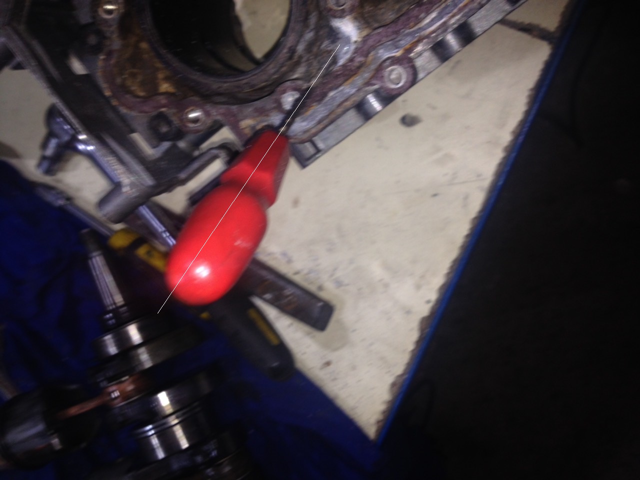

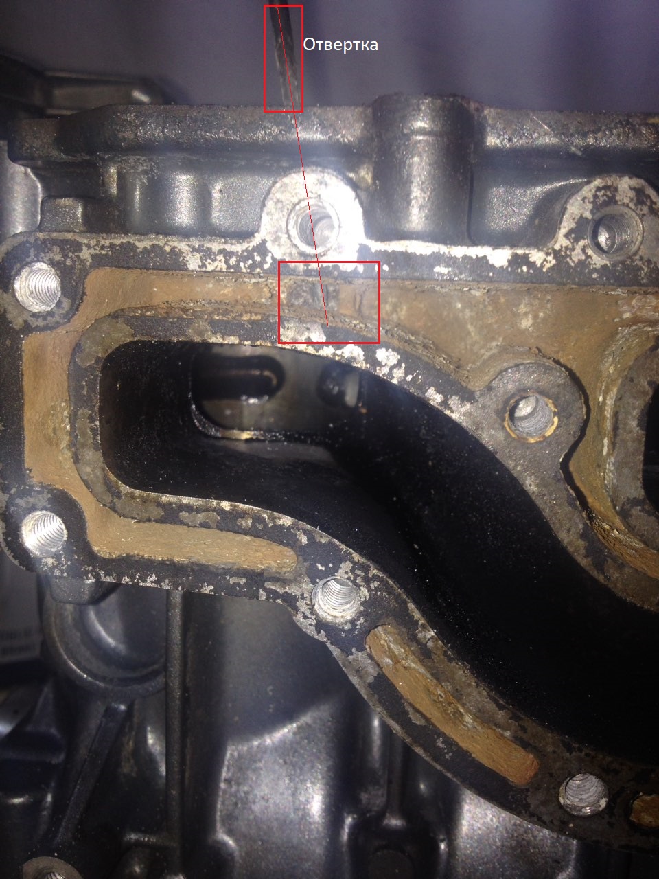

Я когда снял головку, увидел там огромный кусок холодной сварки вокруг этого шурупа. Думал, пздц, трещина, или чего там ещё по ужасней!
В итоге, расковырял, и увидел "Пымпочку" в который шуруп закрученный ! Эта шняга у предыдущего владельца, отвалилась, и повторно была заклеена сваркой!
Теперь у меня сквозной канал. Я на фотках это показал.
Теперь не знаю что с этим делать . Боюсь что бы не завоздушить если оставить !

возможно это технологическое отверстие, которое было необходимо в процессе изготовления блока

Хрен его знает. У меня оно тоже было. Там на фото я отвёрткой показал куда оно выходит.
Я вот не знаю. Заглушить мне его холодной сваркой или как ?
