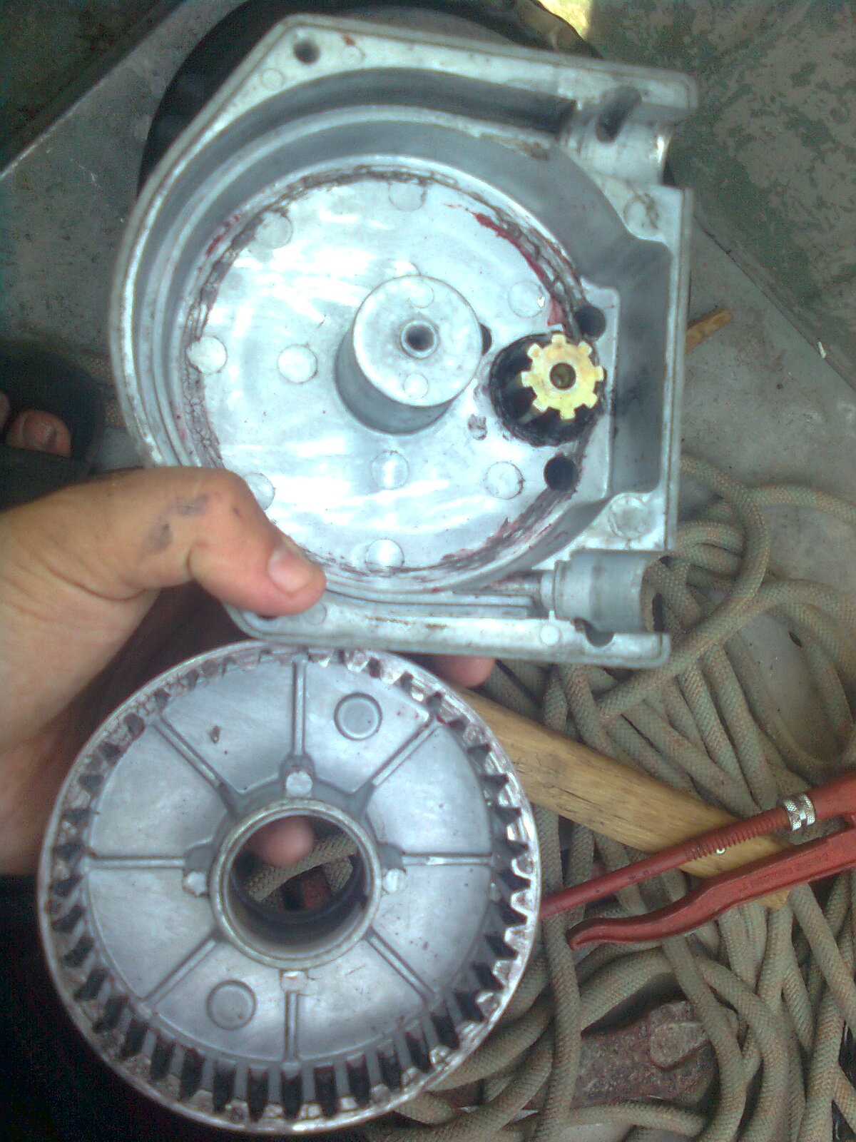

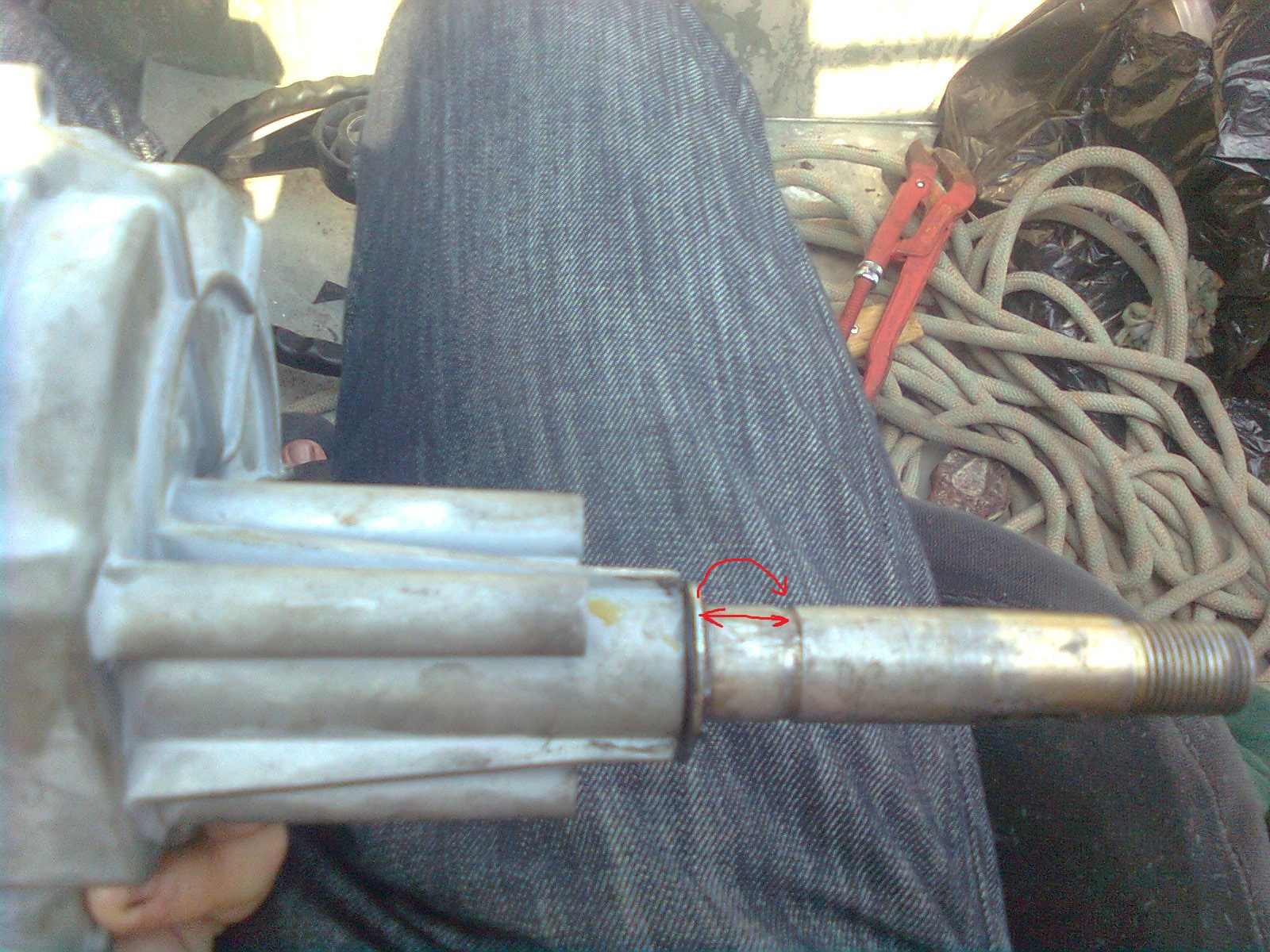

Типово Re: Рулевой редуктор
Вообщем снял редуктор, по результатам осмотра было выявлено, что стопорное кольцо слетело с паза, и рулевой вал получил люфт. Скорее всего из-за этого и происходило все... завтра купим новое кольцо , заправим смазкой редуктор и поставим на место

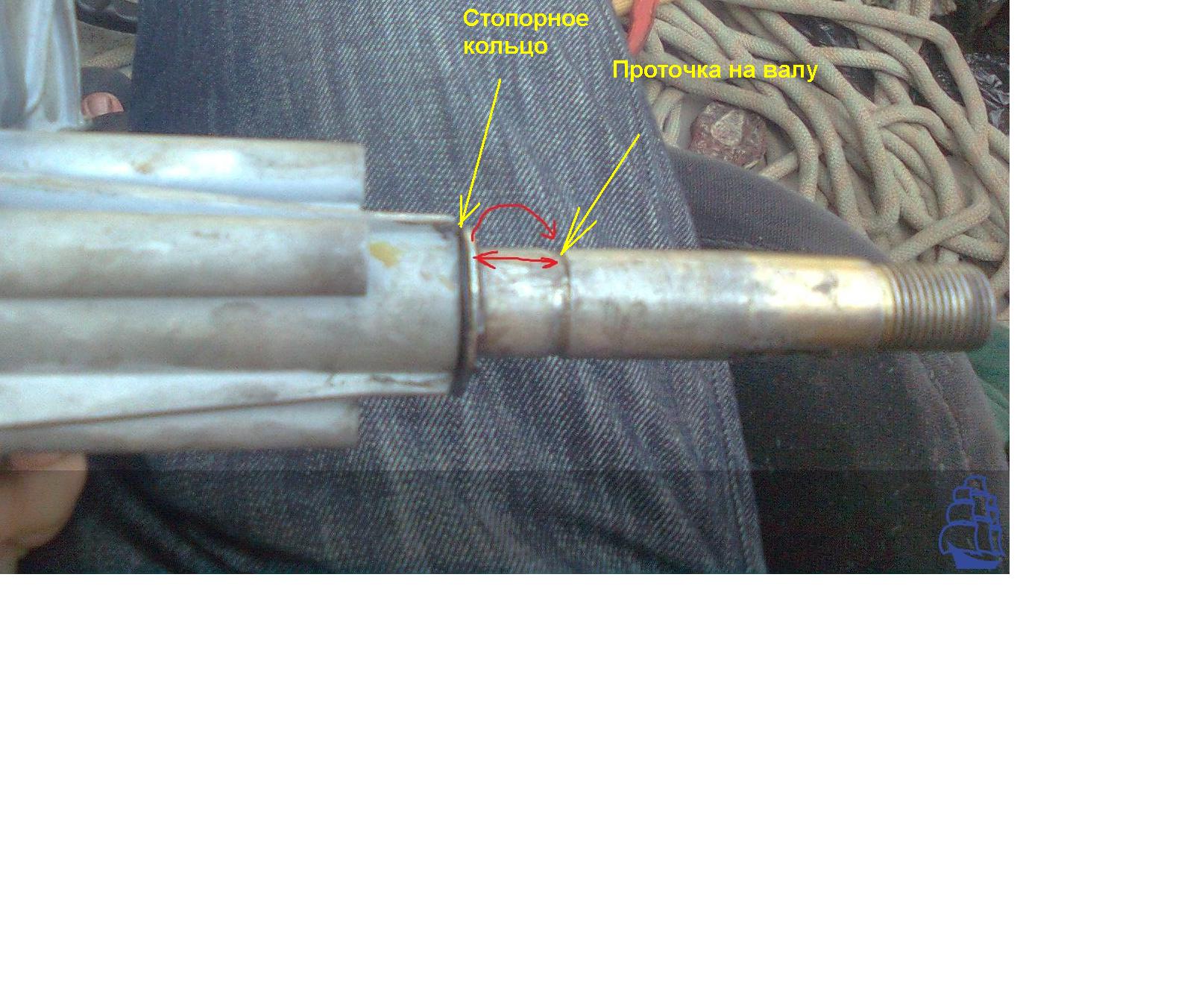

Если стопорное кольцо - так как показано на рисунке, то его установка ничего не даст т.к.у проточки на валу сожрало край и вал все равно вылезет...
Проточку надо углублять на станке так чтобы был хороший вертикальный буртик миниуму 1.5мм ... однако это повлечет так же доработку пазов под кольцо...
В целом имхо редуктор в утиль
з.ы. а вооще трабла просто СТАНДАРТНАЯ. Так бывает всегда когда редуктор покупают и ставят "как есть" не набив смазкой и не смазав все ответственные места

Не не то не та проточка там вторая проточка где стопорное кольцо.
