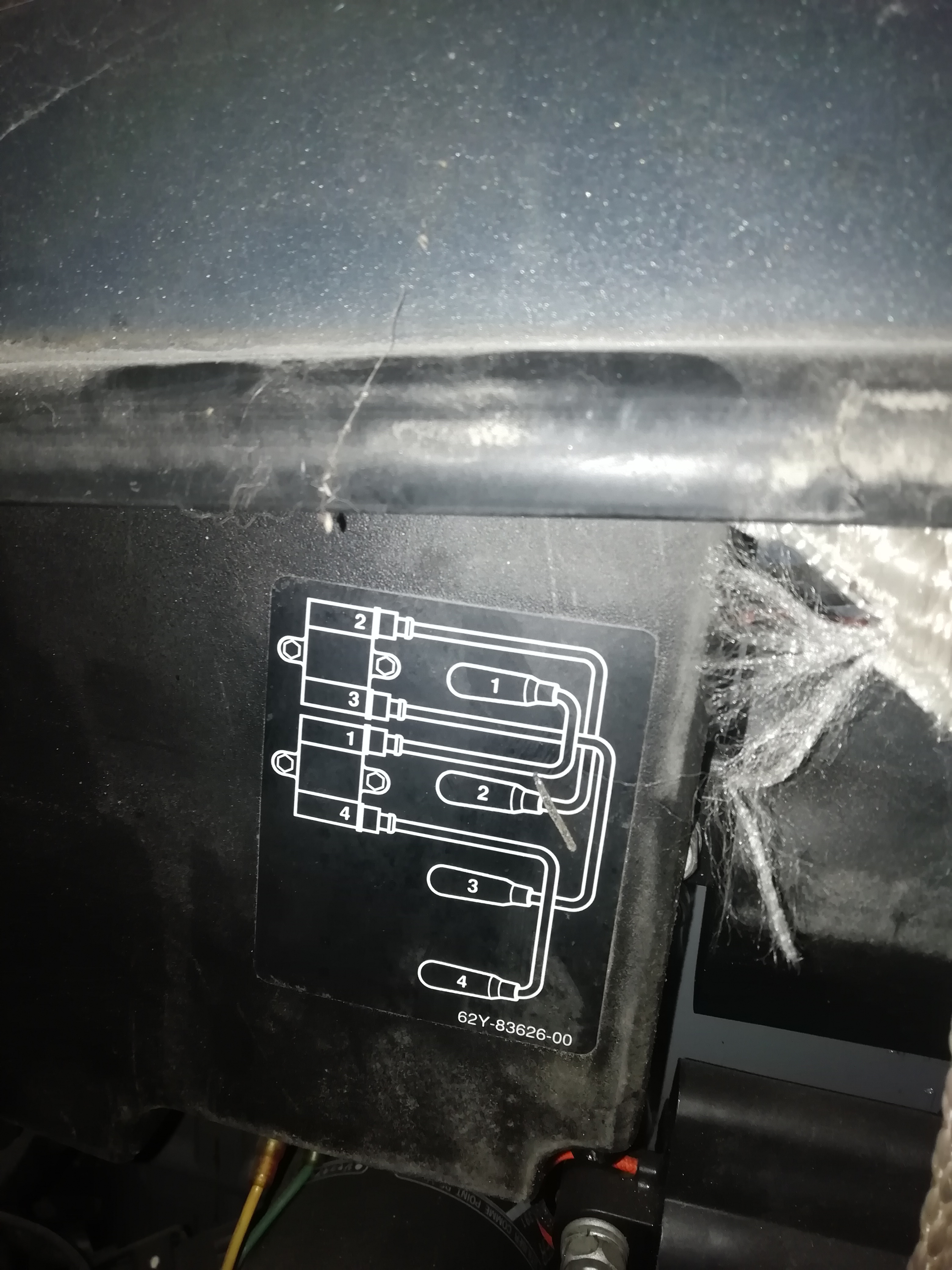

Здравствуйте все участники форумам / Подскажите пожалуйста порядок подключения проводов высокого напряжения к свечам зажигания мотор Yamaha F 60 FETL / Спасибо /

Одна катушка 1, 4 цилиндр. Вторая 2,3. По моему верхняя 1,4 но толком не помню. Если никто не скажет точно, завтра на работе гляну. У нас там правда карбовая но я не думаю что они катушки местами поменяли.

Вы начинаете считать от маховика ( сверху вниз ) катушки и цилиндры ? Мне важно знать именно по порядку каждый провод к каждой свече - провода сняли без меня и не запомнили порядок подключения !
С расположением катушек напутал

Я не вижу различий на фото и на схеме - где напутал ? / Хочу подписать прямо на катушках номера цилиндров / А есть инфа об устройстве этого двс более детальная ( где можно " заглянуть в глаза ему и его системе зажигания " ) ? Я считаю важными эти знания/ Ответ на свой вопрос я получил и большое всем за это спасибо / Хотелось бы узнать больше для будущего ! Всем крепкого здоровья и семь футов под килем !
Здесь напутал. Верхняя 2 3 нижняя 1 4

При чем искра проходит одновременно в 1-4 и 2-3 цил. 1-4 можно менять местами и 2-3 тоже.
