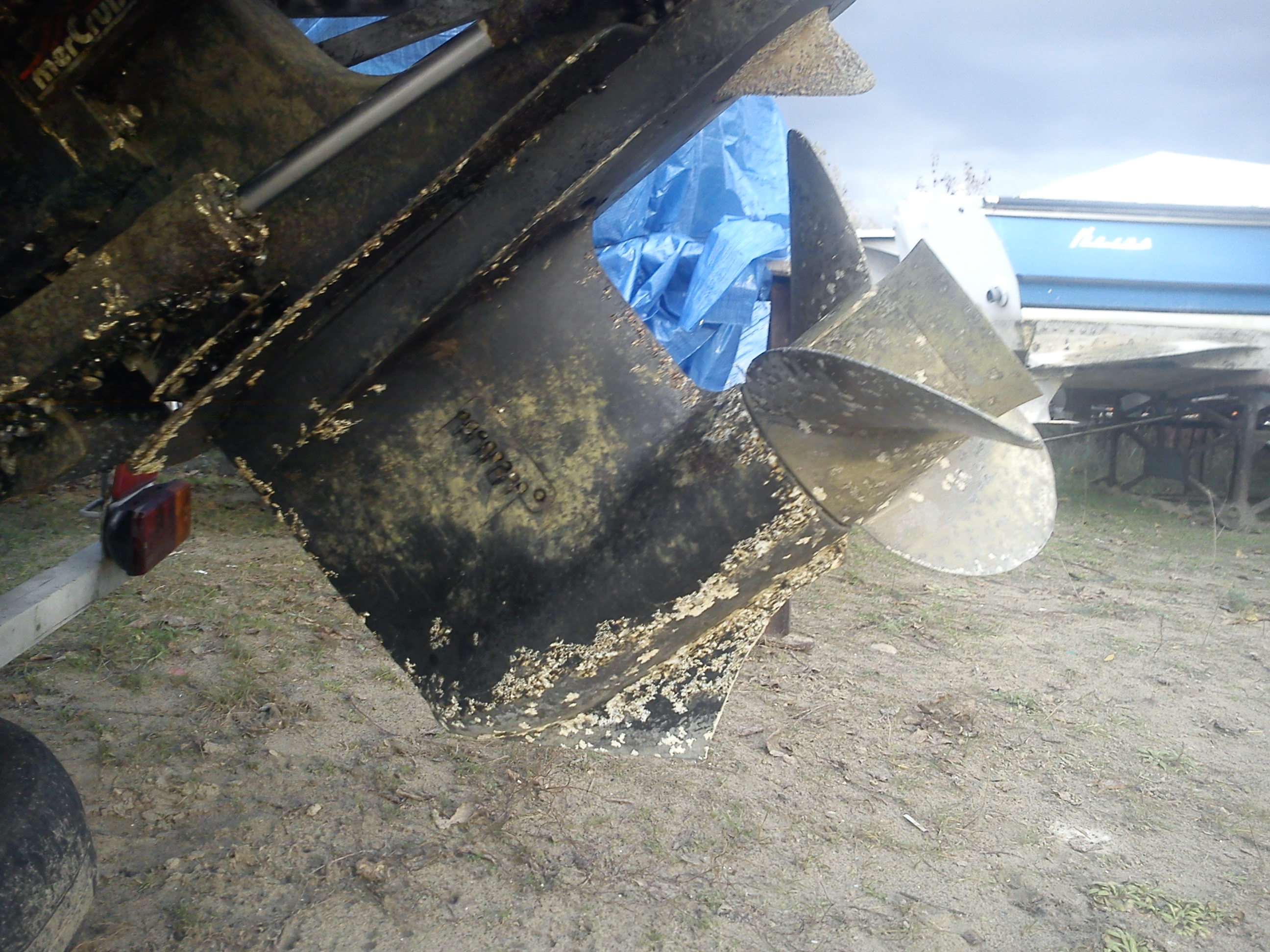

Когда отбил перо, думал, что придёться разбирать. Отдал Поповичу на разборку. Человек, который варил уже не одно перо, сказал, что можно варить и без разборки! Он заверил, что будет всё ок., и я согласился!
После ремонта, Попович проверил под давлением, всё гут!
Раз был снят редуктор, то поменяли крыльчатку, залили новое масло, сезон отходил, нареканий нет!
