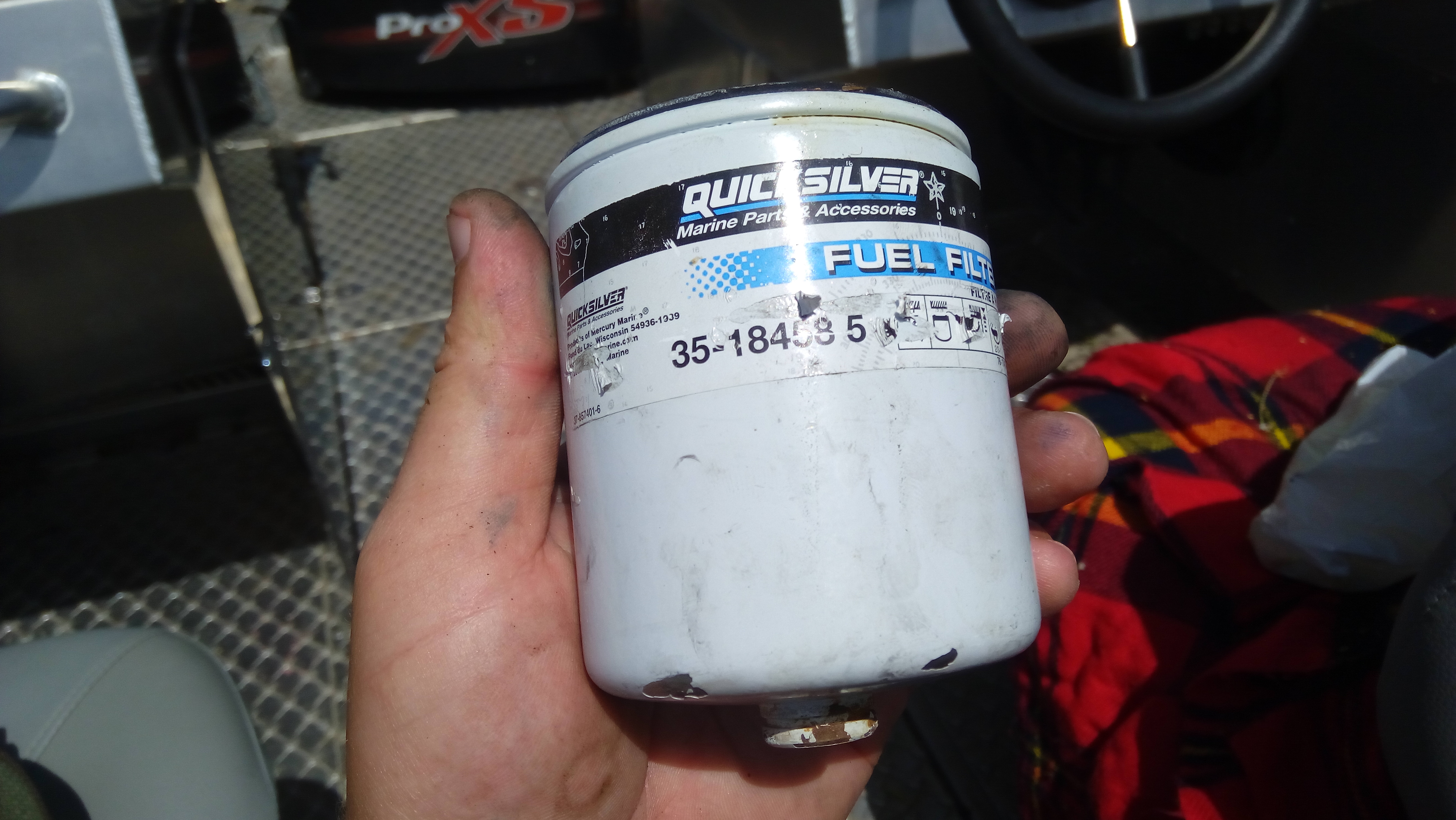

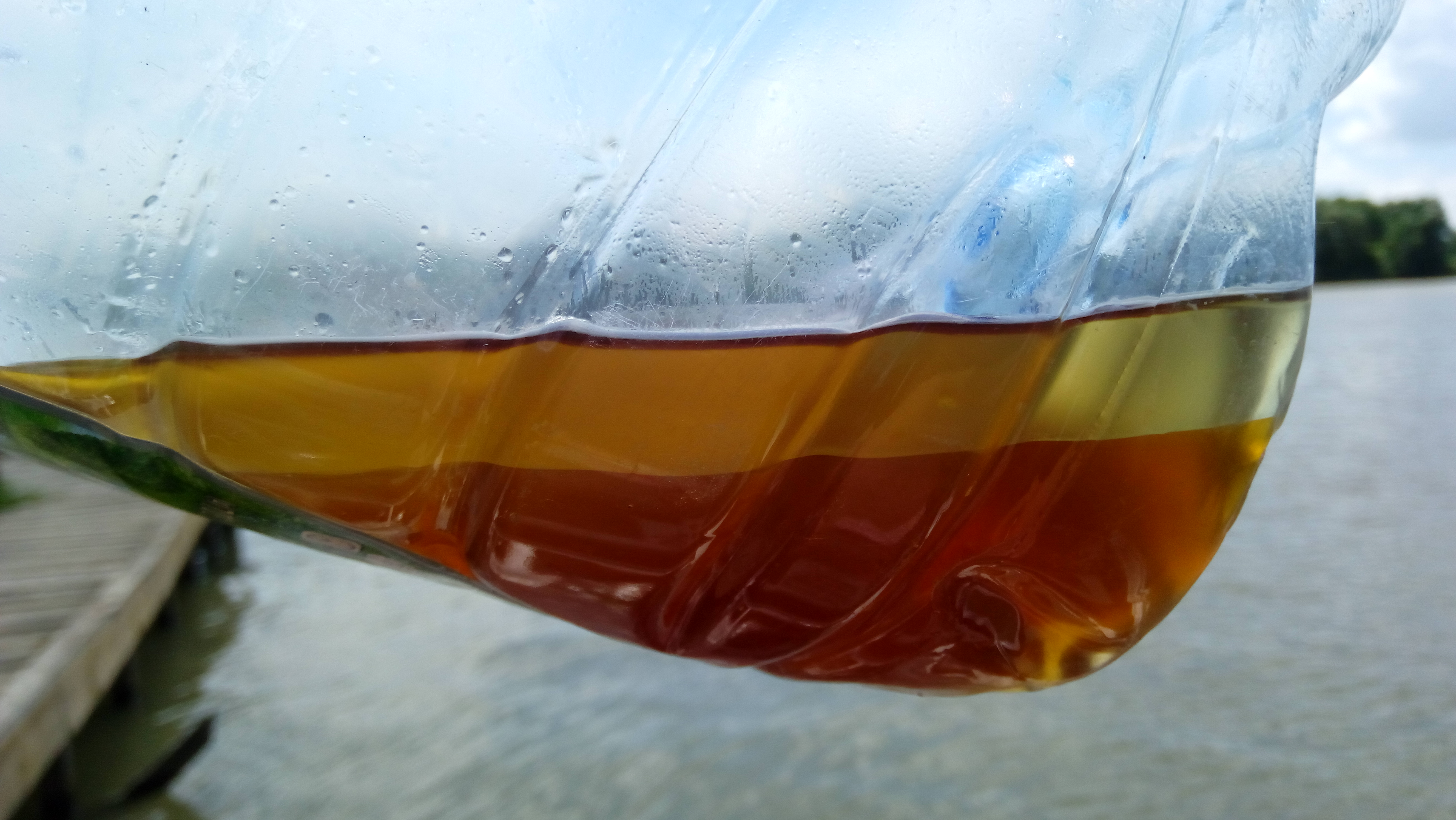

Всем доброго дня . Ну вот столкнулся я с тем ,что начал глохнуть мотор . Сначала подумал ,что топлива нету,так как по расчетам оставалось около 5л. Но по датчику пол бака ,ну то такое . Залил 20 л и поехал . Выкатал 11 л без проблем ,то есть вроде как моя идея о недостатке топлива подтвердилась . Было это вчера. Сегодня утром хотел прокатиться и залил ещё 20л ,выехал из канавы , только выехал на Дунай и заглох...хорошо что не далеко от базы ,кое-как ...на стартере можно сказать доехал до причала ,на мерк мониторе появилась надпись типа вода в топливе . Хотя по тому что я увидел потом ,то можно сказать ,что топливо в воде ))). Открутил фильтр на моторе , слил ,а там пипец ...нет слов . При всем при том что на линии стоит ещё и сепаратор на 10 микрон... А вот там воды нету . Фильтра менял этой весной. Вот такое оно качество бензина блин. Заказал фильтра ,жду... В канаву вернулся на эл моторе))).

стесняюсь спросить Топливный бак пластиковый или металлический?

В основном, владельцы металлических баков больших объемов, ездящие на минимальном уровне, жалуются на заправки.
МЕталический , да лодка всего-то с весны в пользовании с нуля , так что с баком думаю проблем нет. Бензин - гуано....когда сегодня сливал водичку ..., то мне знакомы рассказал историю о том как он видел ,что один из заправщиков ,всмысле тот кто на траке привозит бензин ...,останавливается около водоема и заливает около 10 ведер водички в цистерну. Ну то такое ...блин . Но блин голову оторвал бы если б увидел.
