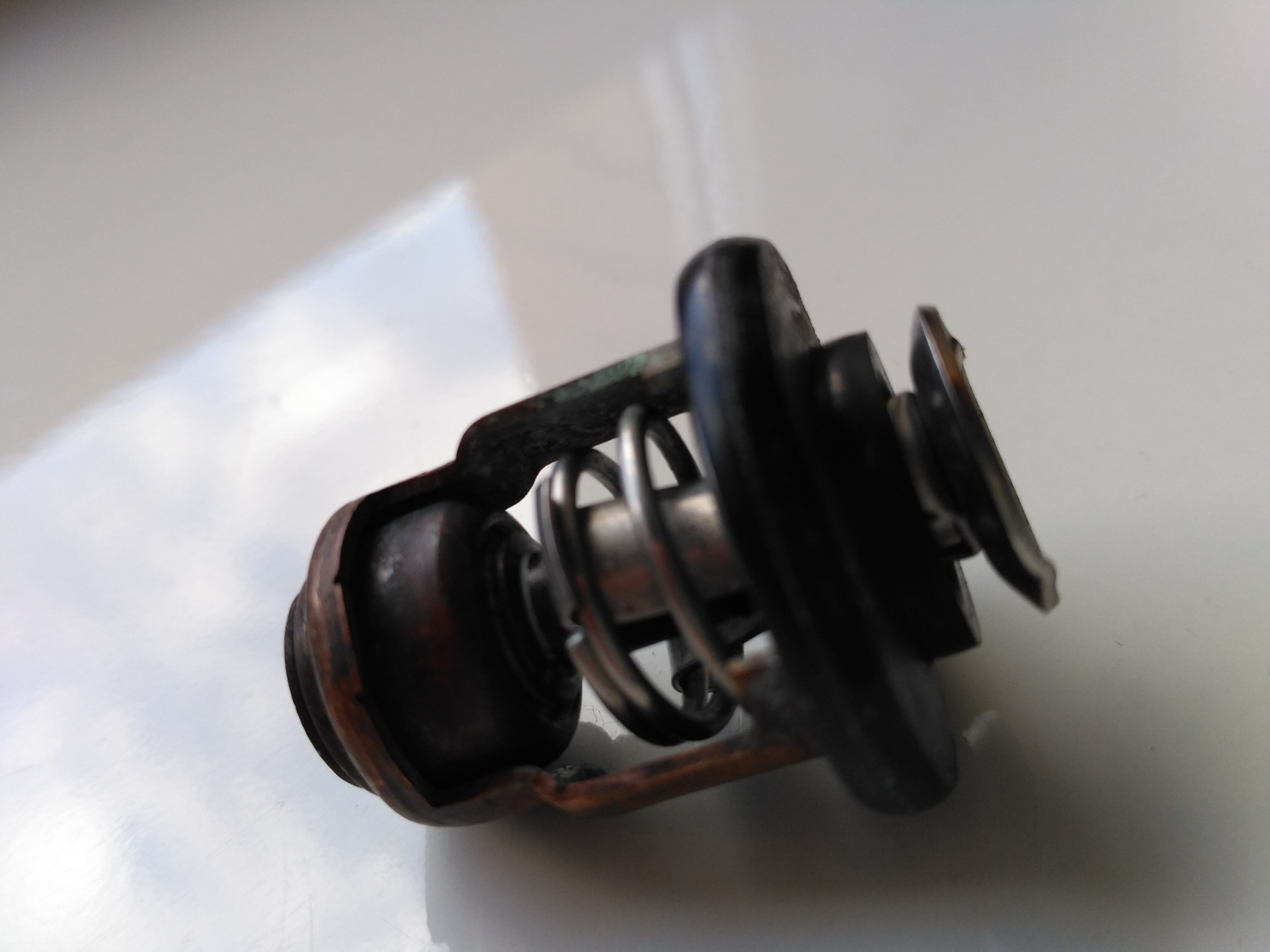

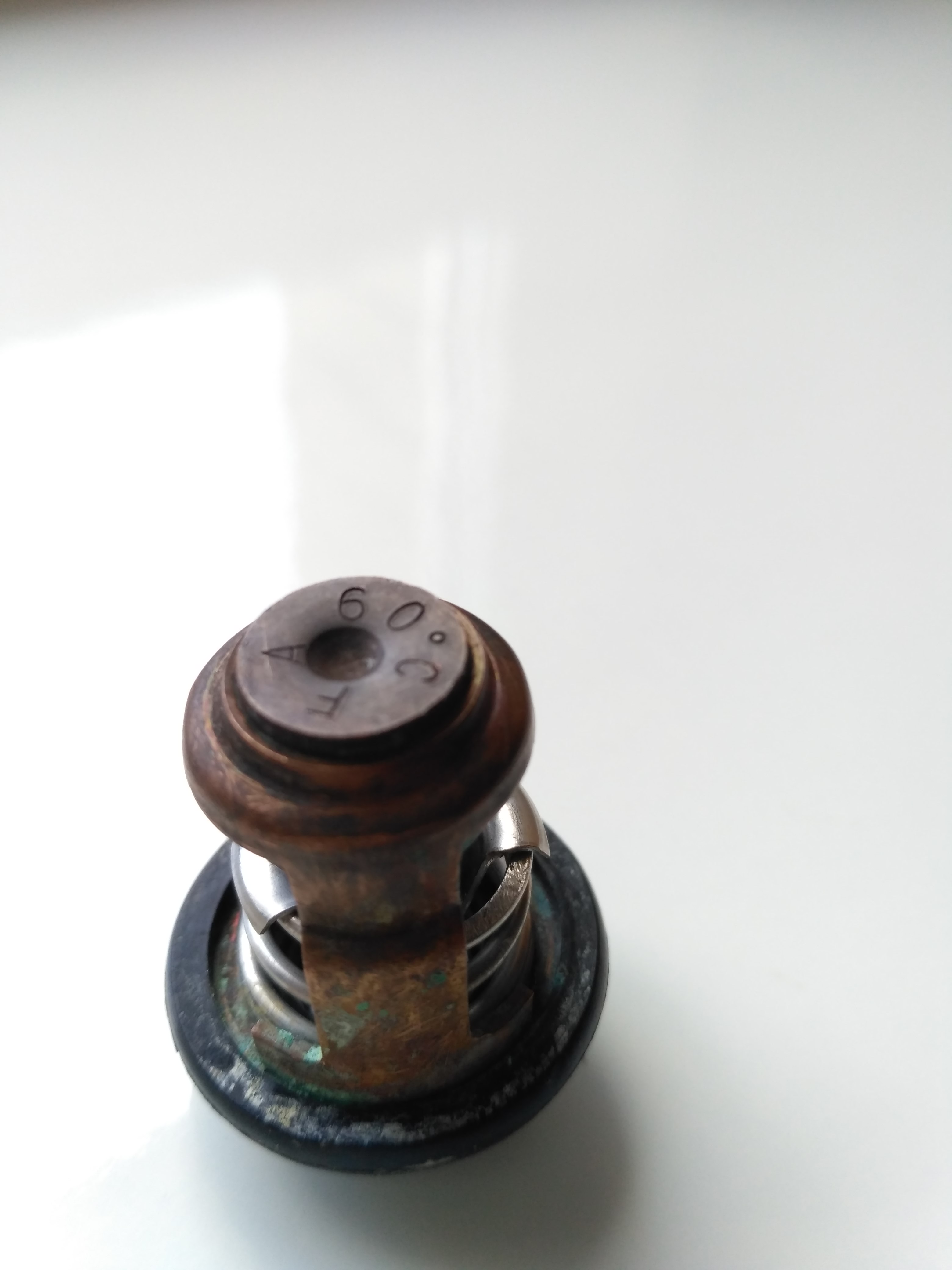

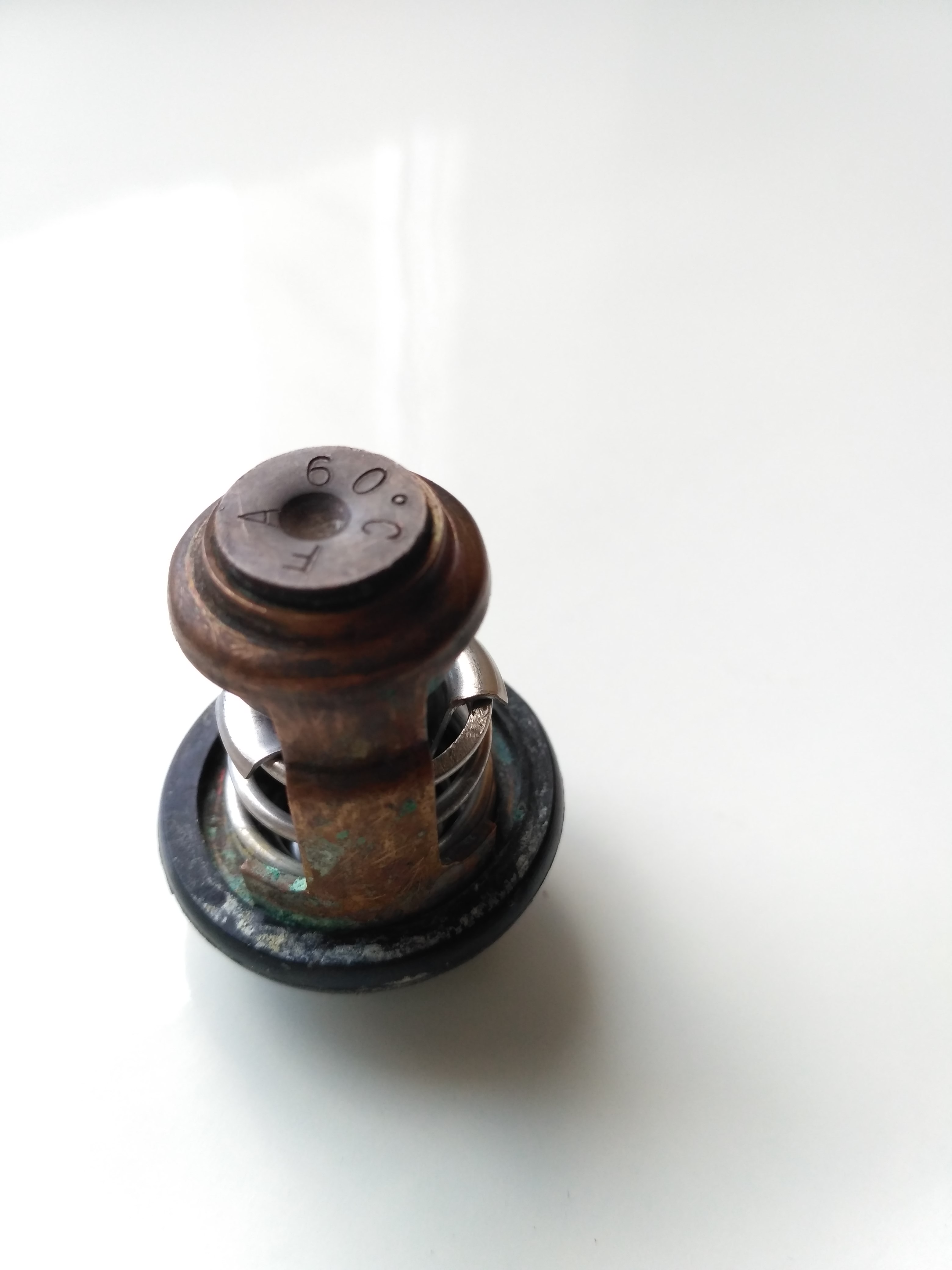

Как реально проверить термостат?и где купить в случае неисправности.

Прокипятить его.

слава, вяжете ниточку, чтобы за нее держать. В кастрюле кипятите воду. Опускаете в кипяток - термостат открывается. Достаете из кипятка - закрывается.

Есть видео в ютюбе наглядное пособие.
Берешь емкость прозрачную (желательно) термометр ( или любой другой прибор который может измерять свыше 100 градусов по Цельсию). Заливаешь кипятком. Точно не помню при 65 или при 70 градусах у тебя должен открыться термостат. Соответсвенно при понижении температуры - закрыться

Это в принципе понятно.а на сколько корректно работает?.где можно найти данные..а то есть подозрение что не отрабатывает.струя не бывает теплой.ну и соответственно конденсат в масле.
На термостате набита температура открытия 60 гр по цельсию.

На фото термостат вже у відкритому стані....... Тобто, він непрацюючий А хлопці все вірно сказали.
