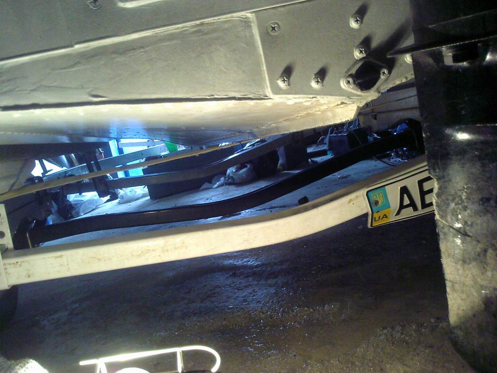

Я со своим сколом 2 сезона хожу -нет разницы.
