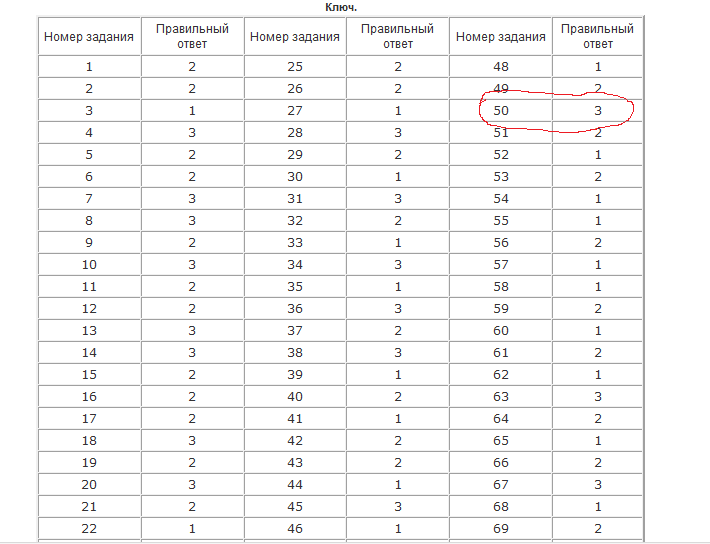

Короче друзья спорить не буду? Алексей мы правы!!!
Вот Вам ответ БЕННЕТА МЕХАНИЧЕСКОЙ ПОНЯТЛИВОСТИ ТЕСТ внизу есть таблица с правильными ответами. Так кто из нас плохо в школе учился????

Никто не ответил 70/70 потому что у них там ответы неправильные! Составители данного теста двоешники!

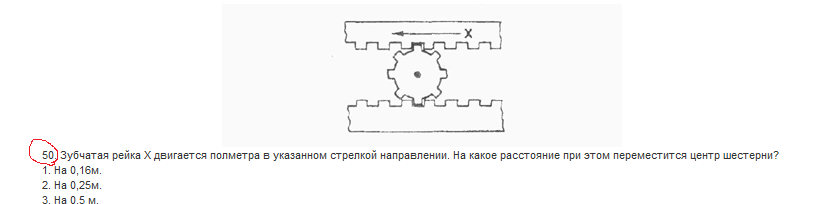

Да какая разница!!! Вопрос почитайте!!!
" Зубчатая рейка Х двигается пол метра в указаном стрелкой направлении. На какое растояние при єтом переместится центр шестерни?" В вопросе четко написано!!! Верхняя линейка двигается 0,5 м, да если брать в учет пройдениый путь шестерней по нижней и верхней рейке сумарно тогда шестерня прошла две длинны по 0,5, но центр ее переместился на одну длинну линейки 0,5!!!!

а откуда такие выводы???? Или выводы с таблицы??? так там таблица "Ниже приводятся сравнительные показатели выполнения теста учащимися старших классов средней школы." У нас люди с институтами и знаниями формул а ошибаются
Центр шестерни переместился на 0,25 от его первоначального местоположения.

peps все правельно шестеренка пенеместиться на 0,25... если проводить ленейкой так как яна видео то линейка проходит ДВЕ свои длины..... тоисть по правельному я должен был вести предний края ленейки до края бумажки, а провел от НАЧАЛА БУМАЖКИ И НАЧАЛА ЛЕНЕЙКИ ДО КРАЯ БУМАЖКИ И КОНЦА ЛЕНЕЙКИ... тоисть ленейка у меня прошла ДВЕ своих длины....

Читайте внимательно вопрос!!! рейка перемешается на 0.5 метра не относительно нижней рейки, а относительно шестерни, центра шестерни!!! Возмите правильно точку отсчета Нижняя рейка нарисована, что бы запутать. Так состовляют все тесты, что-то подкидывается мелкое а потом голову ламаеш. А в нашем случае - это горе от ума!!! Смотрите проще, и непричем здесь угловые скорости, радиусы и длины окружности.... Я уже приводил пример -гусеничный трактор!!!

ну необязательно на нажней рейке... можно брать любо непдвижный прдмет и тп и тд....
в условии сказано Зубчатая рейка Х двигается полметра в указанном стрелкой направлении тоисть нижняя рейка неподвижна..... и вопрос На какое расстояние при этом переместится центр шестерни?
помоему тут все прозрачно 0,25 ..... 100%

Ещё раз внимательно прочитал вопрос...
50. Зубчатая рейка Х двигается полметра в указанном стрелкой направлении. На какое расстояние при этом переместится центр шестерни?
Ну нет там указания, что она перемещается на 0,5 м относительно шестерёнки!!
Рейка просто перемещается на 0,5 метра в сторону!!

Если брать относительно центра шестерни и верхней рейки то на 0,5 а вопрос касается именно центра шестерни значит от него надо и вести отсчет, если относчительно нижней рейки то 0,25. Просто вопрос и рисунок так построен, что-бы запутать тестируемого а мы за это зацепились
