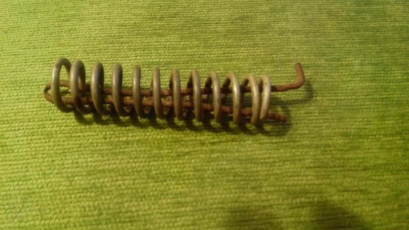

Обращаюсь ко всем черниговским коллегам! Други! Выручайте! В результате виртуозного переворота оверкиль (по причине обрыва рулевого троса на полном газу) было утеряно средство связи (моб. тел.) да и пёс бы с ним! НО там же все телефоны сохранены были! В частности, интересует тел. Марины, которая шьёт тенты! Мы с ней сейчас в процессе пошива, а я не могу теперь ей позвонить! Если у кого есть её номерок, отпишите в личку мне, плиз!!!

в воскресенье, 6 июля. на ивана купала. возвращались ТРЕЗВЫЕ!!!! в районе высоковольтки поворот делал на полном газу, 4 взрослых в лодке (ну я за 2-х, то можно считать 5) руль тяжело ходит у меня (может масла влить под мотор, чтобы легче вращался), да и тросиковое рулевое на мотор в 70 кг не айс... обычно я когда быстро иду, руку держу на рычаге, а тут расслабился. на повороте тросс лопнул, я не сориентировался, нас крутануло и все в воде. благо, целы все! мужики с берега подошли, помогли и людям и лодку вытащили. мотор под водой был считай минут 20 и аккум.. щас не знаю, как к ним подступиться и с чего начинать.
у меня в прошлом году такое было, что тросс лопнул, но тогда рука на рычаге была и я резко успел сбросить газ и не перевернулись

Ну мотор суши, если двухтактник, то в принципе не оч страшно. А трос если рвется второй раз, то интересно какой он толщины ? и где перетирается? надо разобраться.

Первый раз тросс в месте крепления. Был ржавый в том месте и частично расплетённый.
в этот раз не тросс, как выяснилось, а скоба крепления, которая в пружину вставляется. Моя халатность. Я видел, что она уже полуразрушенная, но думал выдержит. Поплатился. вот она причина.Щоб збільшити малюнок, клацніть по ньому
Назва:  пружина.jpg
Переглядів: 533
Розмір:  86,9 КБ
ID:	67742 её вырвало из пружины.
все были без жилетов. хороший урок.

В принципе троса, крепкая вещь. У меня стоит 3 мм . Штур-блоки просматриваю перед сезоном, возле мотора стоит одна пружина для натяжки. Проблем пока нет, ходит легко.

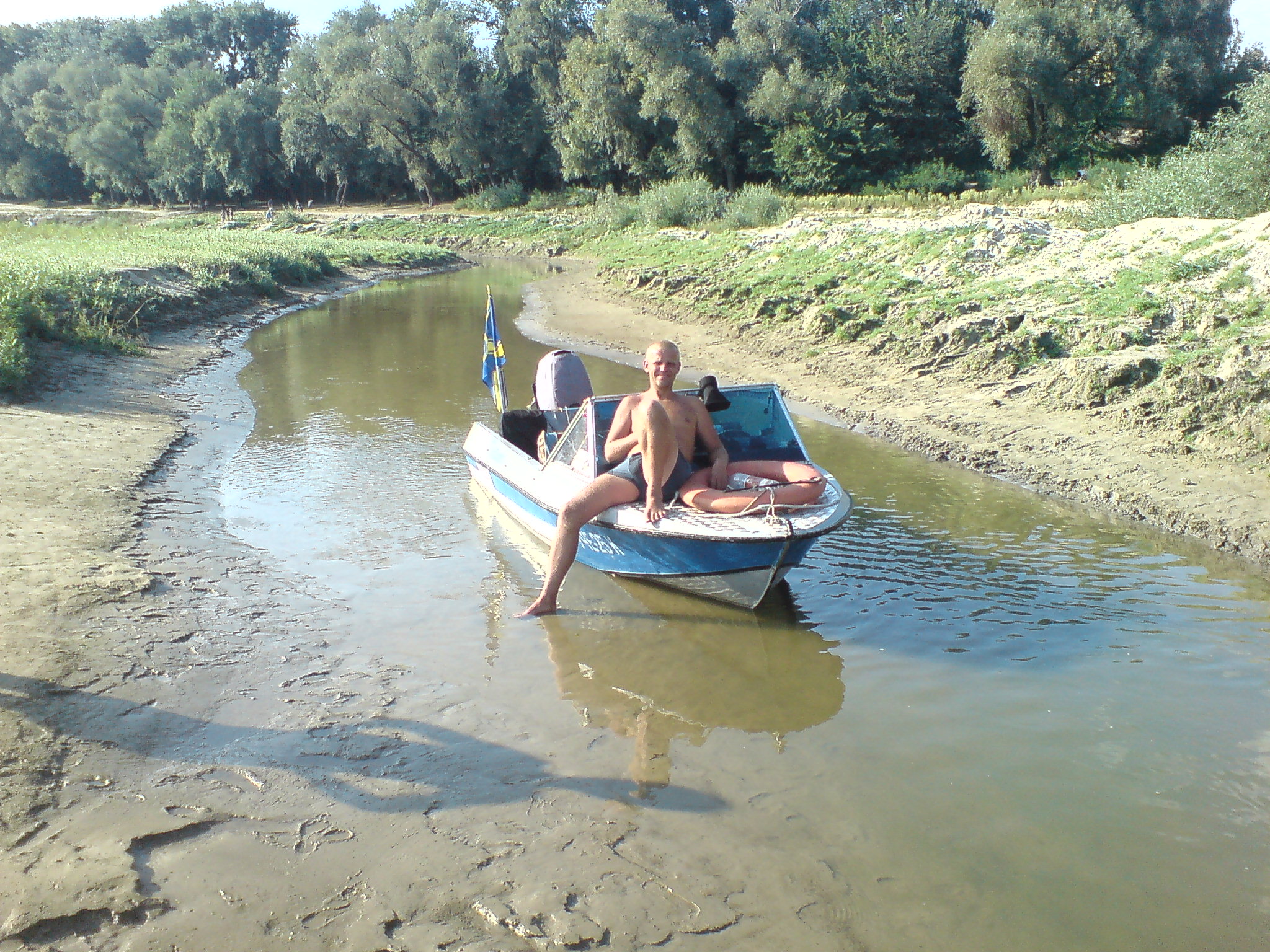

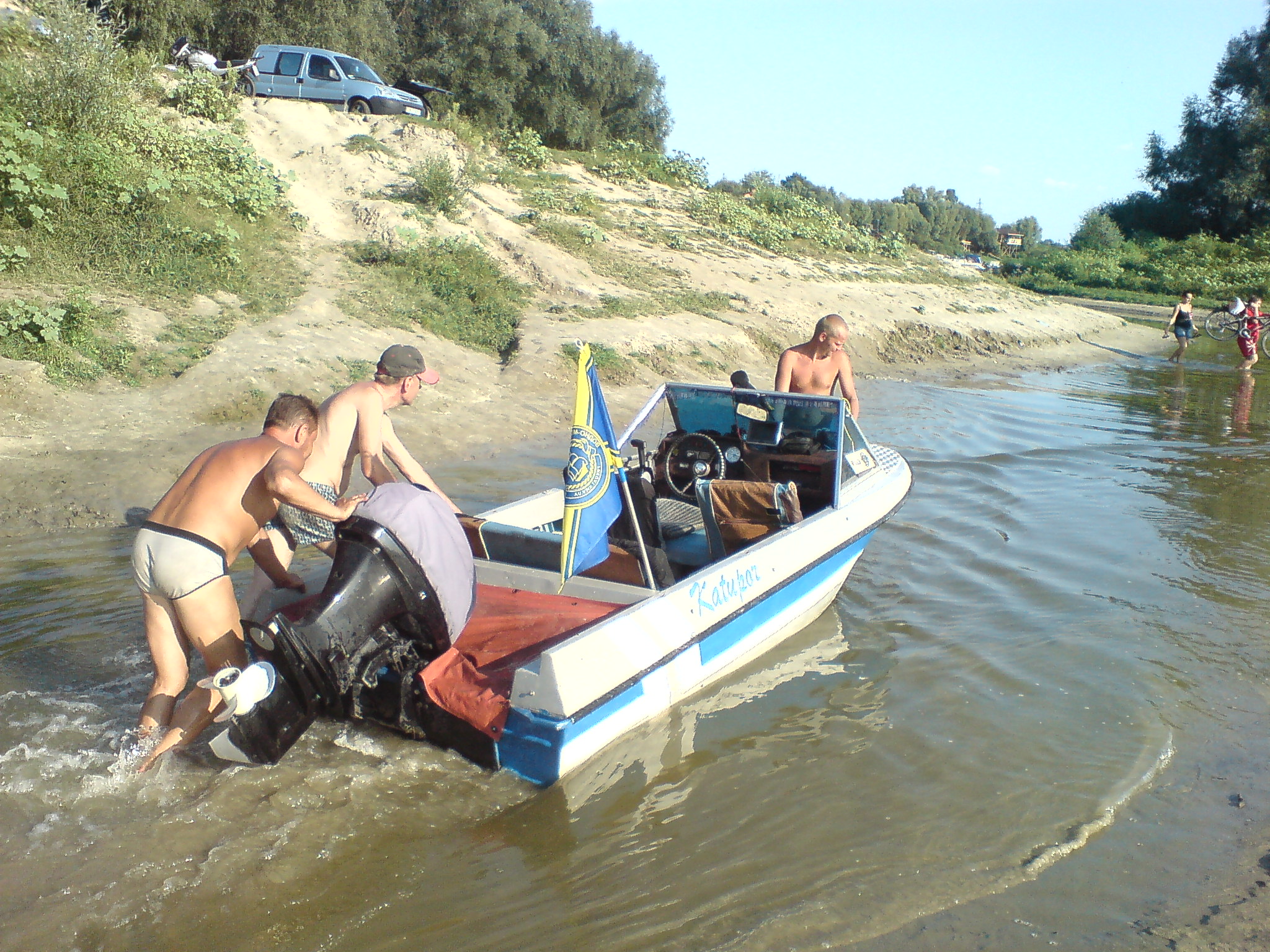

Неделю назад выход
Назва:  DSC01694.JPG
Переглядів: 651
Розмір:  889,7 КБ
ID:	70412   Щоб збільшити малюнок, клацніть по ньому
Назва:  DSC01697.JPG
Переглядів: 606
Розмір:  884,3 КБ

Саня, не хватает вида сверху, общей панораму. И где заходы и выходы, там тоже копали?
