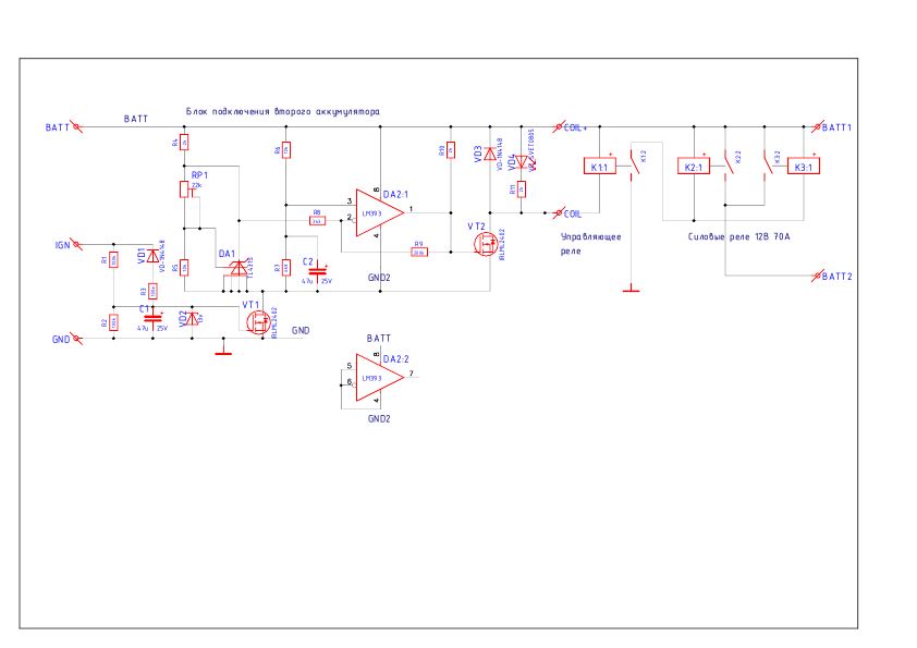

Да... Тема старенькая но актуальная . Надо развязать два АКБ, мониторю интернет пока за разумные деньги ничего не нашел. Нашёл схему в инете, но пока лень паять, может кто подскажет где купить, что-то аналогичное УРА 200 за разумные деньги или непосредственно УРА 200

Это только реле, а интересует со схемой управления в сборе.
Вот в чем фишка основная: "Подключение и отключение второй батареи, при использовании УРА 200, УРА 300 и УРА 600, происходит автоматически, при достижении и удержании на основной батарее в течение 6с напряжения ≥13,2В и ≤12,8В соответственно. Для принудительного подключения второго аккумулятора в устройствах предусмотрена специальная клемма «старт»."
Вот нашел схему управления:
Назва:  Схема_упр.jpg
Переглядів: 512
Розмір:  35,2 КБ
