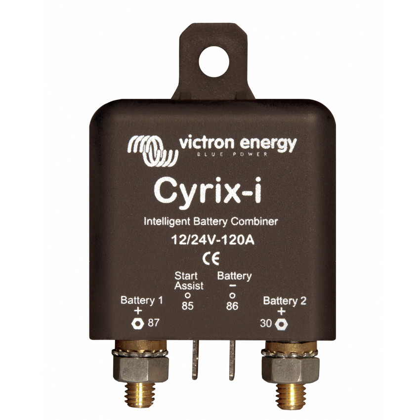

Нашел я решение своей задачи по установке и развязке двух АКБ.
Блоки объединения батарей Cyrix - Victron Energy. Приобрел сумматор на 120А и все бытовое (холодильник, телевизор, преобразователь и webasto) перебросил на резервный АКБ. Теперь при работе двигателя заряжается оба АКБ, а во время стоянки все работает от доп АКБ, сохраняя заряженным основной.
класс!Это в свободной продаже?Или как "специальное"?

https://best-energy.com.ua/product/b...essories/cyrix
Свободно, но только его в большинстве случаев возят под заказчика. Цена -58 евро, гарантия 5 лет. В Украине нашел 2 шт, оба забрал я и мой товарищ, остальные едут. http://www.victronenergy.ru/where-to-buy - тут оффициалы в Украине
