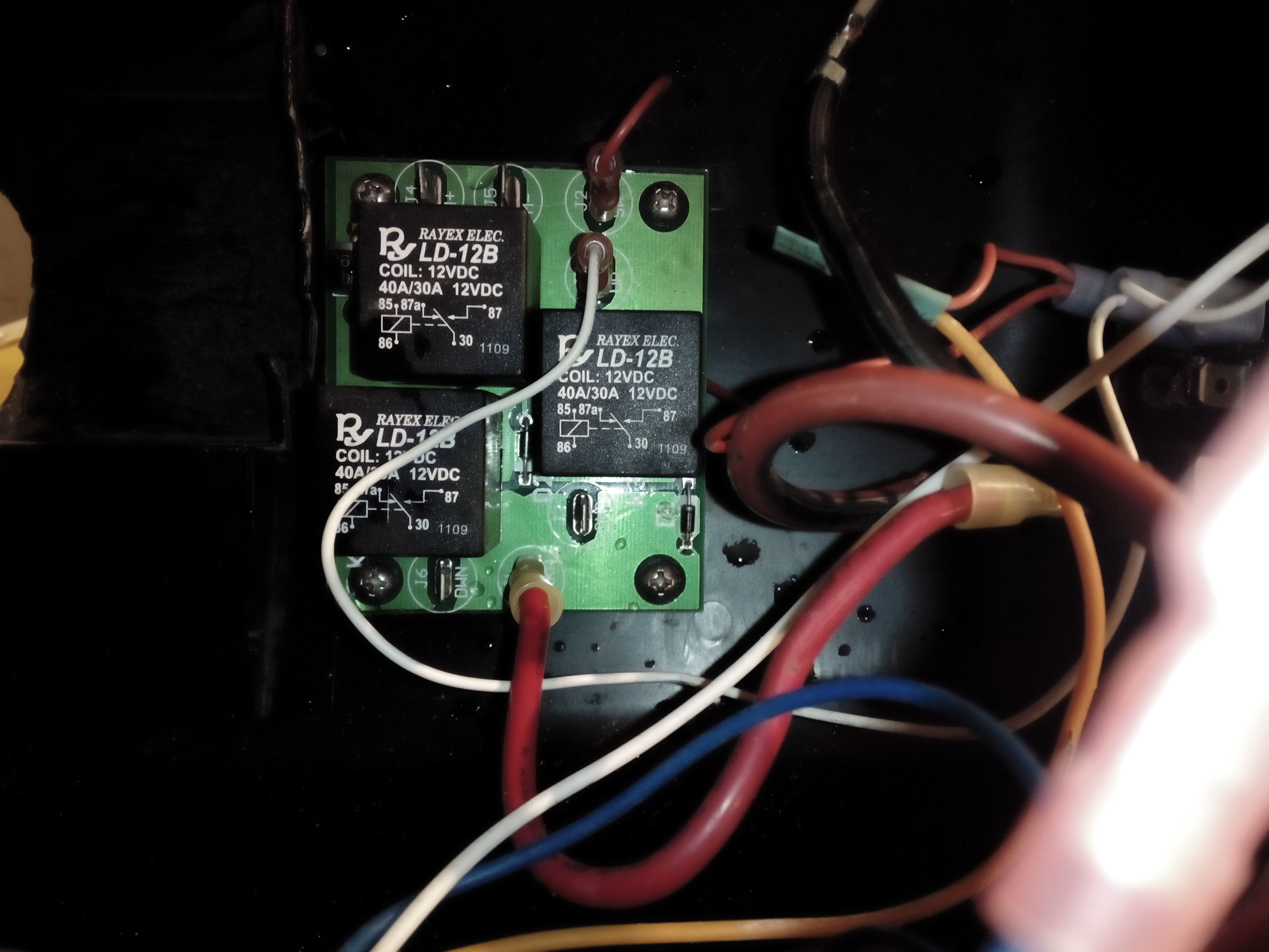

Старий 04.01.2014, 20:07   #7 (permalink)
Аватар для Шурави
Карапь: Прогресс м, Вихрь 50
Дописи: 23.717
Сказал(а) спасибо: 20.238
Типово Re: МиннКота - схема подключения внутрянки...
hooker (04.01.2014), mityay76 (04.01.2014), Авиатор (04.01.2014)

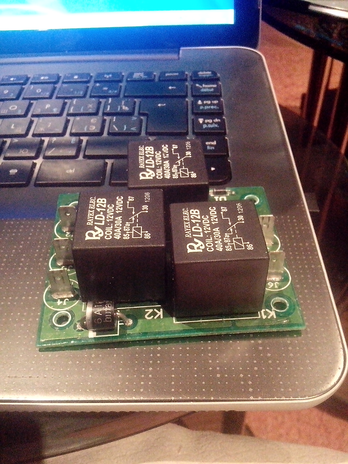

Старий 04.01.2014, 20:29   #8 (permalink)
Аватар для Авиатор
Звідки Ви: Украинка
Дописи: 10.172
Сказал(а) спасибо: 7.839
О-о-о, спасибо, братцы, теперь точно разберусь.
А то методом тыка могло бы дороговасто обойтись.
Олег, а у тебя на первой фотке - точь в точь, как у меня сейчас, только у тебя черный на массу подключен, а у меня слетел...

Старий 04.01.2014, 20:36   #9 (permalink)

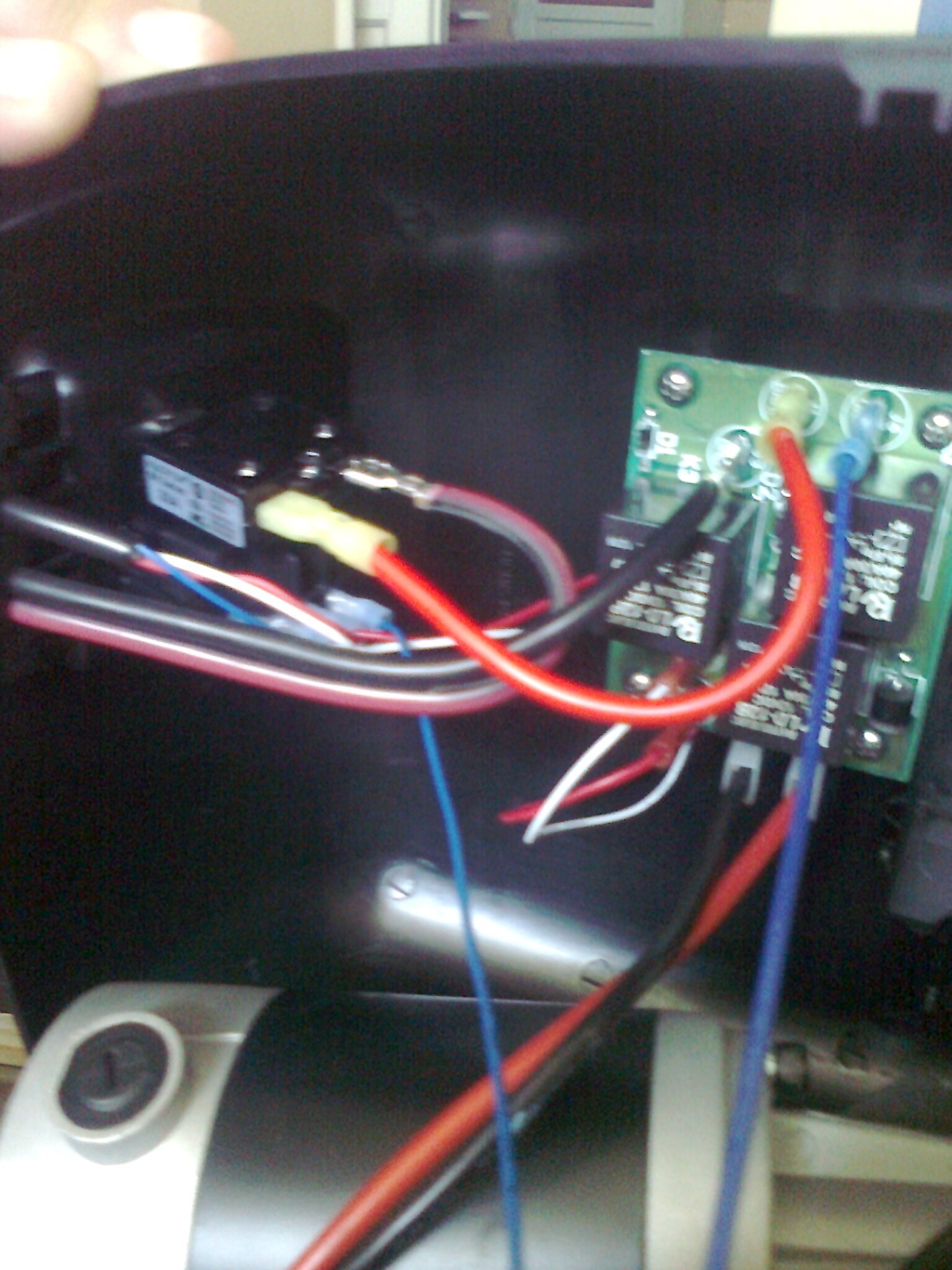

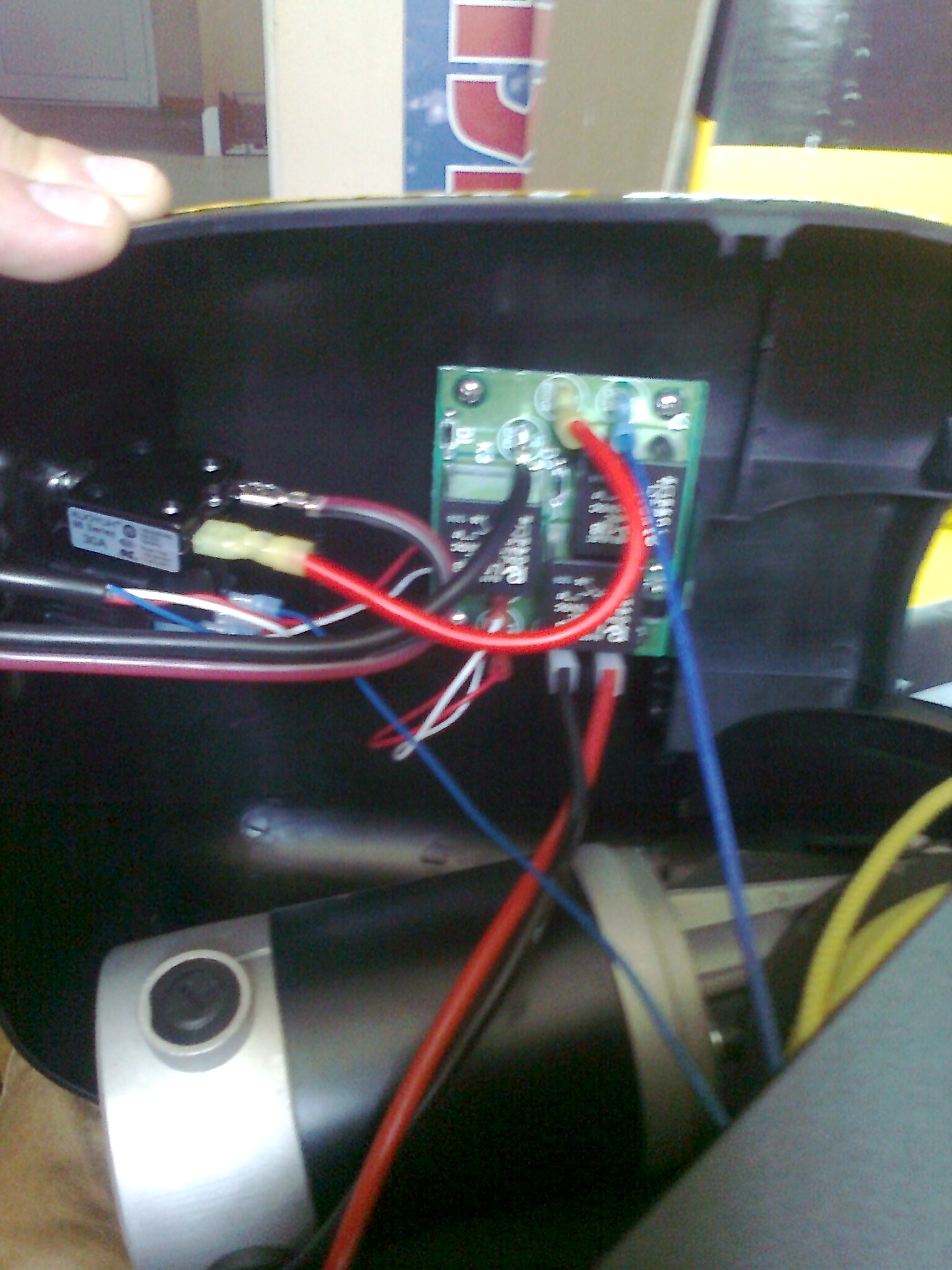

Старий 04.01.2014, 21:14   #12 (permalink)
Аватар для vital-777
Псевдо: виталий
Звідки Ви: киев,
Карапь: крым+merkury40elpto
Дописи: 4.036
Сказал(а) спасибо: 758
Ща скину.
Добавлено через 2 минуты
На работе , что то не грузится. Приеду домой, выложу.
Это твое
то же но лучше видно
Востаннє редагував vital-777: 04.01.2014 о 21:21.
Шурави (04.01.2014)

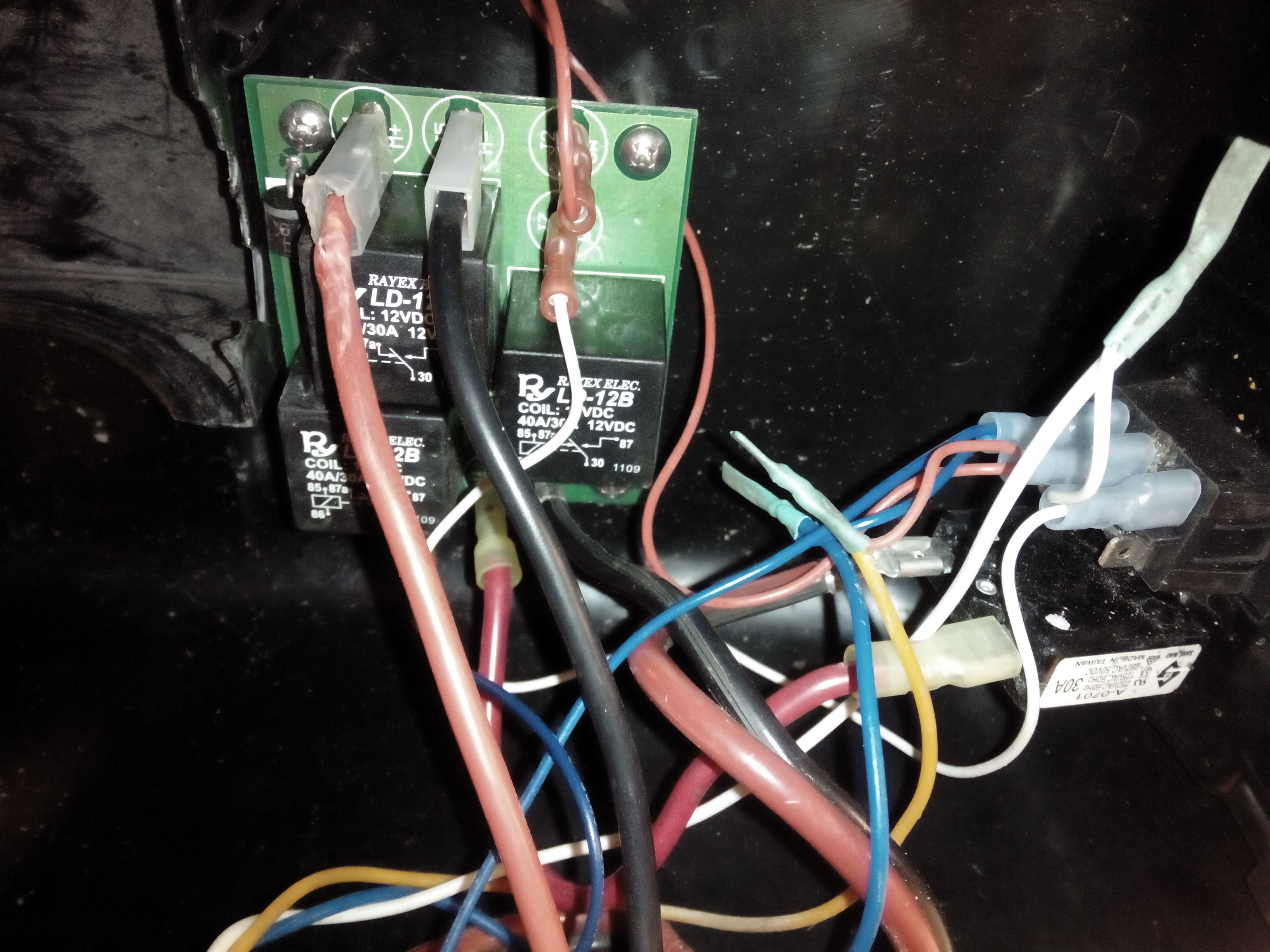

Старий 05.01.2014, 23:43   #14 (permalink)
Аватар для Авиатор
Звідки Ви: Украинка
Дописи: 10.172
Думаю, надо бы вопрос довести до логического завершения....
Сегодня благодаря фоткам собрал лебедку, проверил - все ОК. Спасибо всем отозвавшимся.
Для себя переписал подключения контактной группы на плате и решил выложить здесь, надеюсь, что рано или поздно инфа кому-то окажется полезной.
Итак, на плате всего семь разъемов, подписываю, как в оригинале, по-порядку, с верхнего ряда, слева направо. Цвет проводов не менялся:
J4 M + : красный (силовой) от двигателя на плату
J5 M - : черный (силовой) от двигателя на плату
J2 SW : красный с платы на кнопку (параллельно - на выносную кнопку)
J7 UP : белый с платы на кнопку (параллельно - на выносную кнопку)
J3 GND : черный (силовой) минус от АКБ на плату
J1 BKPR: красный (силовой) плюс с термопредохранителя на плату
J6 DWN: синий с микрика на плату.
з.ы. Если что не так - знающие люди подправят.
Фото:

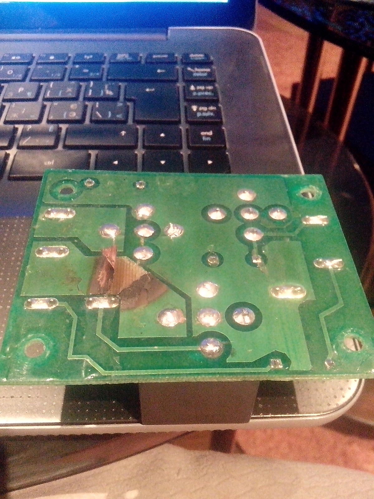

Старий 25.10.2015, 22:30   #16 (permalink)
Аватар для NEDAIWA
Карапь: адамант320/прогресс 2М
Дописи: 1
Вот чем закончилась спешка при подключении. В 5 утра в гараже без света.

Старий 26.10.2015, 07:06   #17 (permalink)
Аватар для oleglena
Карапь: FurSeal
Дописи: 16.743
Сказал(а) спасибо: 12.969
Вот по этому я фоткаю как все подключено. А подчинить сможет любой электронщик кто дружит с тестером.
