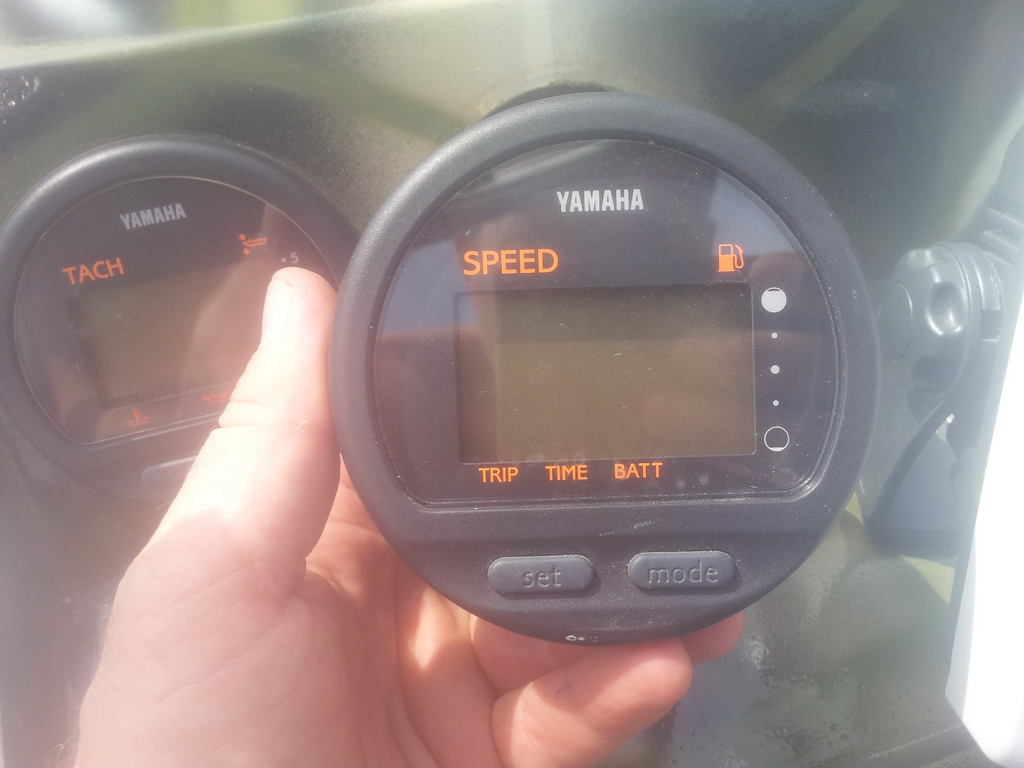

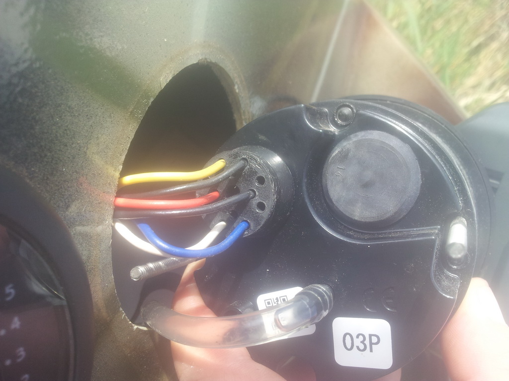

Добрый день!
Подскажите, знающие люди: есть лодка с приборами Yamaha и со спидометром с трубкой Пито в частности. Пользуюсь данной лодкой недавно. Сразу обратил внимание, что на ходу прибор сначала показывает реальную скорость, однако почти сразу после старта скорость начинает медленно падать до нуля.
Достал прибор из панели, обратил внимание, что трубка полностью заполнена водой (на фото видно пузырек воздуха). Это нормально?
Если это нормально, то как тогда дела обстоят зимой (ведь вода замерзнет и наверняка повредит прибор)?
Если это не нормально, то почему вода заполнила трубку и куда делся воздух из нее? Eсли стравился через прибор, то дальше в него должна пойти вода, и тогда будет совсем беда?
И вообще, в таком случае, до какого уровня должна доходить вода по трубке?
Заранее спасибо!

воды в трубке не должно быть вообще. надо эту насосом выдавить и посмотреть,может все нормально станет

Вот этого я и боялся!
Если вода дошла до прибора, значит протекает именно он, а не трубка где-то по пути... Я правильно понимаю?

так сними прибор,дунь в него и узнаешь протекает ли он

Допис від aallhomm Переглянути допис
Добрый день!
А можно фотографию вашего прибора со стороны циферблата ?
Держите:

Прибор не приделах! Воды в трубке не должно быть!!!! И попала она туда не через прибор!!!! Если это конечно не конденсат!

Так это понятно....
Мой вопрос состоял в том: понятно, что вода под давлением частично загоняется в трубку, создает давление в трубке, на которое реагирует прибор и показывает скорость. Вопрос: куда делся воздух из трубки, находящийся между прибором и началом трубки (метров шесть наверное)?
Подозрение на то, что он стравился через прибор, и вода подошла по трубке к самому прибору...
aallhomm зараз поза форумом   Відповісти з цитуванням

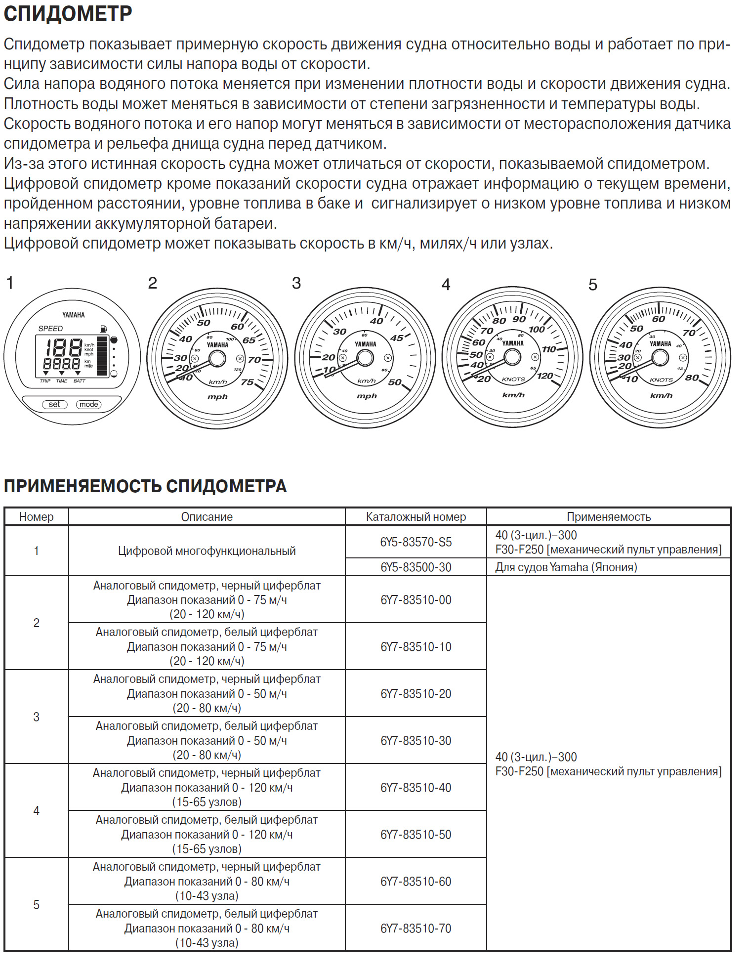

Не буду утверждать,но судя по фото у вас полностью цифровые приборы.Если так то трубка Пито доходит ди датчик скорости на двигателе,а далее преобразуется в электросигнал и через хаб на прибор проводом.Коль ошибаюсь поправте

Спидометр Yamaha 6Y5 и трубка Пито
В самом названии темы прибор аналоговый.
Старий 28.08.2015, 22:42   #11 (permalink)
Типово Re: Спидометр Yamaha 6Y5 и трубка Пито
Не путайте 6Y5 аналоговые и 6Y8 цифровые.

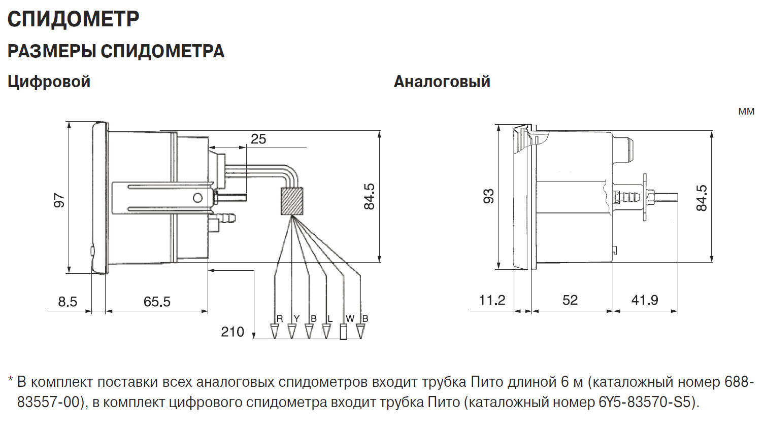

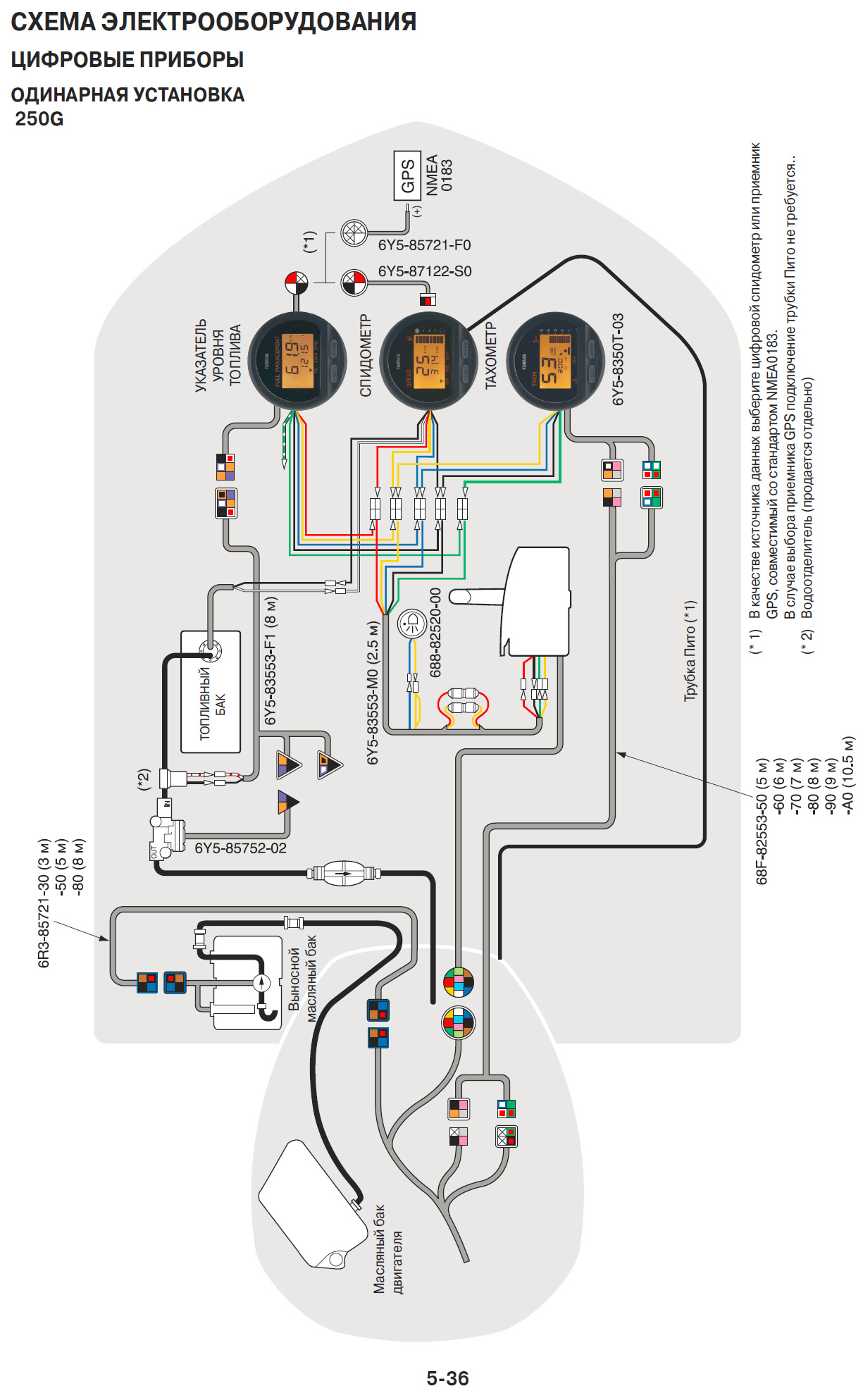

Поправляю: Да, прибор цифровой, но никаких преобразований в электрический сигнал по пути нет, на фото видно, что трубка Пито входит непосредственно в него (также смотрите выдержку по подключению: видно, что и цифра и аналог имеют штуцеры для подключения Пито)...
Несогласен: 6Y5, 6Y8 - цифровые, 6Y7 - аналоговые. Прикладываю выдержку из Руководства .... по Yamaha.

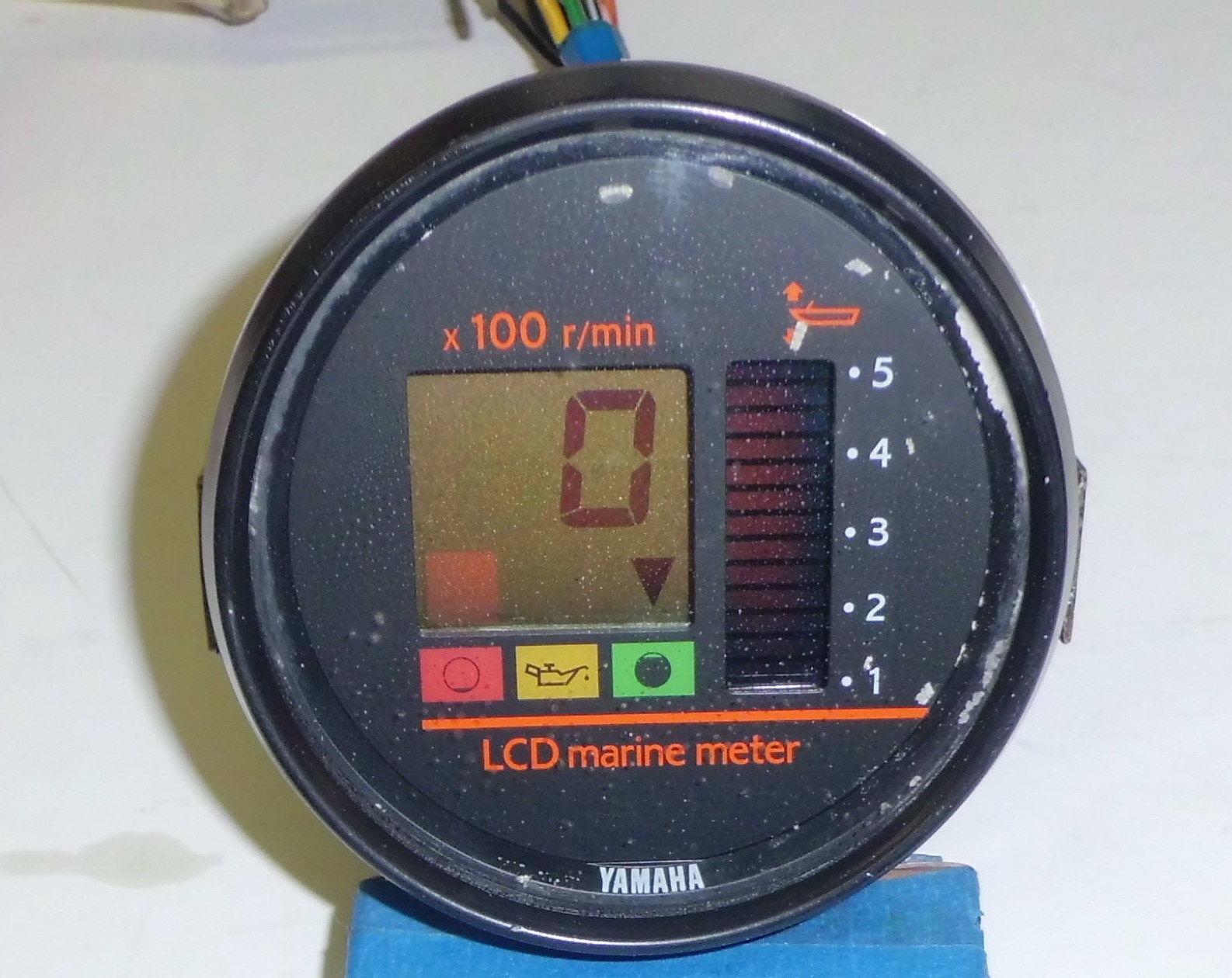

От того как их назвали, функциональность их не меняется.
Имеа 0183 никакого отношения к приборам Ямаха не имеет. Сигнал от датчика ЖПС можно вывести на любое табло.
У Ямахи, ещё во времена распада СССР, уже были "цифровые" приборы
