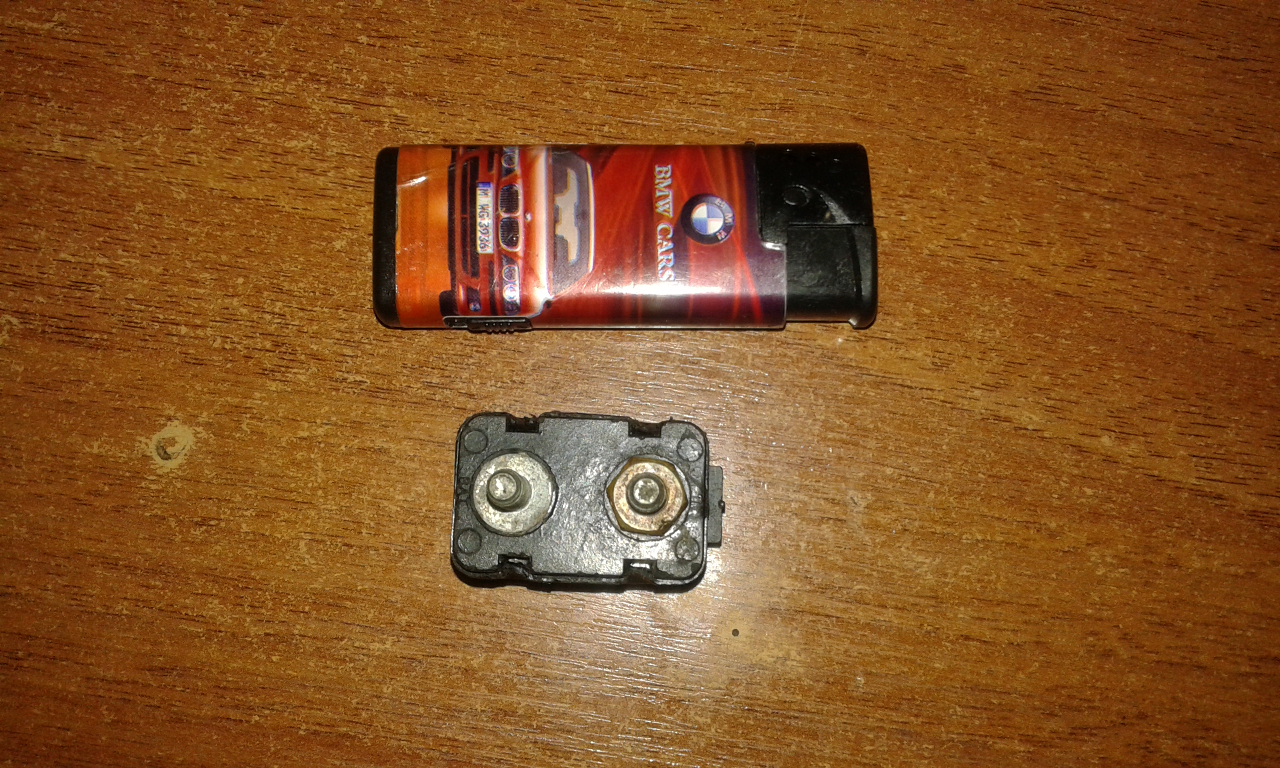

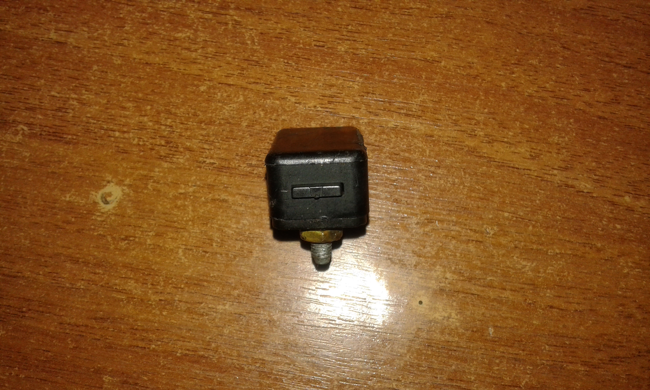

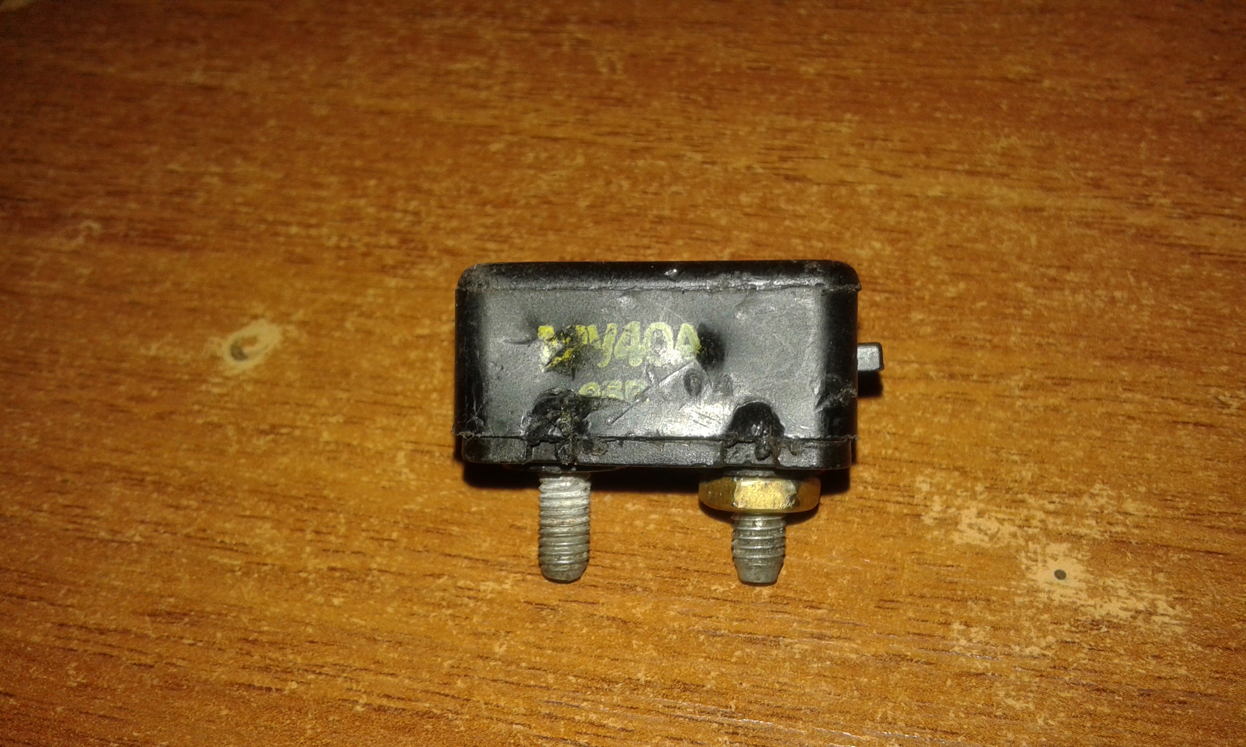

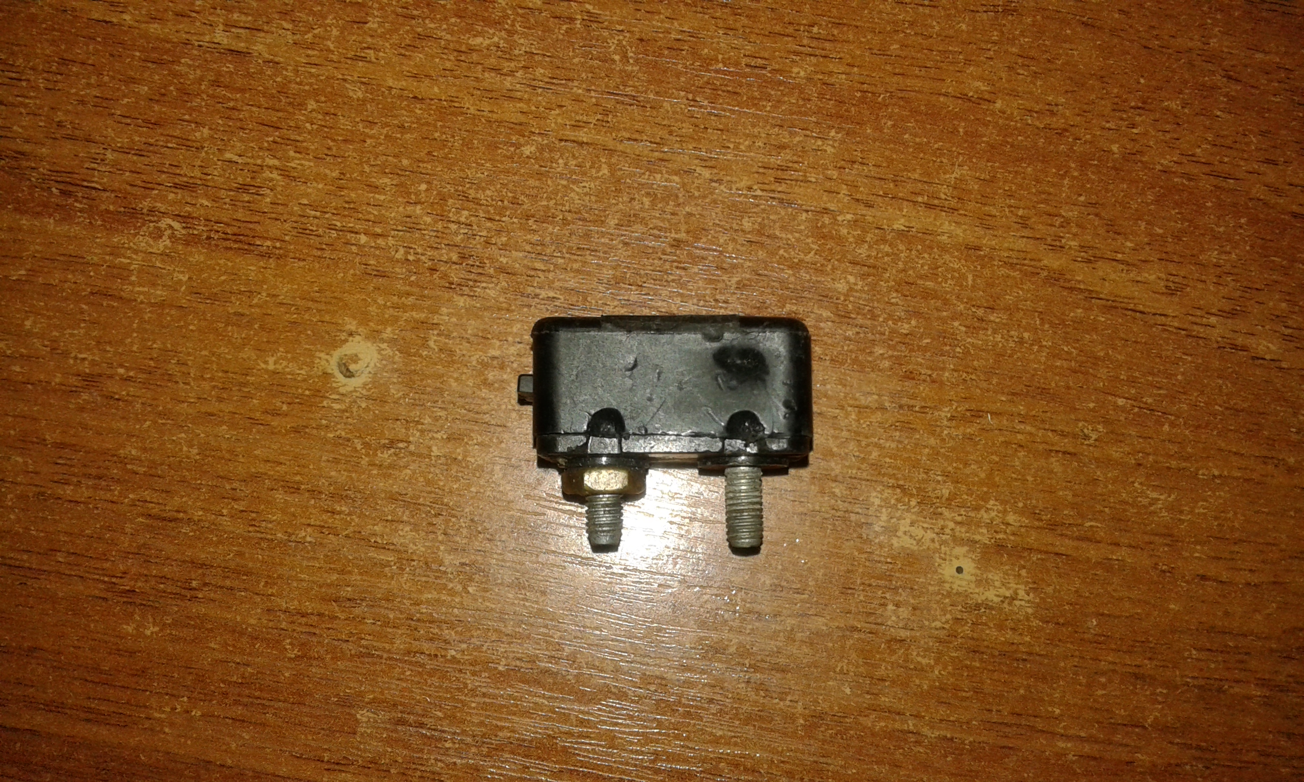

Пиши куда на кого выслать, подгончик тебе сделаю, а то смотри ещё лодку спалишь.
