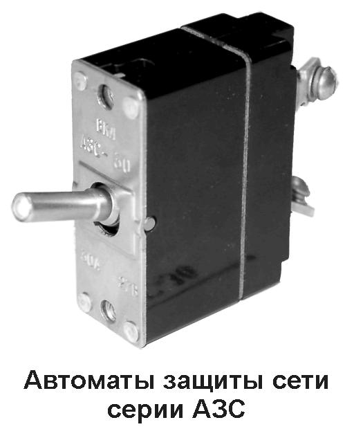

Например вот такой термопредохранитель можно поставить:

Где такой можно глянуть?
На сколько вольт и ампер?
Старий 03.06.2016, 09:45   #20 (permalink)
Типово Re: Тепловой предохранитель.
Автомат защиты сети АЗС-2, АЗС-5, АЗС-10, АЗС-15, АЗС-20, АЗС-25, АЗС-30, АЗС-40, АЗС-50 0: продажа, цена в Киеве. автоматические выключатели, УЗО от "ПП "ФИЗЕР."" - 20086994
