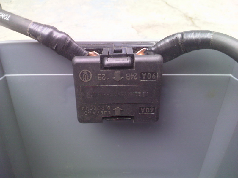

Потихоньку довожу лодку до ума, сегодня руки дошли до прерывателя массы и силового предохранителя оба Газелевские.
Предохранитель (цена 20грн) на 2 группы 90А и 60А, задействовал 90А.
Прерыватель массы от Газели (цена 170грн) вообще прикольная вещь возможно как механическое вкл/выкл массы так и дистанционное - нормально разомкнутой кнопкой, посыланием импульса прерыватель включается/выключается поочередно по принципу автоматической ручки.Прерывателем массы разрываю "+" т.к. не вижу смысла разрывать "-", который все равно будет на корпусе лодки от мотора.
Долучення 9959Долучення 9960Долучення 9961Долучення 9962Долучення 9963
Если Вас не затруднит по подробнее про сей девайс (каталожный код было бы идеально) не могу его найти в продаже все смотрят как на дурака и говоорят что НЕТ ТАКОГО в ГАЗели ! Но с продавцов станется...:(
