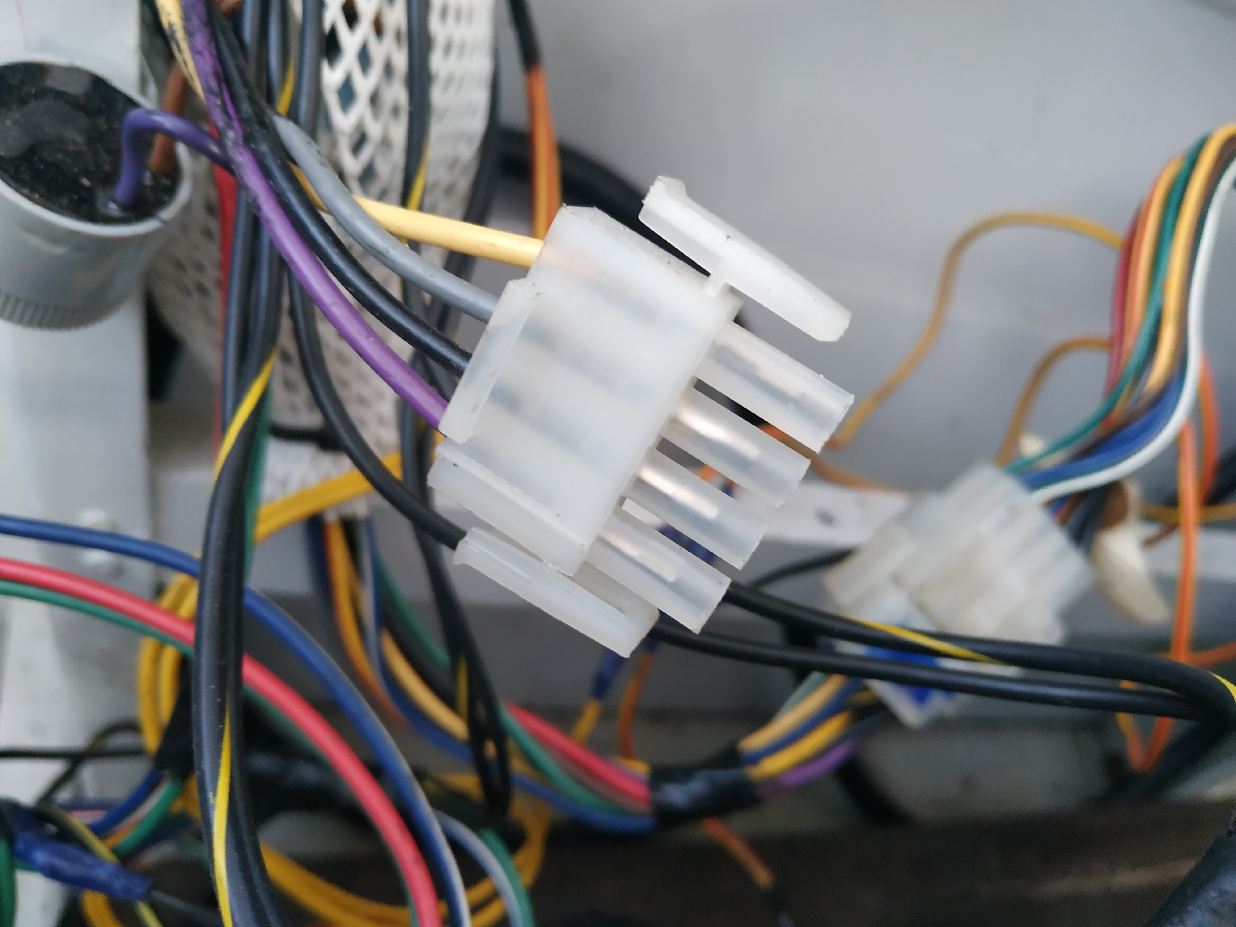

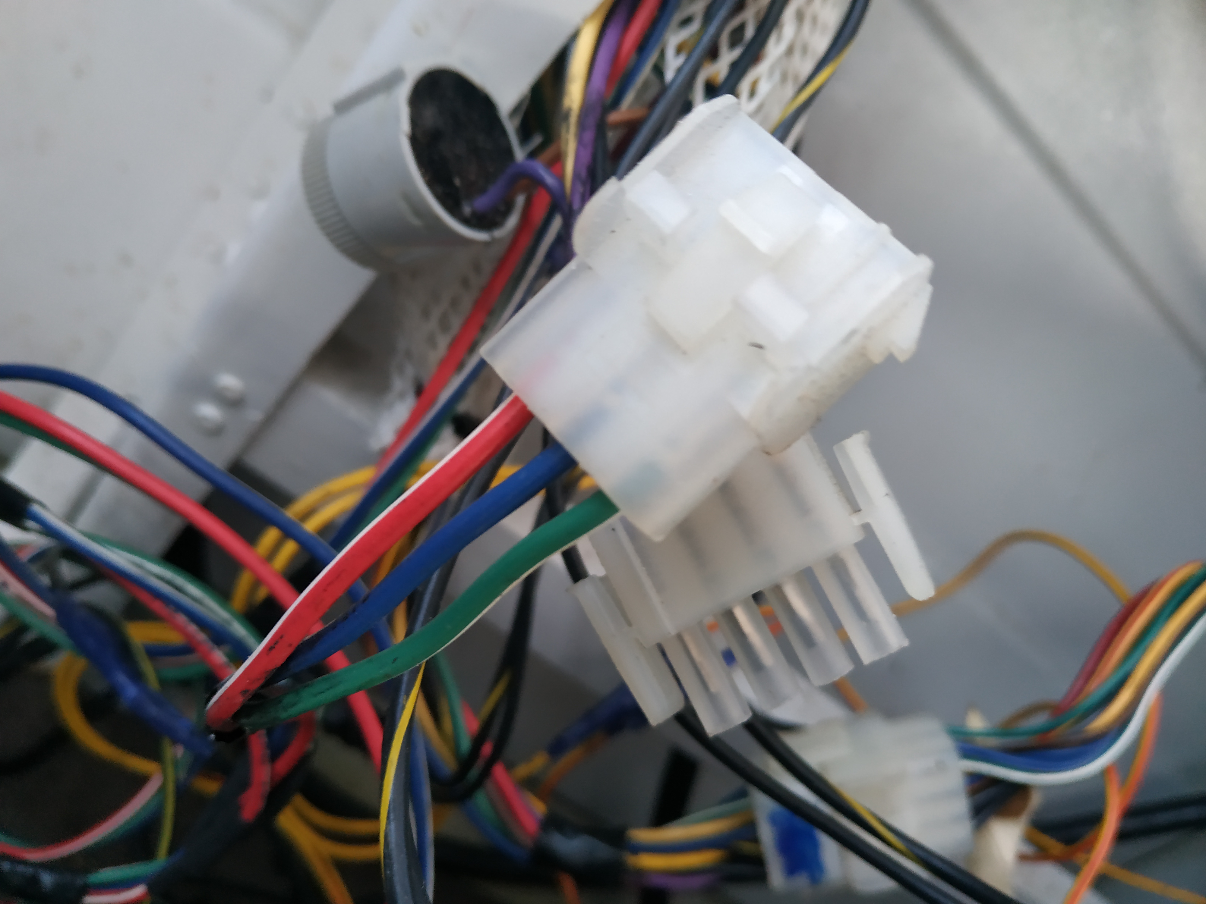

я тоже поставил, а вот подключить не получилось... кабель в комплекте слишком короткий(до командера достает, а разъем на моторе...).
Старий 18.02.2020, 10:55   #7 (permalink)
Типово Re: Мультиприборы Mercury Smartcraft
В тебе командер 8 піновий?
Старий 18.02.2020, 11:28   #8 (permalink)
нет, вроде 14
Старий 18.02.2020, 21:58   #9 (permalink)
нет, вроде 14
Якщо командер 14 пінів і рідний оригінальний то тоді на ньому повинен бути вихід на смарткрафт.
vlad2002 (19.02.2020)
Старий 19.02.2020, 08:01   #10 (permalink)
заеду, сделаю фото
Старий 05.03.2020, 05:41   #11 (permalink)
Есть два свободных разъема
Назва:  IMG_20200304_165038.jpg
Переглядів: 441
Розмір:  3,06 МБ
ID:	161980   Щоб збільшити малюнок, клацніть по ньому
Назва:  IMG_20200304_165046.jpg
Переглядів: 358
Розмір:  2,78 МБ
Старий 05.03.2020, 22:29   #12 (permalink)
Перший вихід на аналогові прилади, другий на трім.
vlad2002 (06.03.2020)
