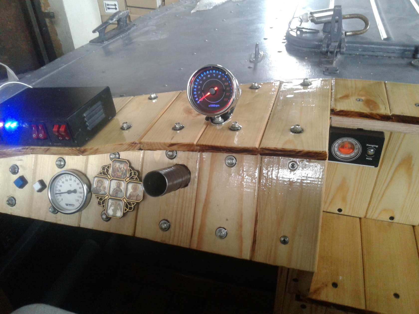

Гена, вопрос в том,что хотим,а именно аналог или цифра!вот тут и могут быть нюансы(показания попалам или не корректно, с определённой поправкой и т.д.),а приколхозить то можно)))у меня "породистый" китаец трудится,аналоговый,на вихрях хоть с кулачковым,хоть с электронным зажиганием проявил себя надёжненько)Щоб збільшити малюнок, клацніть по ньому
Назва:  133.jpg
Переглядів: 516
Розмір:  140,0 КБ
ID:	155592 и как показала практика,все тахометры которые для мотоциклов,а именно двухтактные или 4х тактные двигателя мотоциклов,ту же линейку нужно и смотреть исходя из таго что на лодке,2х или 4х тактный мотор!вот и вся примудрость. и ещё не маловажный нюанс,если бюджет ограничен,покупать лучше тахометр для мото(2х или 4х тактника),если есть лишние,то можно покупать тахометр(такойже) для катера,но,с ещё одним ноликом в ценнике

значит на мотоциклах не нормальные тахометры,или у меня не подвесняк...мой подключен к (низкой) стороне катушки зажигания,дёшево и сердито работает уже не первый год...
а вы видели тахометры для лодки за 250 грн?
Добавлено через 53 секунды
Гена, вы же тему начали о тахах китайпрома...поверьте,то что я купил рождено в китае
Добавлено через 14 минут
если я не правильно понял тему,прошу простить...вот я очём)
первая ссылка типа сайт для лодок..Тахометр универсальный к лодочному мотору
ну тахи к лодочным моторам(берём первую позицию самую дешёвую..я про хондовские молчу...)
и открываем на том же проме, забив в поисковике,выносной -универсальный-(про разговор о 2х и 4х тактах)такой же, но не для лодочных двигателей https://prom.ua/p315809793-tahometr-...versalnyj.html
и естественно это чудо китайского производства...
Добавлено через 2 минуты
или тут разговор только о КУС?
