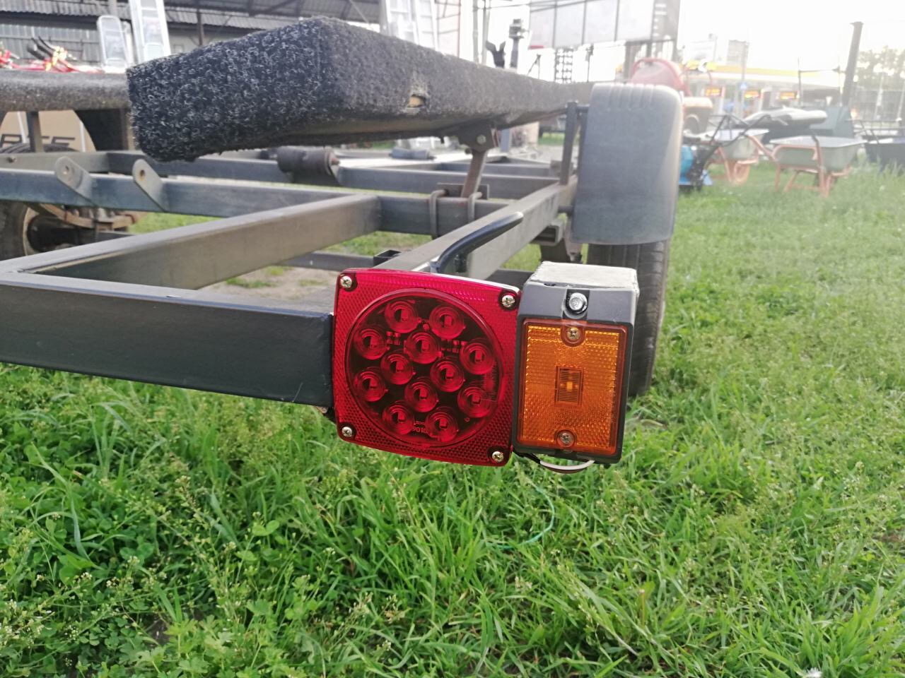

Да, и тут получается, что тянешь для всей задней оптики всего три провода, габарит, стоп и повороты, и они состоят из двух ламп(диодов) на сторону. Чего, не знаю, но я потом все равно переделал на три лампы.
При чем, заметил, более внимательно относились к схеме стоп-поворот, думаю из за того, что одна сторона красным мигает, а это вводило в ступор, хотя, где то в правилах было про желтый и красный сигнал поворота.

Всем привет. Остановились на таком варианте,вот что получилось.
Спасибо всем за советы...
