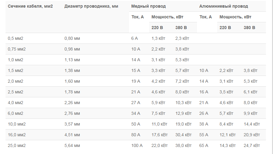

Типово Re: "Чека" мотора: какие токи там блуждают?
Секретная таблица для определения сечения по амперажу.
во-первых, для 220/380.
Во-вторых, повторюсь, я не знаю ампераж

Допис від brauncomm Переглянути допис
Разницы нет, важна плотность тока на 1кв.мм, по меди допустимо по таблице до 14 ампер.
я не знаю ампераж
Если посмотреть на таблицу то разница между 1квадрат и 0.75 квадрат 4 ампера, Учитывая что это цепь управления и ток скорее всего там не будет больше 0.5А особой разницы нет.
Один мм квадратный по меди, это 10,5 Ампер если память не изменяет.
Вы в табличку секретную посмотрите, там между 1 и 1,5 мм разница в 1 Ампер. Вас это не смущает?
Эта табличка китайцами составлена, чтоб втюхивать их удлинители с мизерным сечением....
Может быть , просто первое что попалось, вобще есть разные таблицы в зависимости для каких целей используется провод обмотка это либо жгут или воздушная проводка и все они есть в доступе. ТС просто лень наверное поискать.
