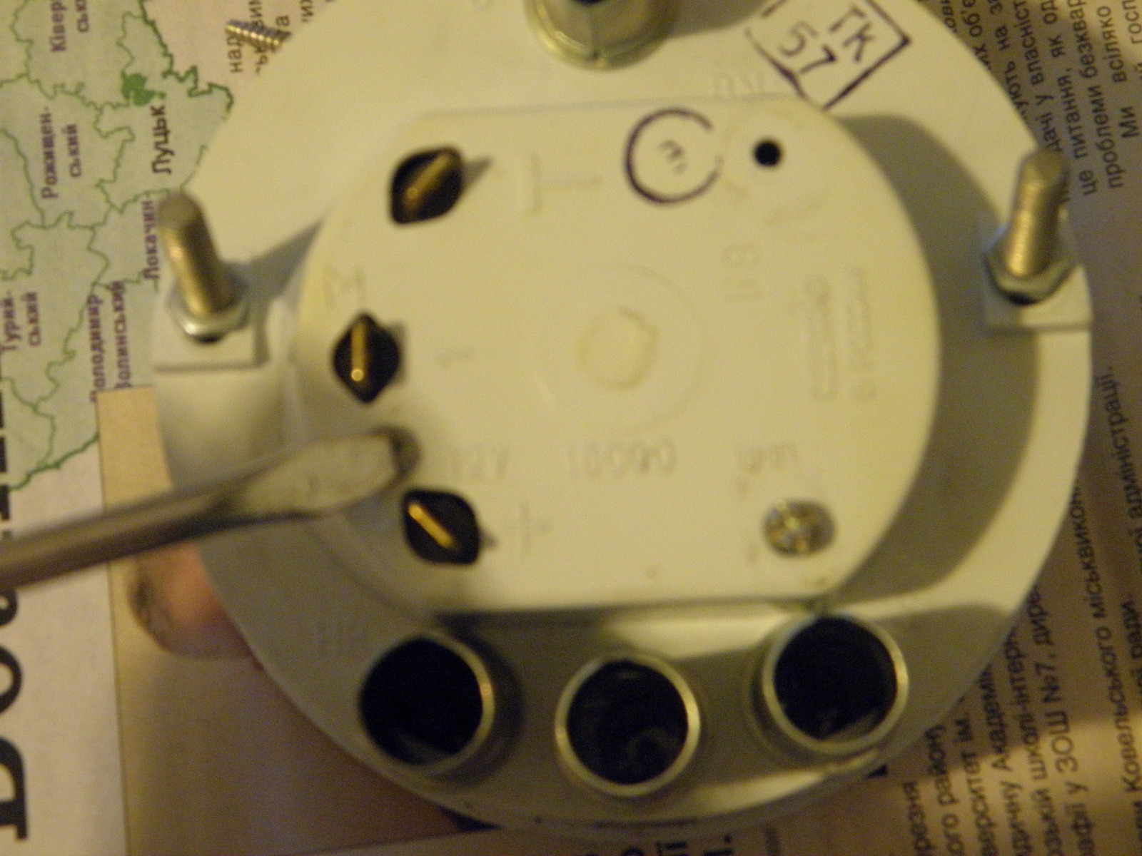

Подыму очень старую тему, так получилось у кого подключить этот тах? Есть два таких, но так и не понял, что за приблуду нужно к ним паять, мне бы на пальцах, далек от электроники.

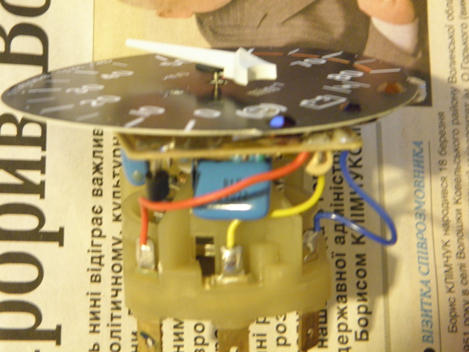

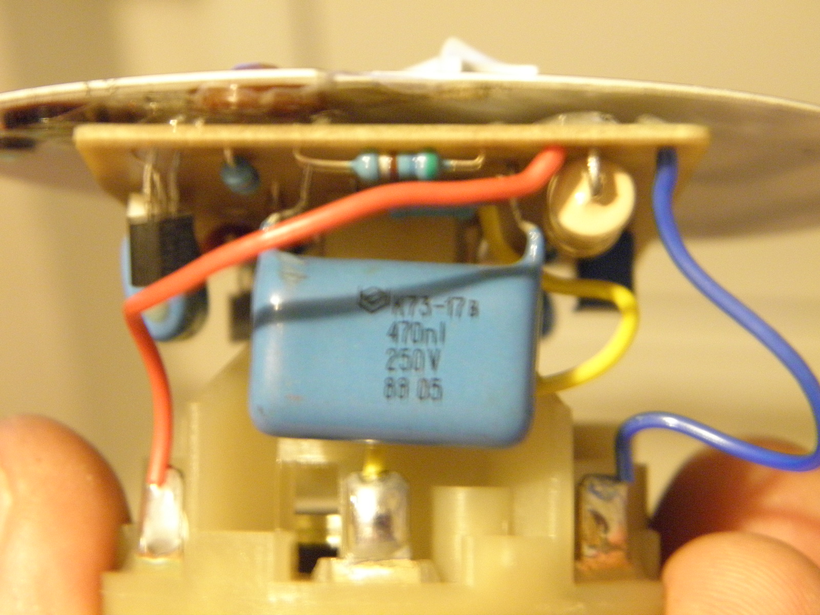

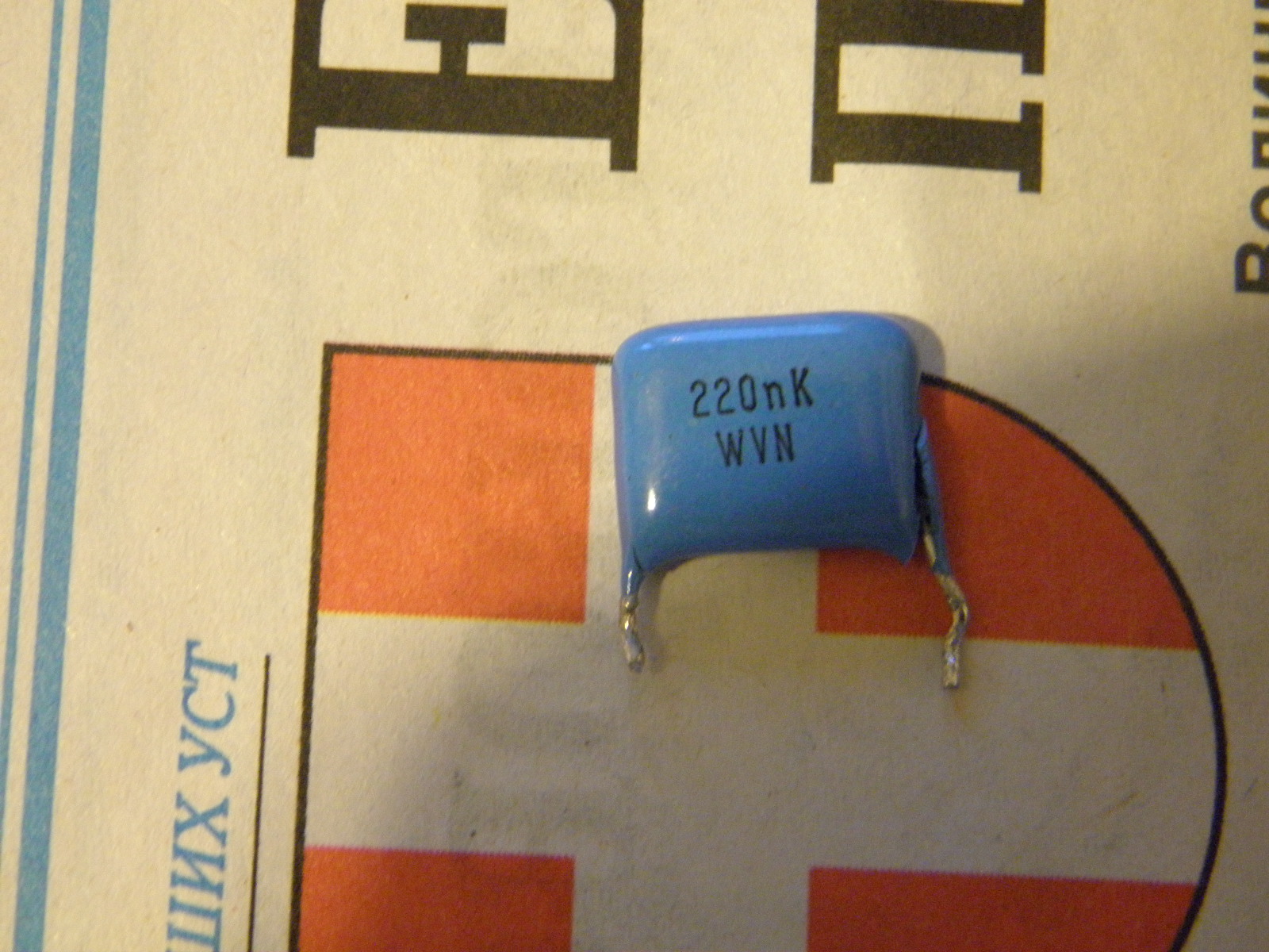

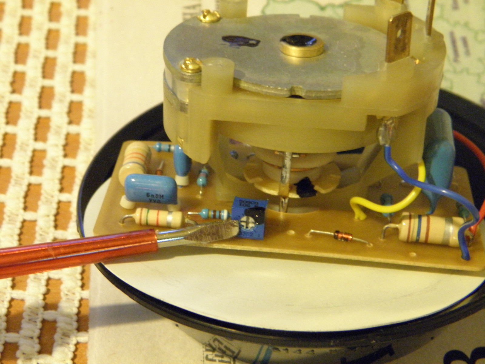

подключал Вазовский тах на Mercury 40 2T, когда сначала подключил, тах занижал значения в два раза. После перепайки резистора или конденсатора, уже не помню, все заработало. Сигнальный вход подключил на одну из ВВ катушек

Да там проблема только в одном - на какой движок хотите повесить.
Потому что этот тахометр рассчитан на четырехтактный четырехцилиндровый движок
Если у вас другой то надо колхозить схему...
