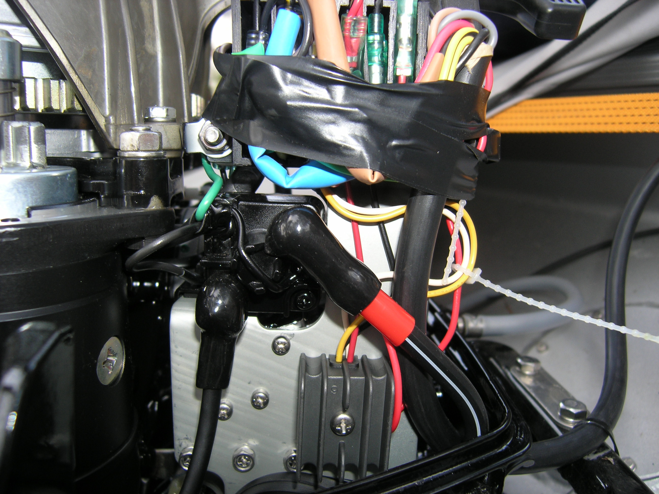

То есть после установки будет 12в на любых оборотах? Еще цена интересует...и куда его крепить, под капотом вроде места свободного не очень много

Должно быть от 12 до 14,5 по идее... А крепится он с правой стороны на кронштейне, да и он не большой, место найдётся

14,4 Вольта, во всем диапазоне оборотов. 12 Вольт - мало, зарядки аккумулятора не будет.
Под капотом места достаточно. На фото Мерк-30 лайт, ребристая хрень по центру - диодный мост, родной, без функции стабилизации и ограничения. Как видно - места хватает. Либо можно поставить сбоку, ближе к БЦ...

Допис від Ozzy_Pasha Переглянути допис
Интересная штука. Он вместо родного ставится или они последовательно подключаются? Еще бы неплохо цену знать
Вместо него. По цене - в личку ответил.

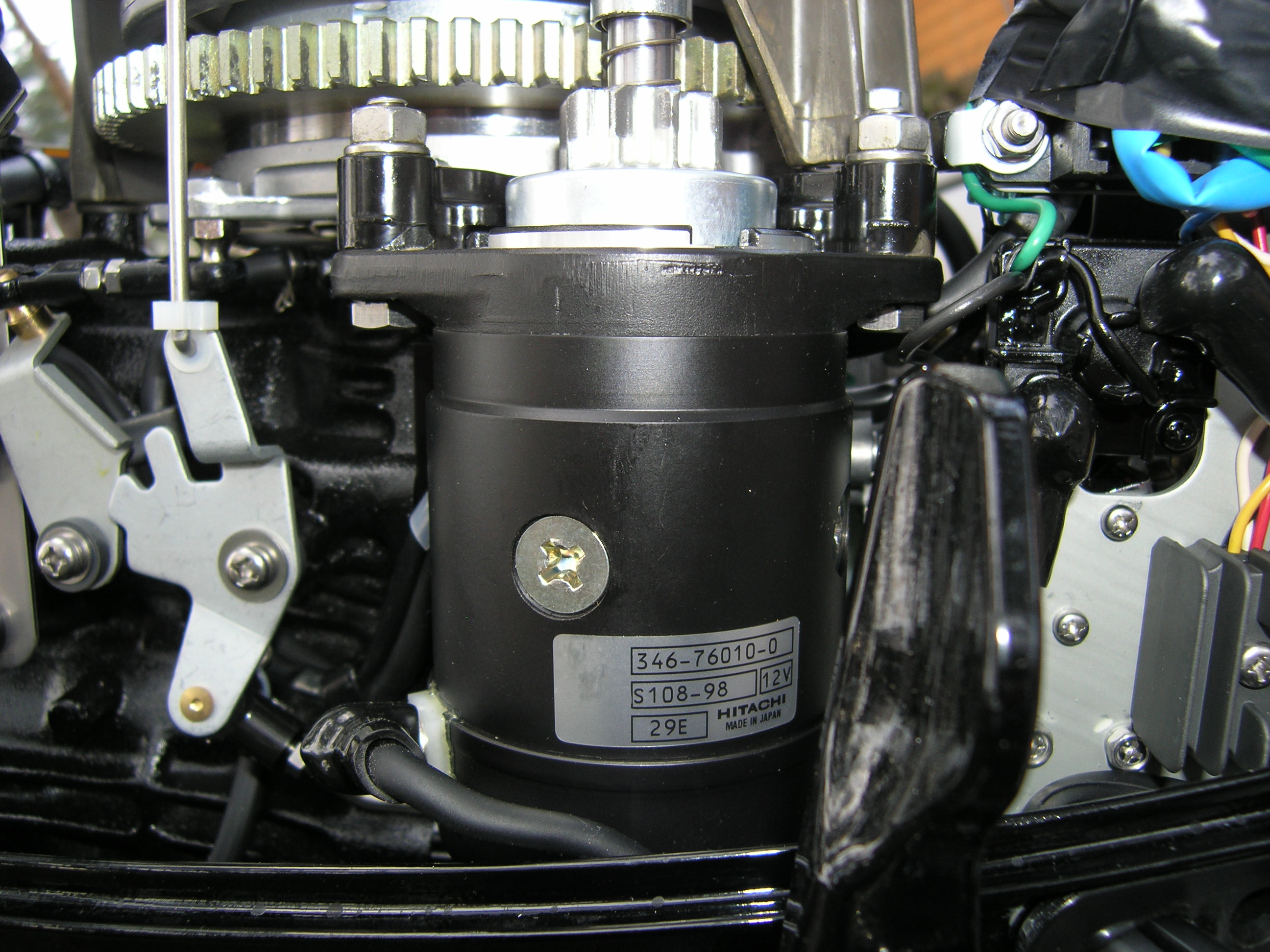

И снова по тахометру Подключил (фото 1), серый - сигнал, фиолетовый +, черный -. Серый в свою очередь к желтому (фото 2) В положении 2р на холостых показывает 2500 примерно, при включении передачи падает до 1000 и дальше набирает (не знаю насколько правдиво) В остальных положениях тоже ерунда (только на 6р на холостых 800, но и на ходу так держится). При выключении стрелка зависает, при следующем включении снова на ноль становиться. Что не так?
Да, мотор Мерк 30 2т лайтнинг (он же тоха) 2003 г.в.

При выключении должен зависать .Появится Гена,должен помочь.

Ставить на эти моторы надо на 3Р. Зависать будет всегда, потому как при остановке двигла у таха и питание пропадает.
на 3р точно не помню, где-то 1500 показывал... А с подключением я ничего не напутал? Или это у меня холостые такие

В двигаьеле куда подключали, к каким проводам? По фото не вижу. С командера правильно. ХХ на таком моторе порядка 1 тыща.

Серый из контролера подключил к желтому в двигателе (на фото он отключен)

Там два провода, надо подключать к обоим по очереди - белый и жёлтый.

значит попробую к белому подключить... Найду бочку - заведу.
Подключил к белому, поставил на 3Р, на ХХ обороты около 1600... мистика. или ХХ такой, на ходу обороты похожи на правду

Пробуй жёлтый.
